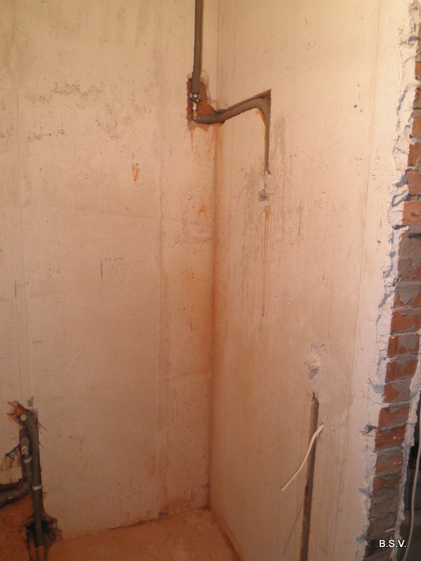

Подскажите, пожалуйста. Ввиду "загонов" сварщиков (разные причины) хочу сделать отводы на хомутах Gebo Clamps ANB для полотенцесушителя. Схема такая - стальной стояк 1"+хомут с отводом Gebo 1/2"+американки 1/2"+РРЕ+ПС. Дополнительно восстановить медной шиной (проводом) эл.цепь стояк-ПС-стояк (блуждающие токи, не сильно принципиально, но срок службы ПС не пострадает). Не забыть соблюсти уклон ПС. Не придется заужать стояк? ПС предполагается на 300 Вт.
Наверное отстал:)...Даже местный сантехник об этом заикался)).
Чтоб ПС не завоздушивался после спусков стояка. Змеевиков касается я так думаю. И уклон 3 градуса всего.
Я не претендую на истину, но люблю когда правильно.
Не делал, так как есть сварщик, поэтому на нарушения не идем.
Коллеги в безвыходной ситуации пользовались, отзывы положительные, но всегда нужно смотреть на состояние трубы, она должна быть "живая".

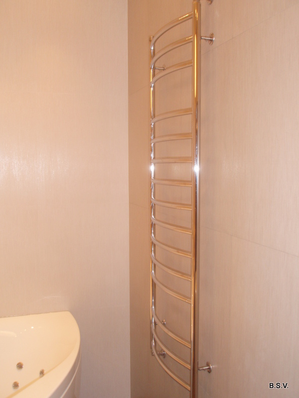

Самый сложный вариант по полотенцесушителям, это полотенцесушители, расположенные на противоположных от стояка стенах, и если присутствует препятствие в виде дверей или окон.
Подключение необходимо делать диагональю, трубопроводы с соблюдением уклона проводятся под потолком и полу, тогда при спуске- запуске ГВС не будет завоздушивания.

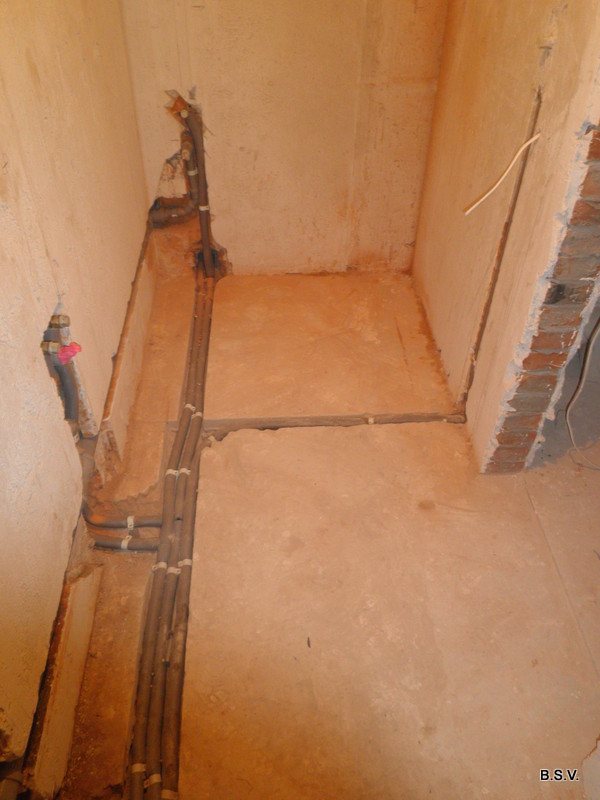

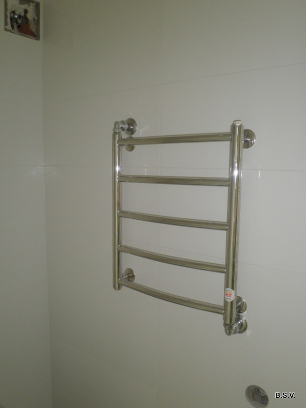

С фото, немного проблематично, поэтому первое фото- место расположения стояка,2- полотенцесушителя.
Здесь 1 врезка была высоко, затем труба опускалась в районе стояка до пола, и вместе с обраткой шла 4 м до полотенцесушителя.
Работает, но воздух приходиться спускать.

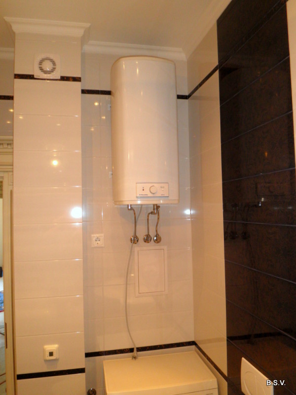

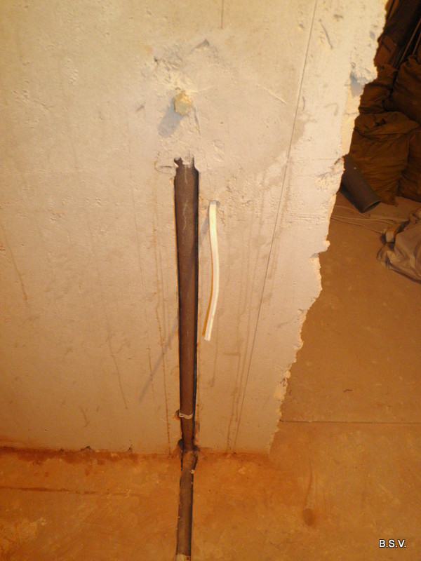

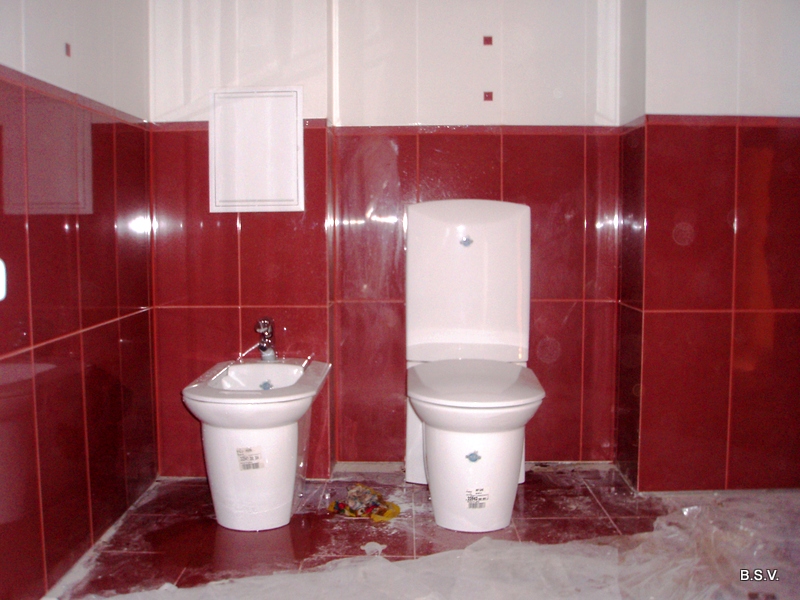

Немного нашел монтаж, и что из этого вышло.
Ну вот тут я не совсем понял - резьбовые соединения замурованы???:shock: или там вверху фото ревизия?
А в чём проблема-то?
80% резьбовых окончаний в санузлах - замурованы. При правильной паковке, это не составляет проблем.
Лично я, часто использую анаэроб.
p.s. а там , на фото, будет лючок для крана-американки.
Кран был установлен для более удобного доступа к возможному перекрытию полотенца.
Там ревизия.

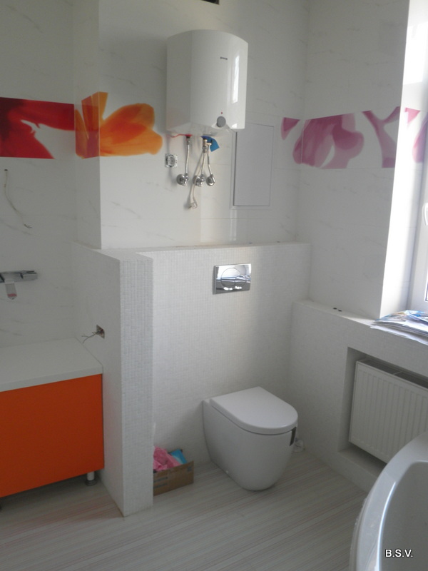

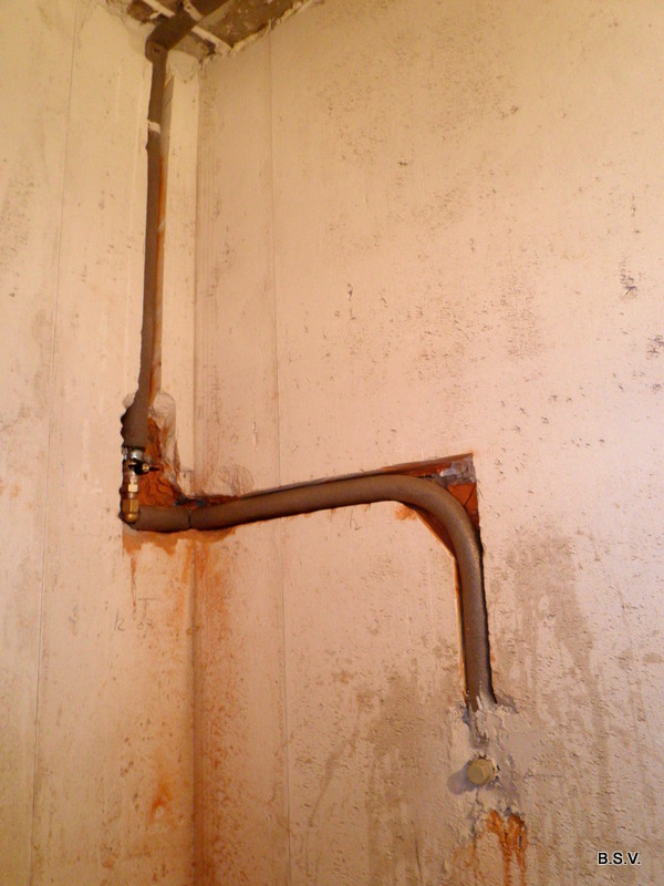

В продолжение поста 1338.
Аналогичная схема была применена здесь.

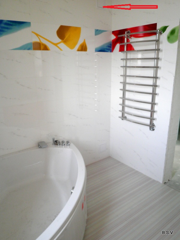

Фото прокладки трубы нет, поэтому фото месторасположения стояка, и полотенцесушителя.
В данном месте, съемную плитку, из-за ее размеров сделать не удалось, поэтому лючек, отмеченный красной стрелочкой. Он будет в шкафчике.
