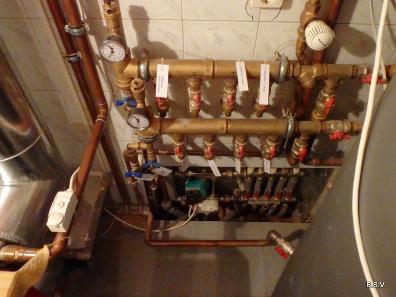

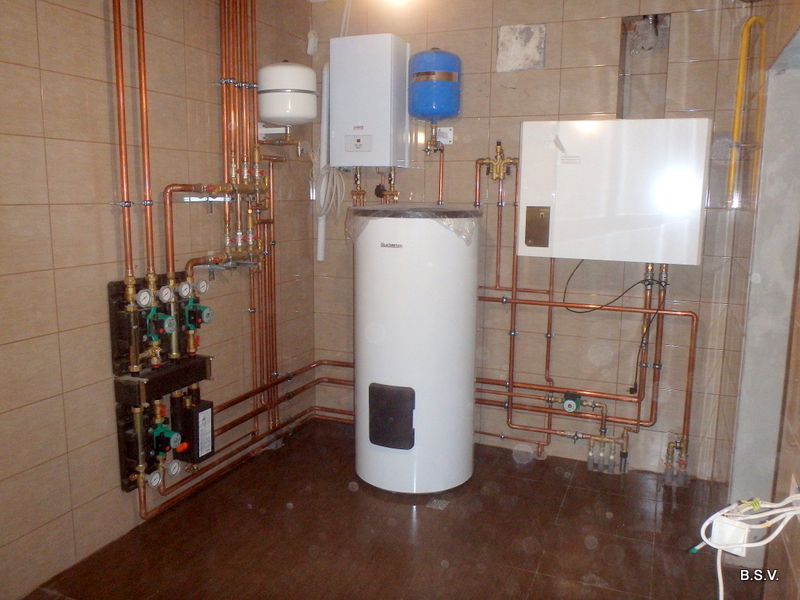

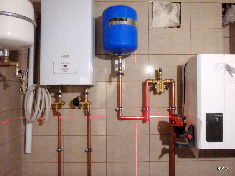

Небольшой старый дом в селе Киевской области был увеличен в 2,5 раза.
Все по бюджетному стандарту: трубопроводы ТЕСЕ, канализация Остендорф, немного Фара, меди, и других известных производителей.
Ничего примечательного: 70 м теплого пола, 15 радиаторов с термоголовками Герц, сантехника бюджетная.

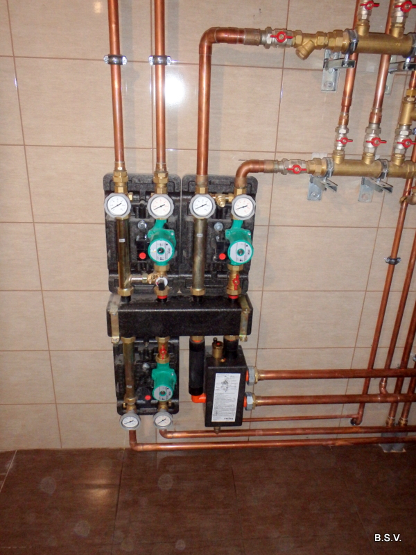

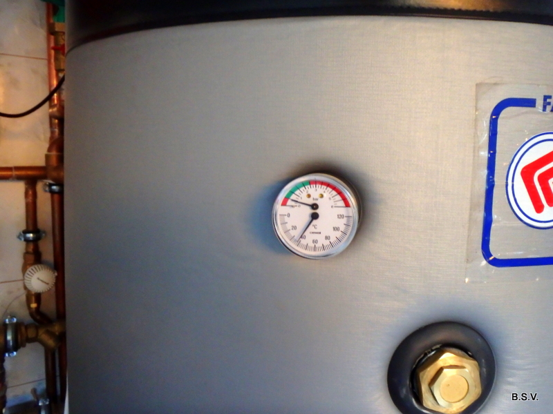

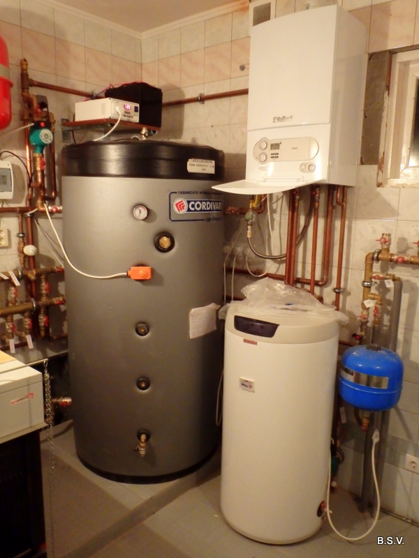

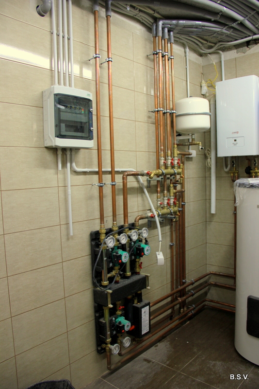

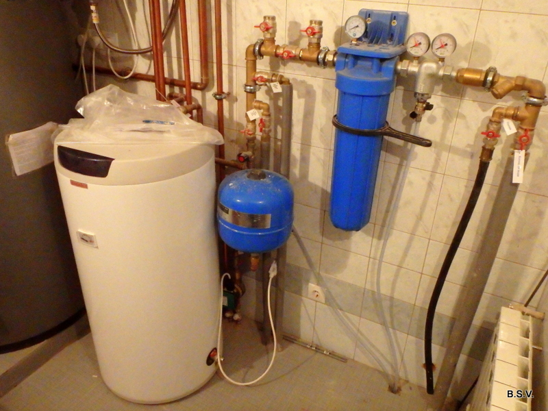

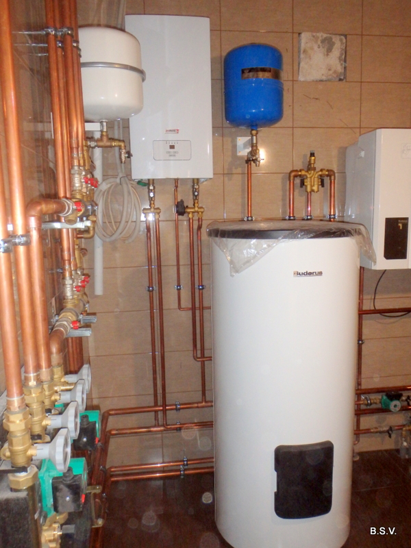

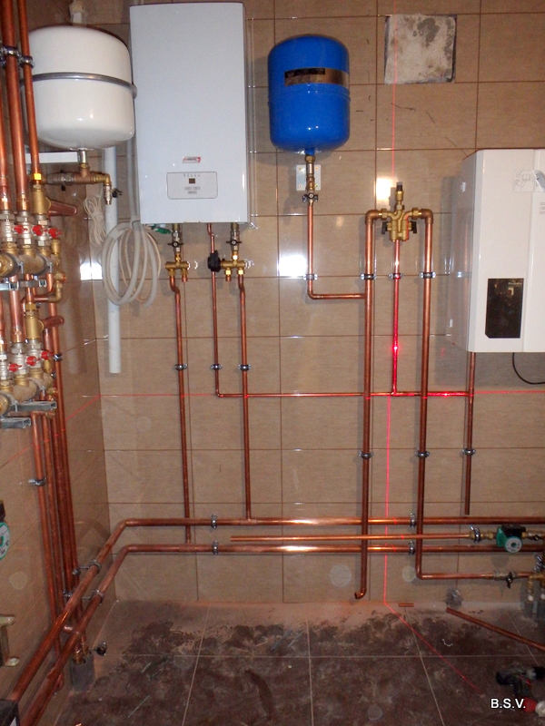

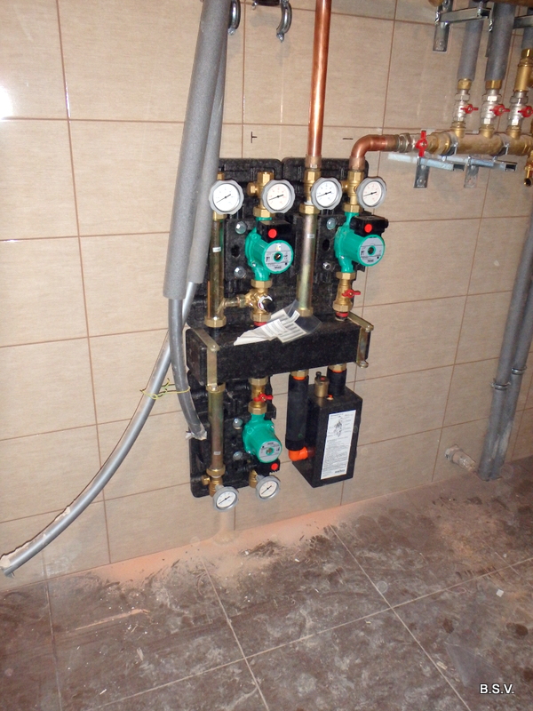

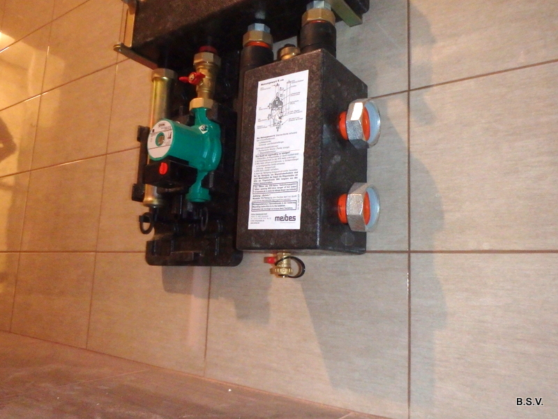

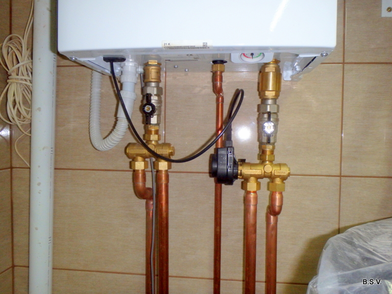

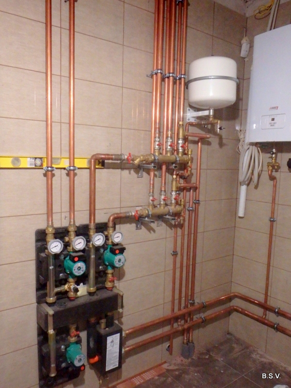

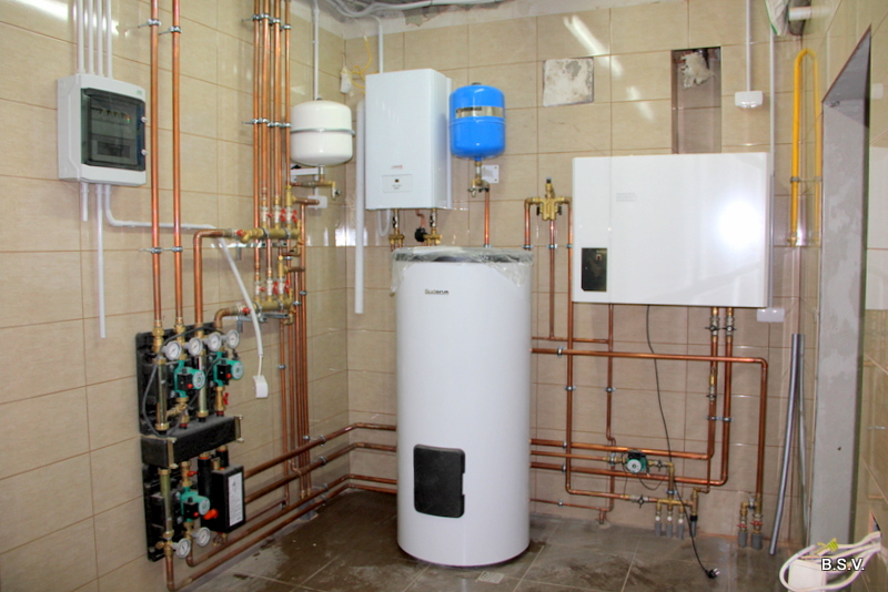

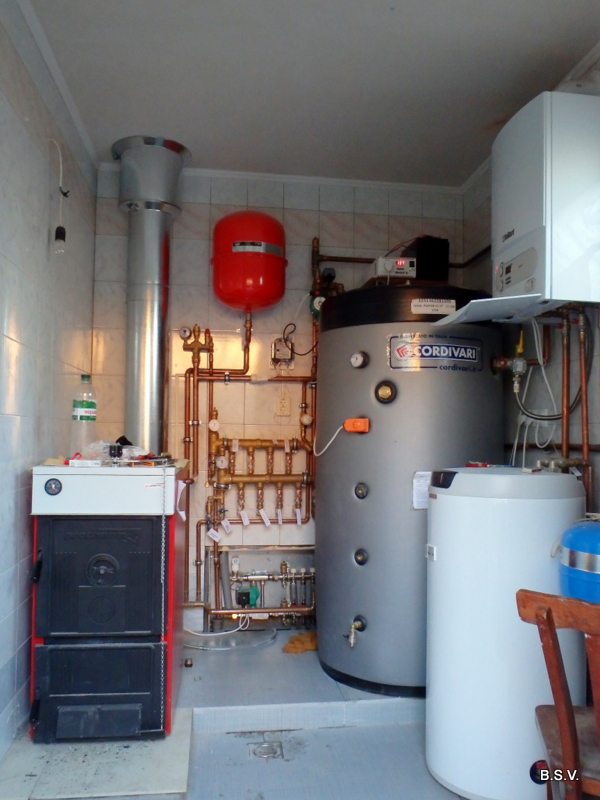

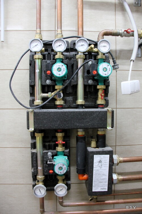

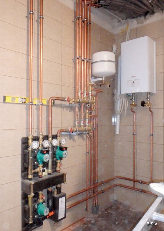

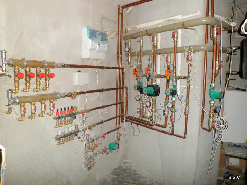

Немного котельни.

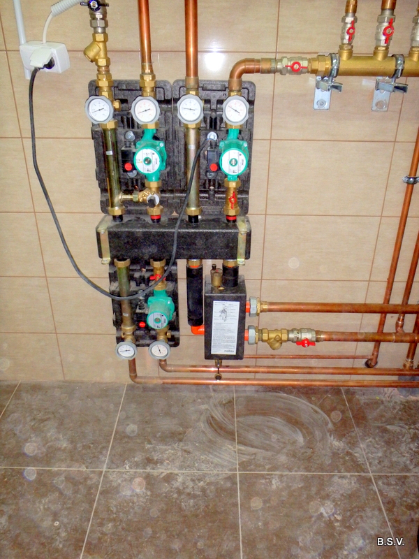

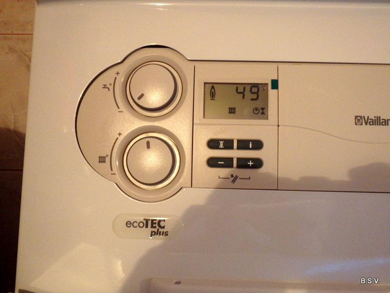

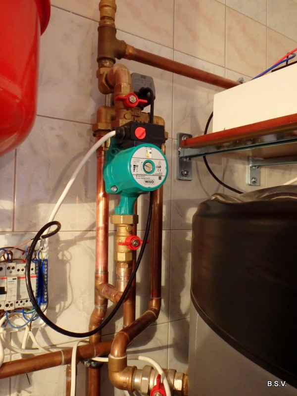

Набор: конденсационник Вайлант экотек, комбинированный бойлер Дражице, ТТК Протерм 40 ДЛО, ТА- Кордивари.

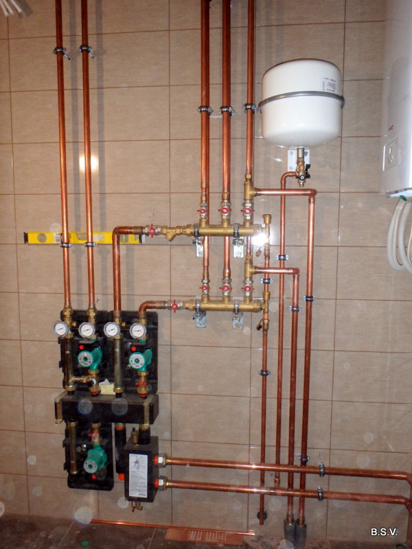

Принцип работы котельни.
При растапливании ТТК, котел нагревает себя сам, при достижении им температуры 60* включается насос ТТК котла.

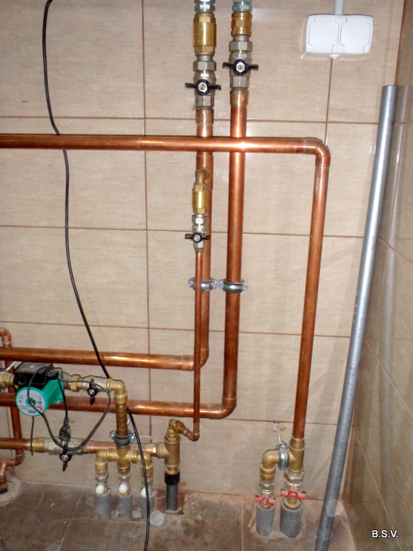

Поддержка необходимой температуры обратки котла осуществляется при помощи Хонейвеловского девайса с выносным датчиком.Датчик прикреплен на обратке.Сразу оговорюсь, месторасположение его неправильное, он должен находиться после насоса, но необходимых 16 см. у меня не было, поэтому он стоит там, где стал.

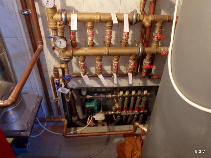

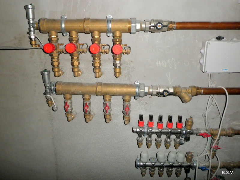

Котел работает на отопление дома через коллектора Фар.
Система просчитывалась, поэтому балансировочные вентиля не ставил.

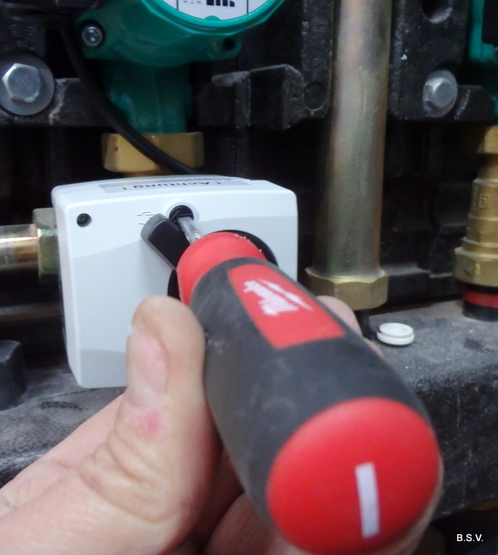

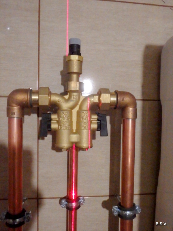

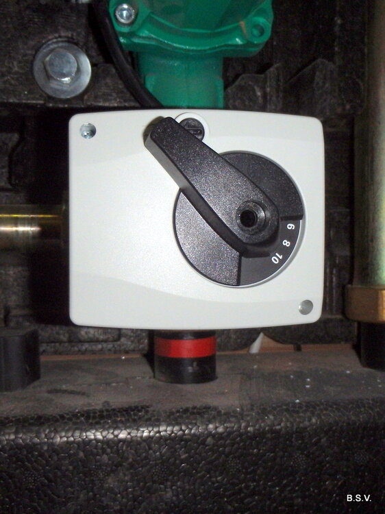

При достижении нужной температуры в помещении (регулируется комнатным термостатом Хонейвел, установленном в самом холодном помещении, фото нет, забыл), срабатывает реле, которое, через привод, переключает трехходовой на нагрев ТА, и включает насос ТА.
Естественно при изменении параметров ТТК, ТА, и температуры в помещении, все это "клацает" и меняет режимы работы в нужном направлении.

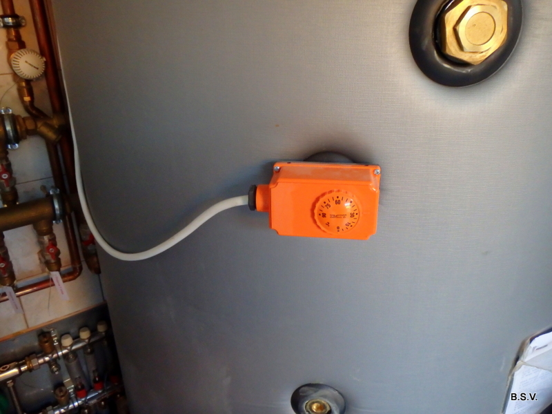

ТТК прогорел, и когда температура в ТА падает ниже 40* по сигналу термореле отключается насос ТА и включается газовый котел,который уже работает в своем режиме.

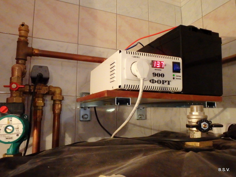

Для бесперебойного обеспечения электрической части был установлен блок бесперебойного питания, обеспечивающий работу всего оборудования в течении 10 часов.

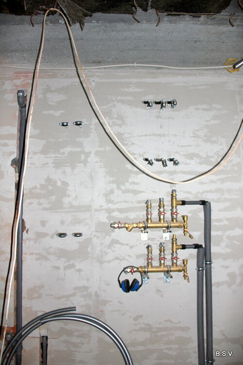

Думаю некоторым будет интересно увидеть некоторые скрытые работы и всю ее целиком.
Проект не делал, считал все сам.

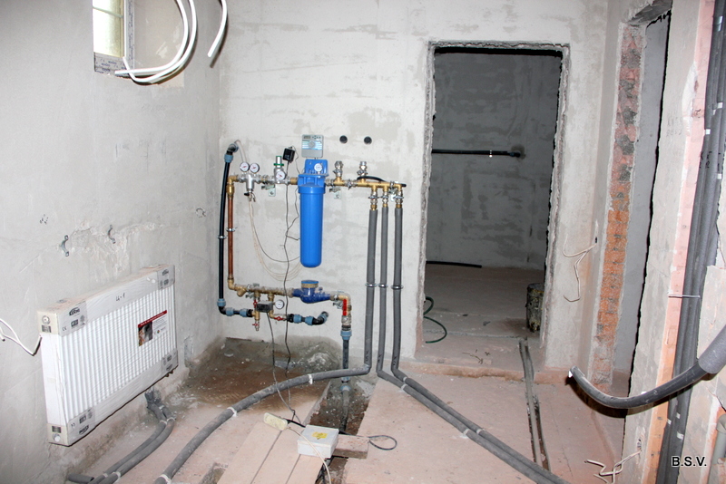

в котельной был перенесен дверной проем, а также была выделена часть соседнего помещения под ГА и систему химочистки (будет установлена позже)
Итак начало.

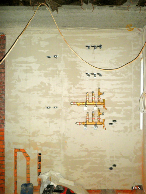

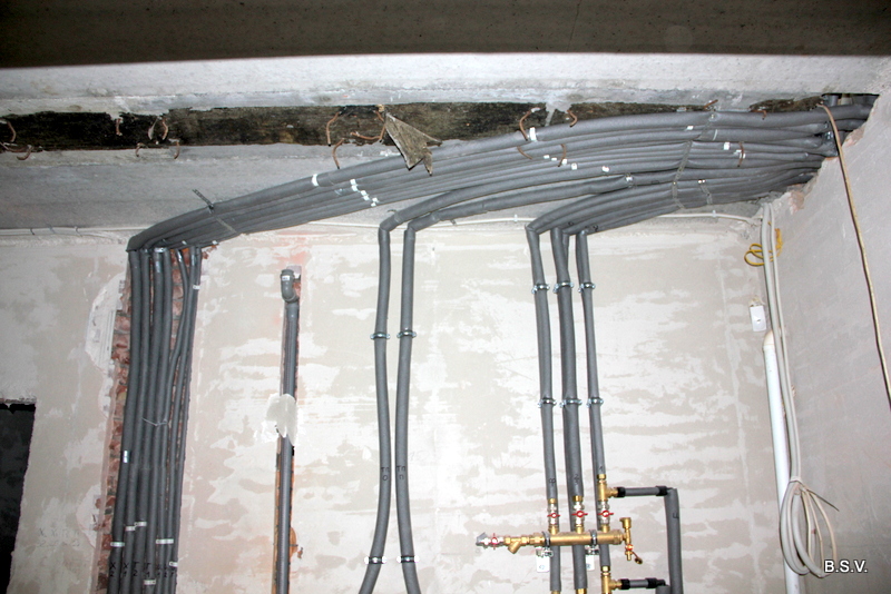

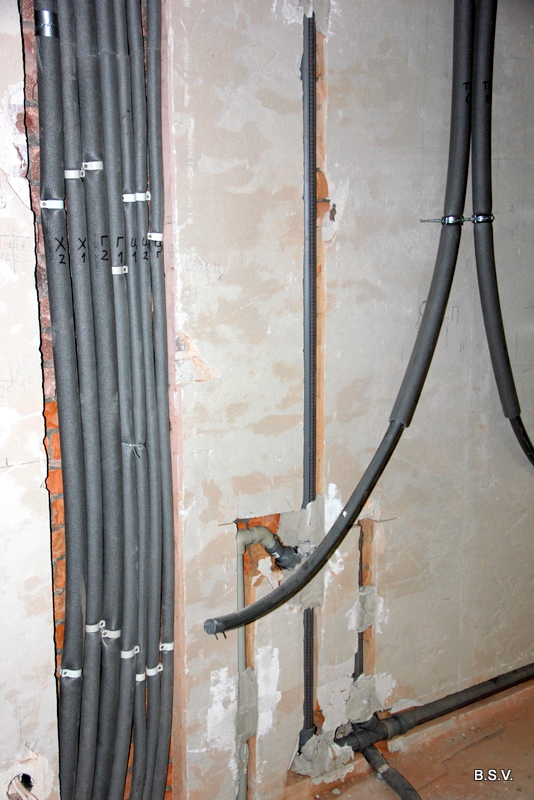

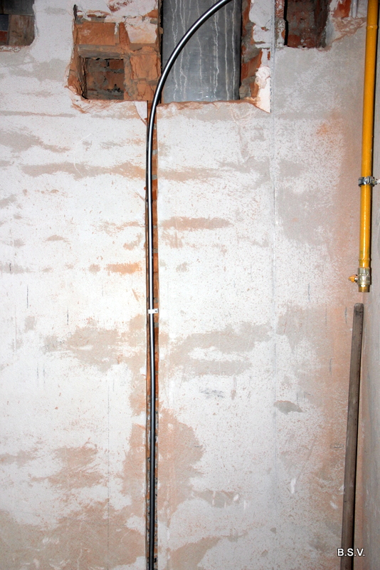

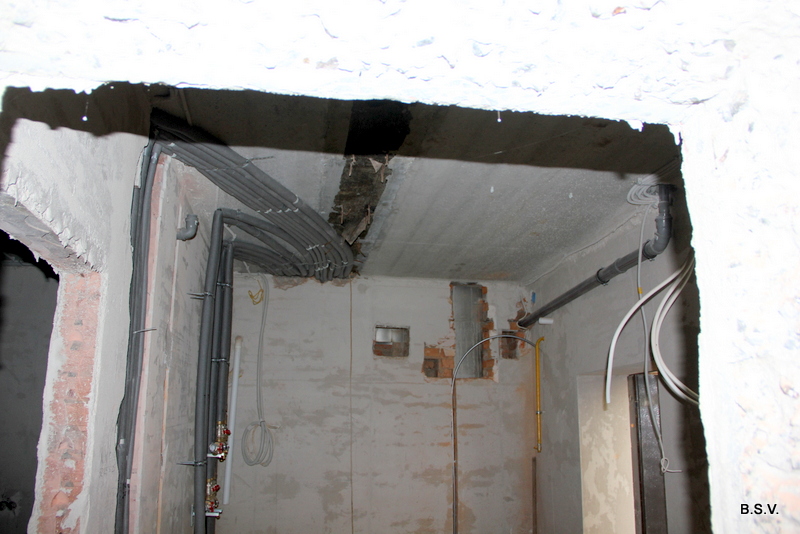

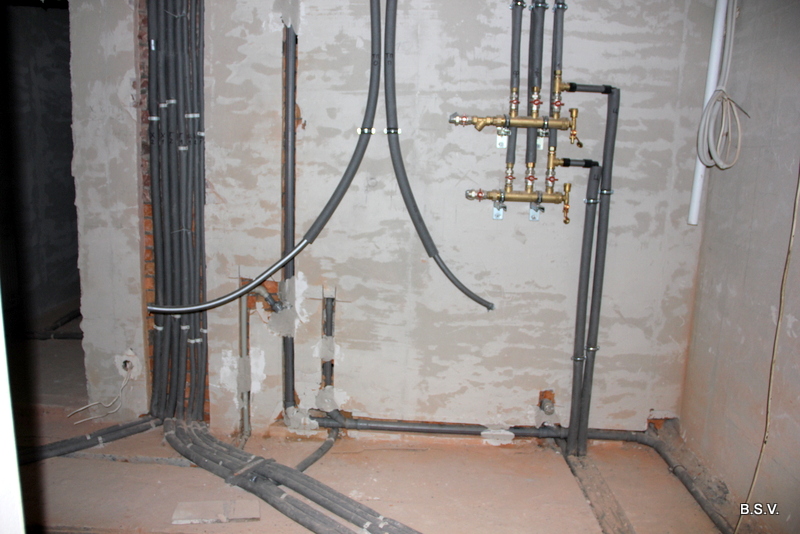

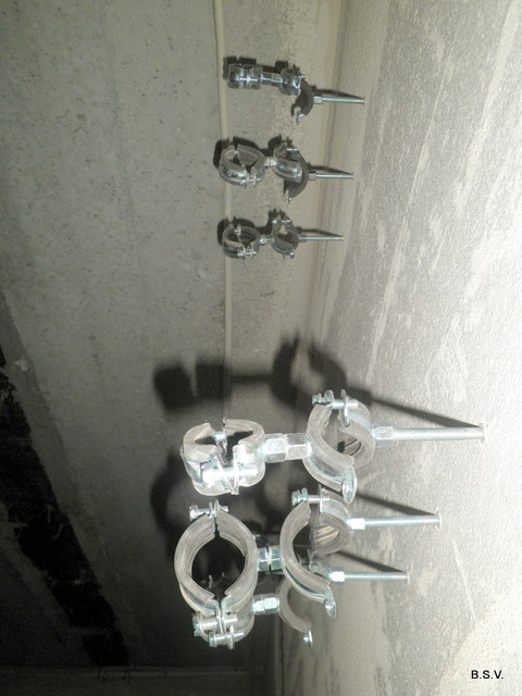

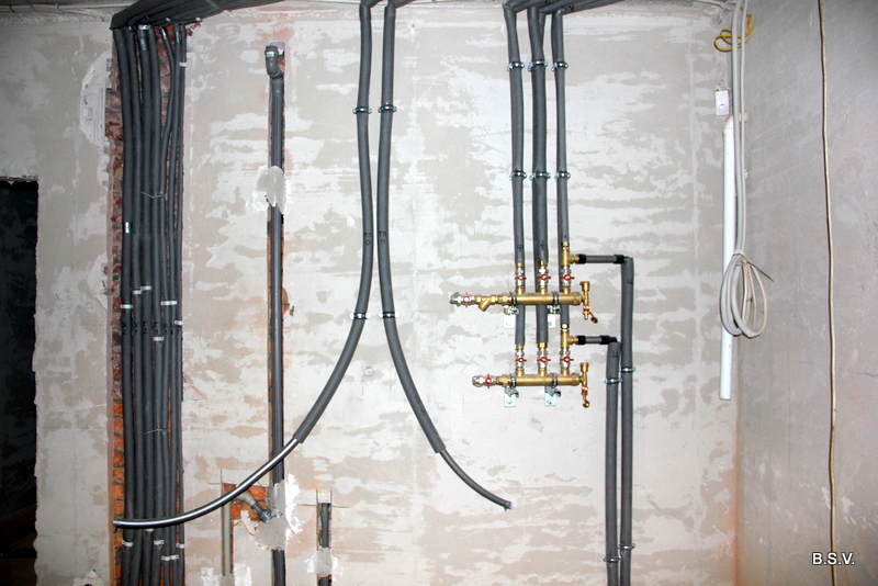

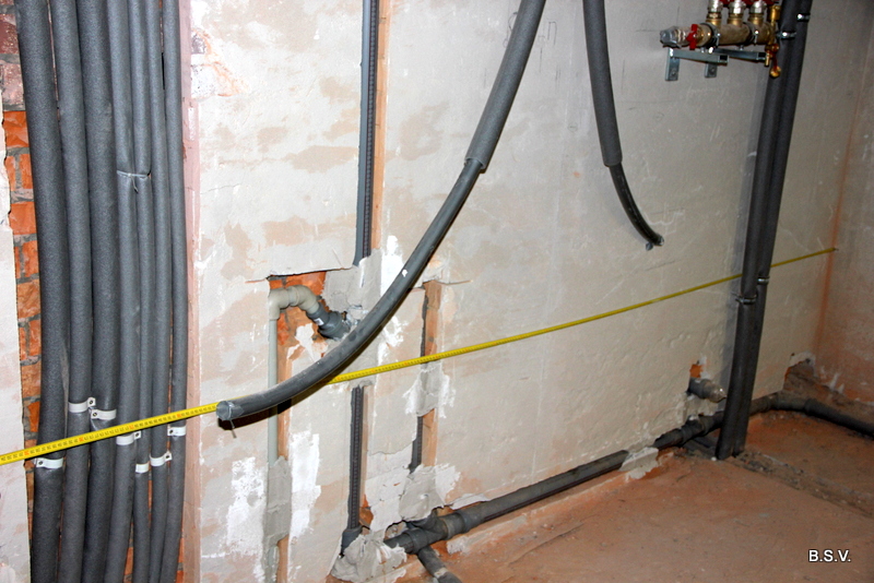

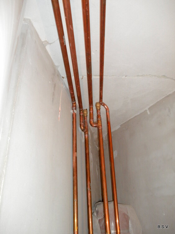

4 этажа 7 уровней, поэтому, несмотря на минимизацию, труб получилось немало и были они немаленького диаметра.
Поэтому еще на начальном этапе пришлось продумывать, как уменьшить количество пересечений.

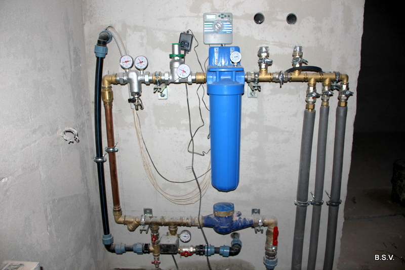

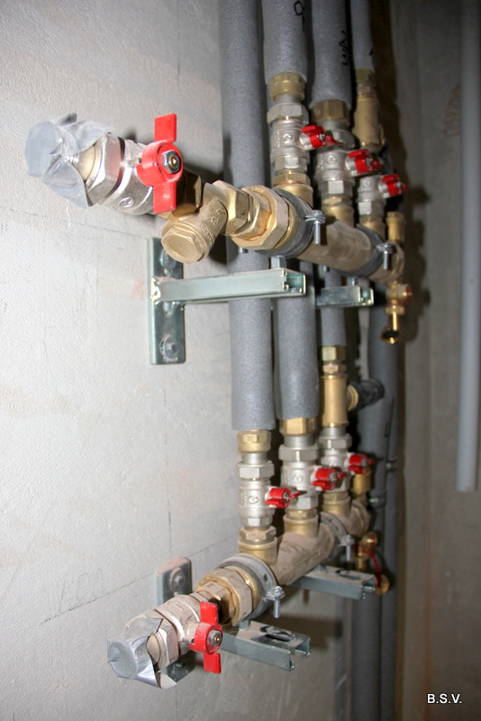

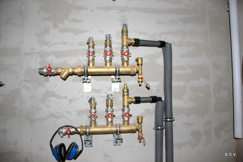

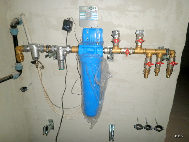

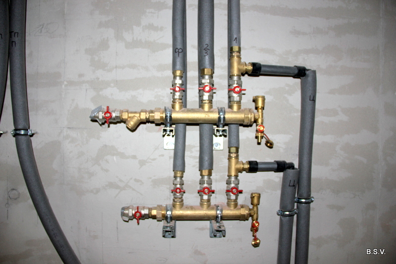

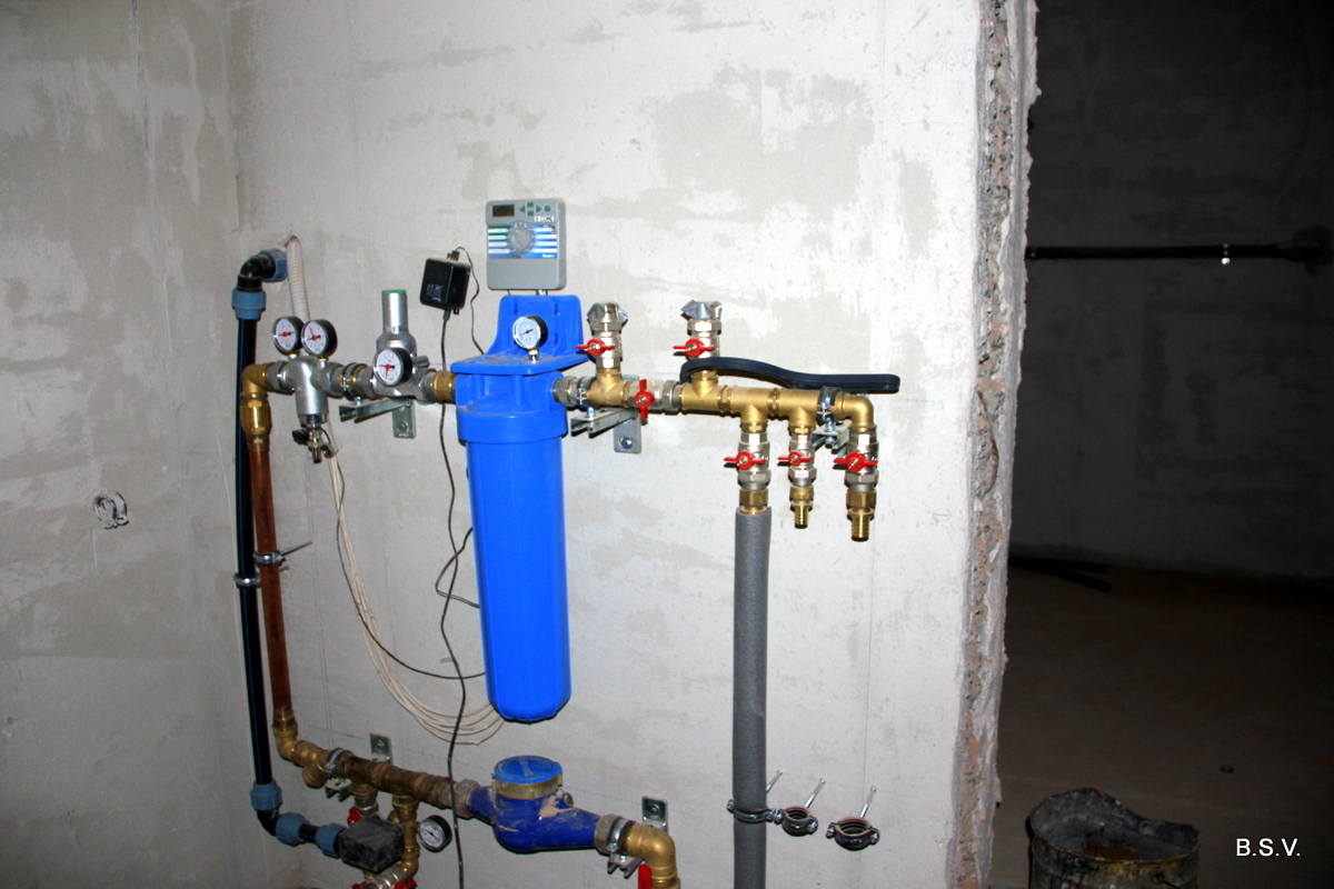

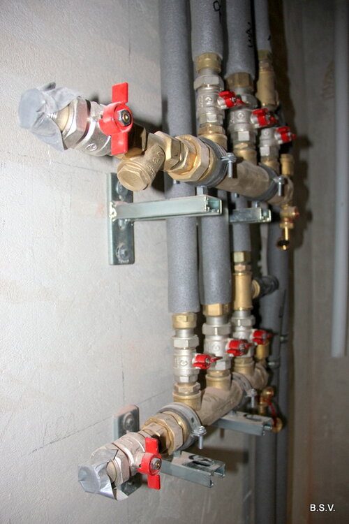

Изначально были повешены все коллектора.
Дальше рутина.

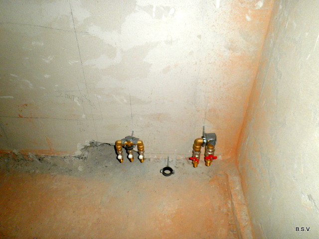

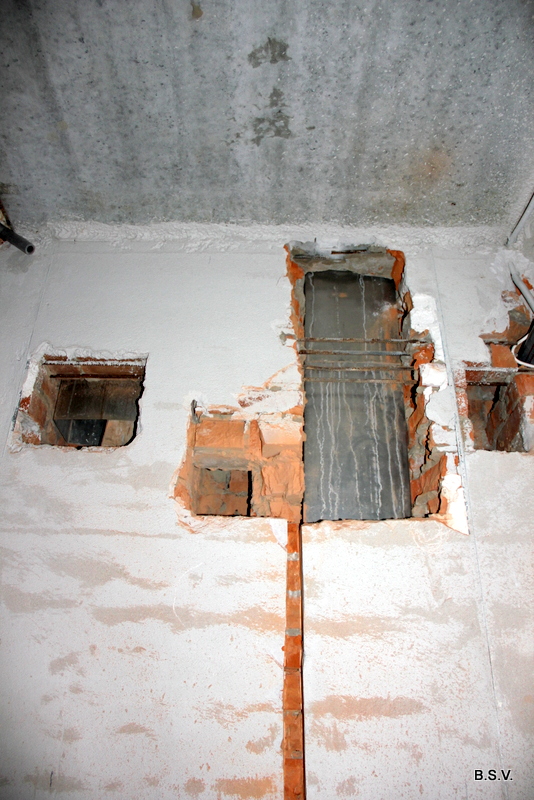

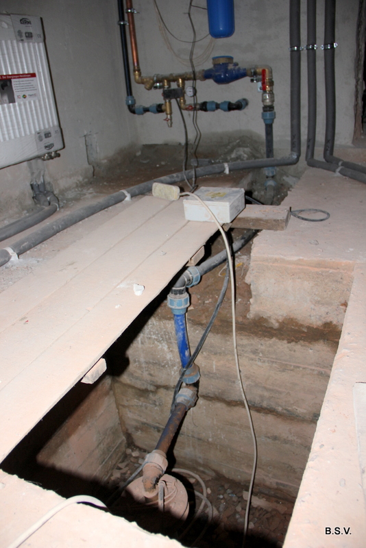

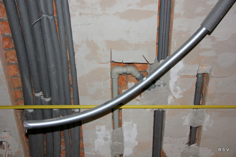

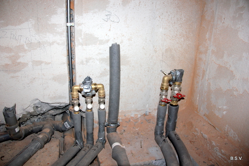

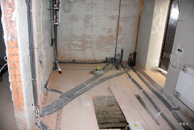

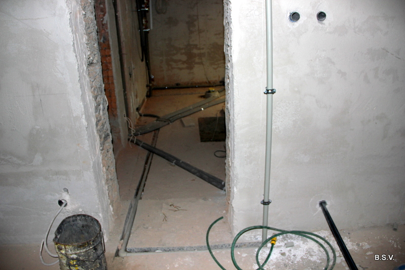

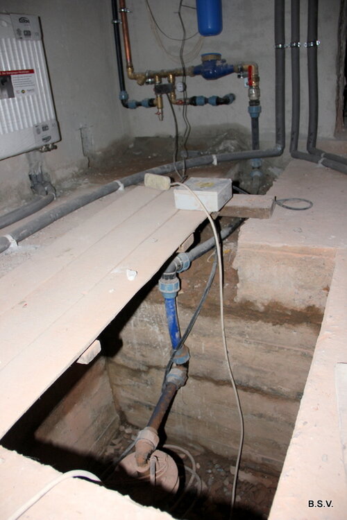

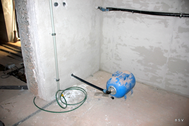

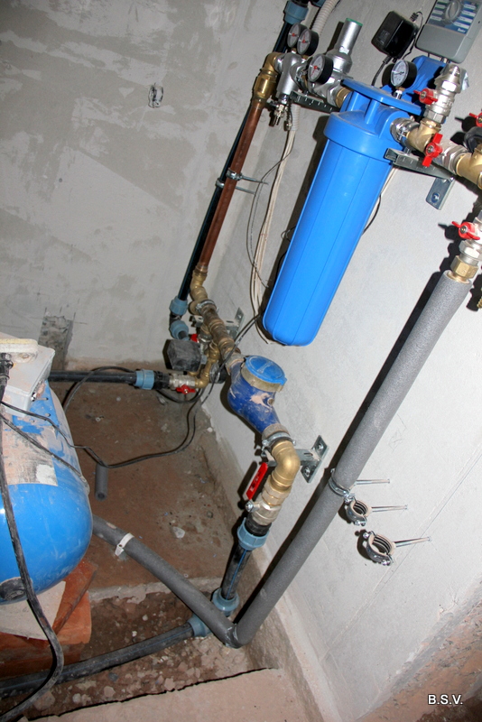

Штробление, прокладка стояков, лежаков отопления, водоснабжения.
Монтаж канализации, под сливы кондиционеров, системы очистки, трапы.
Проход бетонных блоков проломным буром с установкой закладных под трубы системы очистки.

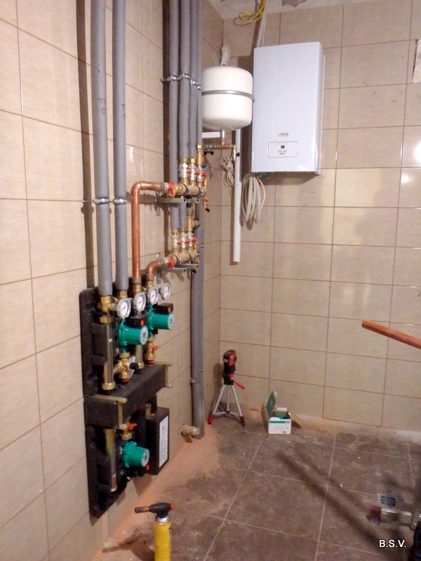

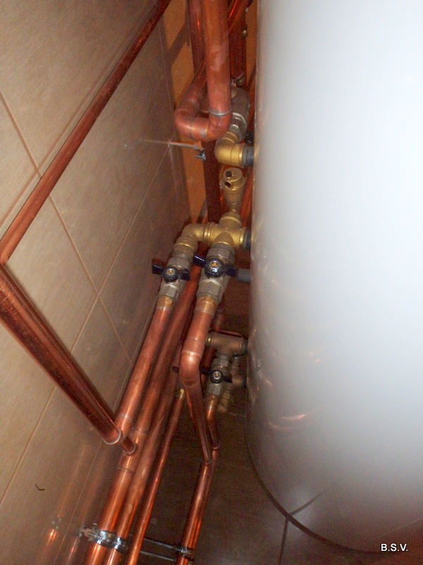

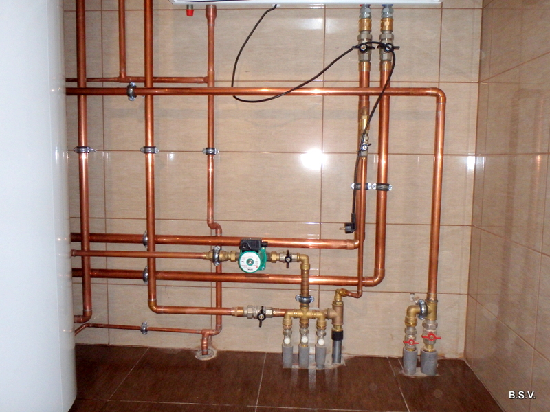

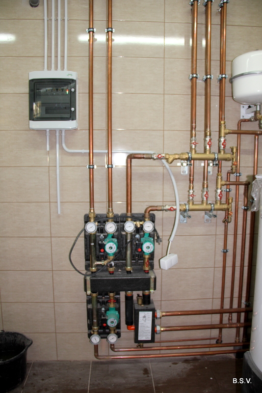

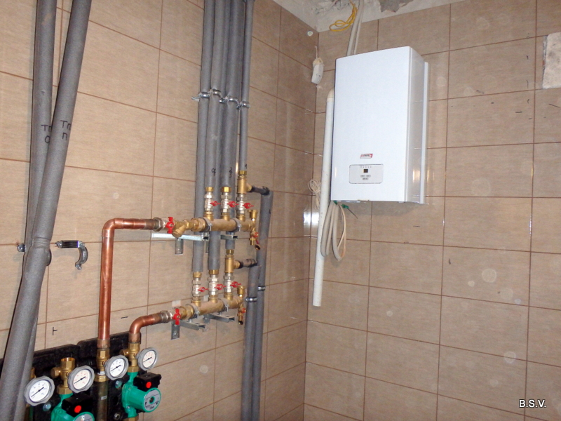

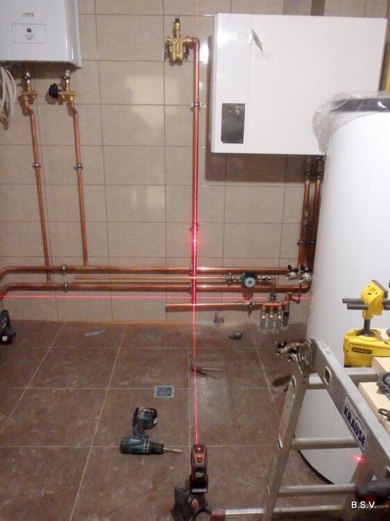

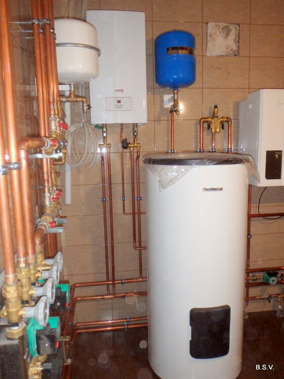

Плитку в котельной положили, пора приступать к монтажу.

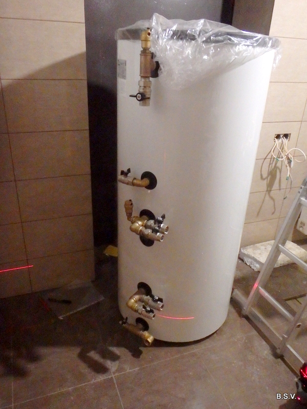

Сначала продумал, промерял, просчитал и повесили оборудование.
Немного проложили трубопроводов.
И тут у нас закралось сомнение в эстетическом виде котельни.
Немного подумав, определились с заказчиком:его материалы, моя работа...

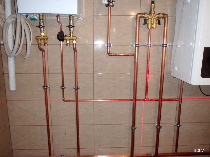

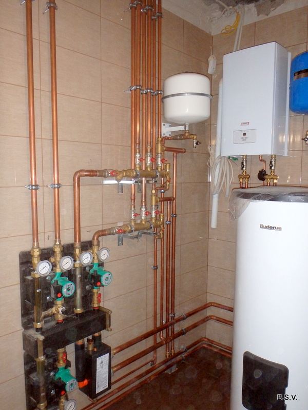

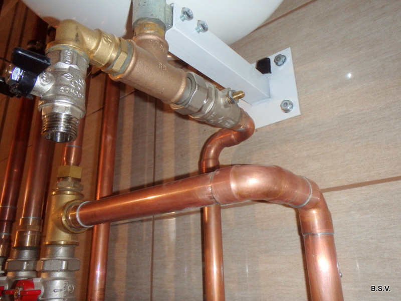

И переделали все стояки с Рех-а на медь.
  • Лайк 8

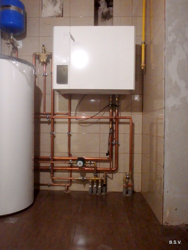

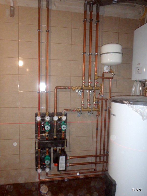

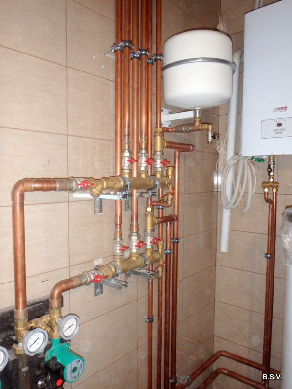

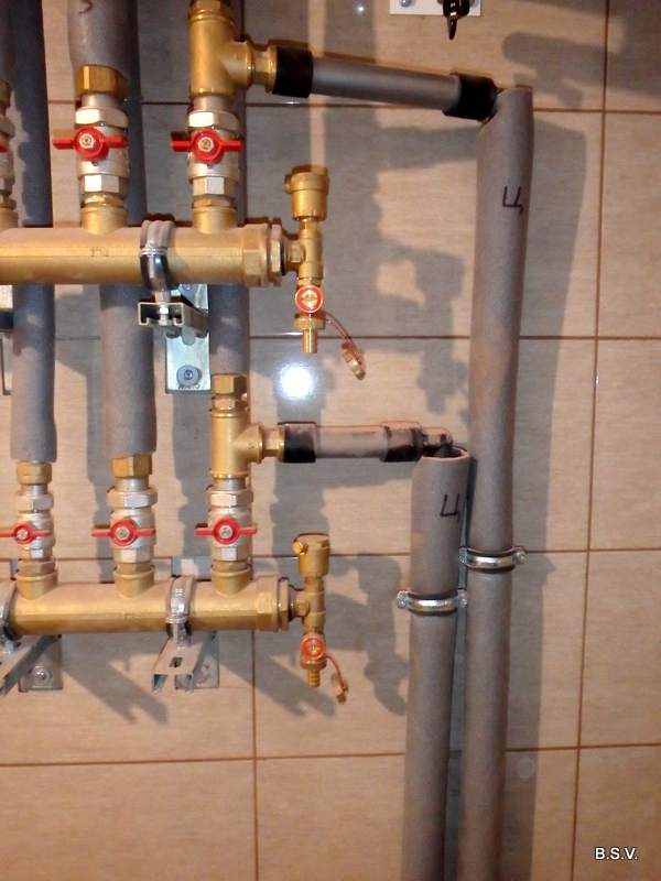

Медь это конечно просто вау.
Так и хочется пощупать:D

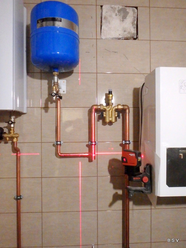

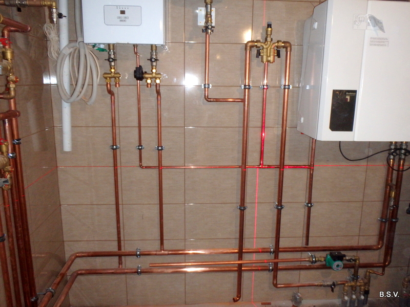

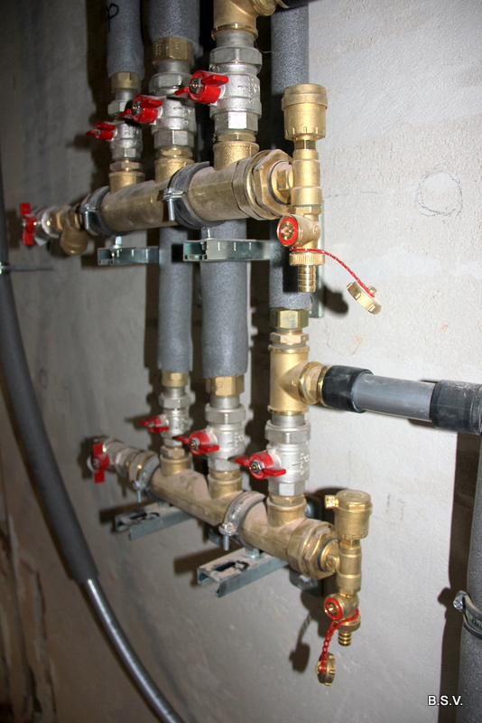

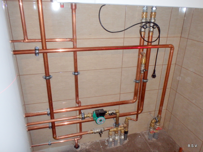

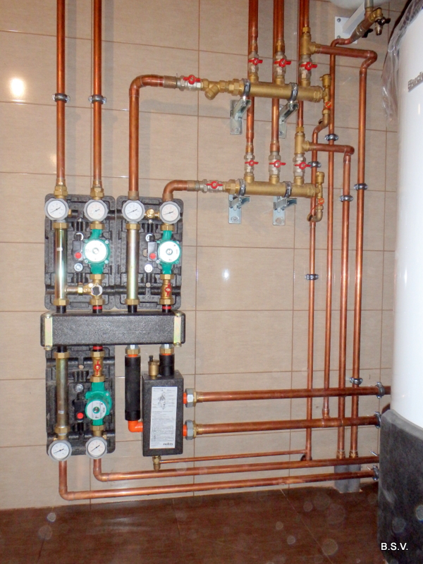

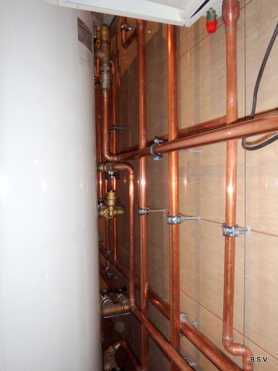

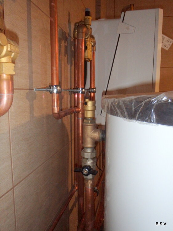

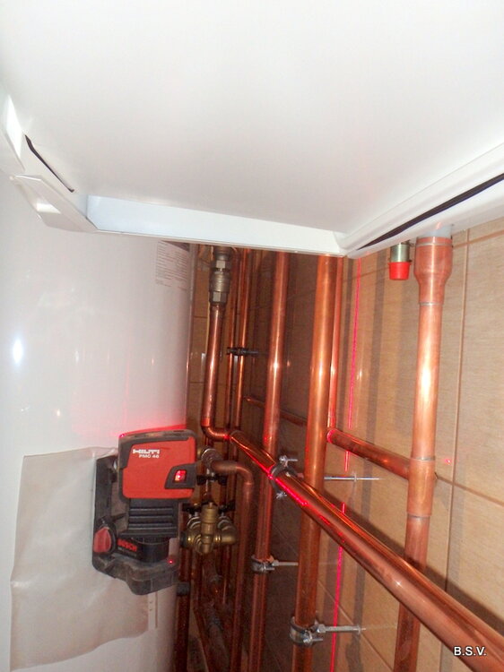

Продолжаем плести паутину.
Повторюсь, главное, когда идет монтаж большого количества пересекающихся труб, заранее продумать где, на каком уровне, на каком расстоянии от стены, будет идти та или иная труба.
Этим можно избежать ненужных обводов, а это экономия средств заказчика и времени монтажника.
Естественно, что внешний вид котельни, я видел еще до начала монтажа, из-за чего и попросил заказчика перенести дверной проем.
Но, все равно, совершил две незначительных, незаметных для глаза ошибки, одна на 10 см по вертикали, вторая на 30 см по горизонтали.

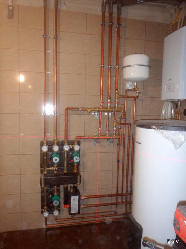

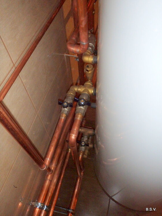

Покажите плиз вид установленной меди через 7-10 лет, очень хотелось бы увидеть.
Ничего не поменяется.
Медь чуть потемнеет, места пайки обростут серебристым пушком от окисления, может появятся зеленоватые пятна на водопроводных трубах от конденсата....
Медные крыши видели... вот, типа такие.
10 летней фото нет, есть 6-летняя.
Все очень зависит от условий содержания.
она через 2 месяца уже не будет так блистать как на фото если не покрыть лаком... Но менее качественной от этого не станет...
И по виду особо не изменится и через год и через 10.
Можешь считать это садомазо, но с недавнего времени, я каждый шов обрабатываю.
чем обрабатываешь??
Сначала мокрой тряпкой, затем надфилем, затем шкуркой.
Увеличь и посмотри фото.

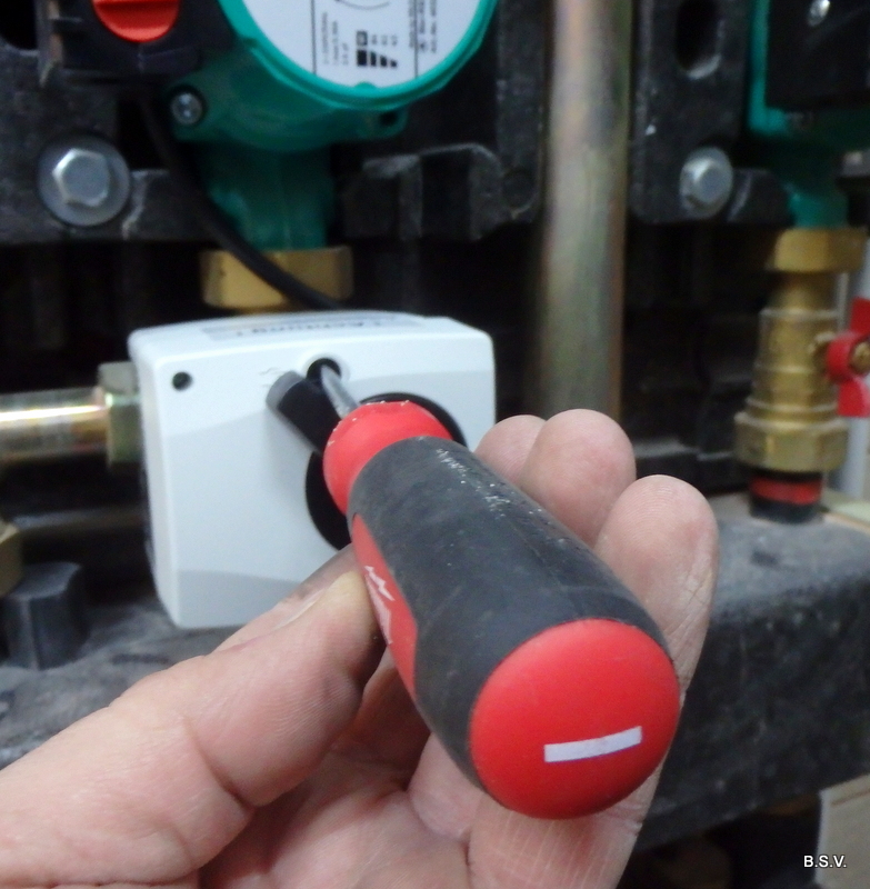

Пришли электрики.
Сделали питание.

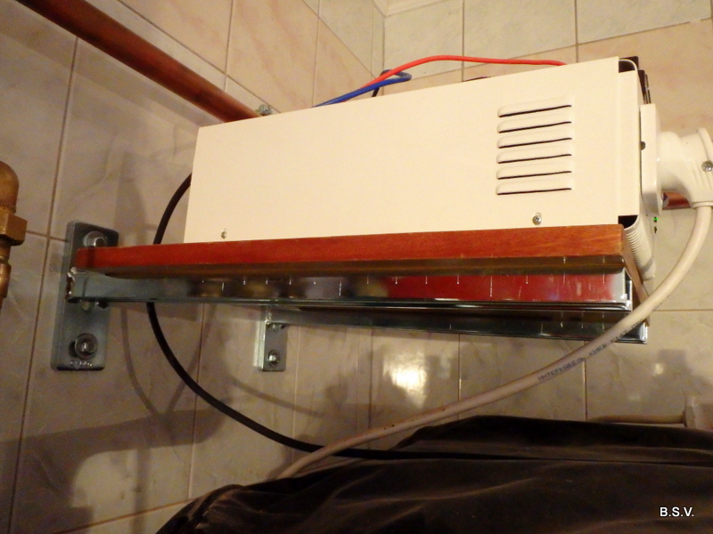

Включил электрокотел и насос РО по временной схеме.
Также, как сказал Сергей 31:"он сейчас воюет с Будерусом".
В конечном итоге:" нехай подавляться, а я не обеднею", переделал некоторые моменты.
Целесообразность не хочу обсуждать.
Обрабатывай, не обрабатывай, а оно вылазит. Не везде, конечно, но вылазит.
Не вылазит на тех трубах, которые сразу или в скором времени подвергаются регулярному нагреву. Если есть возможность выпасть конденсату, место пайки вероятнее всего покроется шубой даже после тщательной чистки.
В этом нет ничего худого, просто химия процесса.
Надо признать, что такая красота стоит недолго, от часа монтажа до момента запуска вчистовую ( после всех пробных пусков и сезонных обогревов) проходит как правило немало времени, за которое эта вся обвязка успевает изрядно запылится, засраться отделкой и пострадать от пофигизма остальных смежников и последователей.
В идеале через годик перед въездом это все начисто подвергается генеральной чистке, во время котрой все эти окислы, шубы и проч нефеншуйные наплывы удаляются тряпкой.
Разумеется, если перед этим швы зачищены тряпками/ шкурками - то по прошествии года после тряпки наступает красота и благоденствие.
Может быть потому, что у меня происходит это в течении нескольких часов- суток, я не заметил проблемы.
Но на разных фото видел, поэтому задался вопросом, как этого избежать.
Мои сотрудники не всегда меня понимают, когда я заставляю квалифицированного мастера, заниматься чисткой, или сам этим занимаюсь.
Но, многие понимают, что должно быть не только качественно, но и красиво.
P.S. на качество соединений, это абсолютно не влияет.
