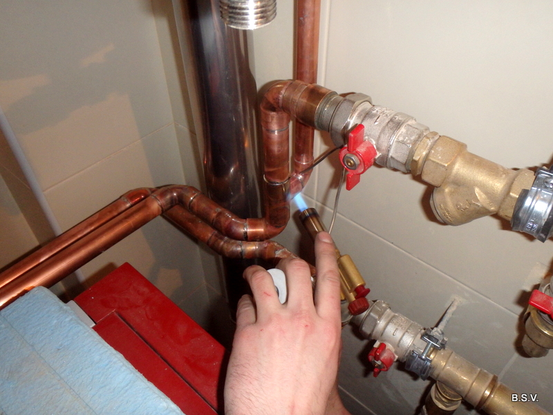

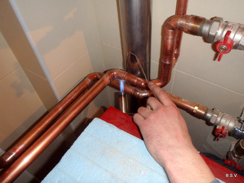

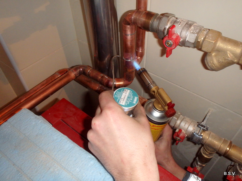

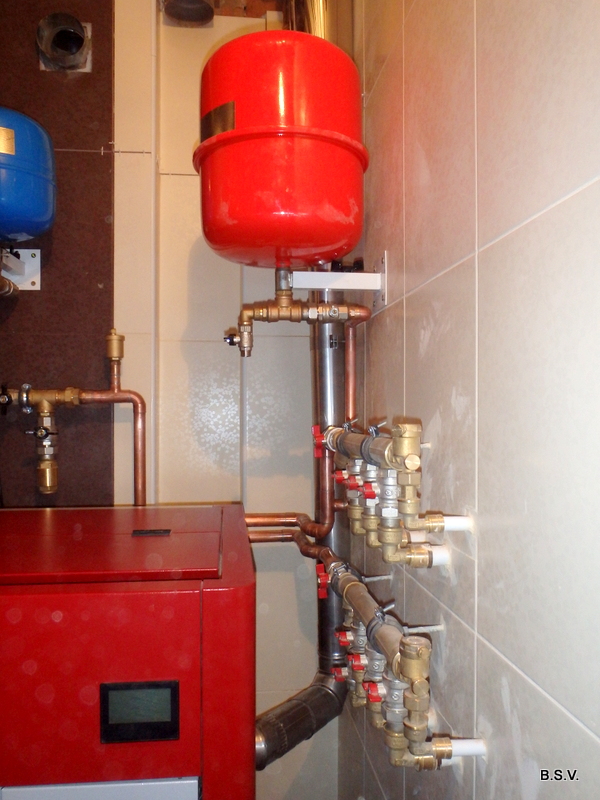

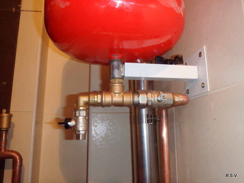

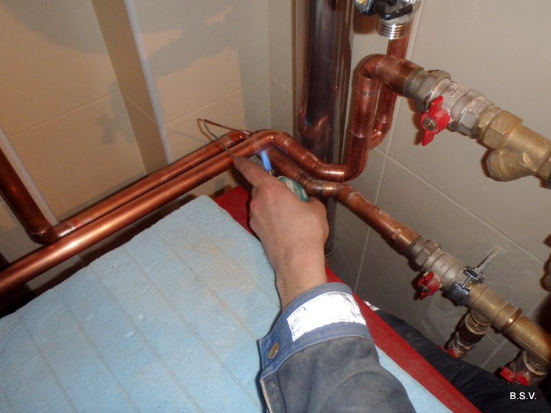

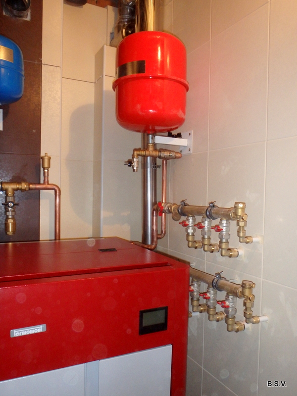

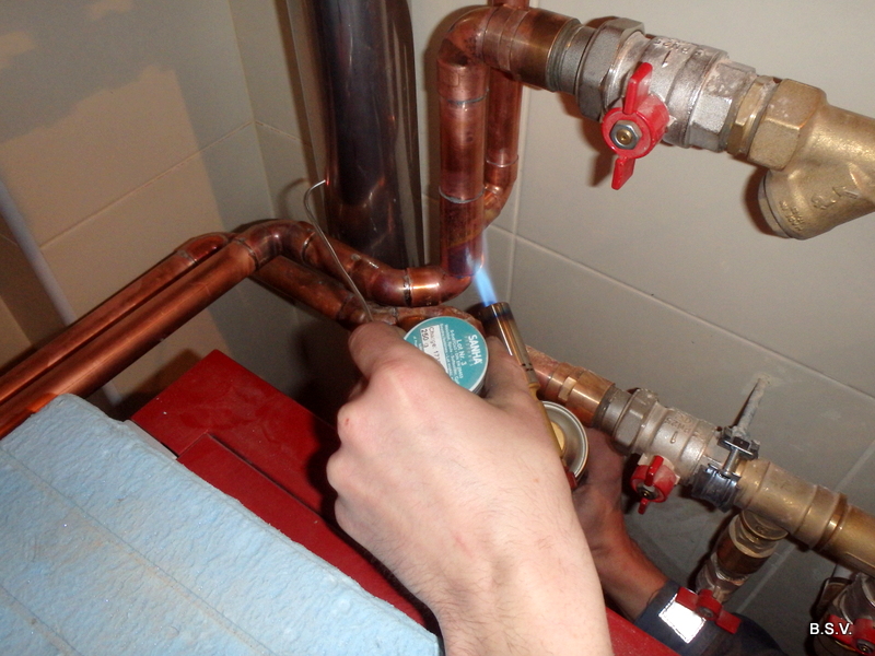

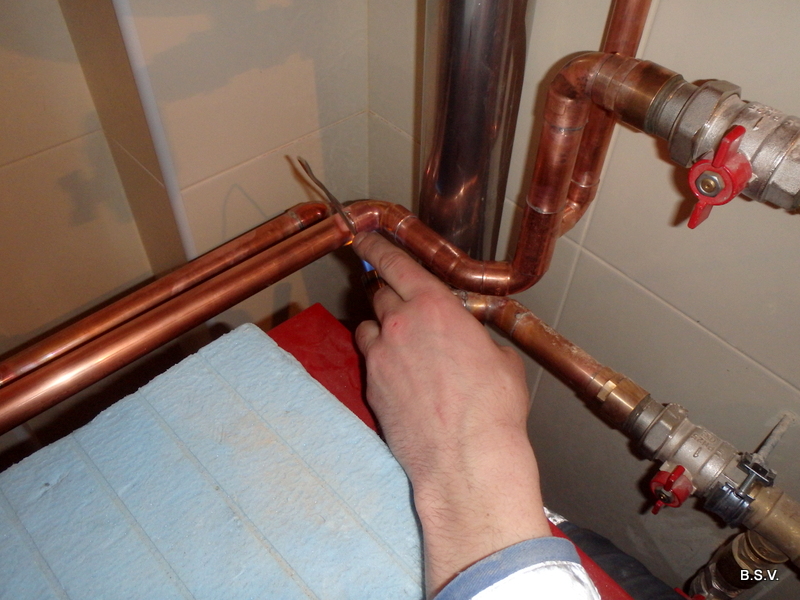

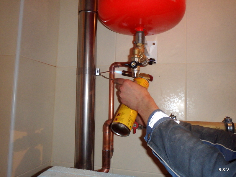

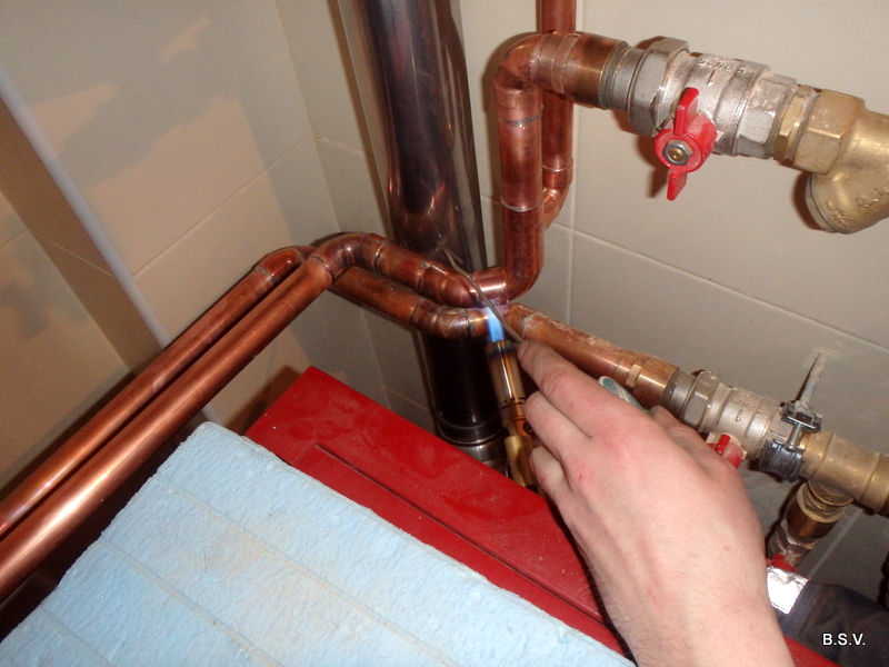

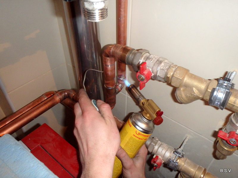

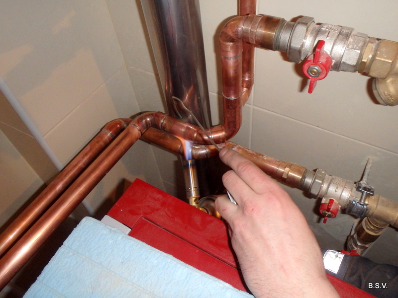

B.S.V. Опубліковано: 28 грудня 2013 Автор Поділитись Опубліковано: 28 грудня 2013 В предыдущих, показанных фото "пайка", звучало просто как слово. Увы, третьей руки не было. Следующая котельня с пелетником. Фото вчерашние. Неудобство доступа, очень многие работы производились за и над котлом. Рост сына, более длинные руки и меньшие габариты, обусловили мою функцию, как общего руководителя и подсобника, режущего, чистящего, готовящего заготовки Но зато появилась "третья" рука. Пайка последних соединений обвязки обратки пелетного котла. 5 Посилання на коментар Поділитися на інших сайтах More sharing options...

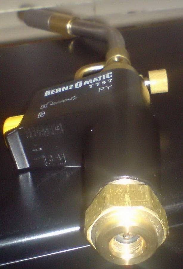

Korni Опубліковано: 28 грудня 2013 Поділитись Опубліковано: 28 грудня 2013 Пора бы освежить парк инструмента: Газовая горелка для мягкой и твердой пайки Тепловая мощность: 3432 Вт. !!! Тип пламени: Ультро-вихревое пламя Топливо: Пропан, МАРР-газ ГорелкаTS8000BTb черный корпус (аналог 757) выполнена в литом алюминиевом корпусе, имеет съемное латунное сопло, регулятор пламени, встроеный редуктор давления, пьезоподжиг. Горелка оснащена защитной переломной проточкой, функцией антивспышки и возможност Назначение: Твердая и мягкая пайка, ремонт металлоконструкций, быстрая пайка сухих и сырых труб (толщина до 1,5 мм) отпускание приржавевших гаек, пайка медных труб диаметром до 1,5". (ссылка на изображение устарела) Price: $39.97 & FREE Shipping Ещё понадобится адаптер под ротенберговский баллон. 2 Посилання на коментар Поділитися на інших сайтах More sharing options...

Korni Опубліковано: 28 грудня 2013 Поділитись Опубліковано: 28 грудня 2013 Похоже, пора магазинчик заводить Тут Или, по-крайней мере, скооперироваться где-нибудь. Ветку открою. А как он вообще выглядит, есть артикул его ? стоит столько же сколько и горелка? Лучше всего - от Ротенбергера 3 Посилання на коментар Поділитися на інших сайтах More sharing options...
murava Опубліковано: 28 грудня 2013 Поділитись Опубліковано: 28 грудня 2013 А как он вообще выглядит, есть артикул его ? стоит столько же сколько и горелка? Да, почти столько же. Доставка дорогая, да и не держит их никто в наличии. Посилання на коментар Поділитися на інших сайтах More sharing options...

Leader9 Опубліковано: 29 грудня 2013 Поділитись Опубліковано: 29 грудня 2013 B.S.V. , Вы паяете медь с запакованными резьбовыми фитингами? Я не рискнул, нет такого опыта ... Чем запакованы? 1 Посилання на коментар Поділитися на інших сайтах More sharing options...
Сергей 31 Опубліковано: 29 грудня 2013 Поділитись Опубліковано: 29 грудня 2013 Сначала паяется резьба с куском трубы, затем паковка и дальше пайка этой детали. Нагрев от паковки в таком варианте далеко. Можно на место паковки положить мокрую тряпку. 5 Посилання на коментар Поділитися на інших сайтах More sharing options...
Leader9 Опубліковано: 29 грудня 2013 Поділитись Опубліковано: 29 грудня 2013 , Я так и делал, Если недалеко фитинг - обматывал влажной тряпкой ... Посилання на коментар Поділитися на інших сайтах More sharing options...
B.S.V. Опубліковано: 29 грудня 2013 Автор Поділитись Опубліковано: 29 грудня 2013 B.S.V. , Вы паяете медь с запакованными резьбовыми фитингами? Я не рискнул, нет такого опыта ... Чем запакованы? 1.На этих фото пайка достаточно далеко и никаких мер предосторожности не применялось. 2.В непосредственной близости помогает мокрая тряпка. 3.По старинке: лен, паста. 5 Посилання на коментар Поділитися на інших сайтах More sharing options...
