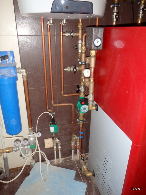

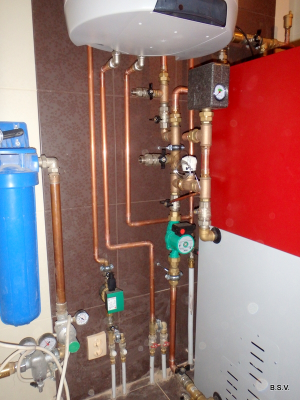

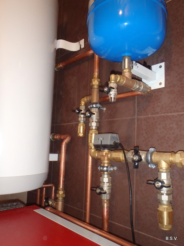

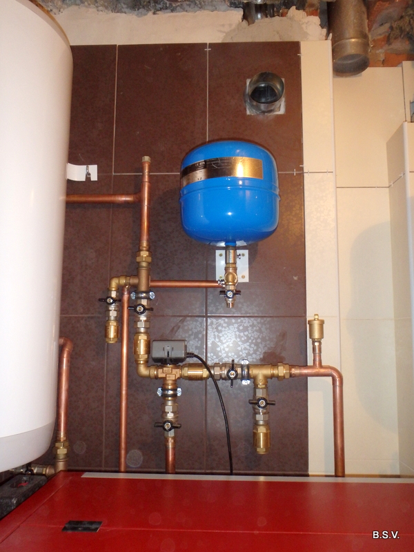

Billi Опубліковано: 13 січня 2014 Поділитись Опубліковано: 13 січня 2014 ....А феншуй? Работа просто для зарабатывания денег, не всегда приносит моральное удовлетворение, поэтому можно и нужно что-то сделать для души. Сорри за отступление. Котельня, пока только с электрокотлом, и радиаторы..... вопрос к посту 1612... Почему от котла медь, а далее металлопласт и зачем медный уголок в местах где красиво можно было изогмуть м/п? Феншуй? PS Вопрос исключительно для повышения образованности... Посилання на коментар Поділитися на інших сайтах More sharing options...
naupv Опубліковано: 13 січня 2014 Поділитись Опубліковано: 13 січня 2014 и зачем медный уголок в местах где красиво можно было изогмуть м/п? Красиво 25 трубу, даже трубогибом? Не получится, не будет B.S.V. феншуйно. Это касается и меди ИМХО. 4 Посилання на коментар Поділитися на інших сайтах More sharing options...
alfa77 Опубліковано: 13 січня 2014 Поділитись Опубліковано: 13 січня 2014 вопрос к посту 1612... Почему от котла медь, а далее металлопласт и зачем медный уголок в местах где красиво можно было изогмуть м/п? Феншуй? PS Вопрос исключительно для повышения образованности... От котла медь в целях безопасности....а вдруг температура на выходе котла 100*С, а труба ТЕСЕ мах 95*. Медный уголок это соединительный угловой фитинг 90* ТЕСЕ 1 Посилання на коментар Поділитися на інших сайтах More sharing options...

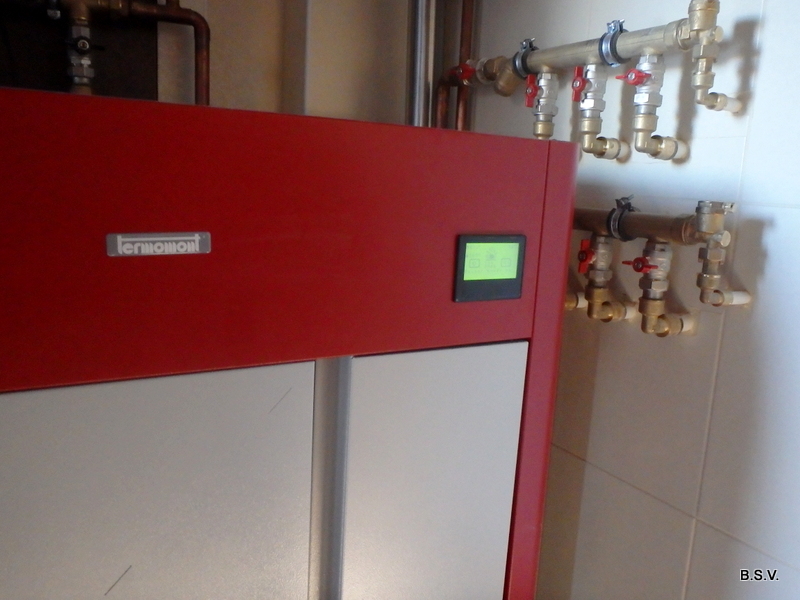

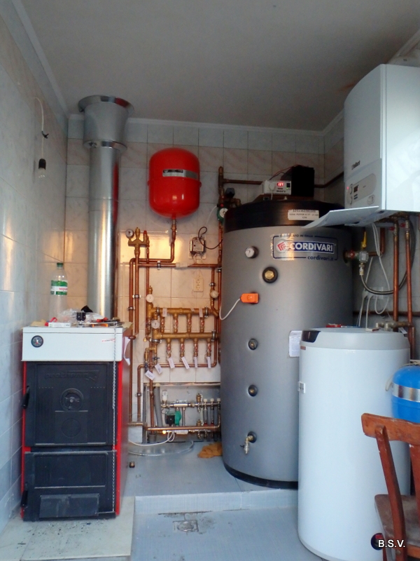

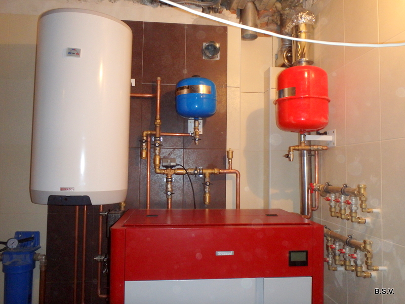

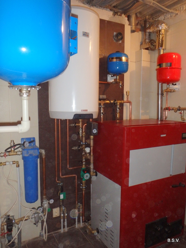

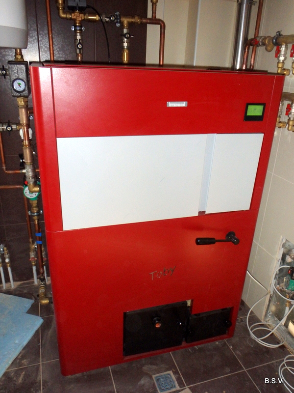

B.S.V. Опубліковано: 14 січня 2014 Автор Поділитись Опубліковано: 14 січня 2014 Немного остановлюсь на вопросе, который часто обсуждается на форуме. Что брать ТТК с ТА или пелетник? Появилась возможность сравнить. Практически одинаковые по теплопотерям дома, оба сделаны из 2 НФ и утеплены, почти одинаковое количество радиаторов и теплого пола, всего по 2 санузла, без особых наворотов. Один расположен в селе далеко от Киева, второй в пригороде. Первый- запущен в эксплуатацию, второй в стадии чистовой отделки. В селе газовый конденсационный котел + ТТК с ТА. Котельня в селе. Более подробно, как нибудь выложу и опишу схему работы. Потопив 3 недели твердотопливным котлом, после подключения газа и введения в эксплуатацию газового котла, люди к нему более не подходят. 3 Посилання на коментар Поділитися на інших сайтах More sharing options...

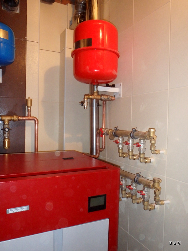

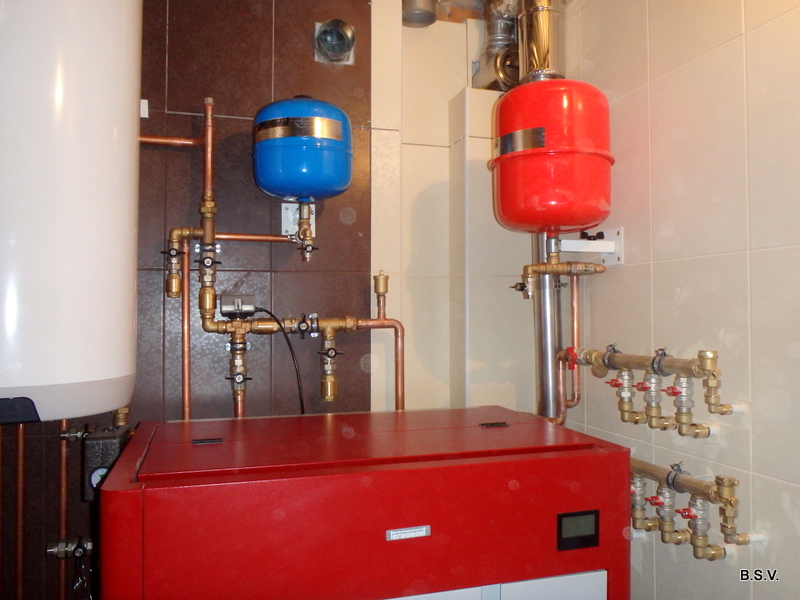

B.S.V. Опубліковано: 14 січня 2014 Автор Поділитись Опубліковано: 14 січня 2014 По пригородному объекту, были определенные сложности в выборе. Отсутствовал полноценный дымоход большого диаметра, меньшая глубина помещения при практически одинаковой ширине и только перспектива газа. Так, как у меня не было времени разбираться с финансовой стороной вопроса, я просто переслал заказчику все предыдущие счета и взаиморасчеты по твердотопливной котельне. И он купил пелетный котел. Уже после пуска обеих объектов, проведя сравнение, получилось, что ТТК котельня в той комплектации, что на фото, получилась на 5000 грн. дешевле. Правда это без учета дымоходов, сметы на которые, я не знаю, но боюсь, что дымоход ТТК "сожрал" эту экономию. Часть монтажа обратки пелетного котла, показывал ранее. 11 Посилання на коментар Поділитися на інших сайтах More sharing options...

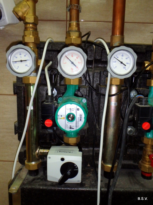

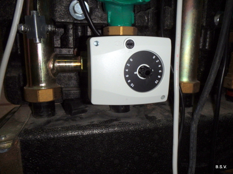

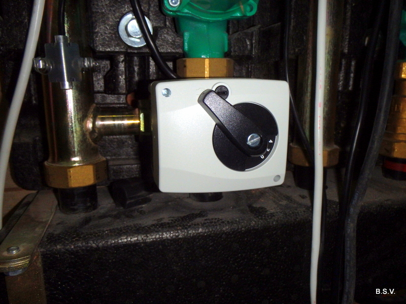

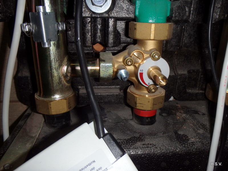

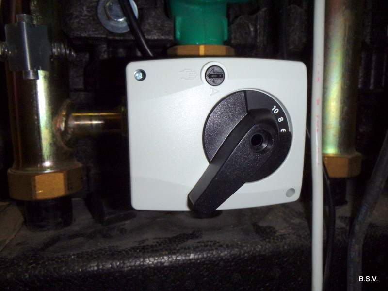

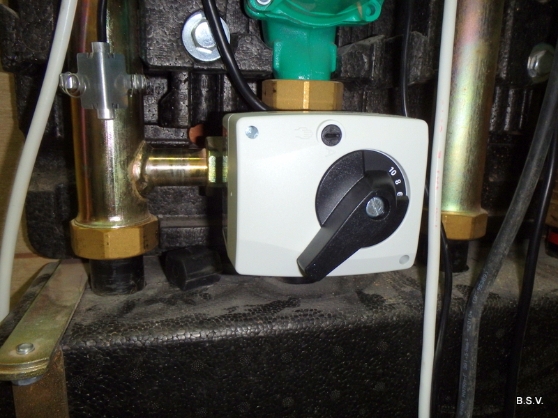

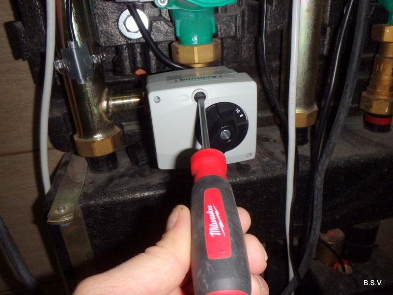

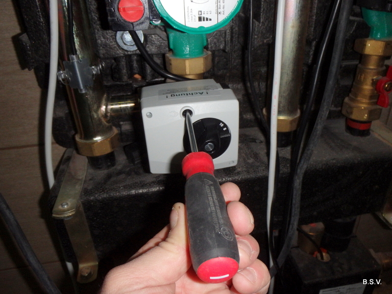

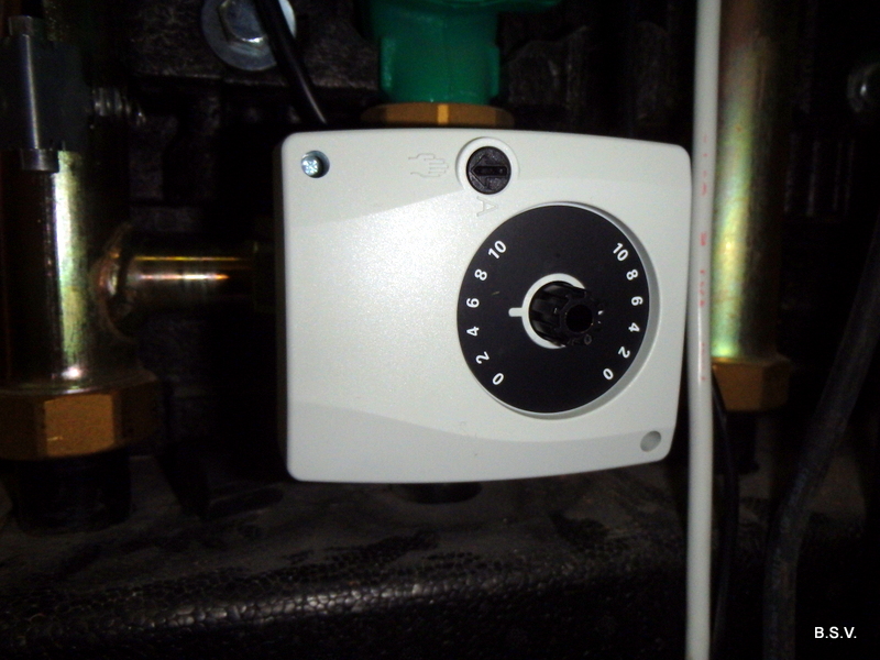

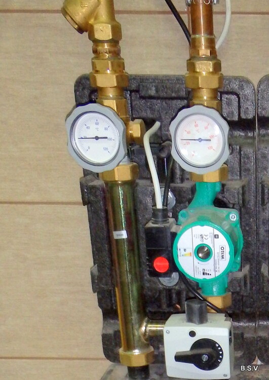

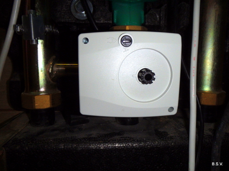

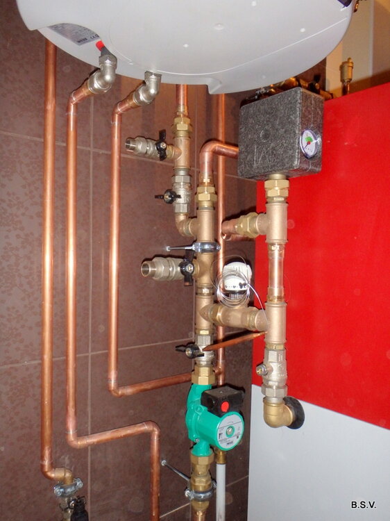

B.S.V. Опубліковано: 19 січня 2014 Автор Поділитись Опубліковано: 19 січня 2014 Для ленивых, не любящих читать инструкции (сам такой) Установка сервопривода на насосную группу МК 1.Закручиваем стопор вращения.Устанавливаем вал смесителя плоской стороной к байпасу. 2.Одеваем черный переходник стрелочкой к байпасу. 3.На него устанавливаем, переведенный в ручной режим, привод. 4.Устанавливаем шкалу. 5.Надеваем ручку. 6.Закручиваем винт. 7.Проверяем вращение. 8-9.Переводим режим работы привода с ручного в автоматический режим. 10. Готово. 11.Если автоматика еще не подключена, а тепло в пол необходимо дать (зима все-таки:D), переводим привод в ручное управление, включам насос и даем необходимую нам температуру. На фото температура подачи 25* при положении стрелки сервопривода около 6. 6 Посилання на коментар Поділитися на інших сайтах More sharing options...

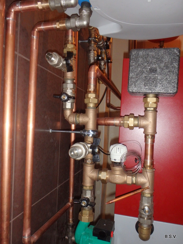

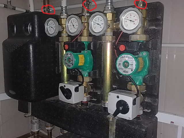

naupv Опубліковано: 20 січня 2014 Поділитись Опубліковано: 20 січня 2014 Установка сервопривода на насосную группу МК Я бы Сергей советовал установить датчики съема тепла на подачу. Ибо этот гребаный сервопривод, работает как черепаха, к тому же сначала мотает два раза в крайние положения, потом начинает крутить в исходное. Пока гор вода добежит в обратку к каппиляру, в контуре может подняться температура выше 50 град. 1 Посилання на коментар Поділитися на інших сайтах More sharing options...
B.S.V. Опубліковано: 20 січня 2014 Автор Поділитись Опубліковано: 20 січня 2014 установить датчики съема тепла на подачу. Он и стоит на подаче (последние 2 фото). Вначале он просто висел, чтобы не потеряться Посилання на коментар Поділитися на інших сайтах More sharing options...
Dima75230 Опубліковано: 20 січня 2014 Поділитись Опубліковано: 20 січня 2014 От котла медь в целях безопасности....а вдруг температура на выходе котла 100*С Вы считаете, что пока вода дойдет от котла по медной трубе до пластиковой, то она остынет? На сколько же градусов? Посилання на коментар Поділитися на інших сайтах More sharing options...
naupv Опубліковано: 20 січня 2014 Поділитись Опубліковано: 20 січня 2014 Вы считаете, что пока вода дойдет от котла по медной трубе до пластиковой, то она остынет? А Вы считаете, что она таки может вообще из настенника выйти? (гор. вода) Посилання на коментар Поділитися на інших сайтах More sharing options...

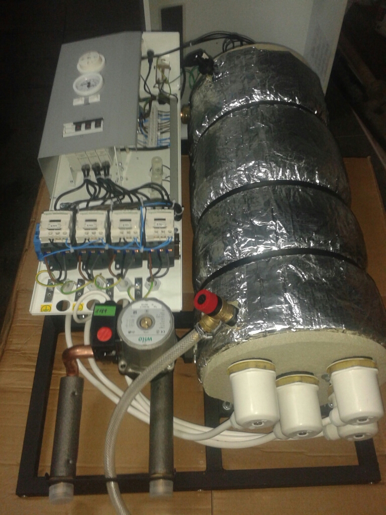

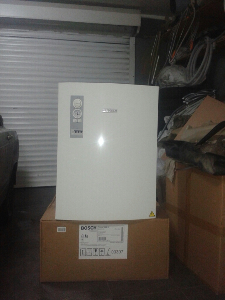

red baron Опубліковано: 21 січня 2014 Поділитись Опубліковано: 21 січня 2014 Сегодня наконець приехала пасочка - BOSCH)))))))))))) Какая красота. Только непонятно назначение стартеров от люминисцентных ламп))) БОЖЕ спаси меня и моих колег от KOSPELa Посилання на коментар Поділитися на інших сайтах More sharing options...

Сергей_84 Опубліковано: 21 січня 2014 Поділитись Опубліковано: 21 січня 2014 Сегодня наконець приехала пасочка - BOSCH)))))))))))) Какая красота. Только непонятно назначение стартеров от люминисцентных ламп))) БОЖЕ спаси меня и моих колег от KOSPELa особо красочных отличий ни от Протерма ни от Коспела не увидел, хотя радость понимаю.)) А умрет точно так же как и любой другой при плохой воде.;) Посилання на коментар Поділитися на інших сайтах More sharing options...
red baron Опубліковано: 22 січня 2014 Поділитись Опубліковано: 22 січня 2014 особо красочных отличий ни от Протерма ни от Коспела не увидел, хотя радость понимаю.)) А умрет точно так же как и любой другой при плохой воде.;) Есть одна у меня АЗС, там стоит 2 DACONa. За 2,5 года мах что сделал - подкачал воздух в гидрик..... Есть 2 АЗС - 4 KOSPELa. За месяць по мелкому вы....тся по разу и какой нибуть по взрослому. так же боится перепадов - горит плата А в DACON (BOSCH) одни пускатели.......как-то понадежнее + 2 раза больше, больше внутренний бойлер, ТЭНы ремонтопригодны Посилання на коментар Поділитися на інших сайтах More sharing options...
romi9999 Опубліковано: 24 січня 2014 Поділитись Опубліковано: 24 січня 2014 Установка сервопривода на насосную группу МК Сережа, уже пора отписаться... 1 Посилання на коментар Поділитися на інших сайтах More sharing options...
Сергей 31 Опубліковано: 24 січня 2014 Поділитись Опубліковано: 24 січня 2014 Сережа, уже пора отписаться... Некогда ему, все сантехники бастуют. 3 Посилання на коментар Поділитися на інших сайтах More sharing options...
romi9999 Опубліковано: 24 січня 2014 Поділитись Опубліковано: 24 січня 2014 Некогда ему, все сантехники бастуют. Питання принципове.... Посилання на коментар Поділитися на інших сайтах More sharing options...
B.S.V. Опубліковано: 24 січня 2014 Автор Поділитись Опубліковано: 24 січня 2014 Питання принципове.... Фотоаппарат не у меня. По сути есть только одно фото. Одним словом, в посте 1708, начиная с 4 фото, неправильно установлена шкала и ручка. Шкала должна стоять так, как на 1 фото, ручка, как на втором. Заберу фотоаппарат, поменяю на правильные. 2 Посилання на коментар Поділитися на інших сайтах More sharing options...
Korni Опубліковано: 24 січня 2014 Поділитись Опубліковано: 24 січня 2014 ....Одним словом, в посте 1708, начиная с 4 фото, неправильно установлена шкала и ручка...... От Рома глазастый. Я с такой проблемкой тоже один раз подолбался прилично. 1 Посилання на коментар Поділитися на інших сайтах More sharing options...
romi9999 Опубліковано: 24 січня 2014 Поділитись Опубліковано: 24 січня 2014 От Рома глазастый ...много людей видят этот сайт как рефренс. давайте соответствовать. 1 Посилання на коментар Поділитися на інших сайтах More sharing options...
Сергей 31 Опубліковано: 24 січня 2014 Поділитись Опубліковано: 24 січня 2014 Я с такой проблемкой тоже один раз подолбался прилично. А у меня с этой проблемой Рома долбался. Посилання на коментар Поділитися на інших сайтах More sharing options...
V.A.N. Опубліковано: 24 січня 2014 Поділитись Опубліковано: 24 січня 2014 А у меня с этой проблемой Рома долбался. Тогда видимо и фокус на глазе настроил.:D Посилання на коментар Поділитися на інших сайтах More sharing options...
