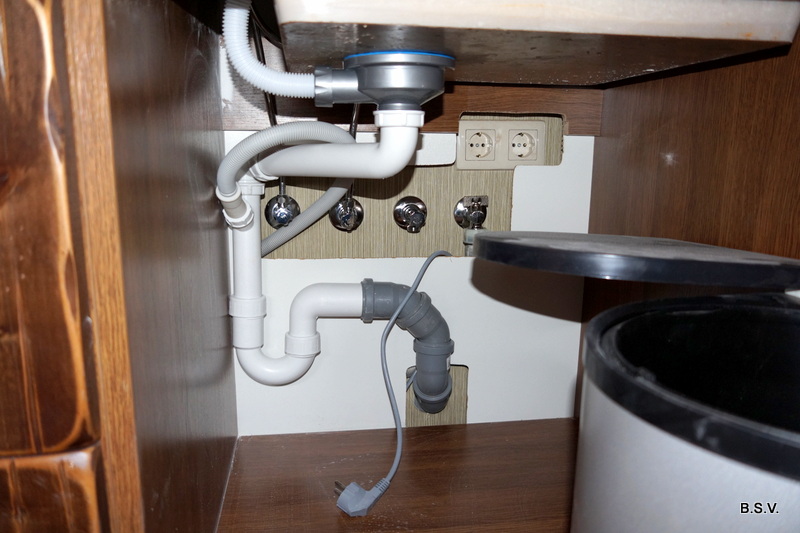

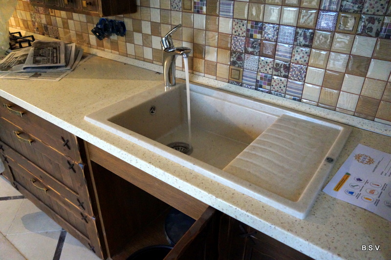

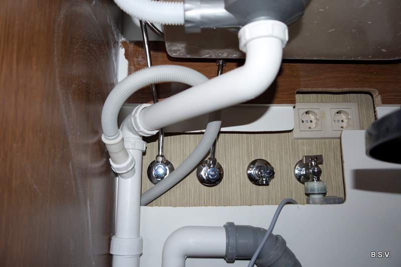

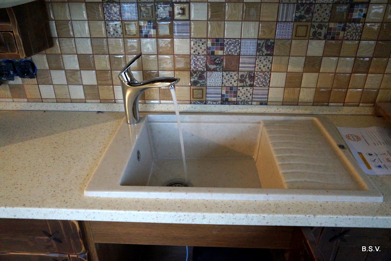

Мы что гадать будем? Сказал А, скажи и Я.

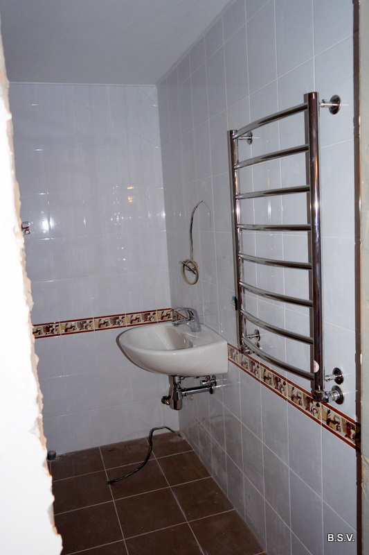

А шо гадать, кран с очистки снять и выбросить - стоит очень неудобно. Оно понятно - дырка уже была мойке - туда и засунули :D. А, нет - там обычная нержа, значит и дырку резали.
Да и смеситель на питьевую воду слишком массивный. Зачем такой :o
Да Вам только ванговать...
Это ж надо сколько сразу недостатков увидеть, "в чужом глазу..."
А как по мне хозяину нравится, это главное, значит исполнителю респект.
+1 Думаю все было согласовано. Я даже догадываюсь почему этот краник стоит именно там :).
Судя по всему заказчик не моет посуду в доме.
После того, как тот, кто моет посуду разобьет левую руку пару раз, краник тот будет демонтирован.
для левши?
Там угловая кухня - так сильно мешать этот краник, как при прямой не будет. А стоит там скорее всего из-за такого нюанса. Если врезать его в столешницу (в правый дальний угол, например), то обычно возникает неудобная ситуация - если кастрюлю или чайник поставить в мойку и открыть краник, то вода льется в угол раковины мимо чайника/кастрюли (на достает до чайника). Решается просто - поставили чайник на стол и открыли краник. И вот тут засада - оставили набираться и забыли = потоп на столе :D. А при таком монтаже как на картинке все стечет в раковину.
Просто я аналогичный монтаж видел как-то когда в гостях был - спросил что это такое и получил такое вот объяснение. На вопрос не мешает ли кран ставить посуду на сушку (или как-там правильно левая часть раковины называется) получил ответ, что посуда ставится в сушку в шкаф, а эта часть раковины по такому назначению не используется :unknown:
Мало того, у меня похожая мойка и я столкнулся с интересным моментом, что при внимательном осмотре снизу, тот чертов крантик даже не возможно врезать в столешницу, только получается в соседнюю тумбу:). Есть хитрые тройные краны.
...., а эта часть раковины по такому назначению не используется :unknown:
Тут и добавить нечего :D
Думал догадаешься, но последующий пост не подтвердил.:)
Все гораздо проще.
Мойка была куплена заранее, и в том месте где стол мойки, должна была стоять микроволновка.
Затем все переигралось, мойка развернулась наоборот, отверстие оказалось впереди.
Заглушку ставить не захотели, поставили краник, а под смеситель вырезали отверстие на другой стороне.
1. Есть такое.
2.Но к сожалению они только под один выход (без минерализатора).
...Но к сожалению они только под один выход (без минерализатора).
...а вот и нет, есть и для минералика;)
www.aquafilter.com/produkt.php?lang=ru&g=17&p=78&id=923

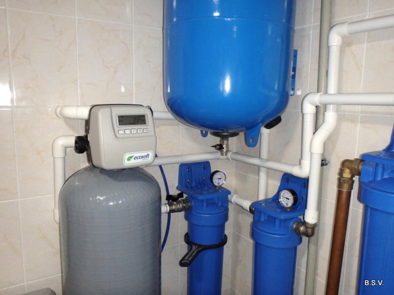

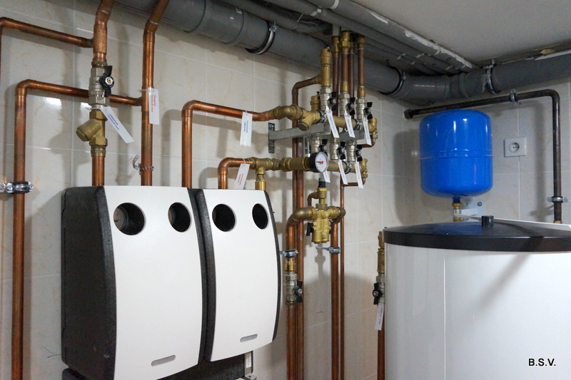

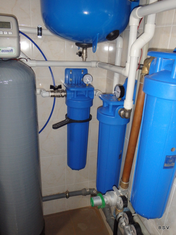

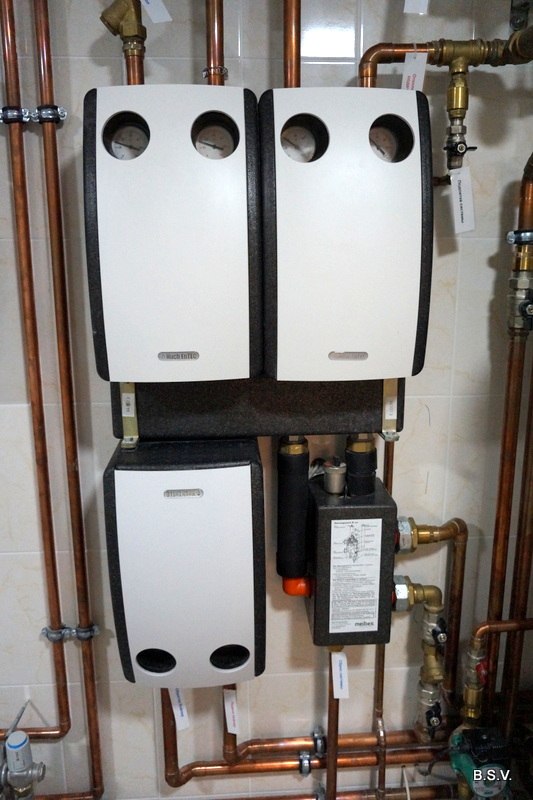

В продолжение к постам 2167-2175

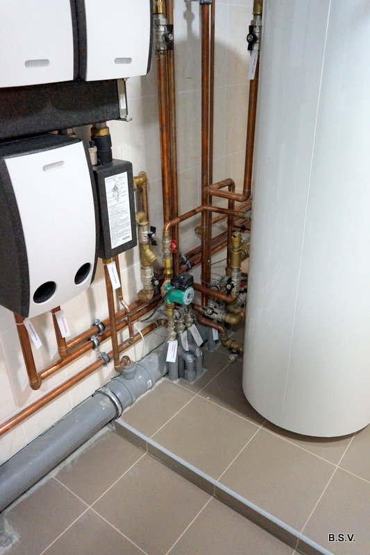

В доме тепло, отделочные работы завершились, можно начинать и установку сантехники.

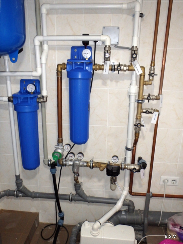

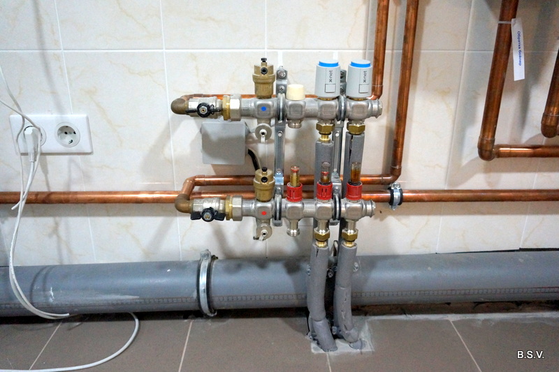

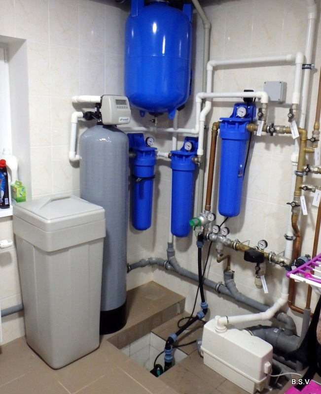

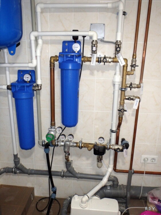

Сергей,
подскажите, пожалуйста, чем лучше разъемно подвязать 15ую медь к отводам (1/2") FAR'их коллекторов (FK 3822 3412)? Какие тогда коллектора брать: евроконус или флэт?
У FAR'а есть концовки по 15ую медь FC 8429 15. Но они на метрическую резьбу ... а у продавца нет метрических коллекторов :(
(точнее есть, но пару штук на 2 отвода и один на 4 ... не серьезно, короче).
Добавлено через 39 минут
1. Осенило на ночь глядя: коллектора флэт + отводы Sanha 5002g.
Одобрямс? :)
2. Погуглил на предмет Valtec VT.CAR19.I.04001 1/1. В Киеве только один продавец. :( "Пошлите" куда нужно, если не секрет :)
3. Что скажете на счет Caleffi 525040? Из того что мне удалось увидеть: VT.CAR19 можно настраивать, а 525040 жестко на 3 бара. Ну и по макс. температуре +100°С против +90°С, соответственно, что не существенно, имхо.
4. Вижу, ставите аммортизаторы только на холодную воду. "Горячие" краны не дергают?
PS: писал Вам на b.s.v.612705@gmail.com - совета спрашивал ;)
Сергей,
Одобрямс? :)
1. Подходит. Также можно использовать 5359 G.
2. Телефон отправил в личку.
3. Я бы не стал особо придавать этому значение, так, как (настройка давления в бачке) вряд-ли кем- то выполняться будет.
4.Имхо, но "амортизаторы" больше являются элементом самоуспокоения.
Затем в субботу был звонок: "Извините, что беспокою в выходной день. А воду доливать и засыпать соль в бак, я должен сам?":)
А инструктаж после сдачи? Вот и звонят :)
А еще будут звонить, что бы засыпку поменять и ВВ 20 :)
