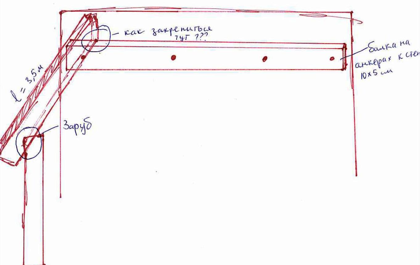

Ну, я сам потомственый стоитель, а мы "профессионалы" во всяких там проектах не нуждаемся (шутка). Постоянно (уже 4 года) проживает 2 человека, один женского пола на - него основной расход воды, при расчетах умножайте на 2. По выходным нашествия бездачных родственников.
Сделал так:
Серые - два душа, два умывальника, кухонная мойка, стиралка. Труба 50, жироуловитель самодельнай с двумя камерами, септик 1.5 - метровых кольца, дренажный колодец - покрышки - в низу самые большие выше поменьше и еще поменьше "пирамида". Естественно геоткань пробивная, щебень - вобщем стандарт.
Фекальные - 2 горшка, труба 110, аэратор, резервуар 2.8 м3 первоначально предназначался для выкачки золотарем по мере наполнения. Но как показала суровая действительность и применение всякой "биодряни" золотарь вывозит практически чистую воду!
По сему резервуар автоматически превратился в септик с добавлением к нему дренажного колодца аналогичный вышеописанной конструкции.
З.Ы. Химией пользуемся разной, но в основном Амвеем, он вроде биологически чистый. Стиралка только на Амвее - в этом году по требованию жены вывел доп. слив наружу в 60 литровую, бочку для полива и обрызгивания растений от болячек и вредителей. И вроде, блин, помагает
З.Ы.Ы. Да, чуть не забыл, в фек. резервуаре на дне стоит погружной фекальный насос (хороший, с "мясорубкой") я его ставил чтоб до "чиста" все выкачивать прямо в золотарскую машину. Так от я его включаю иногда, и все содержимое перемешивается и дробится и аэрируется, может изза этого так все эффективно?%)
Удачи!

Ошибочко нет! Читаем невнимательно. Первоначально планировалось ВСЕ (фекальное) вывозить.
И расчеты по обьемам слива все в постах выше чисто "теоритические" а на самом деле...(смотри мою подпись).
Набросал как у меня фекалка сделана. Все работает. Критика (нездоровая) не принимается. Так как переделывать ничего не буду и не хочу! Никому ничего не навязываю!!! Это мой выбор!8-)
