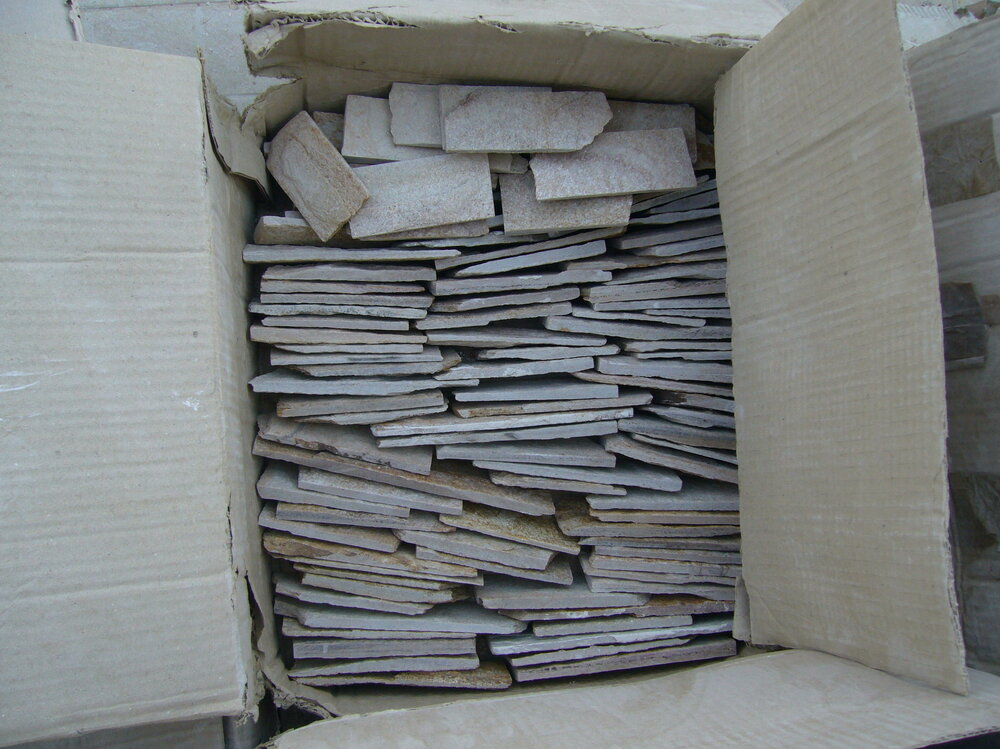

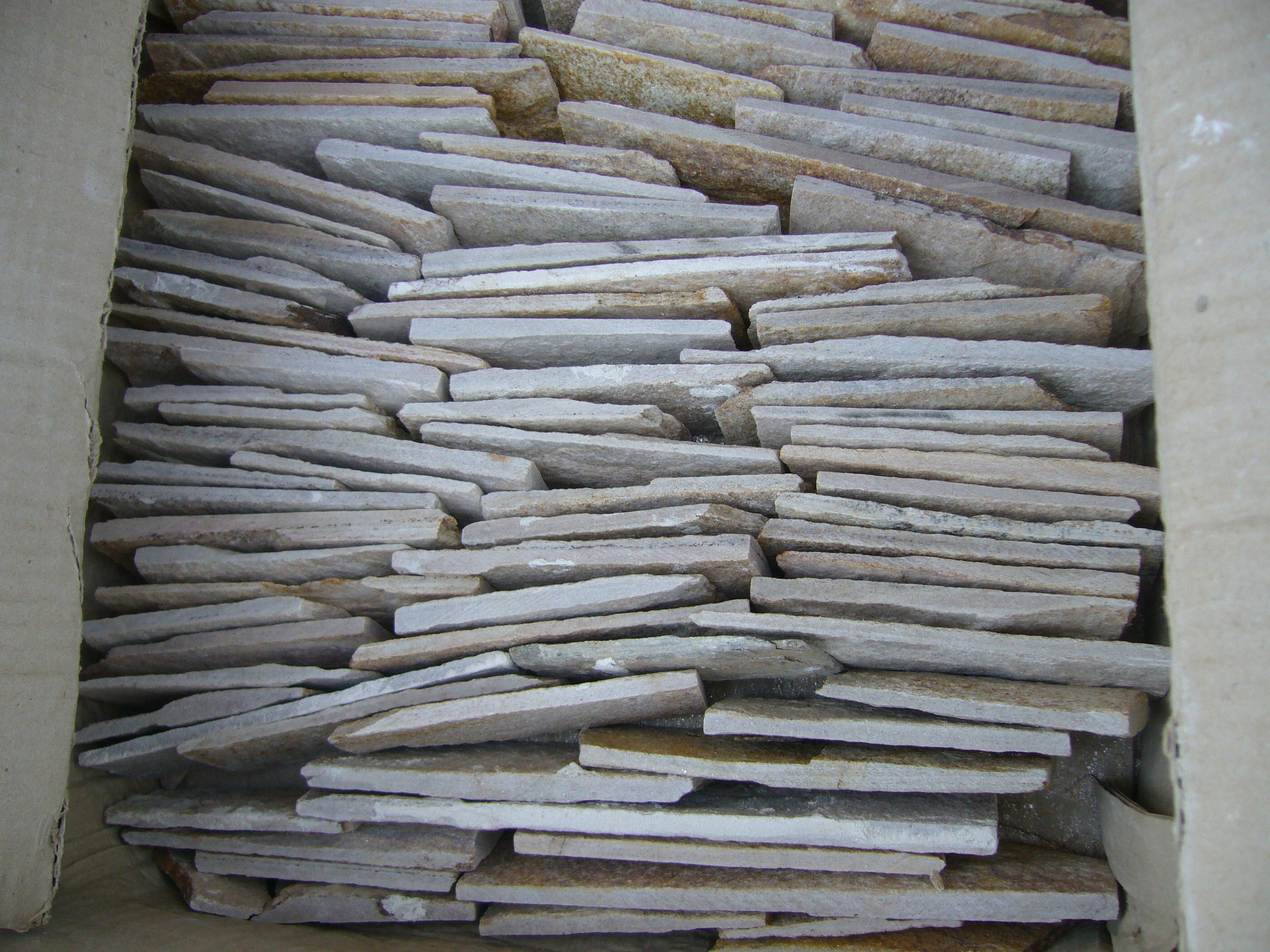

У меня тоже были схожие проблемы, только на цокольном этаже. В каждом кирпиче рабочие убрали "труху", далее раствором заделали пустоты, после набили сетку и поштукатурили. Третья зима, всё стоит и не отслоилось. Далее цоколь ждёт утепление и декоративный камень.
