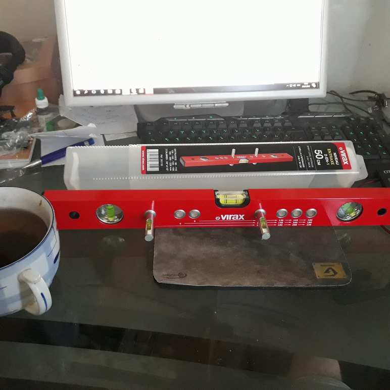

  • 5 тижнів потому...

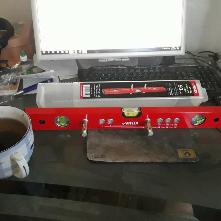

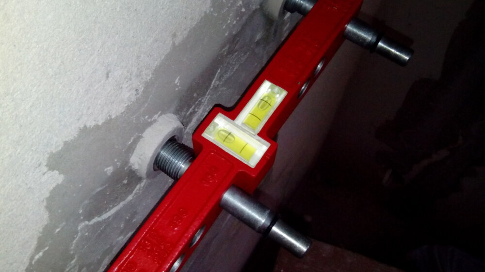

раздразнили на АкваТерме 2017. И только вчера его забрал....
сколько стоит сей девайс? и где брался?
Плохо что rothenberger не спешит представить всю линейку продукции virax в Украине.
На вид уровень годный.
70евро это по акции или можно купить в любой момент?
76 евро)))

Как он работает? С виду не такой, как у Сргея 31. Я вот попытался таким, только турецким выставить уголки (под прибор) без монтажной планки, так уровень своим корпусом не дает отметить в проушинах метки под сверление. А они (уголки), еще и в штробе находятся.
на недели попробую
я планирую им морозить ушастики....
знаю что звучит как то по молдавски, но попробую -отпишусь...
Мой весит 1 кг. Жалезяка !!!!
Как он работает?

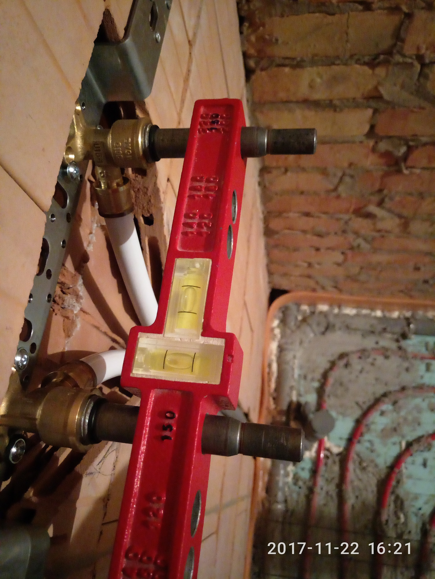

Закрутил в направляющие и одел их на них уровень в отверстия с нужным межосевым расстоянием.
Кстати межосевых расстояний у него 9, 90 – 110 – 120 – 140 – 150 – 160 – 180 – 200 – 220 мм.
Надо брать :)
Надо брать :)
Так это понятно. Не понятно как отметить где крепить. Я бы уже давно взял, но опробовав аналог, думаю выброшенные деньги.

крепить можно и по старинке - отмерил 150мм. а вот этим уровнем финиш монтажа - дабы исключить кивок смесителя

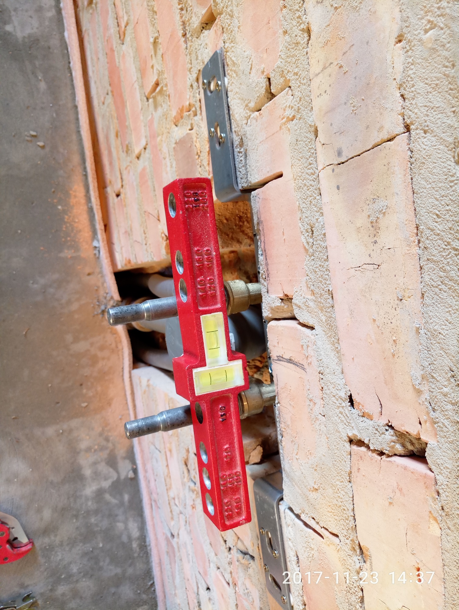

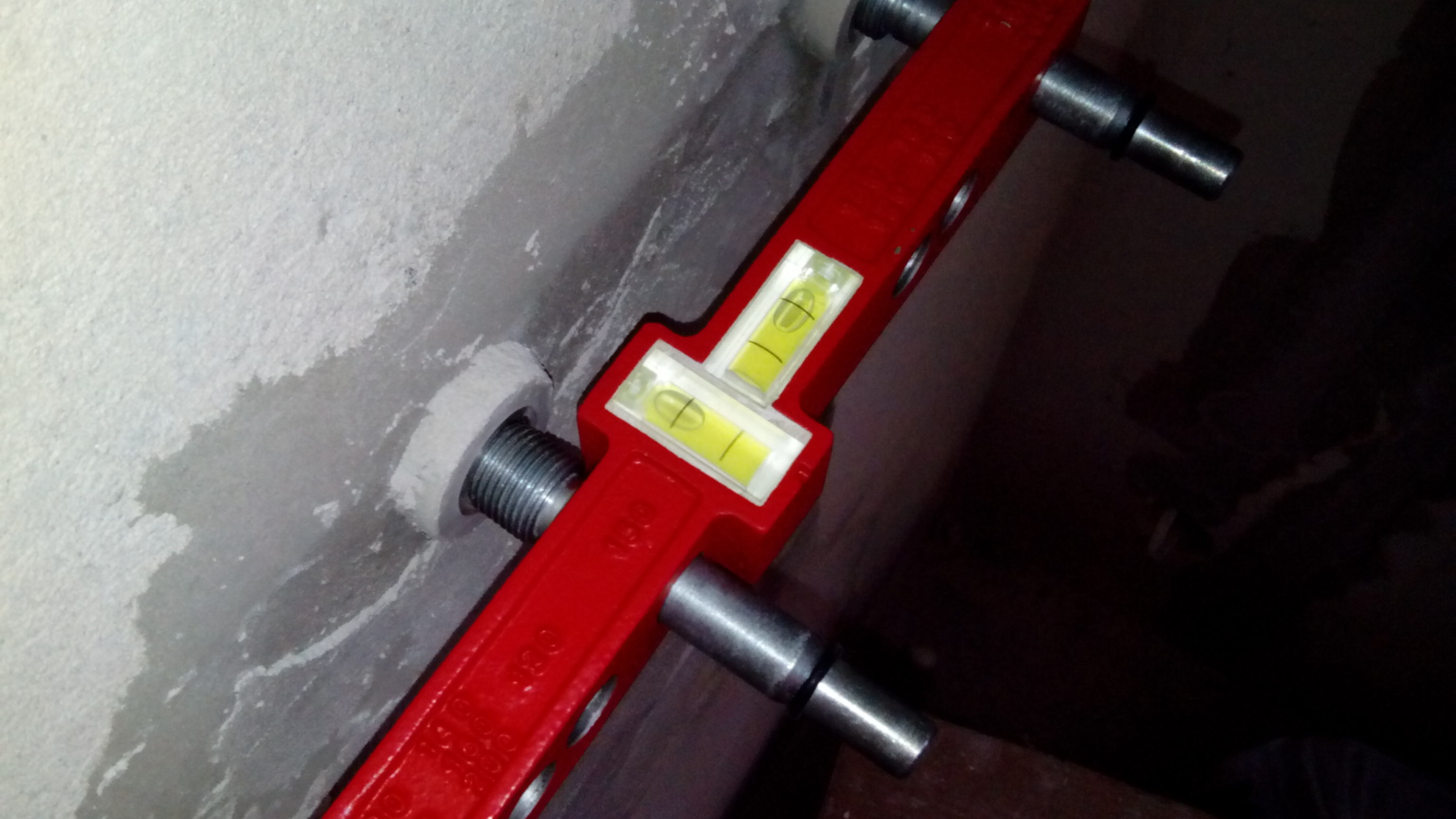

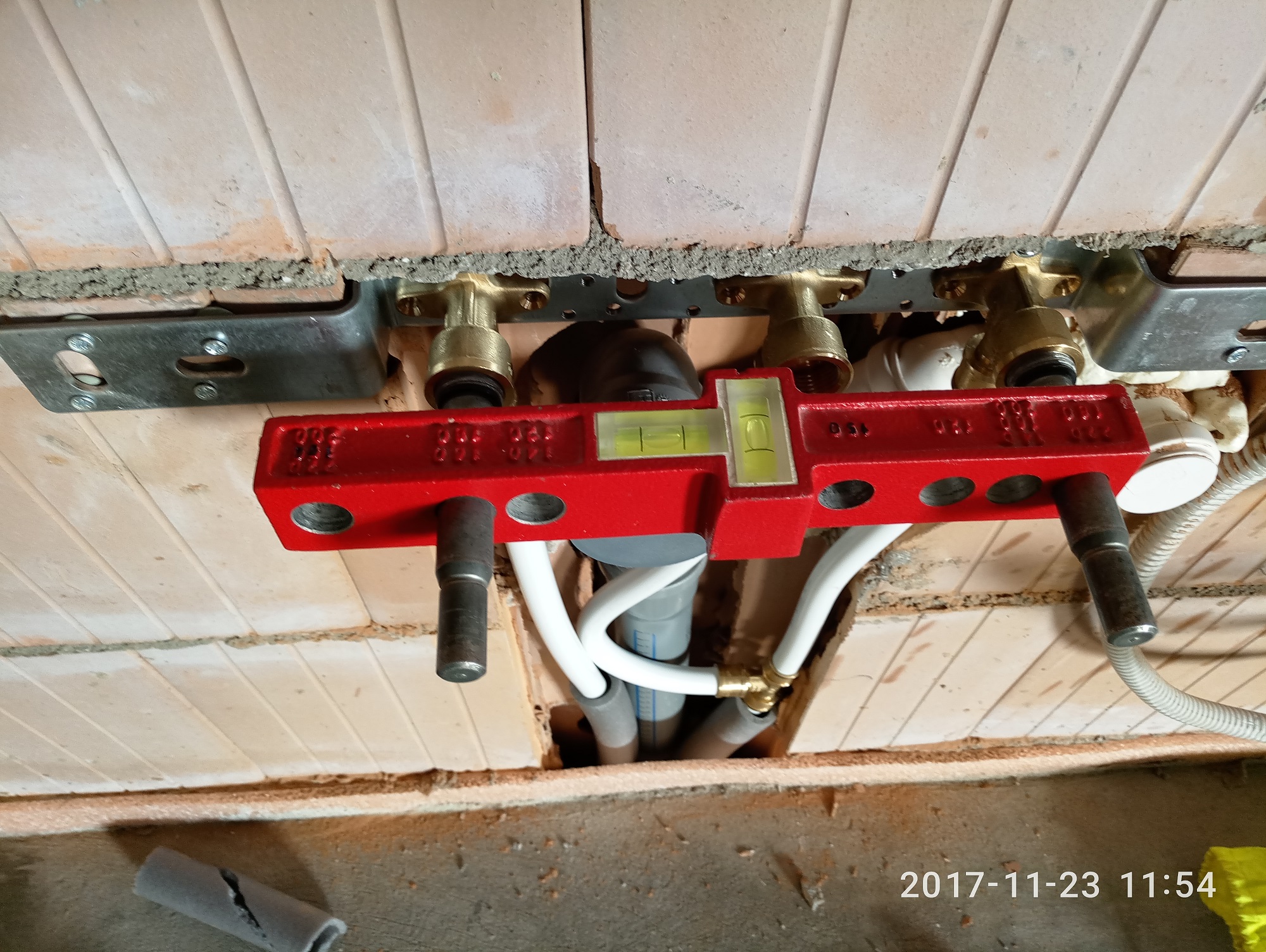

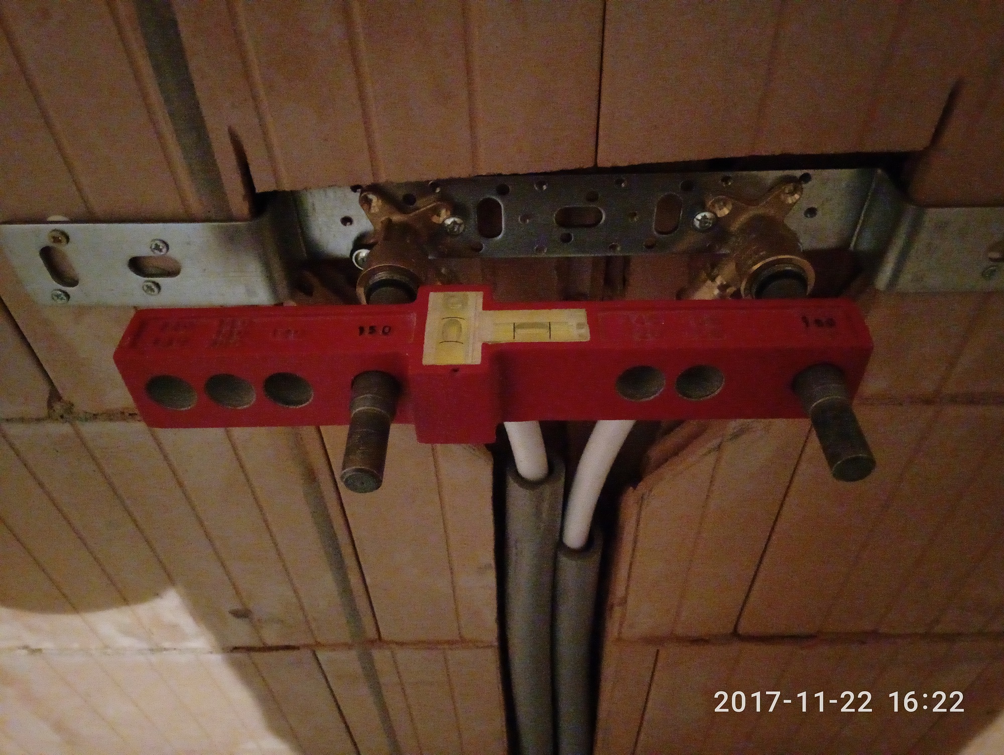

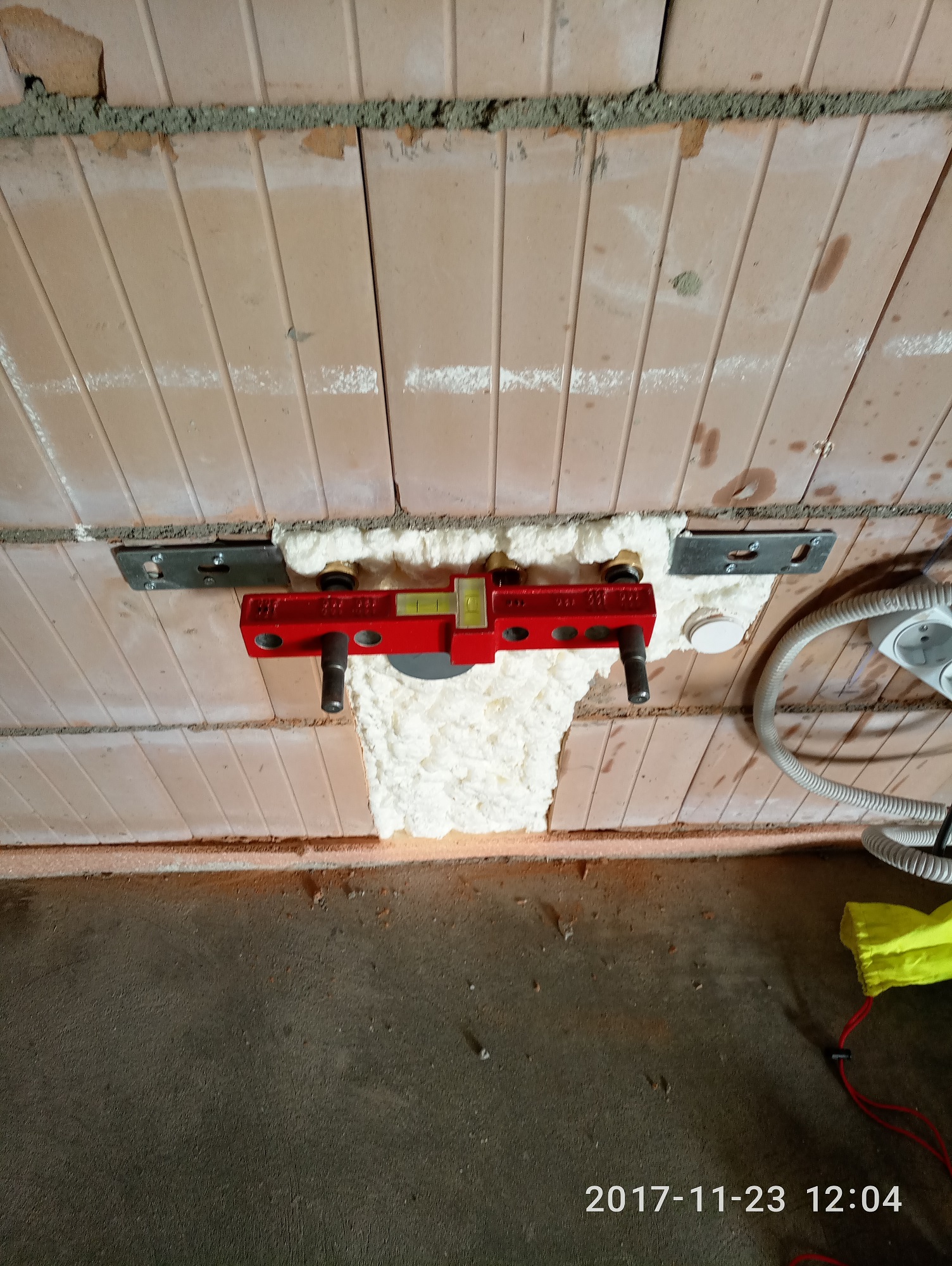

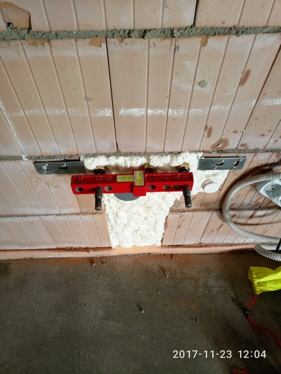

Мой уровень я брал очень давно, я был тогда самый первый и крутой. Обошелся он мне в 100 евро. Окупился на первом же объекте по переделке (фото ниже).
Новые выводы очень удобно делать, шаблоном по уровню зафиксировал и морозь трубы.
Это уже давно неотъемлемая часть инструмента.
Та не, покажи как ты на новом объекте им пользуешься. Как отмечаешь метки. Мож я и задрот, но все же зрю в корень.
Ось, подробней фоток нет. Разве что воочию могу показать.
что-то я не догоняю - что за метки?
ИМХО - при монтаже ушастиков таким уровнем надо только осевая посуды...
О каких Вы метках говорите?
