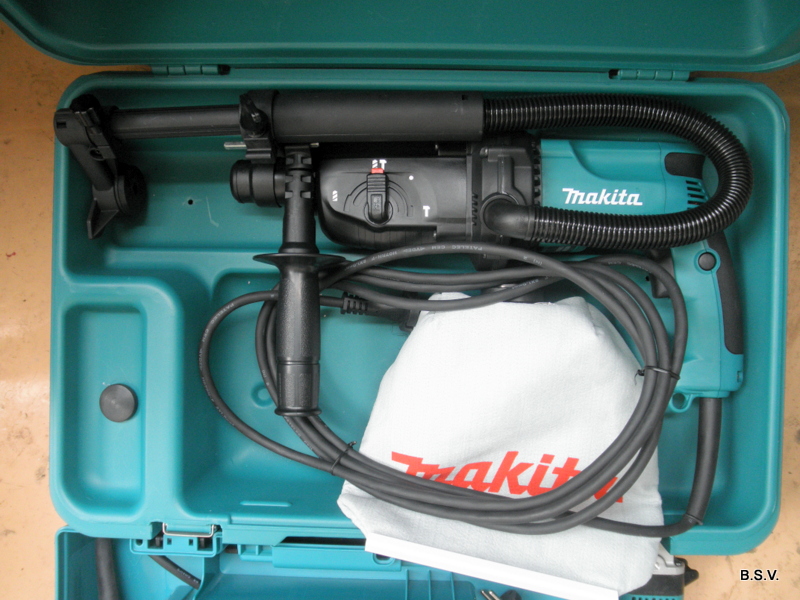

B.S.V. Опубліковано: 9 лютого 2018 Поділитись Опубліковано: 9 лютого 2018 У крутих "маестро" перфи з приспособами під пилосмок. Так как не страдаю излишней скромностью и могу себя причислить к слову "маэстро":), то лет 5 назад купил перф (на фото). Покупался для использовании на установке сантехники. Почему то не прижился, а затем начали использовать комплект аккумуляторного инструмента. Сейчас лежит на шкафу Для потолка, конечно идеальный. Более простое решение, за исключением крышки. Во всех китайских перфах, ранее использовавшихся исключительно на долбление мелких штроб, в комплекте идут резиновые "шляпы" для прикрытия патрона от попадания пыли при сверлении в потолке. Их и используем, на нормальных перфораторах, так как китайцы уже давно в мусорках. 2 Посилання на коментар Поділитися на інших сайтах More sharing options...

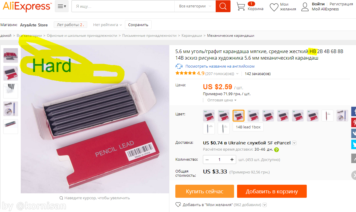

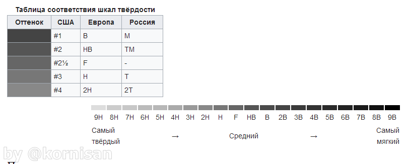

Korni Опубліковано: 13 лютого 2018 Поділитись Опубліковано: 13 лютого 2018 Это что, дефицит уже тоже? ..masteroffice.com.ua/shop/product/3072 Не годится. Вот видно, что не в теме :D:D Добавлено через 44 секунды Подразню Корни грифелями... Твердость какая? Посилання на коментар Поділитися на інших сайтах More sharing options...
naupv Опубліковано: 13 лютого 2018 Поділитись Опубліковано: 13 лютого 2018 Не годится. Вот видно, что не в теме :D:D Художники разные (графика) Прошу просветить. А твердость можно подобрать в папирусах, ИМХО. Посилання на коментар Поділитися на інших сайтах More sharing options...
Korni Опубліковано: 13 лютого 2018 Поділитись Опубліковано: 13 лютого 2018 ... А твердость можно подобрать в папирусах, ИМХО. Нету там. В Киеве нет нигде Я этими карандашами пользуюсь лет 8 уже. Хорошо, что закупил сразу несколько пачек грифелей (надо минимум "H" твердости), сносу не было. Но рисуем мы меньше, чем электрики. У нас обычно лазерный уровень есть. Посилання на коментар Поділитися на інших сайтах More sharing options...
StNick Опубліковано: 13 лютого 2018 Поділитись Опубліковано: 13 лютого 2018 ru.aliexpress.com/item/mechanical-pencil-lead-0-5mm-4H-3H-2H-H-HB-B-2B-3B-4B-mechanical-pencil/32659868920.html?ws_ab_test=searchweb0_0,searchweb201602_1_10152_10151_10065_10344_10068_10342_10343_10340_10341_10084_10083_10618_10307_5711211_10313_10059_5722311_10534_100031_10103_10626_10625_10624_10623_10622_10621_10620_10142_10125,searchweb201603_25,ppcSwitch_5&algo_expid=7159be0b-18d7-435a-bbbb-3e000ba46166-0&algo_pvid=7159be0b-18d7-435a-bbbb-3e000ba46166&priceBeautifyAB=0 ru.aliexpress.com/item/Free-shipping-2mm-pencil-leads-refill-HB-2B-B-H-lead-refill-fast-deliver/32349272991.html?spm=a2g0v.10010108.1000016.1.29ed5d09mfx3i0&isOrigTitle=true оно? Посилання на коментар Поділитися на інших сайтах More sharing options...
Energon Опубліковано: 13 лютого 2018 Поділитись Опубліковано: 13 лютого 2018 Твердость какая? Купил по пачке твердый 4345/3 и мягкий 4345/2. Но нужно заказывать. Р.S не хотел ветку загадить. Ну или причиной этому. А по пылесосам посмотрите пылесосы Metabo. Очень крепкие апараты. Да и стоят дешевле остальных брендов. 1 Посилання на коментар Поділитися на інших сайтах More sharing options...
naupv Опубліковано: 14 лютого 2018 Поділитись Опубліковано: 14 лютого 2018 Нету там. Как же нет, есть, только открыл первую ссылку и сразу НВ www.papirus.com.ua/catalog/view/203733/ Или нужны сильно мягкие? Посилання на коментар Поділитися на інших сайтах More sharing options...
Korni Опубліковано: 14 лютого 2018 Поділитись Опубліковано: 14 лютого 2018 Как же нет, есть, только открыл первую ссылку и сразу НВ.... ...оно? не того диаметра надо 5,6мм Вроде есть на Али... Посилання на коментар Поділитися на інших сайтах More sharing options...
naupv Опубліковано: 14 лютого 2018 Поділитись Опубліковано: 14 лютого 2018 не того диаметра надо 5,6мм Вроде есть на Али... То я ж перед этим ссылку бросал на 5,6мм? bigl.ua/p586244210-grifel-56mm-koh Посилання на коментар Поділитися на інших сайтах More sharing options...

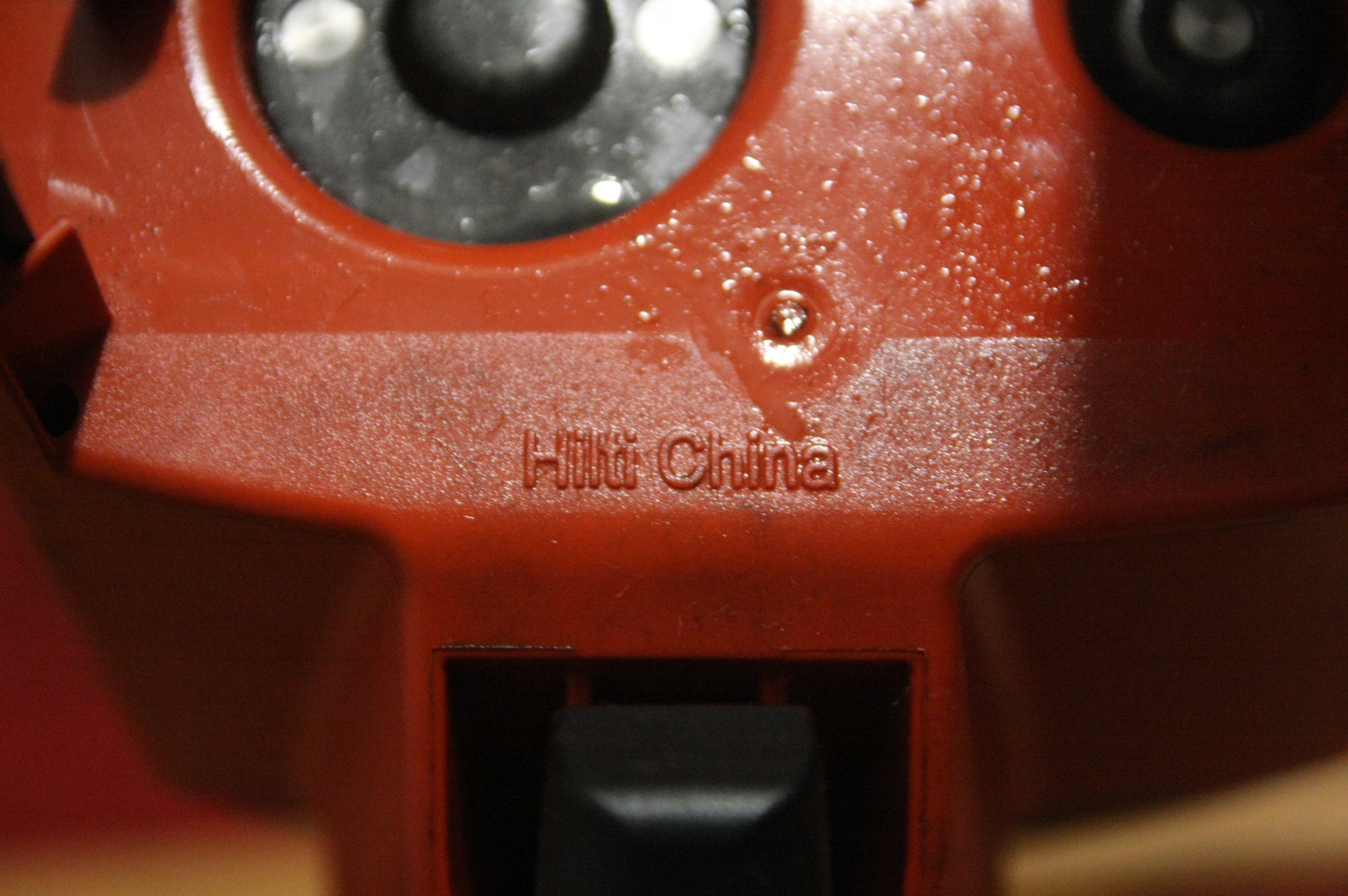

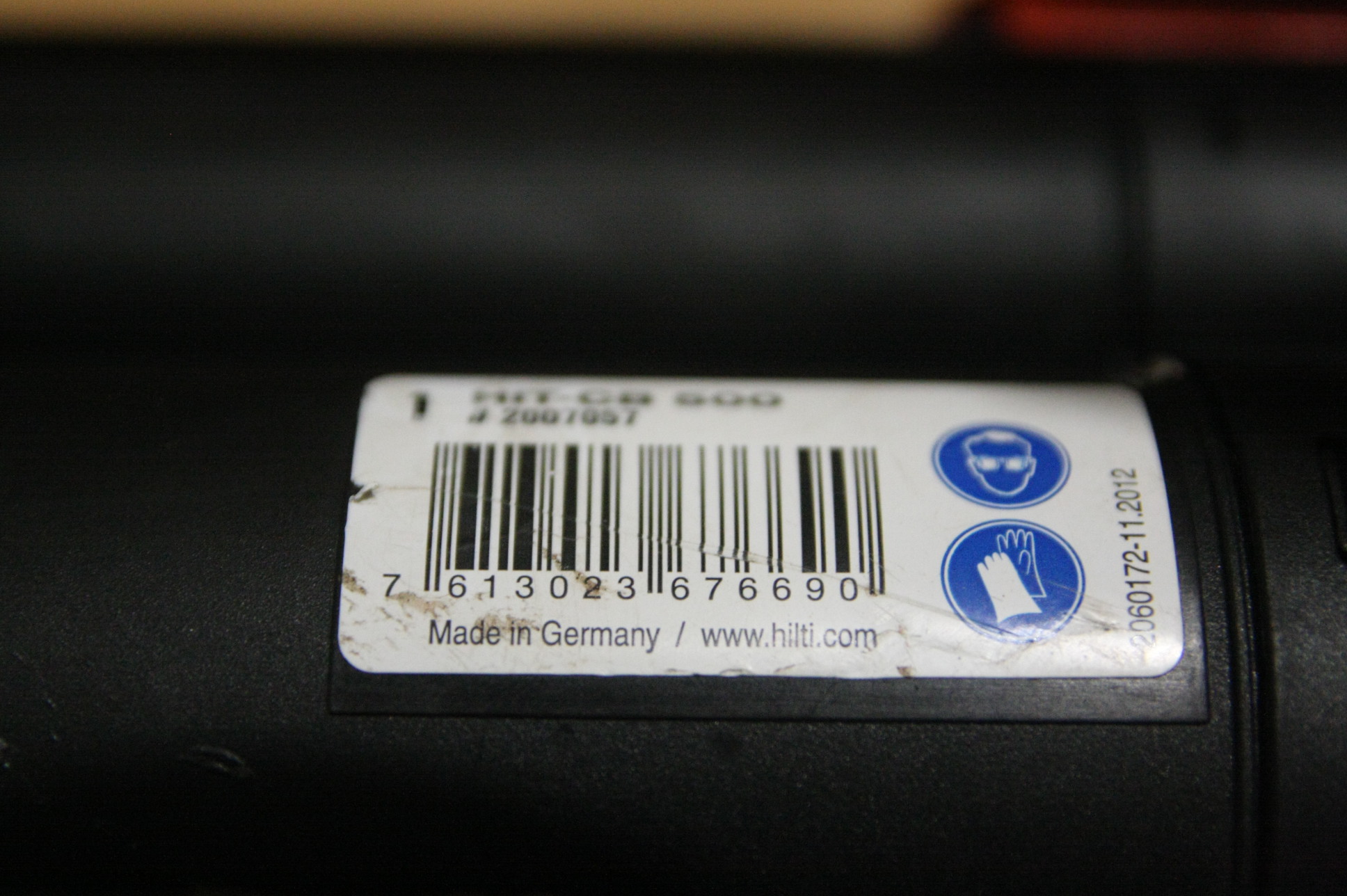

Юджын Опубліковано: 19 лютого 2018 Поділитись Опубліковано: 19 лютого 2018 Немного о Hilti. Штрих код 761 это Швейцария при этом пишут что сделан инструмент в Германии, а по факту Китай Посилання на коментар Поділитися на інших сайтах More sharing options...

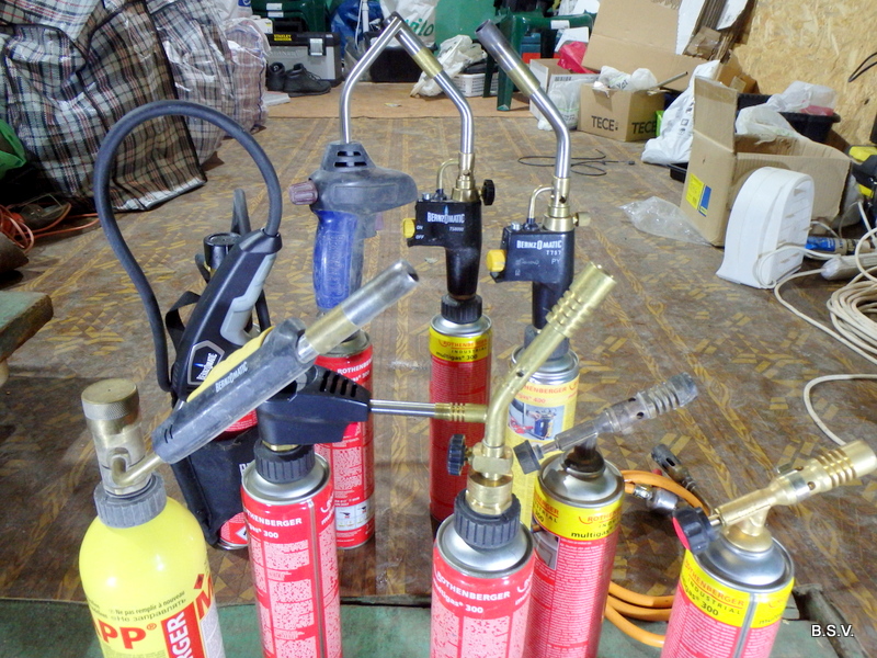

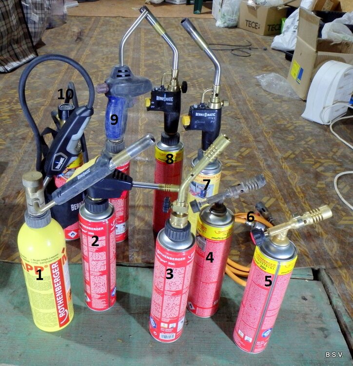

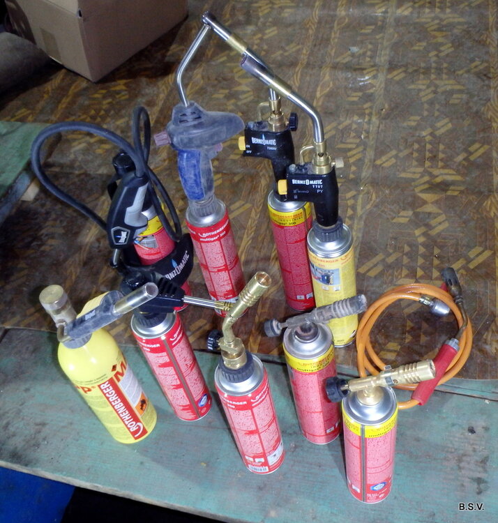

B.S.V. Опубліковано: 21 лютого 2018 Поділитись Опубліковано: 21 лютого 2018 Продолжаю наводить порядок на "базе". Заодно, сфоткал часть горелок, которыми пользуемся. Даже подписал 1. Мощная Бензоматик со врашающимся соплом. Используется для пайки в неудобных местах на диаметрах 28-50 и для выпаливания серы с чугунной кананализации. 2.Маленькая Бензоматик, с тонким жалом пламени. Используется для пайки труб 10-15 и других мелких работ. В основном, лежит дома. 3.Средненький Бензоматик, для пайки 15-22 трубы. 4. Ротенбергер с "Hot Рак"а. Используется для пайки 15-35 трубы. 5. Обновленный аналог предыдущей. 6.Ротенбергер со шлангом. Используется для труднодоступных мест на 15-22 трубе. 7.Бензоматик Т 757.Удобен на трубах 22-50. 8. Аналогичный предыдущему TS 8000. 9.Средний бензоматик, удобен на 15-35 трубах. 10. Мощный Бензоматик со шлангом для труднодоступных мест. Удобен на 22-50 трубах. 6 Посилання на коментар Поділитися на інших сайтах More sharing options...

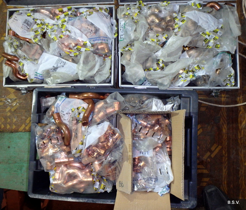

B.S.V. Опубліковано: 21 лютого 2018 Поділитись Опубліковано: 21 лютого 2018 (змінено) P.S.В мусорных мешках нашел 4 перфоратора Макита. 3 шт.-2470, 1 шт.-2450. Попробовал, вроде как все рабочие. Завтра буду разбираться, что с ними не так. Добавлено через 42 минуты Продолжаю наводить порядок на "базе". В чемоданах аллюминиевых, это стандартный набор 22 фитингов, которые беруться на объект. В большом ящике, нашедшиеся в разных местах ,22 фитинги. Кажется, есть еще один ящик, нужно его только найти Змінено 21 лютого 2018 користувачем B.S.V. 2 Посилання на коментар Поділитися на інших сайтах More sharing options...
