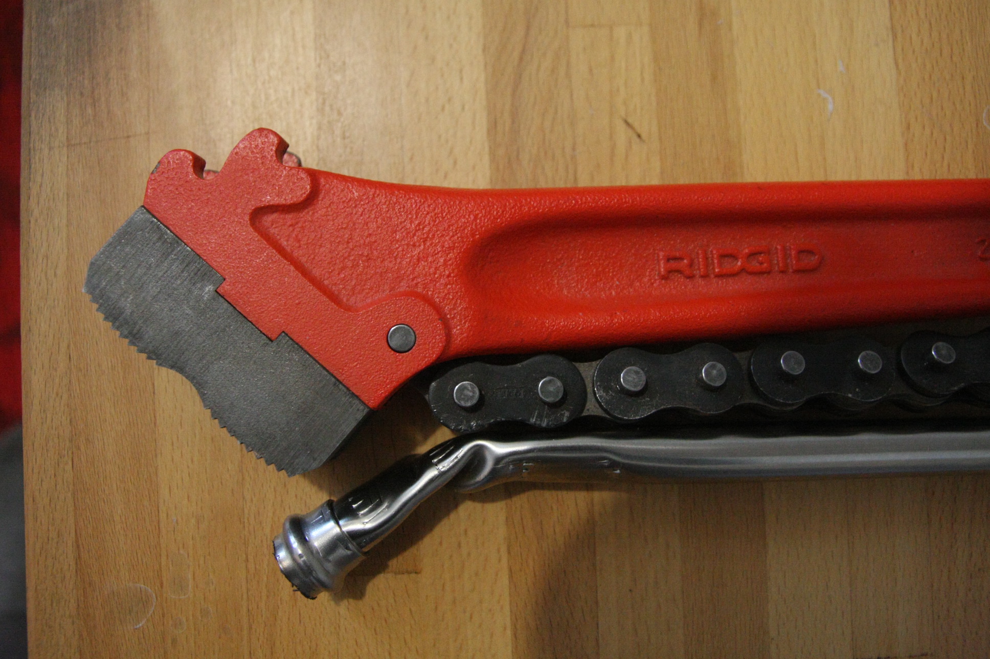

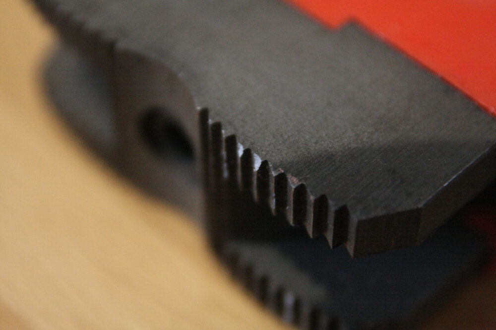

Главная проблема почти всех трубных ключей. Или мягкий или хрупкий. Не ожидал такого от Риджид :(. Осталось чтоб кто-то устроил краш-тест "свежему" ключу от Ремса, и, если результат будет такой же, можно смело переходить на инструмент с востока..
Касаемо ручного инструмента, в последнее время для серьёзных работ смотрю в сторону чисто тайваньских брендов. Но это вообще. А вот трубный ключ, для работы с металлом при больших нагрузках стоит особняком. Например Нео уже не выерживает. Выносливый, чтоб не зализывался и не выкрашивался можно было найти у Ремса, Риджита, Бахо и Книпекса (для меня именно в такой последовательности). В газовых ключах от Книпекса поставляемых в Украину я разочаровался несколько лет назад, и свежий Риджит похоже уже совсем не то пальто :(.

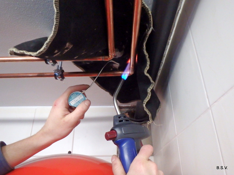

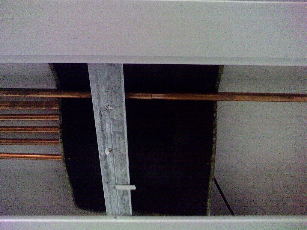

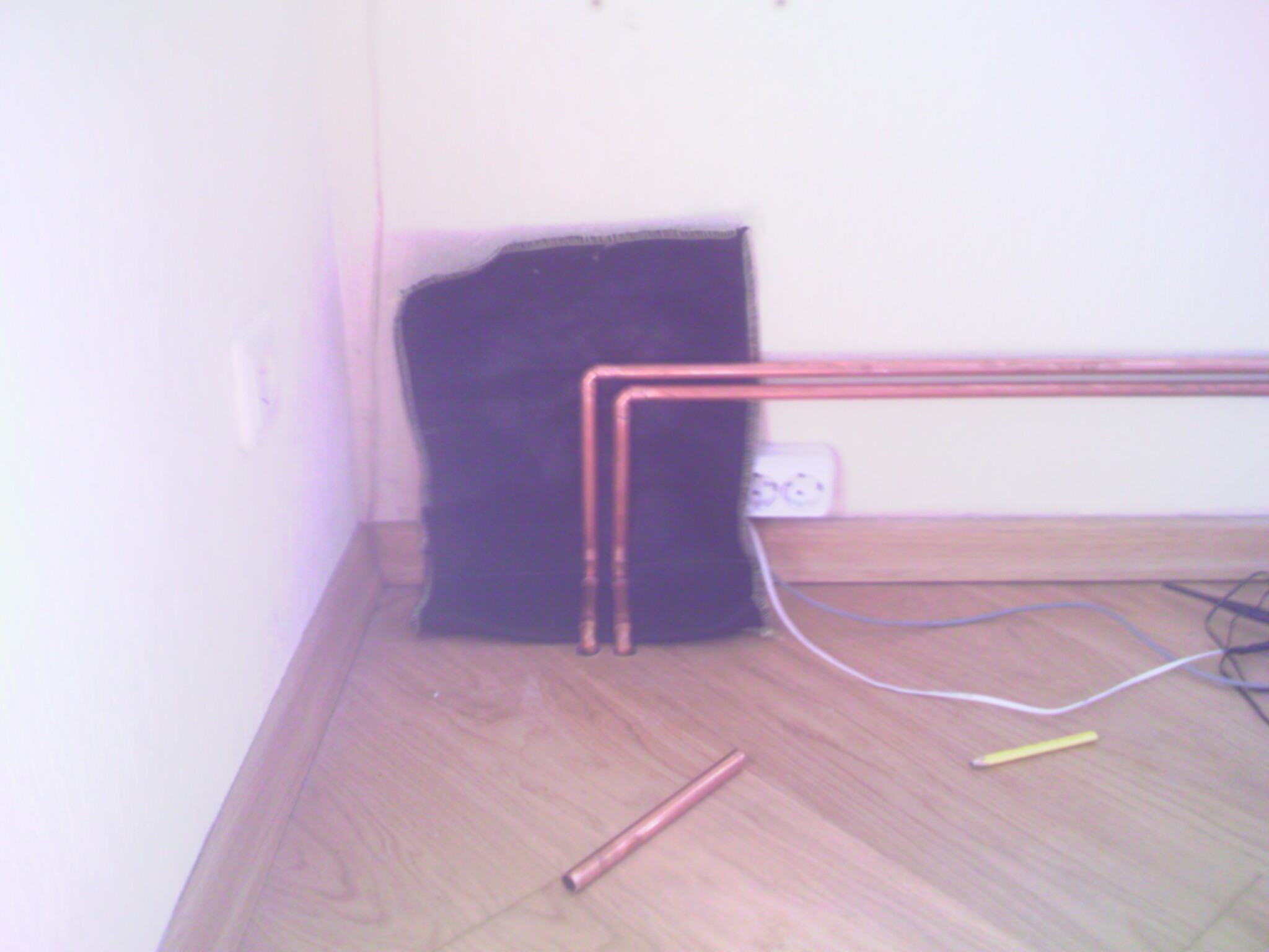

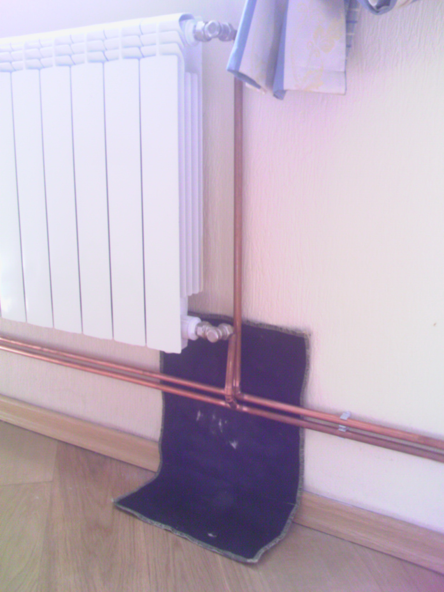

Хто користується Термоковриком від Rothenberger?
Штука нужная, хорошая, живет не долго. Кроме меди помогает паять ППр в очень труднодоступных местах.
На скільки часу її хватає?
живет не долго.
Не уверен.
Моему лет 5.
Конечно он уже далеко не черный, а черно-белый, но свои функции выполняет.
От работы зависит, так на вскидку, 2-3- года.
Добавлено через 3 минуты
Не уверен.
Моему лет 5.
У каждого свои расклады по работе. У тебя коврики долгожители, у меня электроинструмент.
И сколько этот милый кусочек роттенбергера стоит?
prom.ua/p257353445-ogneupornaya-tkan-izoltex;all.html
Намного дешевле сожженной чистовой отделки.
Мокрое нормальное махровое полотенце держит даже пламя ацетиленовой горелки на расстоянии пары сантиметров:flag1:
