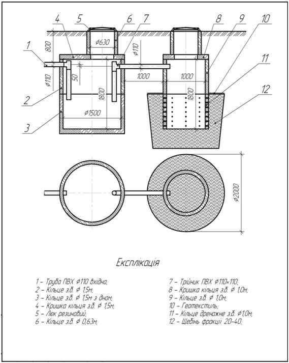

Cherub Опубліковано: 26 вересня 2012 Автор Поділитись Опубліковано: 26 вересня 2012 Остается только вопрос по тройнику внутри септика. Какой длины должна быть нижняя часть, та что уходит вниз. Или это не принципиально. Главное рассчитать так, что бы жидкостью не достигался верхний край тройника. По науке от тройника вниз рекомендуют не менее 40см, т.к. корка может быть довольно толстая. А верхнего края она и так не достигнет т.к. сработает перелив в соседнюю камеру. 5 Посилання на коментар Поділитися на інших сайтах More sharing options...
Cherub Опубліковано: 27 вересня 2012 Автор Поділитись Опубліковано: 27 вересня 2012 Нашел на компе файлик с проектом, в котором указаны нормы СниП, к сожалению не помню источника откуда я его добыл (возможно даже в какой-то из тем здесь на СД). Так вот выдержка относительно тройников: б) впуск сточной воды в септик осуществляются через тройники, устанавливаемые на подводящей и отводящей трубах; отверстия верхних концов тройников оставляются открытыми, а нижние конца с присоединенными трубами располагаются на 0,4 м ниже расчетного уровня воды в септике; Добавлю и сам файлик, может кому пригодиться.Проект системы отвода фекально-сточных вод .doc 31 Посилання на коментар Поділитися на інших сайтах More sharing options...
Cherub Опубліковано: 27 вересня 2012 Автор Поділитись Опубліковано: 27 вересня 2012 Есть ещё такая схема, как по мне одна из самых толковых, среди встречающихся на просторах интернета. 28 Посилання на коментар Поділитися на інших сайтах More sharing options...

Levin Опубліковано: 27 вересня 2012 Поділитись Опубліковано: 27 вересня 2012 Был сегодня в Эпицентре и на Юности, так приведенного на фото вакуумного клапана не нашел. Да и продавцы по такому клапану ничего конкретного не сказали. Нет такого, и где купить никто не знает. Спасибо за еще одну схему. на это схеме есть геотекстиль. Находится он сверху на щебне. Только не ясно только ли по внешнему периметру колец, или внутри также. Еще один практический вопрос. Зачем Вы делали такие большие горловины резервуаров? Неужели туда будет кто то спускаться? Если выкачать возникнет потребность, то трубу можно и через более узкую горловину спустить. Посилання на коментар Поділитися на інших сайтах More sharing options...
Cherub Опубліковано: 27 вересня 2012 Автор Поділитись Опубліковано: 27 вересня 2012 Был сегодня в Эпицентре и на Юности, так приведенного на фото вакуумного клапана не нашел. Да и продавцы по такому клапану ничего конкретного не сказали. Нет такого, и где купить никто не знает. Ищите в гугле по словосочетанию "Аэраторы канализационные", можете также попробовать поискать клапана фирмы "Ostendorf", но это фирма не дешевая. на этой схеме есть геотекстиль. Находится он сверху на щебне. Только не ясно только ли по внешнему периметру колец, или внутри также. По внешнему, это чтобы когда засыпали, в дальнейшем щебень не заилился от грунта сверху. Зачем Вы делали такие большие горловины резервуаров? Неужели туда будет кто то спускаться? Ну, случаи всякие бывают, во всяком случае даже во время строительства туда пришлось лазить достаточно, а когда делали шурфы было удобно песок вынимать. В приямке для скважины сделали более узкую горловину и теперь есть неудобства, приходиться складывать руки, чтобы протиснуться и лестницу ставить более вертикально, поэтому в этот раз решили на данные грабли не наступать... да не такие они уж и широкие 60смx60см 1 Посилання на коментар Поділитися на інших сайтах More sharing options...

Игорь&Ира Опубліковано: 27 вересня 2012 Поділитись Опубліковано: 27 вересня 2012 У себя делал по такой схеме, все работает отлично. 1. И без дренажных полей? 2. Какая земля ниже подошвы второго септика? 3. А какой уровень грунтовых вод? Посилання на коментар Поділитися на інших сайтах More sharing options...
AMAZONIA Опубліковано: 27 вересня 2012 Поділитись Опубліковано: 27 вересня 2012 1. И без дренажных полей? 2. Какая земля ниже подошвы второго септика? 3. А какой уровень грунтовых вод? 1. Без 2. Везде песок. 3. 3,5 м. Посилання на коментар Поділитися на інших сайтах More sharing options...

blacktigra Опубліковано: 19 листопада 2012 Поділитись Опубліковано: 19 листопада 2012 А кто подскажет, расстояние в 80 см. от поверхности земли до входящей трубы - оно чем-то обосновано, или просто так получилось у кого-то из-за расстояния септика от дома? Вот на этом чертеже. Посилання на коментар Поділитися на інших сайтах More sharing options...
Cherub Опубліковано: 19 листопада 2012 Автор Поділитись Опубліковано: 19 листопада 2012 А кто подскажет, расстояние в 80 см. от поверхности земли до входящей трубы - оно чем-то обосновано, или просто так получилось у кого-то из-за расстояния септика от дома? Это вроде как минимум, учитывая как промерзает земля. Посилання на коментар Поділитися на інших сайтах More sharing options...
blacktigra Опубліковано: 19 листопада 2012 Поділитись Опубліковано: 19 листопада 2012 Это вроде как минимум, учитывая как промерзает земля. А чем может грозить расположение верхнего кольца выше глубины промерзания? Посилання на коментар Поділитися на інших сайтах More sharing options...
