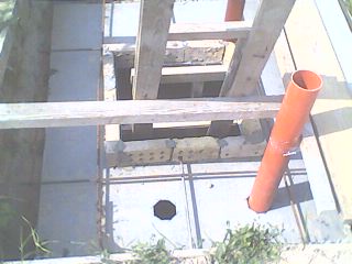

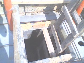

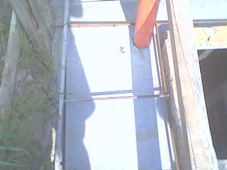

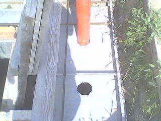

На фото - наш септик в процессе строительства.
Первая камера герметичная, дно бетонировано, вскрыта Церезитом-65.
Тоже рассматриваю вариант применения шлакоблока в качестве стен септика, поскольку имеется на участке старый шлакоблок после демонтажа старого дома. Вопрос-кладка шлакоблока во второй камере выполнена непосрественно на щебень или стоит на бетонной подушке, а щебень подсыпан только вовнутрь на дно камеры?Если можно хотелось бы увидить эскиз Вашего шлакоблочного септика.Заранее благодарен за ответ
Добрый день!Еще один вопрос- можно ли вместо крупного щебня для дренажа применить бой красного кирпича?
Там лучше общую плиту на дно залить на 2 камеры, только во второй зделать опалубку под отверстие внутри 2 камеры. Посмотри фотки раньше.
Во 2-й камере - подсыпка из крупного щебня. Установил опалубку под стены и залил бетоном сантиметров 20. Потом кладка.
Добавлено через 49 секунд
Не знаю...
Добавлено через 2 минуты
У меня сначала засыпан крупный щебень, потом установлена опалубка во 2-й камере, чтобы был дренаж. И после этого залит бетон. В 1-й камере - полностью, во 2-й - только периметр под стены.

Нашел на компе файлик с проектом, в котором указаны нормы СниП, к сожалению не помню источника откуда я его добыл (возможно даже в какой-то из тем здесь на СД). :beer:
Во вложении есть интересная фраза касательно подводящего тройника:
в) в перекрытии септика над верхним отверстием тройника, устанавливаемого на подводящей трубе, устанавливается прочистка; между нижним концом прочистки и верхом тройника на подводящей трубе делается разрыв не менее 0,05 м.Также это показано на рис.1
Вопрос - необходимо ли это делать на практике или опыт эксплуатации показывает что такая прочистка не требуется?
Я б делал один ревизионный люк над входом трубы в 1-вую яму, а второй над переливом во 2-ую камеру. Потом можно будет запи...ть шланг с напором воды в канализационную трубу и "пробить".
