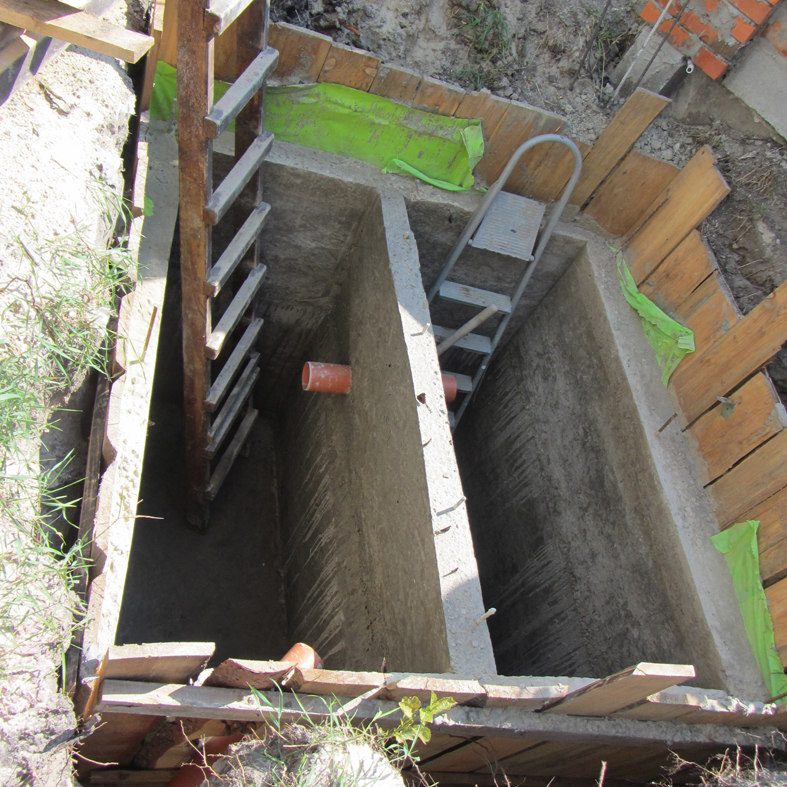

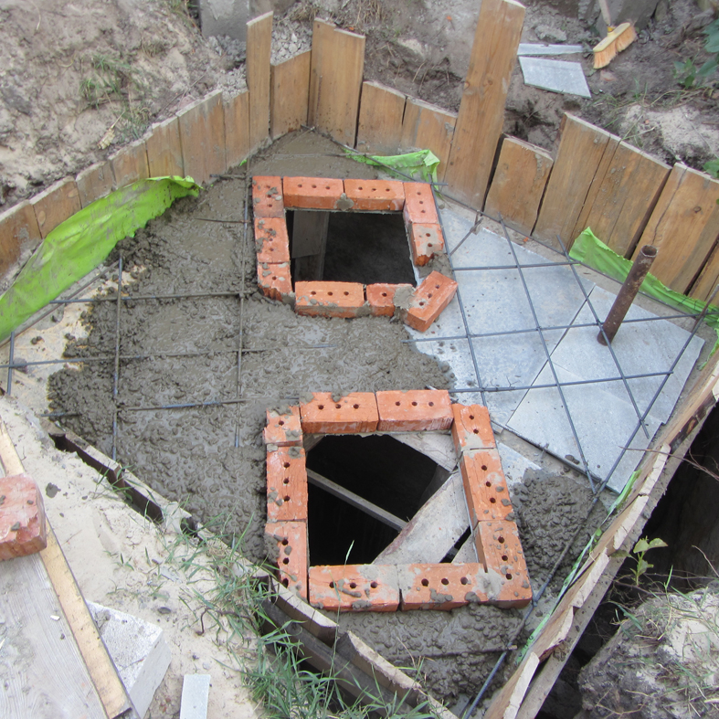

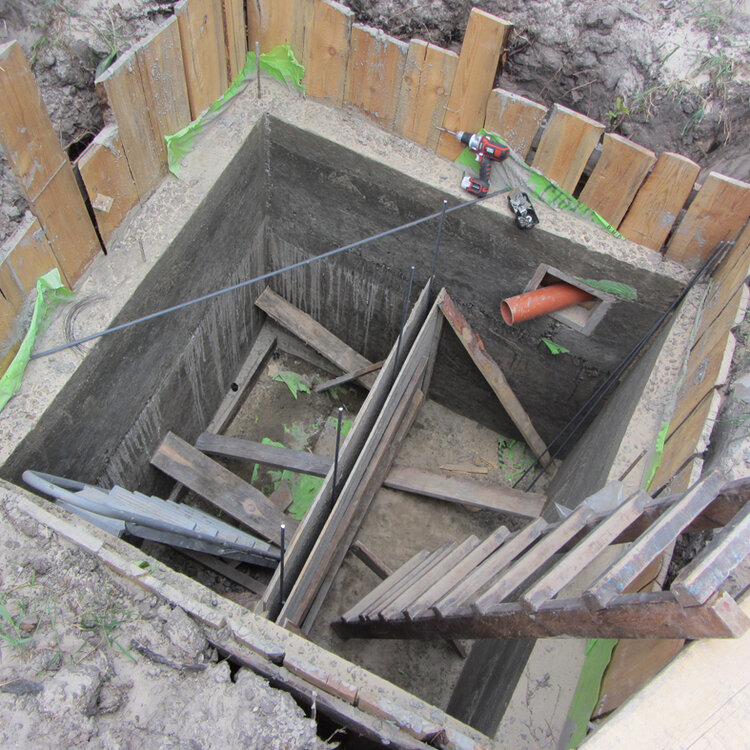

После заливки в 1 подьем опалубки по периметру, тоже самое проделываеться с центральной стенкой. Лить ее сразу было крайне неудобно. После чего осталось установить опалубку на крышку уже из плоского шифера, залить и вывести шахты в уровень с землей:beer:

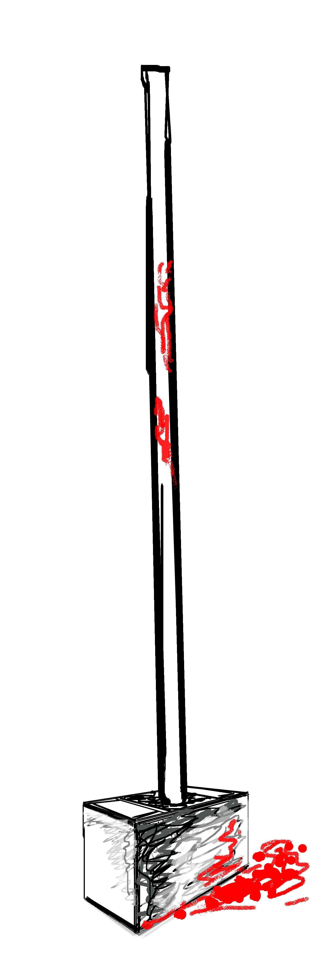

Копаем прямоугольную яму на длину и ширину септика(глубина 0,5 м). Сваривается из метала "стакан" прямоугольной формы, с ручкой. Ноги на ширину плеч и пошел хе_ачить по периметру, успевай только землю выбивать. Выбивается траншея шириной 15 см, глубиной 1,5(1,8)м, незабыть про перегородку между ямами. Заливается бетоном. Вынимается грунт изнутри. А дальше хто на шо гаразд. Маю на увазі перекриття. в меня рядом ЖД дорога(рельсы, там всякие, шпалы неправильно лежат):wink: Таким способом имею на участке погреб(3х4м), правда потом вынимал грунт экскаватором и шахту для скважины(1,5х1,5х1,8м).
За чертёж сего девайса - большая благодарность.
Все придумано до нас . Желонка называется.Ну а размер определяйте исходя из желания натрахаться.

Днище я уже залил. Буду выставлять шифер в качестве опалубки, и потом заливать боковые стены. Можно ли заливать частями? Например, сегодня 1\3, через пару дней еще 1\3. Не повлияте ли это на целостность стен?

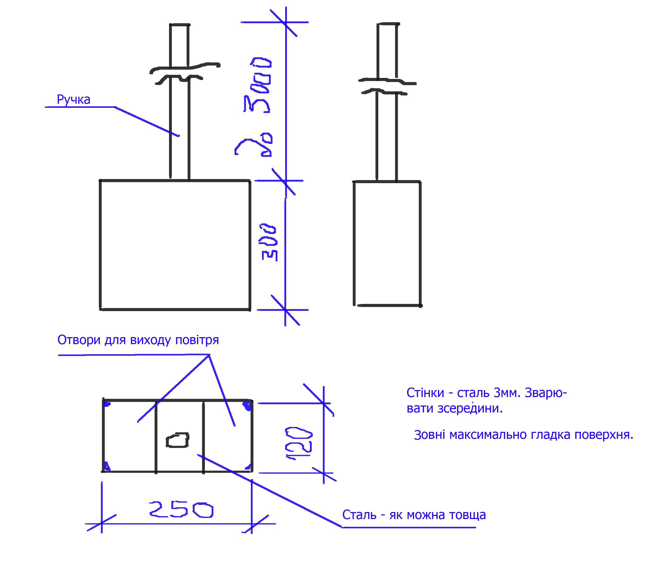

Можете представить чертёж, чтобы остановить флуд в теме?

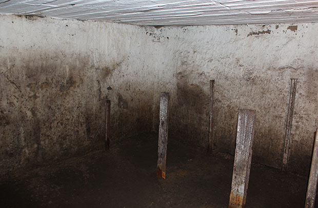

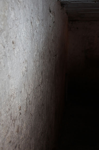

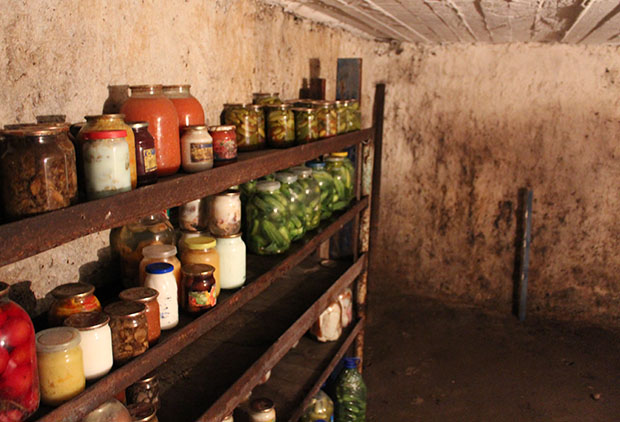

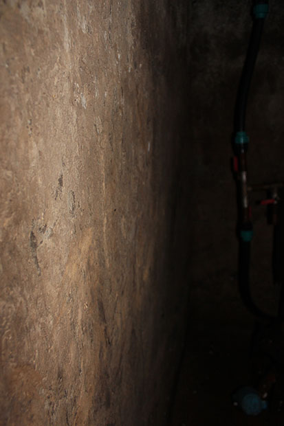

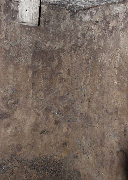

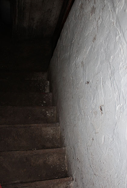

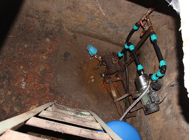

Ну как и обещал:
При помощи "адского" :evil: инструмента 95388660_-1.thumb.jpg.e8fcd6dfc3787339d413794f7d77f62b.jpg
и двух дней мучений, 27 лет назад был вырыт погреб
и шахта для скважины
Черные стены из-за того что в этом году нас как некогда затопило и долго стояла вода. Еще не успели привести в порядок.
Мне этот девайс подошёл бы для копания дренажного канала (глубина 150-170 см, ширина дна около 30 см) вокруг дома, куда не заедет техника.
Такой чертеж не подойдет? www.stroimdom.com.ua/forum/showthread.php?t=85540&page=4&highlight=%F3%F1%EB%F3%E3%E8+%EC%E8%ED%E8%FD%EA%F1%EA%E0%E2%E0%F2%EE%F0%E0

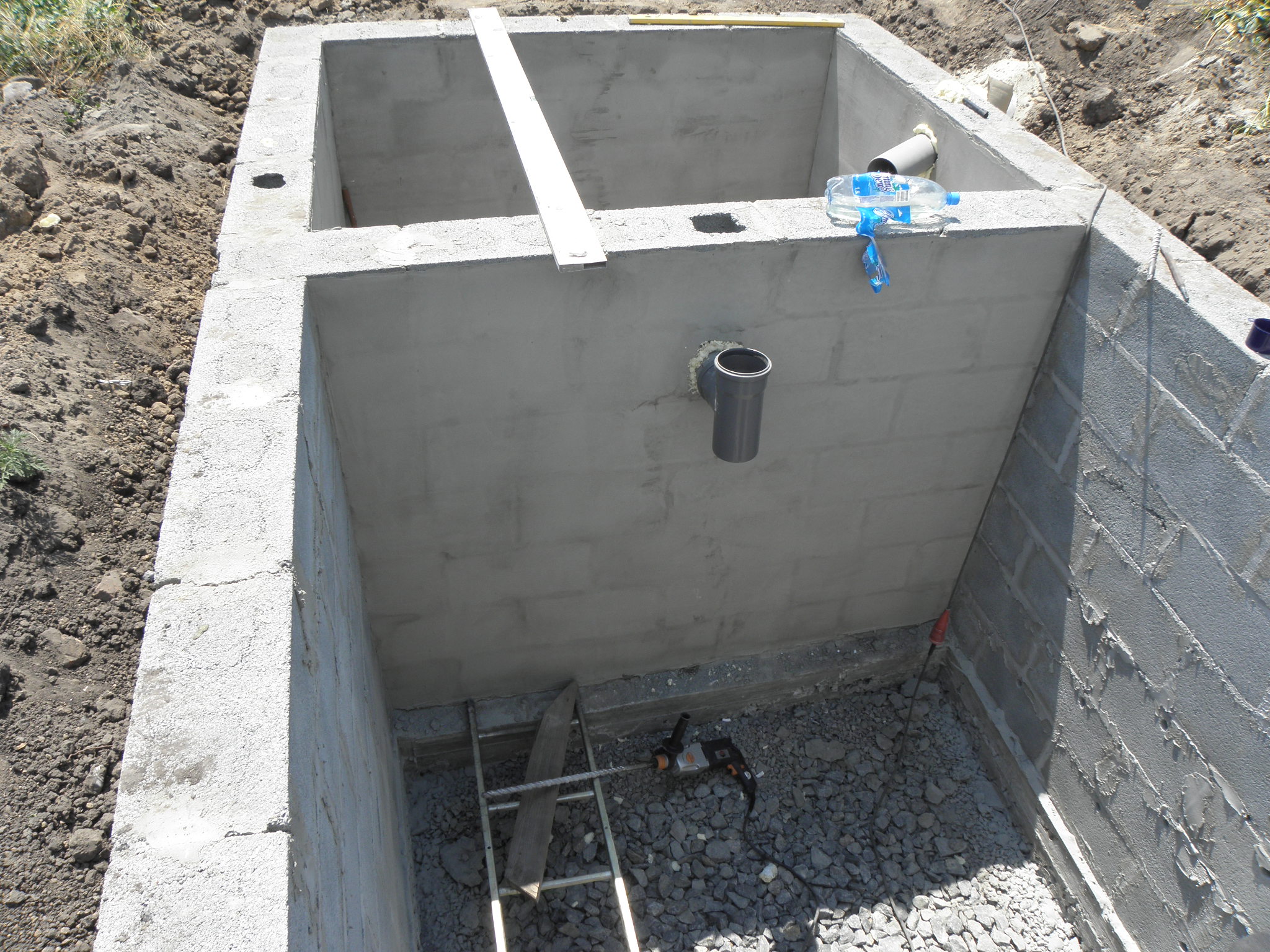

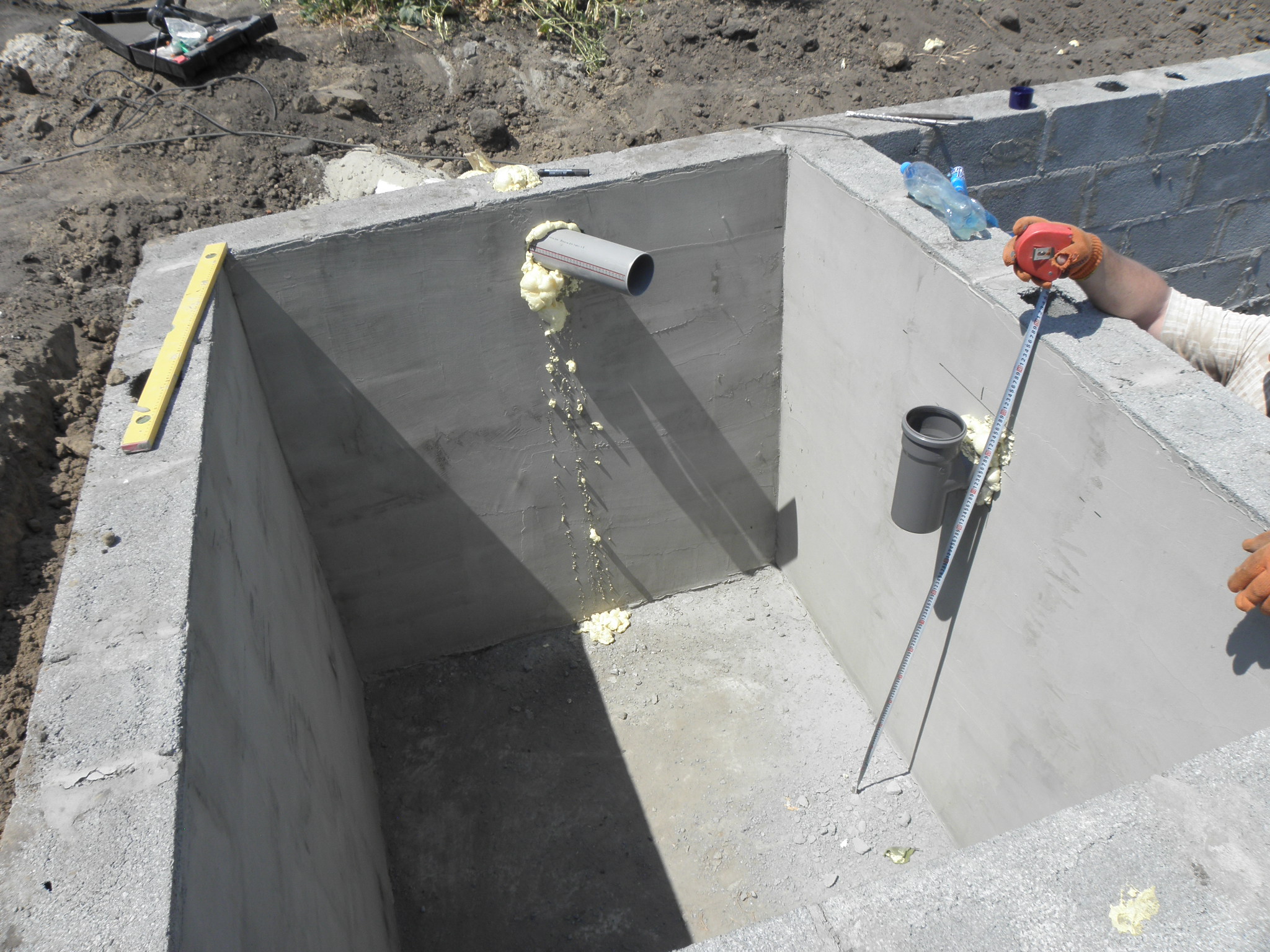

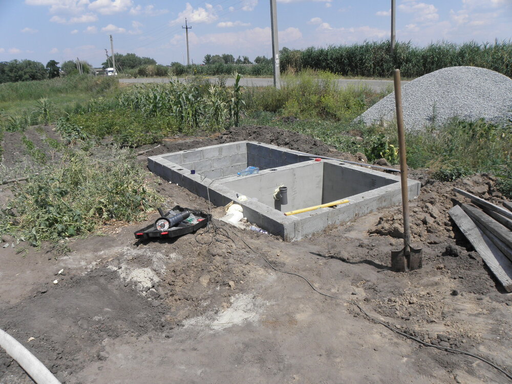

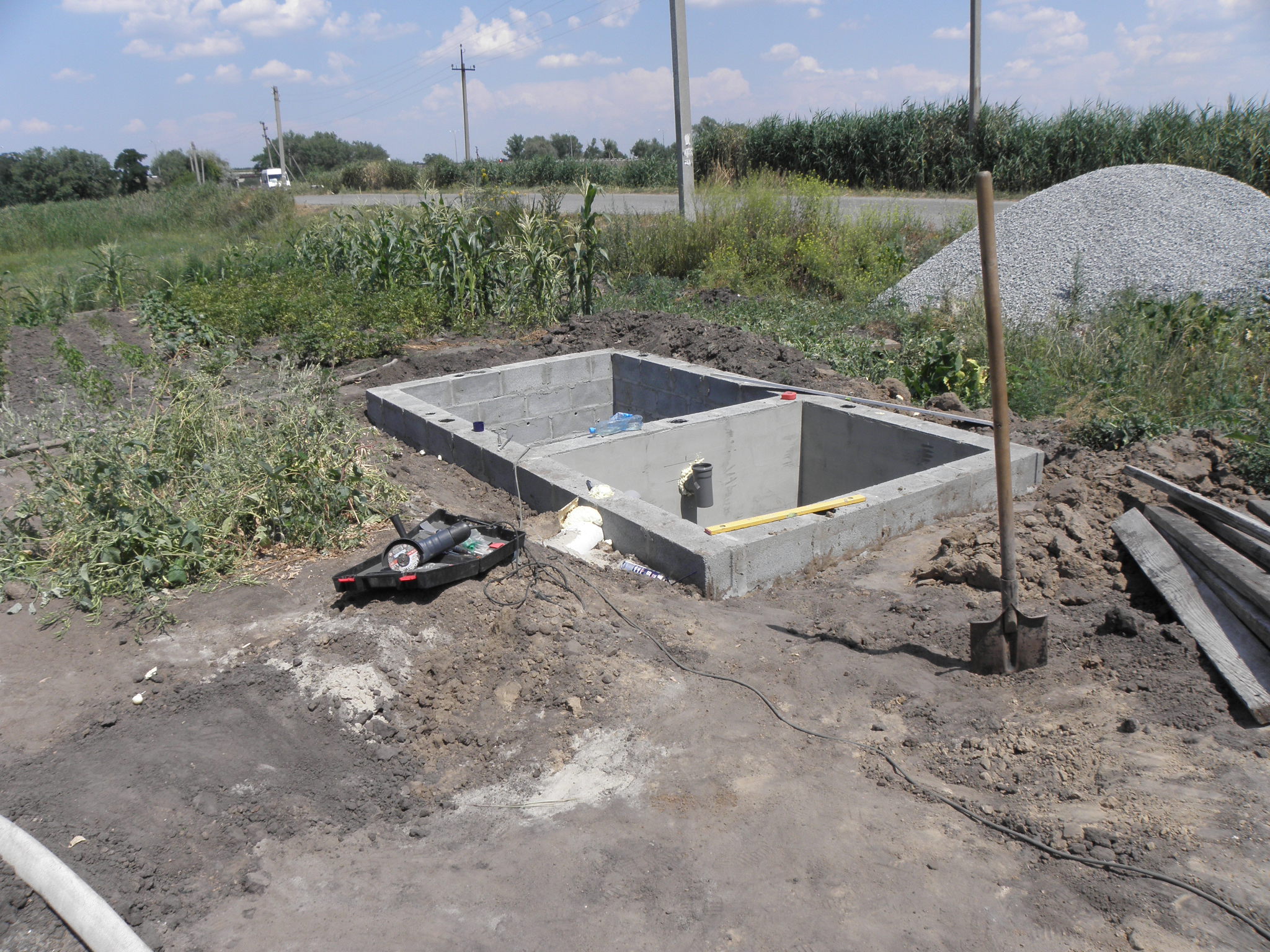

На фото - наш септик в процессе строительства.
Первая камера герметичная, дно бетонировано, вскрыта Церезитом-65.
