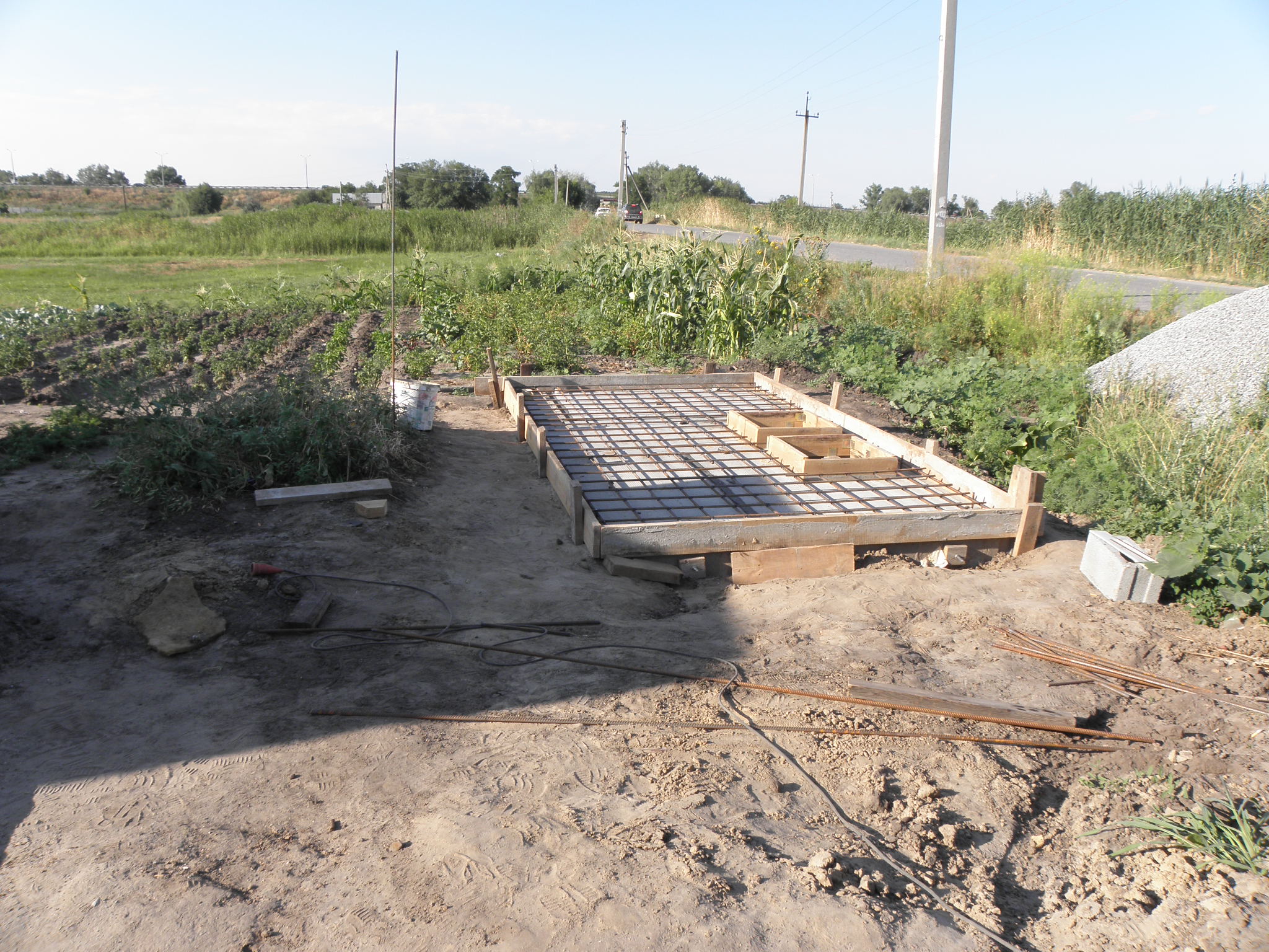

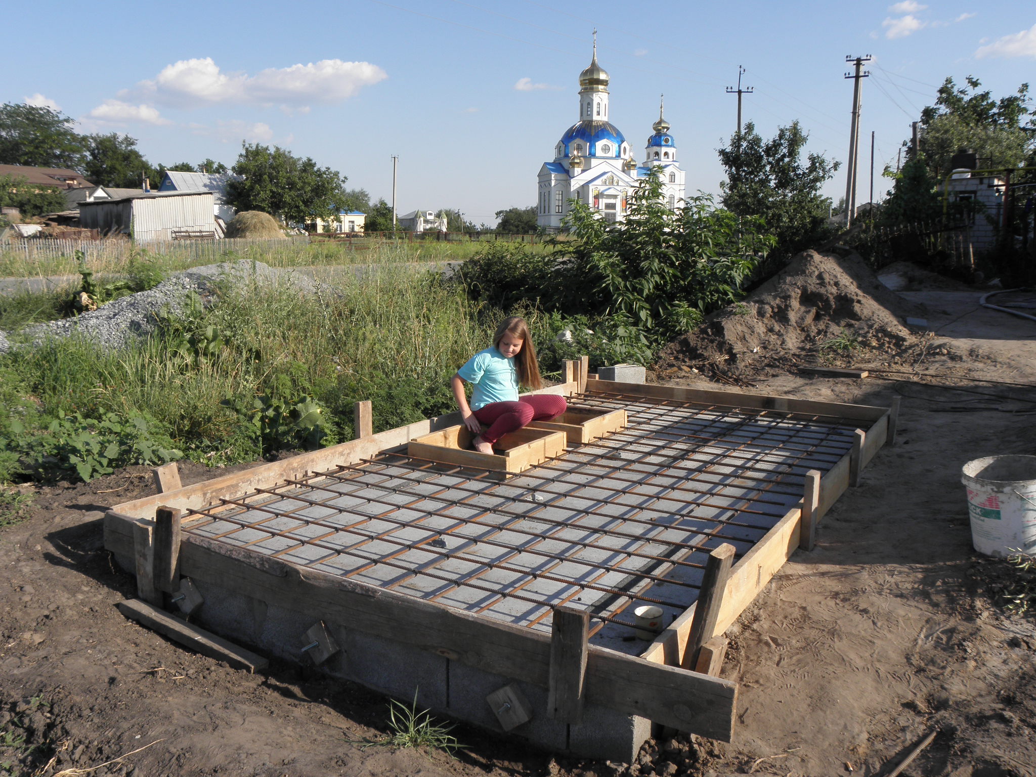

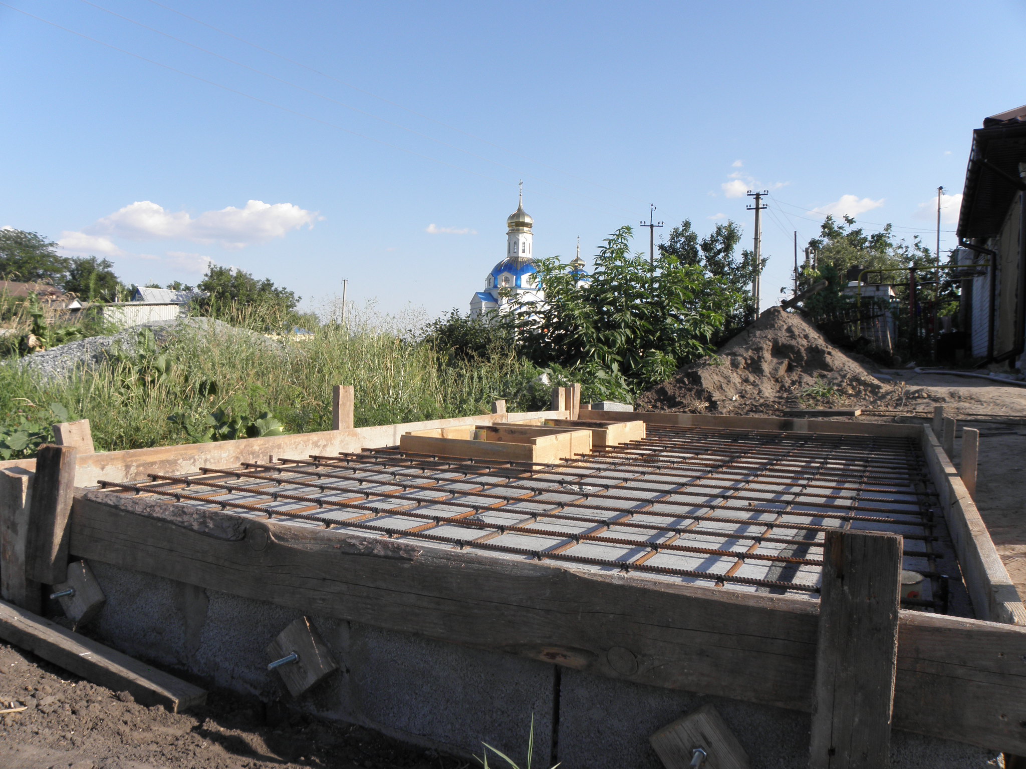

Днище я уже залил. Буду выставлять шифер в качестве опалубки, и потом заливать боковые стены. Можно ли заливать частями? Например, сегодня 1\3, через пару дней еще 1\3. Не повлияте ли это на целостность стен?
Если с армированием то разницы большой не будет для септика, можно частями
Еще раз хочу поблагодарить Cherubа за пошаговое объяснение и фотоотчет производства септика. С небольшими изменениями в размерах собрат с фотоотчета уже почти готов у нас. Литров ок. 300 воды после дождя у нас в первом "аквариуме" до сих пор - герметично, вторая камера ( если предположить, что плотность дождя на 5-6 м2 одинаковая :D ) - сухо. Заливали стены в несколько раз, но армировние, а также несъемная опалубка ( шифер) с одной стороны и глиняный замок по всей высоте с другой, я думаю , дадут шанс существования если и не на 80 лет, то на 70,5 точно и впишемся...не было б проблем в питании:lol:

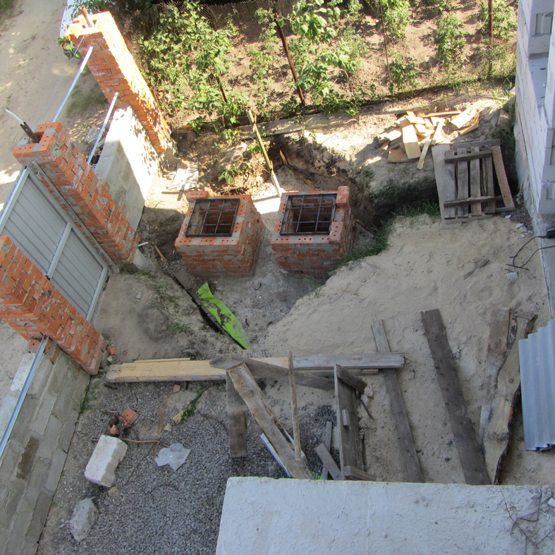

Уважаемые септикостроители, предлагаю пофлудить подискутировать на тему необходимости гидроизоляции оголовков из кирпича под люки на примере этого фото:
Стоит ли затеваться с гидроизоляцией кирпича? Достаточно ли сделать гидроизоляцию только с наружной стороны? Чем лучше покрыть кирпич?

Обштукатурили снаружи и внутри Церезитом и засыпали глиной.
Я после заливки обработал битумным праймом забетонированную поверхность. Потом еще и рубероид уложил. Кирпичные колодцы вскрою Церезитом-65 и пройдусь праймом битумным.
Это исходя из логики - бетон в грунте на глубине 40 см, если будет влага, то зимой промерзнет и может "рвать" влажный бетон.
Меня та же логика беспокоит. Я вскрыл только в 2 слоя церезитом, битумом не обрабатывал. Сам не знаю почему.
Меня больше смущает внутренняя поверхность кирпичной кладки, т.к. в морозы на ней будет выступать конденсат от более теплых сточных вод и может быть тот же эффект, т.е. кладку будет рвать. Начинаю жалеть, что не положил бетонные кольца. По деньгам вышло бы не намного дороже.
