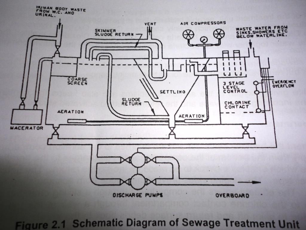

Так все таки. У меня на днях буквально прокладка кабельных трасс и доводка септика до рабочего состояния. Куда бросать трубу с дырками под компрессор? Во вторую камеру?
И по вашему вопросу. В третьей камере тоже герметичное дно, те жидкость там будет всегда или почти всегда.
Третий вопрос - компрессор должен дуть непрерывно, чтобы не заси...алась труба подачи воздуха?
Привожу схематическое изображение судового аэробного "септика", как и Ваш трехкамерный.
Воздух подается в первую и вторую камеры непрерывно, дуйки располагаются внизу. Очищенная жидкость дополнительно обеззараживается и удаляется из третьей камеры.

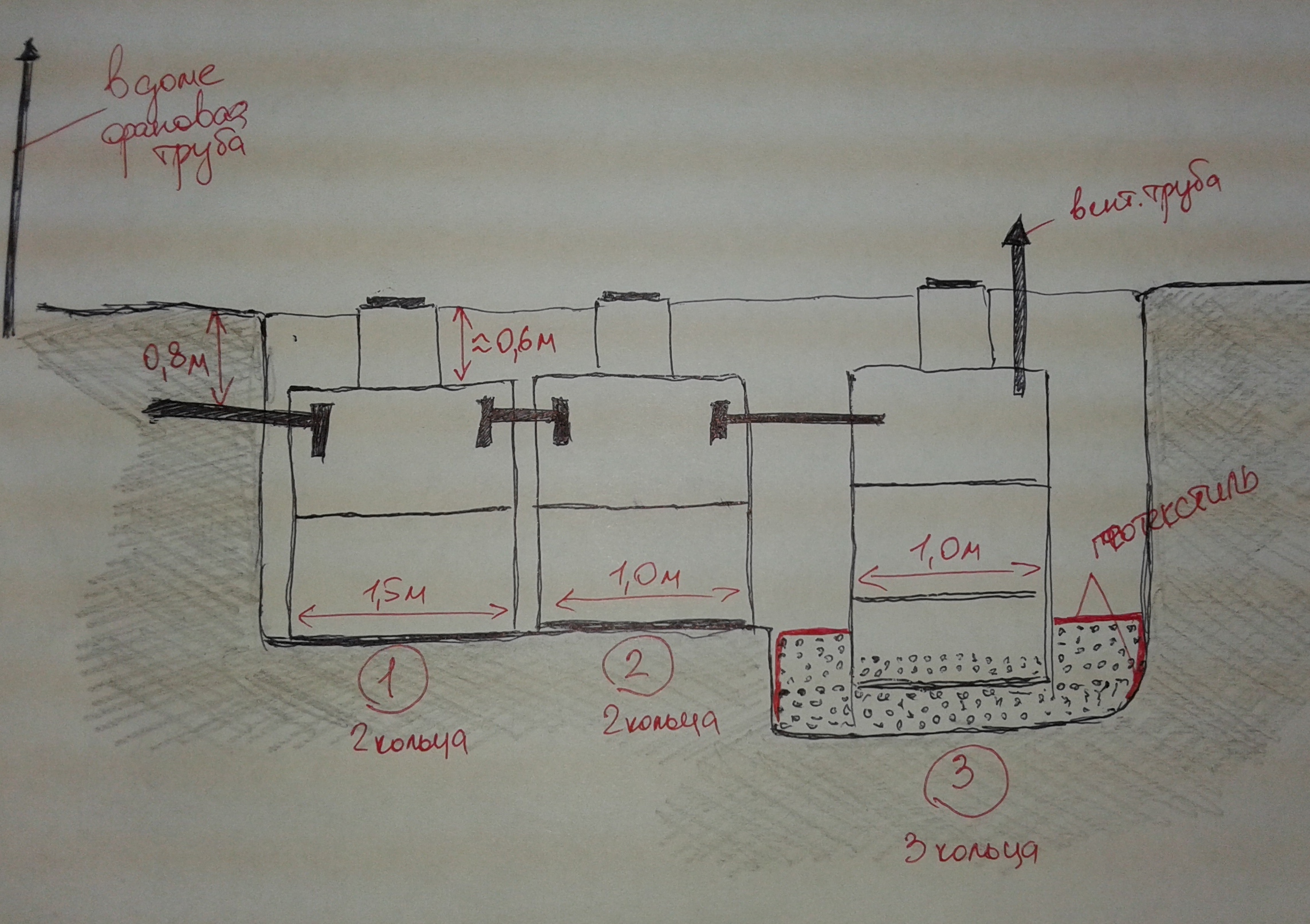

-планировал делать септик из двух колодцев:
1ый герметичный, снаружи обмазанный битумкой, два кольцы 1,5*1,0м
2ой дренажный, на щебневой подушке, три кольца 1,0*1,0м
теперь сомневаюсь что вода будет уходить из дренажного…
вопрос - какой же все таки вариант септика будет более приемлемым для моих условий эксплуатации?
- будет ли функционировать труба от дома при условии такого перепада высот и расстояний?
ВАРИАНТ А – описан выше (два колодца);
ВАРИАНТ Б – три колодца (1ый 2 кольца 1,5*1,0м герметичный (осадок под выкачку), 2ой 2 кольца 1,0*1,0м тоже герметичный (осадок под выкачку), 3ий 2 кольца 1,0*1,0м герметичный (серая вода шлангом на огород или в дождевую канава);
ВАРИАНТ В – не знаю ((((((((
Змінено користувачем SergLviv
Вот, добавлю схематично ВАРИАНТ Б.
Колодец 1 и 2 - герметичные.
Колодец 3 - дренажный, стоит на подушке из щебня.
Когда дренажный колодец перестанет впитывать воду, или ее будет оч.много, я буду ее выкачивать насосом прям себе на лужайку (размер лужайки позволяет)).
Мне этот вариант начинает нравится все больше и больше, в сравнении с первоначальным, где только два колодца итого (приемный и дренажный).
Что скажете?

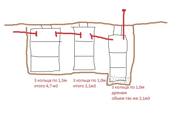

Ну вот что не понятно, обьем первого колодца (приемного отстойника) и второго (фильтрующего) должны быть равны по обьему?
Или это не обязательно?
Допускается ли, что бы второй колодец был вдвое меньше по обьему чем первый?
Как на картинке ниже.

Что касается щебны в третьем колодце - то я лично ваше не буду его туда сыпать. Не вижу смысла. Грунты у меня очень плохо поглащают воду. Я на дренаж особо не надеюсь. Все что я заполню щебнем, я лучше заполню водой )) зачем мне терять полезный обьем.
Я морально готовлюсь к выкачке этой воды и сбросу ее или в сточную канаву по улице, или себе на травку (перед дождем или снегом, что бы не долго "попахивало").
