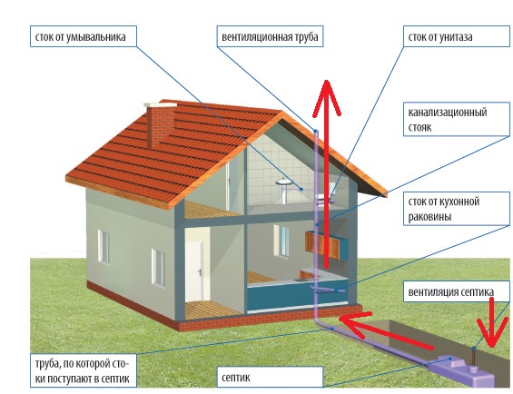

бесполезны от слова совсем? А как же удаление метана из септика?
И еще, разве водяные замки в сифонах и унитазе не препятствуют запаху из септика в дом?
Это наверное самый горячо обсуждаемый момент , про ето справшивают чуть ли не каждую неделю.
Но, честно, я так и не слышал ни одного внятного обьяснения почему?
Наверно потому, что с тройником существует большая вероятность забивания трубы?
А до чого там в дім?
От напрям руху повітря і газів при вентиляції септика через фанову трубу.
Понятно. Хорошо, а чем же грозит использование септика без фановой трубы? Просто с вентиляцией камер.

а якщо поверх в мене один? Та якщо зробити дві труби витяжні з обох герметичних камер? В одну повітря поступає,з другої виходить. Така собі вентиляція.
По перше має бути різниця тисків, щоб вентиляція працювала. По друге біля септику завжди буде неприємний запах і це одна з головних причин чому потрібна фанова труба.
В мене унітаз останнє точка перед септиком, чи можна фанову трубу підєднати перед унітазом і пустити У витяжку(шахта з цегли) з туалет?
Кстати, присоединяюсь, можно ли фановую трубу сделать на выходе из дома, возле стены на улице, раз уж без нее ну совсем никак.

Якщо дизайн не впирає то в принципі можна. Єдине що мене тут трішки напрягає, це те що труба може промерзнути і отримаєте зворотню тягу, тоді через фан буде впуск, а через вентиляцію септика вихід.
Тут краще в гуру запитати.
Відносно чим заробляти, то мені здається що піна не дуже довговічний варіант.
В цьому випадку треба на фан зворотній клапан поставити. Щоб тільки випускав повітря. Треба поміркувати...
А фановая труба обязательно 110 ка? Допускается меньше диаметр, допустим 50 ка?
Лень искать, много интересной информации прочтите в разделе "О вентиляции".
Лучше 110, выводить фановую трубу желательно выше вентканалов, чтобы запах в них не попадал (в случае одновременного протягивания в одной шахте). Либо вывести на другую часть крыши, подальше от вентканалов.

Згідно ДБН діаметр має бути такий же як і основна труба.
В якійсь з тем навіть було розписано чому. Шкода що не вніс цей пост в закладки.
Теоретически зимой наледь внутри трубы, образуемая от теплого воздуха, может перекрыть сечение 50 мм и канализация не будет "дышать".
Вакуумный клапан, только ВПУСКАЕТ воздух в трубу, но не ВЫПУСКАЕТ. Он предназначен, для гидрозатворов, но никак для септиков. Фан в одноэтажных зданиях не монтируется, на практике и вдвухэтажных ничнго не срывает. Более двух, нужно делать. Для септика вентиляция необходима, разность давлений в трубах достигается их высотой. Поэтому, можно смело делать фан для септика на выходе из дома (С выходом выше крыши) для одно и двухэтажных домов.
Как понять?
И
Делать или не делать?
Как понять?
И
Фановая труба обязательна при наличии септика. В одноэтажных домах которые подключены к городской канализации фановую трубу можно не монтировать.
А фановую трубу можно изгибать? Ну там углы ставить под 45 или 90, чтоб сделать огибание крыши. Или только прямая должна быть?
Должна быть направлена на Юпитер для лучшей связи с космосом, не иначе. Если сделать углы и повороты, воздух застрять может:D
В мене вдома інколи зриває. 2 поверхи без фана. Не те щоб часто але інколи є запах. А коли зливається в унітазі то інколи чути як сосе повітря в ванні.
Блин, в местах изгибов придется предусмотреть лючки ревизии, чтобы застрявший воздух выталкивать...
