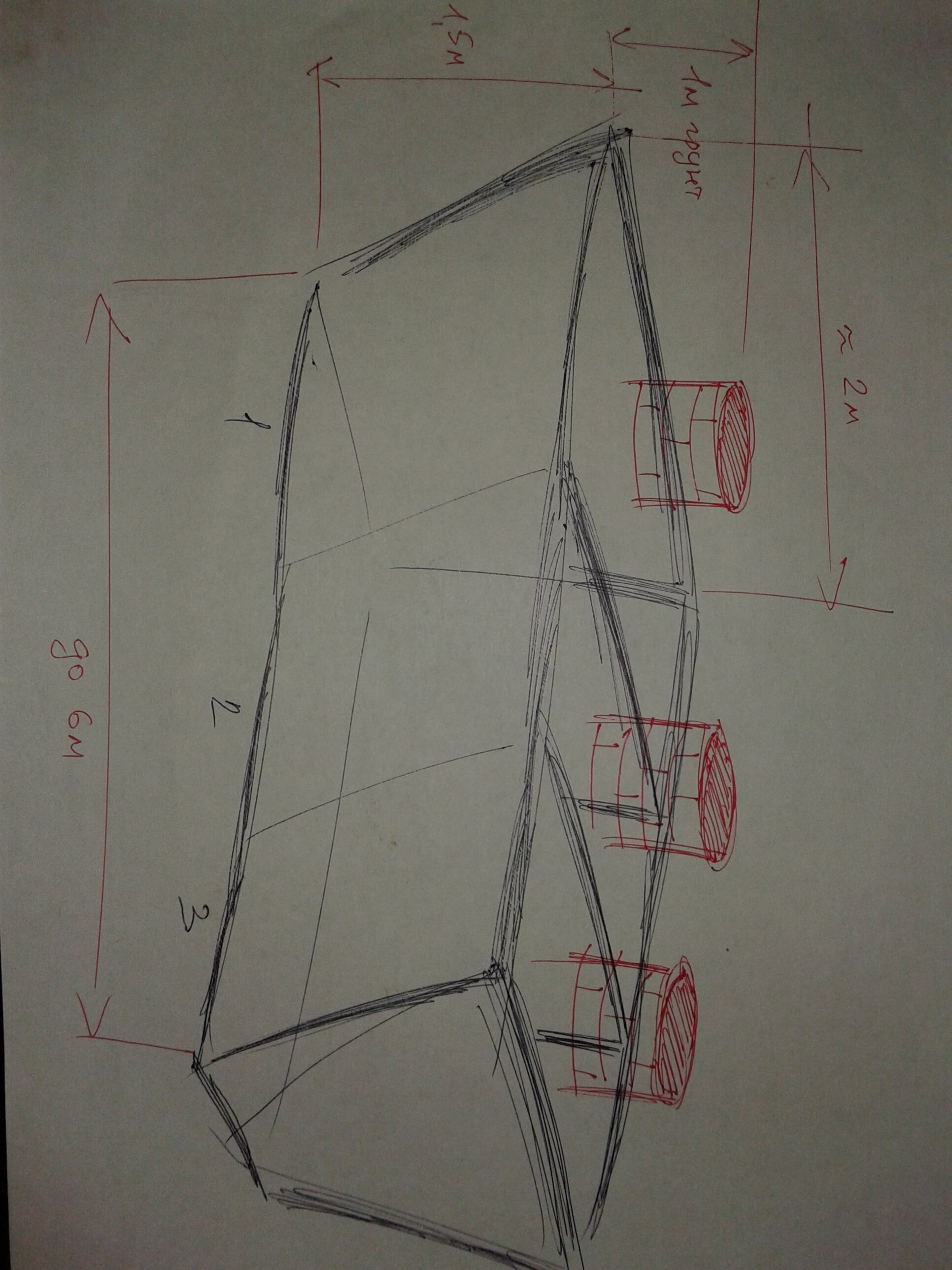

Так вот, хочу делать яму-септик, на три секции.
Размер 6м длина, ширина вверху 2м, высота каждой секции 1,5м.
Все это под 1м толщей грунта.
Наружу выходят три колодца для обслуживания.
Почему таки размеры? Потому что география и др.условия не позволяют копать яму вглубь. Могу только "вперед" ))
А прячу под 1м грунта, потому что он все равно не функционирует ни в одной яме, так что...
Копаем яму стаканом (т.е. верх шире чем низ/дно), по причине того, что участок на склоне.
Все три секции забетонированы, без дренажных отверстий.
Пол, стенки, перемычки и крышку - армирую, опалубка ОСП, заливаю.
В будущем первую и вторую секцию откачиваю по степени замуливания. А третью, где теоретически должна будет быть "чистая" водичка, я откачиваю насосом себе же на огород. Долго обьяснять почему так, но будет так ))
Что скажете?
Будет такое работать?
Мои сомнения:
- копать стаканом или как обычно ровным квадратышем...
- три или две секции...
- нужно ли гидроизолировать стенки септика с внешней стороны...
- где и как разместить вентиляционные выходы...нужны ли они...
"Стаканом" копать бы не рекомендовал. Выс тавить нормально опалубку, а тем более залить монолитно будет затруднительно.
Три секции.
Работать будет
Вентиляция - фановая труба в доме, приточная вентиляция в третьей емкости.

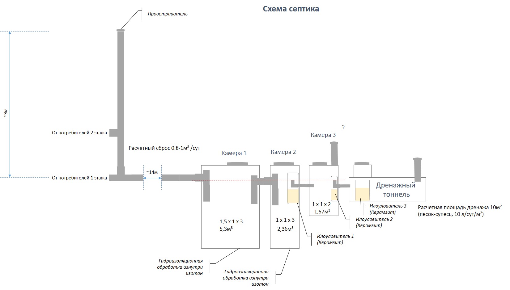

Вопрос теперь в другом. Стиральные машины, посудомойки, моющие средства для посуды, всякие фэйри, галы, ванеши и т.д. Что с этой химией происходит в септике? Разлагается? Оседает в 1-2 камере? Или льется в почву?
В прикреплении проект на септик, камеры уже закопаны, остался вопрос, бетонировать ли дно третьей камеры и ставить дренажник с поплавком, из которого лить в компостную яму? Или можно лить под деревья? Или таки еще городить туннели уже за территорией? До водозабора около 15 метров к слову. Так вышло.
Дренажный тоннель пока еще не закладывался. Также еще есть возможность проложить проводку под компрессор аэрации на 3ю камеру, думаете, стоит?
Как правило химия нивелируется в первой камере.
В щебневой подложке тоннелей тоже происходит доочистка аэробными бактериями. Так что тоннели точно не помешают как для нормального дренажа, так и для очистки.
Если есть возможность подсоединить компрессор, то в первую очередь аэратор нужно будет разместить во второй камере.
Поделитесь , какой необходимый минимум оборудования(модель) для этого и схема что куда подключать и устанавливать?
В итоге решил так.
Будем копать котлован ровным (не стаканом).
Делаем всеже три секции, все три под выкачку, без дренажного поля.
