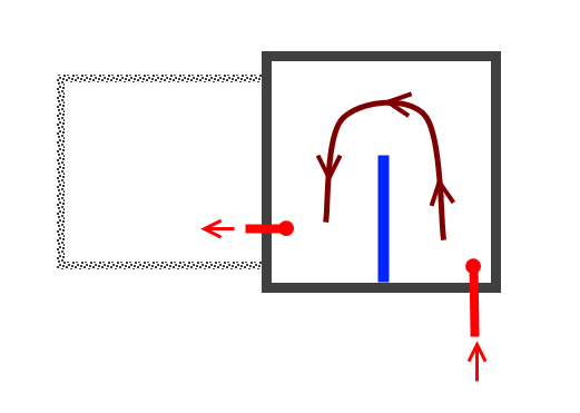

Тоже бетонирую септик - возникла такая идея:
а что если частично разделить 1-ю бетонную камеру стеночкой (синим на рисунке), чтобы увеличить "путь" стоков от входа в септик к выходу в фильтрационный колодец?
Повысит ли это эффективность процесса очистки стоков? (бактерии и все такое)
С другой стороны, не создаст ли каких-либо проблем для эксплуатации и обслуживания септика?

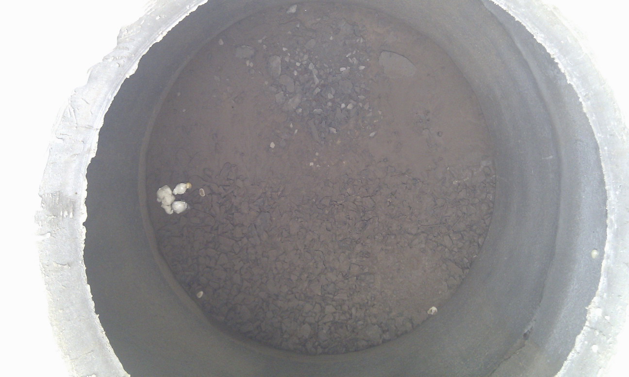

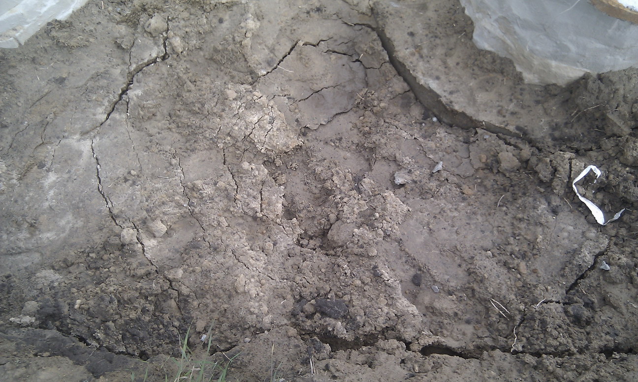

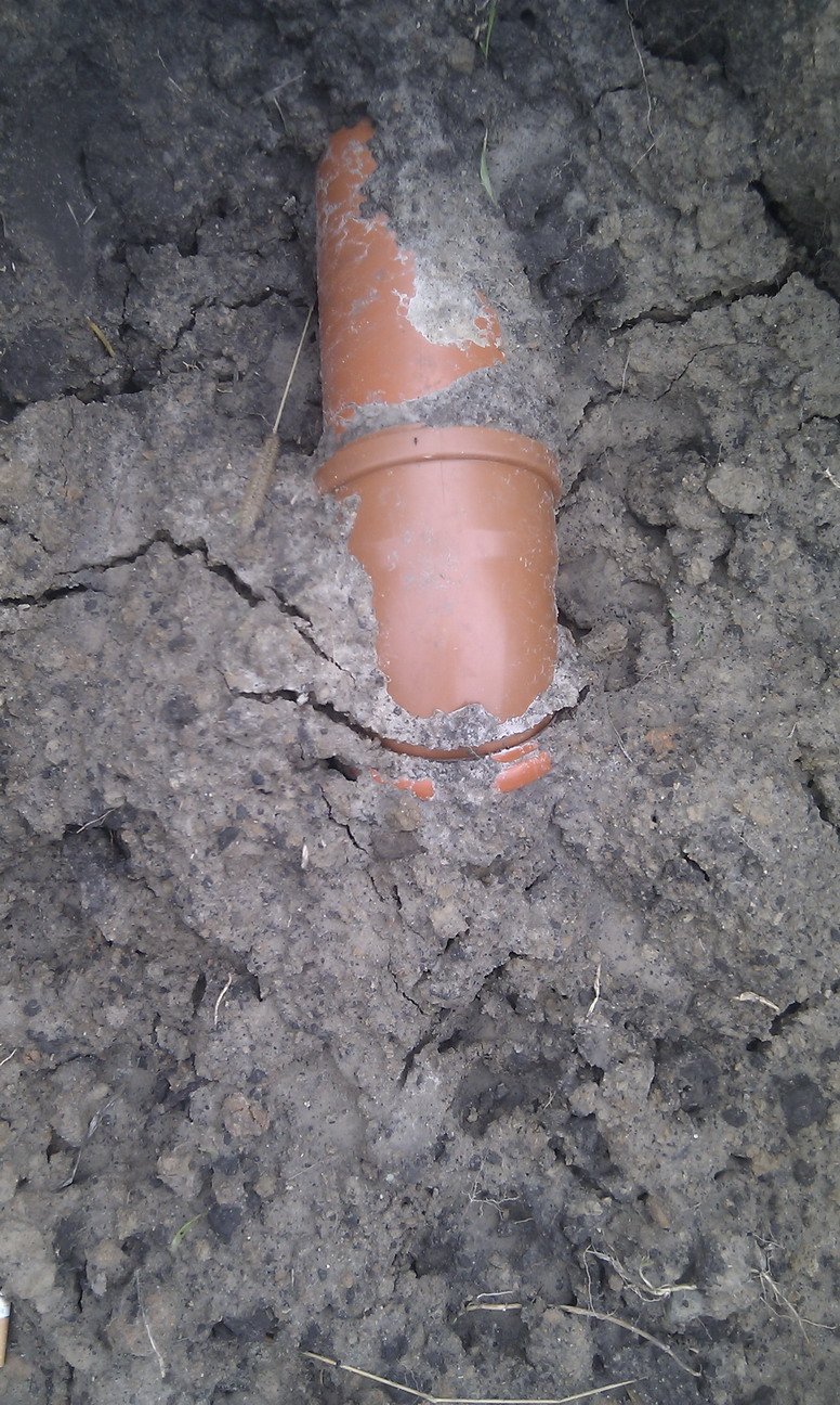

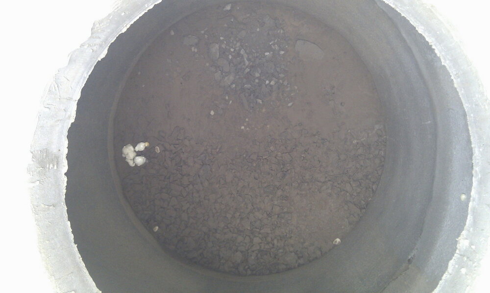

Поделюсь своим опытом по септикостроению. Как бы я ни обдумывал все тщательно, получилось как всегда. Единственное что утешает - косяки не смертельные, можно исправить.
На чем я обжегся:
1. Если копаете яму экскаватором под кольца, и не только - тщательно контролируйте размеры ямы, в т.ч. глубину. Слишком большая яма потом обернется необходимостью снова нанимать экскаватор для засыпки. Я вовремя не остановил экскаваторщика и он распанахал ямищу на добрые полметра глубже, и на метр шире и длиннее. Потом я долго и нудно ее закапывал, и кольца получились слишком глубоко. Если придется потом делать поля фильтрации, то нужно будет копать глубокую траншею, плюс пришлось надстраивать оголовки из кирпича для люков.
2. Крайне желательно грунт утрамбовать, не оставлять рыхлым. Иначе потом он будет проседать и есть вероятность что пластиковые трубы будут повреждены или разойдутся соединения. Особенно в месте где перемычка между камерами.
3. Когда трамбуете грунт, не переусердствуйте с проливанием его водой, иначе грунт размытый водой зальет щебневую подушку.
4. Кольца между собой лучше скреплять анкерами. В горизонтальные подвижки грунта я верю слабо, но наполненное водой нижнее кольцо может оторваться от верхнего, зажатого грунтом. Что, похоже, и произошло у меня.
  • Лайк 7
Важно дно дорабатывать вручную, не нарушая прочность грунта, тогда кольца не просядут. Или тогда нужно использовать днище. Если это первая камера, то это очень плохо.
Грунт трамбовать нужно, хотя и он просядет. Но засыпать до трубы перелива.
Если использовали геотекстиль, щебенке ничего не грозит.
Дно не тронуто, там материковый грунт. Днище есть, в нижнем кольце вода стоит как раз по уровень шва между кольцами.
Геотекстиль не защитил от заливания размытого грунта между стенкой кольца и грунтом.
Все делалось как надо, а получилось как всегда....:D

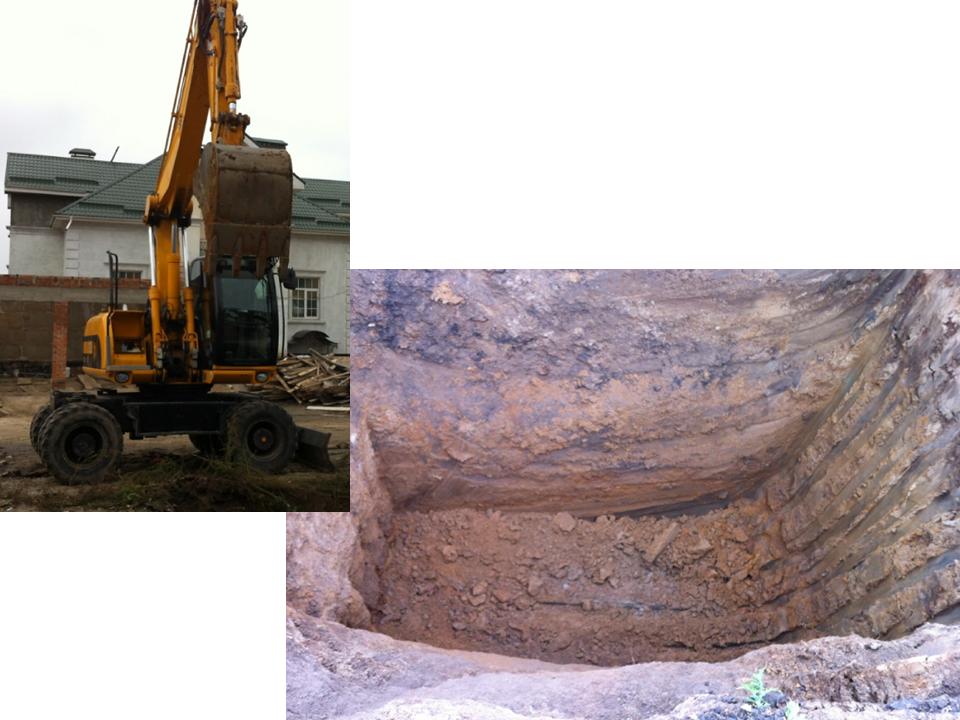

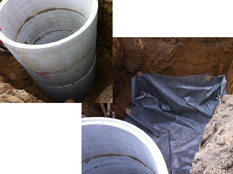

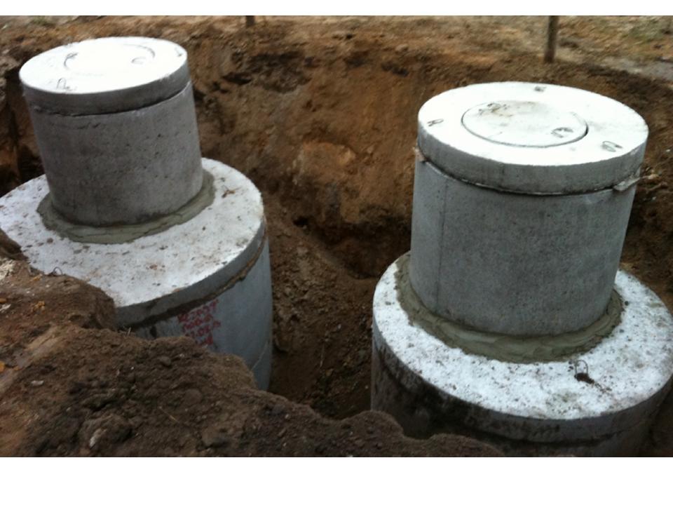

Вот сообразили такой септик....
Экскаватор JCB, глубина копания 5 м с колес.
Котлован.
Четыре 2 м кольца. Геотекстиль для щебня. Ушел камаз 20-40.
Готовый септик.
Ураааа......:D
