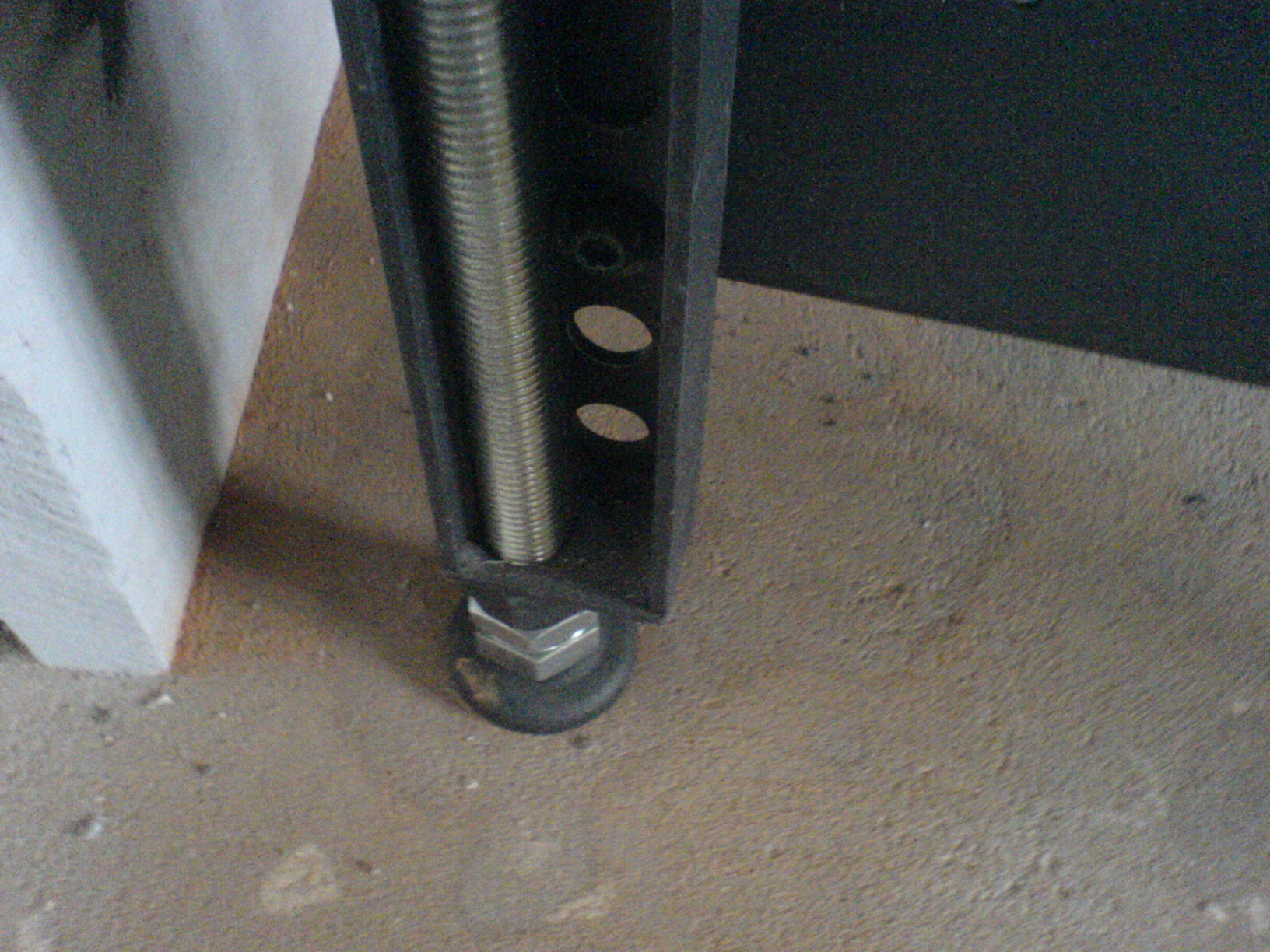

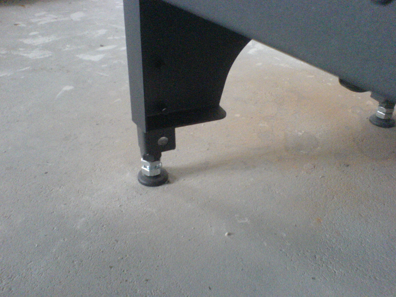

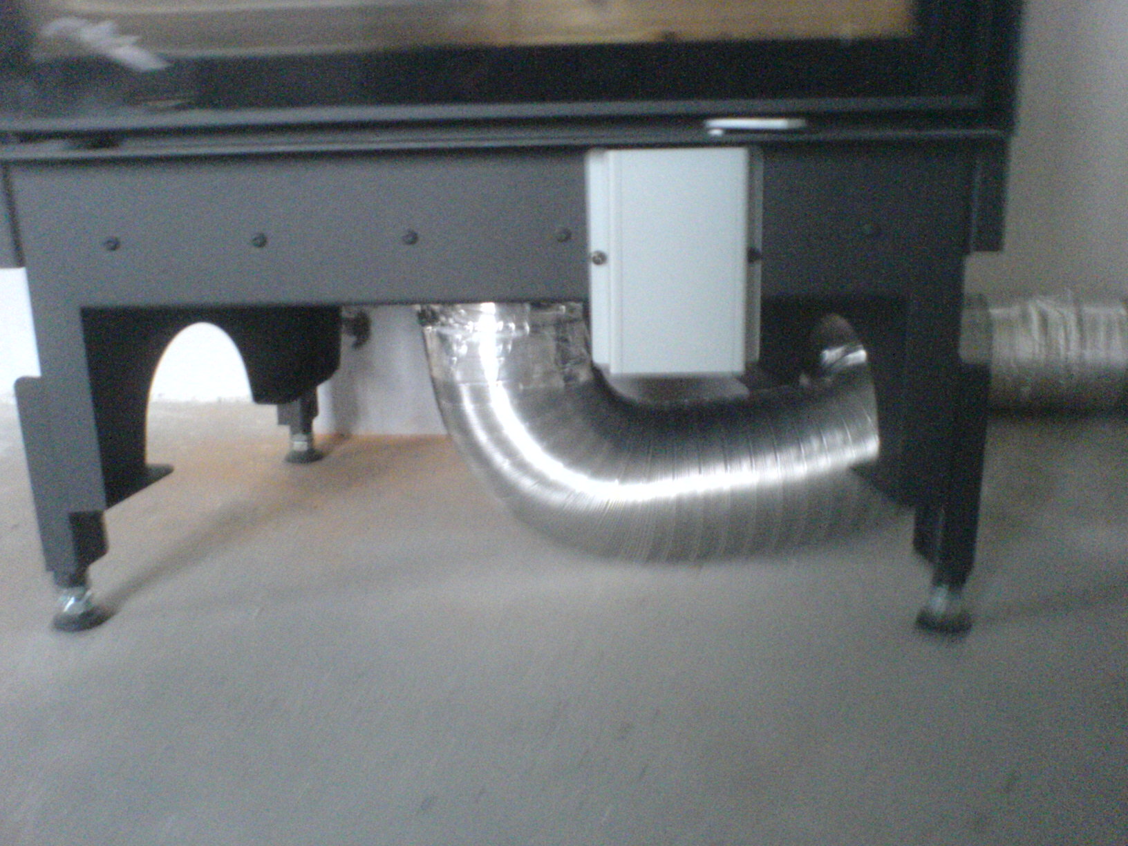

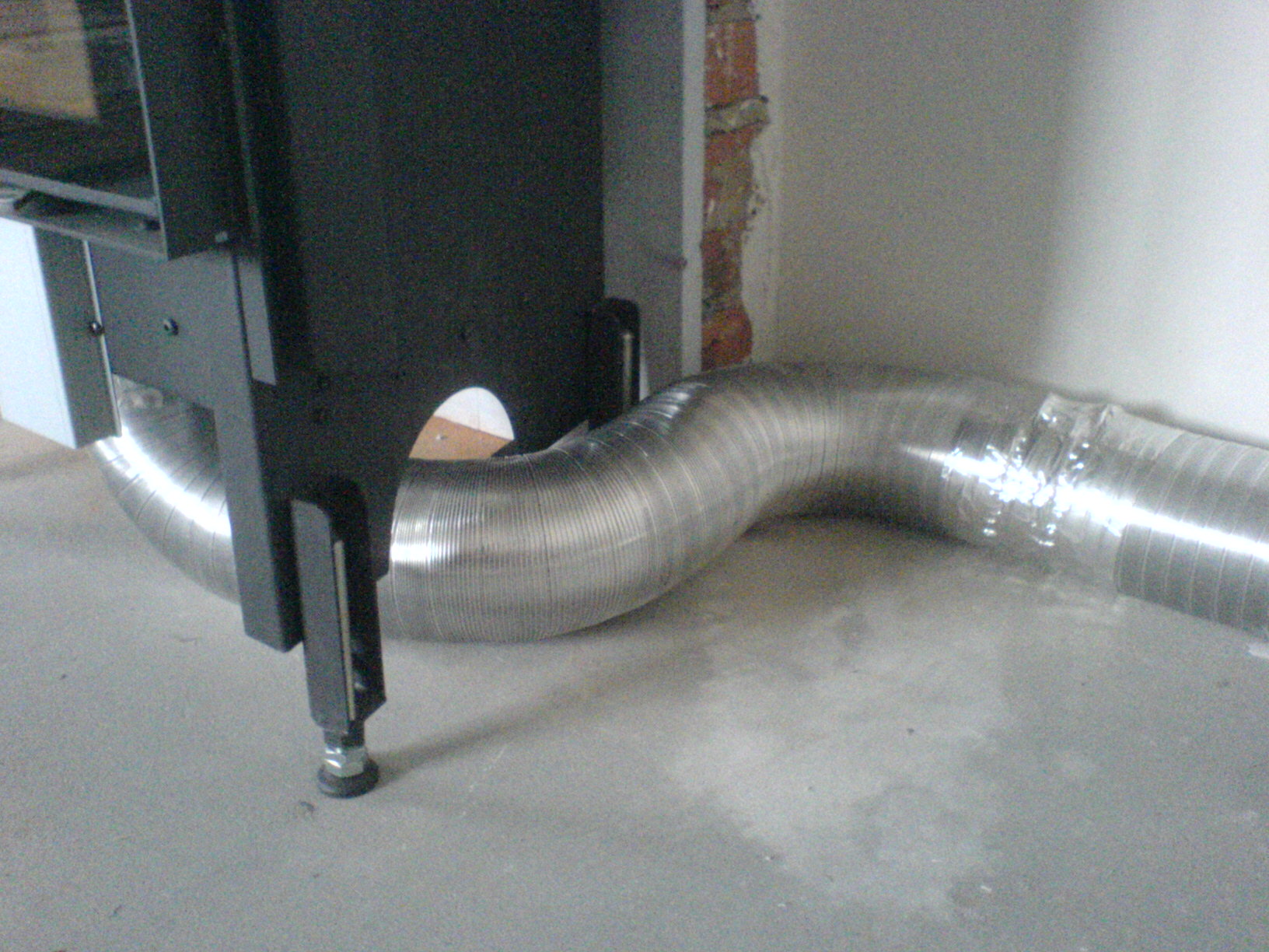

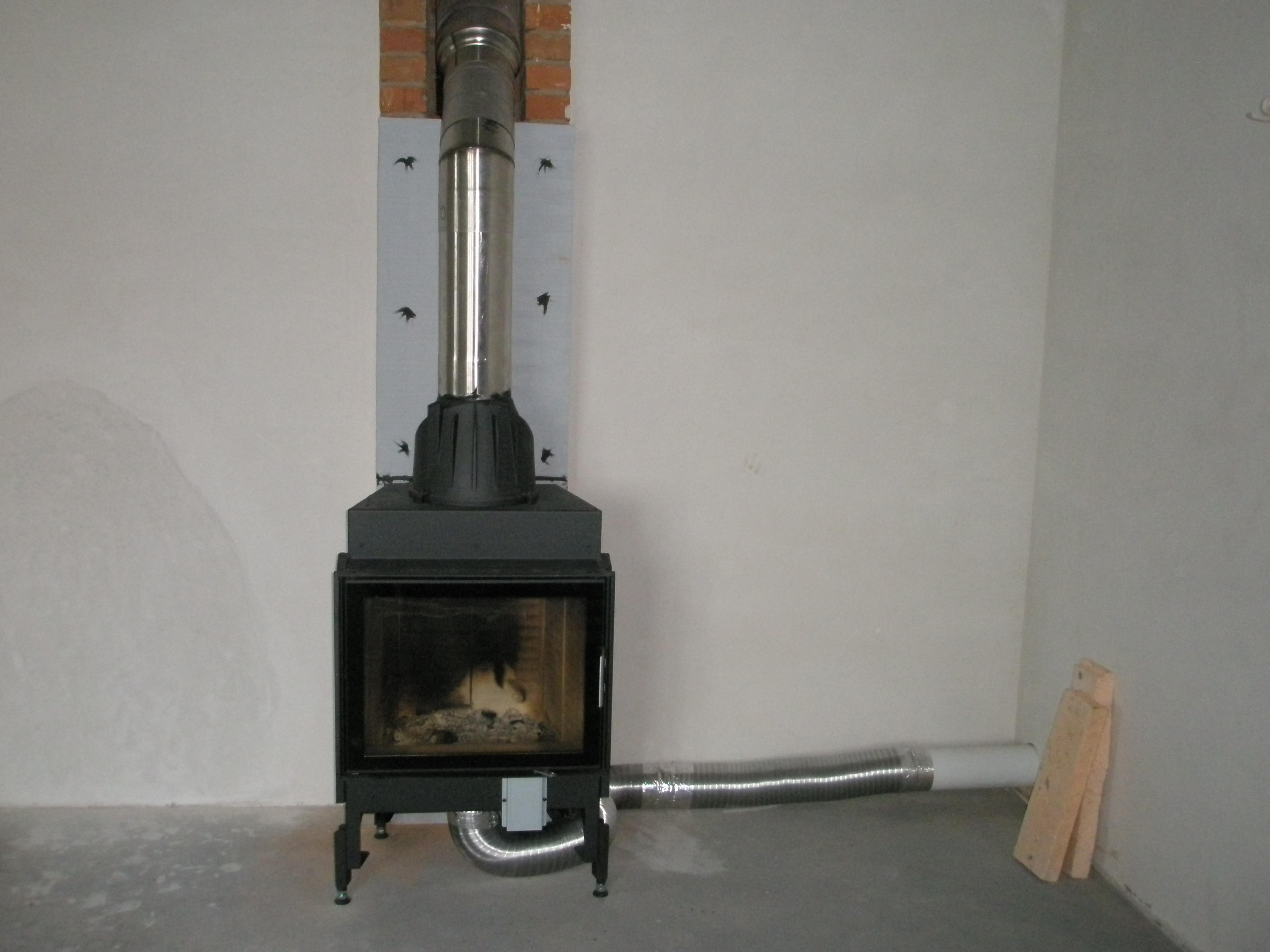

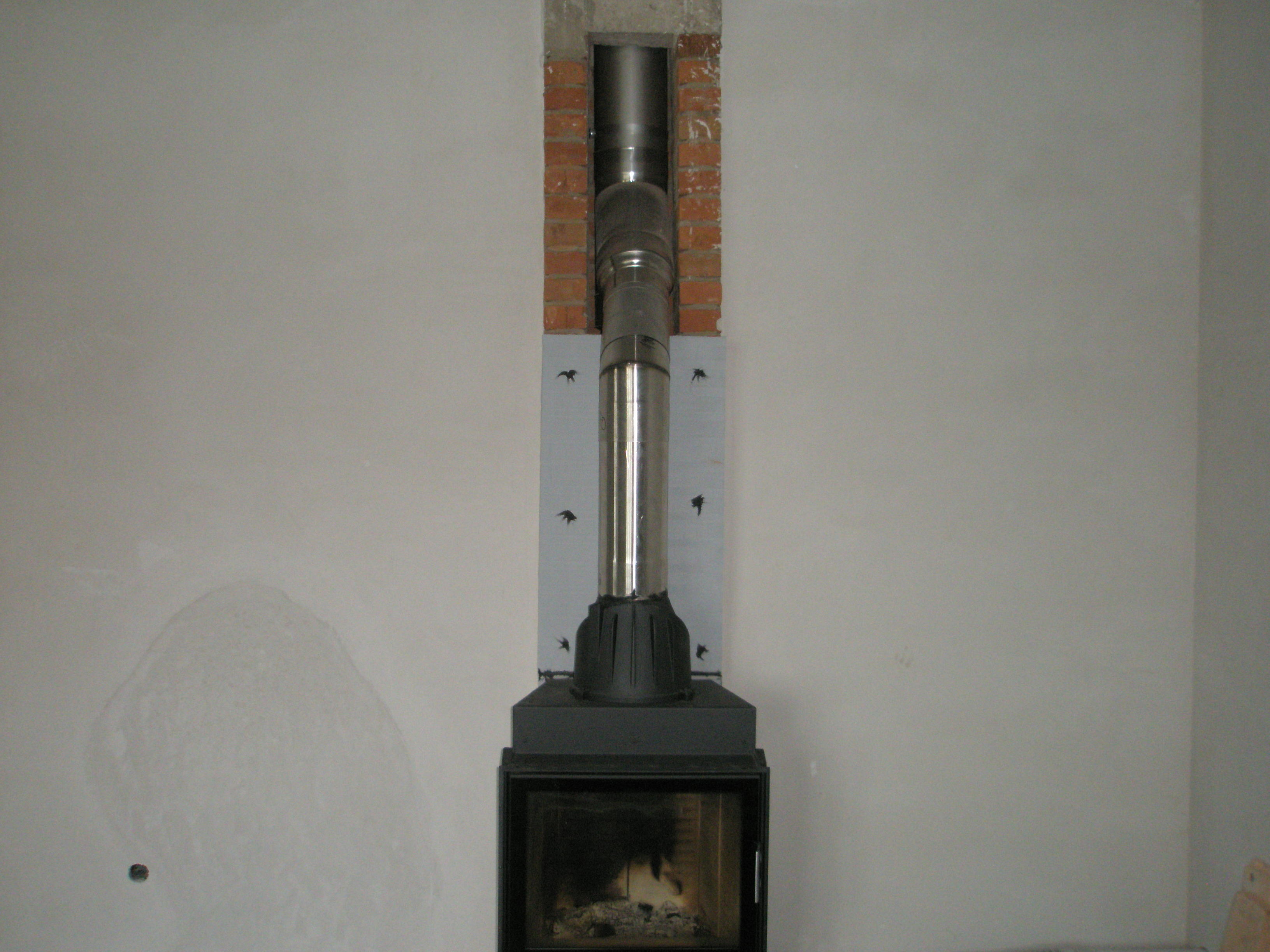

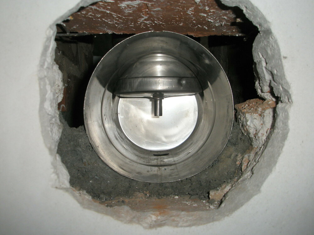

Вот фотографии
На них видно:
1. Пятно от конденсата под ножкой топки. То, что оно уже высохло, подтверждает, что в моем доме сухо.

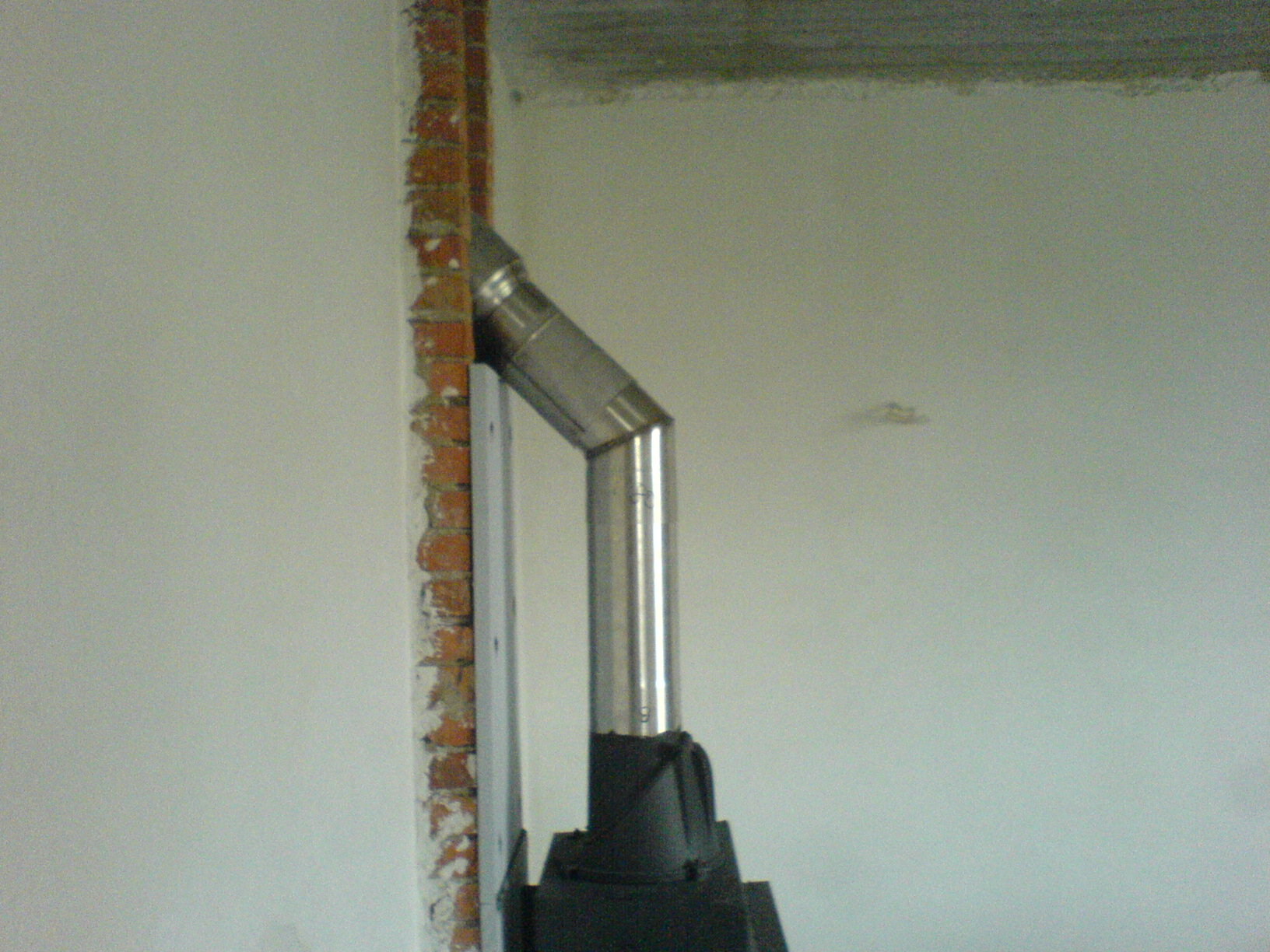

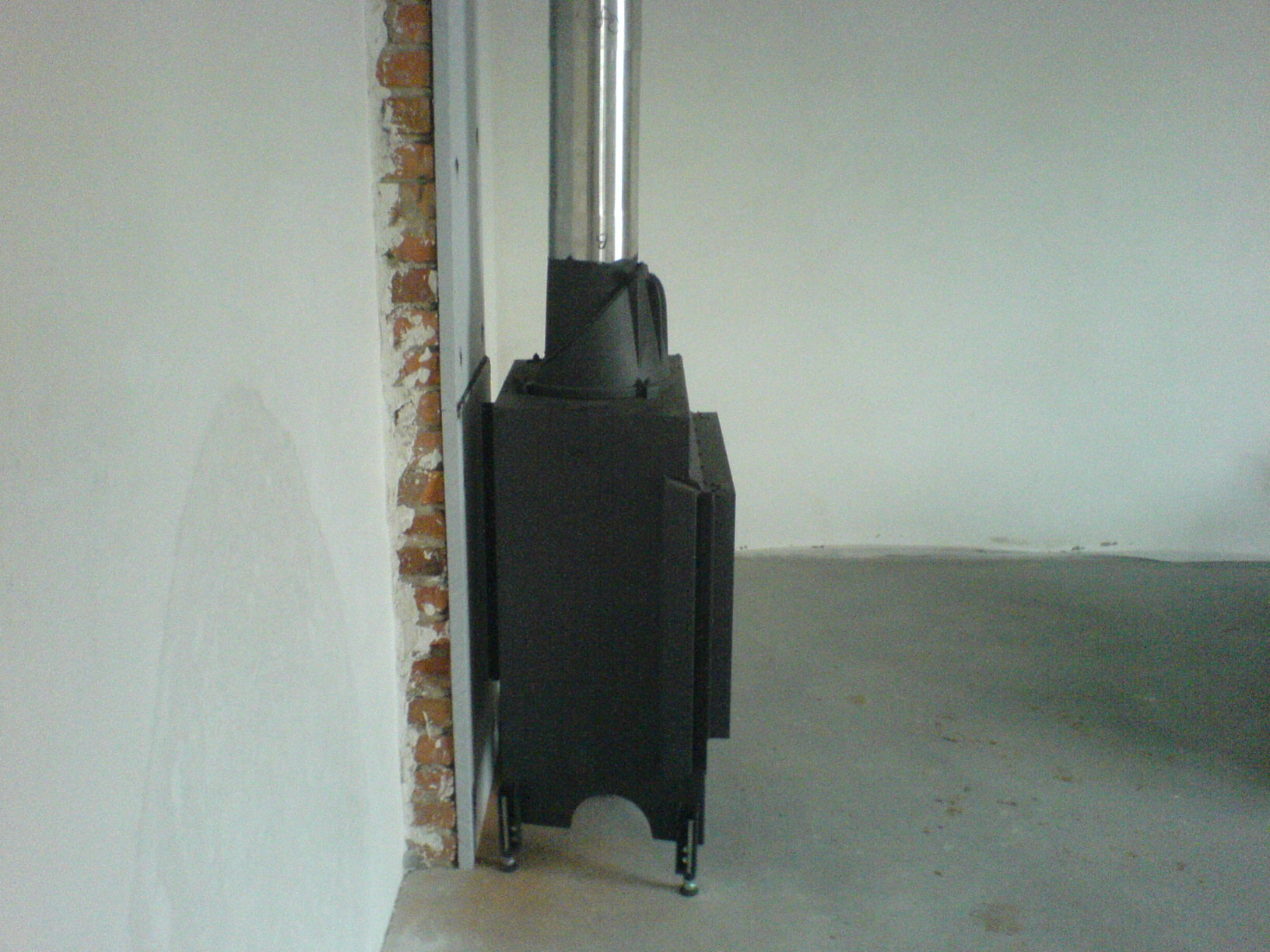

2. Способ подключения, и объем работ по подключению топки. Гильза и тройник были установлены ранее.
В процессе работы вынули топку из упаковки, прикрепили 2 листа суперизола к стене, установили топку, подключили дымоход, подсоединили гофру к установленной мною пластиковой трубе.
Время работы - около полутора часов.
3. Сохранившуюся в сетке этикетку от дров из Эпицентра. В вязанке было около 7 кг дров, а не 3 кг, как тут утверждали "суперспециалисты". Кстати, на дровах есть дата изготовления - 3 апреля 2012 года. Когда жена покупала их в Эпицентре, там оставалось всего несколько пачек, и продавцы сказали, что это остатки от летнего завоза. То есть дрова пролежали в помещении сухого магазина пол-года, а потом около 3 недель у меня в сухом доме. Дрова - сухие.

Я признаться озадачен Вашим восприятием происходящего и не понял в чем провинился салон. То, что Ирина отзывчиво и лояльно относится к любому клиенту - это ее черта, но это не означает, что нужно выставлять тут неправдивую информацию и заставлять просить прощение. Я Вам хамил?
Зачем Вы расказываете про извинения про утепление подвода и что его нет в смете и смету прилагаете? Вы же знаете что мастер изначально сказал ,что нужно утеплять, но Вы отказались ,а теперь преподносите так буд-то смета это предложение без обсуждения с Вами. Найдите еще хоть одного кому мы не утеплили подвод воздуха или не говорили что это необходимость??? Зайдите в салон и посмотрите, что каждому показываем как выглядит утеплитель. То что Вы купили трубы сами и не захотели утеплять, а теперь это вселюдно афишируете как нашу проблему - по крайней мере некрасиво....ведь очернить можно любого просто надо понимать "а стоит ли".
Ведь многие салоны вообще так не работают, расчитались Вы на месте, хотя по правилам должны были внести предоплату в салон заранее. Готовы выехать и выяснить в чем причина бесплатно, сами предложили еще до того как Вы обратились к Ирине. Инструкцию распечатаем и проблему решим, но мне просто кажется, что чем лояльнее к людям и стараешся для них больше, то и ценится это меньше. К сожалению.
И трубы на подвод в смете нет и о чем это говорит??? Что подвода нет???

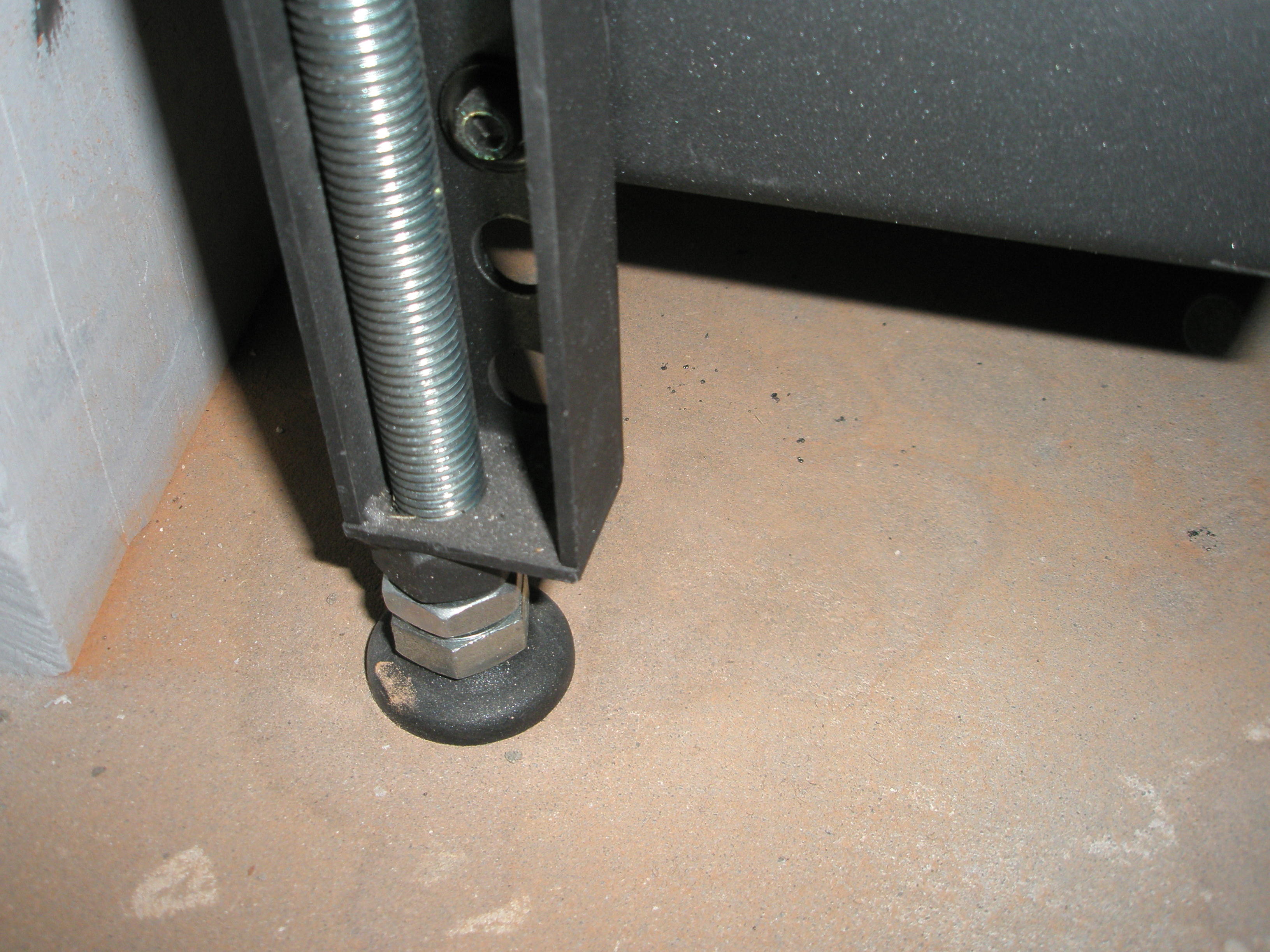

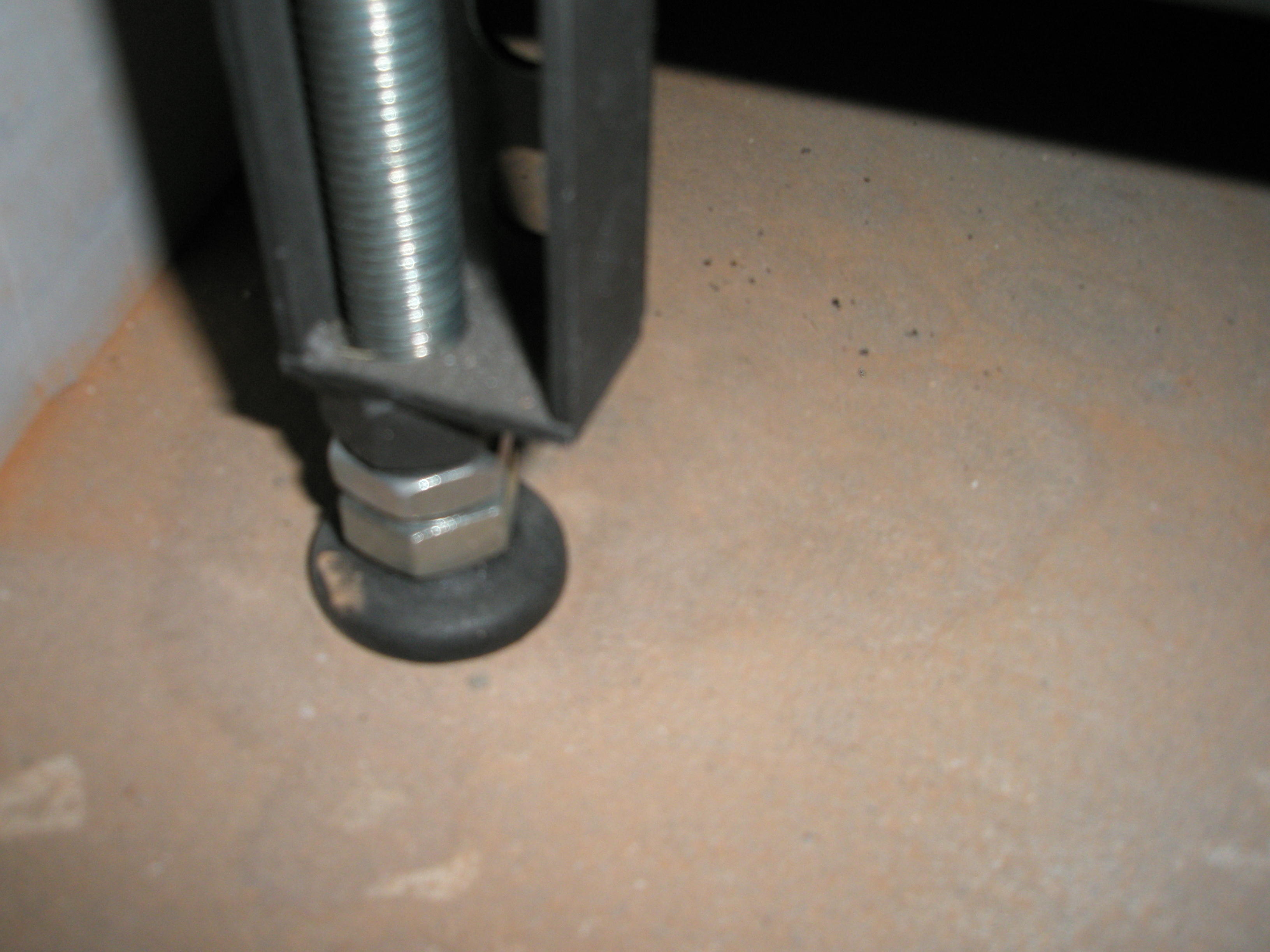

Моя версия конденсата на задних ножках моей, и Оксаниной топок.
Это версия владельца топки. На истину не претендую. Но от специалистов пока ни одной вменяемой версии не последовало.
Версия о том, что виновата не теплоизолированная труба подвода к топке внешнего воздуха не выдерживает критики по следующим причинам:
1. В то время, когда по ножкам тек конденсат, сама труба была сухой, в том числе в месте подсоединения к патрубку топки.
2. Патрубок топки с подсоединенной к нему гофрой находится под днищем топки. Расстояние от трубы до всех 4-х ножек примерно одинаковое. Но по 2-м задним ножкам тек конденсат, а по передним - нет.
Моя версия.
Уличный воздух по гофре, через патрубок, находящийся в днище топки, идет в камеру сгорания.
Место поступления уличного воздуха в топку находится ближе к задней стенке топки, в районе зольника.
Как воздух попадает в камеру сгорания из патрубка?
Видимо, по какому-то каналу/каналам рядом с днищем топки, в сторону задней стенки.
В итоге, уличный холодный воздух охлаждает стальное днище топки.
Остальная часть корпуса топки в этот момент нагрета.
Теплый воздух от нагретой части топки конденсируется на холодном днище топки, ближе к задней стенке топки.
Образующийся конденсат стекает по стенкам топки к ножкам.
Сначала накапливается на горинтальной полочке возле ножек (их видно на фотографии).
А потом по ножкам стекает на пол.
Я полез рукой на эту горизонтальную полочку. Там был слой воды.
Вывод.
Лужи воды под задними ножками топки обусловлены особенностями конструкции топки в части взаимодействия охлажденных каналов подачи уличного воздуха в камеру сгорания топки, и теплого воздуха, исходящего от остальных (нагретых) частей топки.
Как это устранить?
На этот вопрос и обязаны дать ответ специалисты.
В частности, Каминофф, продавший мне топку, и получивший в полной мере оплату за ее подключение.
Оплата была даже избыточной.
Если Каминофф захочет разъяснения - отвечу в этой теме.

ИМХО, в таком случае даже если бы подающая гофра была бы утеплена это бы ничего не изменило. Наоборот, при неутепленной гофре часть конденсата успевает выпасть по пути (что тоже не очень хорошо и как раз может этим и объясняется требование утепления), а при утепленной - весь конденсат выпадает внутри топки. Опять таки ИМХО, но как бы ни позиционировались такие топки как очень герметичные - 100% герметизации добиться технически невозможно. А значит будет подсос холодного воздуха в топку с последующей конденсацией. Либо по пути ставить задвижку, перекрывающую подачу воздуха при неработающей топке либо...

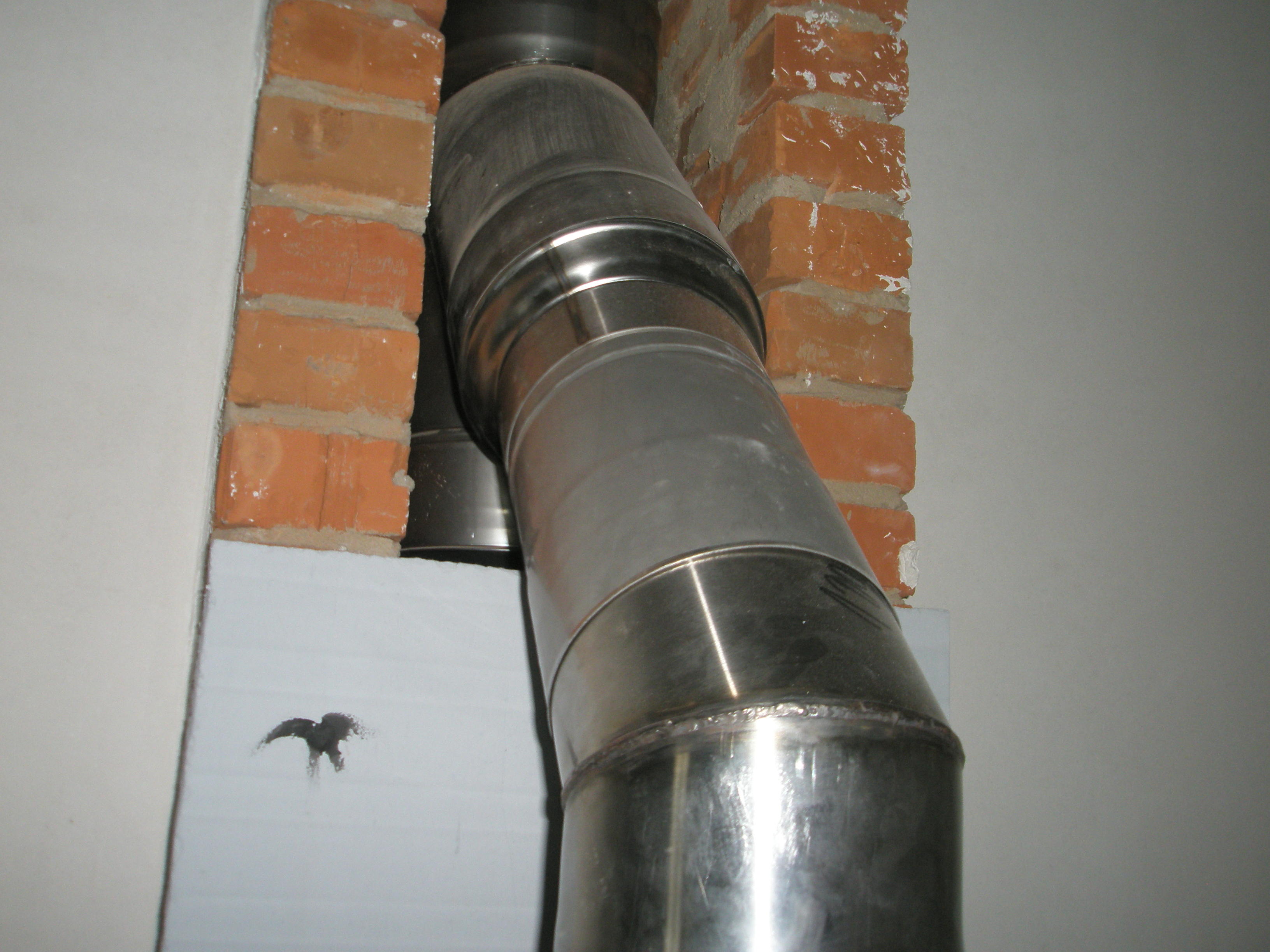

Не пойму, это преступление - самому купить гофру для воздухопровода?
Гофра некачественная?
Я не пойму, к чему сие написано?
Как выглядит утеплитель - я сам знаю.
Только вот под гофру, подающую уличный воздух, я планирую уложить ЭППС.
Поскольку теплый воздух может проникнуть в короб с этой трубой, и конденсироваться на ней.
Поэтому ЭППС предпочтительней , с моей точки зрения.
Ведь труба подачи - холодная.
Естественно, я описываю утепление трубы на расстоянии от топки. Рядом с топкой уложу минеральный утеплитель.

Не несите чушь и извинитесь перед людьми, а не "версии" здесь выдвигайте. По трубе циркулирует холодный воздух, в помещении воздух прогрелся за это время и сама поверхность трубы рядом с топкой, отчетливо видно откуда конденсат потек.
По версии продавца подвод должен был бы быть утеплен. Тогда как бы он прогрелся по пути в трубе? Он бы пришел таким же холодным каким был на улице прямо в топку.
Да не переживайте Вы так за конденсат...
Его там быть не должно в принципе... сейчас не такие морозы что бы он там появился от подвода... может у производителя стояла под дождём, или у логистов...
Пришёл бы холодный и пошёл бы себе дальше в камеру или на стекло - не успев выпасть в конденсат
Стекло после протопки чистое!
Футеровка в саже - но маркетологи говорят что потом выгорит и сделается чистой и белой - оч. интерестно керамотт ещё раз увидеть после следующей интенсивной протопки...

Конденсат выпадает при разнице температур и скорее все связан с разницей температуры в топке и на корпусе (так как в помещении было холодно). В общем в гости к Вам едем.
Куплена дорогая вещь, которую рекламируют, как супер-аппарат.
А из него потекло, и внятного ответа, что течет, и почему - нет.
Боюсь от марки аппарата законы физики не зависят. :D Такая же ерунда была бы с любой топкой. Ну может разве что конденсат бы не стекал по ножкам, а оставался бы в камере. Либо перекрывайте подачу, либо убираете подвод совсем либо подставляете тазик. А топки сами по себе классные
Прочитавши відповіді на поставлену проблему Воля я є просто в шоці від маркетологів. Топка ж на гарантії і не на один рік виписувалась плюс монтував спеціалізований сервіс а ви на людину накидаєтесь так якби вона в чомусь виновата. А можливо і тріщина є у топці що конденсат тече що Ви мІша казали у вашій практиці таке бувало, а по друге першу розтопку мав зробити майстер який робив мотаж, подивитись яка тяга показати людині як регулювати топку, як розпалювати, як відкривати двері і підкидати дров. Якщо з моєю топкою щось станеться то таке саме відношеняя буде до мене, це ви називаєте європейський сервіс, того вас учать на семінарах ,чи ви тільки розказуєте скільки топок впарили клієнтам. Кращеб відклали всі справи і тогож дня приїхали подивились на свою роботу іобяснили людині в чому проблема.
Маловероятно. Горячая топка - холодное помещение не приведут к конденсату. А вот горячая топка-подача в нее холодного воздуха с улицы - запросто.
