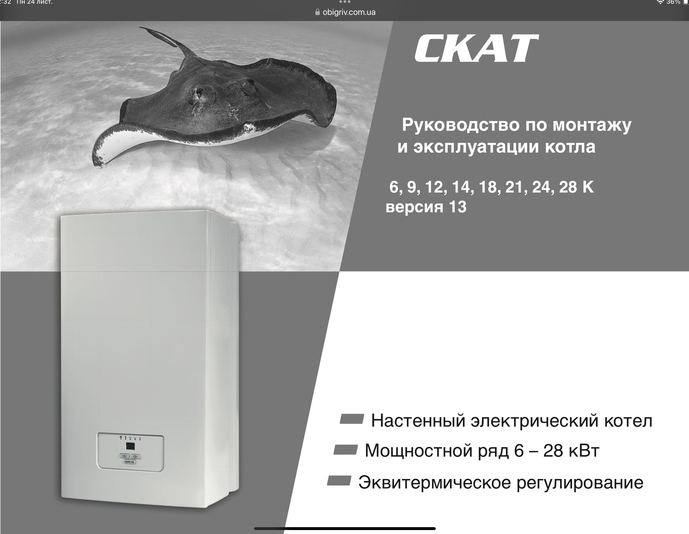

mib Опубліковано: 10 травня Поділитись Опубліковано: 10 травня А кто то менял тэн в V13 Хочу из 6к сделать 9к путем замены тэна 3квт на 6квт и изменением в инженерном меню Вопрос собствено в чем, а чем тэн откручивать? Туда можно подлезть попкой или разводным или может ключем, или нужна какая то спец головка накидная? В ютубе высмотрел там дед ступичным ключем 65 милиметров откручивал, но мне кажется что есть путь проще? Или зря кажется? Посилання на коментар Поділитися на інших сайтах More sharing options...
mib Опубліковано: 20 липня Поділитись Опубліковано: 20 липня В 10.05.2026 в 20:05, mib сказал: Вопрос собствено в чем, а чем тэн откручивать? сам спросил, сам отвечу, большим газовым ключом подлезть не получилось, разводного не хватило, а вот маленький, может он средний но в моем хозяйстве маленький, все вышло ну и сама идея тоже, в инженерном меню поменял ему на 9, правда сбросились все остальные настройки на дефолт, пришлось перенастраивать, и так что бы он понимал что он 9 то Этн должен быть ближним, но это можно было потом и поменять на плате, но ближний и откручивать проще вдруг когда кому понадобится и нагуглят 1 Посилання на коментар Поділитися на інших сайтах More sharing options...
krava Опубліковано: 25 вересня Поділитись Опубліковано: 25 вересня Вітаю усіх! В мене встановлений protherm skat 12 v13. Підскажіть будь ласка, чи можна обмежити потужність котла через реле розгрузки чи ще якось до 2-4 квт на нагрів води? Мені вдалось параметрами 68, 69 обмежити до 6квт, хотілось би ще трошки менше зробити щоб підключити до інвертора. Посилання на коментар Поділитися на інших сайтах More sharing options...
outdoor24 Опубліковано: 25 вересня Поділитись Опубліковано: 25 вересня 45 хвилин тому, krava сказав: чи можна обмежити потужність котла через реле розгрузки чи ще якось до 2-4 квт на нагрів води? Наскільки я памʼятаю, можливості по обмеженню залежать від конфігурації установлених ТЕНів. У себе на 12-ці теж обмежив до 6, а наступний крок це вже 0. Це у випадку обмеження по 3м фазам. Обмеження по одній з фаз теж не дасть 2-4 кВт. Так що в 13й версії - ніяк. Розніс у себе ще час, коли бойлер працює на ГВП з часом, коли активні інші споживачі. В такому випадку 6кВт не створює проблем. Посилання на коментар Поділитися на інших сайтах More sharing options...
krava Опубліковано: 25 вересня Поділитись Опубліковано: 25 вересня 3 часа назад, outdoor24 сказал: Наскільки я памʼятаю, можливості по обмеженню залежать від конфігурації установлених ТЕНів. У себе на 12-ці теж обмежив до 6, а наступний крок це вже 0. Це у випадку обмеження по 3м фазам. Обмеження по одній з фаз теж не дасть 2-4 кВт. Так що в 13й версії - ніяк. Розніс у себе ще час, коли бойлер працює на ГВП з часом, коли активні інші споживачі. В такому випадку 6кВт не створює проблем. Таки є можливість. Потрібно від'єднати один з проводів з контакта W або V. U не можна, тому що на нього підключена плата. Після цього включили симетричне підключення d.66 = 1 Котел буде вмикати як і раніше 6 реле, але працюватимуть лише 2 спіралі по 2 квт, а не 3. Посилання на коментар Поділитися на інших сайтах More sharing options...
mib Опубліковано: 25 вересня Поділитись Опубліковано: 25 вересня 47 минут назад, krava сказал: Таки є можливість. Потрібно від'єднати один з проводів з контакта W або V. U не можна, тому що на нього підключена плата. Після цього включили симетричне підключення d.66 = 1 Котел буде вмикати як і раніше 6 реле, але працюватимуть лише 2 спіралі по 2 квт, а не 3. Тогда уж проще тэн поменять на меньший и сделать из вашего 12 к примеру 9 1 Посилання на коментар Поділитися на інших сайтах More sharing options...
krava Опубліковано: 25 вересня Поділитись Опубліковано: 25 вересня 27 минут назад, mib сказал: Тогда уж проще тэн поменять на меньший и сделать из вашего 12 к примеру 9 Ну ви вже собаку на цьому з'їли ))) Але в мене це має тимчасове явище, тому що маю 1 інвертор на 6 квт. Коли поставлю ще 1 в пару і акум на 16 квт. То верну все взад. 1 Посилання на коментар Поділитися на інших сайтах More sharing options...
outdoor24 Опубліковано: 25 вересня Поділитись Опубліковано: 25 вересня 1 годину тому, krava сказав: Таки є можливість. Ну я якщо ви готові до таких експериментів, то спробуйте спочатку зробити його 18кою через програмне меню, тоді додадуться варіанти скидання потужності до 2 і 4 кВт. Але я не знаю як саме він працюватиме у цьому випадку, тому це на ваш власний ризик. Посилання на коментар Поділитися на інших сайтах More sharing options...
mib Опубліковано: 25 вересня Поділитись Опубліковано: 25 вересня 42 минуты назад, krava сказал: Ну ви вже собаку на цьому з'їли ))) Але в мене це має тимчасове явище, тому що маю 1 інвертор на 6 квт. Коли поставлю ще 1 в пару і акум на 16 квт. То верну все взад. Ой, я котел подключил до инвертора, еще тогда когда он был 6, а инвертор у меня на 12 От акб я грею только кондиционерами, и то прошлой зимой с акб на 16 включал в лучшем случае на пару часов Так что вы еще раз подумайте нужен ли котел через инвертор, если нет у вас ЗТ то поставьте СТ на вводе и летом котел будет утилизировать солнце в бойлер 1 Посилання на коментар Поділитися на інших сайтах More sharing options...
krava Опубліковано: 26 вересня Поділитись Опубліковано: 26 вересня (змінено) 12 часов назад, mib сказал: ЗТ то поставьте СТ Поясніть для пересічних, что таке ЗТ та СТ На практиці так і буде, буду гріти сонцем бойлер через котел, оскільки немає в бойлері тену, а тільки непрямий нагрів котлом. А щось городити з додатковим нагрівачем і насосом не дуже хочеться. Ну і рсінь/весна опалення сонцем також. Потрібно ж кудись сонце утилізувати ))) Змінено 26 вересня користувачем krava Посилання на коментар Поділитися на інших сайтах More sharing options...
outdoor24 Опубліковано: 26 вересня Поділитись Опубліковано: 26 вересня 57 хвилин тому, krava сказав: что таке ЗТ та СТ Зелений Тариф та Трансформатор Струму. А можливості поставити ТЕН у бойлер взагалі немає? 2 Посилання на коментар Поділитися на інших сайтах More sharing options...
krava Опубліковано: 26 вересня Поділитись Опубліковано: 26 вересня 2 часа назад, outdoor24 сказал: Зелений Тариф та Трансформатор Струму. А можливості поставити ТЕН у бойлер взагалі немає? Це бойлер Дражице, тільки для непрямого нагріву. пожаднічав свого часу купити опціонально з теном. А наразі різати бойлер щоб поставити тен, така собі затія Посилання на коментар Поділитися на інших сайтах More sharing options...
