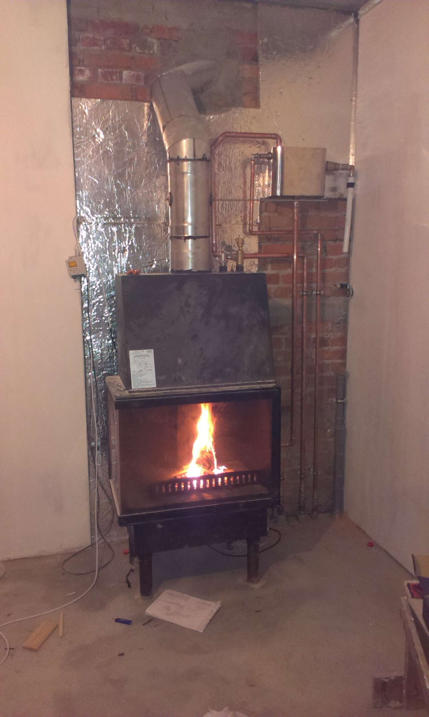

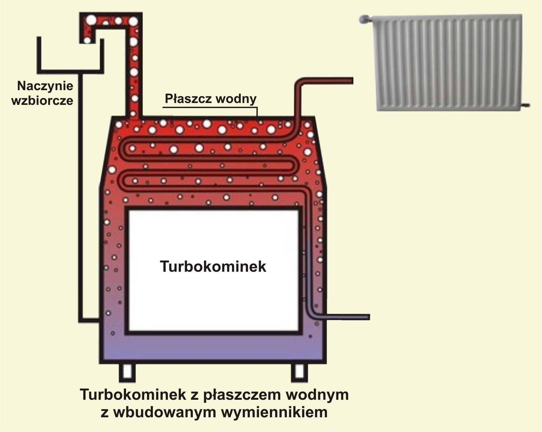

У меня польский турбо-камин Makroterm eLka 18 кВт, стоил ~2800 евро.
- Работает в закрытой системе отопления. Внутри водяная рубашка и встроенный теплообменник. Над камином висит бачок из которого прямой выход в канализацию и обычная груша для автоматического заполнения холодной водой. Больше никакой аварийной системы не предусмотрено производителем.
- Камин в обычном каскаде с газовым котлом работает на гидрострелку.
горения огня да, а вот температура способствующая полноте сгорания дров в ЛЮБОЙ топке
Насчет футеровки информацию не нашел, но насчет полноты сгорания, то сие обеспечивается встроенным вентилятором, автоматика для управления вентилятором и тремя насосами идет в комплекте.
- вентилятор работает постоянно в процессе розжига (мощность задается 10-100%), благодаря чему камин разжигается моментально от одной спички и примерно за 20-30 минут набирает 60 градусов.
- при достижении заданной температуры вентилятор отключается и включается периодически на короткое время для поддержания процесса горения.
- при снижении температуры вентилятор снова включается и дует, пока все не прогорит и не погаснет.
Растроил, встроенный теплообменник в топку. и минимум защиты. На мое усмотрение, теплопередача внутри топки, это минус, так как радиаторы лучше снимают тепло, чем три трубки внутри кипятка.
Ну не знаю. Камин стоит на втором этаже в гостиной, теплоноситель подается на первый этаж в топочную, на гидрострелку, проходит расстояние примерно 10 метров. Когда на контроллере я вижу 70 градусов в водяной рубашке камина, то в топочной температура теплоносителя от камина, на соответствующем термометре, градусов 68. Т.е. не такие уж и большие потери, как по мне.
Хорошо растопить топку и топка наверное может закипеть. Я бы поставил еще и охлаждающий контур внутрь топки. На жаль я ее пока там не нашел.
Может и закипеть, тогда кипяток из водяной рубашки камина будет сливаться в канализацию через бачок. А когда начнет остывать, то недостаток воды в рубашке будет компенсирован из водопровода автоматически, стоит обычная груша в бачке.
Только вот надо постараться, чтоб он закипел. Поддерживать температуру в камине 70-80 градусов путем подкидывания дров и работая кочергой труда не составляет.

Защита камина-топки от перегрева такая:
1.Расширительный бачок со сливом горячей воды в канализацию.
2.Внутренний шибер в камине для уменьшения подачи воздуха.
3.Внешний шибер-заслонка с тросиком, перекрывающий подачу воздуха; а также самодельная заглушка для полного перекрытия подачи внешнего воздуха.
4.Порошковый огнетушитель рядом с камином.
Всё кроме первого пункта работает в ручном режиме. Никогда не собираюсь оставлять горящий камин без присмотра. Да и подача холодной воды в расширительный бачок прекращается после пропадания сетевого электрического напряжения.
В ближайшее время буду подключать электрогенератор с ручным пуском, чтобы система могла работать при отключении внешней сети.
Есть ещё возможность слива воды из открытого контура бойлера камина и тогда камин будет работать чисто как воздушный. Для этого аварийного случая, отводы медной трубы "подачи" и "обратки" припаивались к бойлеру высокотемпературным припоем. И временно (в очень экстренной ситуации - при отсутствии любого электричества и угрозе замерзания дома) можно топить камин и бойлер будет выполнять функцию трубы. Такой эксперимент проводить не собираюсь, а указал как экстремальный случай.
