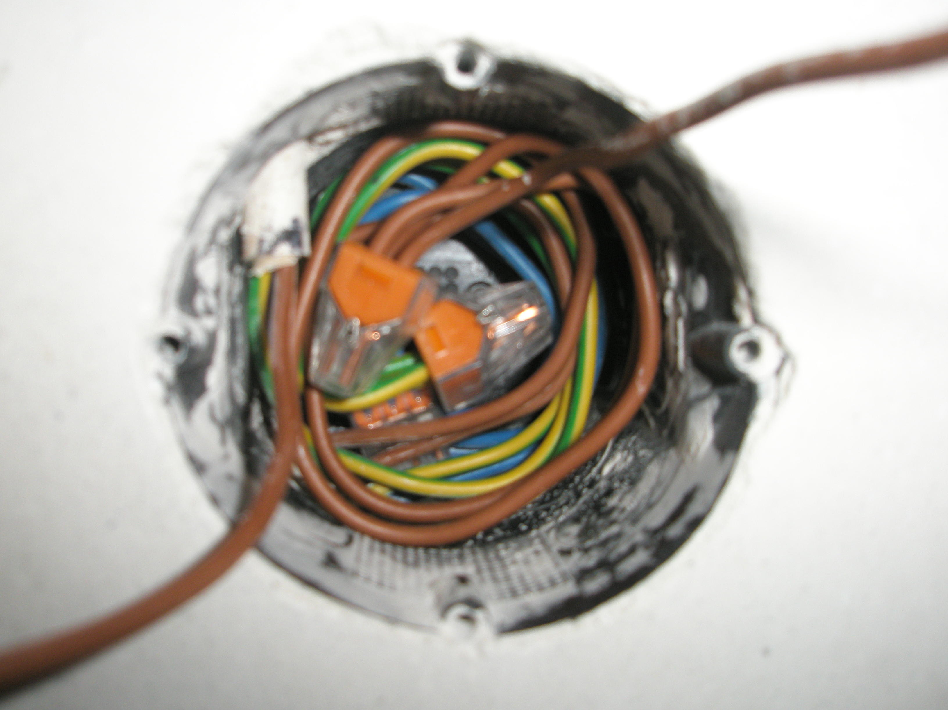

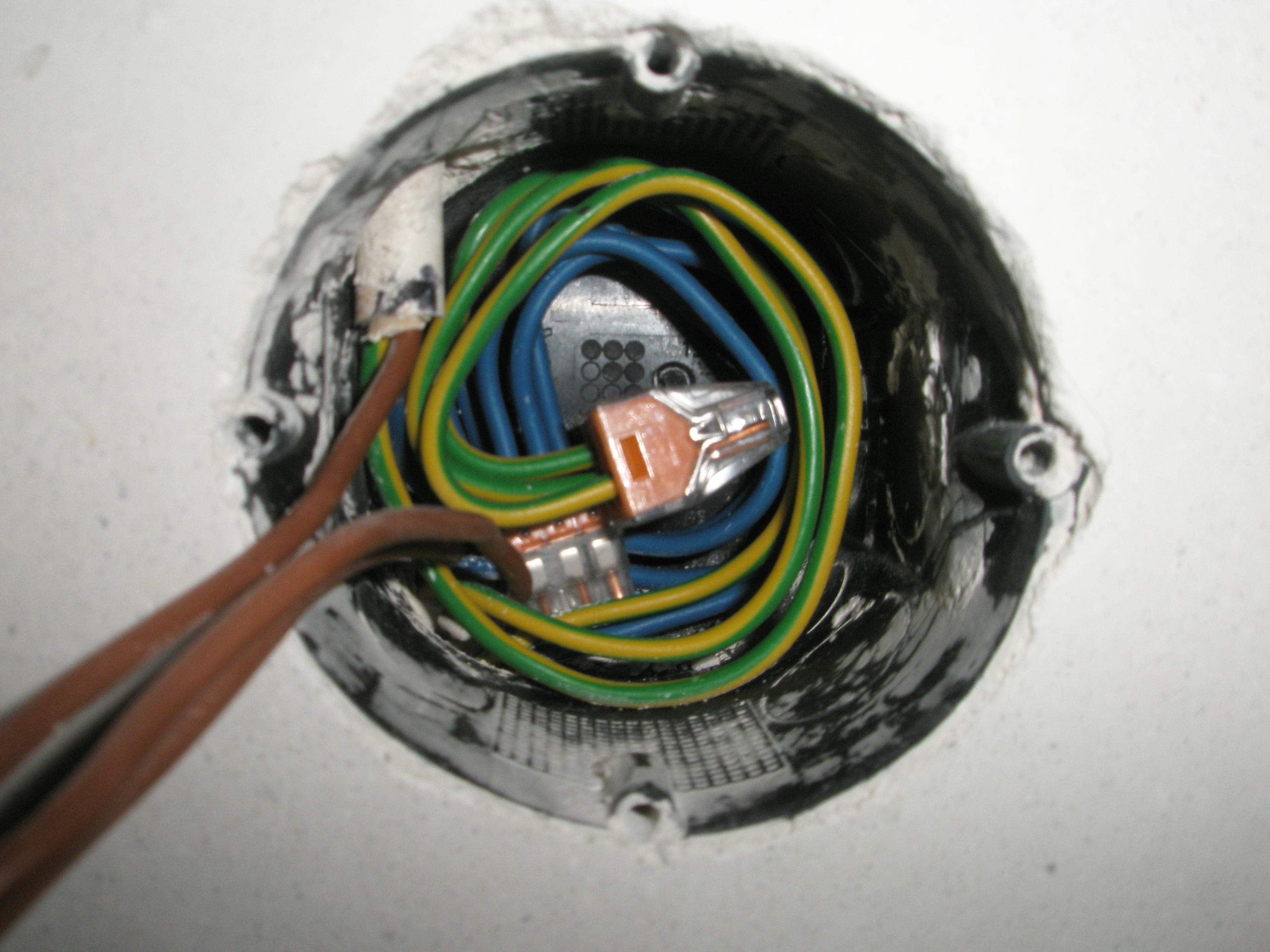

Начал выполнять коммутацию и монтаж розеток и выключателей.
Купил клеммники ВАГО для подрозетников.
Купил инструменты для зачистки жил, щипцы, универсальный инструмент (обжим/зачистка/откусывание болтов и т.п.) - все в сумме до 150 гривен.
Плюс зачистку для снятия оболочки круглых кабелей.
Зачистил - замерил зачищенный конец - щипцами откусил лишнее - засунул в ВАГО (скомммутировал) - уложил в углубленный подрозетник - подсоединил розетку или выключатель.
Познавательно, интересно, не нужно никого уговаривать, сам себе гарантируешь качество, экономишь минимум 600 гривен в день (за которые местная публика даже чихнуть не согласна).)))
И так потихоньку, между делом, смонтируются все выключатели и розетки.
Мало того, монтируешь, когда нужно, а не когда кто-то соизволит.)))
А "крутые монтажники" пусть лежат на диване, без моих денег.)))

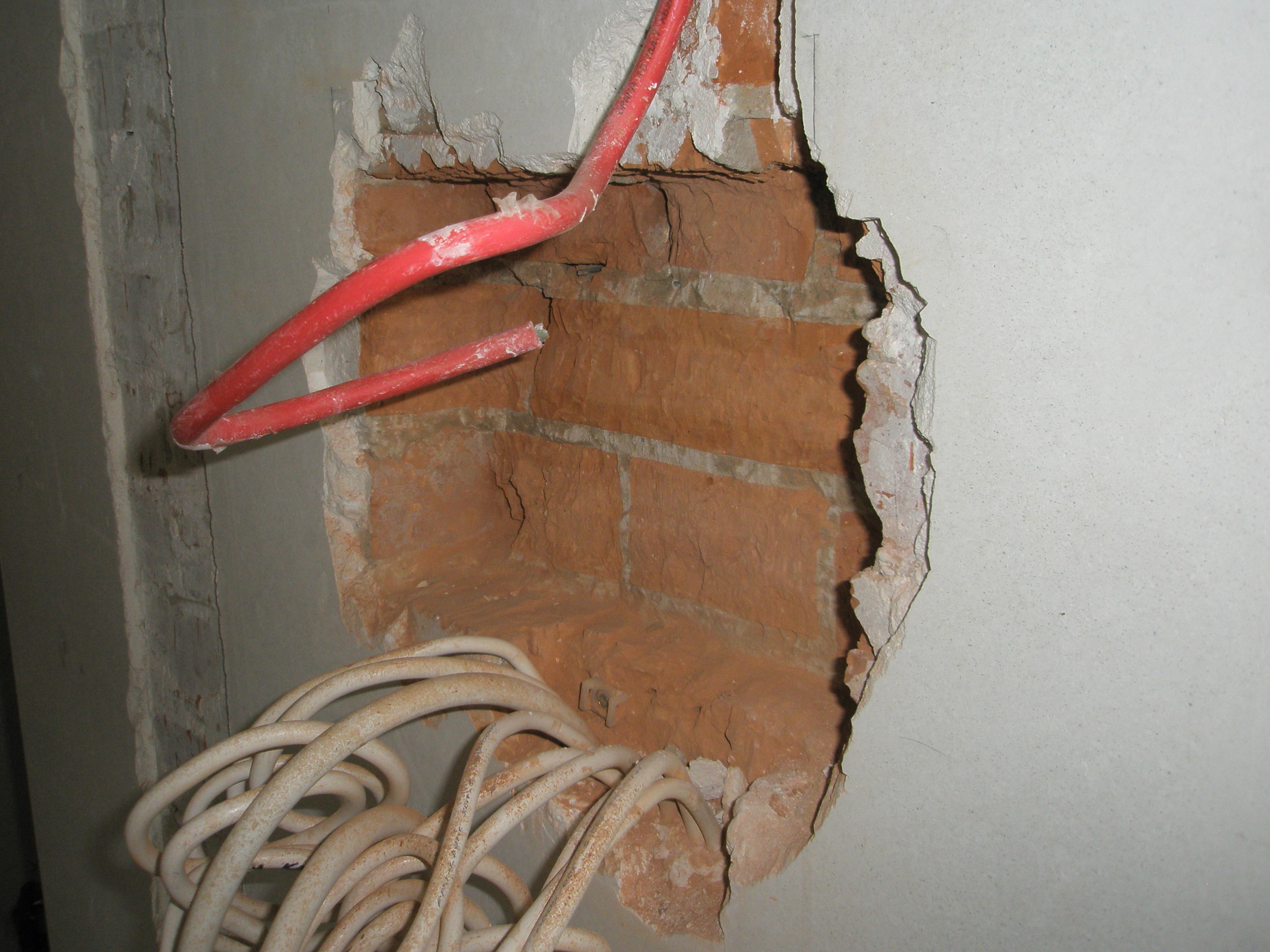

Розетки и выключатели - результат моего труда.
Сам нарисовал схему, сам отметил места розеток.
Сам организовал сверление под монтажные коробки (подрозетники).
Сам зачистил кабель от внешней оболочки перед заштукатуриванием подрозетников.
Сам установил розетки/выключатели, заодно все скоммутировав в глубоких подрозетниках.
За что там собирались получать тысячи гривен в день "загибатели пальцев", если я уже всю предварительную работу по установке розеток/выключателей за них сделал?

А що робить ВАГО у підрозетниках? Чи це щоб уникнути розподільних коробок?

Да, у меня нет распредкоробок, вся коммутация в углубленных подрозетниках.

У Вас есть распредкоробки - они никуда не исчезли, они просто поменяли своё местоположение - из/под/за/ -потолка спустилась вниз.
Результат - в разы повысилась ремонтопригодность, а следовательно выживаемость всей системы.
Ну и возможность что-то изменить в схеме тоже появилась.

Согласен, не корректно выразился.

Спірне твердження. Єдиний плюс - за потреби непотрібно розколупувати розп.коробки. Ось в принципі і все. Крім того об’єм підрозетника, навіть подовженого, обмежений і нормального "снопа" там не скомутувати. У мене є кілька таких місць - довелось ставити звичайну заглушку замість повноцінної розетки. Коротше варіант, але не панацея, тим більше в рази

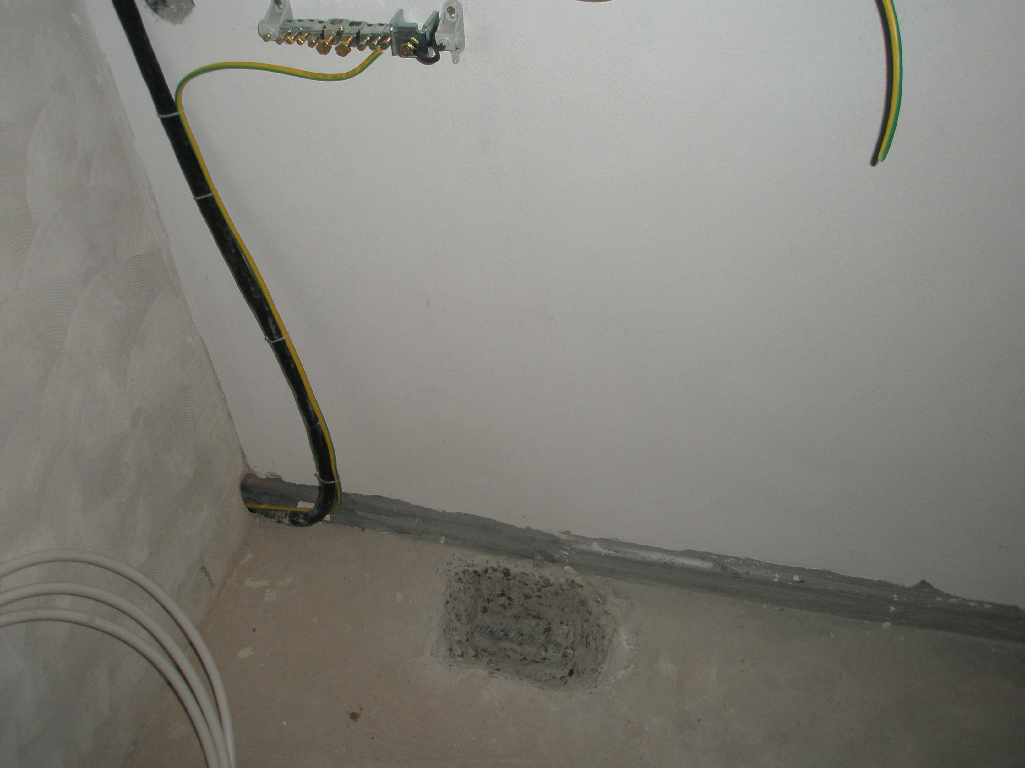

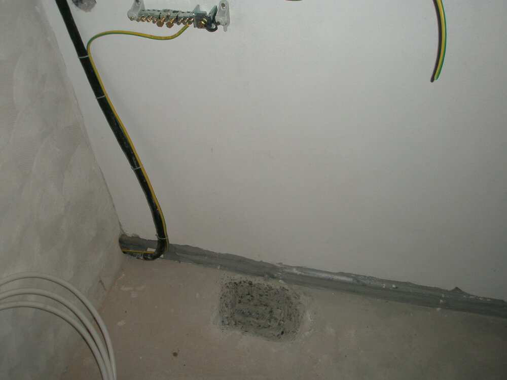

Я, возможно, Вас окончательно добью, но контур заземления я сваял сам, и сейчас самостоятельно перфоратором раздолбил фундамент, чтобы присоединить армокаркас, как естественный заземлитель, к ГЗШ.)))
А вот сопротивление всего этого хозяйства измерить - это дело специалистов с соответствующим оборудованием.
Какого, почему-то кажется, у Вас нет.)))
Кстати, нишу под щит 2-го этажа я также выдолбил собственноручно.
