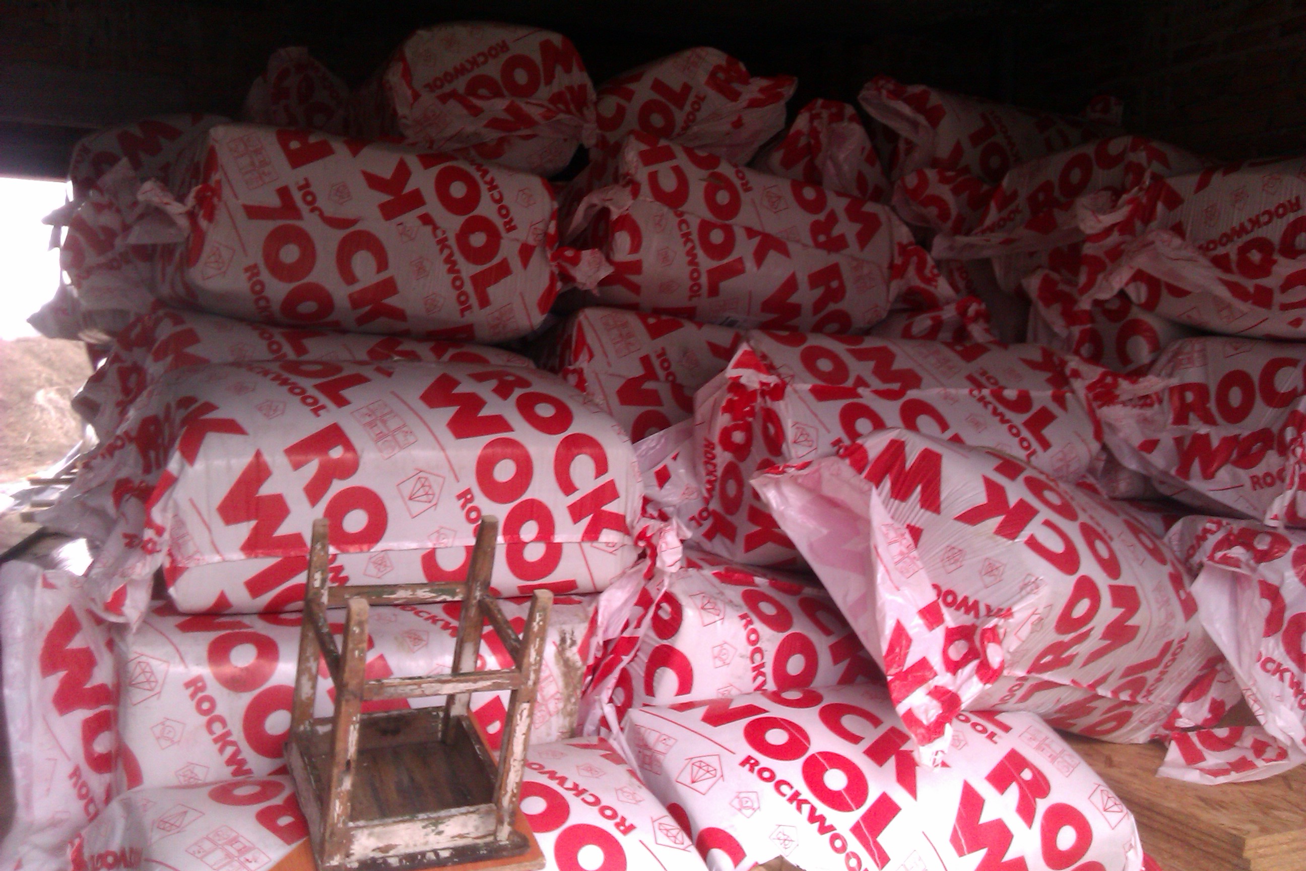

вчера забили гараж под завязку утеплителем (1000 кв.м.), очень быстро идет работа по монтажу. Думаю к середине след.недели будет покончено, и надо запускать электрика с проводами, все еще в поисках ...

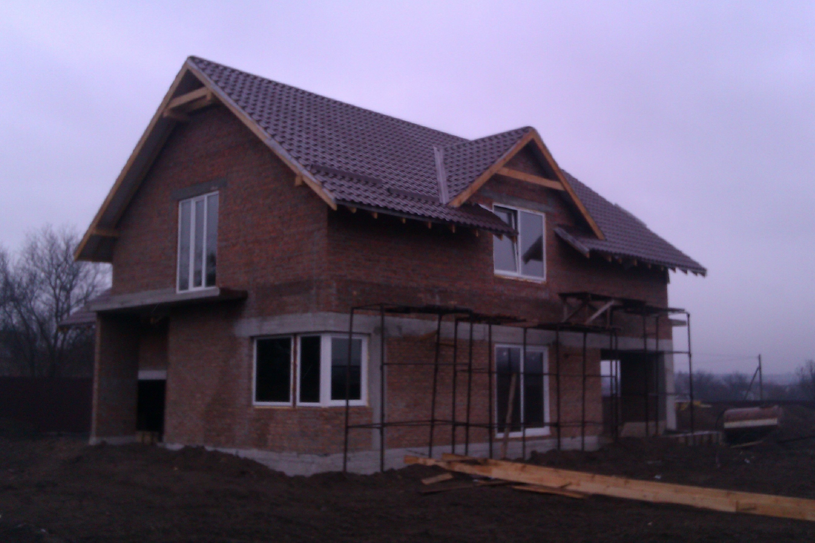

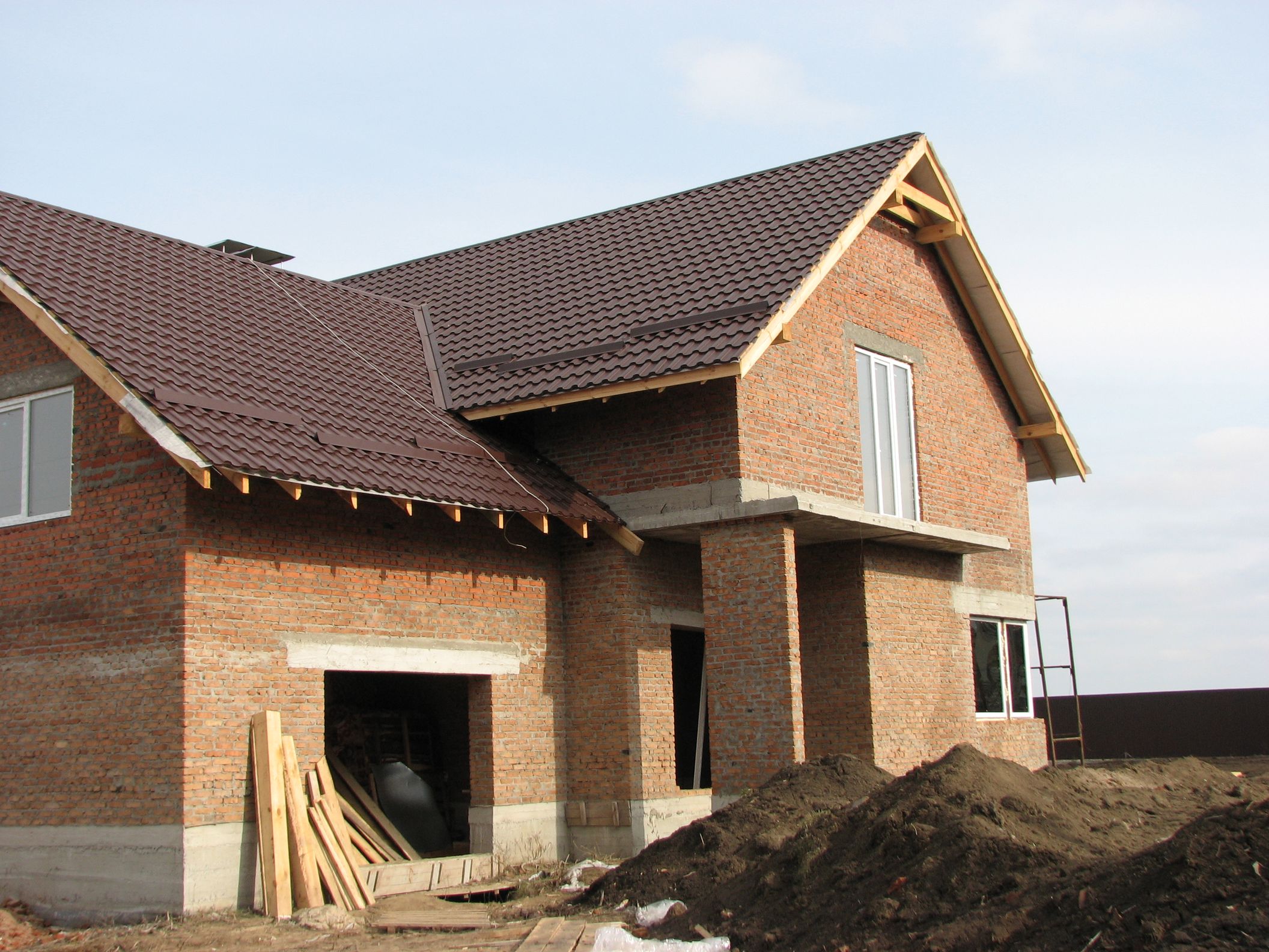

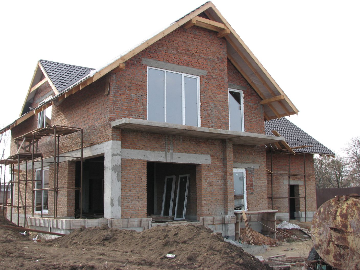

сделал качественные фото, они не прикрепляются, ресайзить нет времени, выкладываю четыре фото (фасады и раздвижная система из столовой на боковую террасу), остальные дам позже ссылку на галерею. Даю:
этап от возведения стен до крыши с окнами (там же монолитное перекрытие между первым и вторым этажом):
(ссылка устарела)
обустройство кровли и подкровельного пространства:

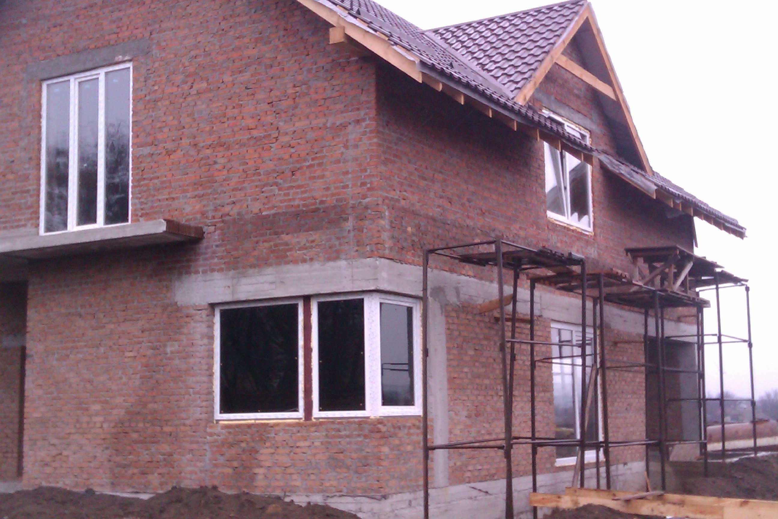

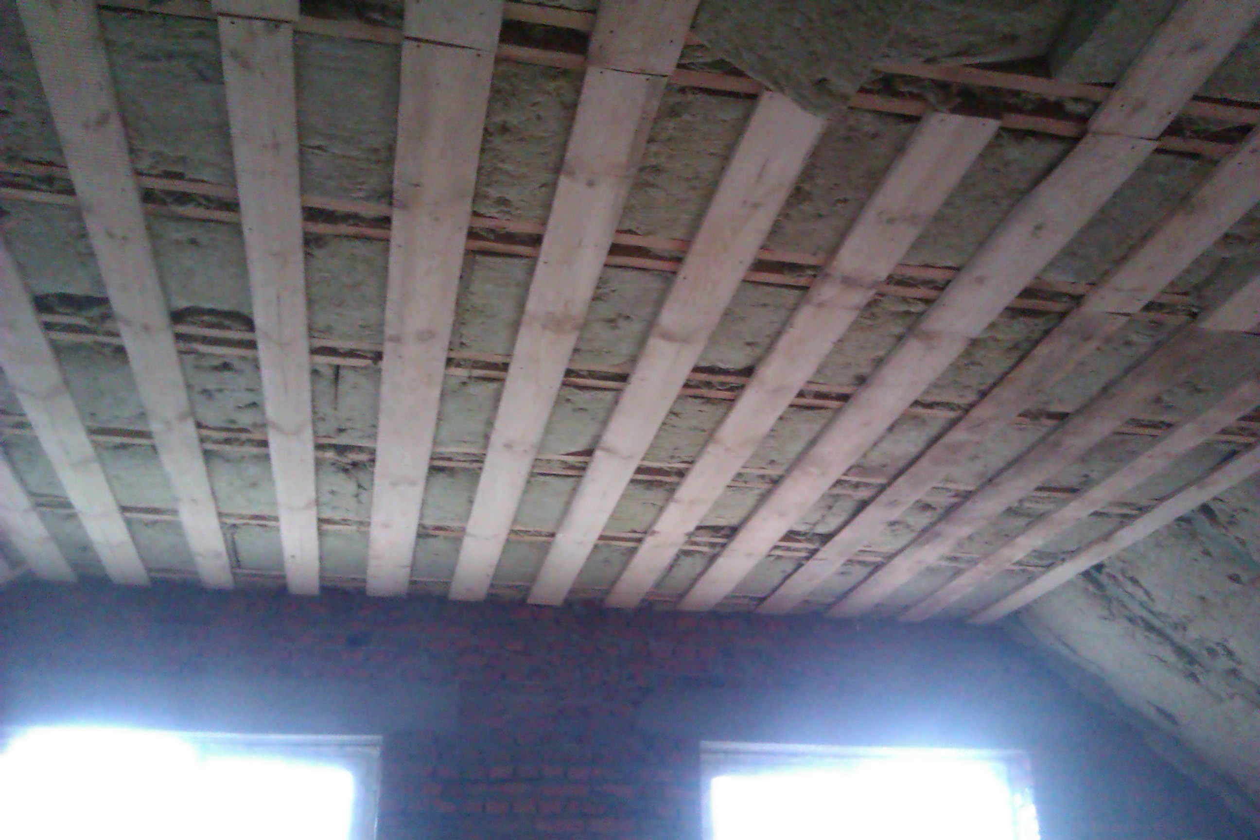

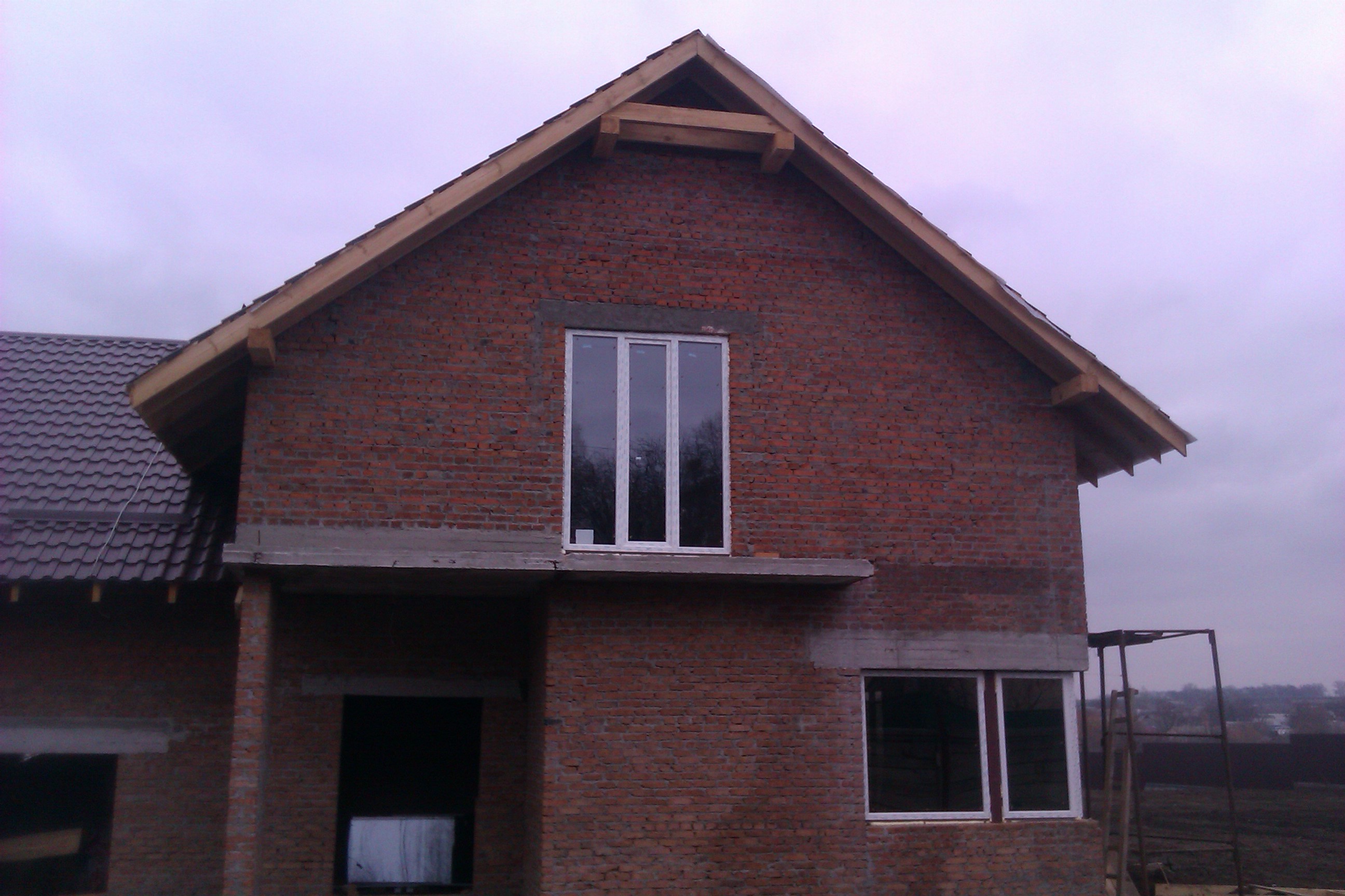

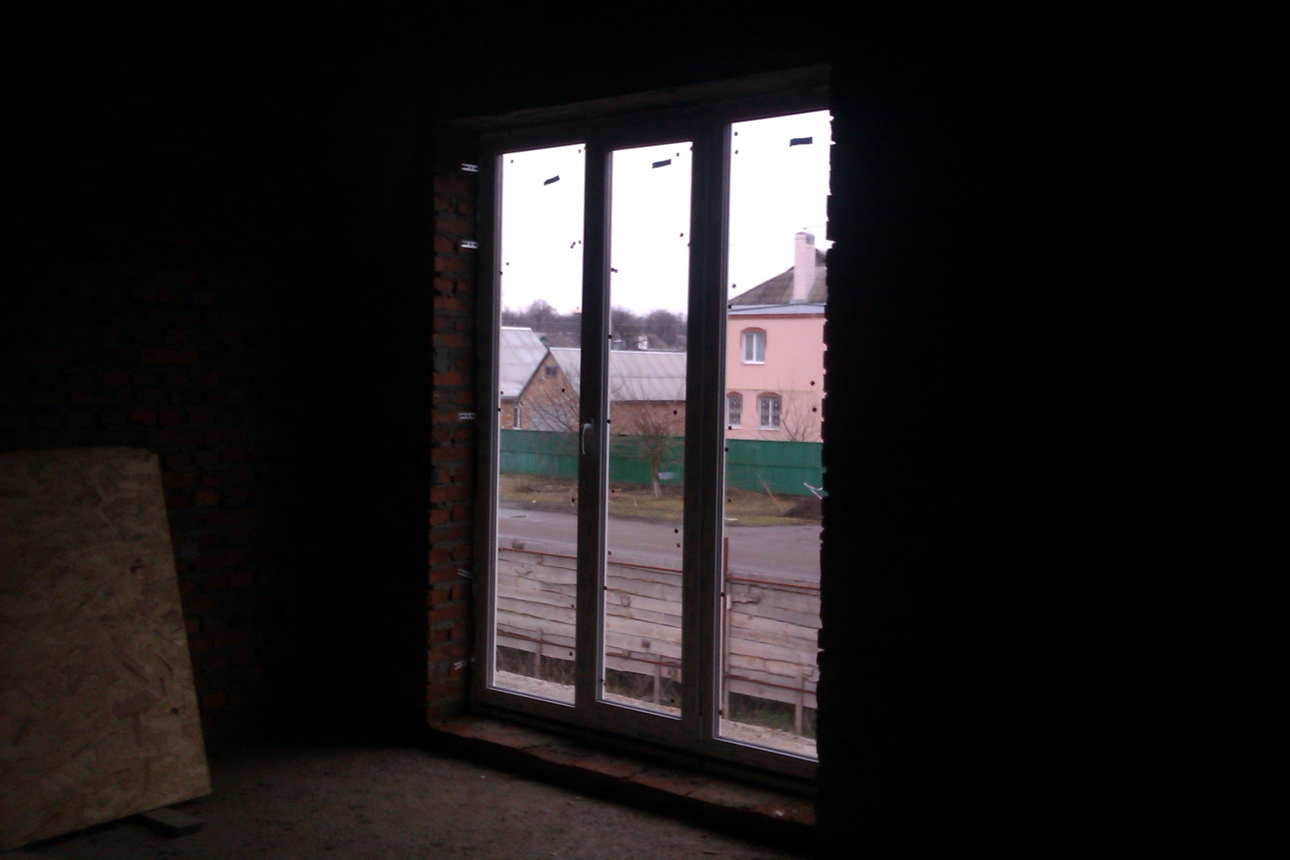

на фото мансарда в комнате над гаражом с утеплителем, витраж на втором этаже в большой детской, остатки утеплителя в гараже, перестенка отделяющая котельню-бойлерную от спуска в подвал под ней.
также на фото видно как облажались с витражом на втором этаже фасада в большой детской (уже заказали витраж на 2 секции), всему виной невнимательность и непонятная мне до сих пор декоративная накладка в проекте. Что делать с демонтированным 3х секционным витражом с дверьми шириной 60 см - ума теперь не приложу.

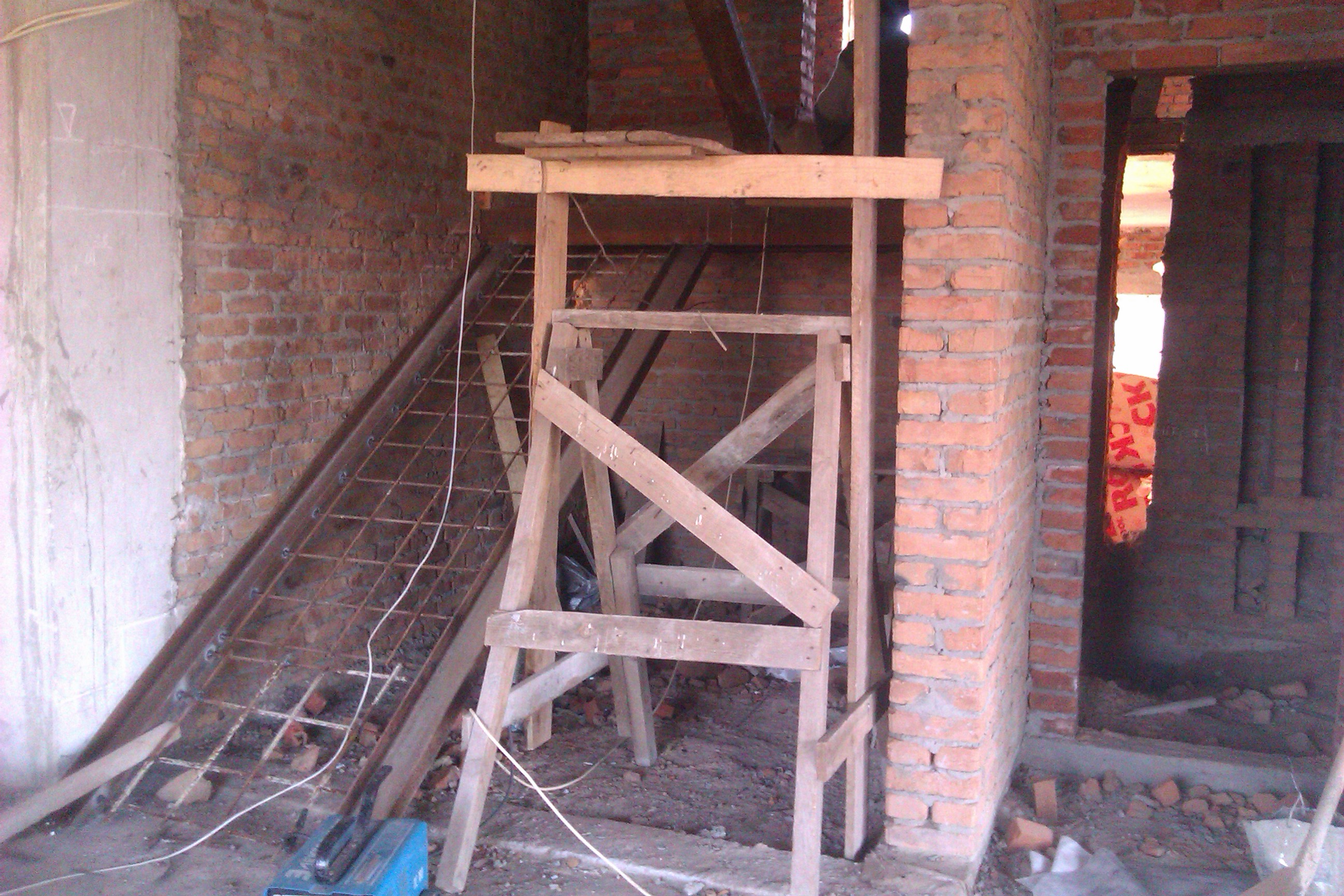

из новостей - вчера приступили к переделке каркаса лестницы (изначально делали по проекту, а потом в ходе строительства приподняли потолок первого этажа) - срезаем старый каркас, варим заново. Пока выходит высота подступенки 16 см, ширина проступи 27 (вроде) на первом пролете.

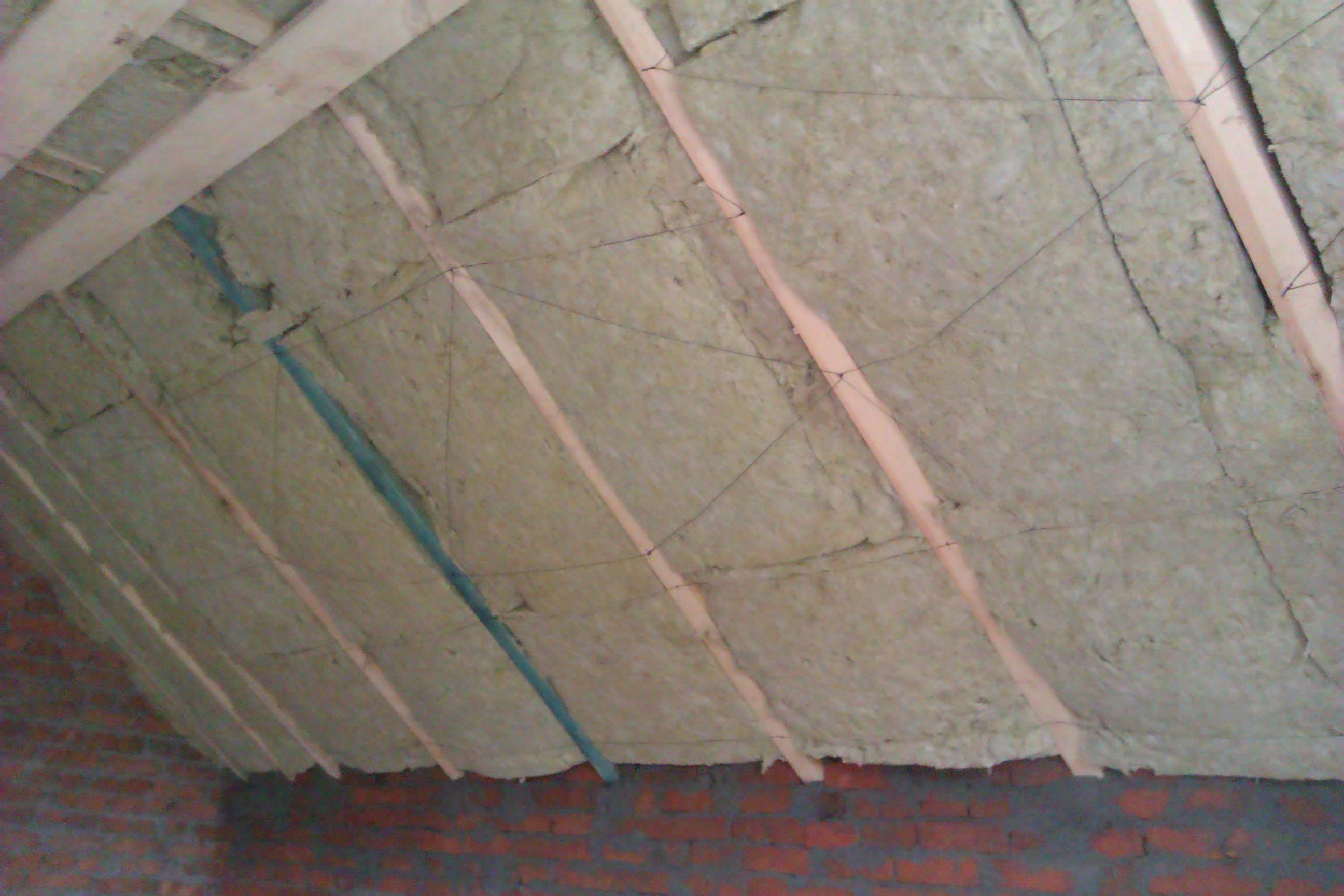

Молодец.На подшиве мансардного этажа что то большие щели в некоторых местах.Обратите внимание.
Почему после минваты не клали пленку, а сразу рейки???
это только первый слой. еще ж второй, электропроводка и паробарьер. Вроде так.

а вата роквул - пир во время чумы?
из новостей:

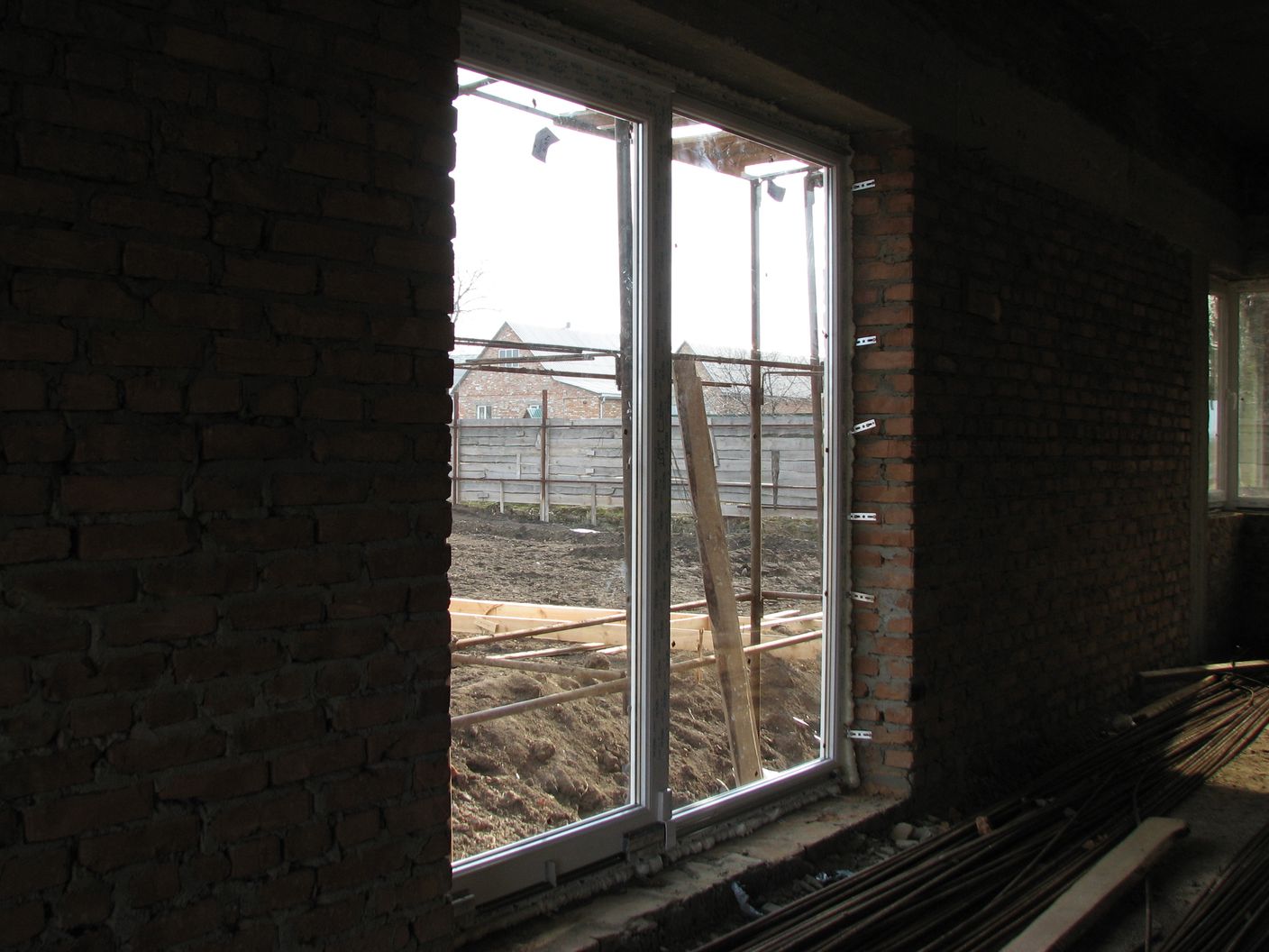

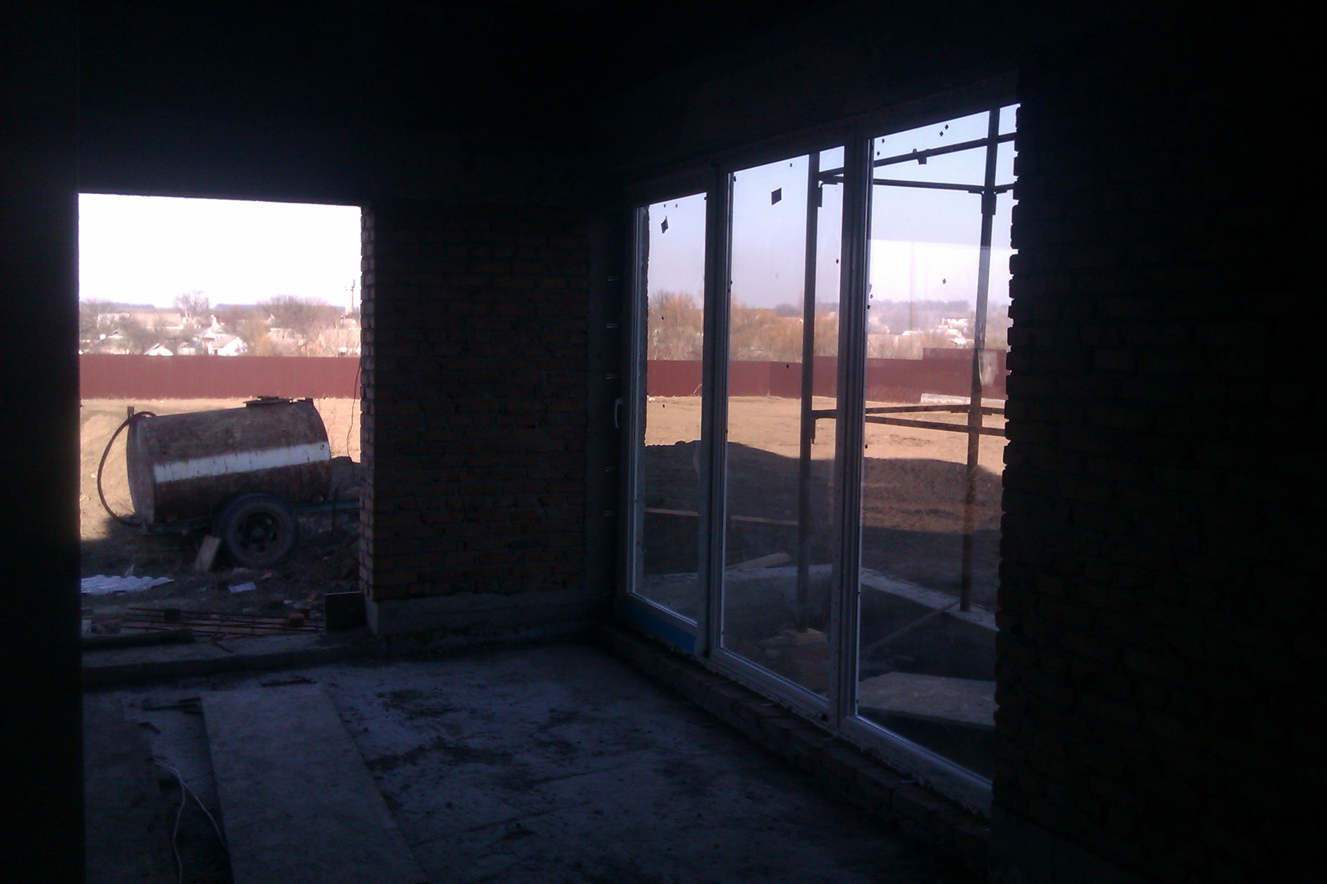

- сегодня поставили раздвижную систему (выход в оранжерею). ребята работают просто с "бешенной скоростью", но я не гоню, пока еще снуют строители с арматурой, утеплителем и прочими габаритами. (фото1)
- сварщик тоже понемногу переделывает основу под лестницу между 1м этажом и мансардой. (фото2)
понимая всю суть вопроса, объясняю свою точку зрения:
несмотря на проблемы с финансами, осознаю, что дом строится надолго, и в нем будут жить какое-то время маленький дети. Поэтому на некоторых вещах стараемся не экономить, помня, что скупой платит дважды, тупой трижды, лох всегда :lol:
вообщем, не всегда вовремя логика и здоровый глузд срабатывает, и бывают действительно неоправданные перерасходы, но на фундаменте, теплоизоляции, проводке (еще предстоит) и некоторых других аспектах стройки зажмуриваемся и изыскиваем средства, а на чем-то другом принимаем решение упростить.
Вообще несмотря на изобилие информации в интернете, часто возникает дефицит информации от живых людей (даже строителей, прошедших не один объект). Пожимают плечами, отвечая, что все выбирают стройматериалы по своему, и что советовать ничего не будут, а то потом будут ругать. Так было с минватой Роквул. Почитали, поехали на ближайшую базу, поговорили, почесали затылок, позвонили в Эпик, снова почесали репу, и купили Роквул.
На фоне черепицы Адаманте и огромного количества окон, дверей и раздвижных систем + общая площадь дома по нынешним меркам просто огромезная (круче толко Хонка в Межигорье :-) , так вот на фоне этого изобилия Роквул вписывается :-)
П.С. Стройка продолжается, а значит чумы нет, ну так... гриппер что-ли :\"\":
чому відразу так? :))
минулого літа у наш бюджет влазив лише житомирський ізоват, а коли дійшло до покупки в грудні - змогли купити парок навіть дешевше :)
