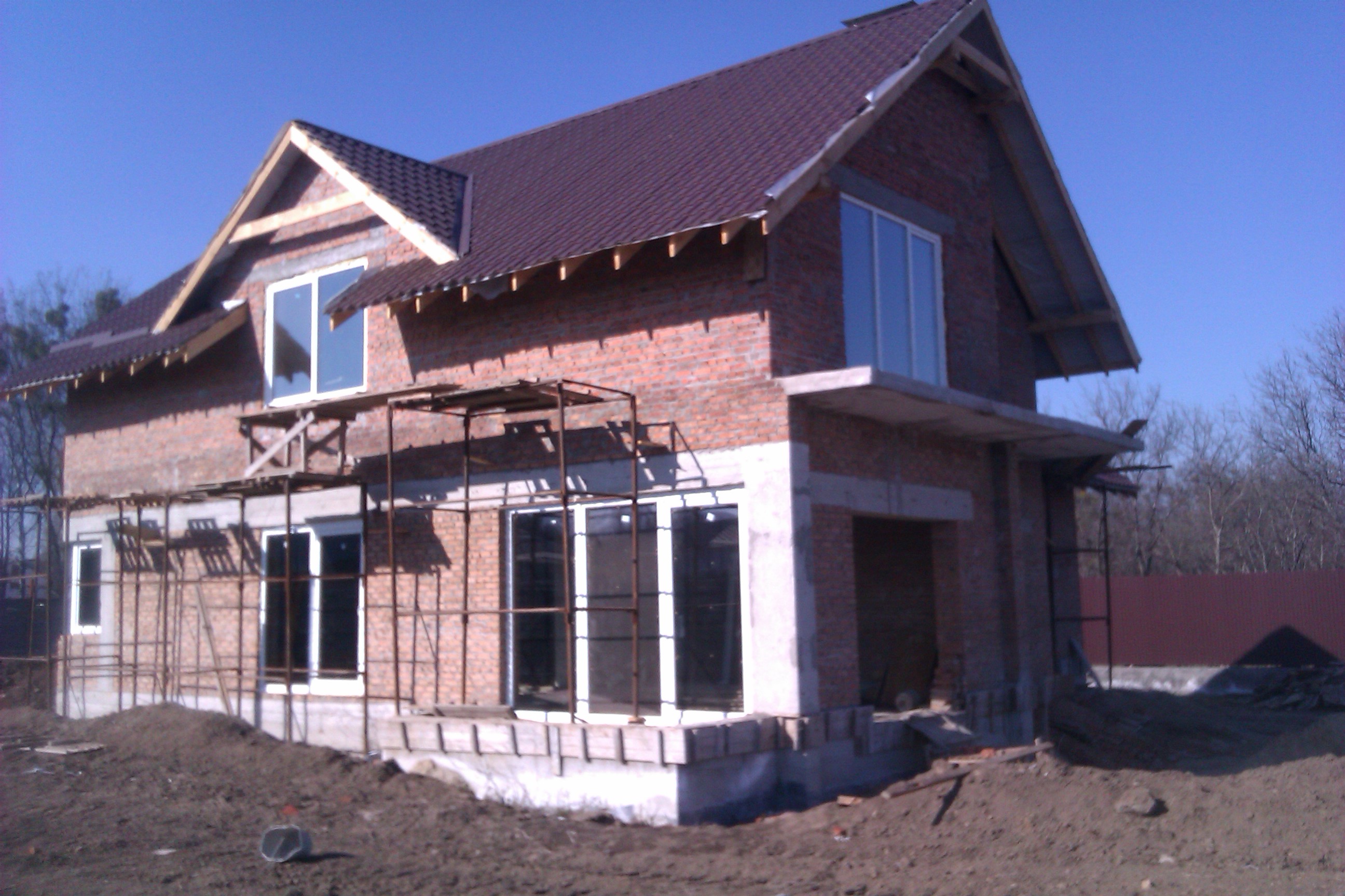

продолжаю хвастаться окнами (их в данном проекте много).
кто пропустил напоминаю, что производитель Trocal, двухкамерные энерго (кроме витража в оранжерею). Цена комплекта 50 с хвостиком украинских гривен (цены 23 января 2014года), в который входит:
1) входная группа в гостинную с террасы (еще не установлена)
2) двери в кабинет с террасы
3) раздвижная система в оранжерею
4) раздвижная система на боковую террасу из столовой
5) угловое окно в кухне с рефлектом под серебро
6) выход на балкон с витражами из спальни на мансарде
6) выход на балкон с витражом из большой детской
7) большой двойной витраж в малой детской
8) два больших окна в комнате над мансардой
9) небольшое окно в гараже
10) окошко узкое в котельной
11) двери из ванной на балкон на мансарде
Один пункт (6) переделываем, доплата 3 с чем-то тысячи. Что делать с тройным витражом после демонтажа пока не решили.

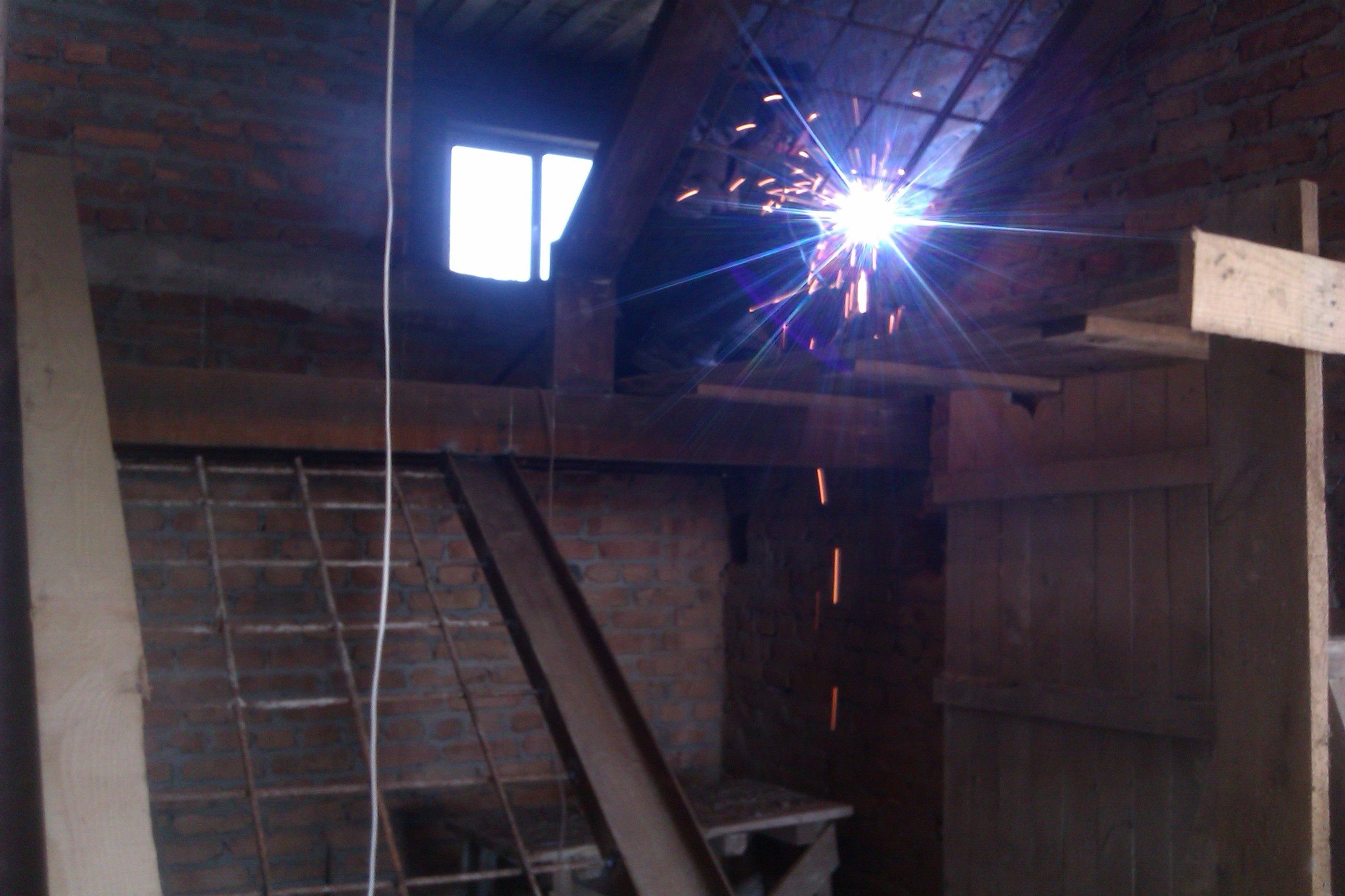

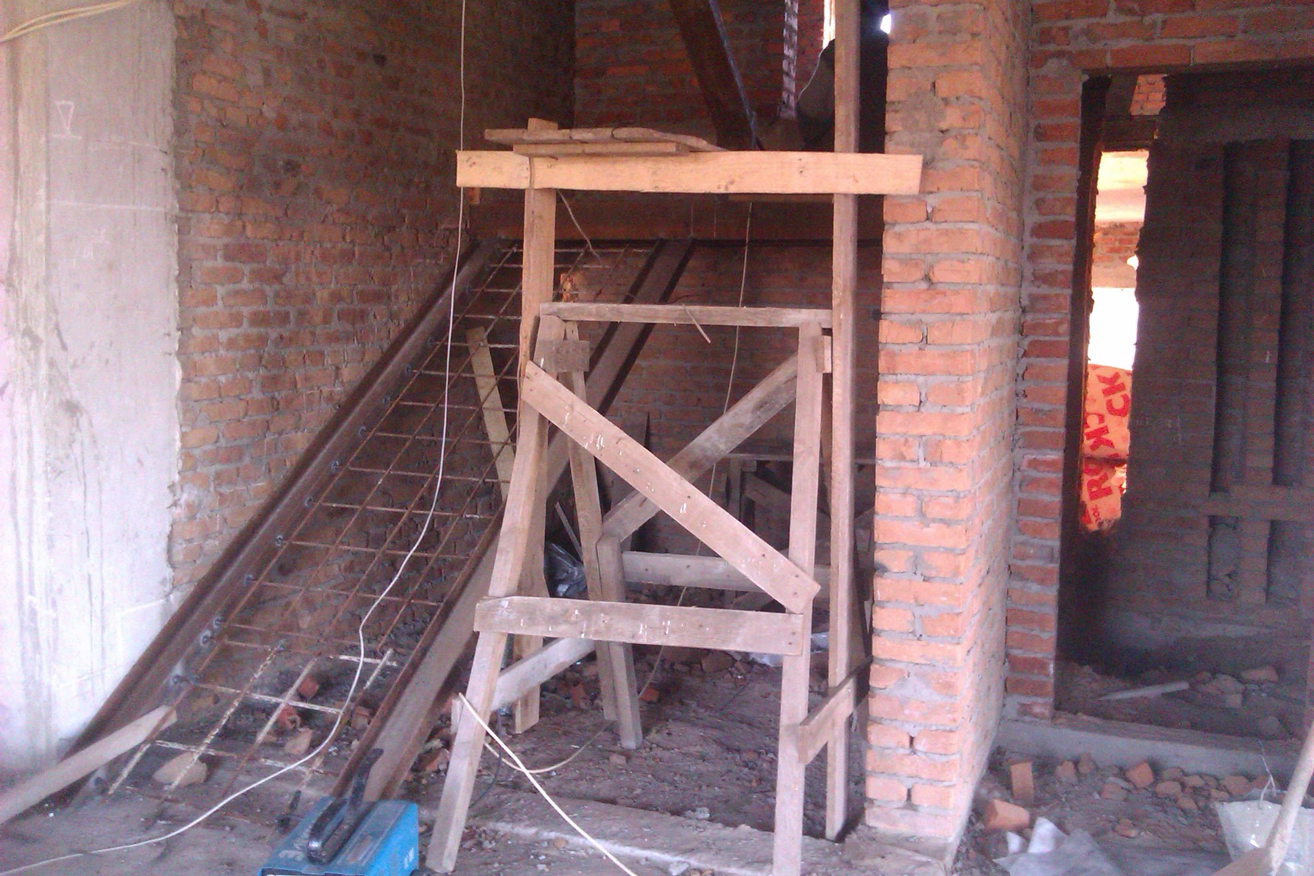

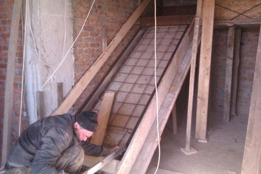

устройство бетонной лесенки продвигается. завтра планируется опалубка ступеней, а сегодня еще сварка сетки.

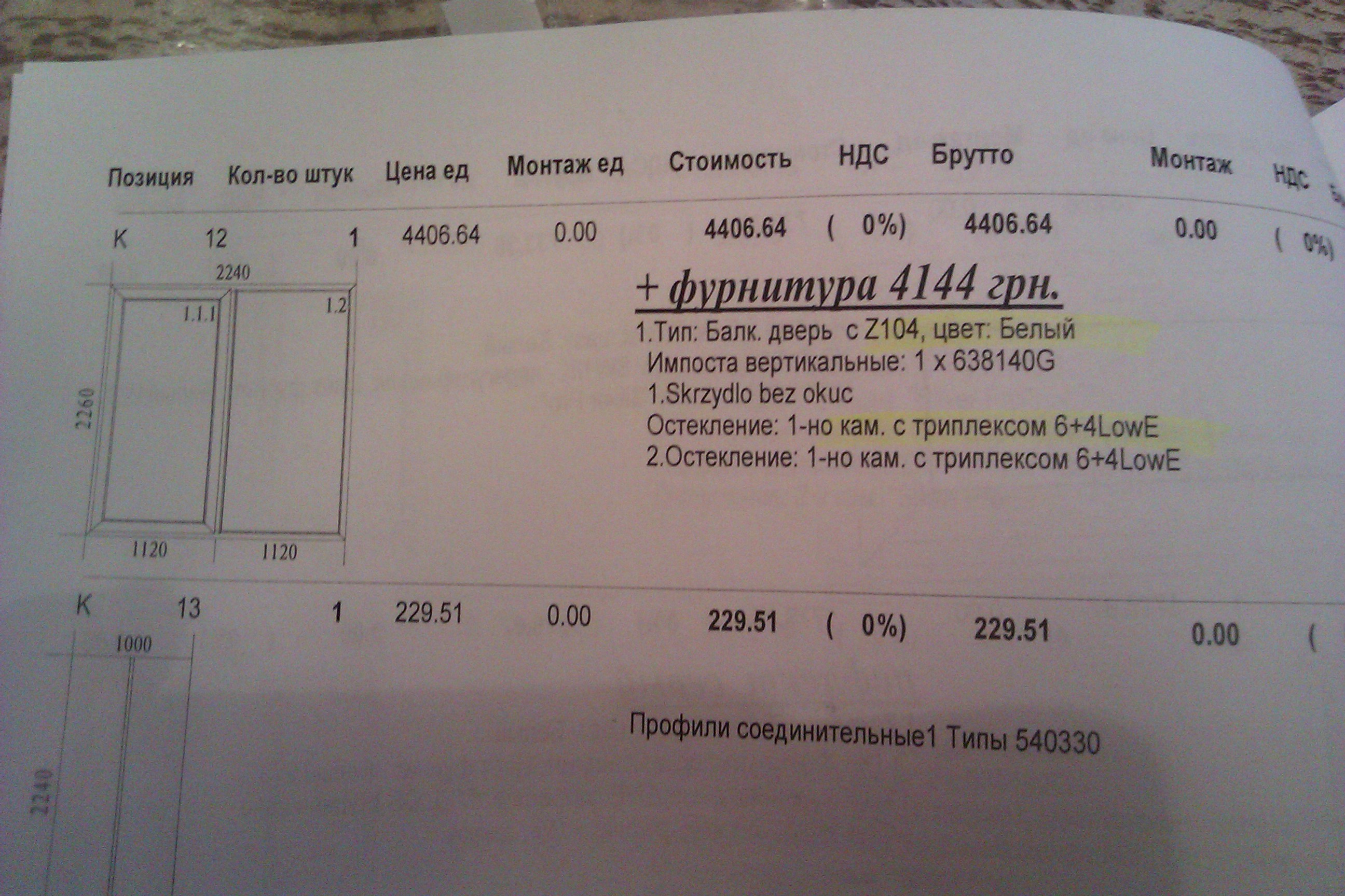

раскажите сколько обошлись раздвижные системы (пластик или алюминий?) если можно с размерами, что-то мне считают варианты которые тянут на все остальные окна в сумме :D
дома спецификация, подниму, отпишусь и по размерам и по ценам, материал профиля - пластик, ну а сам механизм - металл (кажись алюминий).

1. начали монтаж опалубки
2. начали сварку каркаса лестницы из гаража в прихожую

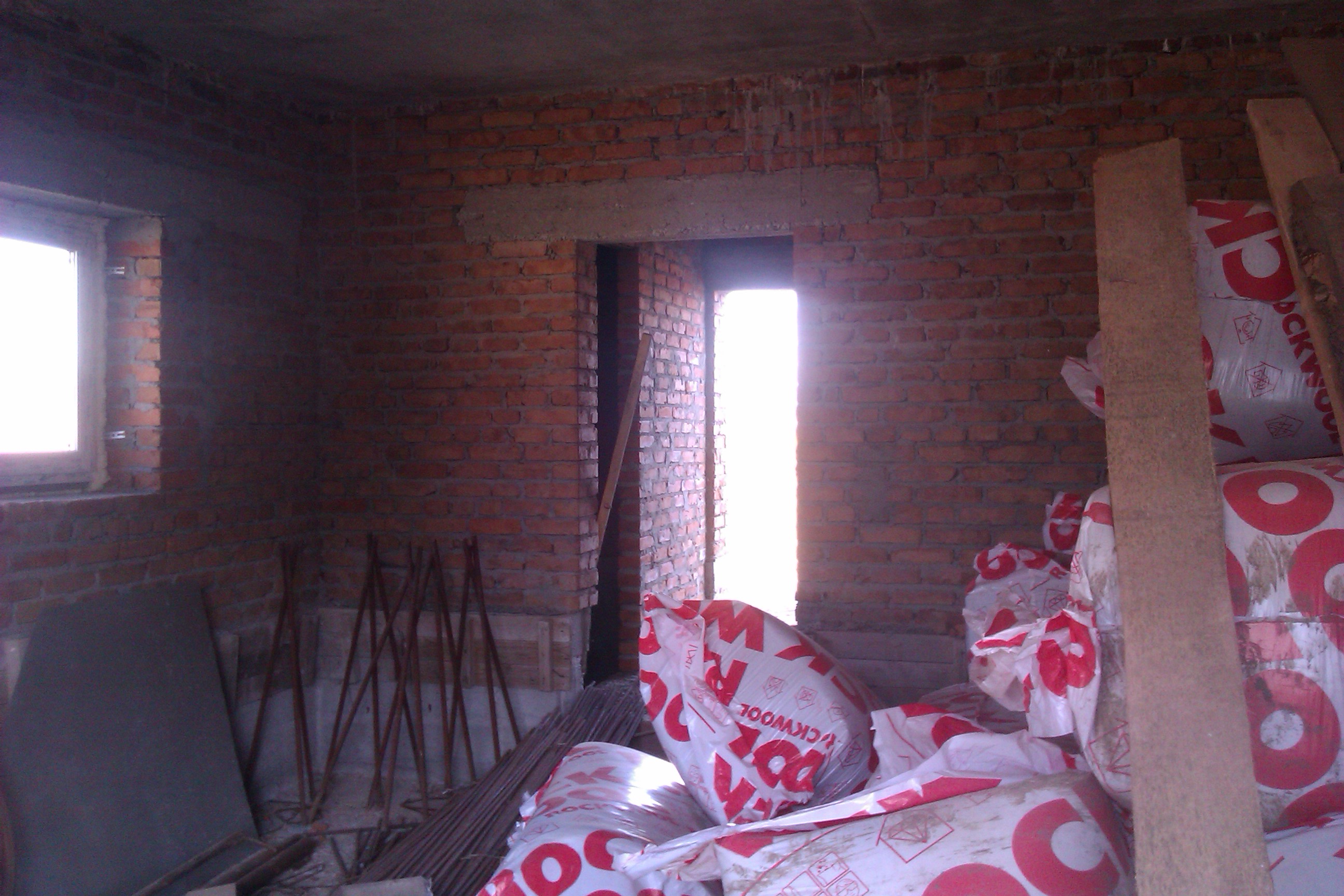

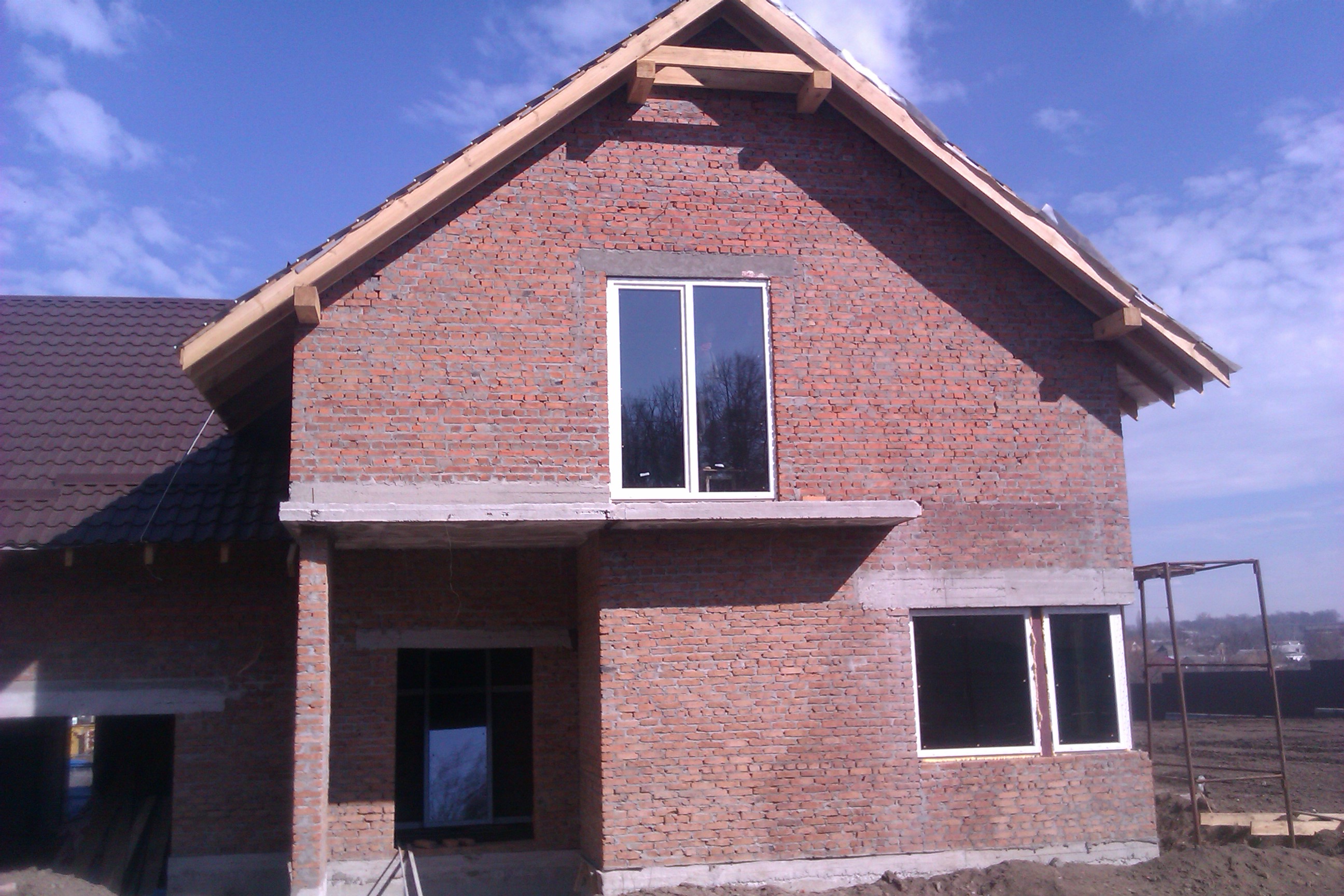

написал в личку, дублирую тут (может кому интересно) (см.фото)

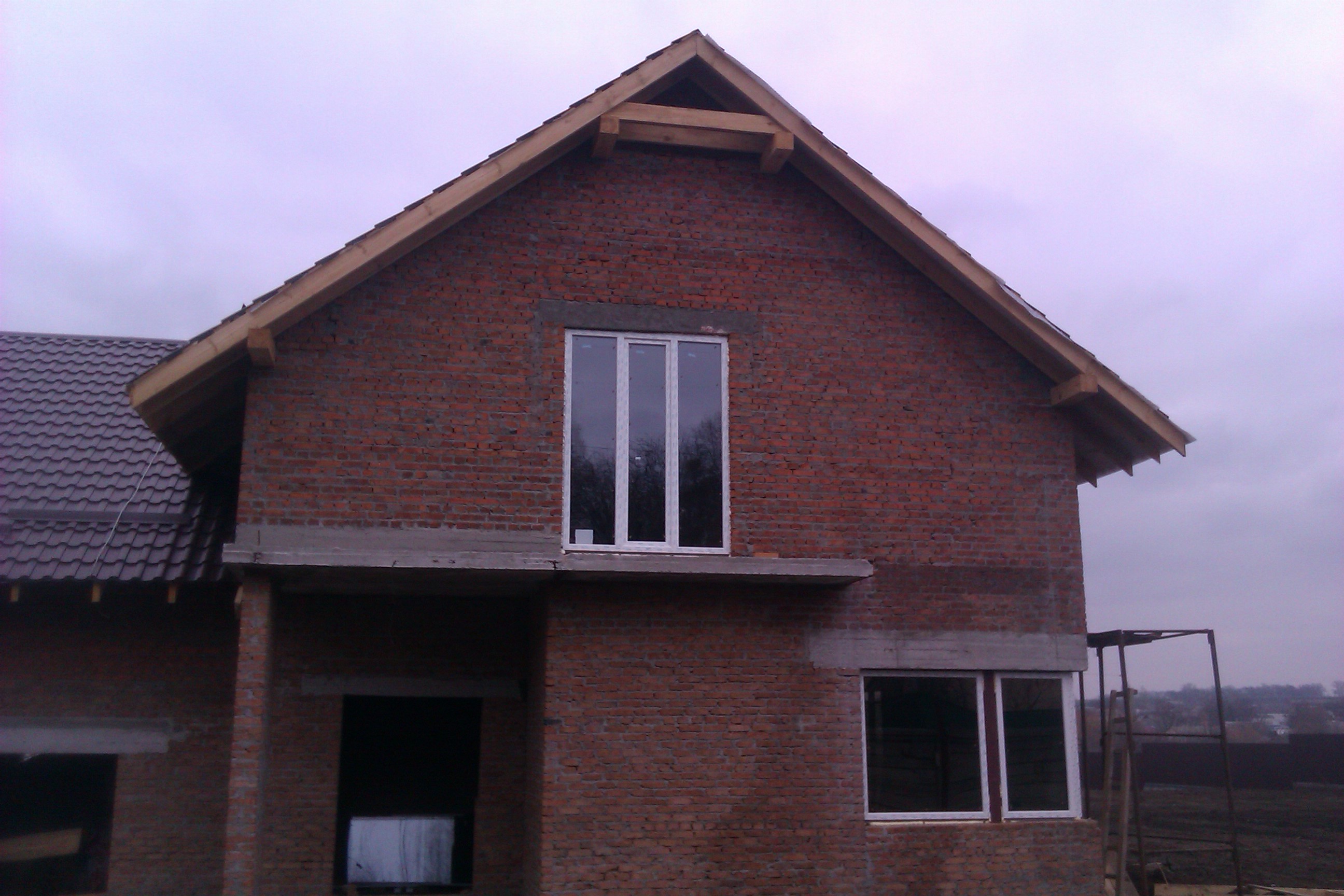

Наконец сегодня оконщики демонтировали тройной витраж над входом и поставили двойной. Разница на фото, в жизни - стало гармоничнее намного.
Что делать с демонтированным блоком - пока не знаем (как его транспортировать куда-то не представляю). Может кому надо за недорого или в обмен на стройматериалы?
Вот что было и что стало:

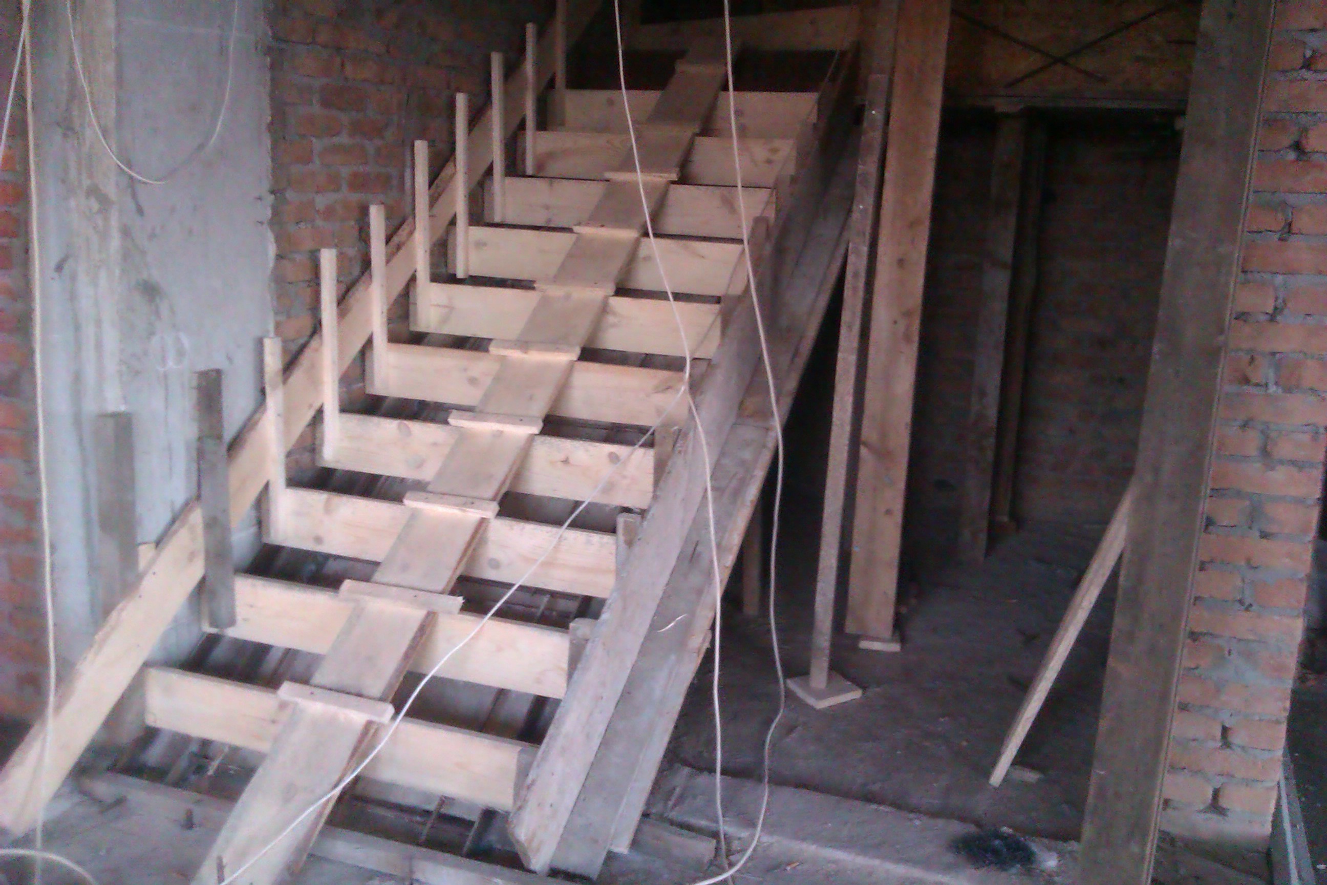

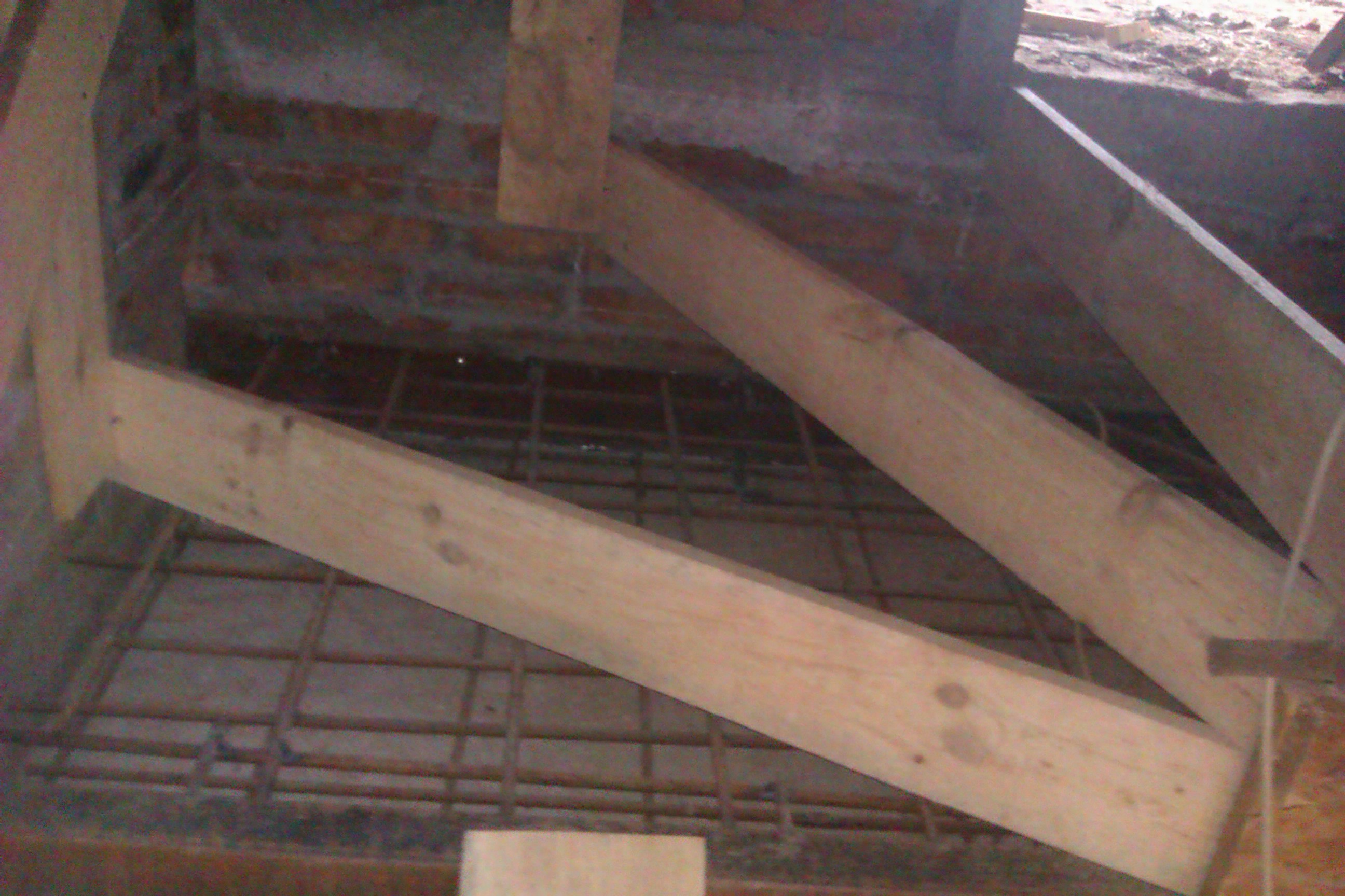

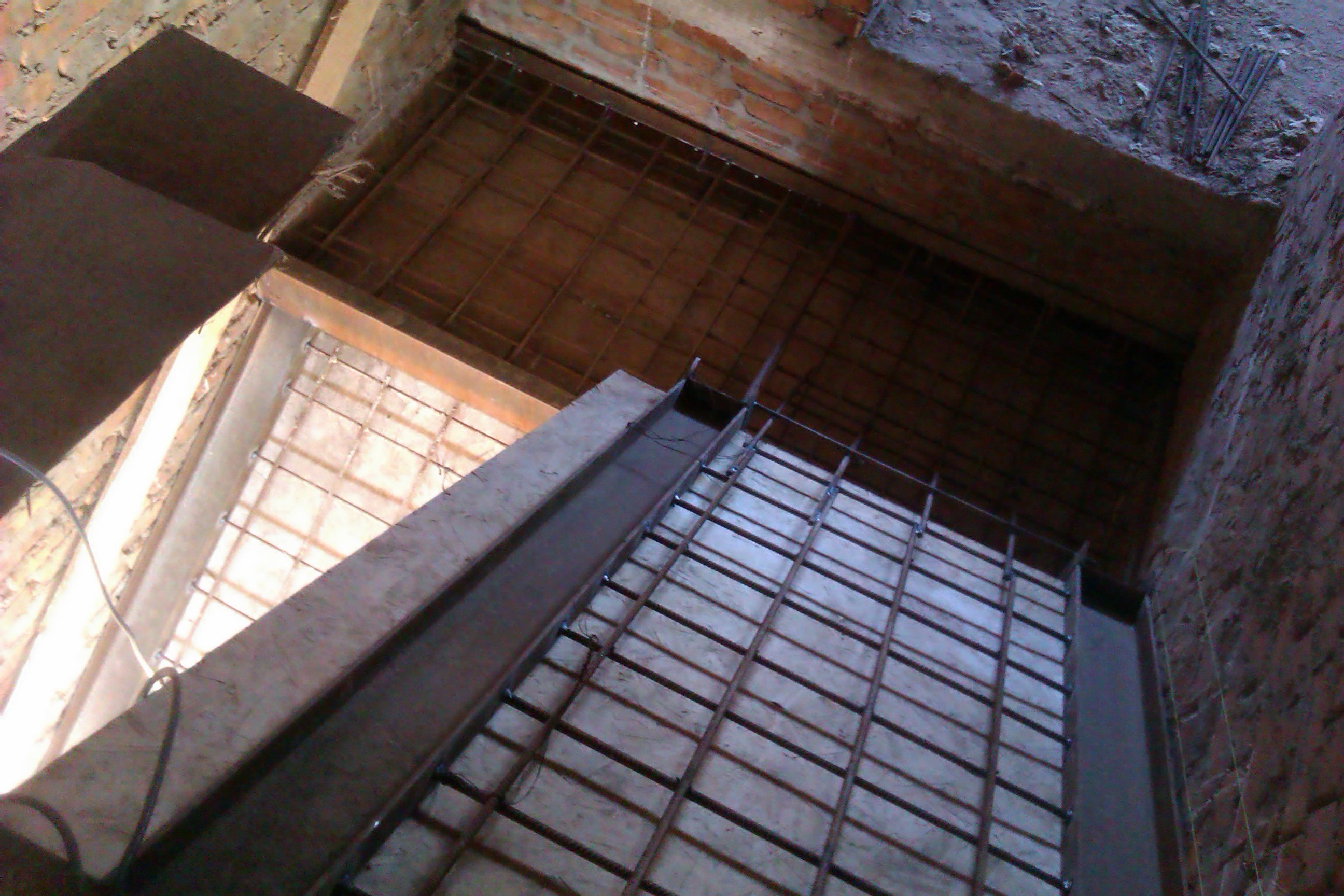

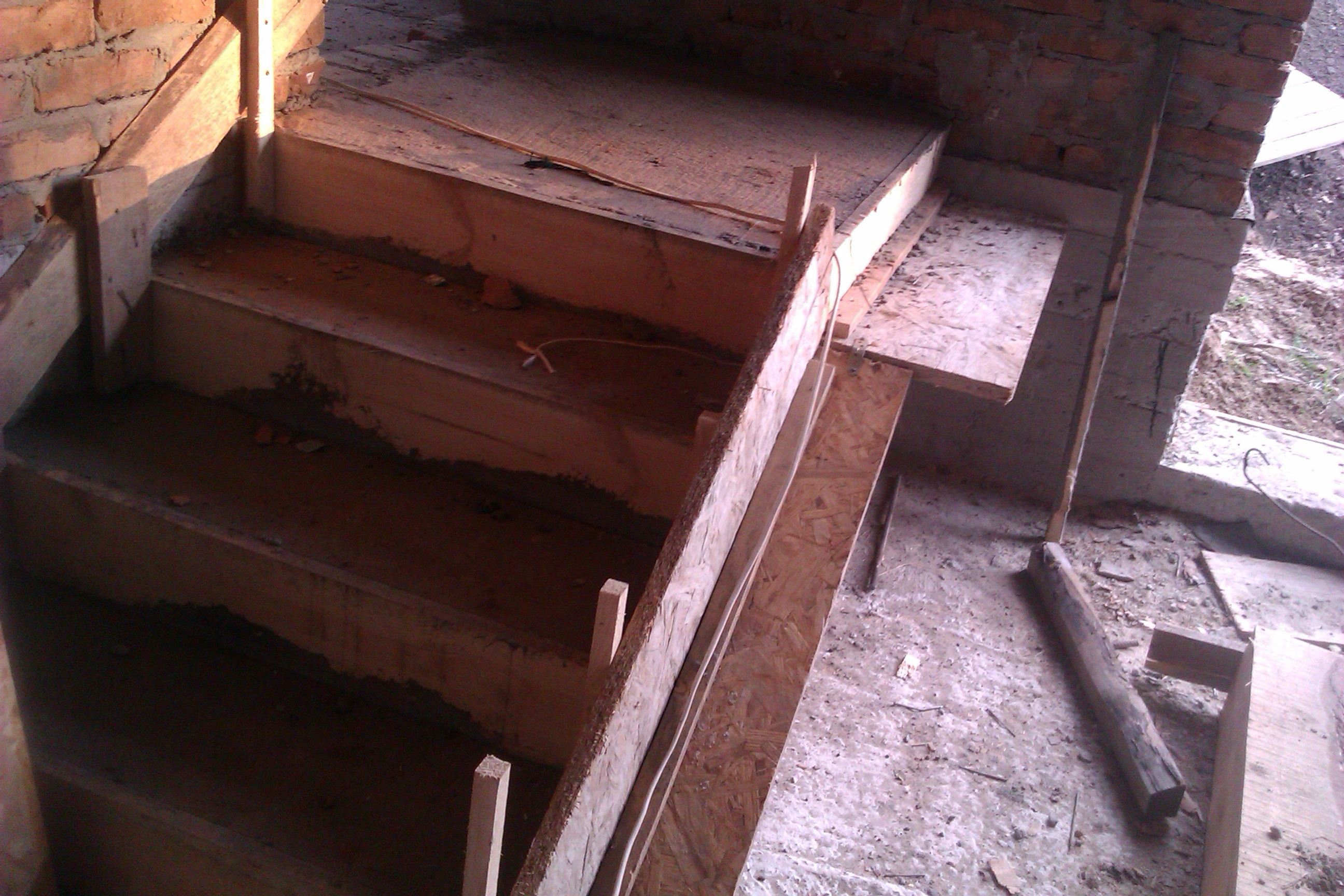

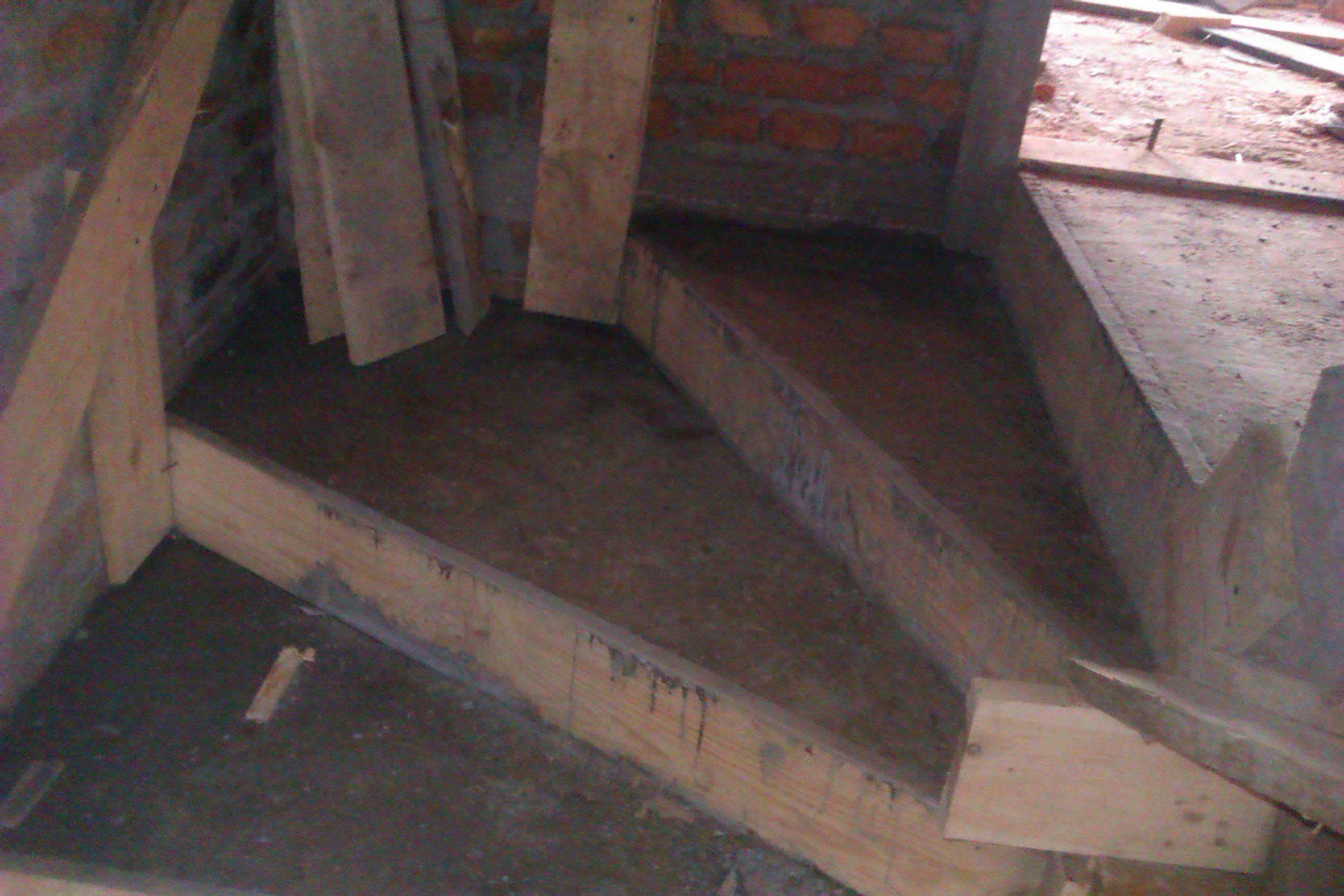

1) залили наконец оба лестничных марша. Ступени вышли высотой 16, шириной 24 (плюс вроде допускается 3 см выступ доски). По проекту 17.2 на 27 см. Как для детей мне кажется и 16 высоковато, а 27 критично для взрослых (пока это на уровне ощущений, у меня 42й размер + сапоги). Потому, считаю, что вышло эргономичнее чем в проекте, но всё равно на грани комфорта. Была идея "вытянуть" лестницу в коридорную часть примерно так:
Но потом от идеи отказались (будет мешать проходу из прихожей в гостинную).
Меньшей высоту добились за счет добавления дополнительной ступеньки на повороте (хотя мы и высоту потолка первого этажа подняли).
Если кому интересно, тут есть онлайн калькулятор для лестниц: lestnica.7910.org/information.php/info_id/11
За правильность и соответствие нормам не ручаюсь, но вещь удобная.
За работу заплатили 6000 грн. (включая работу сварщика), за работу по маленькой лестнице в гараже - 1700 грн.

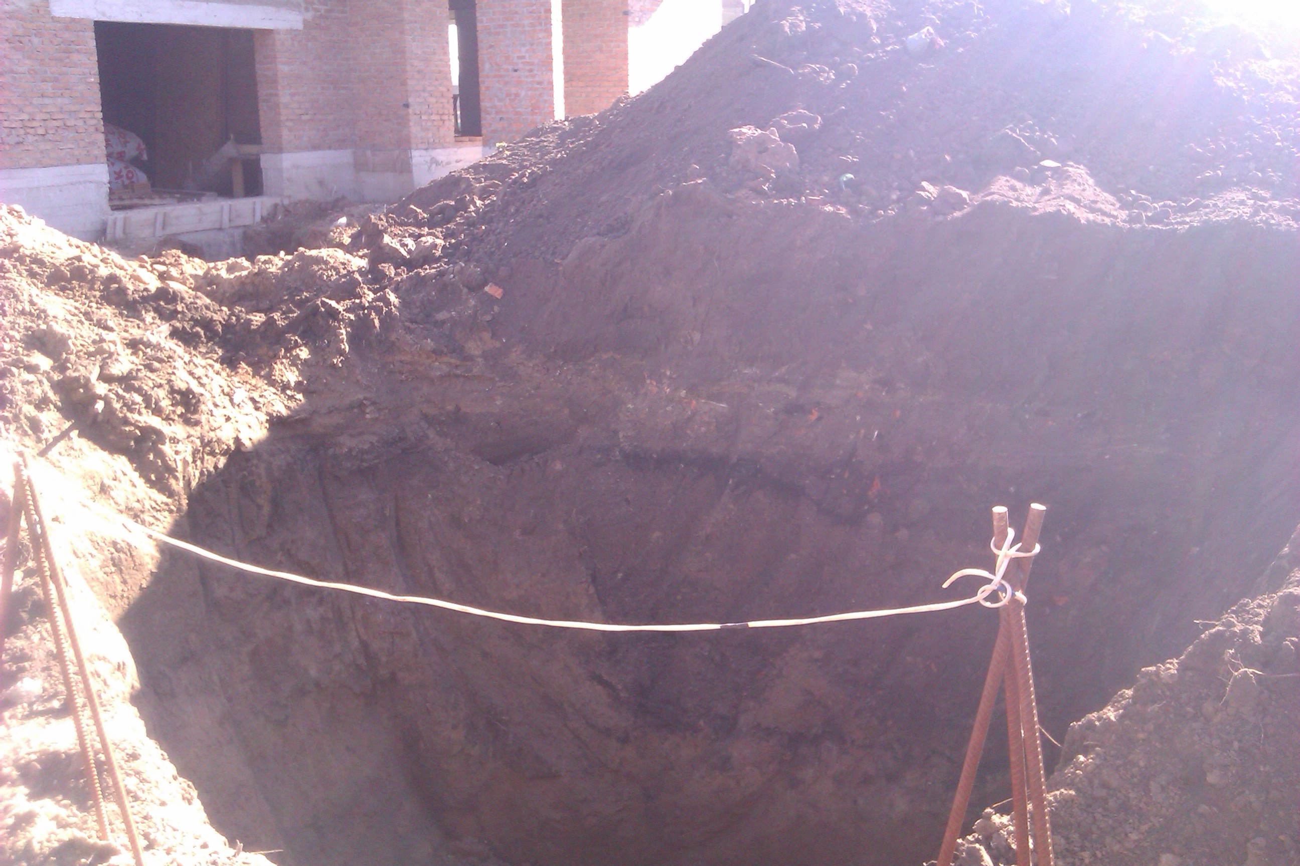

сегодня выкопали яму под септик и привели в порядок насыпной вал за забором у соседей (ПТУ), который образовался после осенних земельных работ.

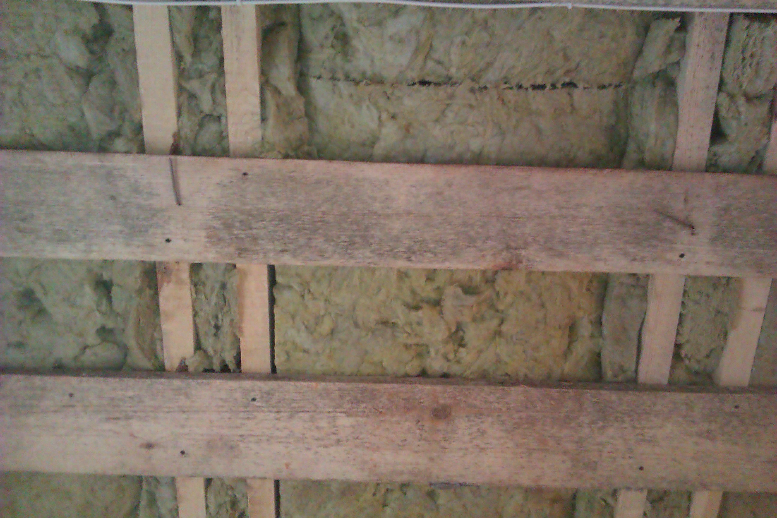

вот такая черно-серо-зеленая хрень обнаружилась на досках, которые еще не подшили снизу в комнате над гаражом.
окна тут же поставил на проветривание, что-то еще надо делать или "забить"? Беспокоит меня эта грибкоподобное потемнение.

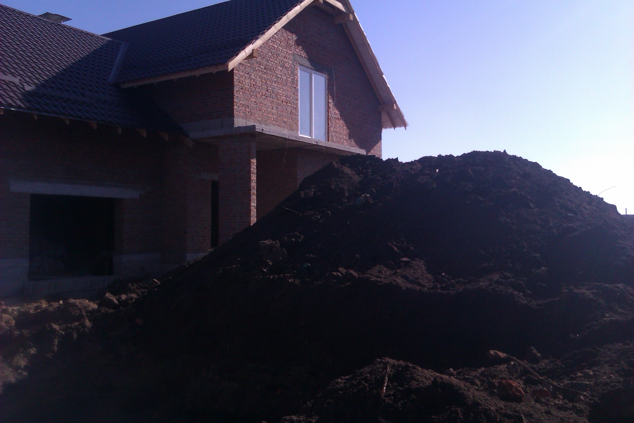

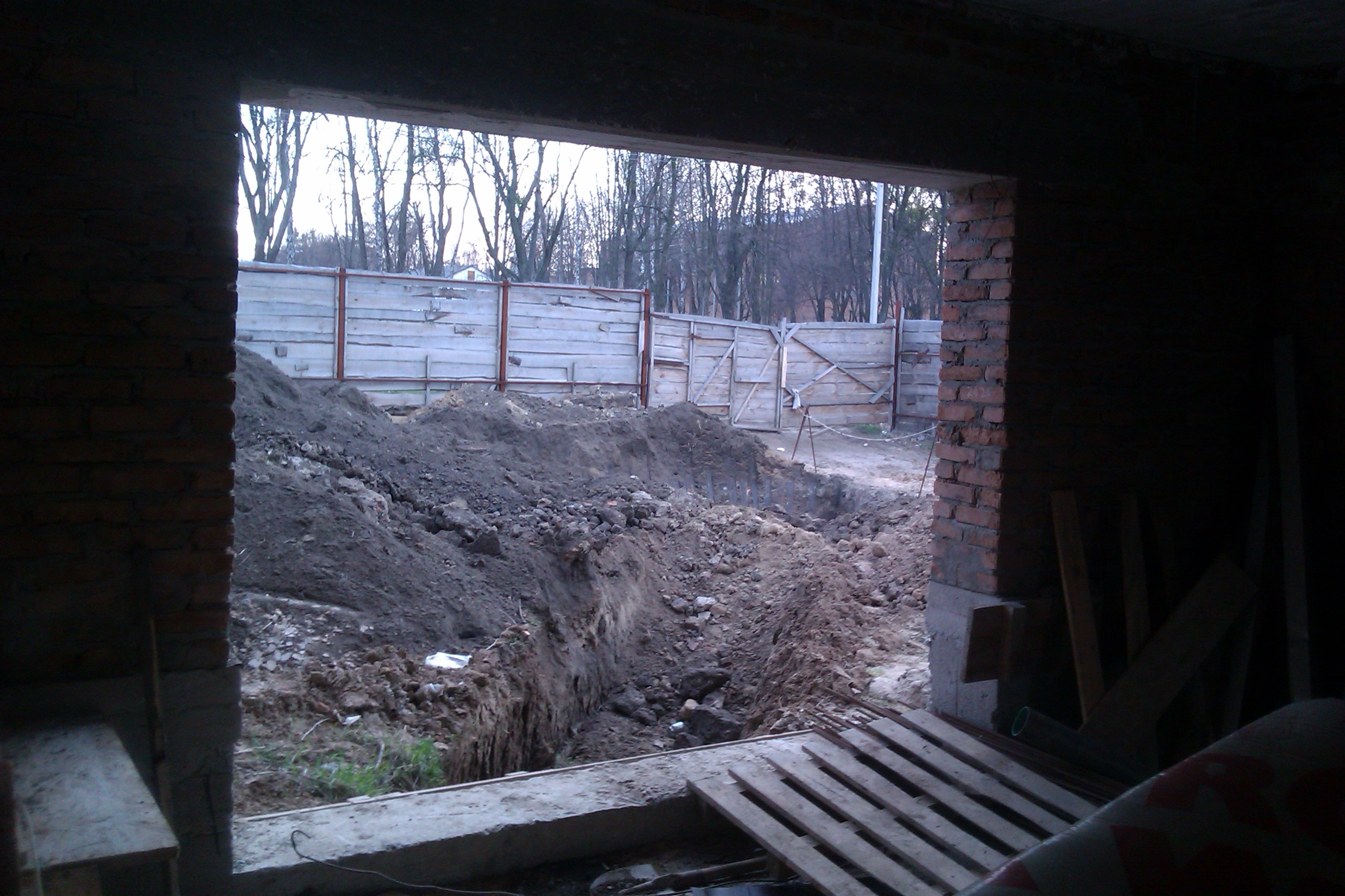

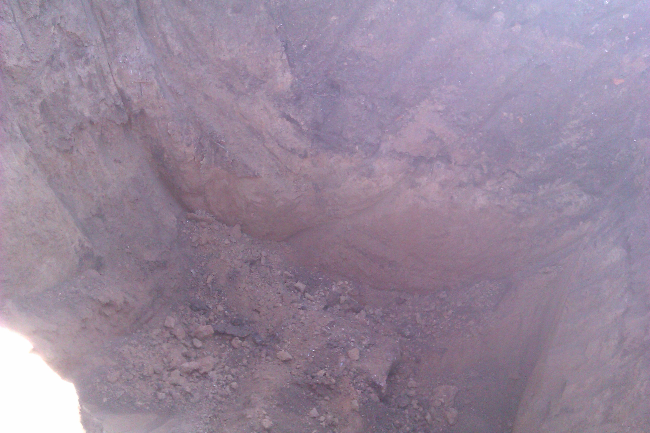

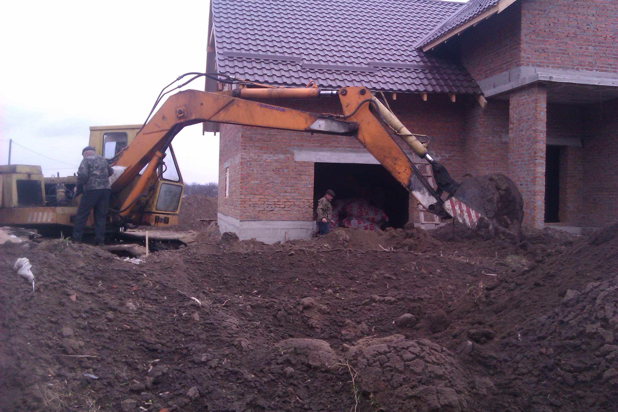

экскаватор накопал ямищу, немного не там где собирались изначально, чтобы не перегородить пока еще основной (боковой) въезд для грузовичков, которые подвозят стройматериалы.
возникает вопрос: как обустроить дешево и эффективно отвод г-неца?
Вариант 1. Септик с переливами и дренажом. Но грунт паршивый (глина), ландшафт с понижением в сторону дома и скважины, наверное это недешевое удовольствие.
Вариант 2. Обычная большая выгребная яма выложенная кирпичем или бетоном, периодически насосом и шлангом сливать собранное гов-нецо в колодец, который прямо за забором (метров 15 от ямы) в открытом доступе (этот вариант подсказали ассенизаторы сливающие г-цо в соседние колодцы на той же улице). Дешево, сердито, но наверное негыгыенично :unknown: Колодец находится визуально там где на последнем фото за забором белый столб.
Вариант 3. Врезаться в центральную каналью (идет опять таки вдоль забора), платить деньги, ждать когда бумажки оформят итд... И есть риск, что г-цо может потечь назад (прецеденты в городе есть)
