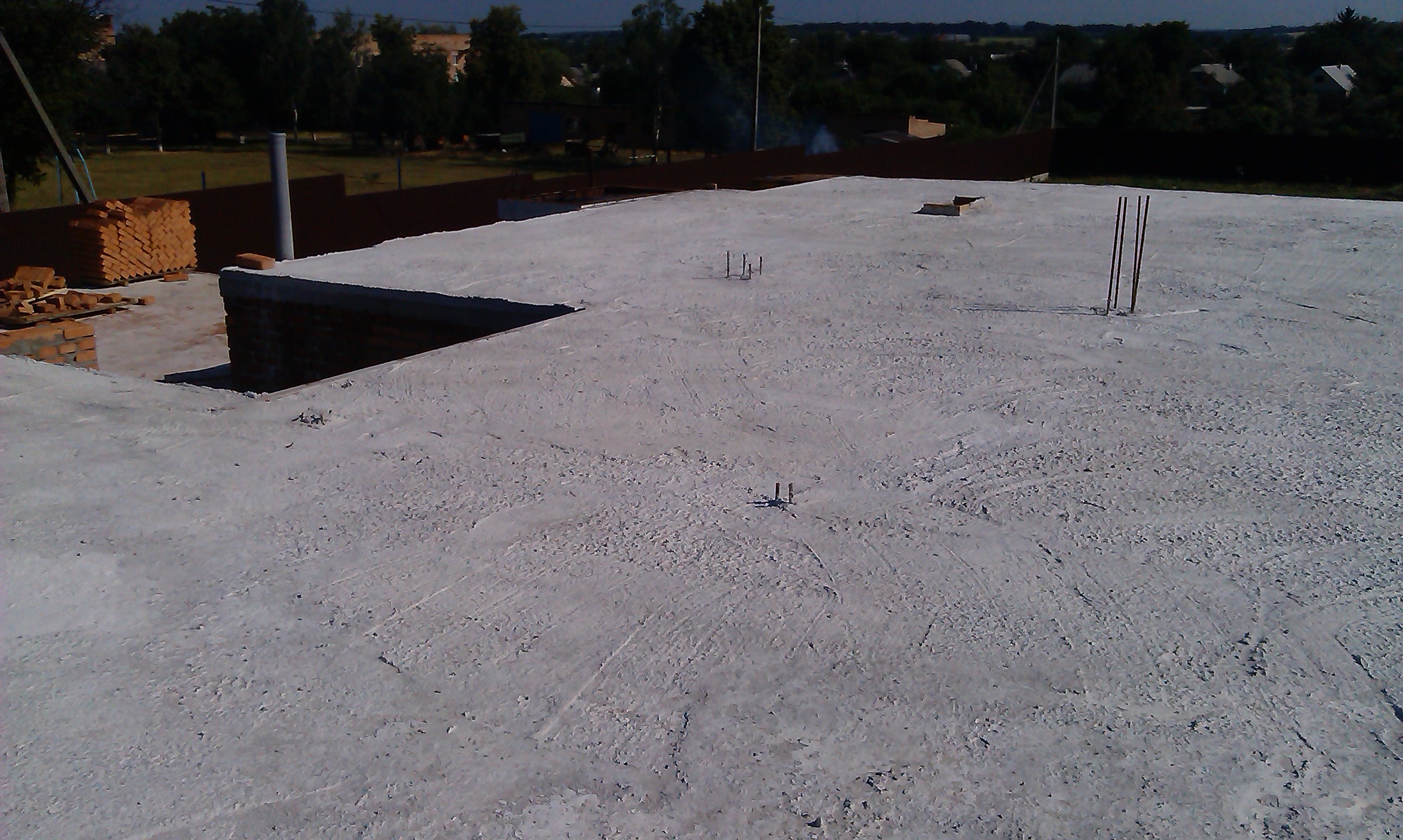

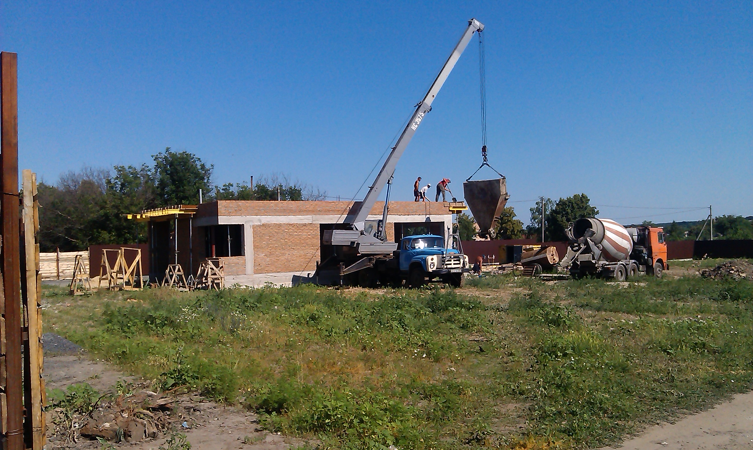

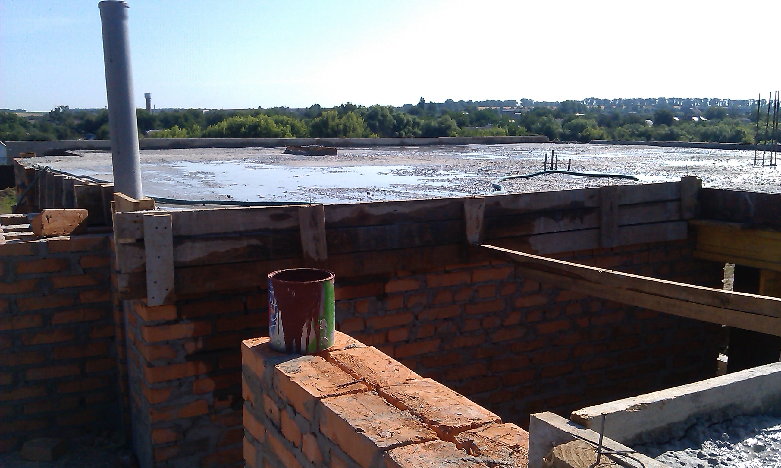

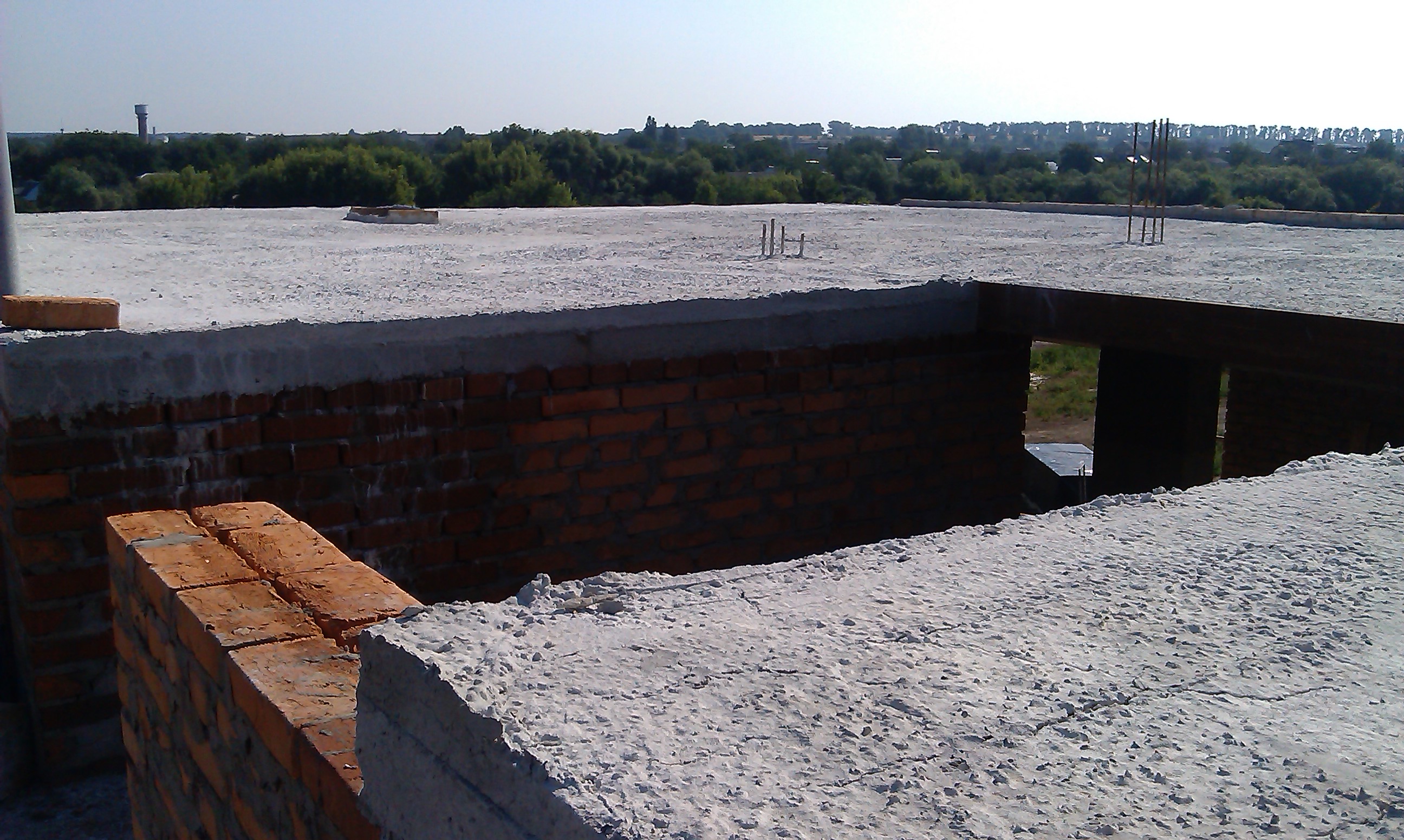

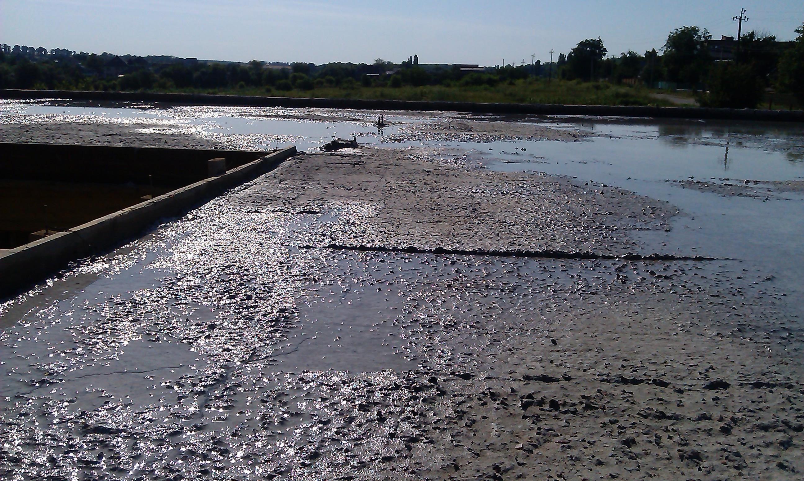

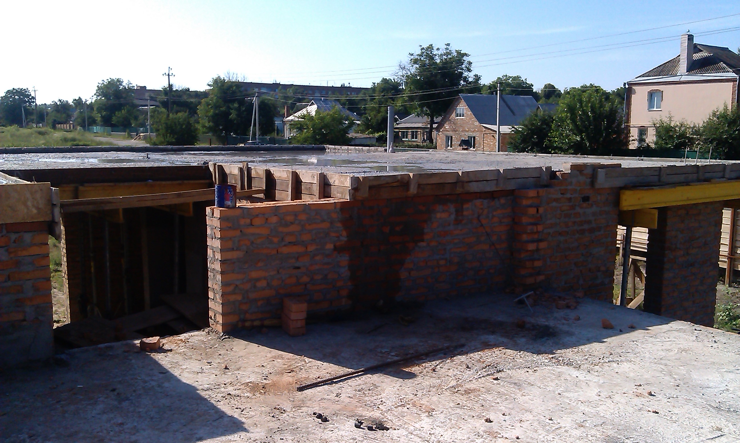

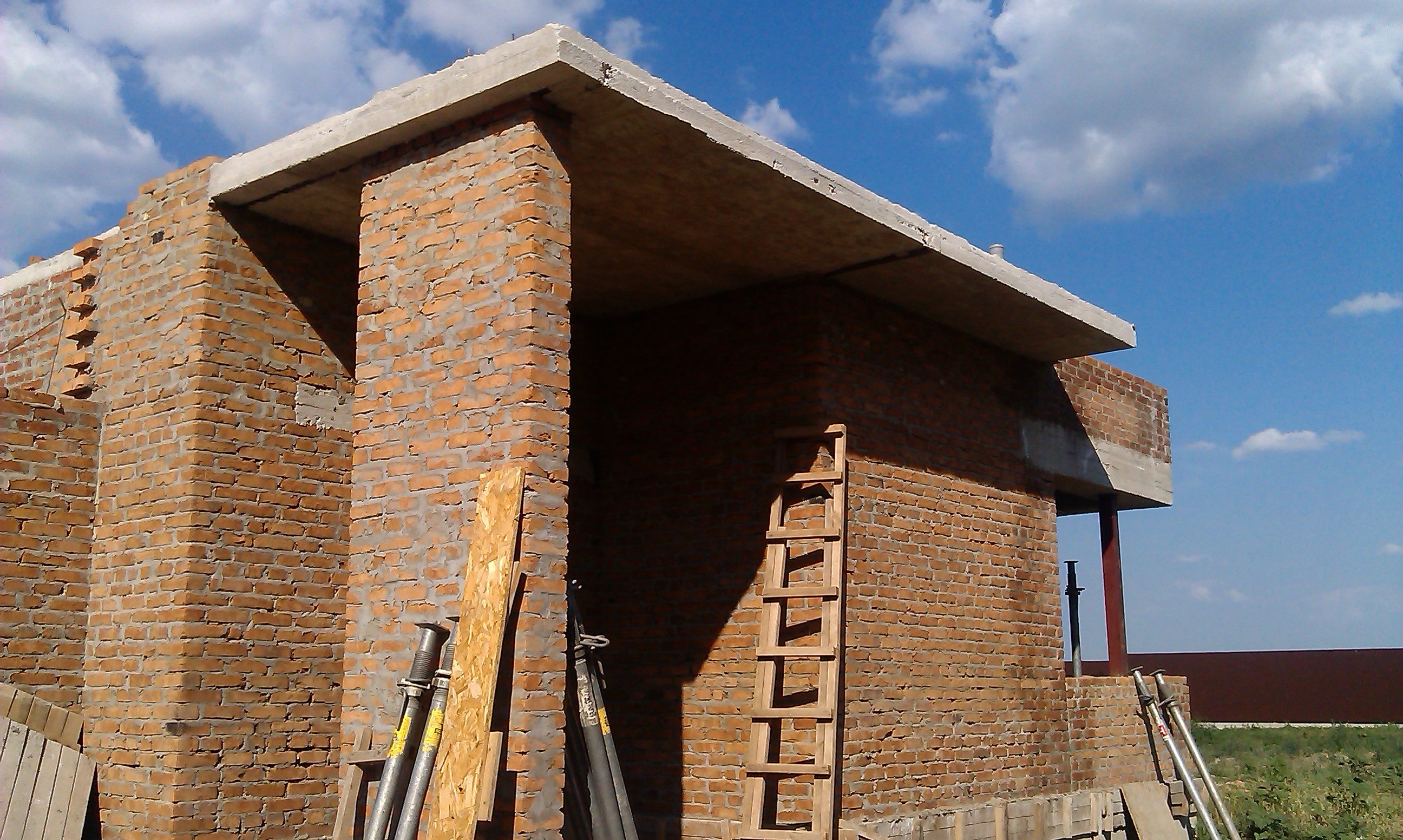

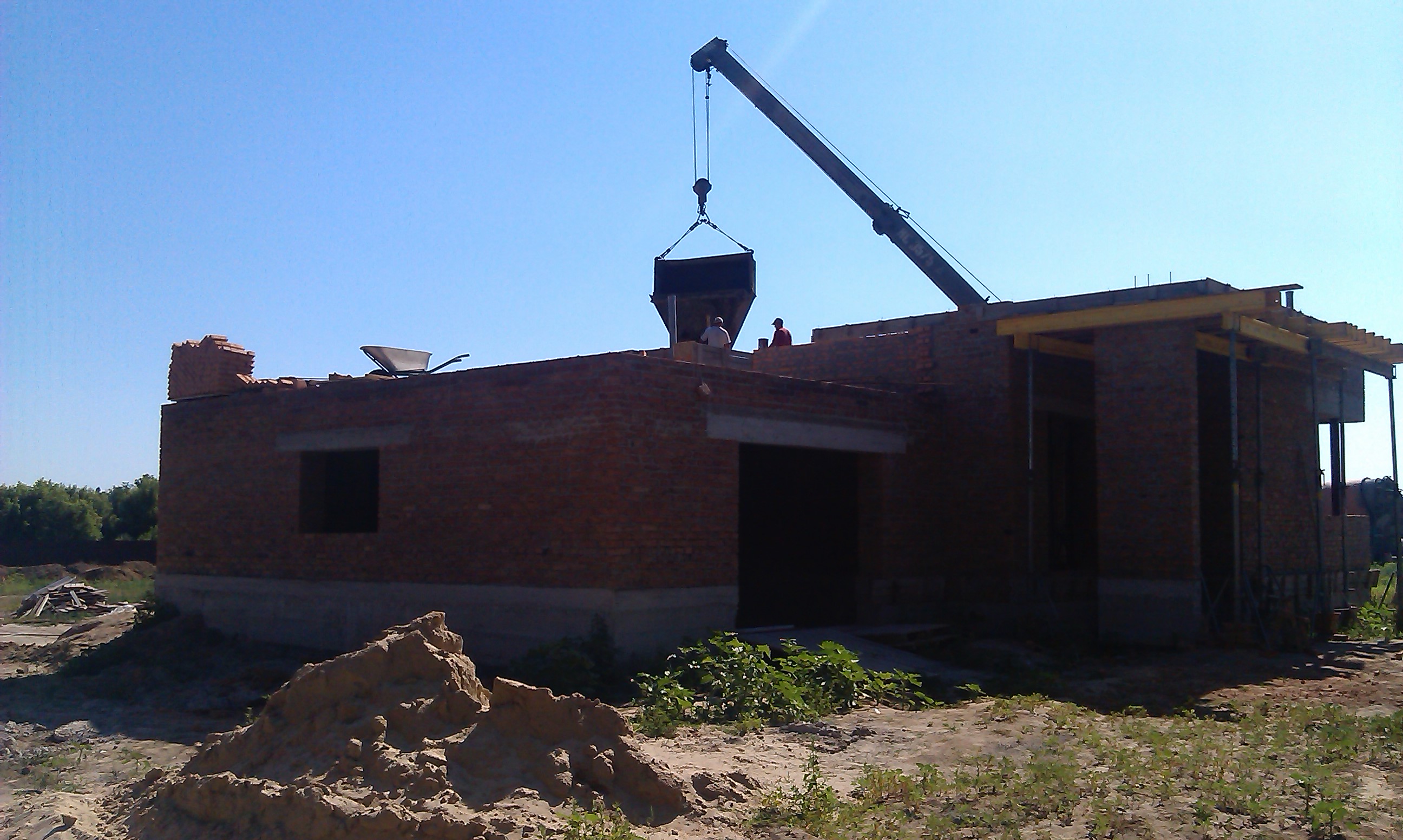

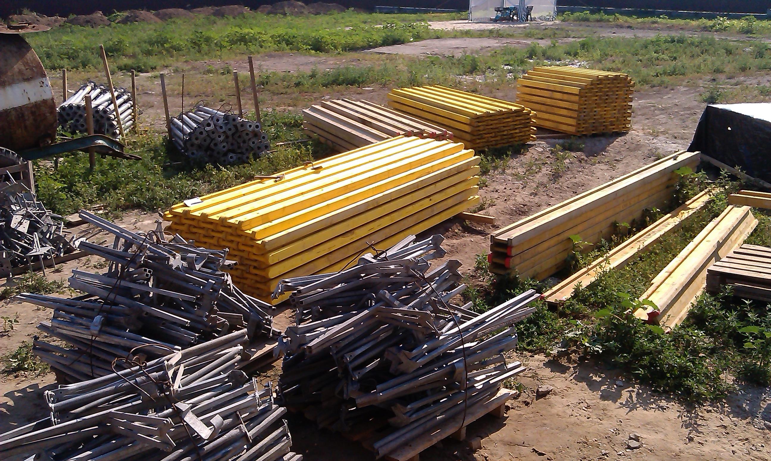

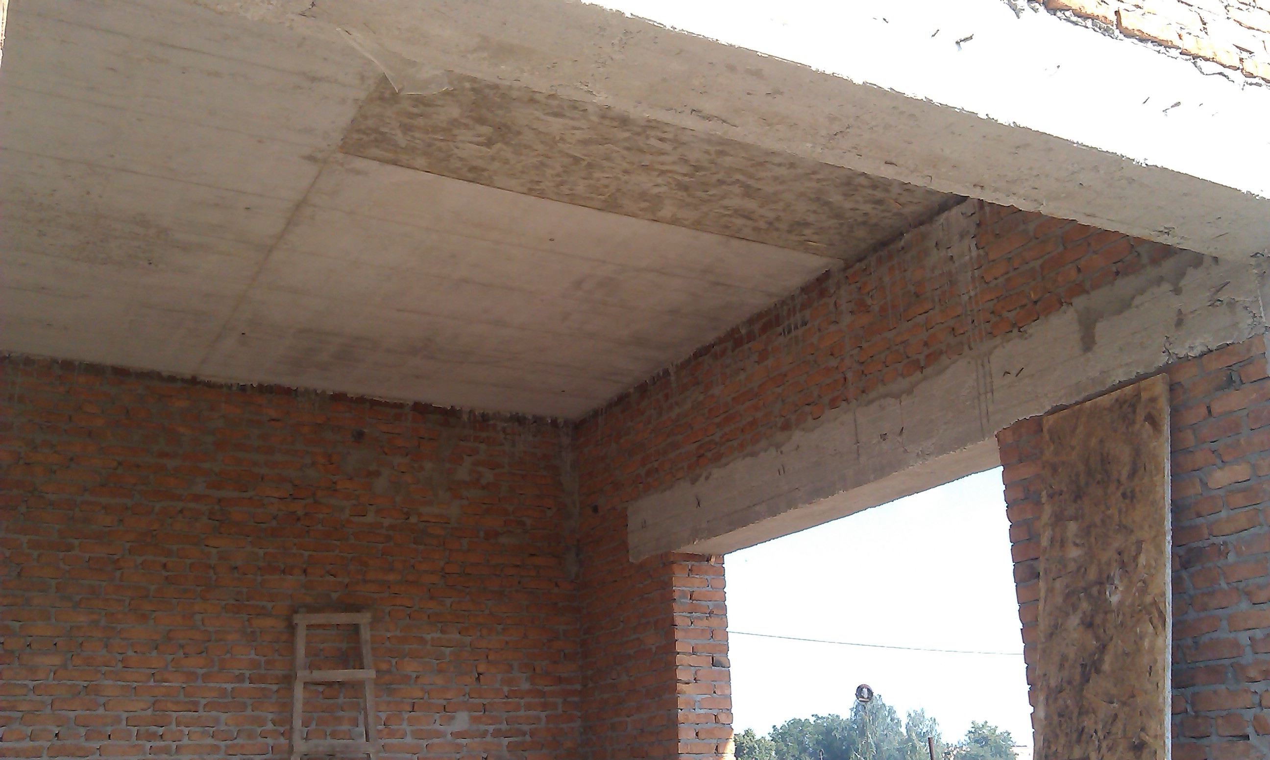

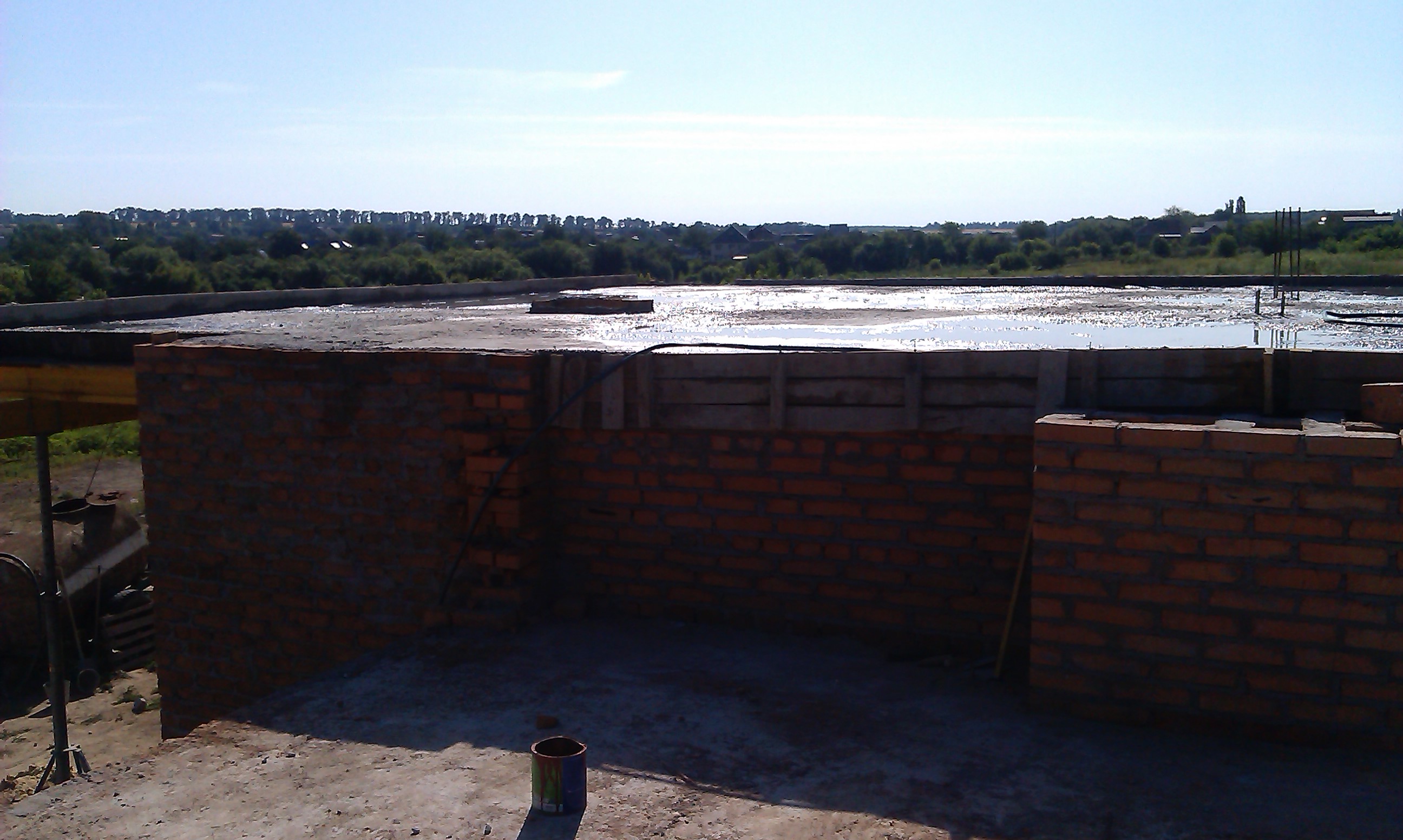

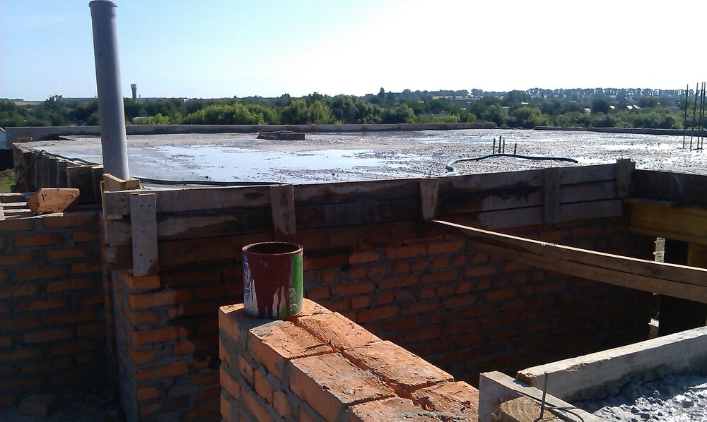

Вчера (21.06) залили монолитное перекрытие с балконами над основной частью дома. По времени заняло 6 часов (5 человек + крановщик), 4 миксера по 6 кубов бетона. Бетона хватило еще и на пол в гараже. Теперь поливаем и ждем когда можно разобрать опалубку и вернуть орендодателю.

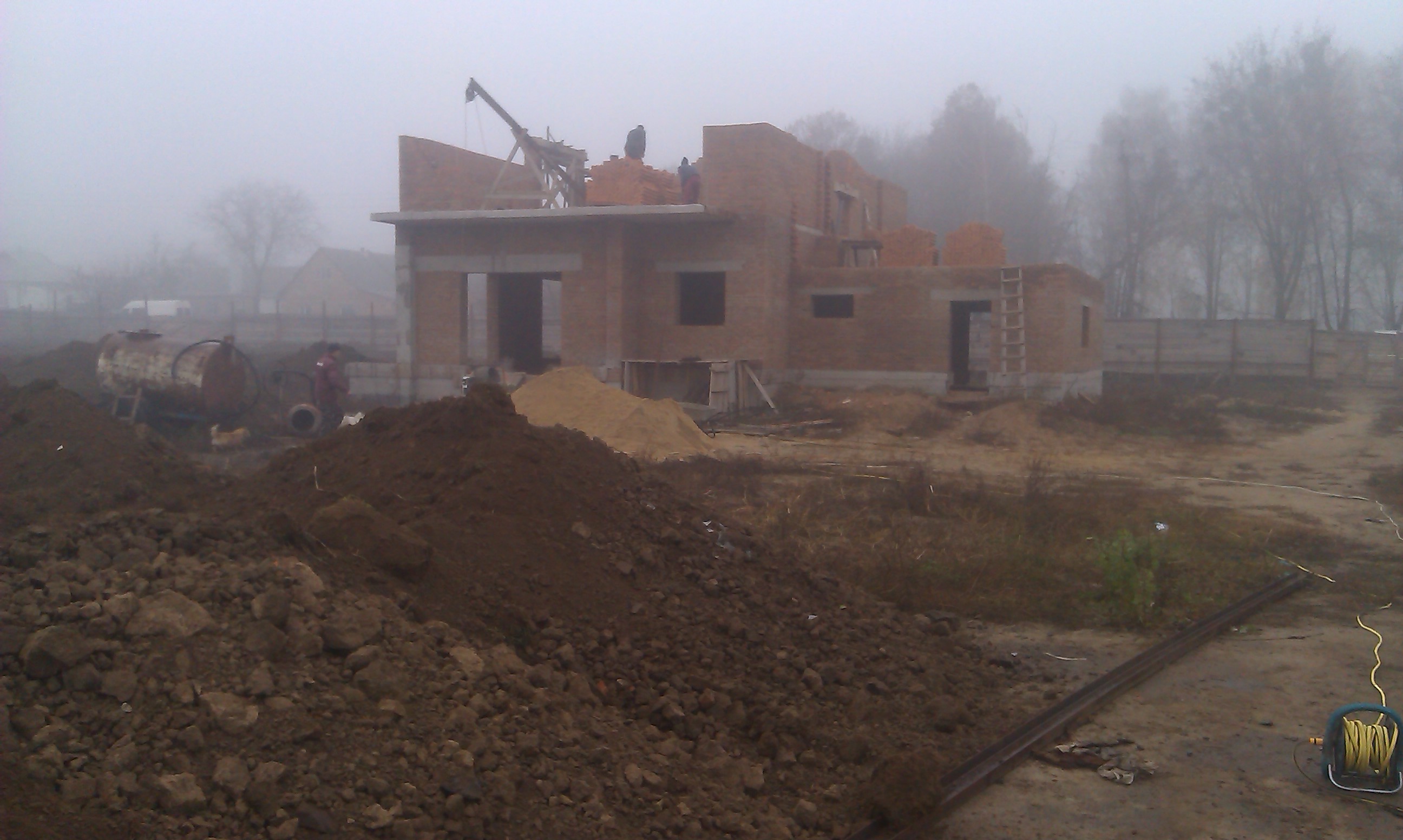

Итак пришла осень, самое время что-то сделать на стройке :-)
В ближайших планах - спланировать грунт на половине участка (сейчас это площадка в 30 соток с кучами навезенного почти нашару чернозема-суглинка) и привести в порядок грунтовый вал вдоль забора со стороны соседнего участка (там стадион-сквер училища). Если денег хватит - выложить второй этаж кирпичем со всеми необходимыми бетонными элементами. Ну и подготовиться к укладке кровли, в связи с чем принимаю советы какой МЧ крыть крышу.

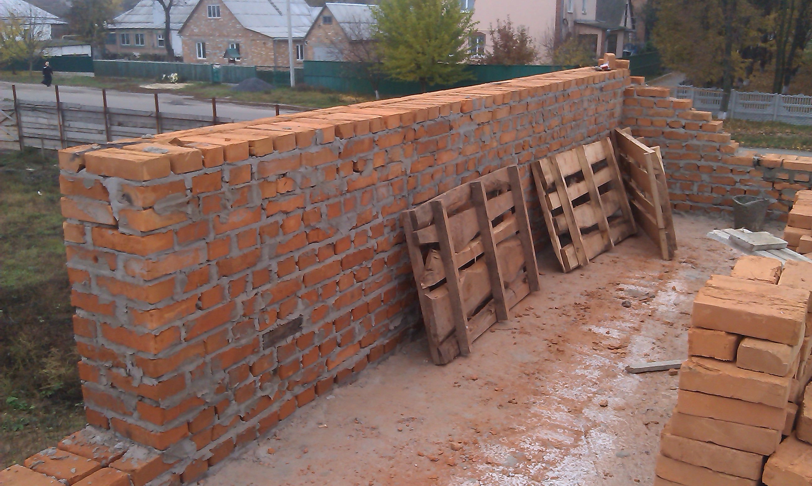

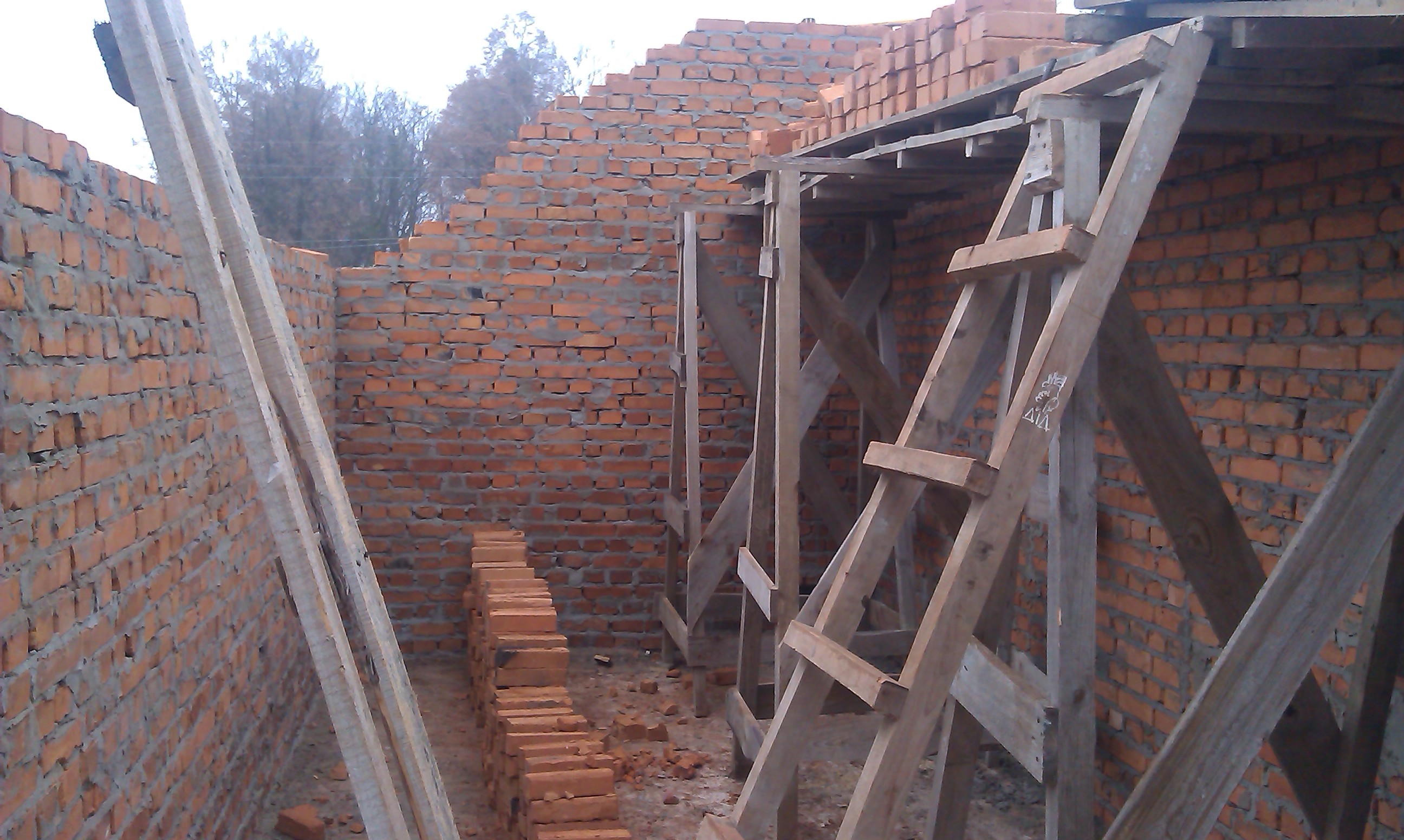

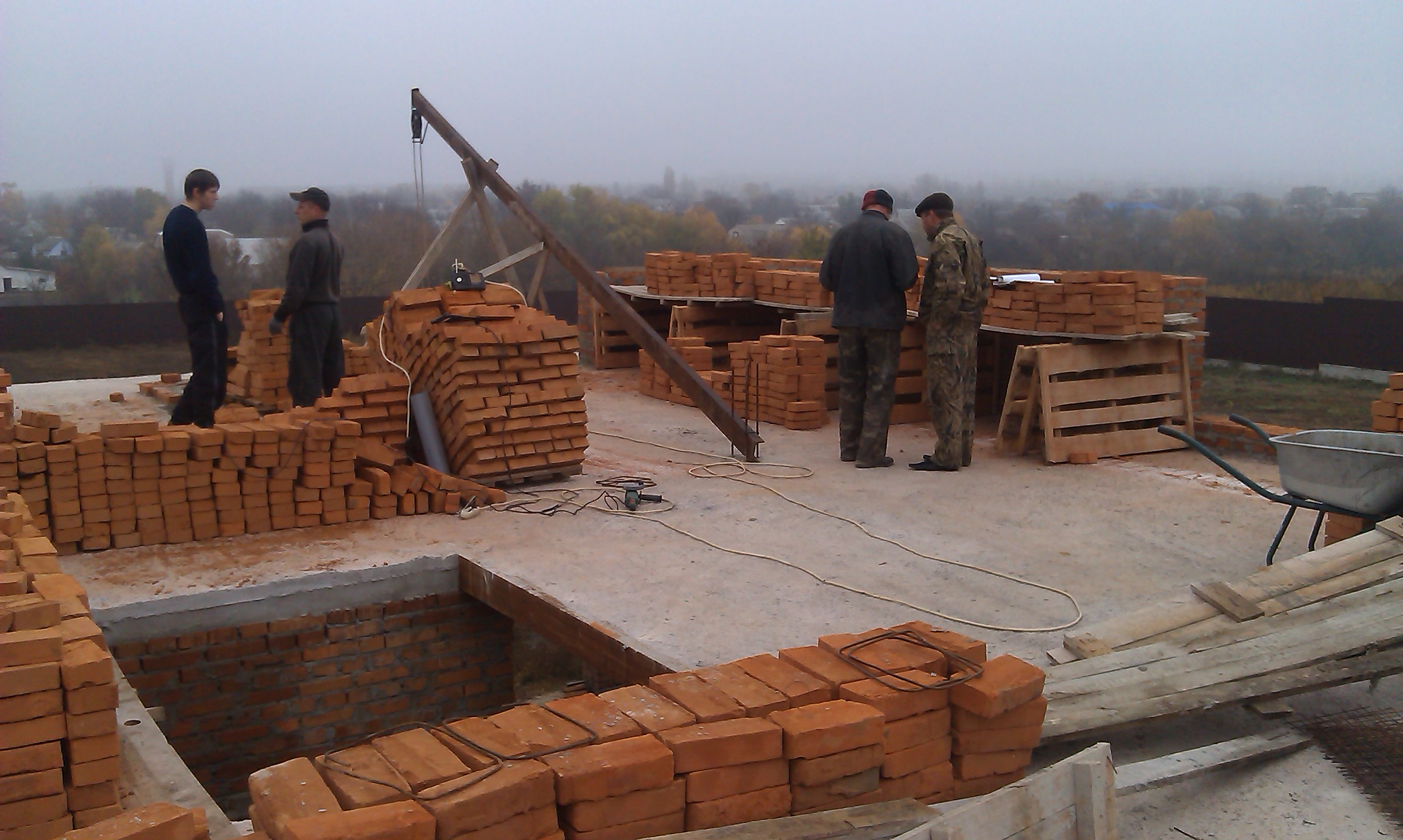

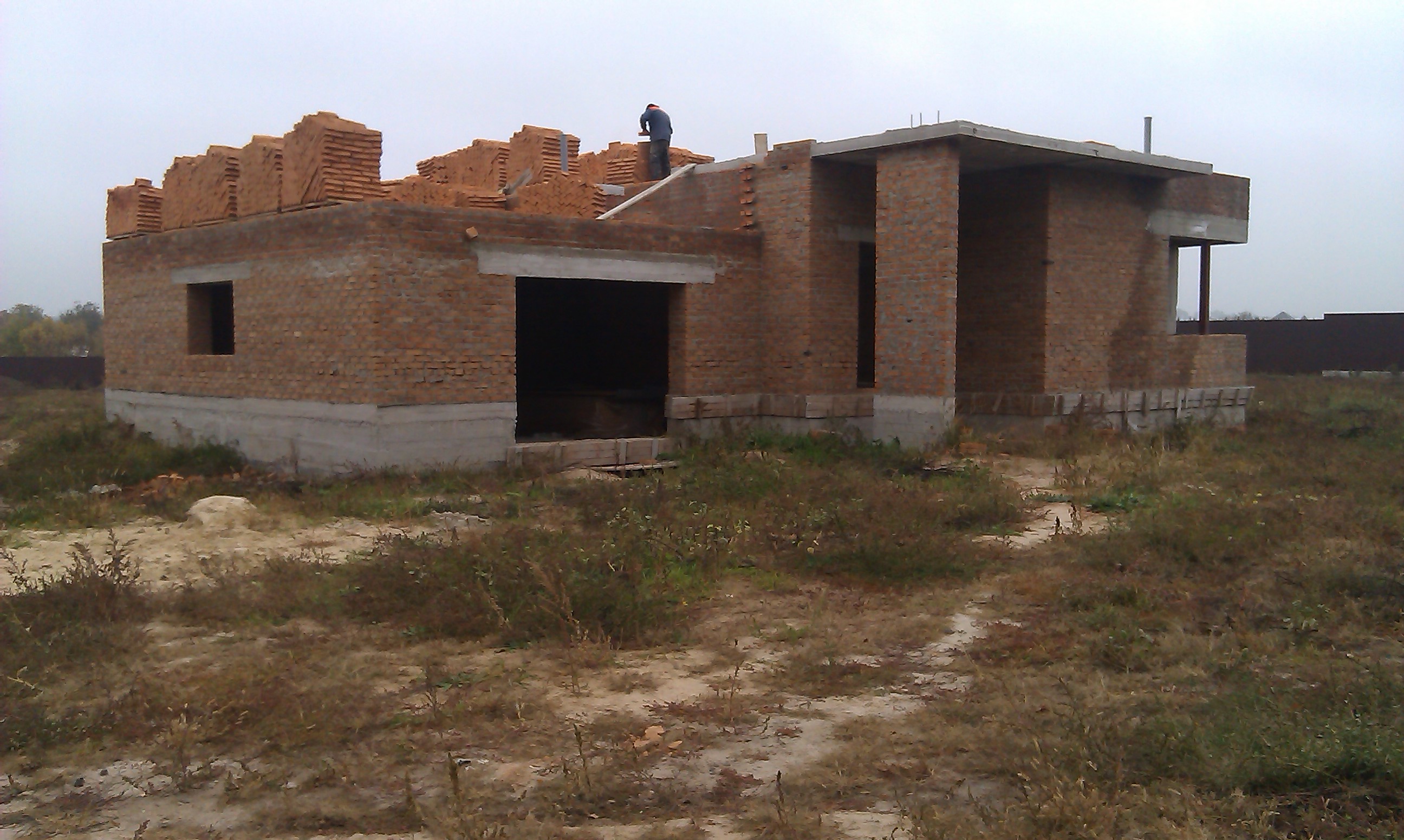

ну как говорится "вздрогнули"... кирпичи по 1100 грн с доставкой (летом было 980 кажется) завезли и забросили на второй этаж.
по территории тоже продвигаются дела - грунт возим и выравниваем перепад по участку.
понемногу работа двигается, еще неделька и доберемся снова до бетонных элементов, а там если погода позволит - и до крыши недалеко.

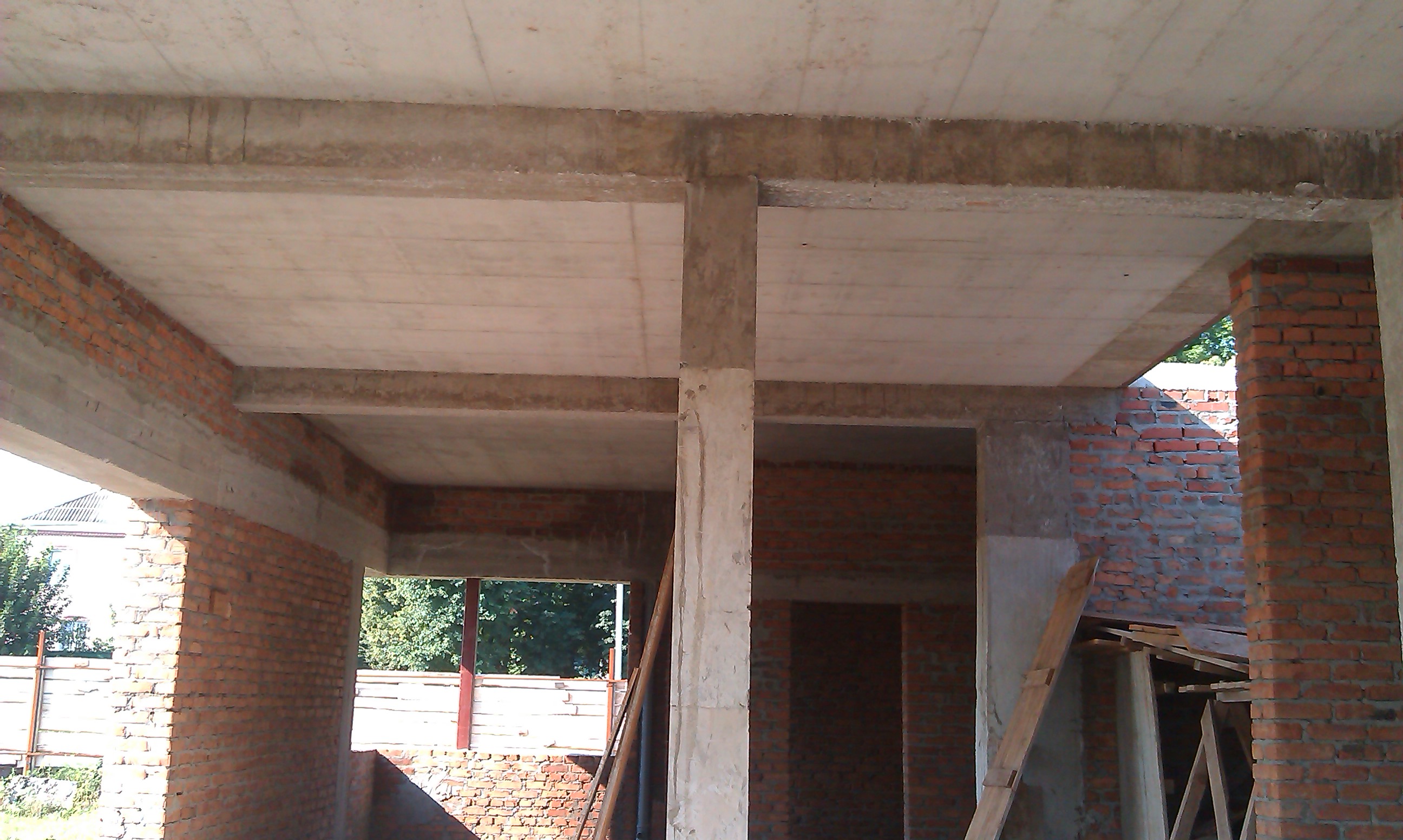

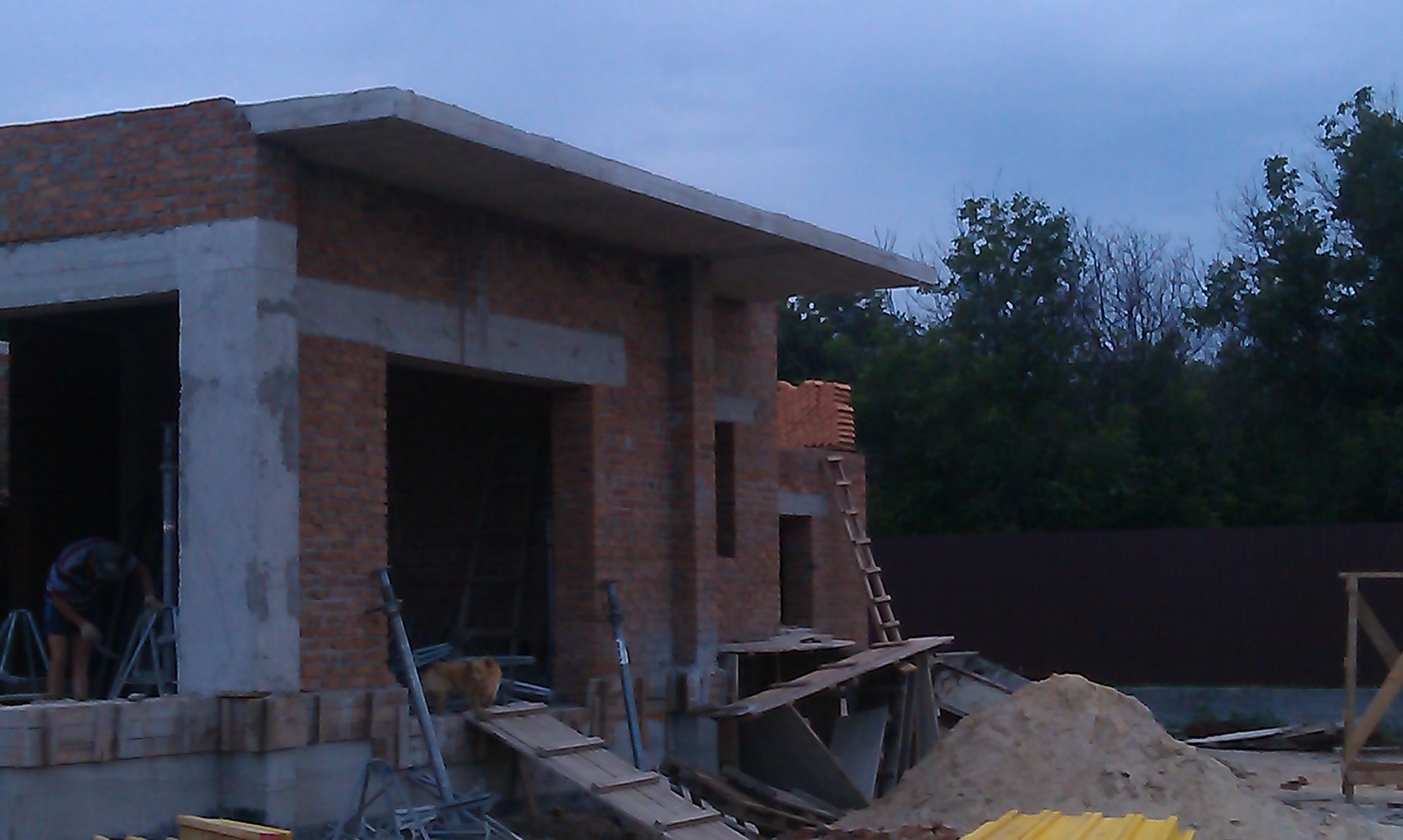

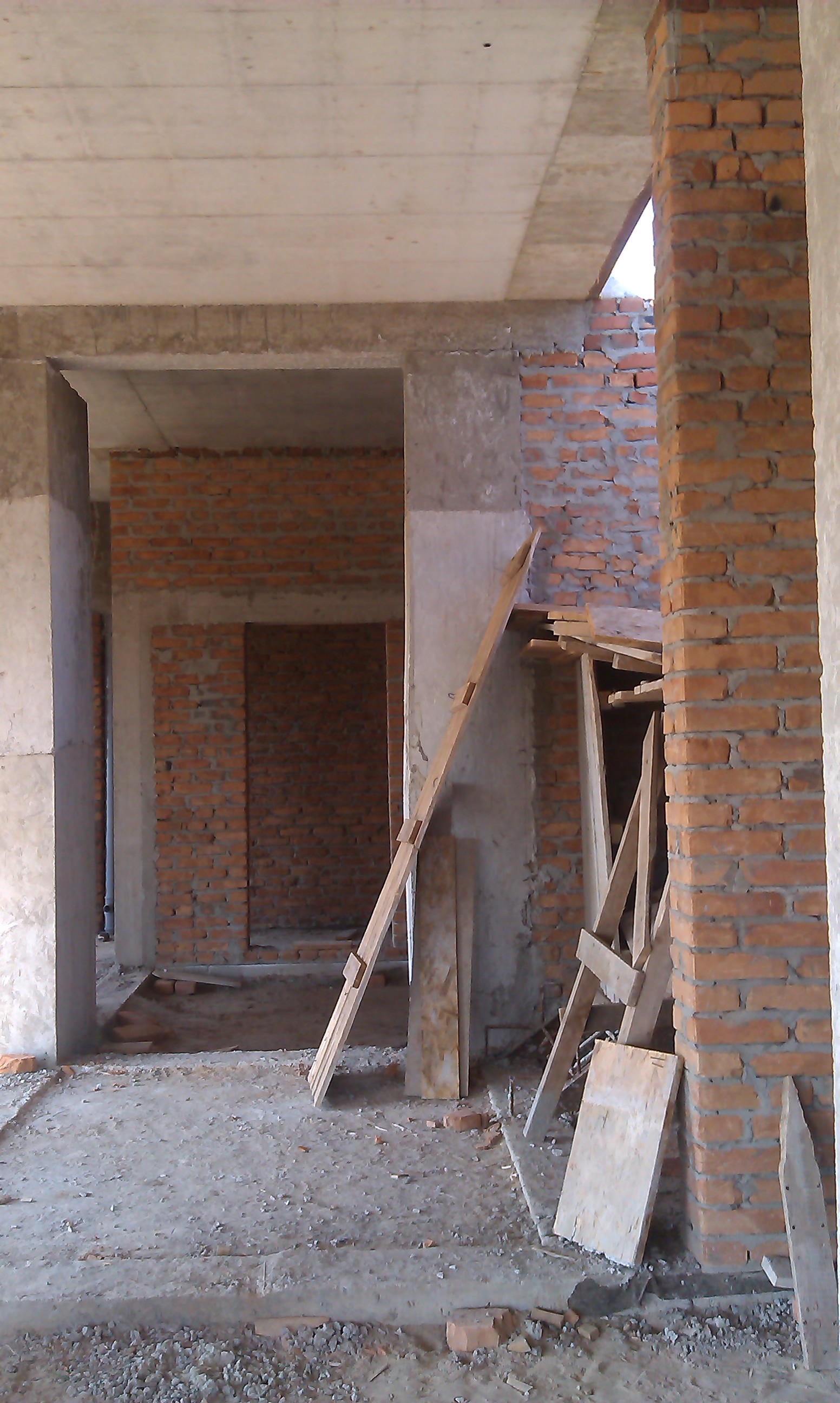

вчера выявлено два прокольчика:
1) забыли про вент.канал на кухне (для вытяжки)
2) появились незаметные трещины в стене в районе дымохода под камин (надо было чем то закрепить основу, а то все висит на одном кирпиче).
я так понимаю, что обе проблемы решаемы, но блин досадно, вроде спешки нет, а проколы уже есть.

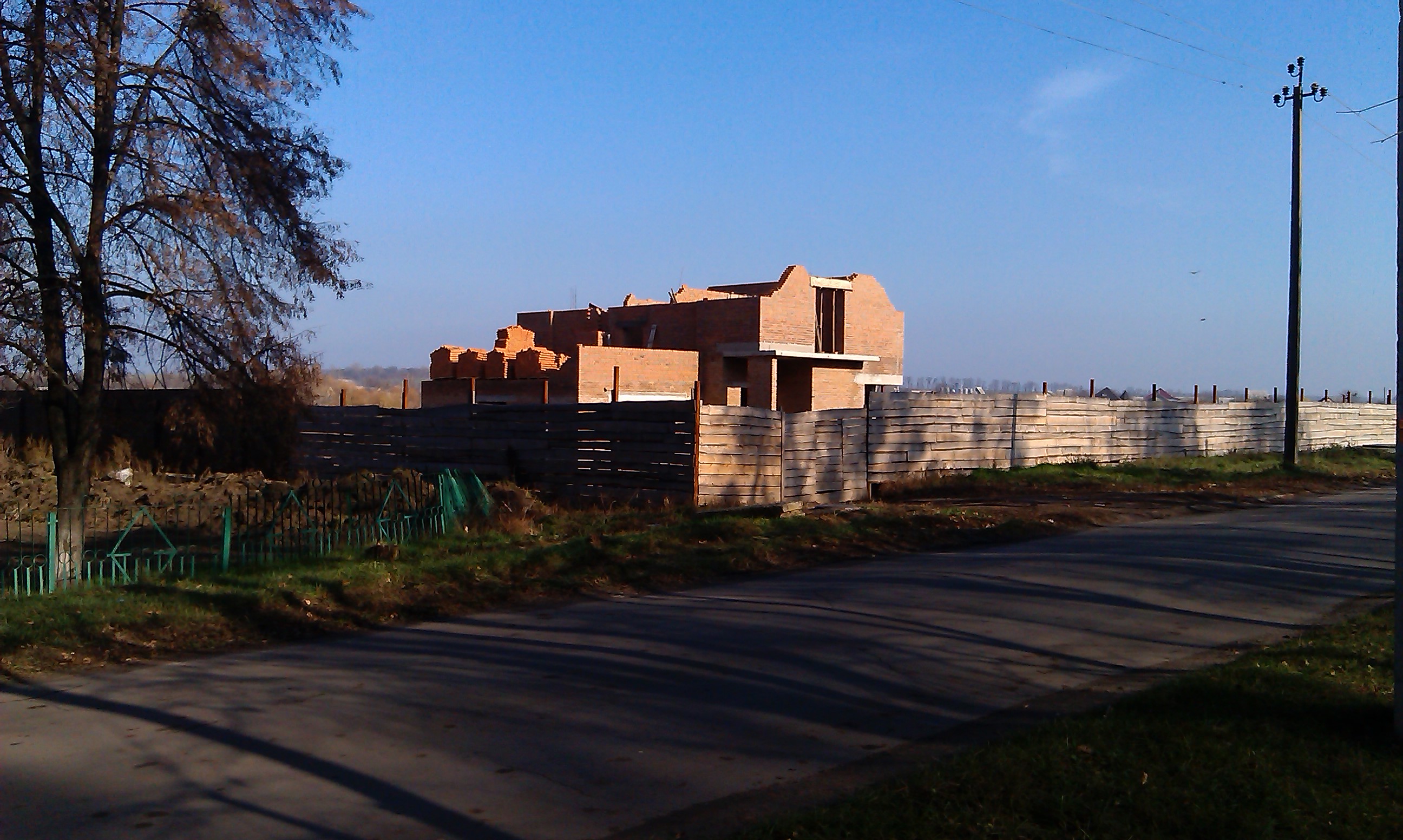

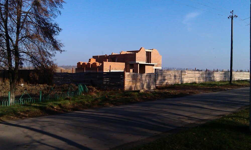

случайно обнаружил, что вчера исполнился год моей ветке, примерно столько же и периоду активных действий на стройке, правда с перерывами. За год привели в порядок участок (демонтировали старые развалины, выровняли грунт, закопали бетонные блоки, вырезали полудохлые деревья и кусты), сделали ландшафтный проект, обеспечили стройку водой (скважина), подключили электроэнергию (3 фазы по 7квт), огородились металопрофилем 2.5 м + временным забором из кривых досок, выкопали гигантский котлован под фундамент, который тоже получился глубоким, откопали под котельней подвал, выгнали 1.5 этажа, залили монолитное перекрытие, заказали лес под кровлю, выбрали материал для покрытия (Руукки Адаманте МЧ), серьезноо продвинулись в документальных вопросах, отказались от стройки гостевого домика (до момента окончания стройки основного дома). А еще познакомился с несколькими застройщиками по Яспису (Кременчуг, Киев, Беларусь, Черкассы), узнал много нового, а самое главное осознал, что такое стройка дома и почему это финансово затратное и порой непростое дело приносит так много удовольствия. Ко всему еще за год уже виртуально поселился в доме - первый этаж уже с закрытыми глазами знаю, второй почти тоже. В течение следующего года, максимум до Нового года очень и очень хочется въехать в домик, а значит впереди: кровля, окна-двери, крыльцо-терраса, фасад-утепление, газ, электрика, внутренний ремонт 1го этажа и 2х комнат на мансарде, с/узлы, кухня, а еще - приватизировать участок (пока что он в аренде). Оглядываясь назад - вроде сделано много, а еще больше впереди.
