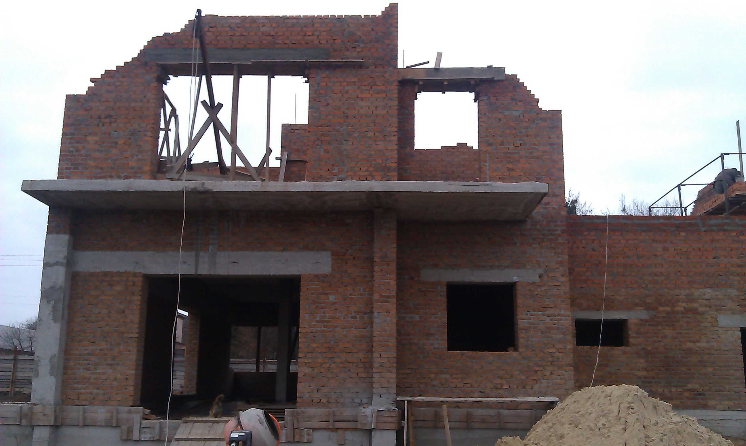

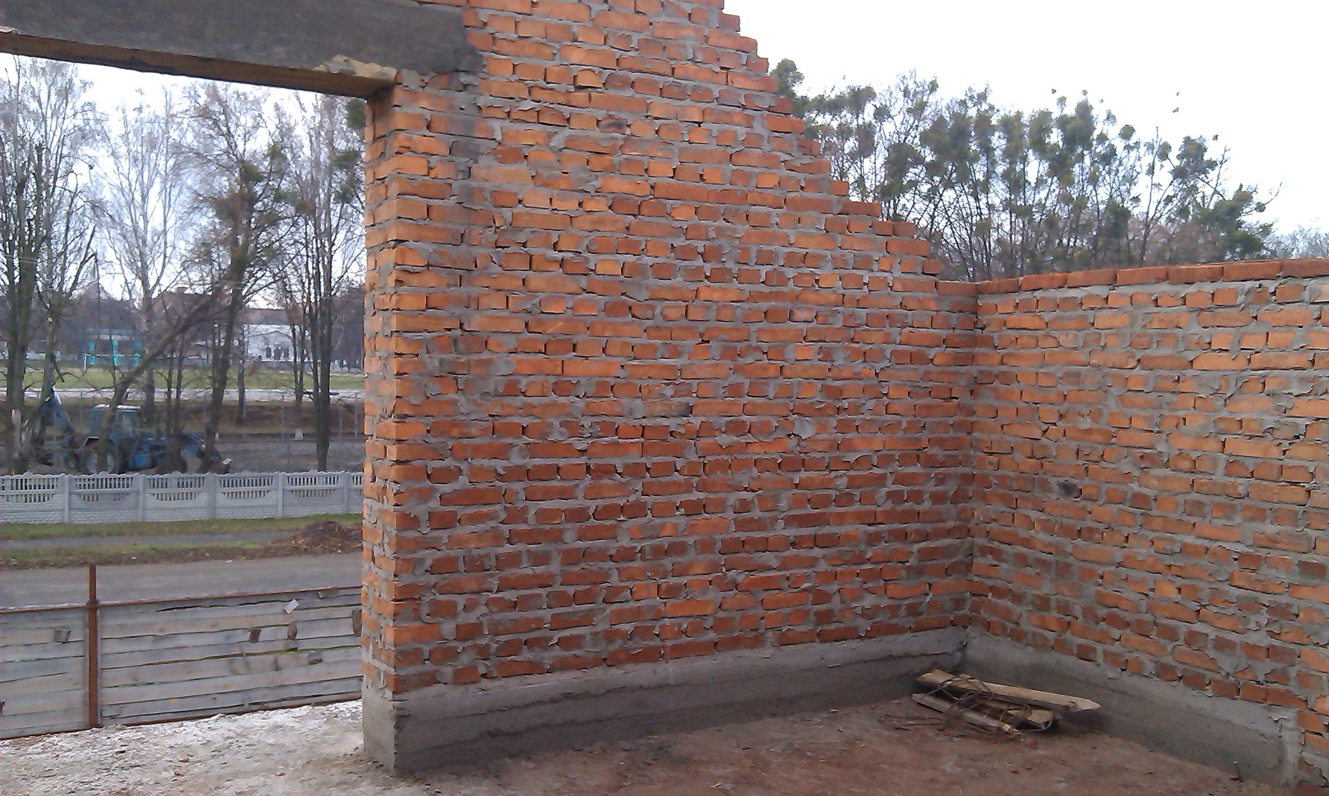

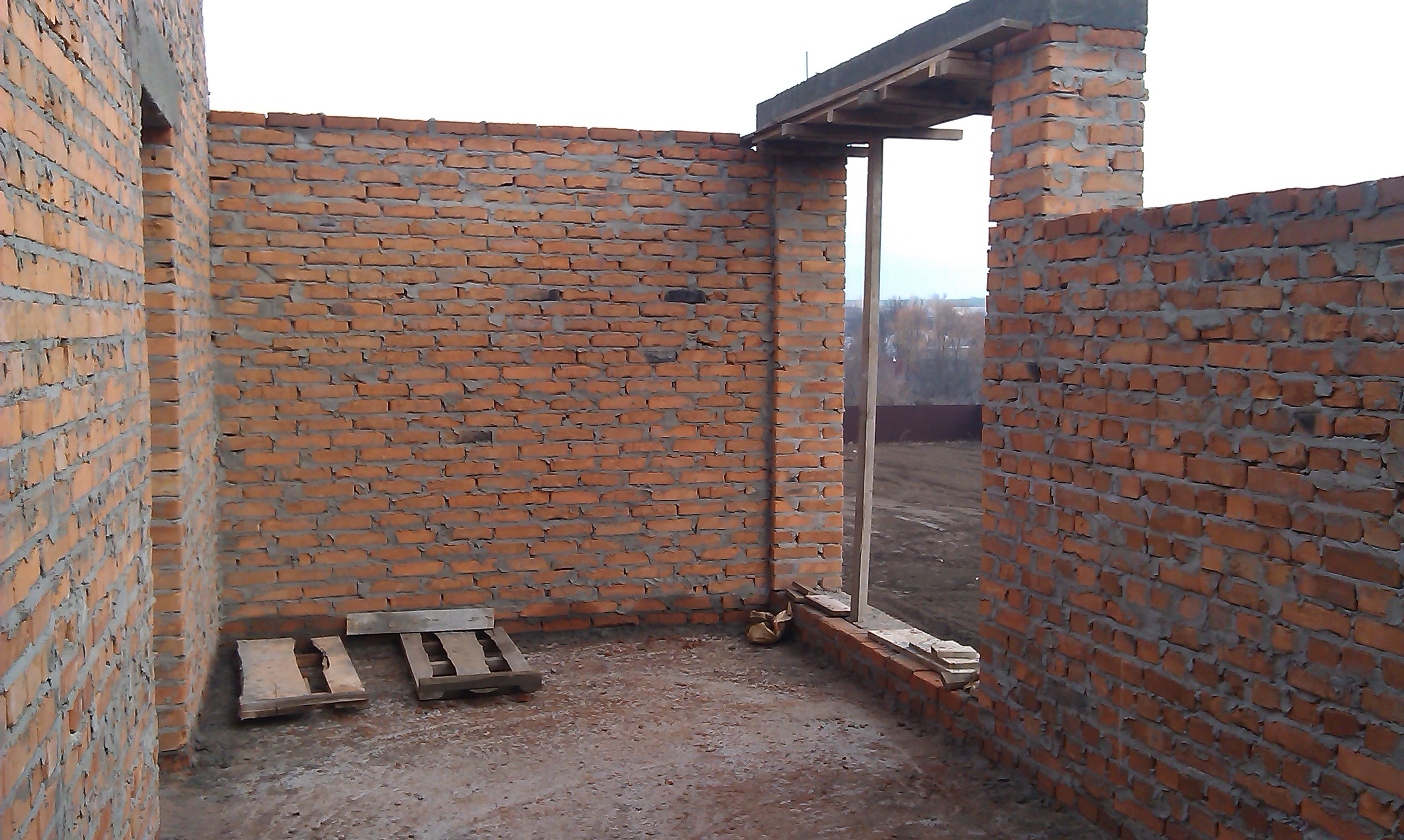

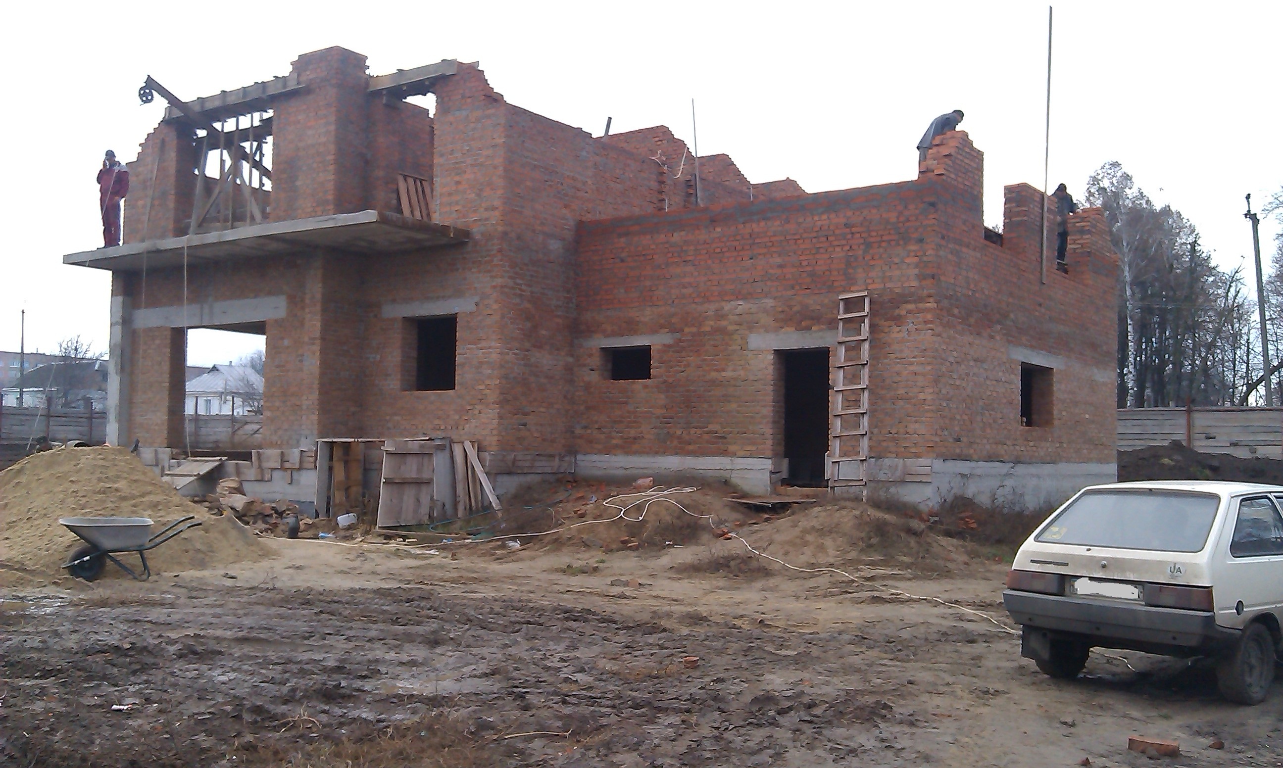

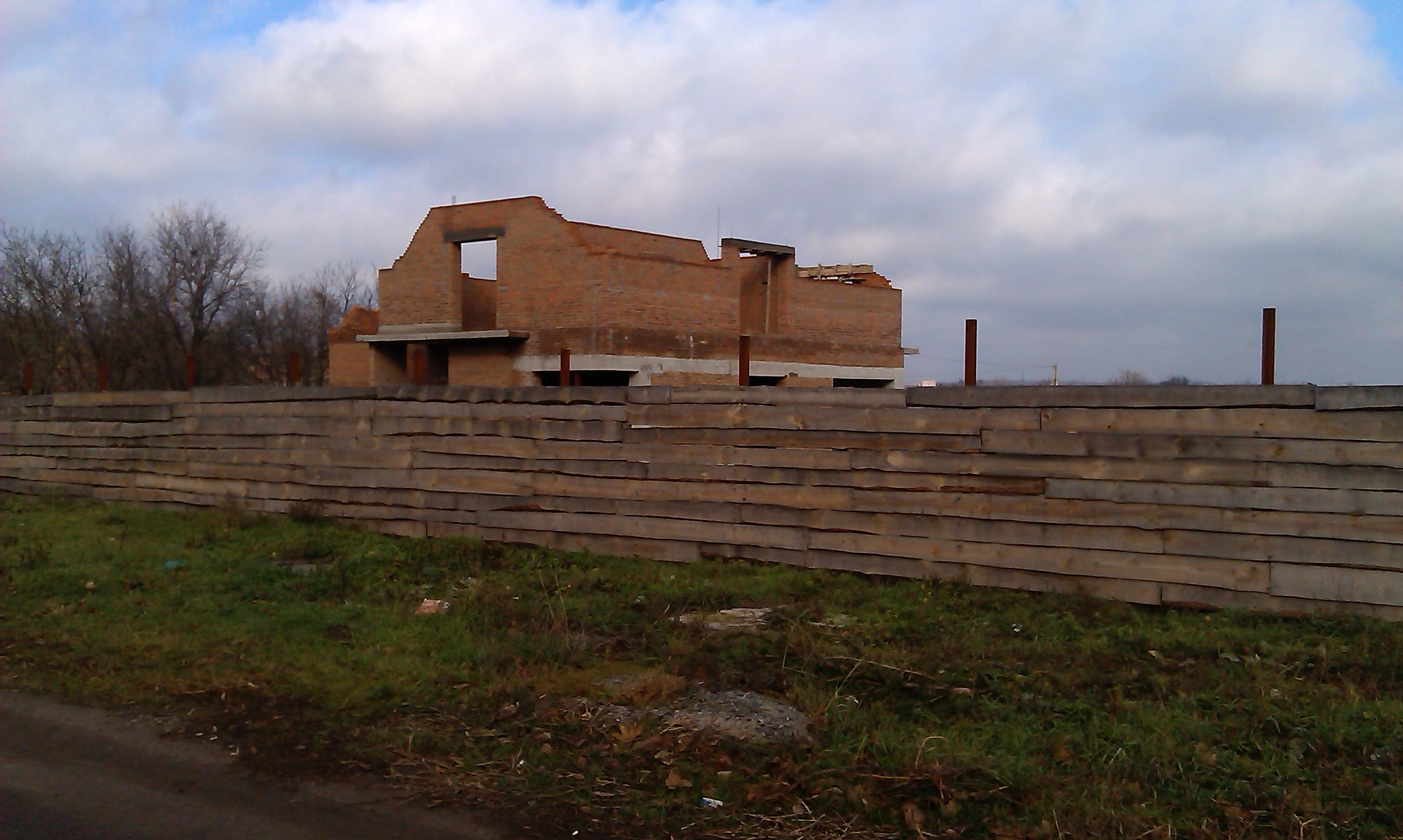

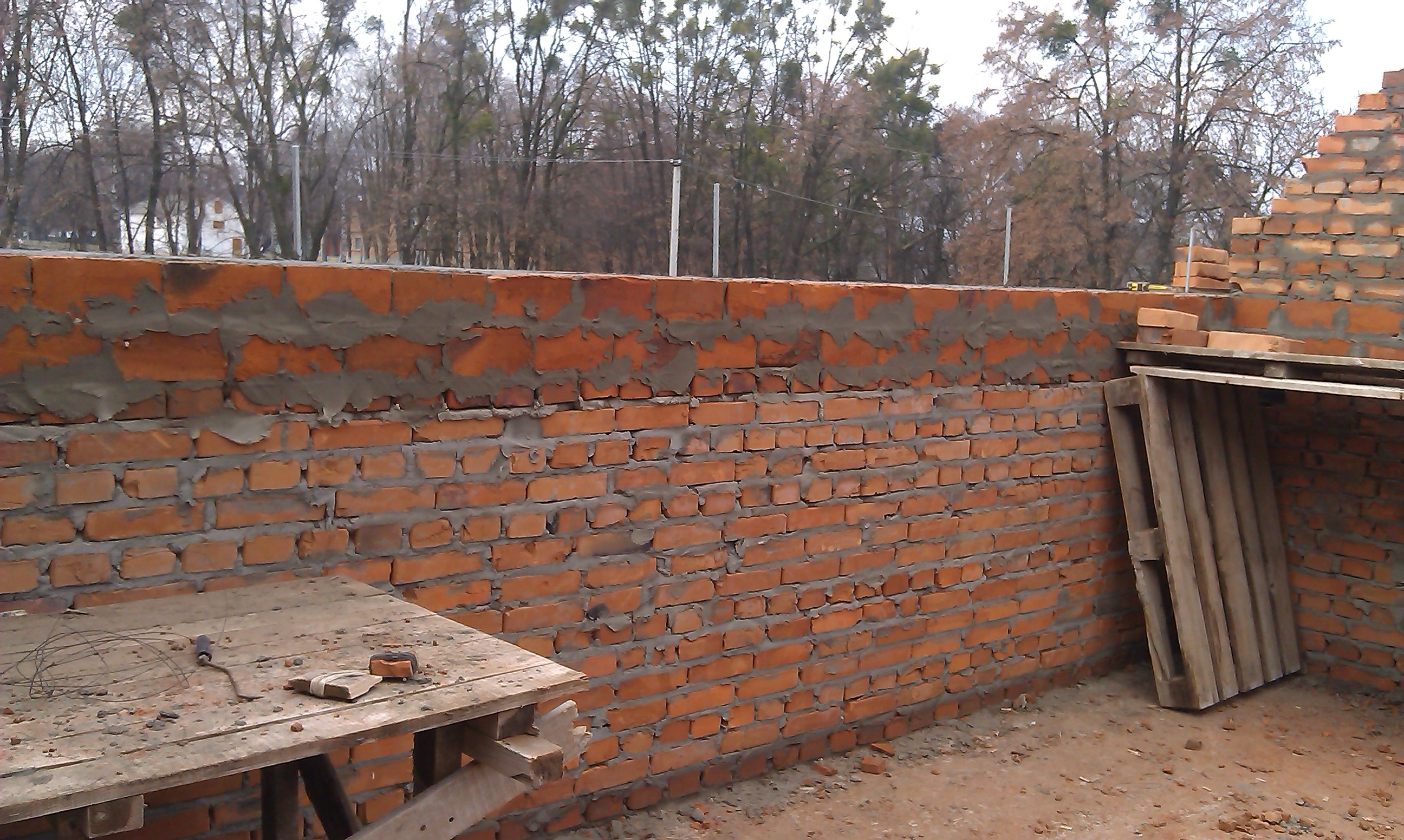

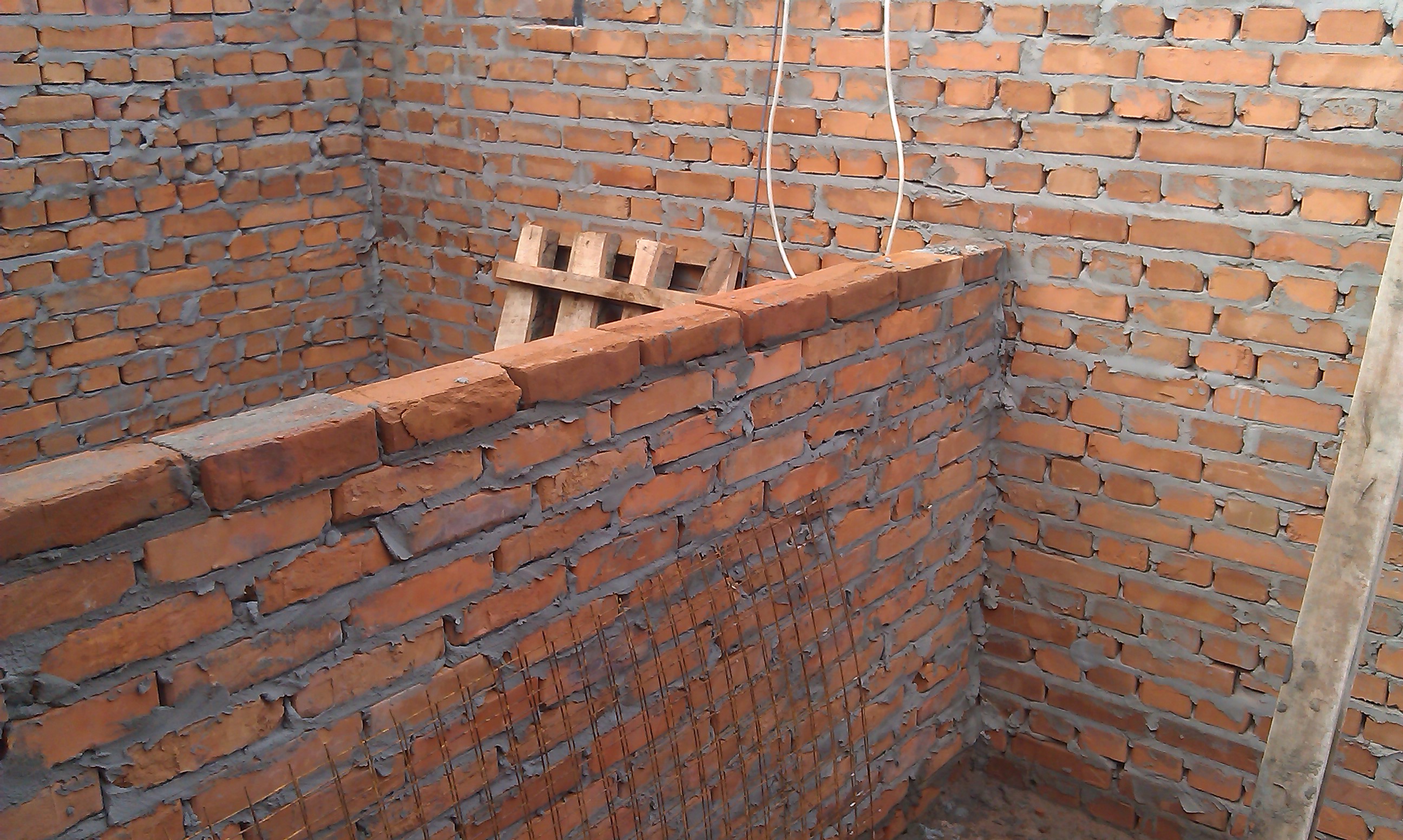

фотоотчет по состоянию на 09.11.2013:

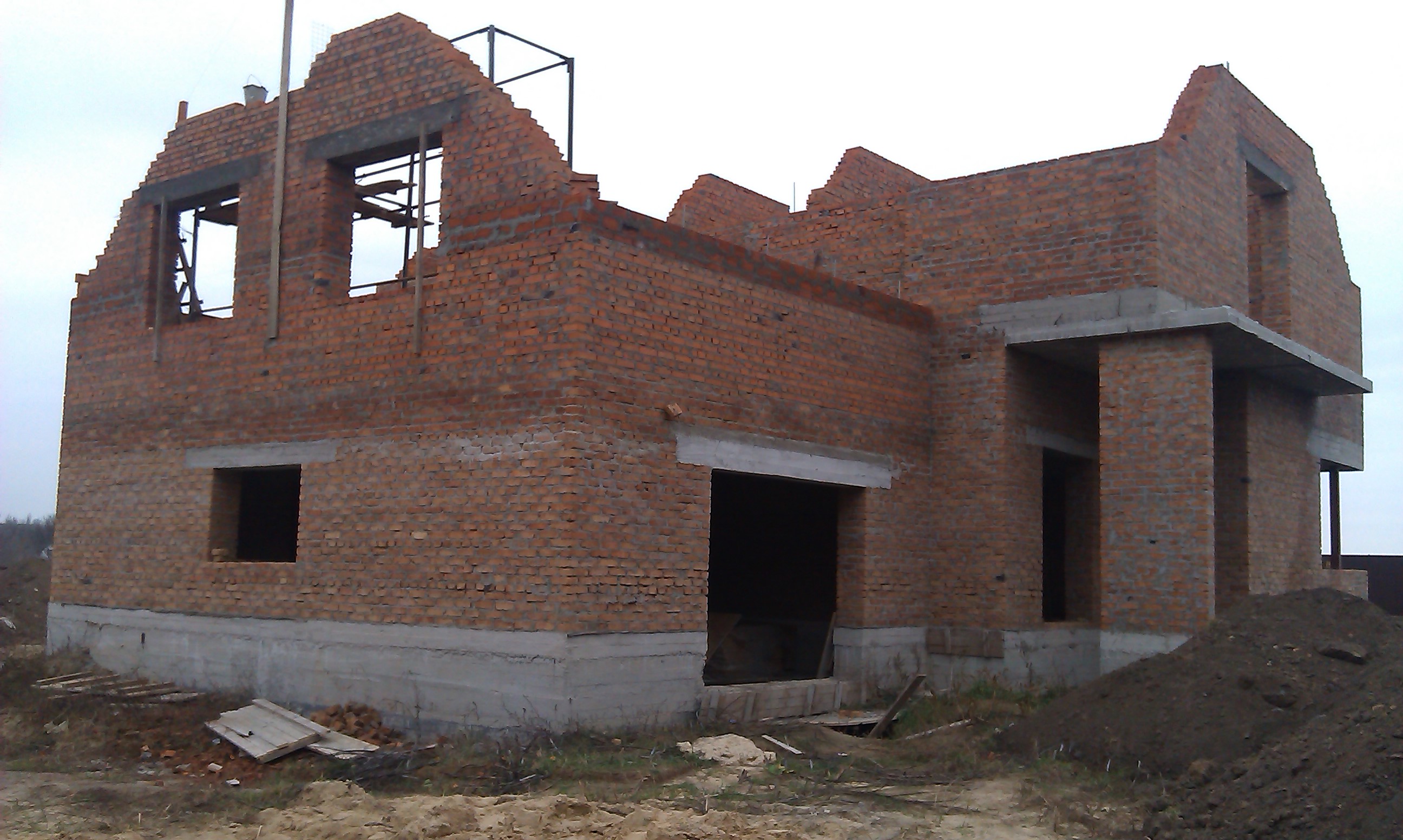

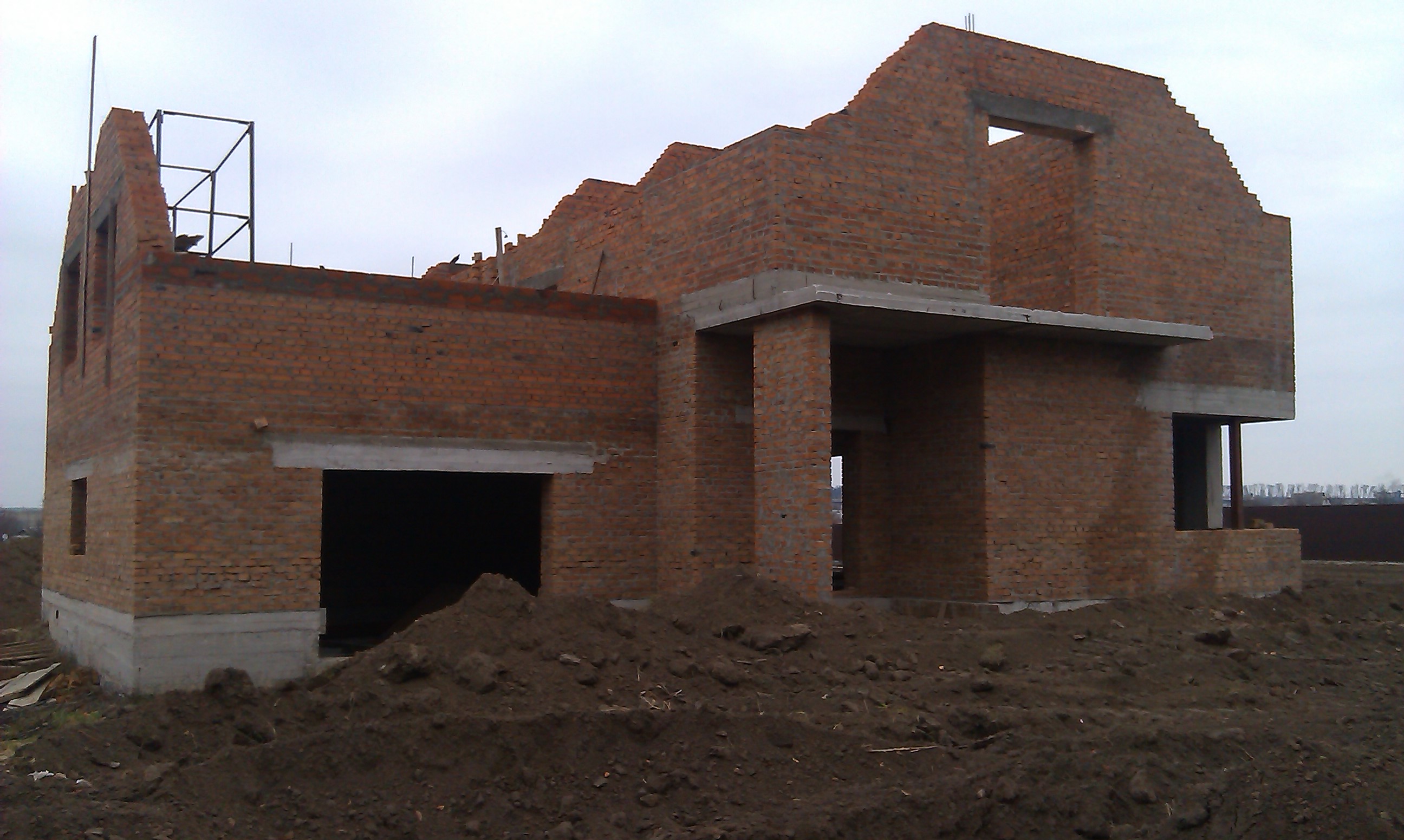

1) заканчиваем мегакомнату отдыха над гаражом. С окном гаража вышел косяк (промахнулась бригада, которая клала стену гаража) - прийдется переделать.
2) детская комната отдыха получилась просторнее чем я думал за счет высоты потолка (на фото видно перепад по крыше)
3) еще немного не закончены перестенки (на фото перестенка между детской и родительской ванной)

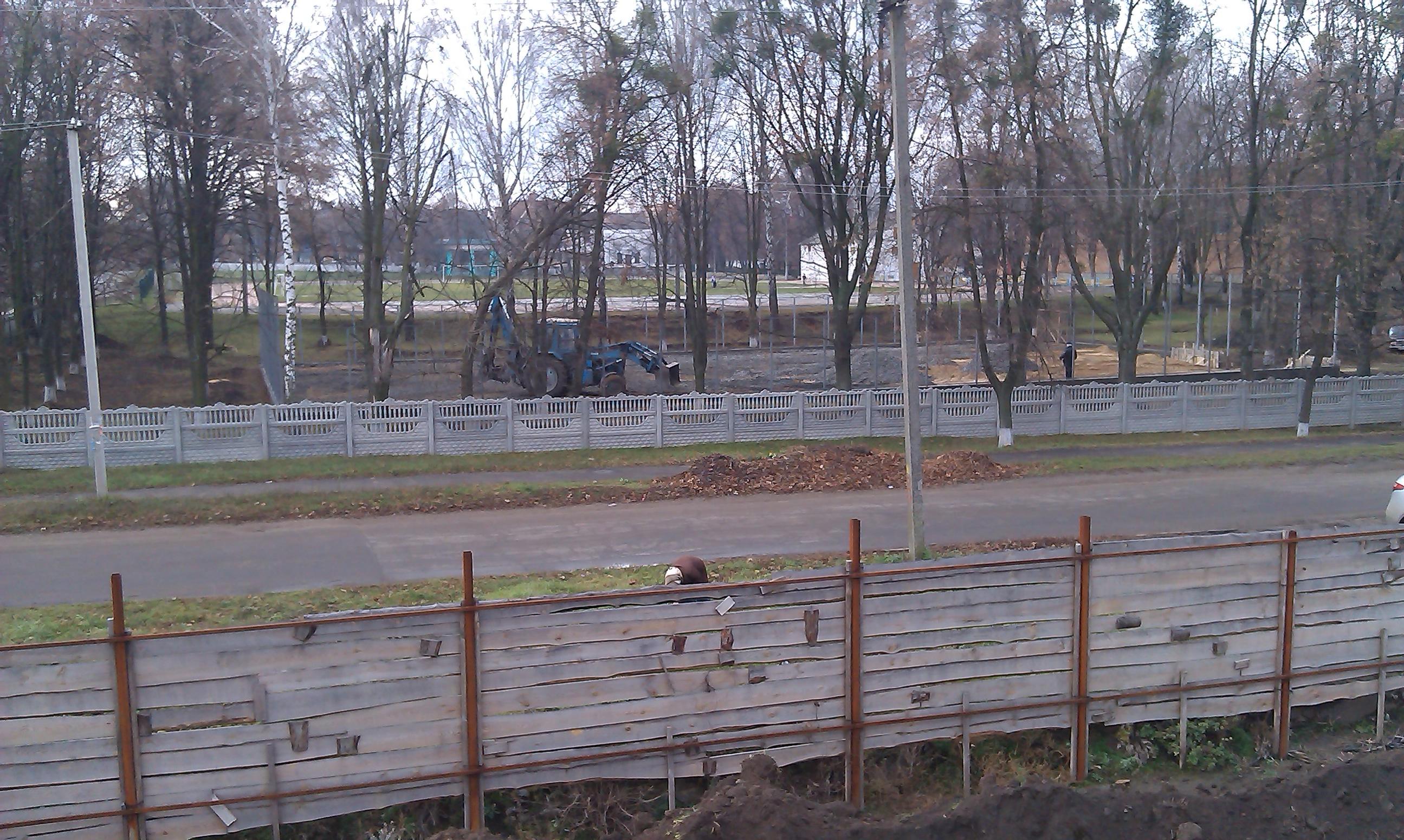

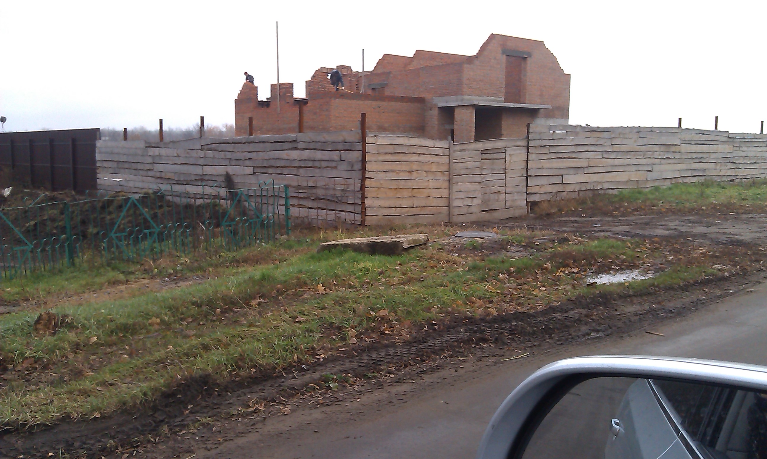

4) через дорогу активно обустраивают поле для мини-футбола (так что будет где спортом заниматься)

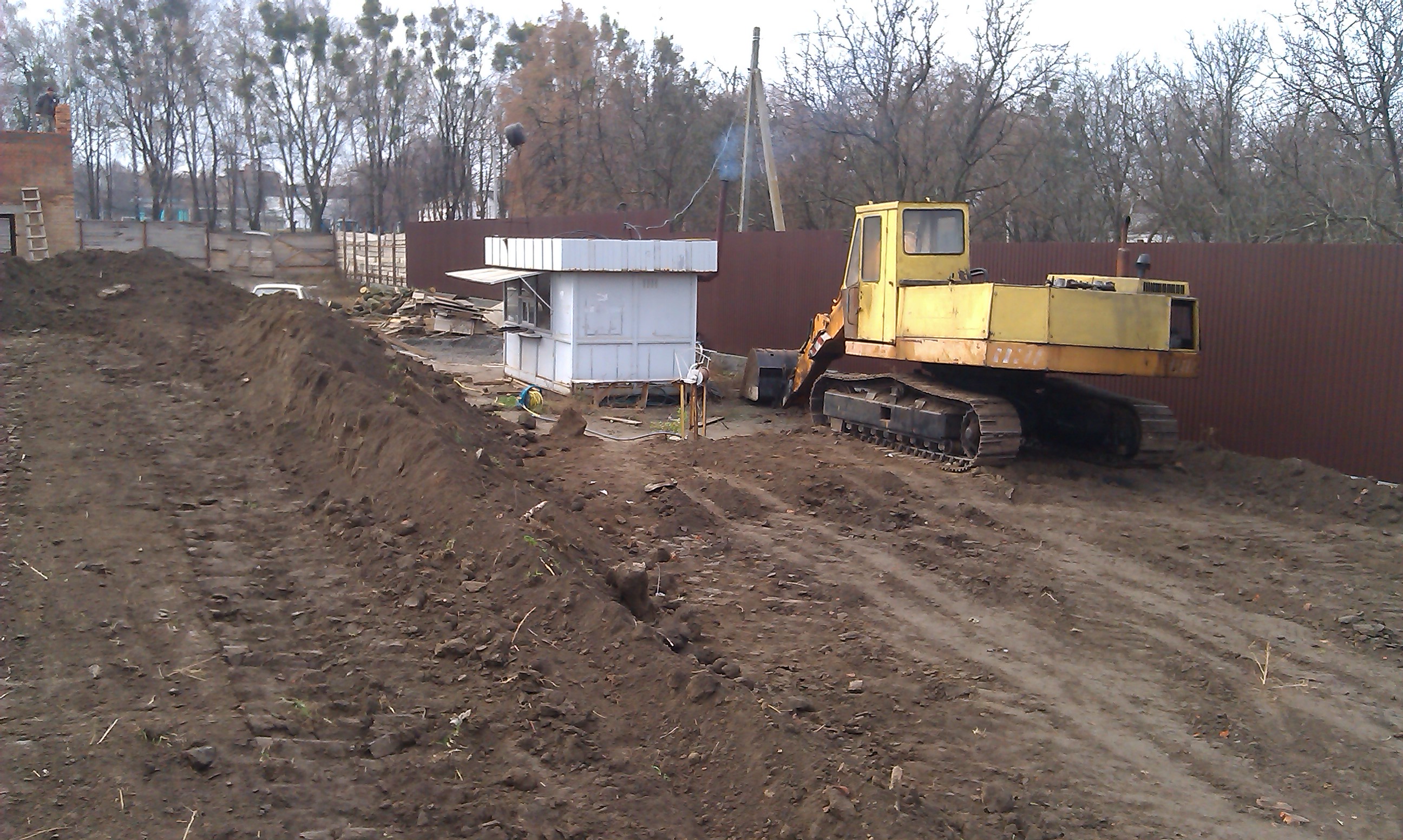

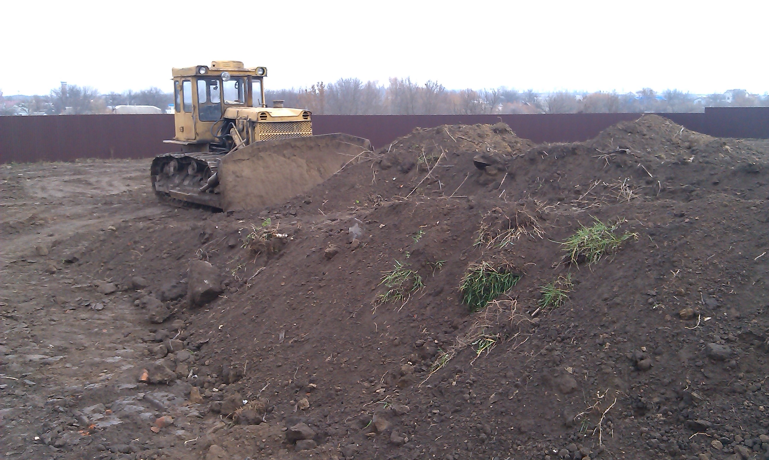

5) на участке еще стоит техника, завезем лес и металлочерепицу, тогда уже закончим черновое планирование.

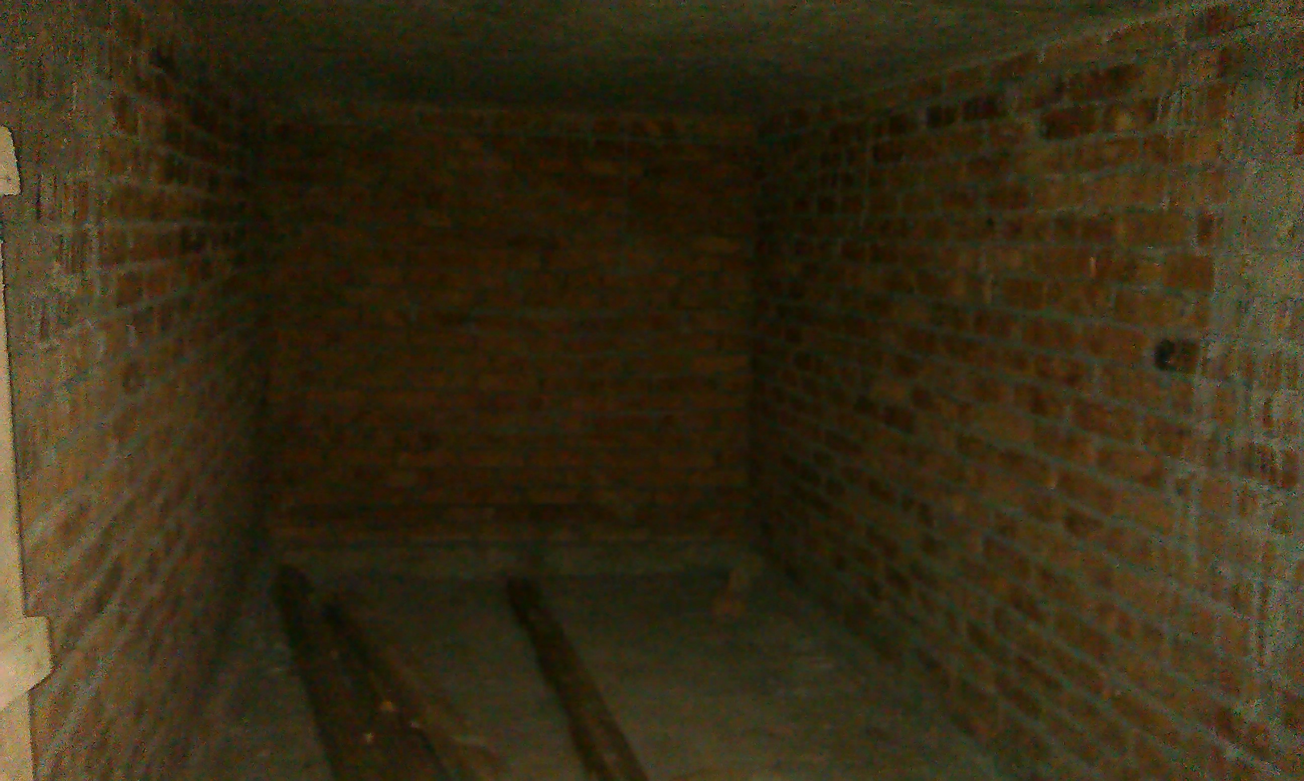

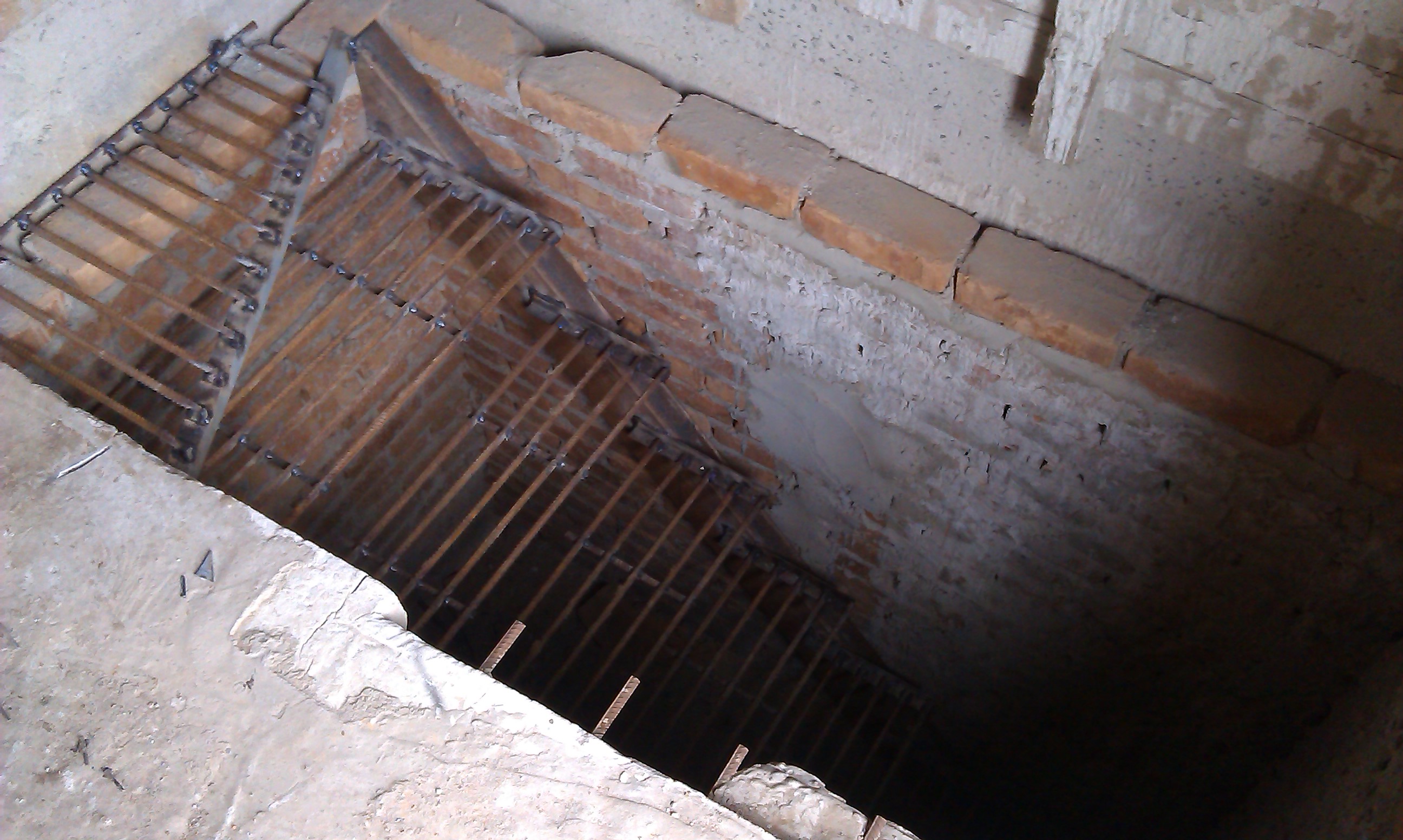

6) в подвал сварщик сделал лесенку, получилось очень даже неплохо, я ожидал более неудобного и крутого спуска. полумрачное фото без окон - это подвальчик для самогона и огурцов.

вчера понял что облажались еще с одним окном - кабинет на 1м этаже. когда решили не делать двери, то окно выложили по центру стены, забыв что по задуму архитектора проекта первый и второй этаж полностью симметричны дверные проемы... И теперь выходит что левая сторона (зал/спальня) симметричны, а правая (ванная/кабинет) асиметричны.

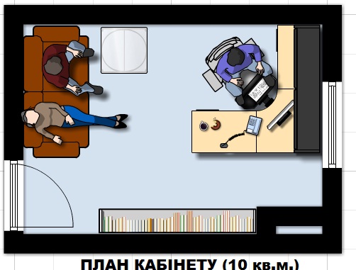

примерно продумал планировку кабинета (учитывая расширение соседнего с ним с/у), он будет маленьким (10 кв.м), но этого должно хватить для ведения дел с документами, цифрами, мыслями + почитать книгу/журнал/интернет + редкое общение с близкими/сотрудниками/чужими требующее формальной полуофисной обстановки (разговоры о делах/деньгах/политике :-)) и отсутствия поблизости детей.

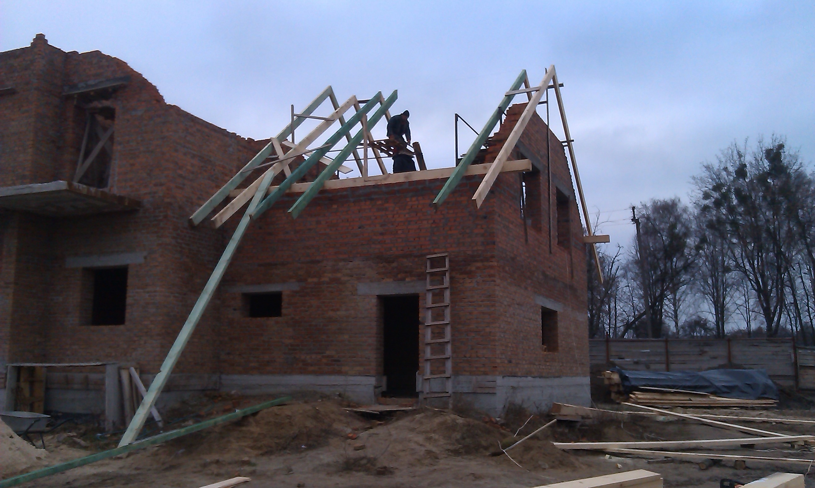

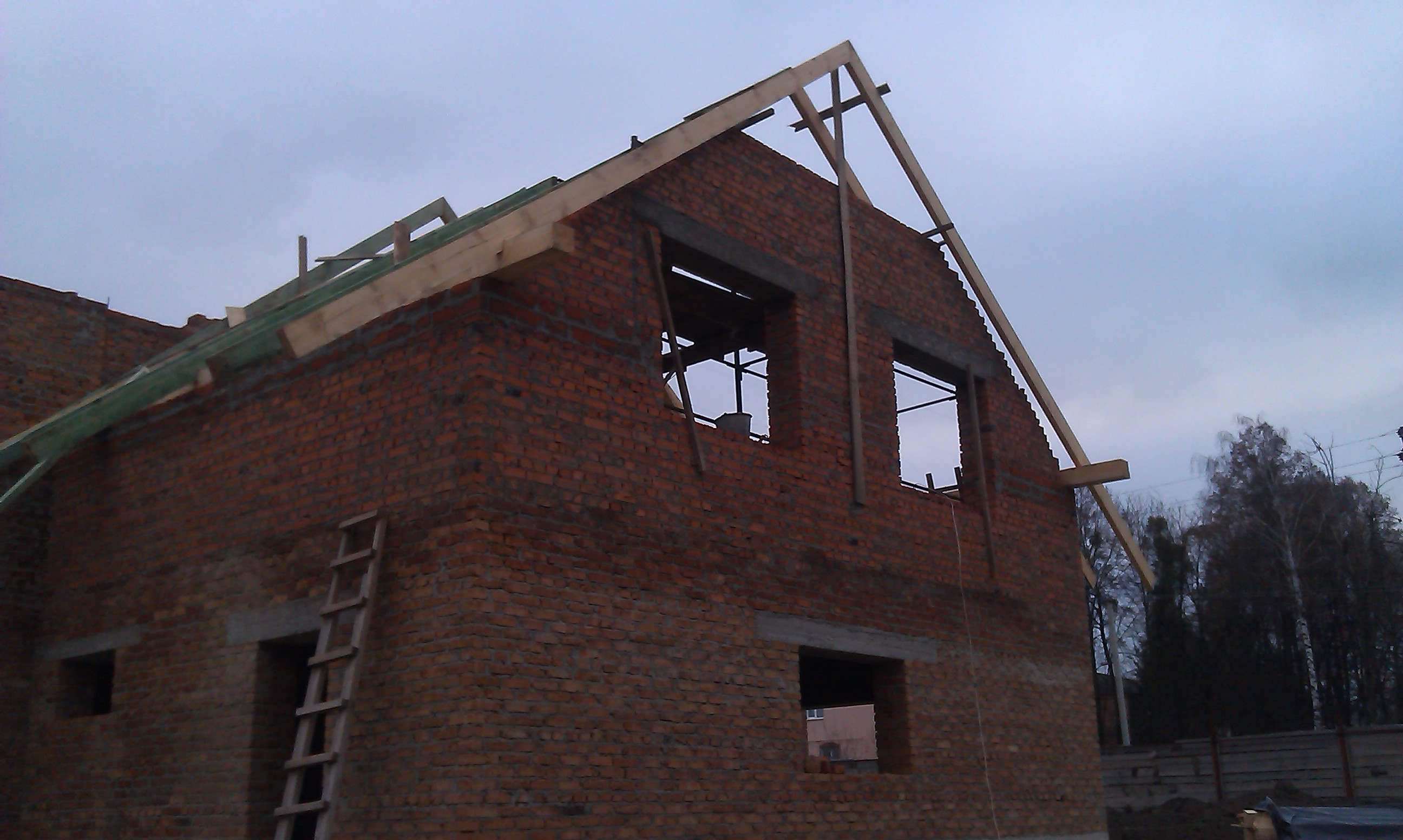

последние штрихи перед новым этапом, спасибо погоде :rolleyes:
пришло время соорудить строительные леса (без них уже никак), пришлось купить труб на 3 тыс.грн.

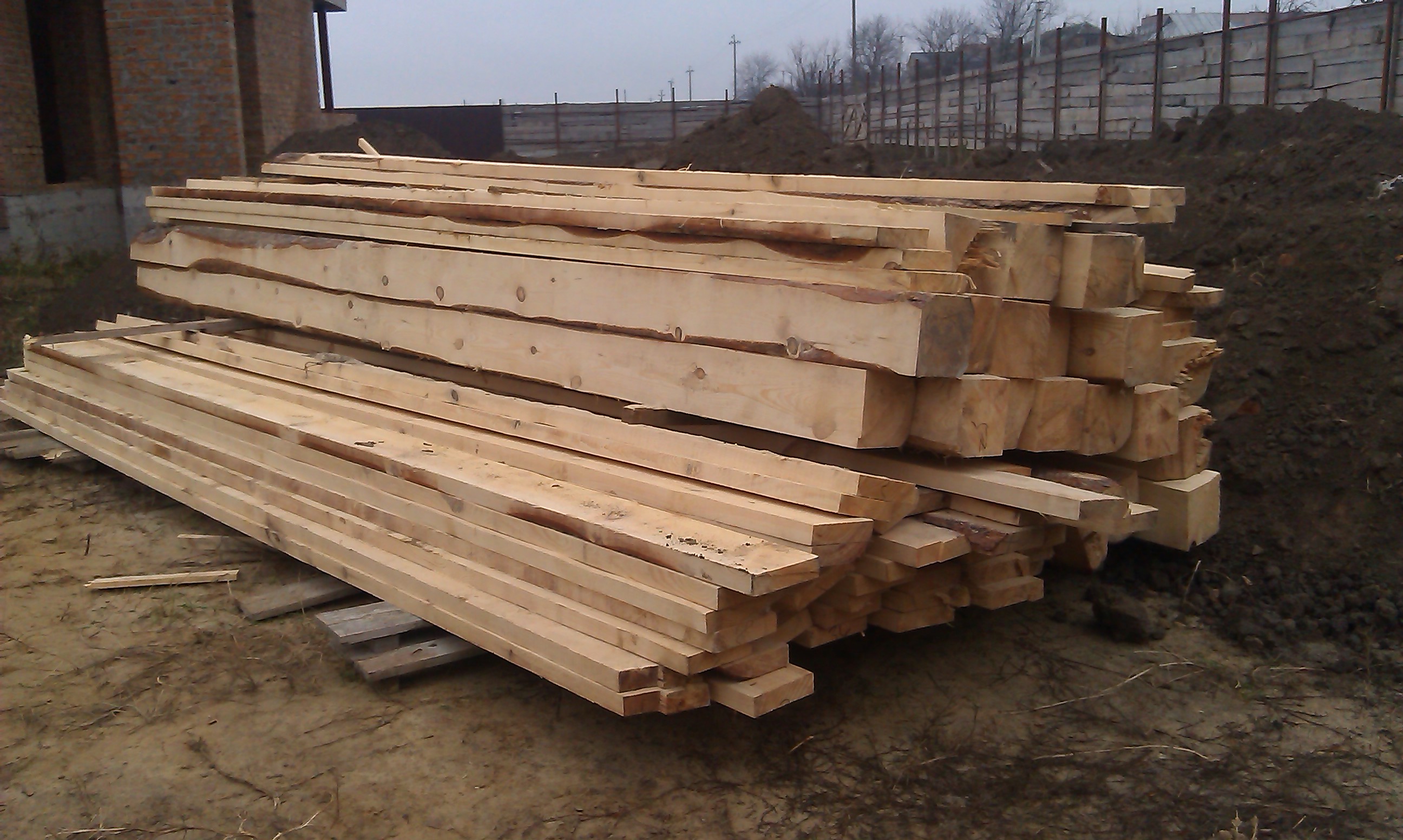

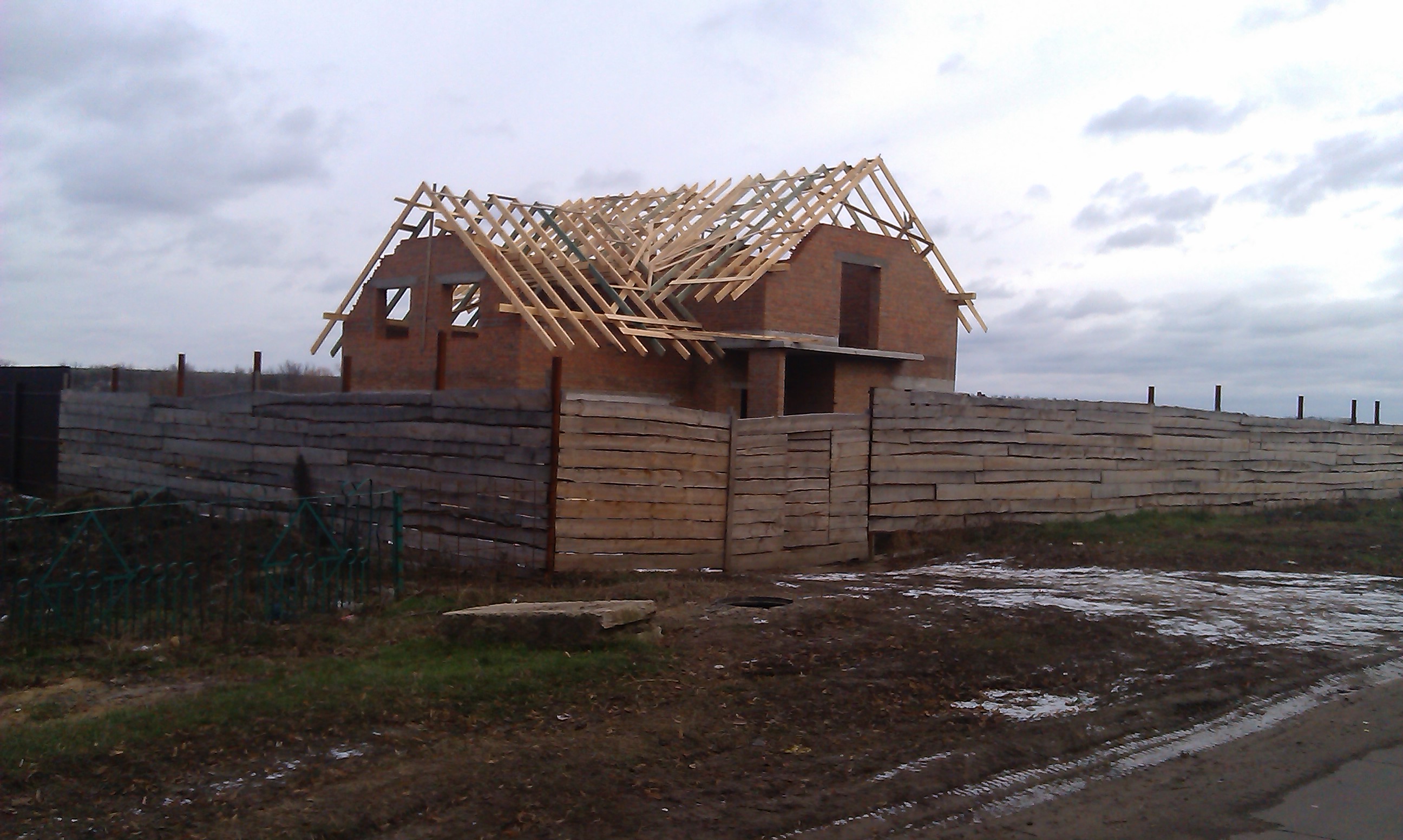

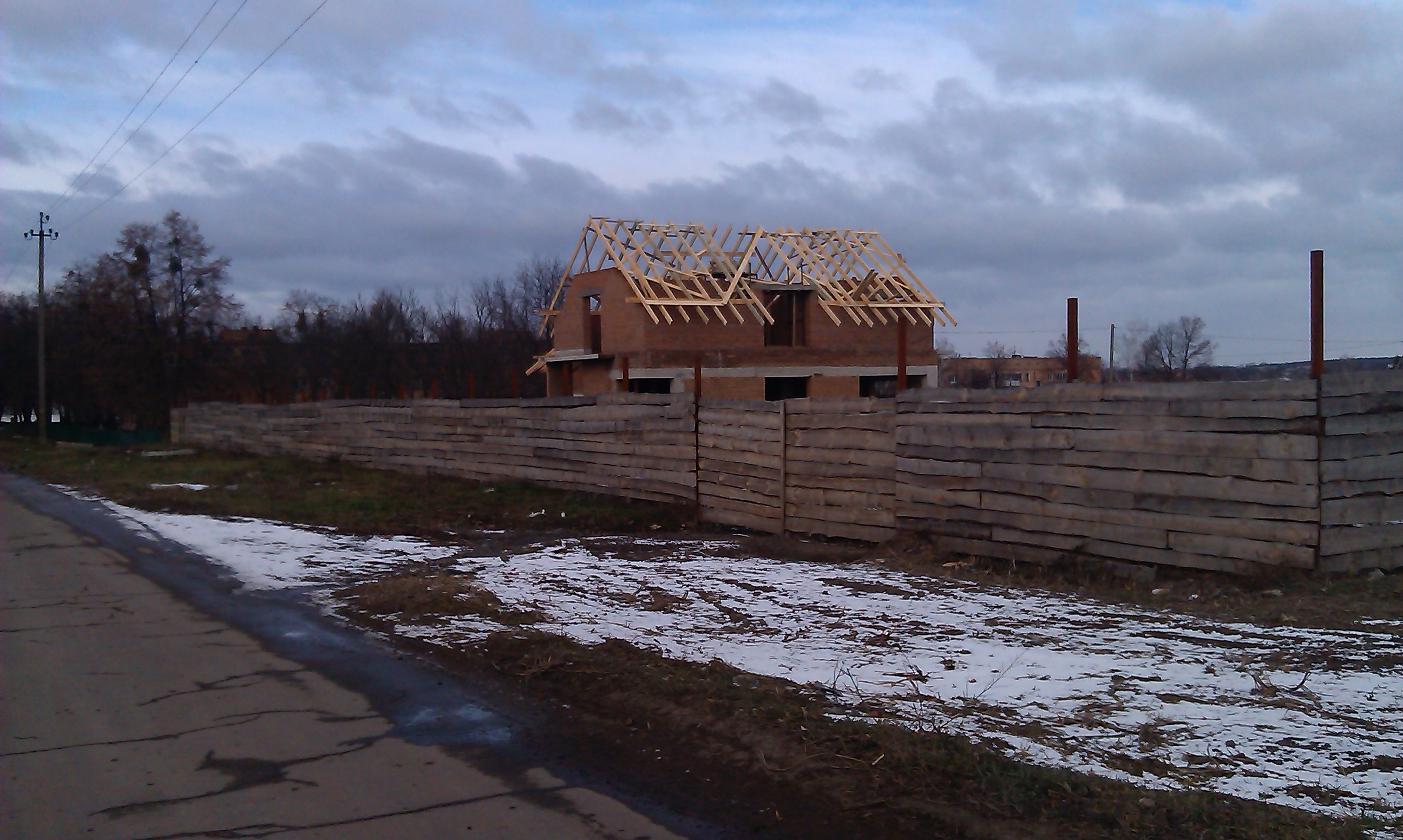

наконец приехала первая партия дерева для стропильной системы (почти 20 кубов), завтра начинаем процес монтажа

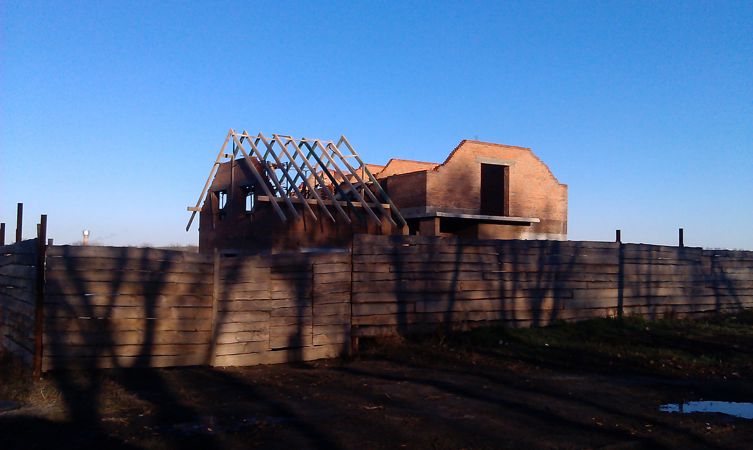

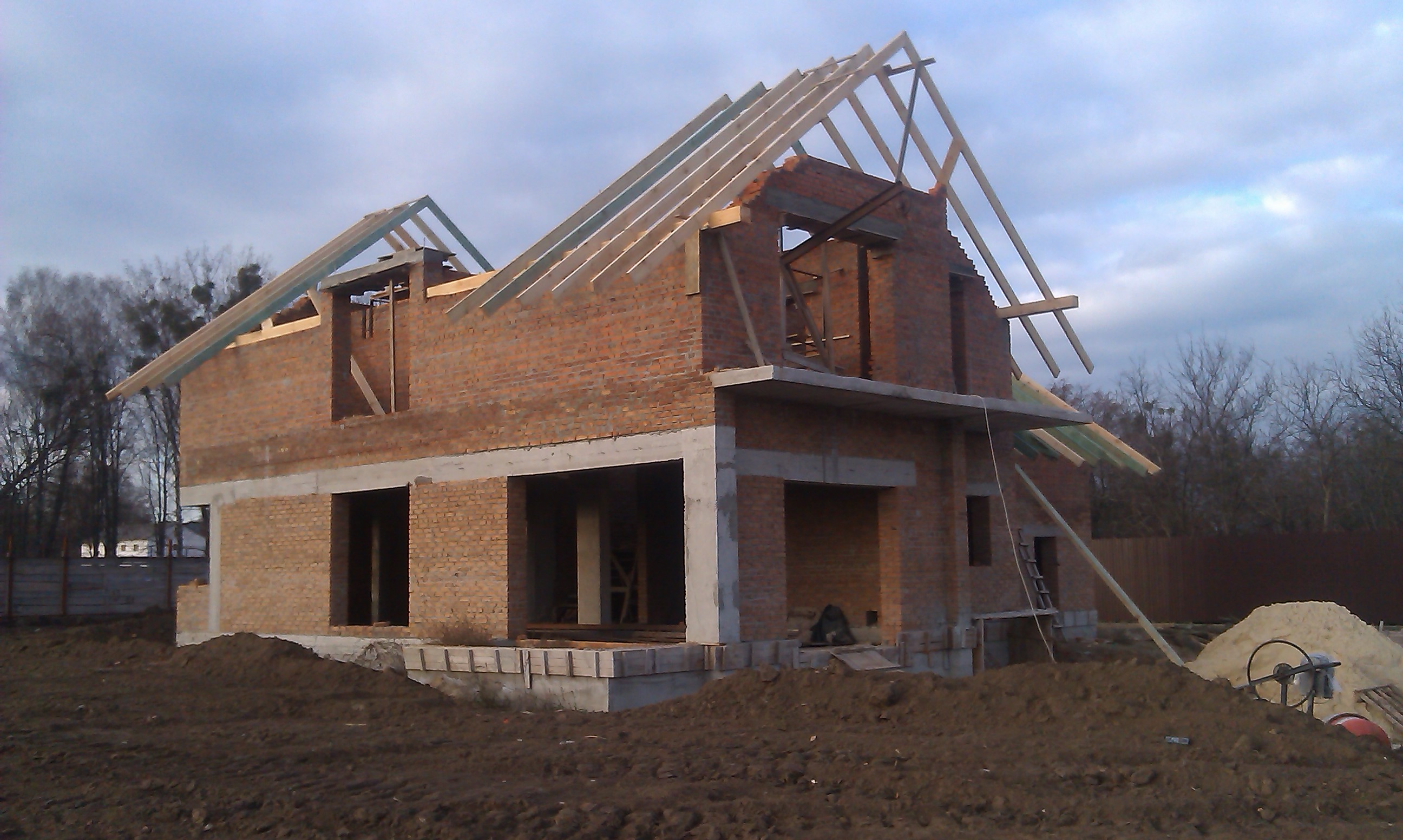

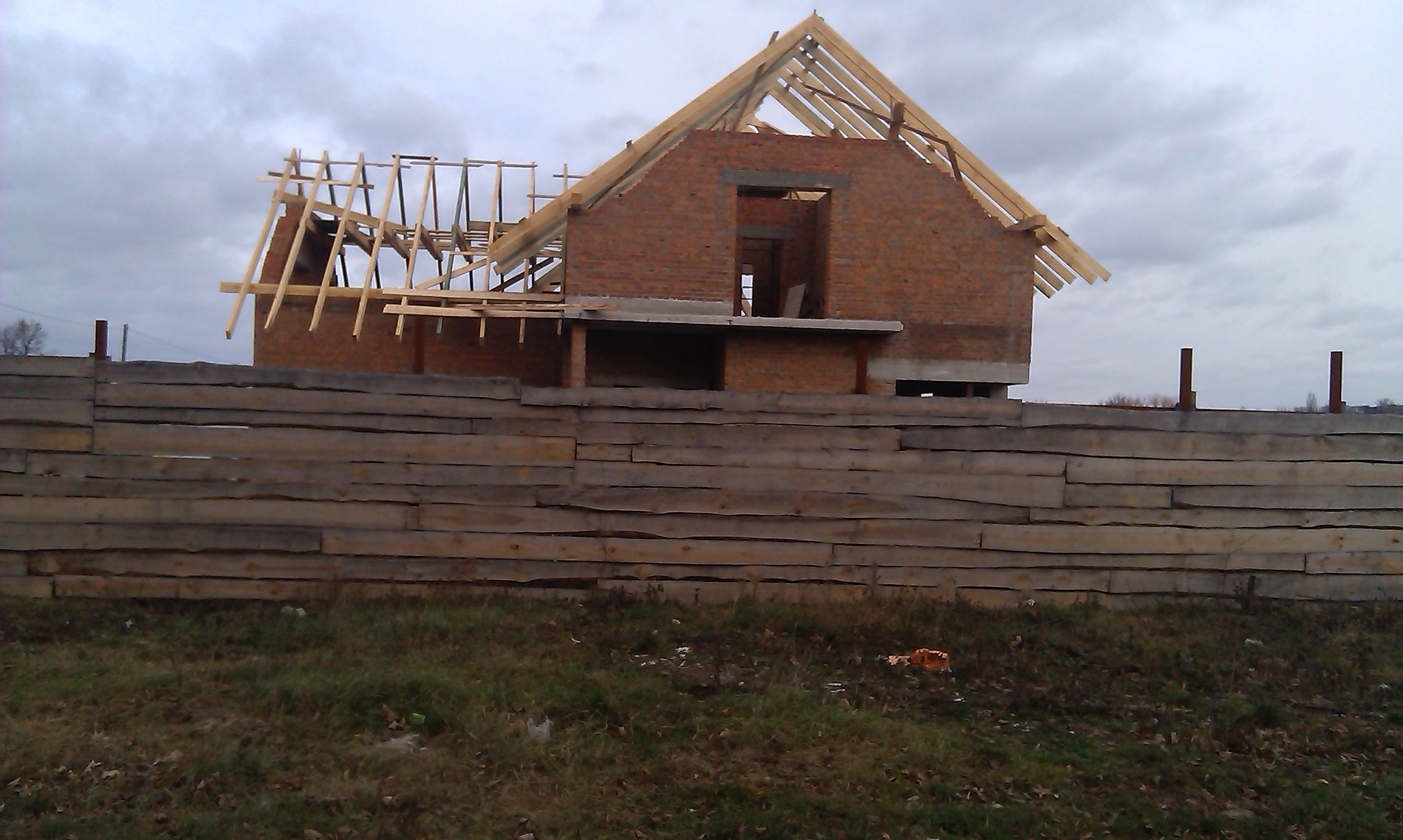

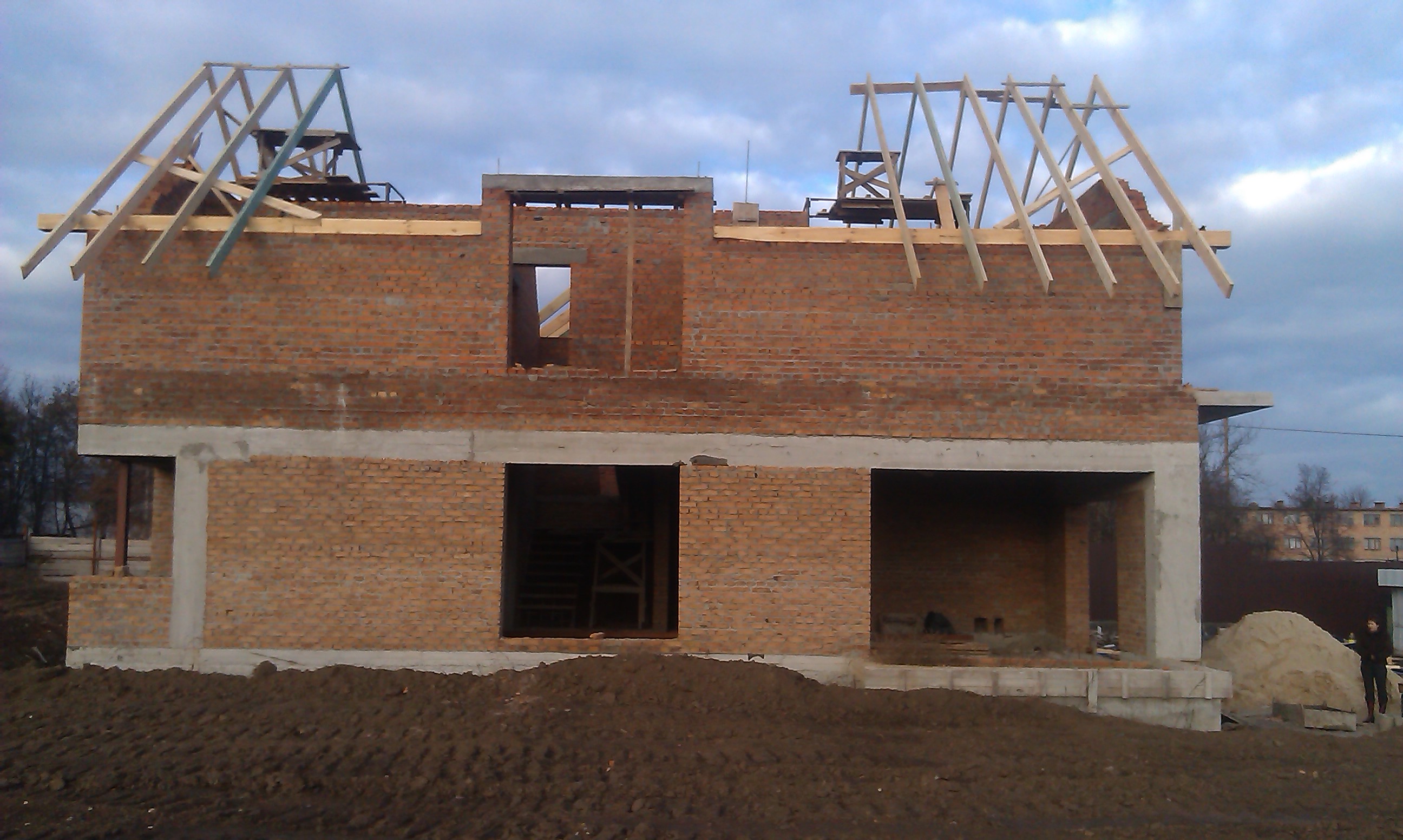

продолжаем подготовку стропильной системы под МЧ, сегодня пролетал первый снег, но недолго, работа движется, кажется, что медленно, но не останавливается, что уже есть хорошо. Гидробарьер, который втюхали работники Эпицентра на Григоренка в Киеве, все таки решил вернуть по чеку после общения с работниками Эпицентра в Черкассах, вроде как под МЧ сказали нежелательно, будет трескаться от перепадов температур (МЧ нагревается на солнце больше чем другие), а заодно прикупил еще и пароизоляцию. Теперь еще решить вопрос с самой МЧ, утеплителем и довезти "дровишек" из лесу.

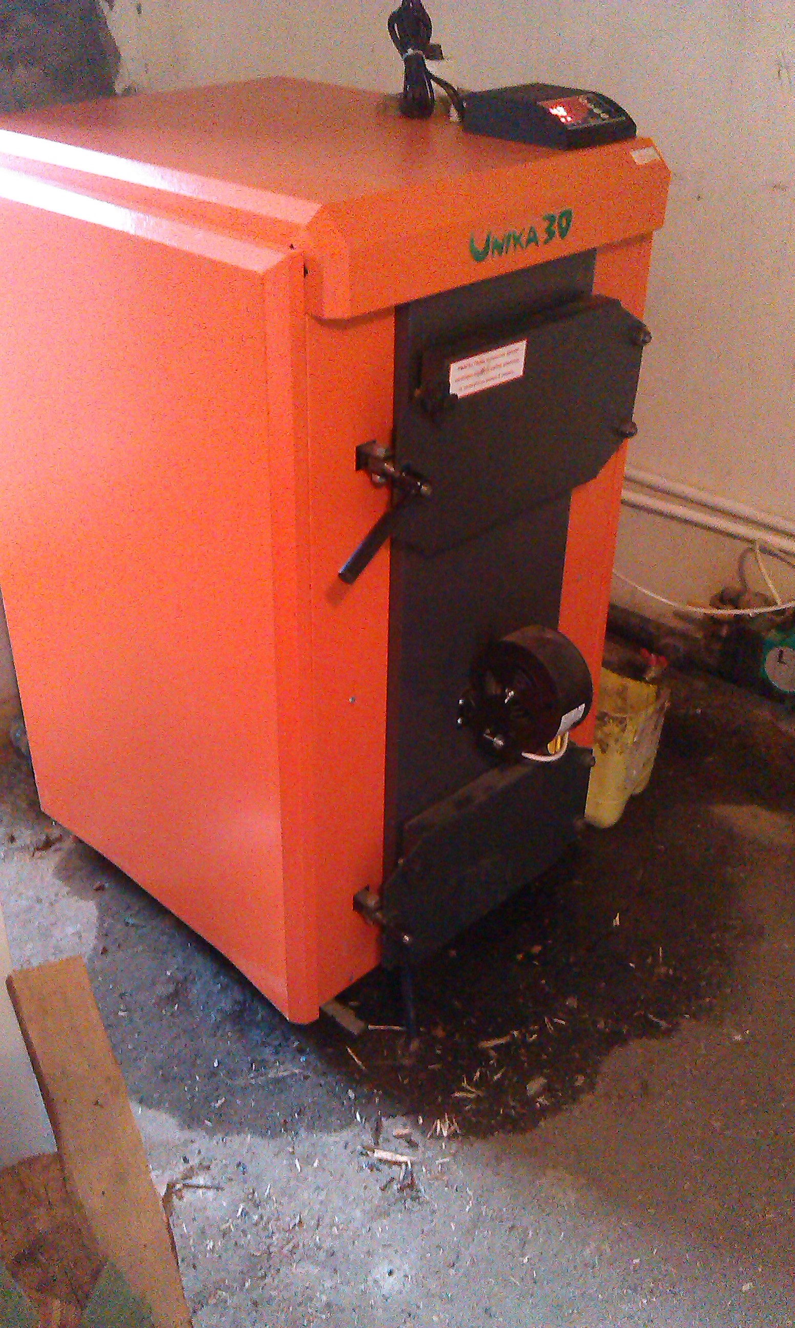

Так сложилось, что вопрос с отоплением пришлось форсировать по другому объекту, связанным с бизнесом (магазин-кафе площадью 560 кв.м.), и поскольку газ до начала отопительного сезона не пустили, решили купить пиролизный на 30 кВт, а потом забрать на домик, заодно посмотрим на практике как выглядит его обслуживание и насколько он выгоден/невыгоден в сравнении с газом. За полдня тепло уже разошлось (пока что температура 45-46 град) по зданию и стало ощутимо теплее (на улице около нуля, в здании от 15 до 17 град)
потихоньку, помаленьку работа двигается, холодина страшная, но дождей практически нет, а это уже хорошо

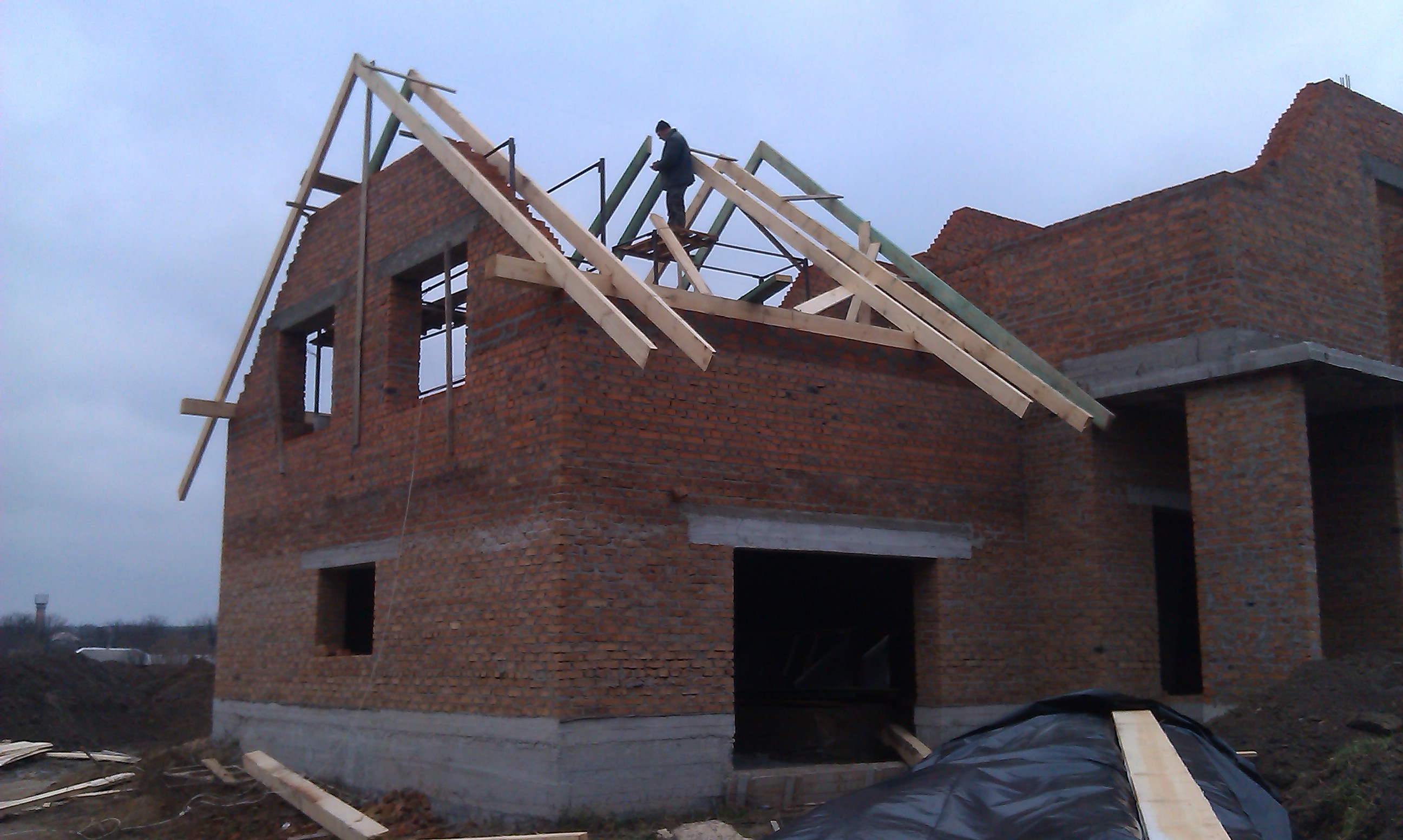

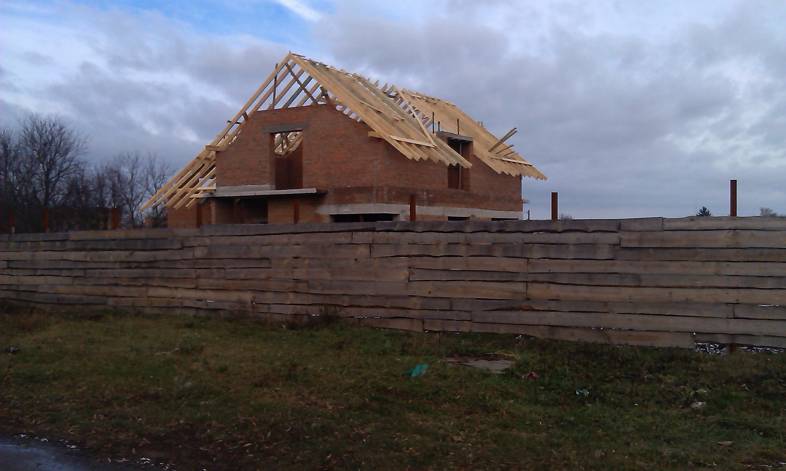

вчера был сильный ветер, несколько крокв положило, вроде все остались целы, ничего не поламалось, запечатлеть не успел, утром быстро все выставили назад и сразу закрепили.
да у нас тоже дуло будь-здоров, этап примерно тот же - только немного мембраны уже набили, думал оторвет все :twisted: :)

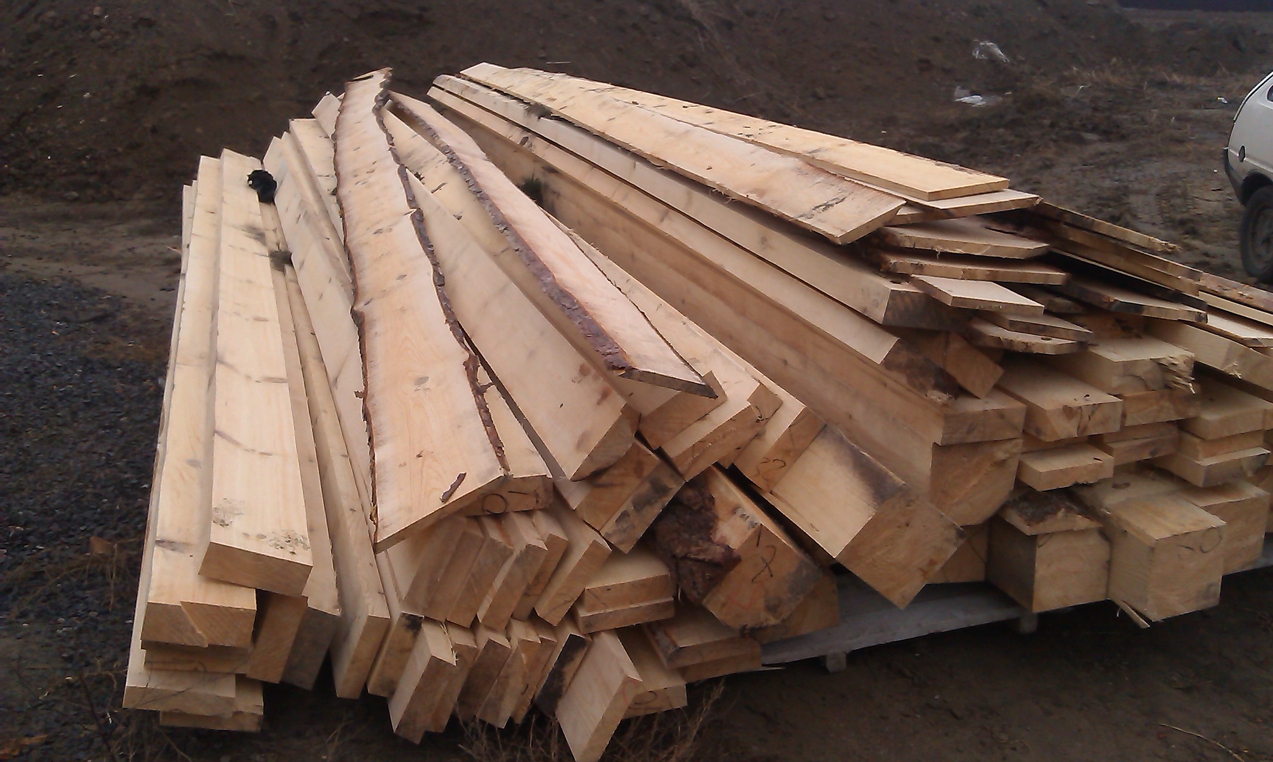

сегодня привезли еще дерева на стропильную систему, никогда бы не подумал, что нужно так много...
эксплуатирую понемногу пиролизный котел на другом объекте, начинаю понимать все прелести и недостатки данного вида отопления. Это тот случай, когда нужно попробовать, а не читать интернет/журналы. Самое главное - котел при явном недостатке мощности для отапливаемой площади пока что умудряется поддерживать температуру не ниже 15 градусов (в угловых неутепленных со старыми окнами и дверями комнатах), ждем мороза эдак -10С, тогда будет понятно на что способна эта современная буржуйка.
сколько пошло уже?
у нас думаю кубов в 15 вложимся, но угол кровли меньше 25/22 дом/гараж и по габаритам дом поменьше: 14х11 коробка.
сколько пошло уже?

сколько пошло уже?
если не ошибаюсь больше 30 кубов
Добавлено через 3 минуты
Была мысль, но что-то не хватает времени даже фотографии с фотоапарата скидывать, а иногда и фотографировать, ну и стройка по плану года на 4-5, наверное по окончанию сезона отчетик выложу в тему, где проект обсуждал с основными моментами и данными, чтобы кому интересно мог почерпнуть. :)
хм... я утром заезжаю на стройку, делаю обход, раз в три-четыре дня фоткаю на обычный телефон с посредственной камерой, в телефоне стоит синхронизация через dropbox, ближайшая зона вай-фай (дом, офис, кафе) и фотки уже по-сути в инете и в ноутбуке. Дальше два-три телодвижения и фото на форуме в ветке. То есть, не нужно подключать телефон кабелями, носить фотоапарат, заряжать его как раньше итд. А вот финансовые затраты, ссылки, контакты, статьи, информация полезная - это сложнее...
А впереди еще ни конца ни края.
"Есть у стройки начало, нет у стройки конца..."
Это не я придумал...
стройка остановилась на 2 дня: бригада подустала + погода нелетная (ветер, мокрый снег).
что-то не выглядит на 30 кубов или еще не установлена большая часть? сами прикидывали обьем?
где-то половина выставлена, часть на пилораме (просчитались, будут разрезать)

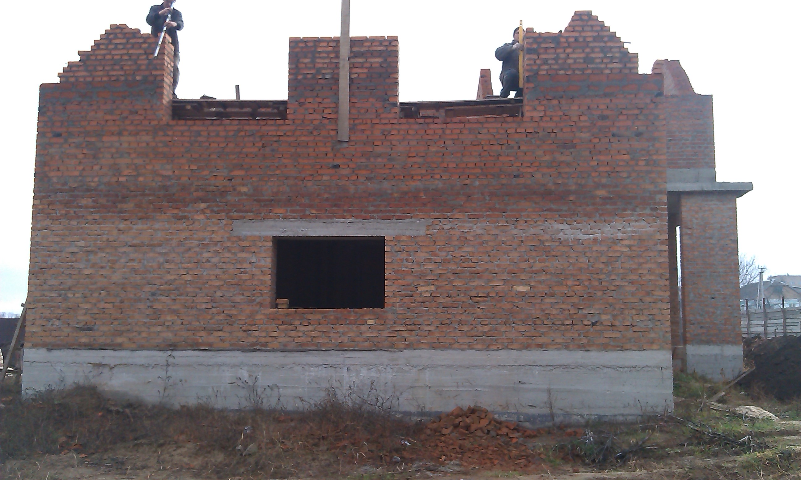

3. погода позволяет - выкладываем фронтоны.
