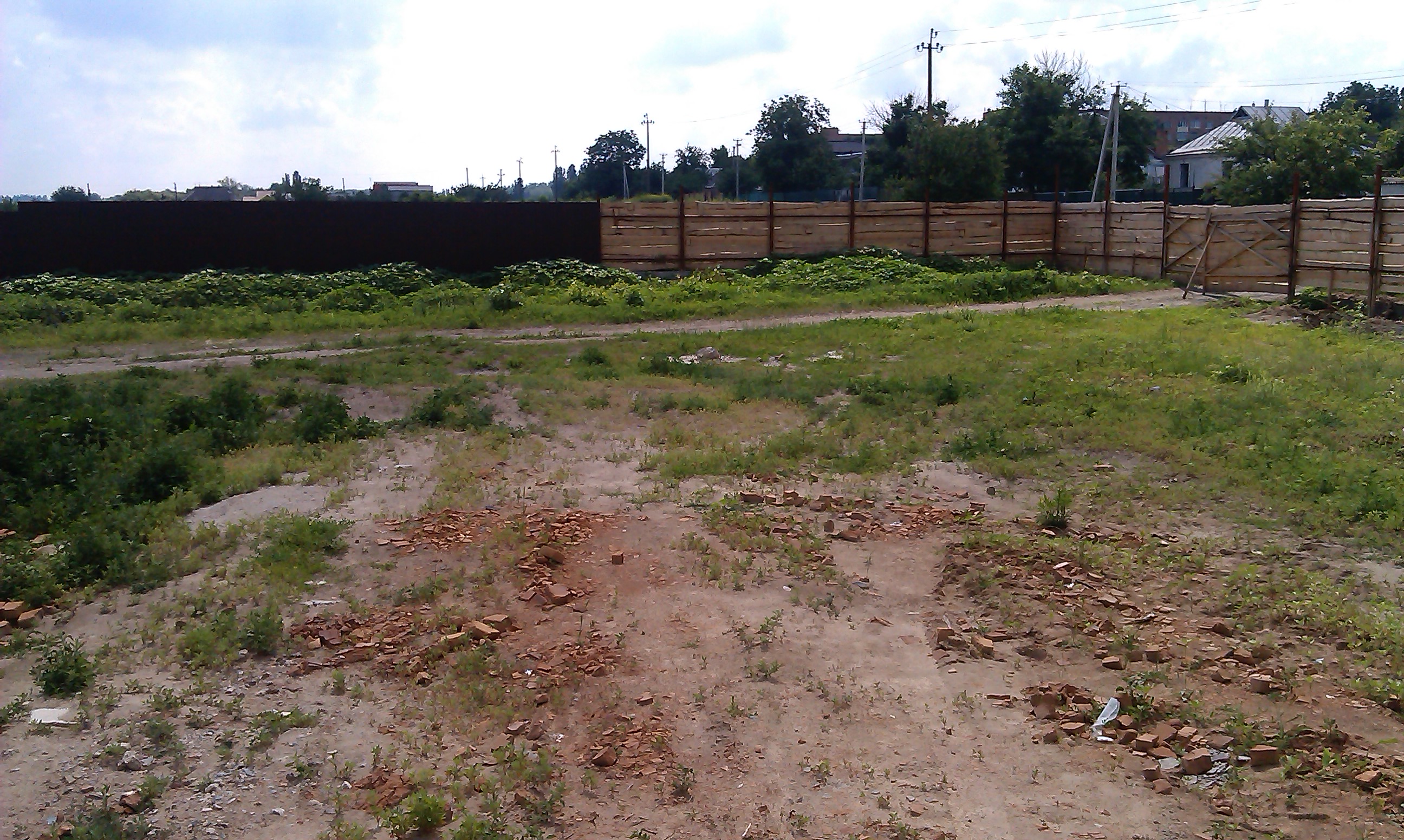

Семейный домик по польскому проекту Яспис 6
kruchenik
А перекрытия планируете монолитные железобетонные? Вроде недешевое удовольствие, да и по времени занимает прилично.
И можно еще стоимость фундамента в личку.
да

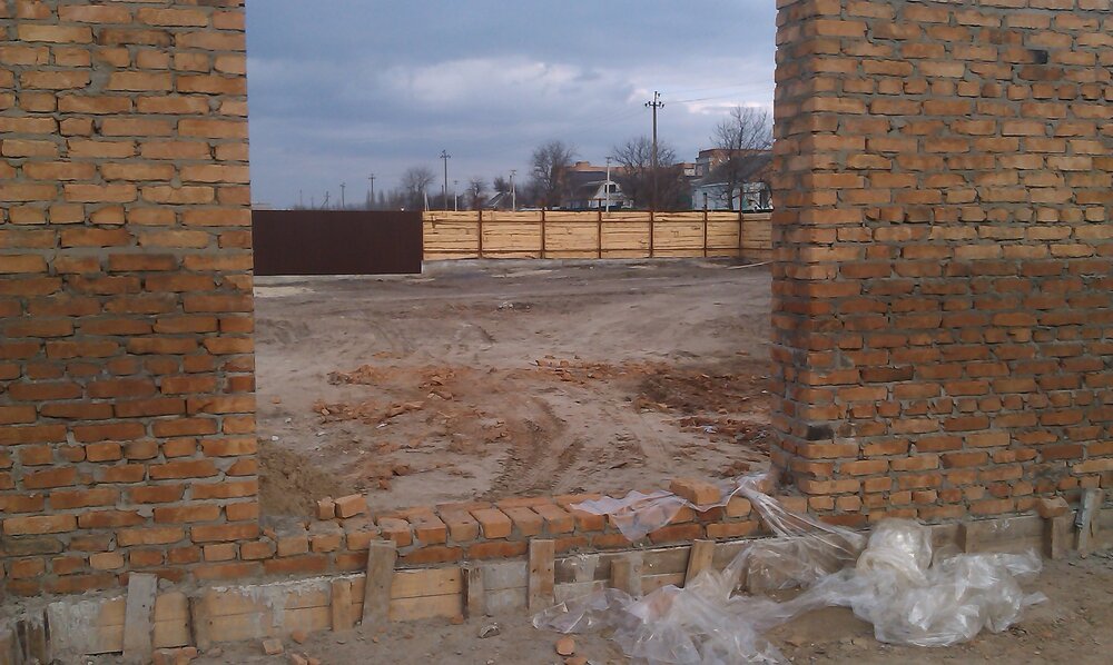

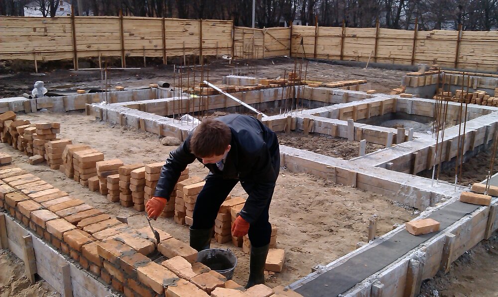

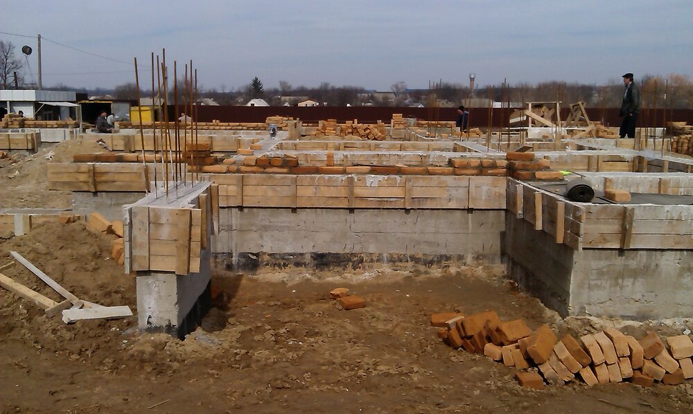

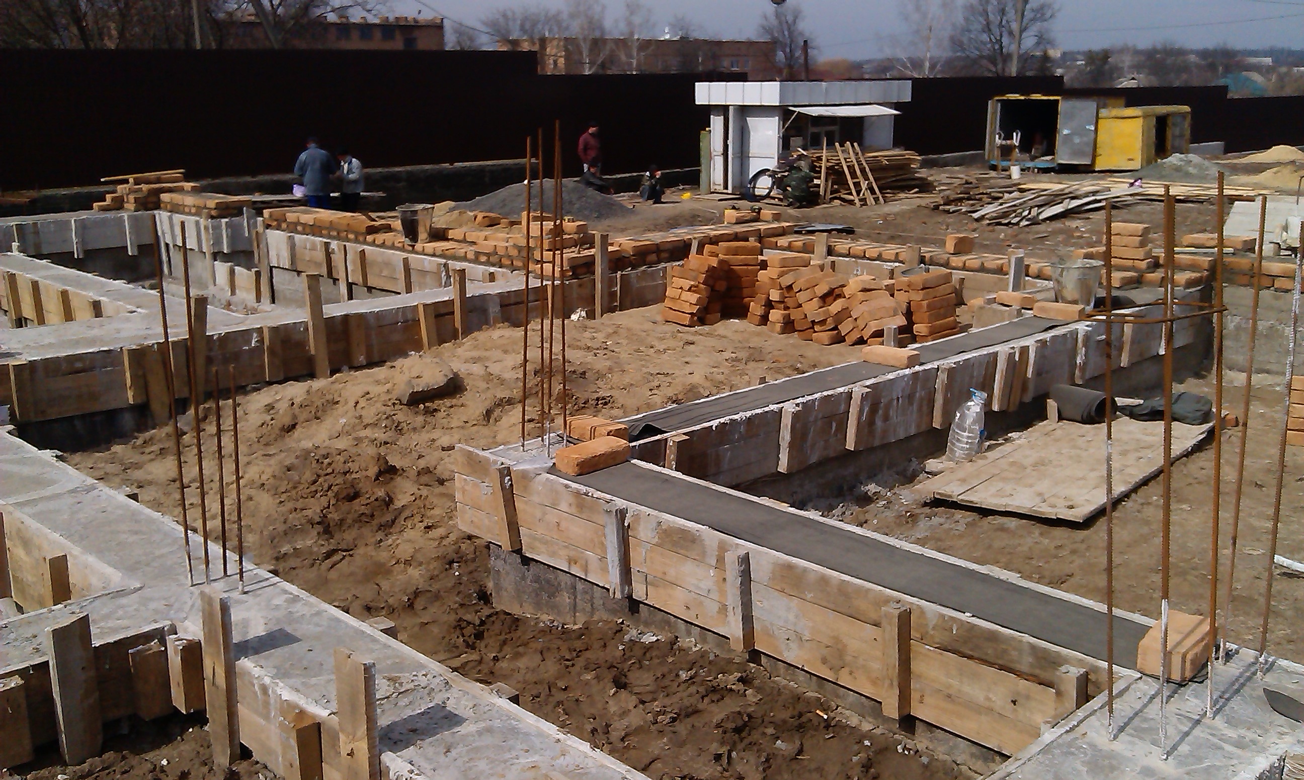

добавил несколько фото
  • 1 місяць потому...

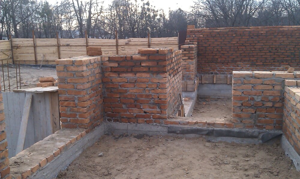

какова толщина наружных стен, какого производителя кирпич и сколько с доставкой он вам вышел? спасибо

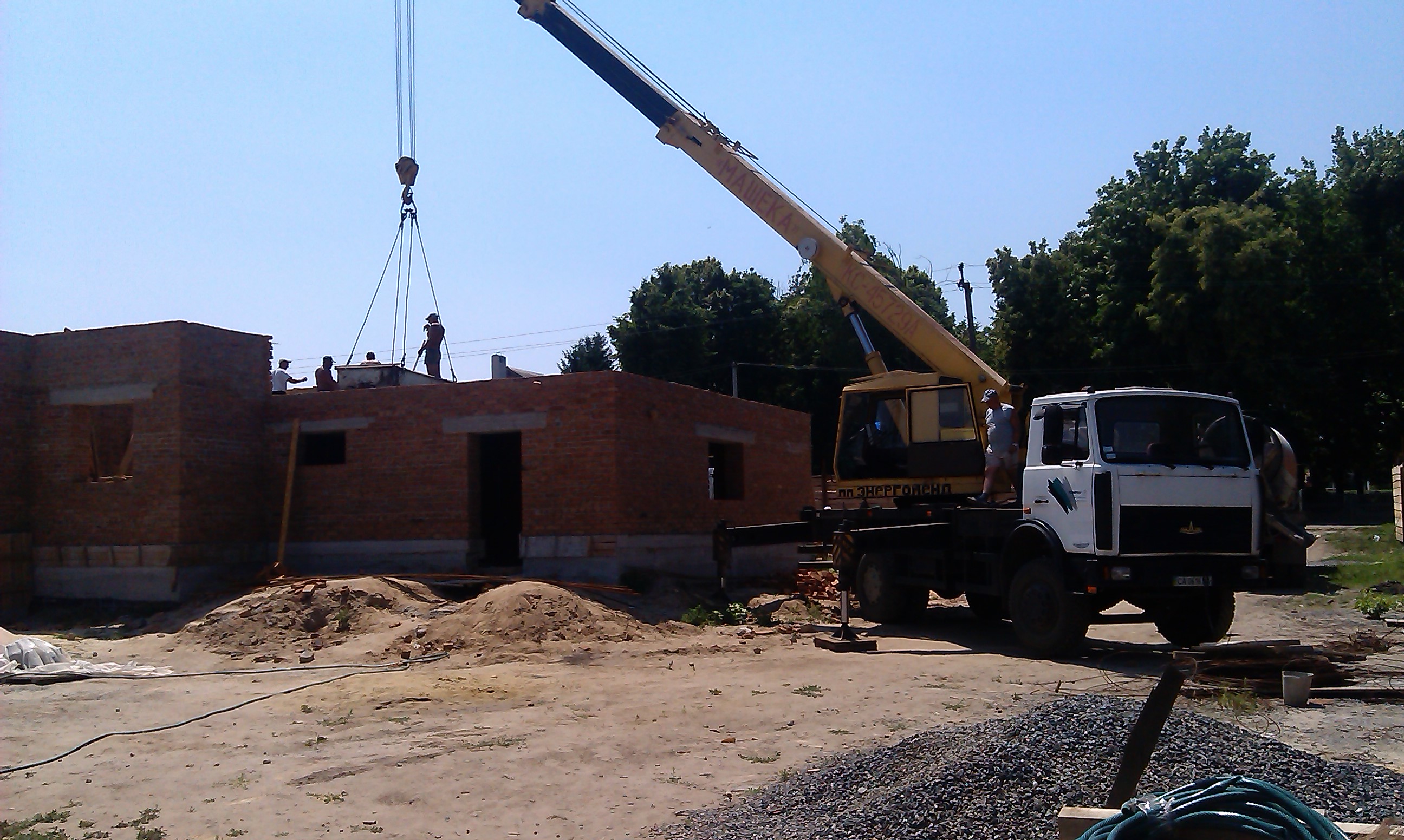

1.5 кирпича, производитель тут нашелся по месту (тут 4 производителя), его название и нас.пункт вам все равно ни о чем не скажет, цена осенью 870 грн., весной 920 грн. без затрат на доставку (осенью доставка обошлась в два ящика спиртного, весной 5 грн./км).

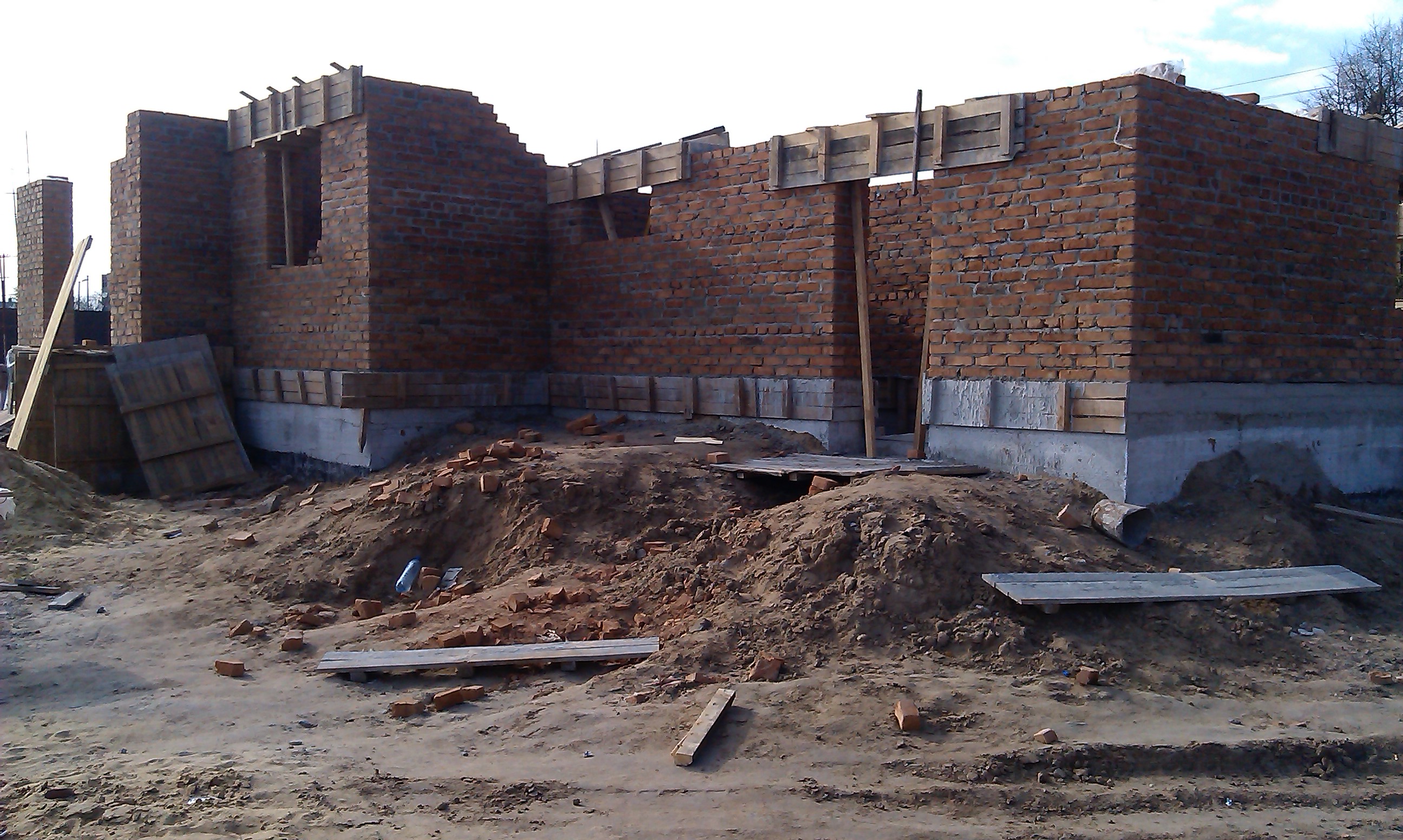

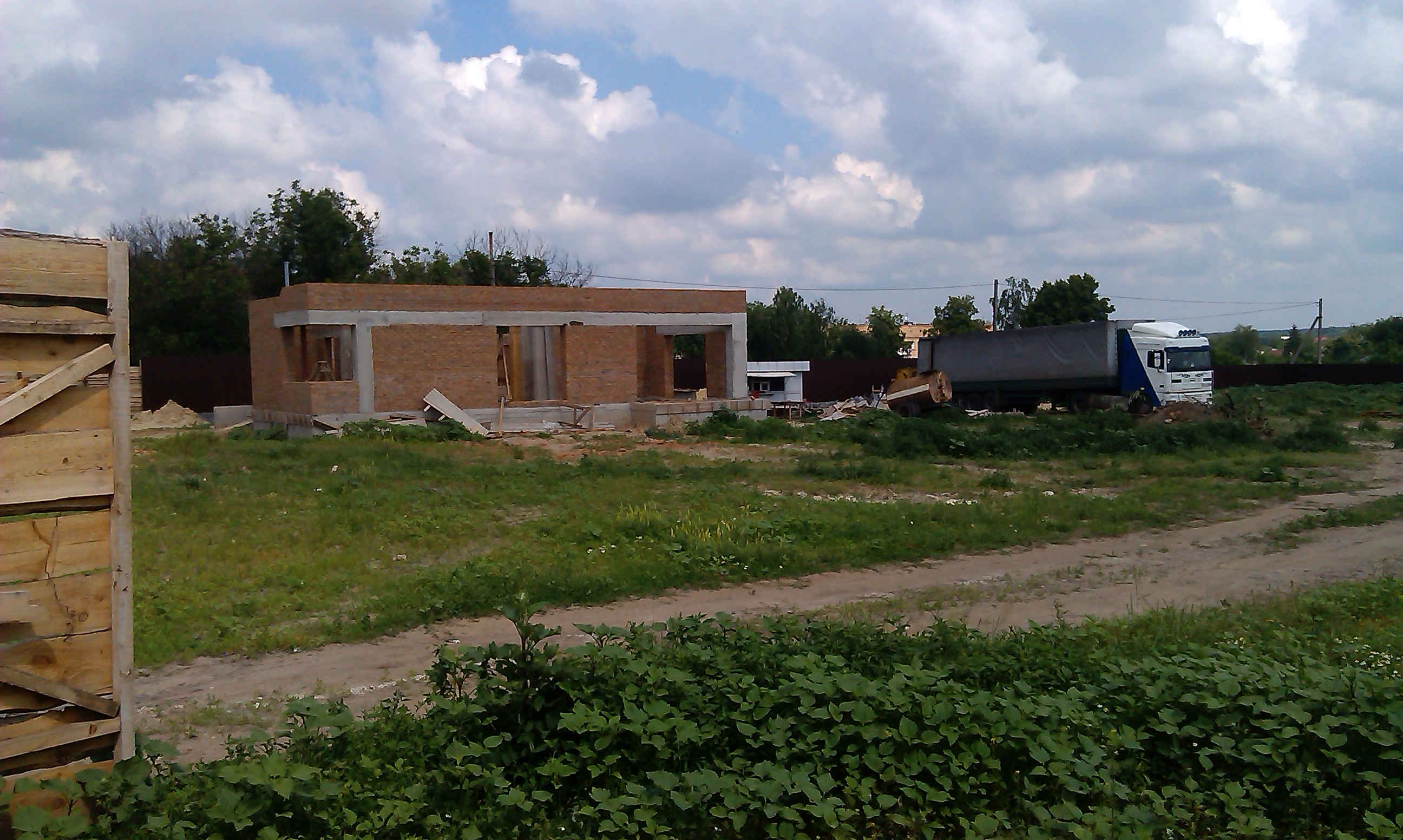

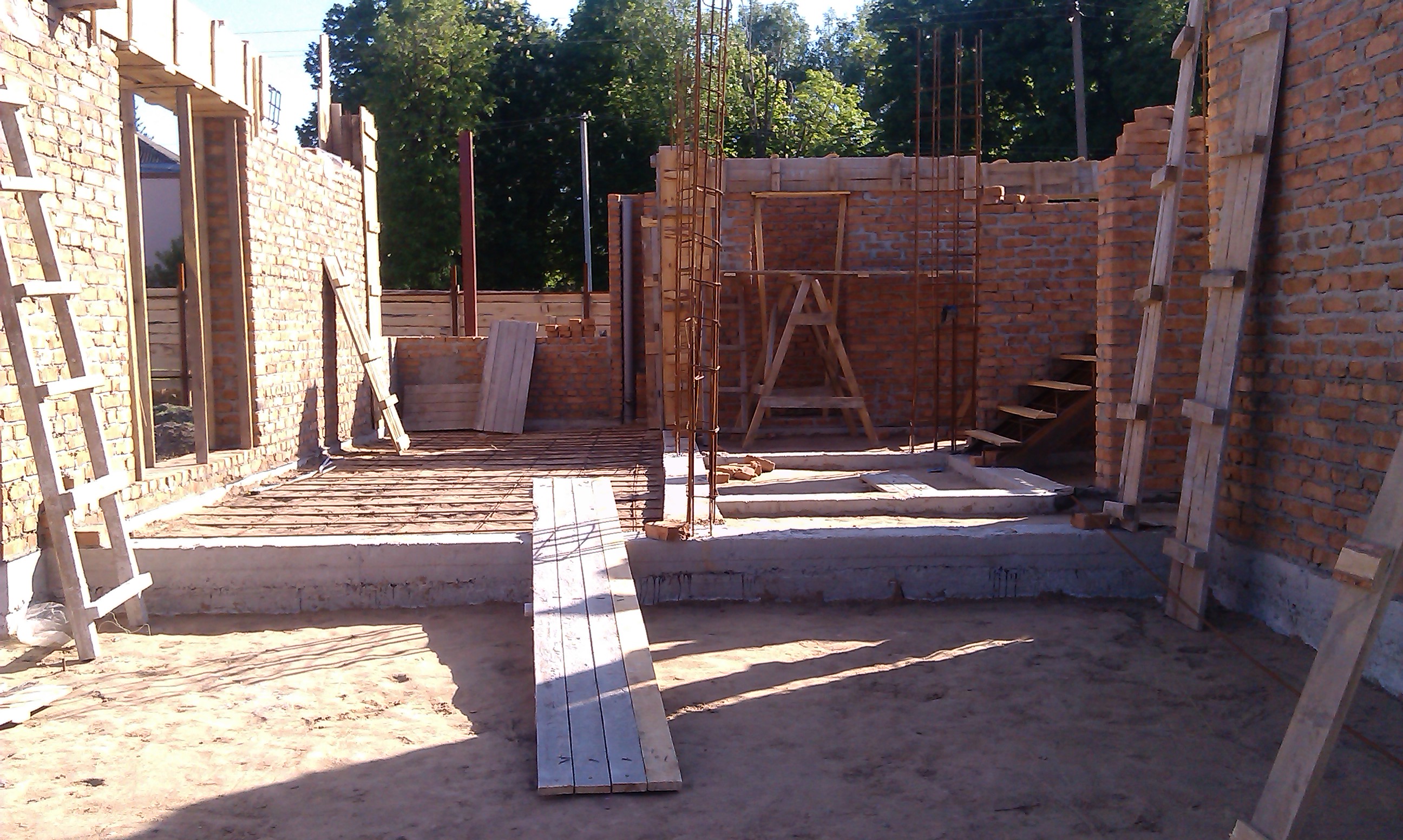

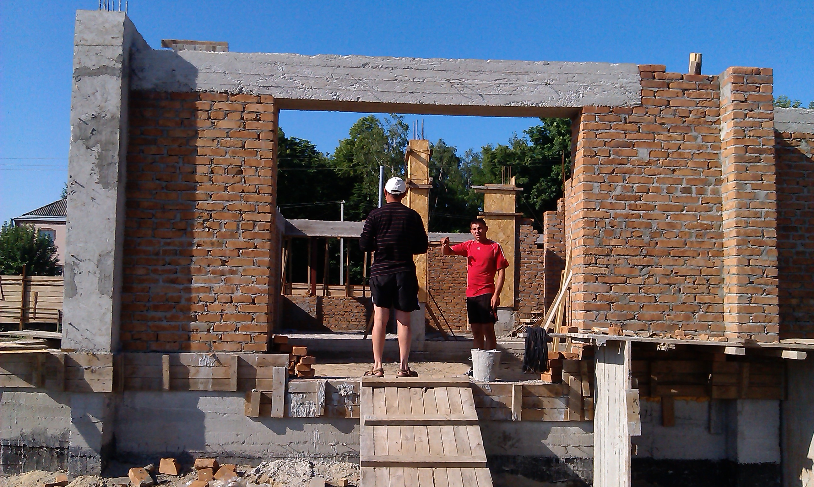

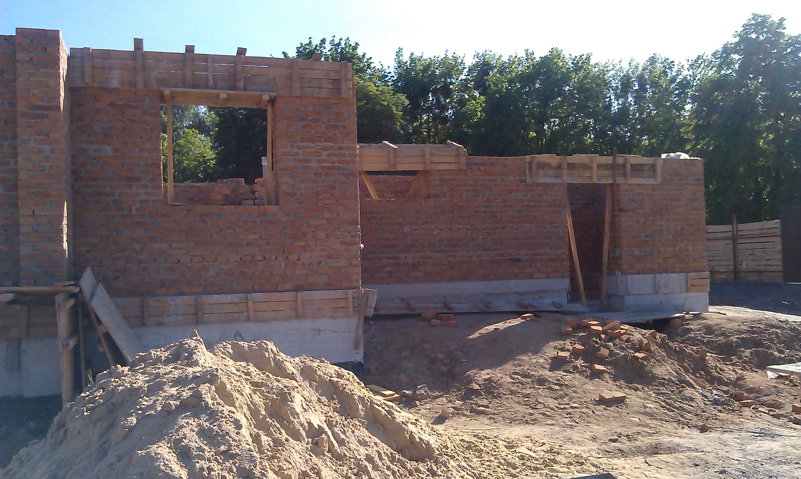

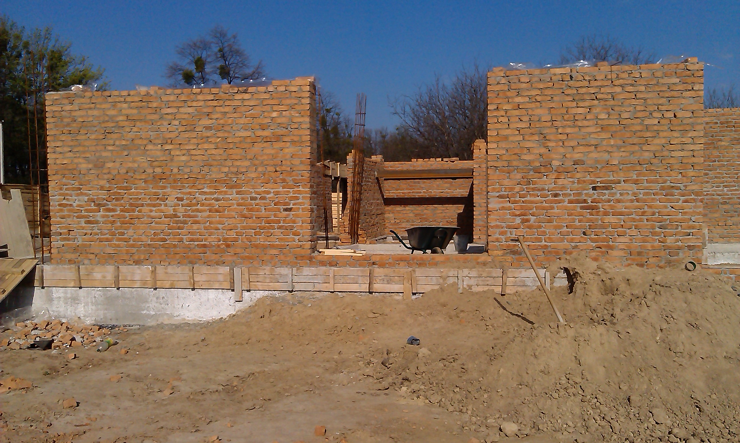

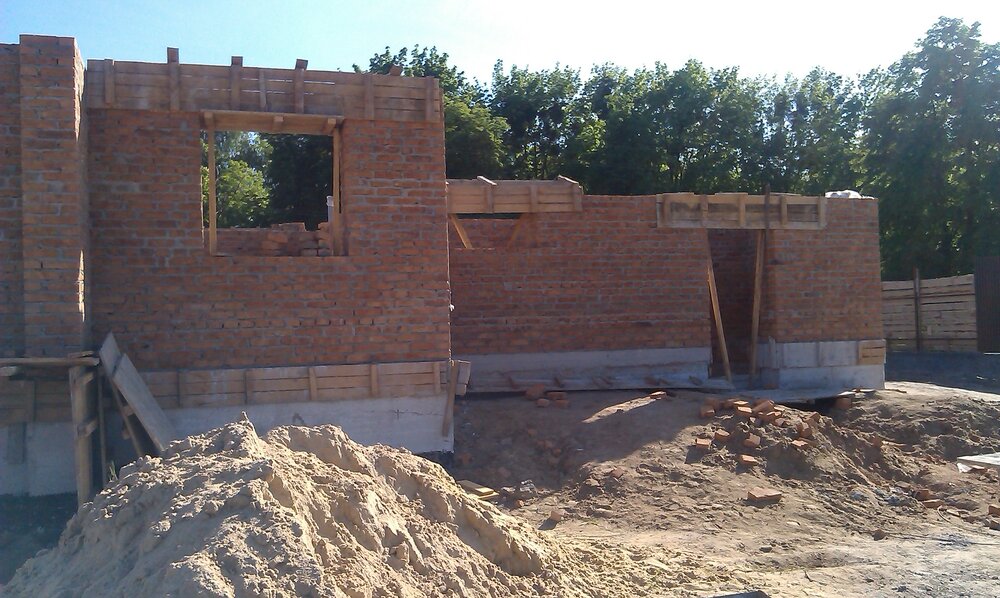

погода отличная, работа продвигается, еще чуть-чуть и доберемся до перекрития между 1м и 2м (мансардой) етажом. фото недельной давности.

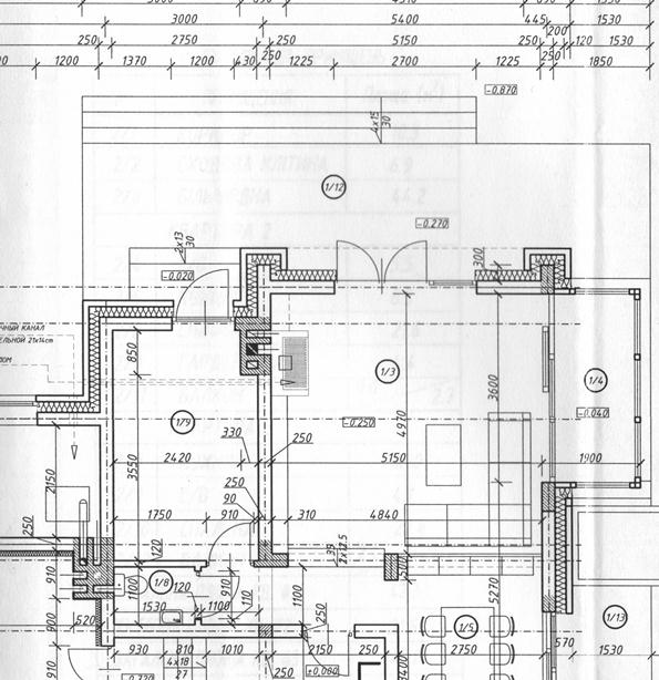

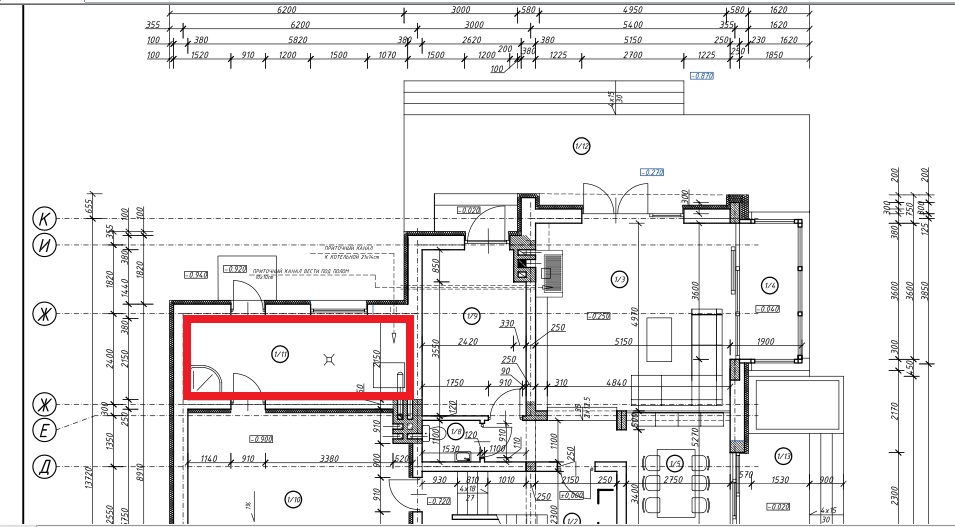

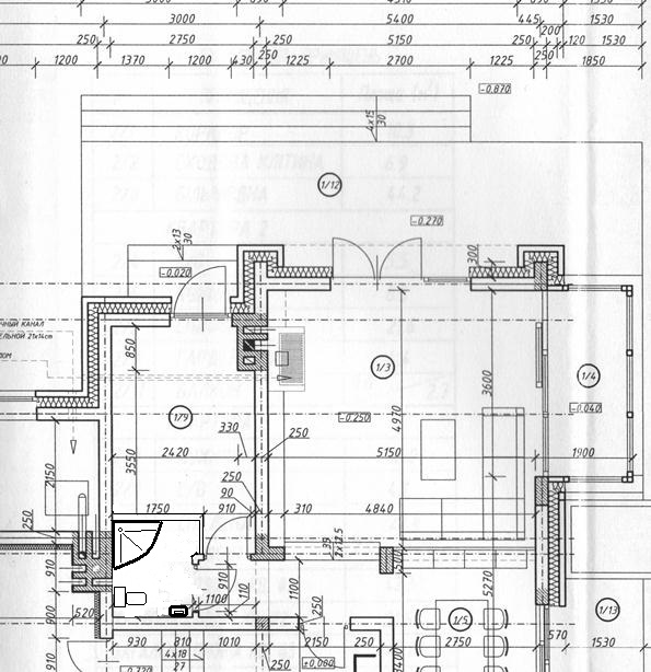

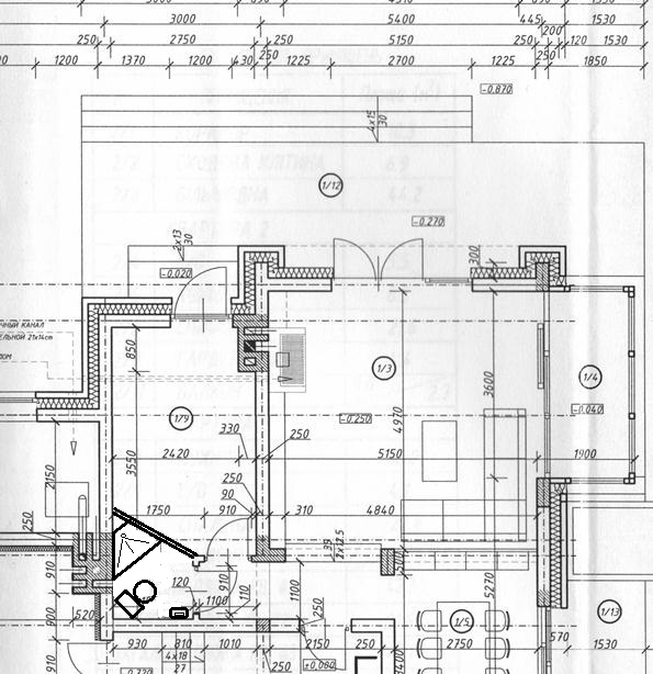

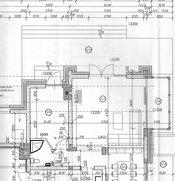

сегодня походил по комнатам, пришло время определится с с/у на первом єтаже. По проекту - туалет возле маленькой спальни (кабинета), а душевая возле кухни. Изначально душевую решили использовать под кладовую для кухни, а туалет оставить. теперь стал вопрос - а где купаться если кто-то приехал в гости (предполагается что маленькая спальня - будет гостевой спальней), получается нужно пускать на второй етаж - а там засада: есть детская ванная (предполагает стерильность и много детских аксессуаров типа горшков, тазиков и тд..) и есть родительская спальня - со входом из спальни. А посему решил "украсть" пару квадратов у гостевой спальни (по проекту там 11.8 кв.м, а так будет в районе 10). Получилось два варианта (во вложении один - база, и еще два - модификация). Строители ждут решения (хочу перегородку из 1/4 кирпича). Первая модификация - для гостевой спальни будет лучше (не будет угла, и можно под стенку диван поставить), но в с/у будет мало места и наверное трудно вписать душевую кабину. Второй вариант - для с/у лучше - станет стандартная угловая кабина 90 на 90, но в спальне-кабинете будет меньше места и появится доп.коридорчик. Посудите строго, посоветуйте чего делать.
Последний вариант самый нормальный.
Маленький "тамбур" мне кажется не проблема.
Во всех гостиницах так, вроде не напрягает, однако проход у вас слишком уж узкий.

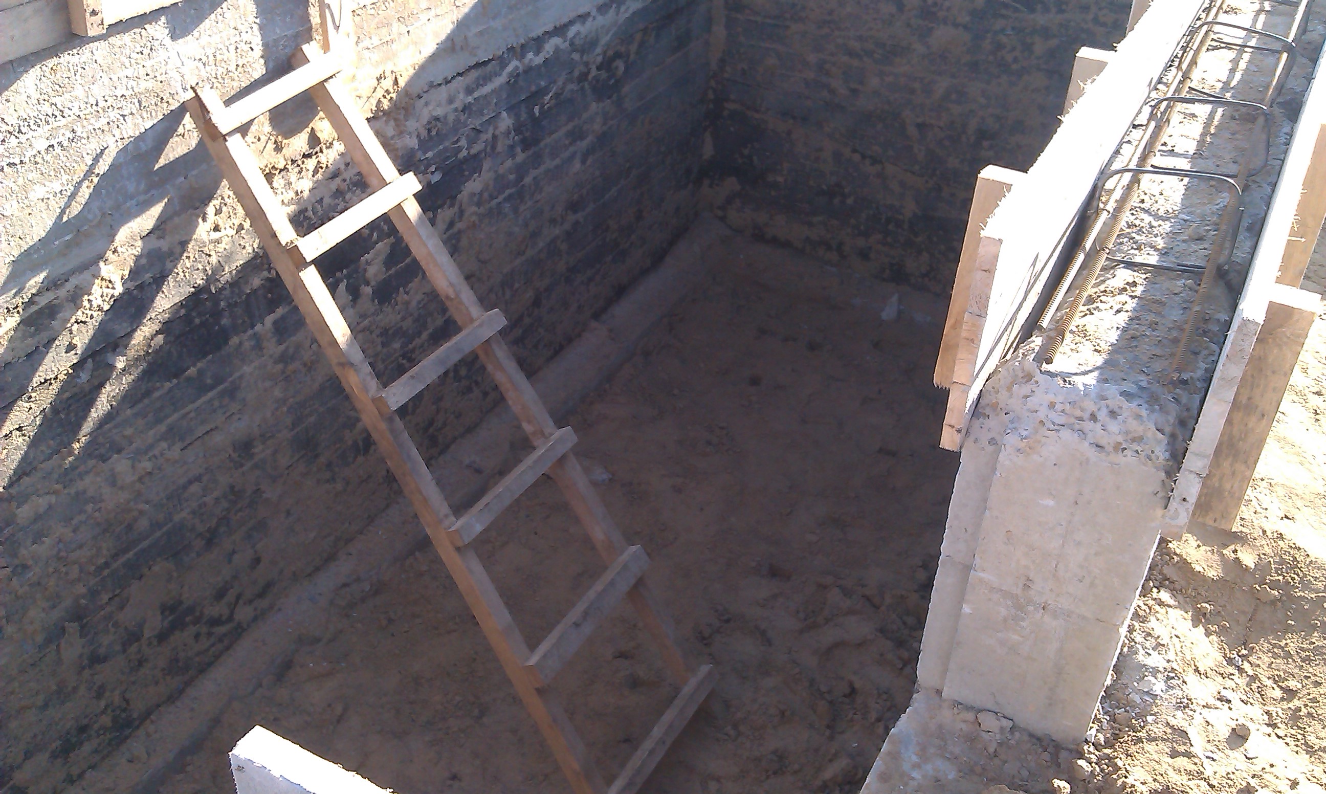

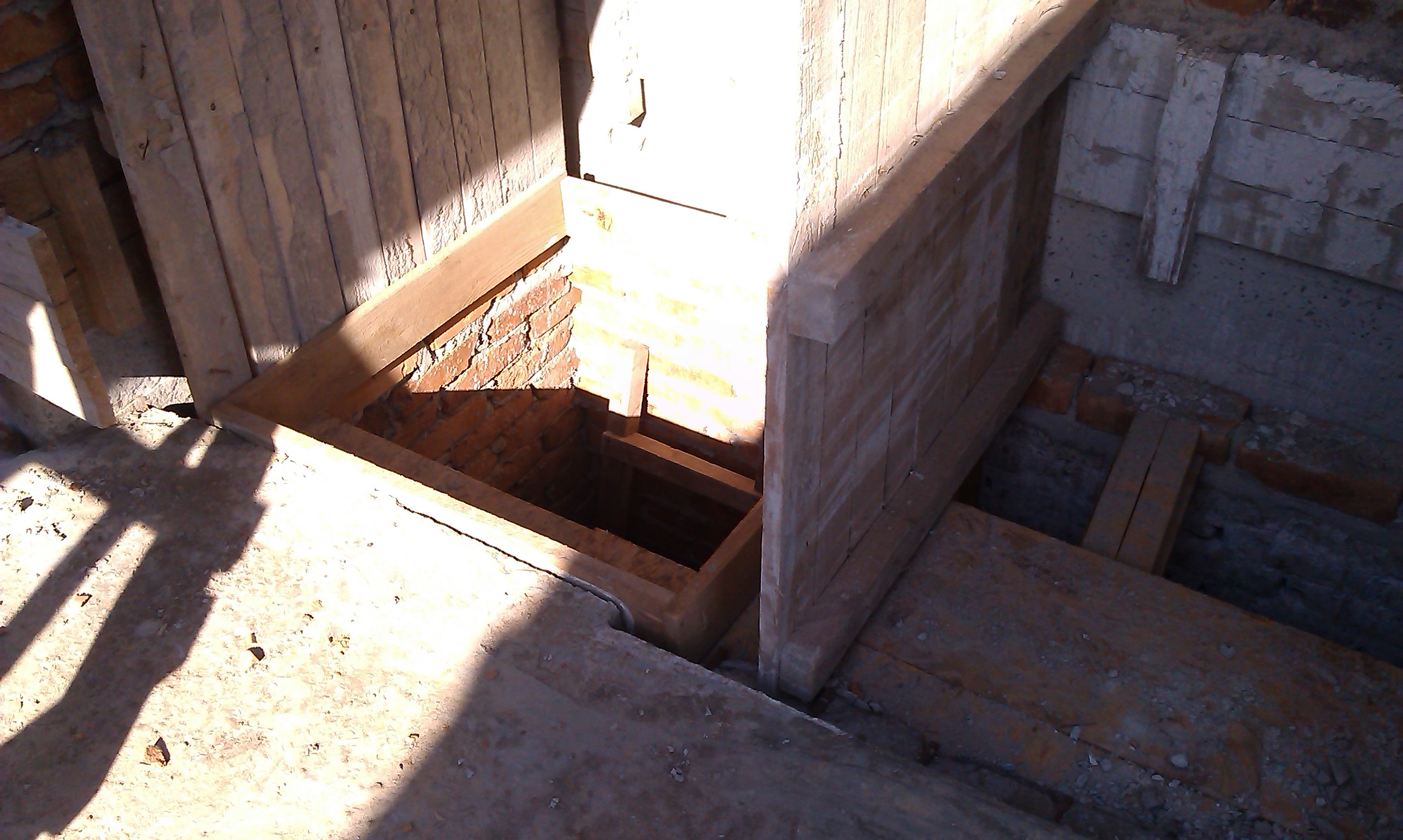

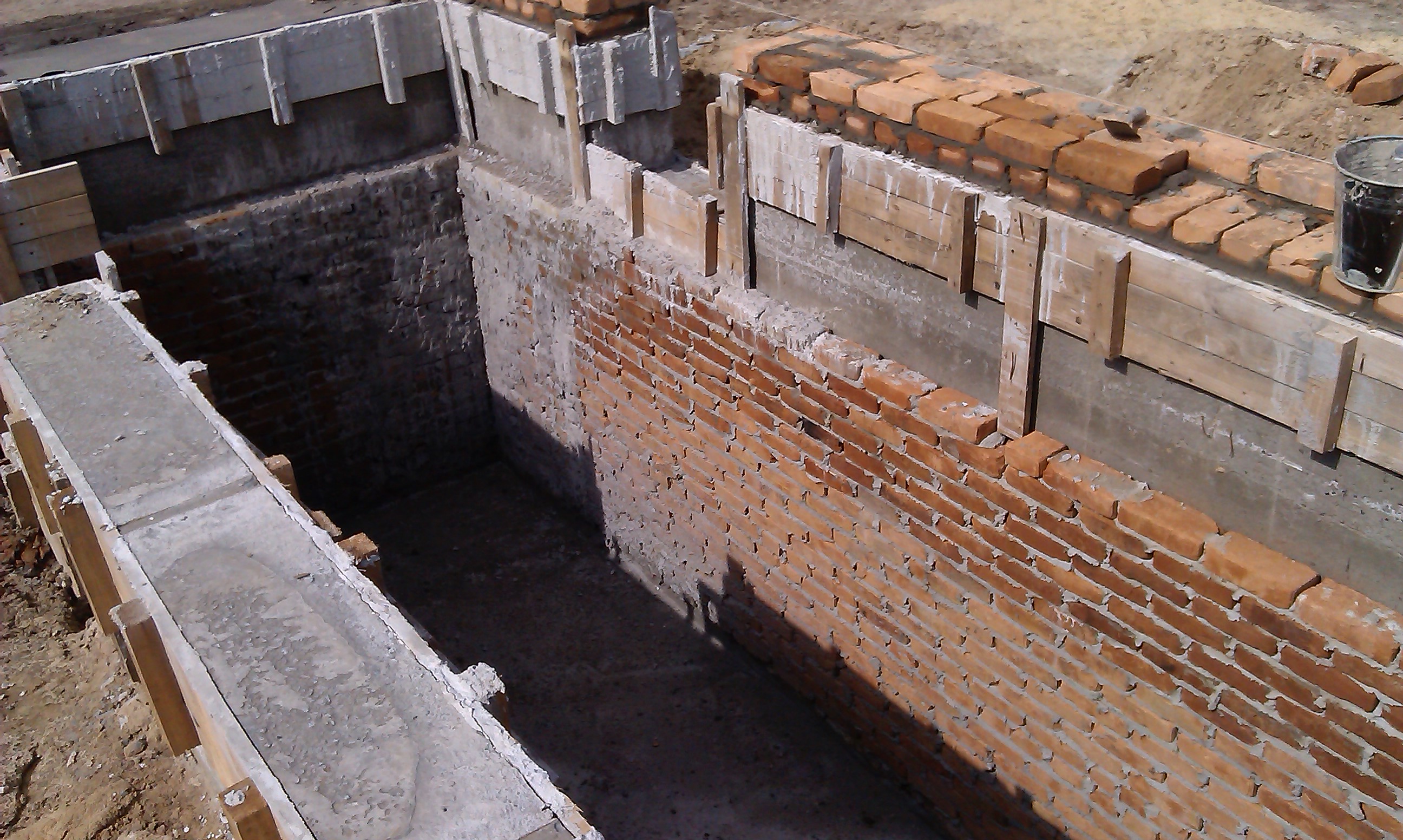

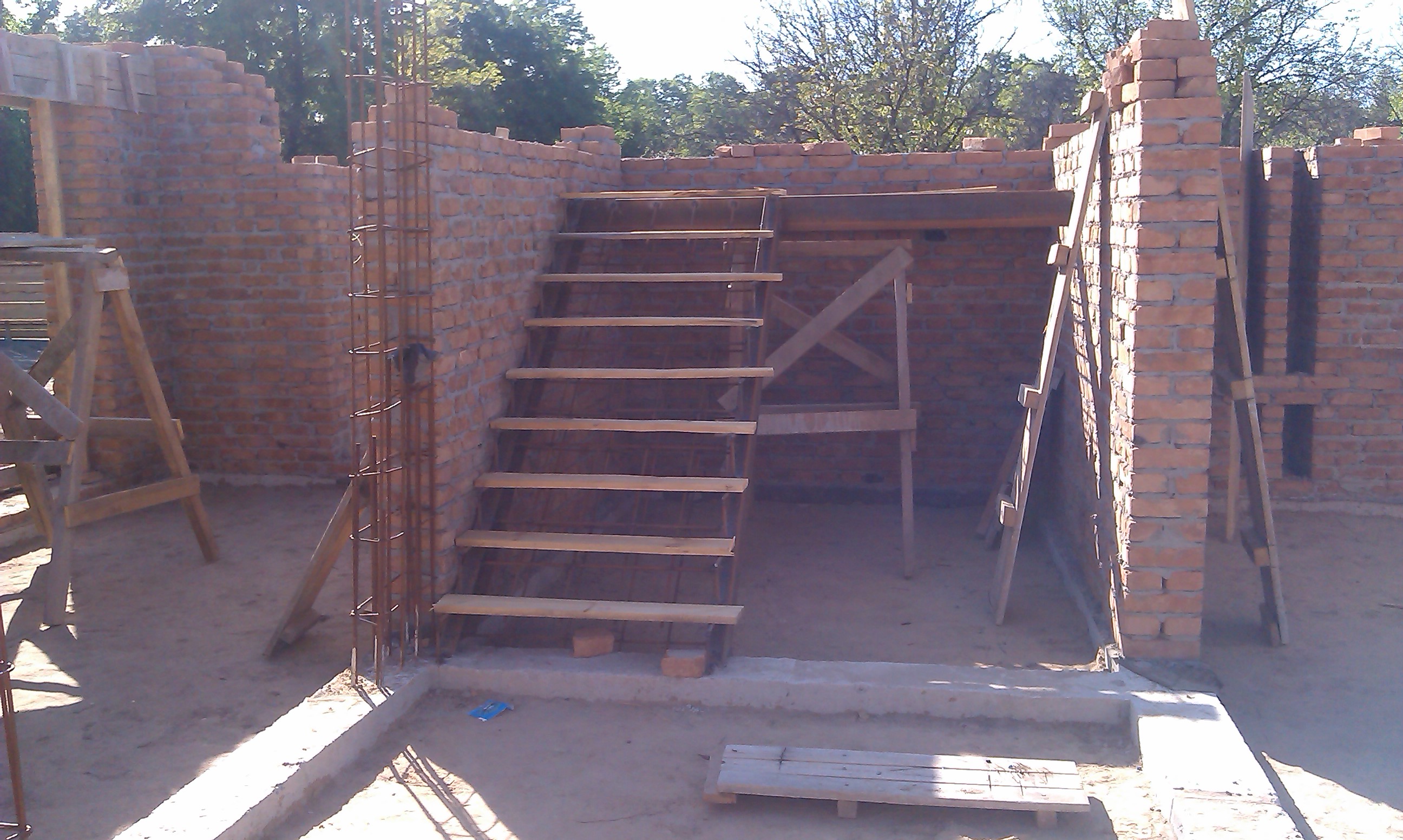

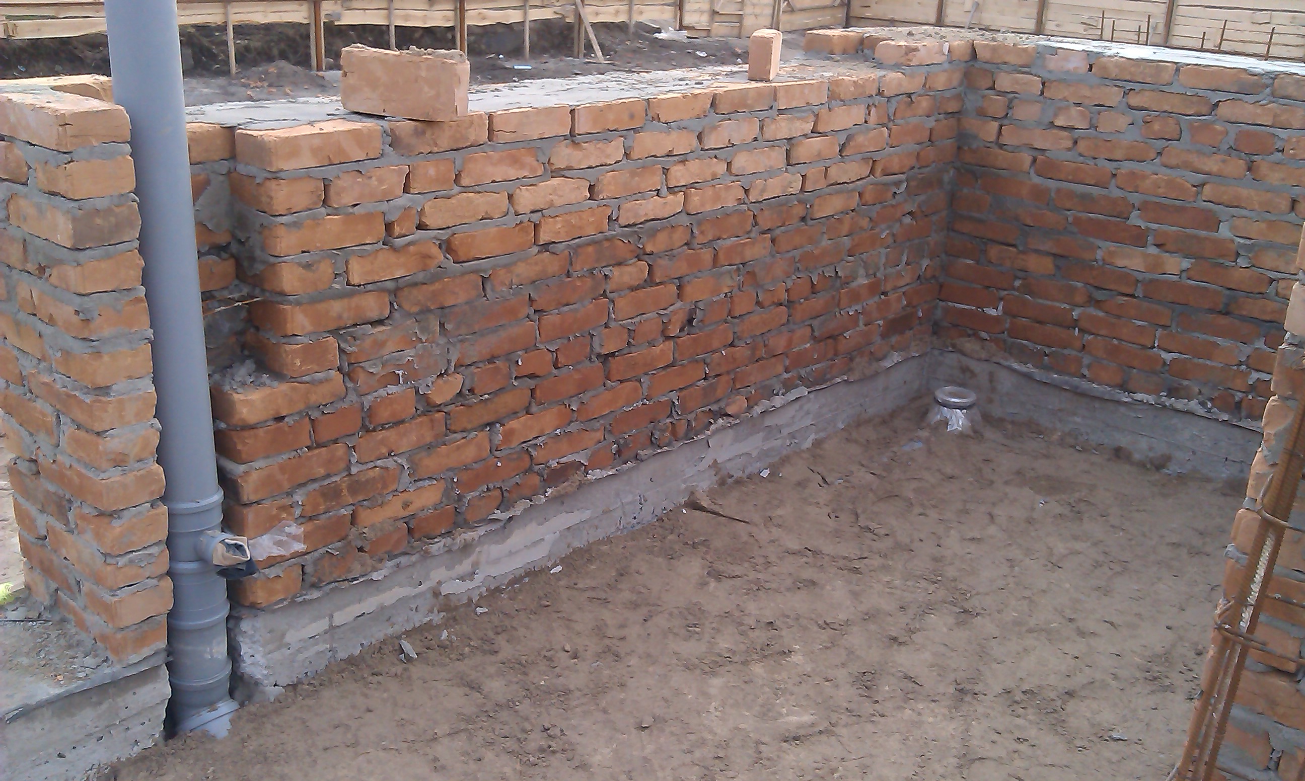

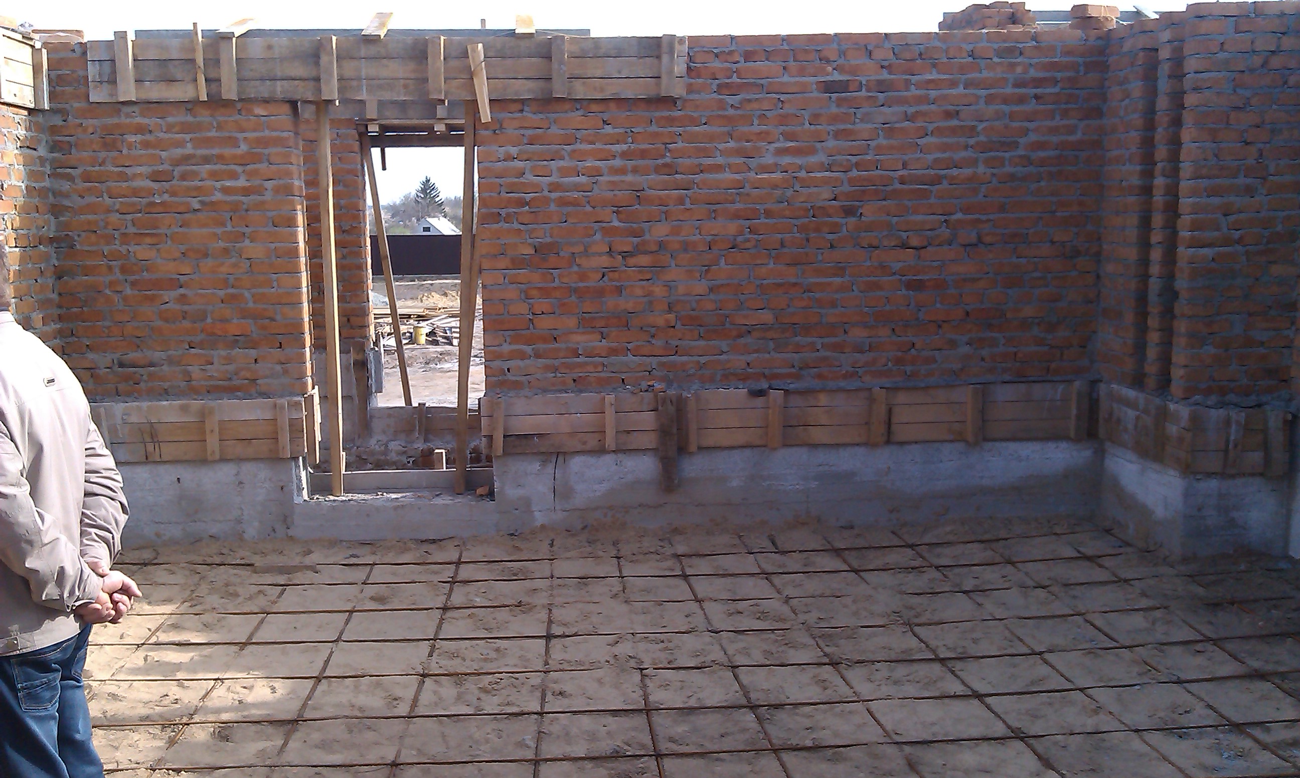

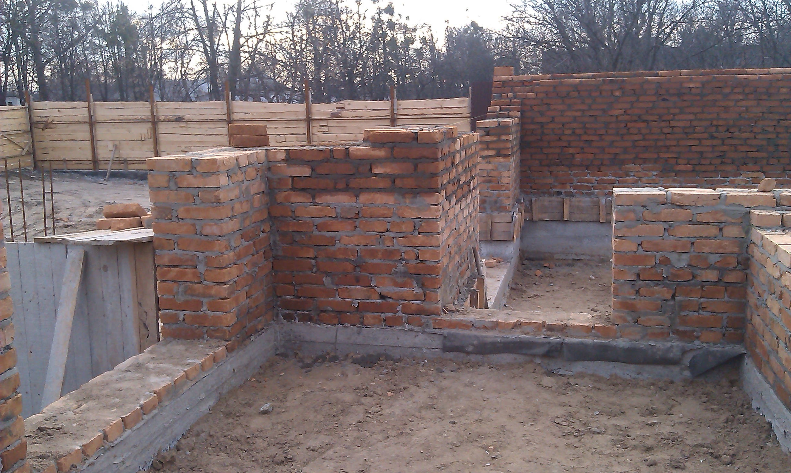

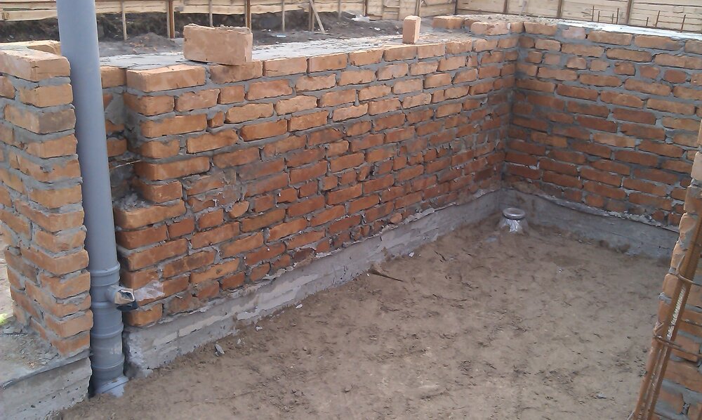

kruchenik, осветите пожалуйста чуть подробнее как построили погреб под бойлерной.

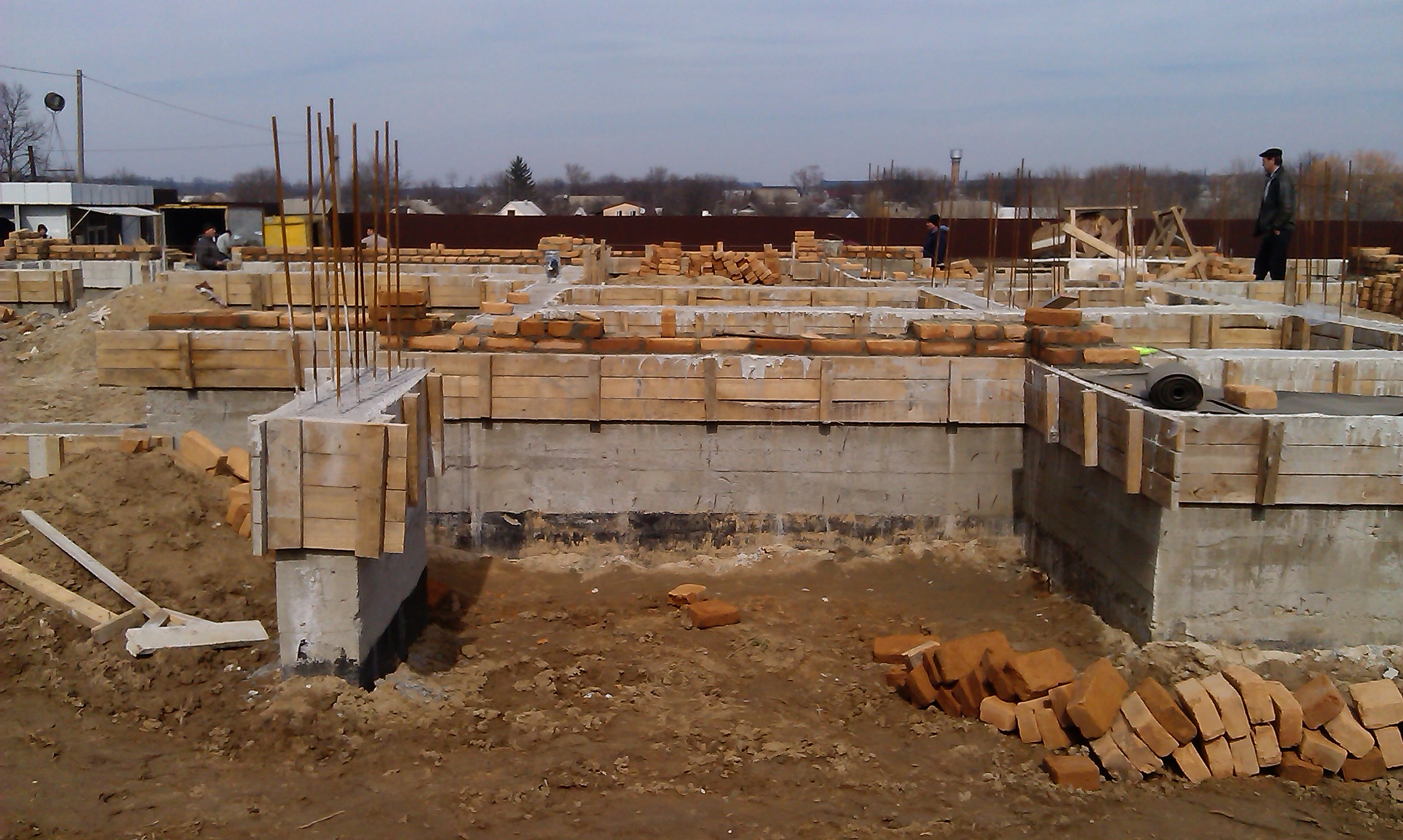

Всё просто: у меня фундамент глубиной 2.20м, откопали песок (решение сделать погреб пришло после засипки), залили бетоном пол, обложили кирпичом (хотя вроде можно и без него). сверху зальем пол, ступеньки (спуск) планируются внизу слева возле дверей.
схема (погреб красного цвета) и фотка прилагается

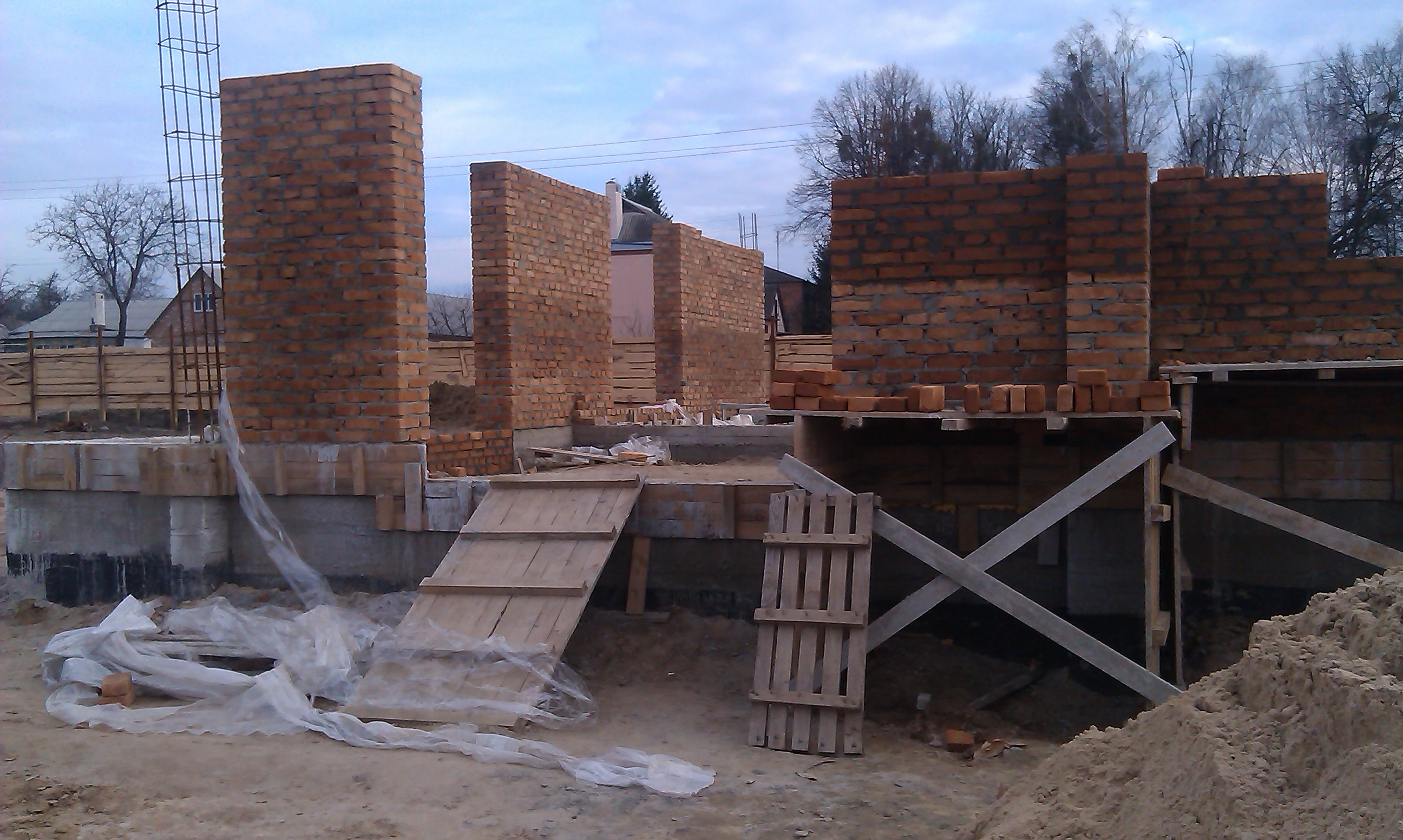

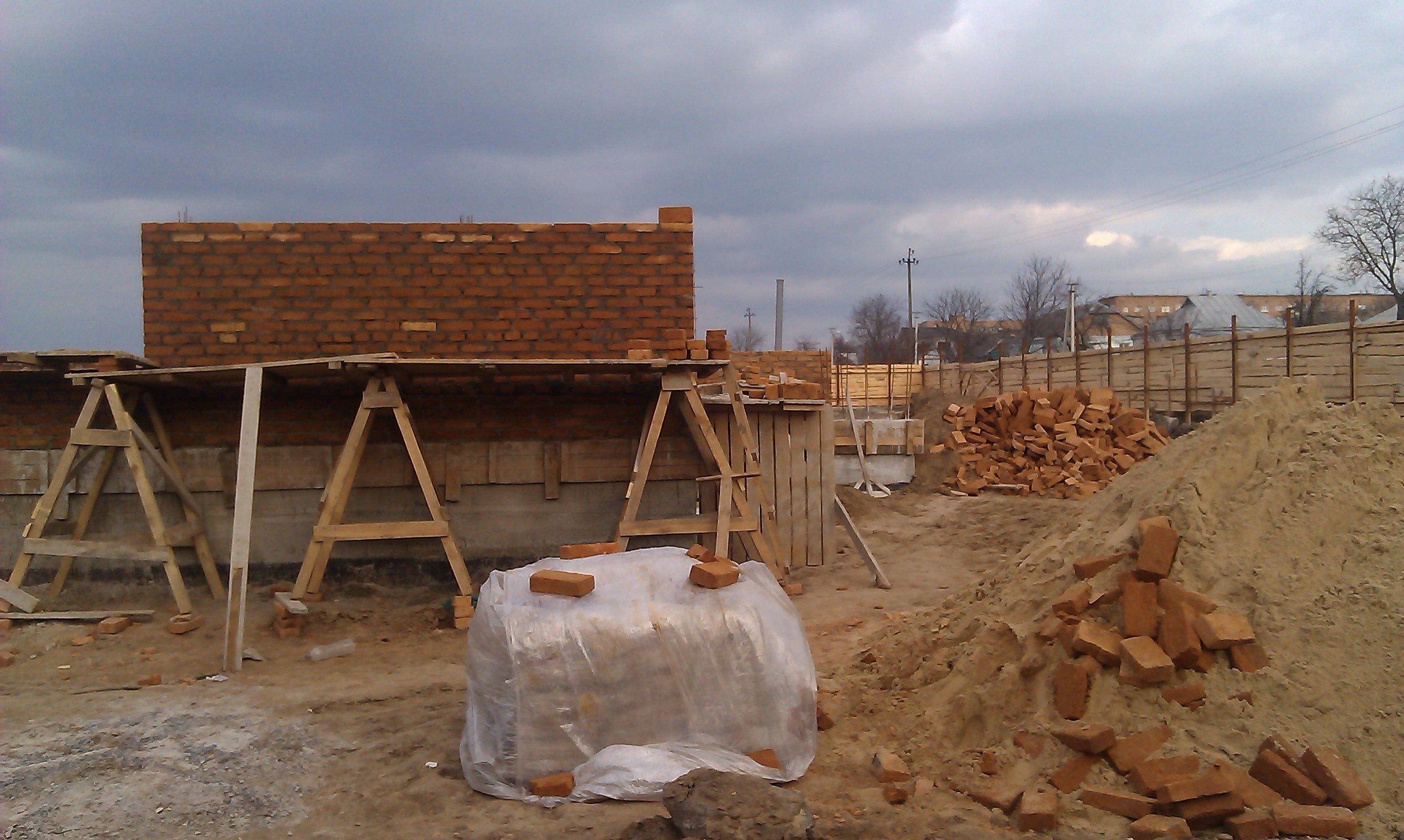

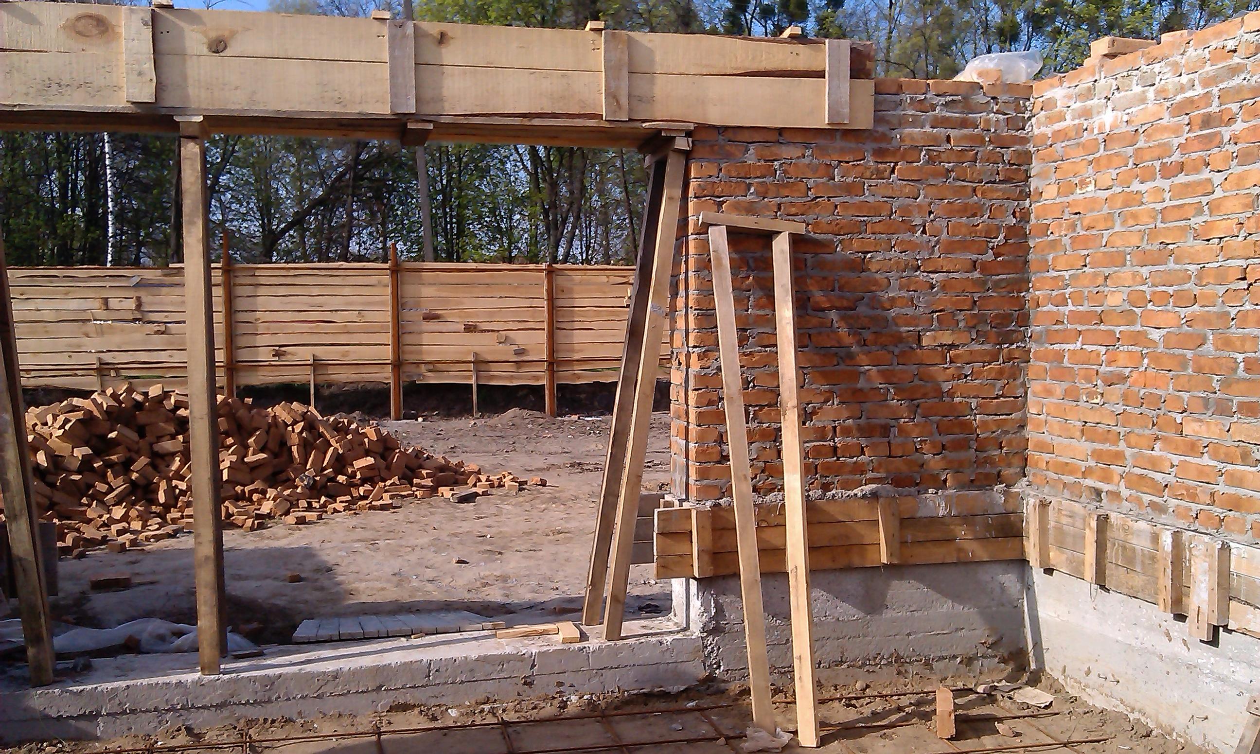

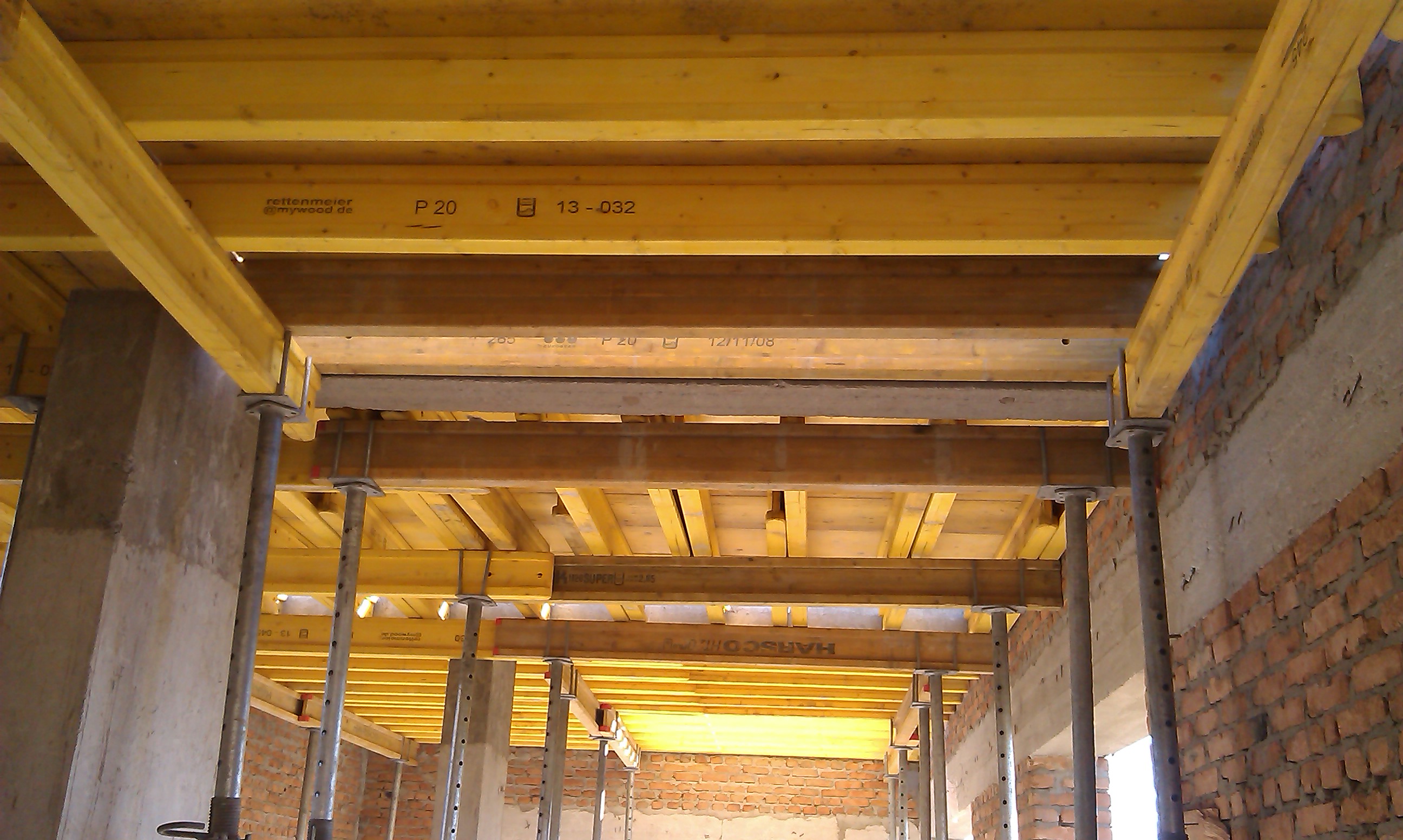

готовимся к заливке монолитного перекрытия: куплена OSB плита для опалубки, арматура, ну и бетонщики ждут заказа... вот так выглядит первый єтаж по состоянию на 08.05
Рекомендовал бы застелить ОСБ целлофаном натянуть и пришпилить, дабы не утекало молочко в ОСБ. Стены просыпать песочком и смочить. Совдеповские строители знают как правильно.

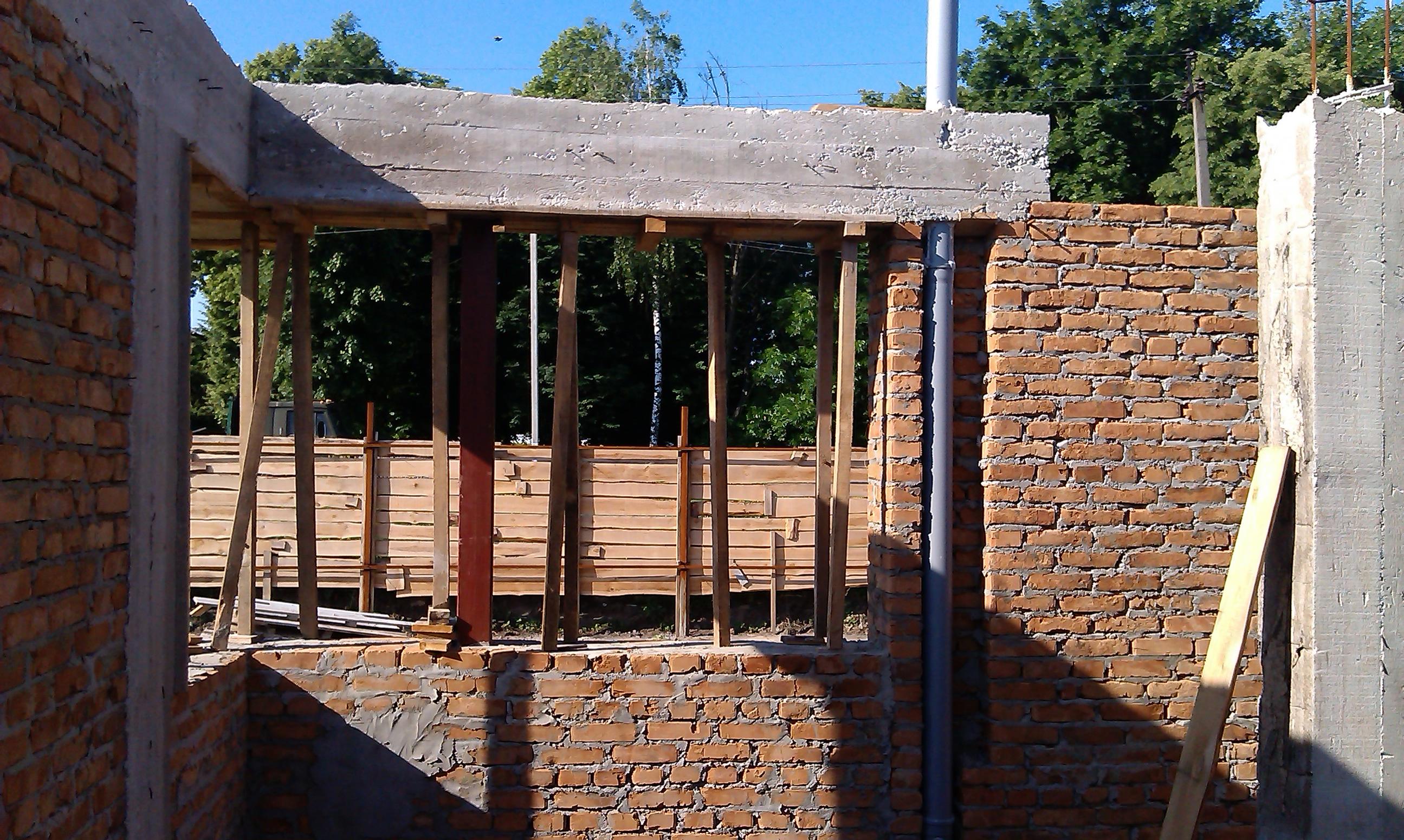

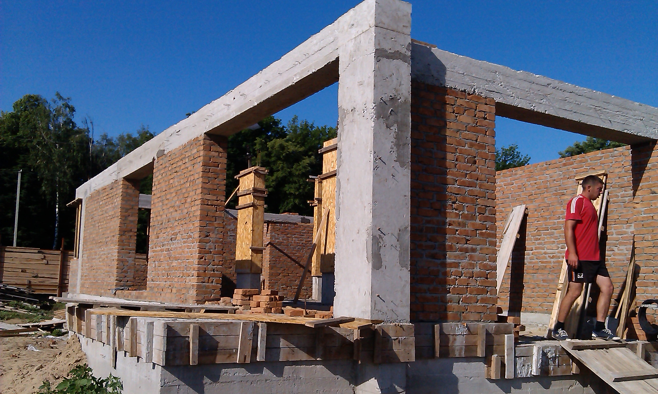

Если перекрытие монолит, то зачем балки бетонные над окнами? У себя когда сделал, отдуплился дебелизму конструктора.

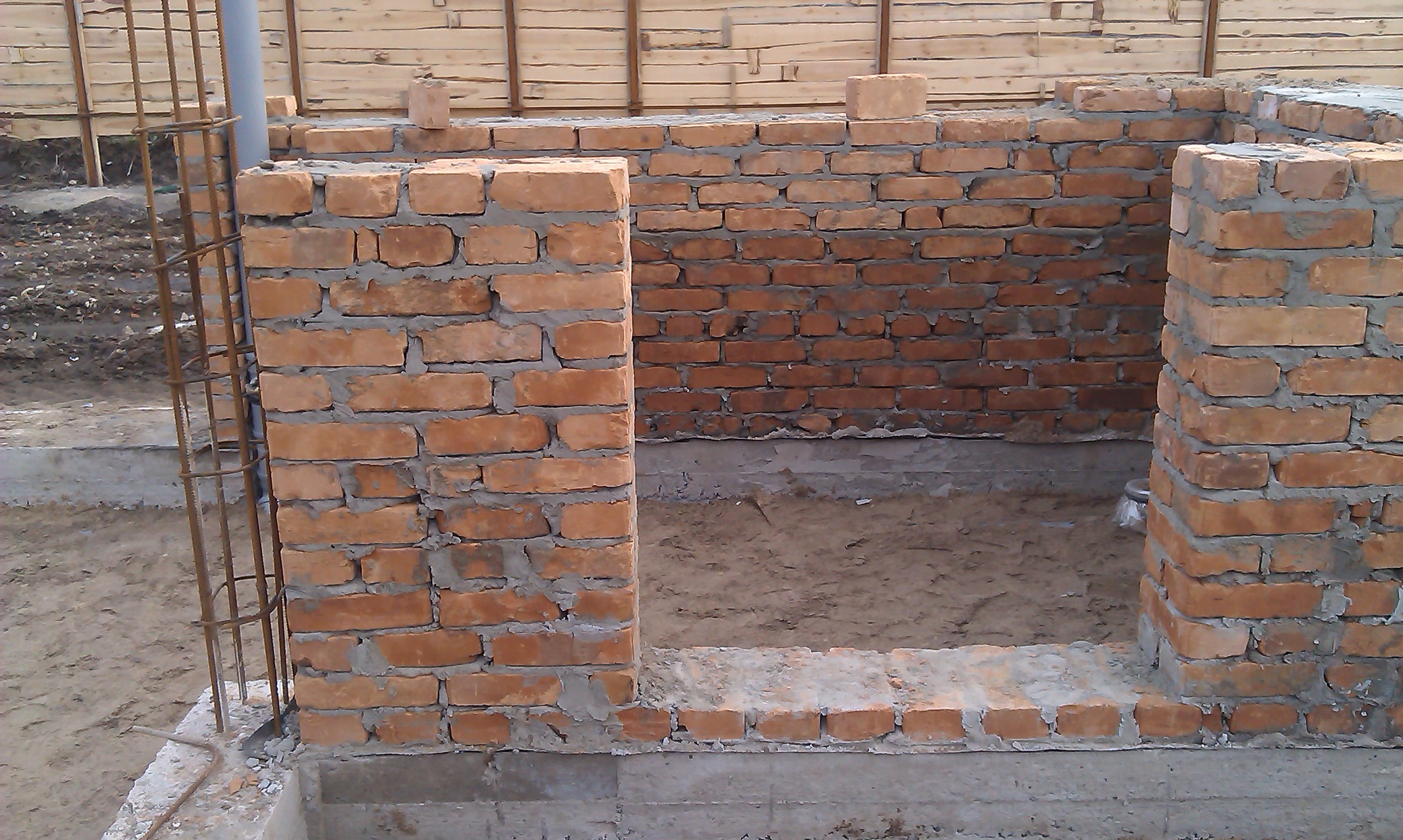

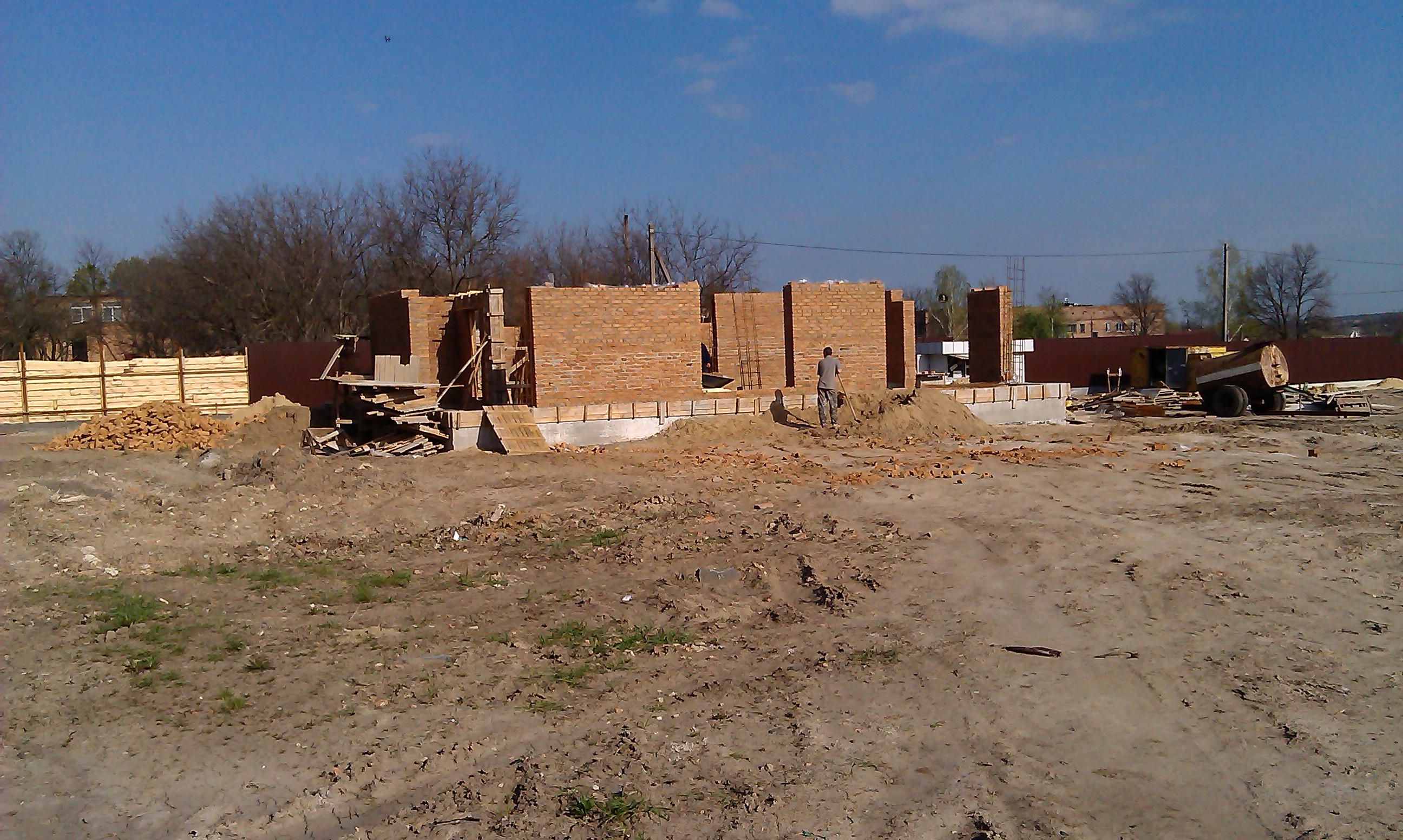

прошло 2 недели, понемногу двигаемся, сделаны перемычки над окнами и проемами, залит пол в бойлерной (оставили место под лестницу в погреб), колонны тоже готовы, теперь нужна опалубка под монолит, ищемс...

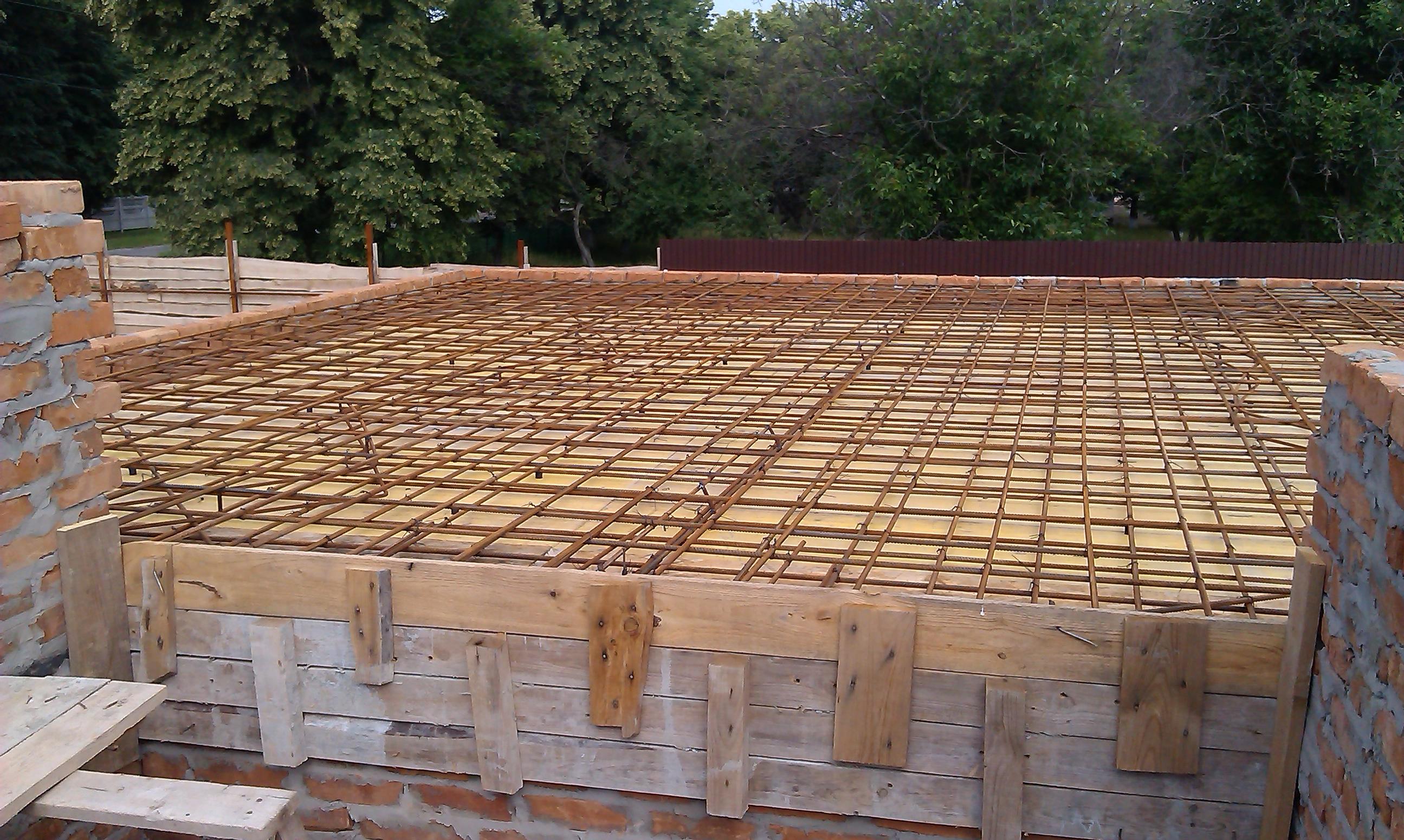

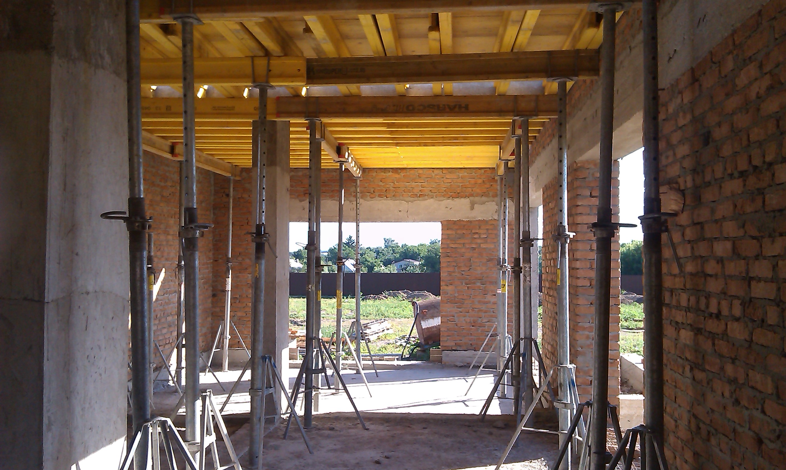

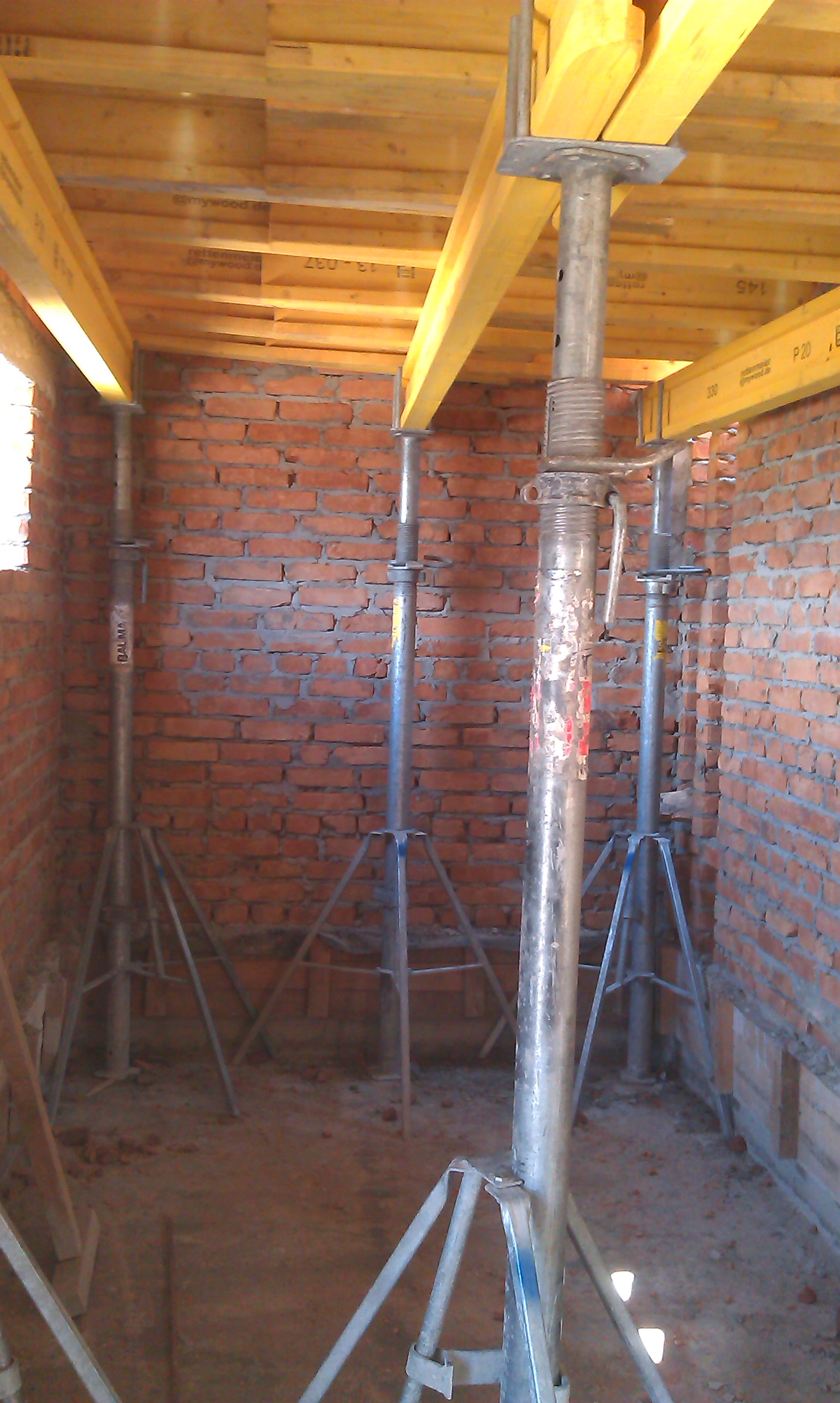

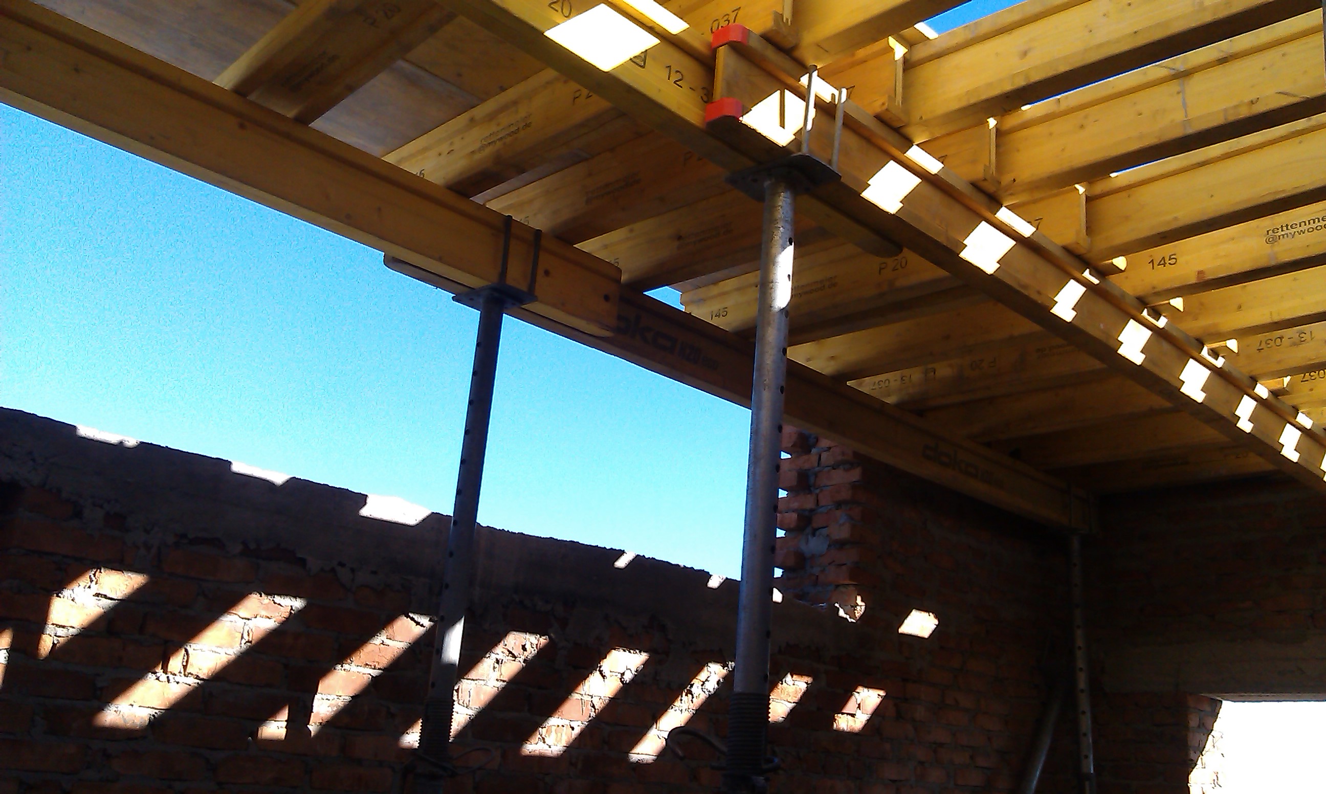

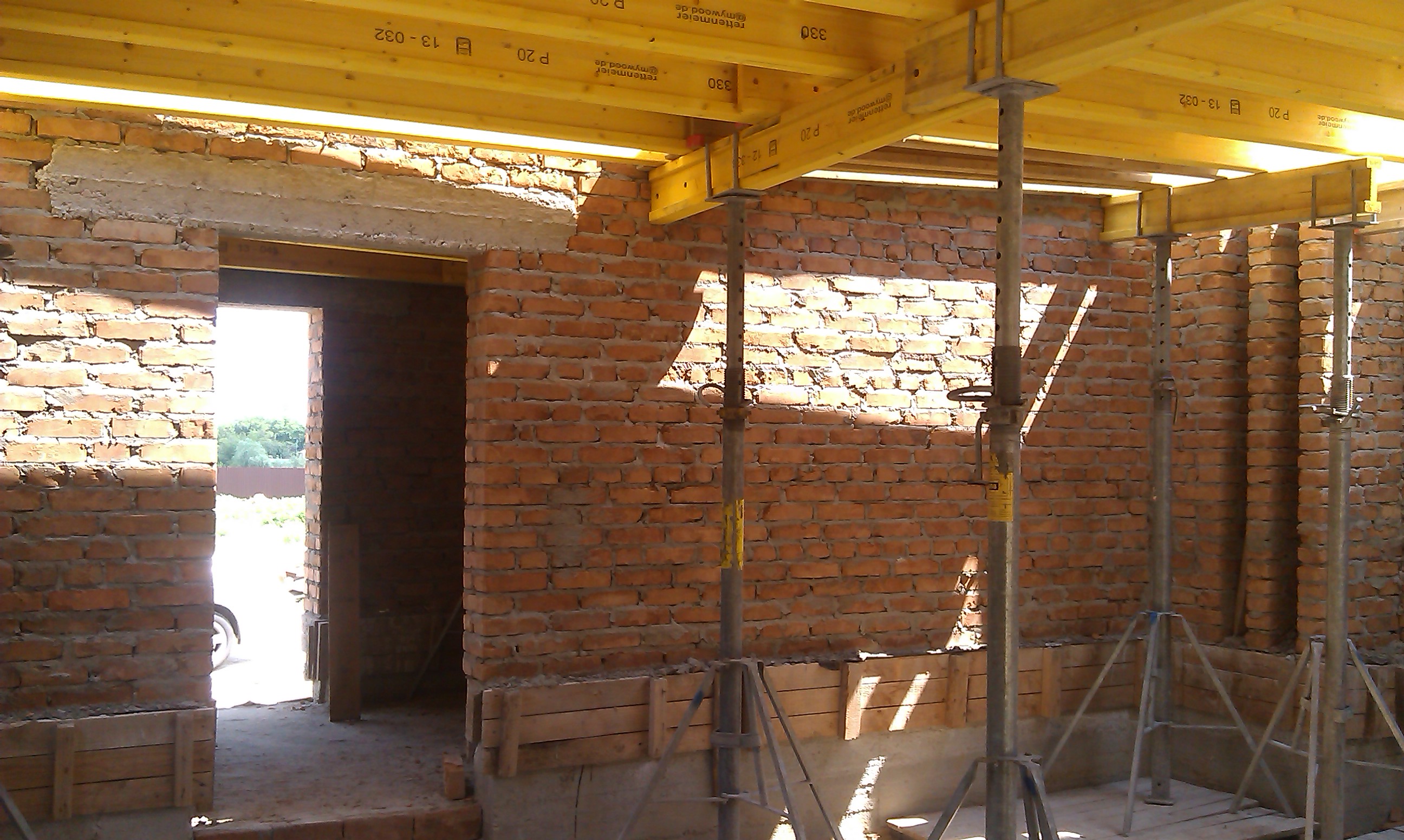

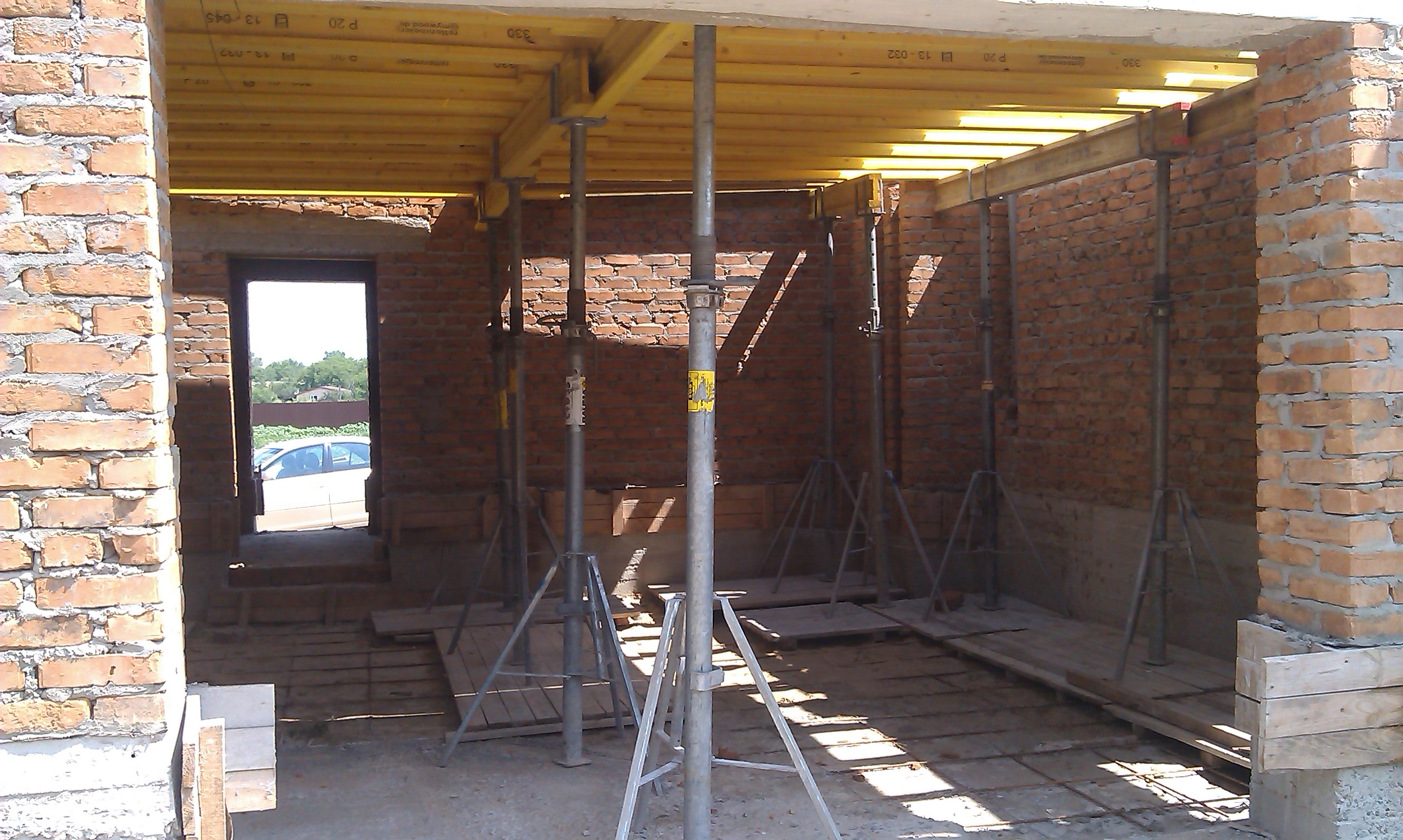

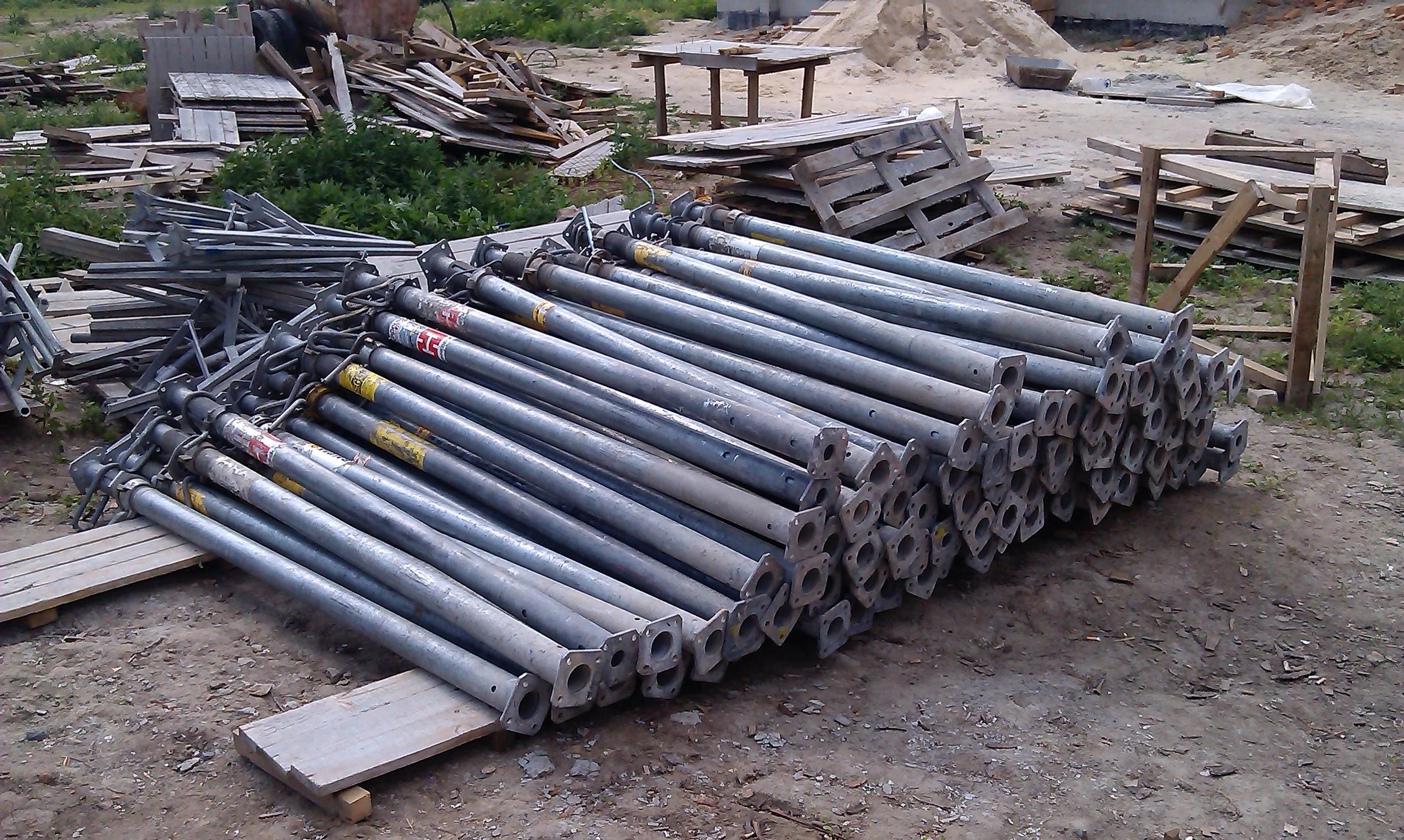

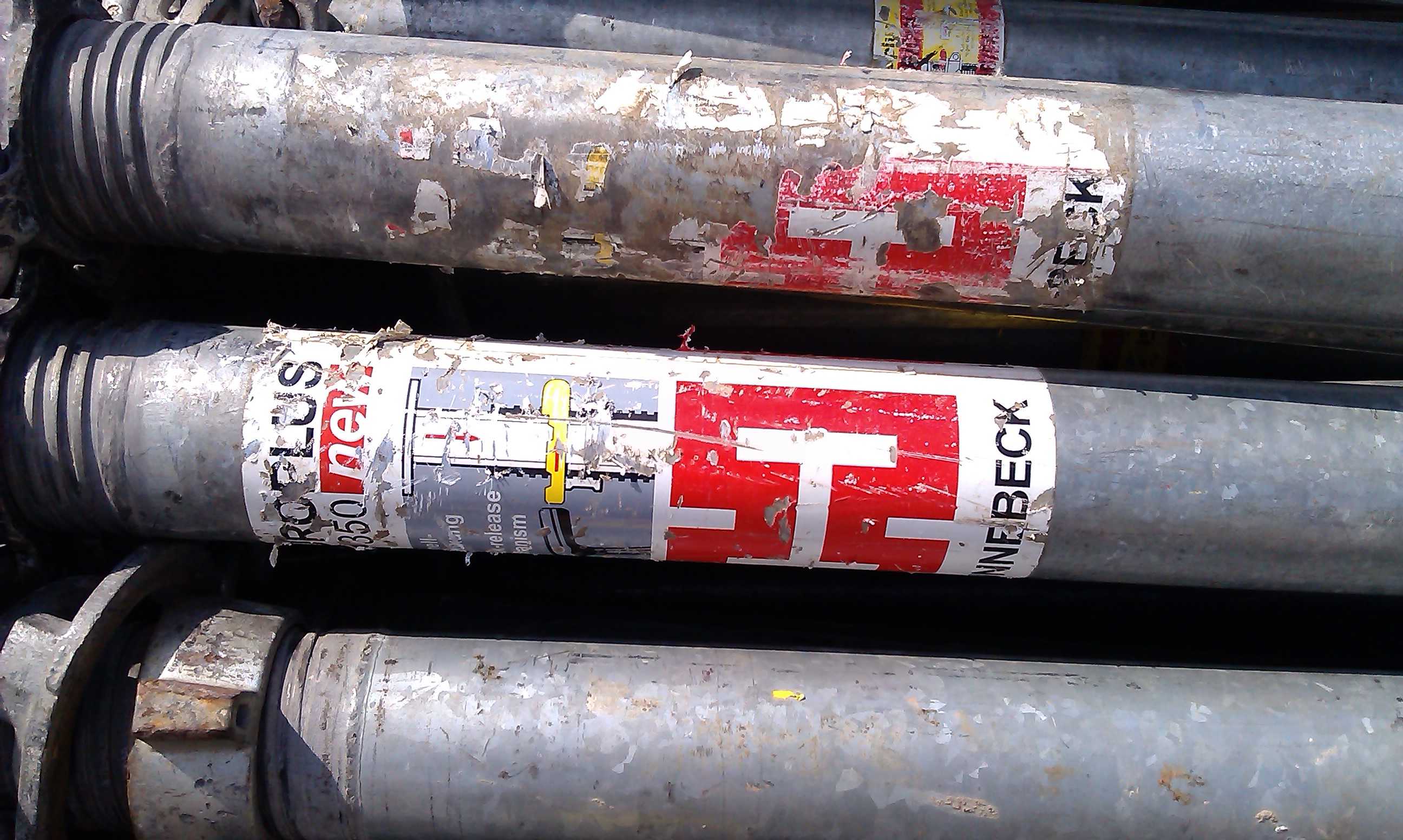

07.06 приступили к установке опалубки под монолит. На следующей неделе начнем заливать бетон. Инструмент (балки, стойки, триноги, фанера) взяли в аренду (обошлось в почти 8000 + доставка 1900 + залог 20000) в Киеве.

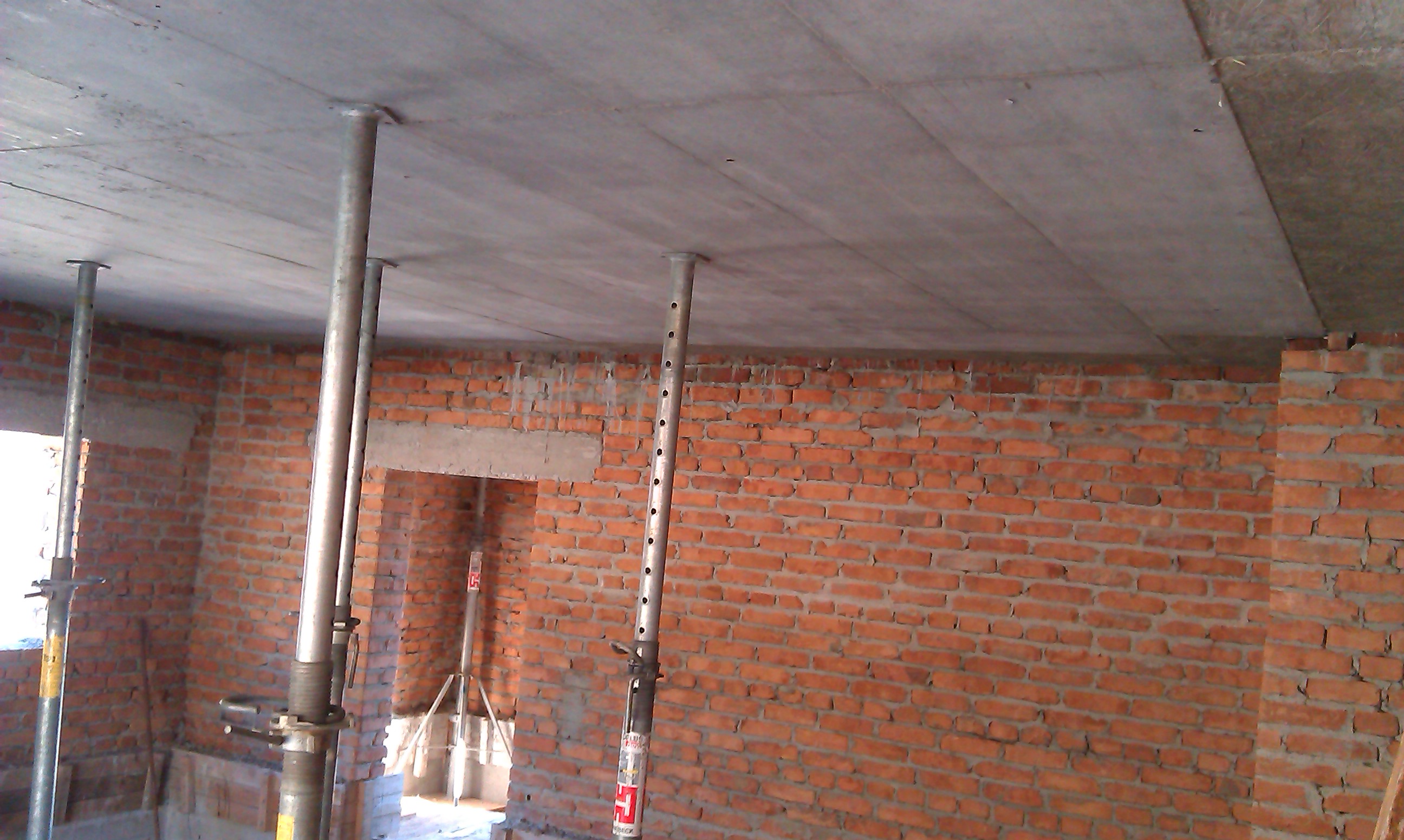

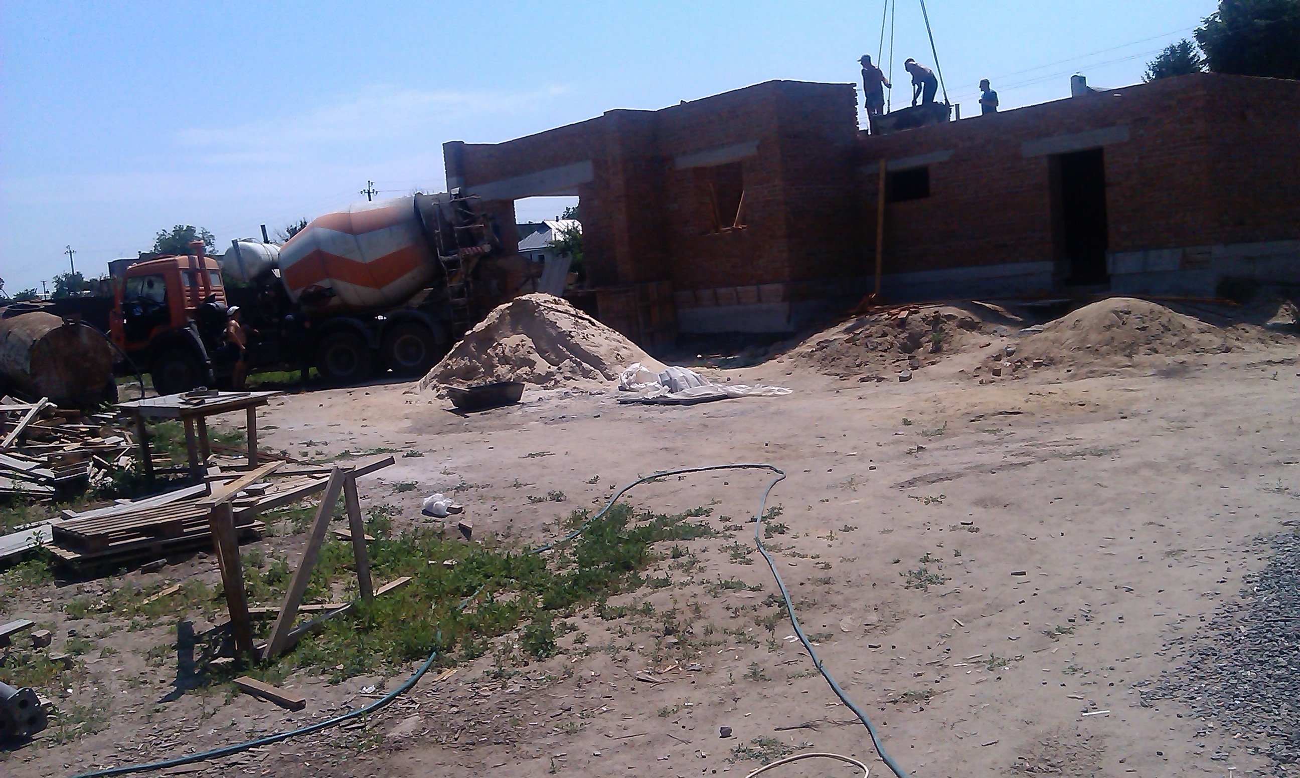

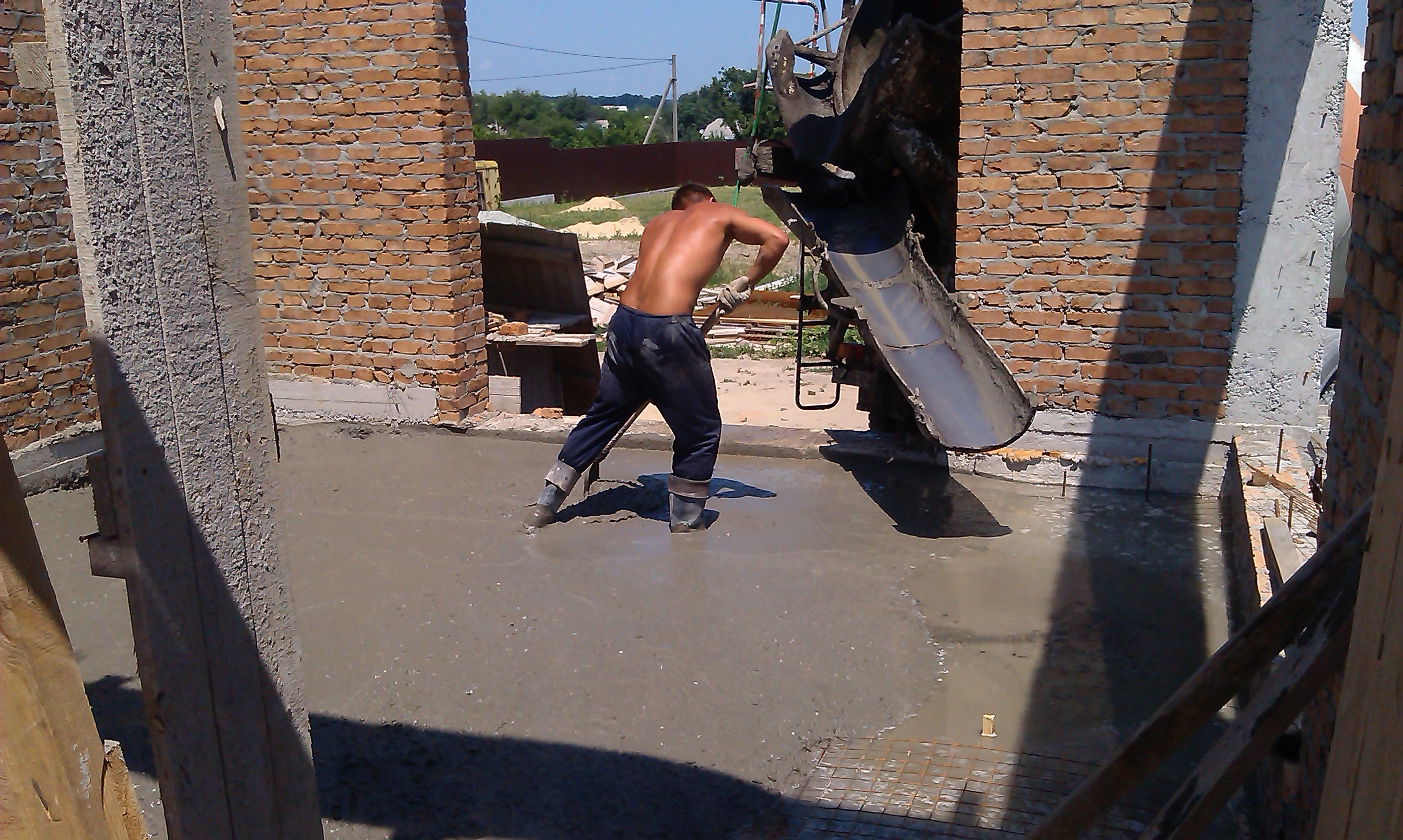

сегодня наконец начали лить бетон марки М250 (В20). 2 Миксера по 6 куб.м. Хватило на гараж, колонну, две балки и пол в гостинной. Итого 10800 + кран 3 часа. Один щит не выдержал нагрузки и треснул, пришлось подложить заплатку.
На перекрытие ,если я правильно понял,льют как минимум М300,а не 250 (рискуете)
А на полы (на землю) более чем достаточно (можно без проблем и М200)
ну по проекту М250 плюс сами видели сколько там арматуры, строители шутят, что камазом можно ездить Ж-)

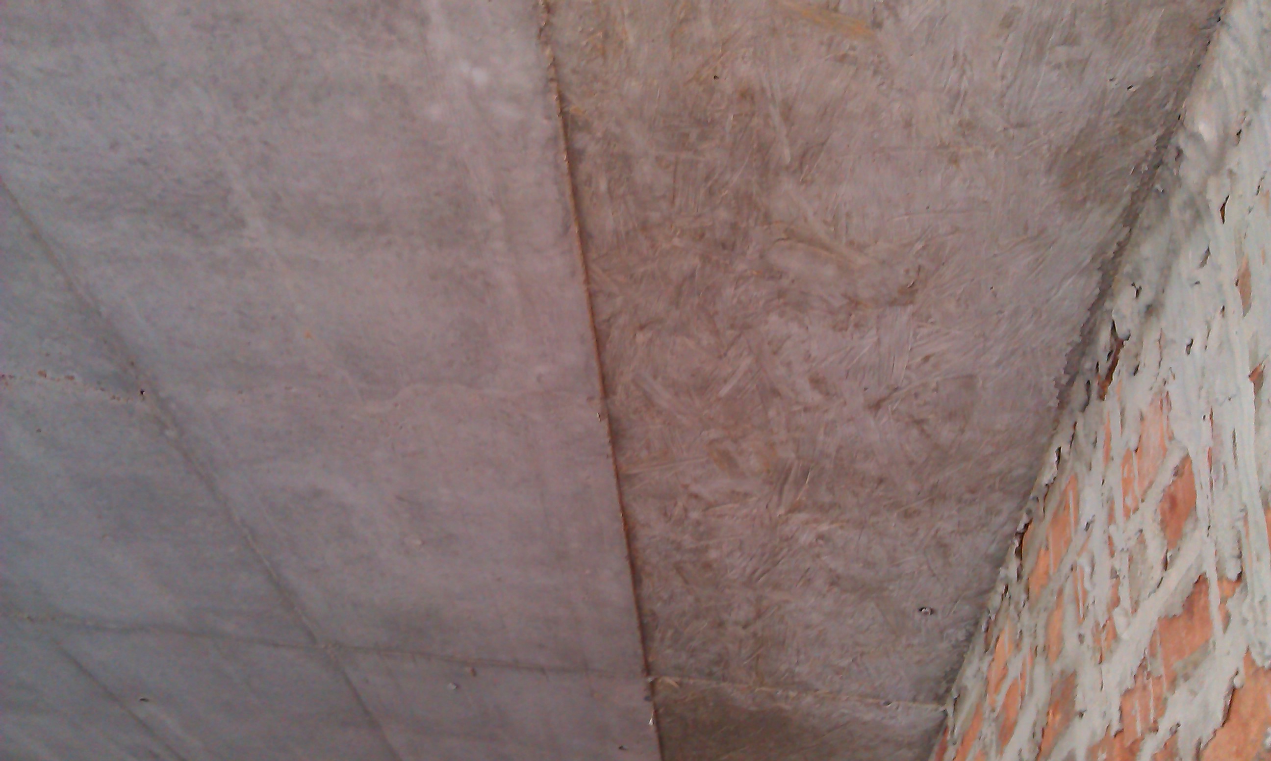

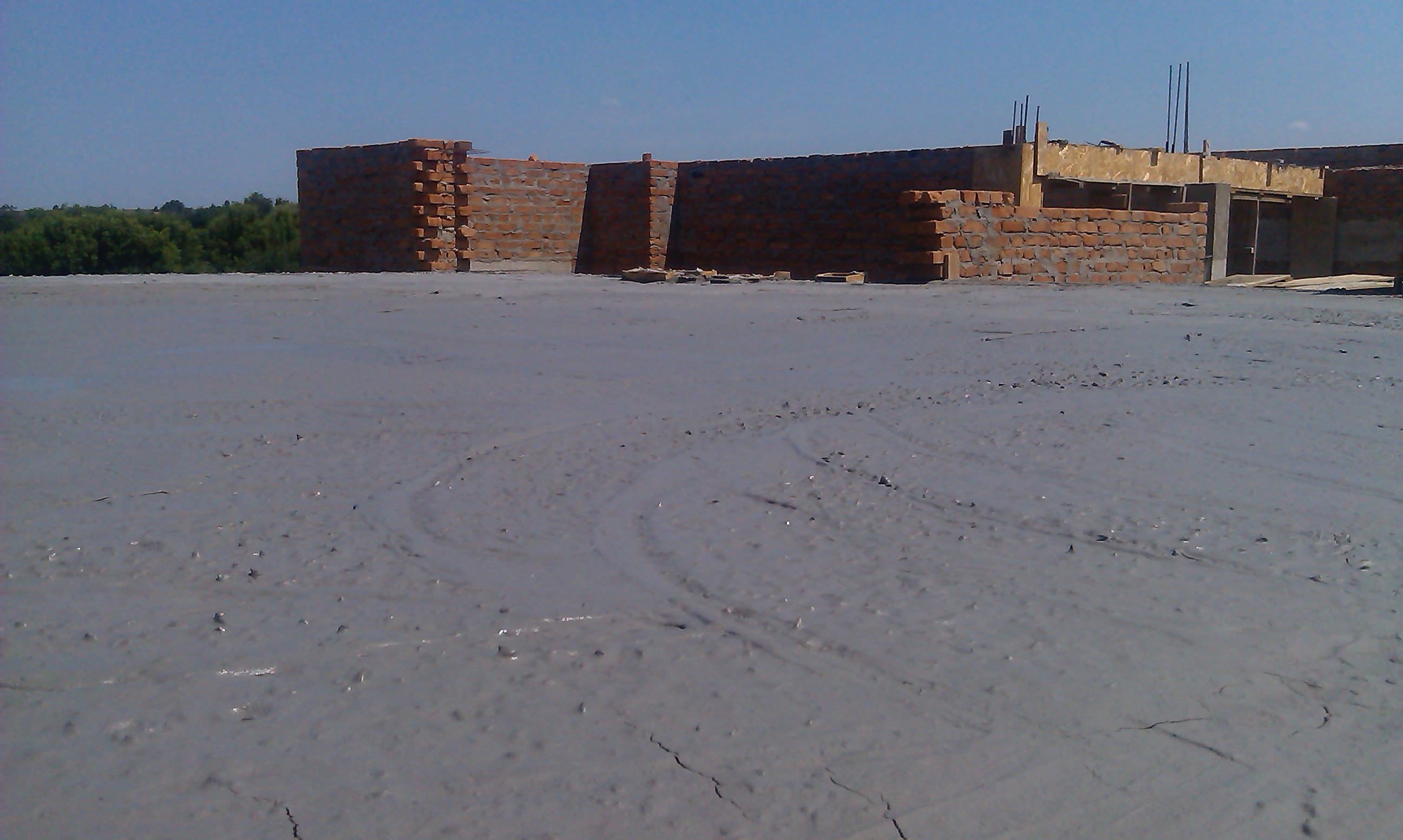

На гараже щиты сняли, визуально обнаружили минимальную деформацию в месте где опоры стояли на деревянных щитах из досок (на полу не было бетона на момент заливки), и в месте где лопнула доска. В остальном все очень даже ничего, в бойлерной так можно сказать - идеально (тьфу тьфу тьфу). Также на фото видно разницу между щитами для бетона и купленной ОСБ плитой. Продолжаем выставлять основную часть опалубки (жилая зона) и под балконы. Паралельно добили несущую колонну перед входом (решили выложить из кирпича (внизу основа бетон с арматурой), и перегородку между гаражом и жилой зоной (чтобы можно было лить с той стороны бетон). К концу недели планируем залить. Из неожиданностей - закончился кирпич у основного поставщика, пришлось брать худшего качества у другого. Будем надеятся что через пару недель возобновятся поставки.

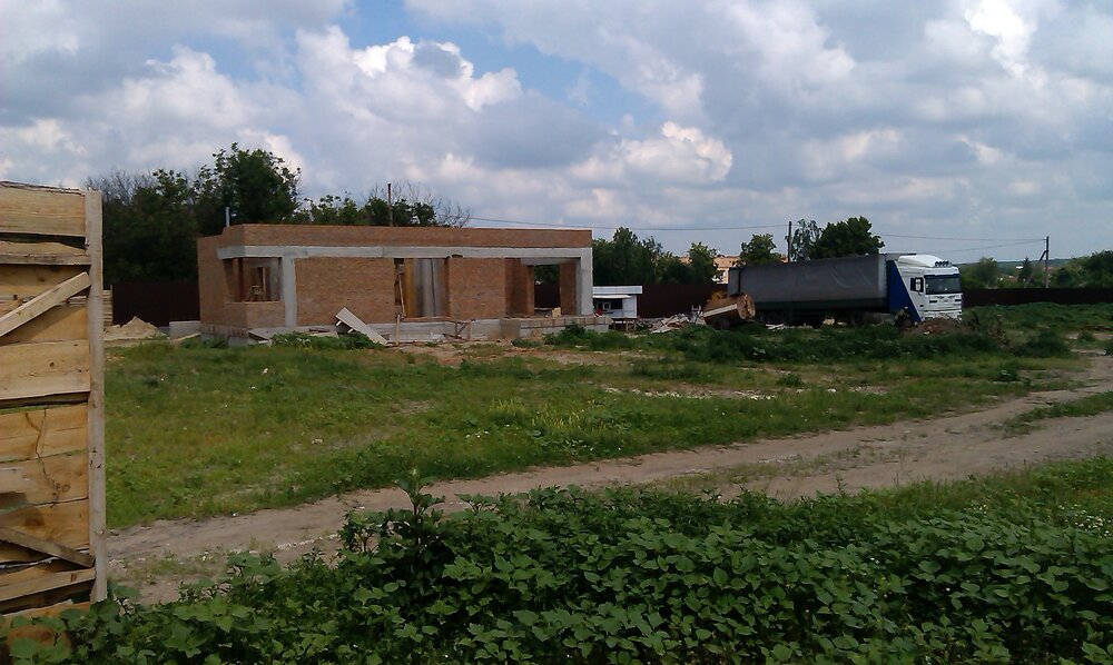

П.С. Пускай такая, но всё же крыша придала дому наконец внутреннее пространство. По ожиданиям всё совпало (то есть примерно так и представлялось по ощущениям) кроме коридора, в сравнении с нашим квартирным коридором - тут реально ХОЛЛ...
На площадке из бетона над гаражом открывается еще более потрясающий вид на окружающий ландшафт чем из окон первого этажа, а площадь будущей комнаты просто очаровывает - 2 рояля, кинотеатр мультиплекс, боулинг и наверное библиотека поместится. И это при том, что гараж был уменьшен изначально в размерах... представляю какая комната получилась у Linelka и MrRG (там гараж на два авто)
