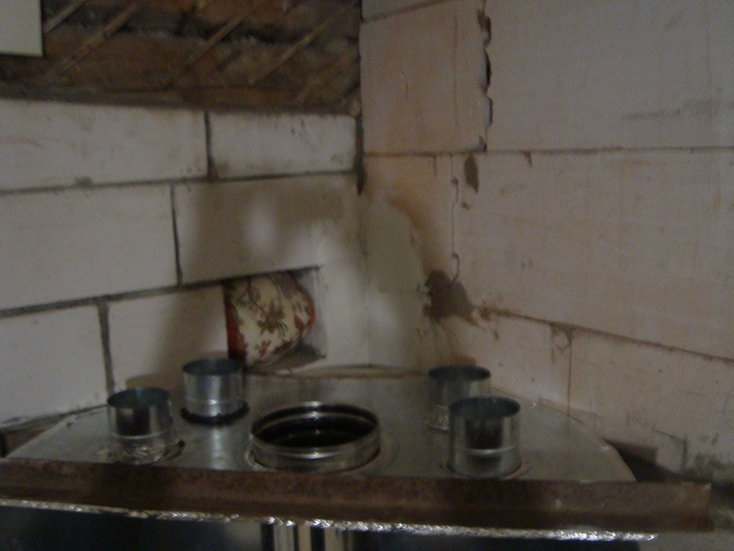

утеплить трубы не забудьте.
да и температура в трубах будет мне кажется не благоприятная для ваших пластмассовых гильз
Имхо....
в этой теме было кем-то оговорено, что температура воздуха может достигать 150 градусов, я бы категорически воздержался бы от таких труб!
Какой диаметр у дымохода, это под какую топку? Или мне кажется , что маловат?
Да и в самом деле...:fool:
Температура может до 90 градусов вроде доходить...
Трубы канализационные вроде как до 60 градусов рассчитаны.
Скорее всего выбью их... правда они еще пеной задуты со всех сторон.
И конечно же не огнеупорной...:bad:... хотя такая есть.
...теперь придется еще и пену выковыривать, блин...:(
Вместо этих гильз вставлю тогда просто оцинковку ф100, может оберну чем-то теплоизоляционным толщиной 5мм (ЧЕМ???) и плотно вставлю в отверстия. Ну и сверху зафиксирую хомутом к полу.
Так, СПАСИБО, с этим разобрались вроде...:beer:
Гильза диаметром 200мм, так что на любую топку сгодится!
Остался невыясненным вопрос - КАК ЛУЧШЕ СДЕЛАТЬ?:
1) От распределителя тянуть трубы ф125мм и только перед проходом через перекрытие перейти на ф100мм
или
2) От распределителя идти СРАЗУ трубами ф100мм...
КАКИЕ МНЕНИЯ НА СЕЙ СЧЕТ???
Заранее СПАСИБО!:beer:

как по мне второй вариант лучше, хотя первый тоже имеет право на жизнь, но тяга у него будет хуже так как 2 разделить на 125 это не одна труба сотая
если хотите сэкономить ведите 1 трубу потолще и на верху делите
лично я не увидел особой экономии по этому буду вести разными трубами

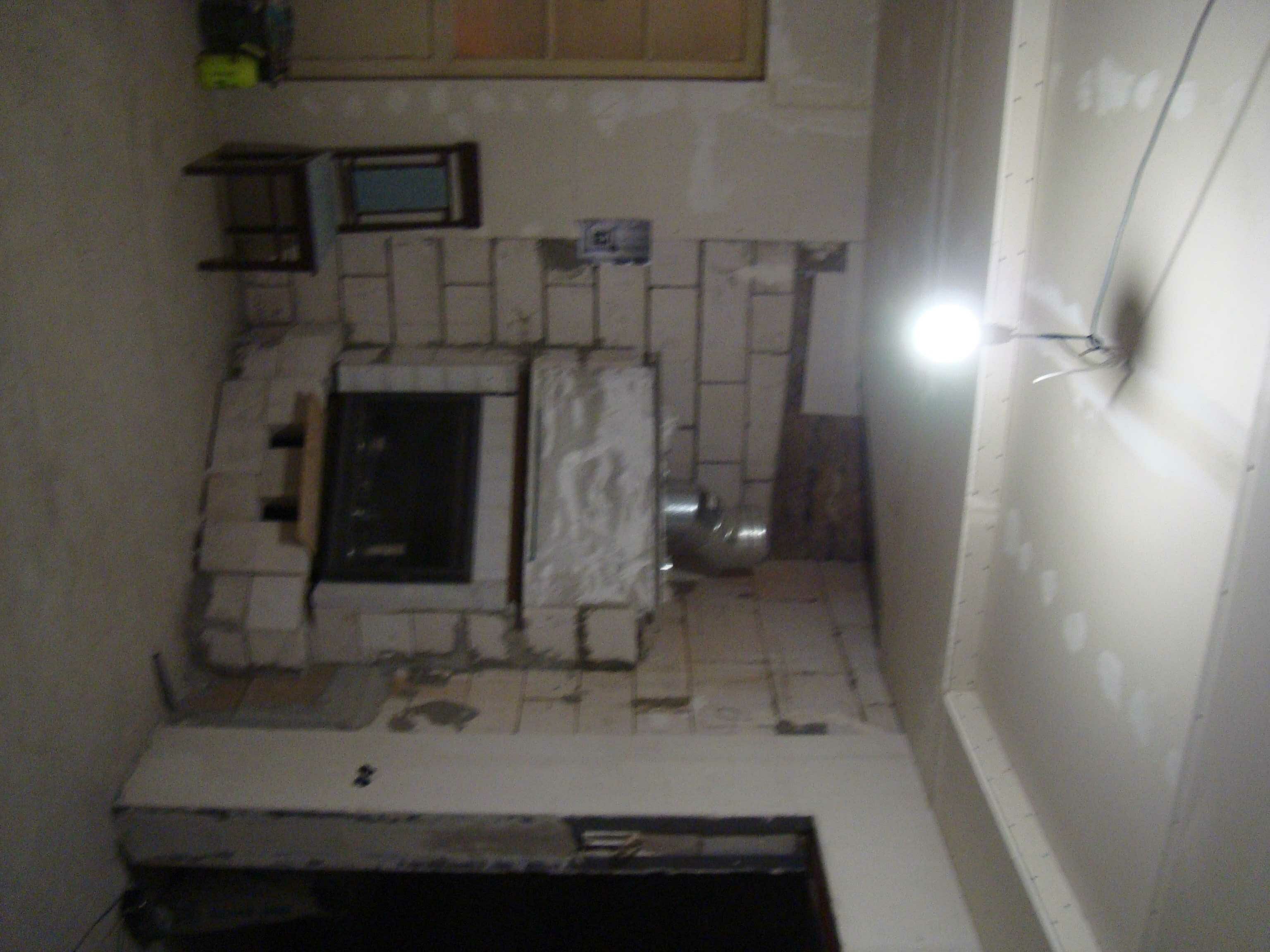

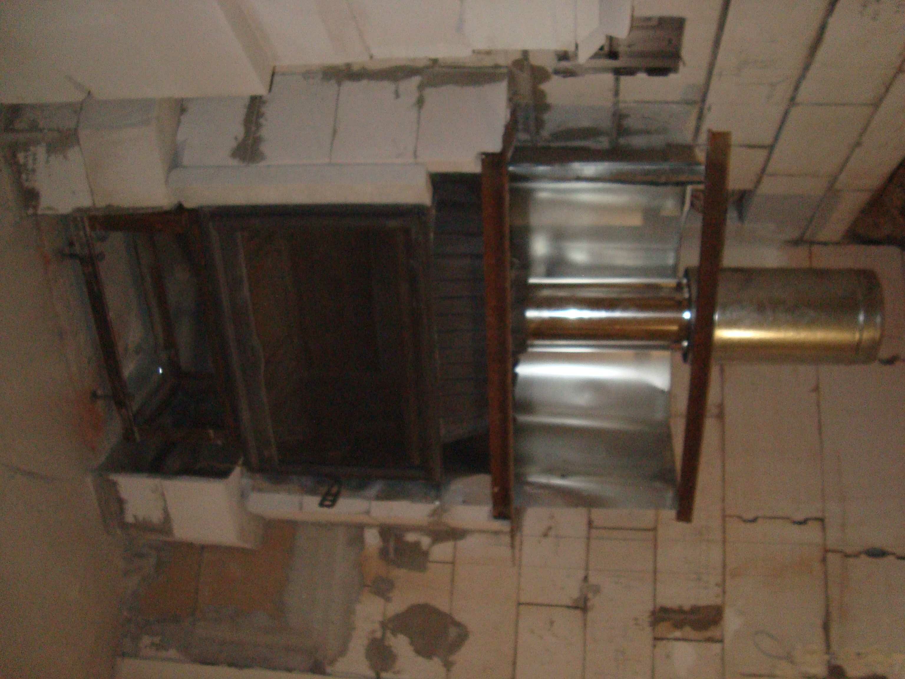

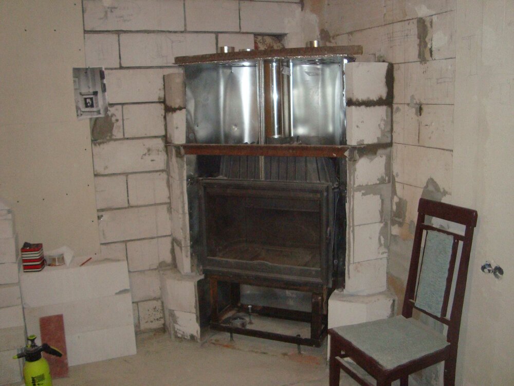

С камина слез 31 числа в 19:00 и поехал праздновать Новый год...
До Рождества остается ровно неделя....
по темке - фотки...

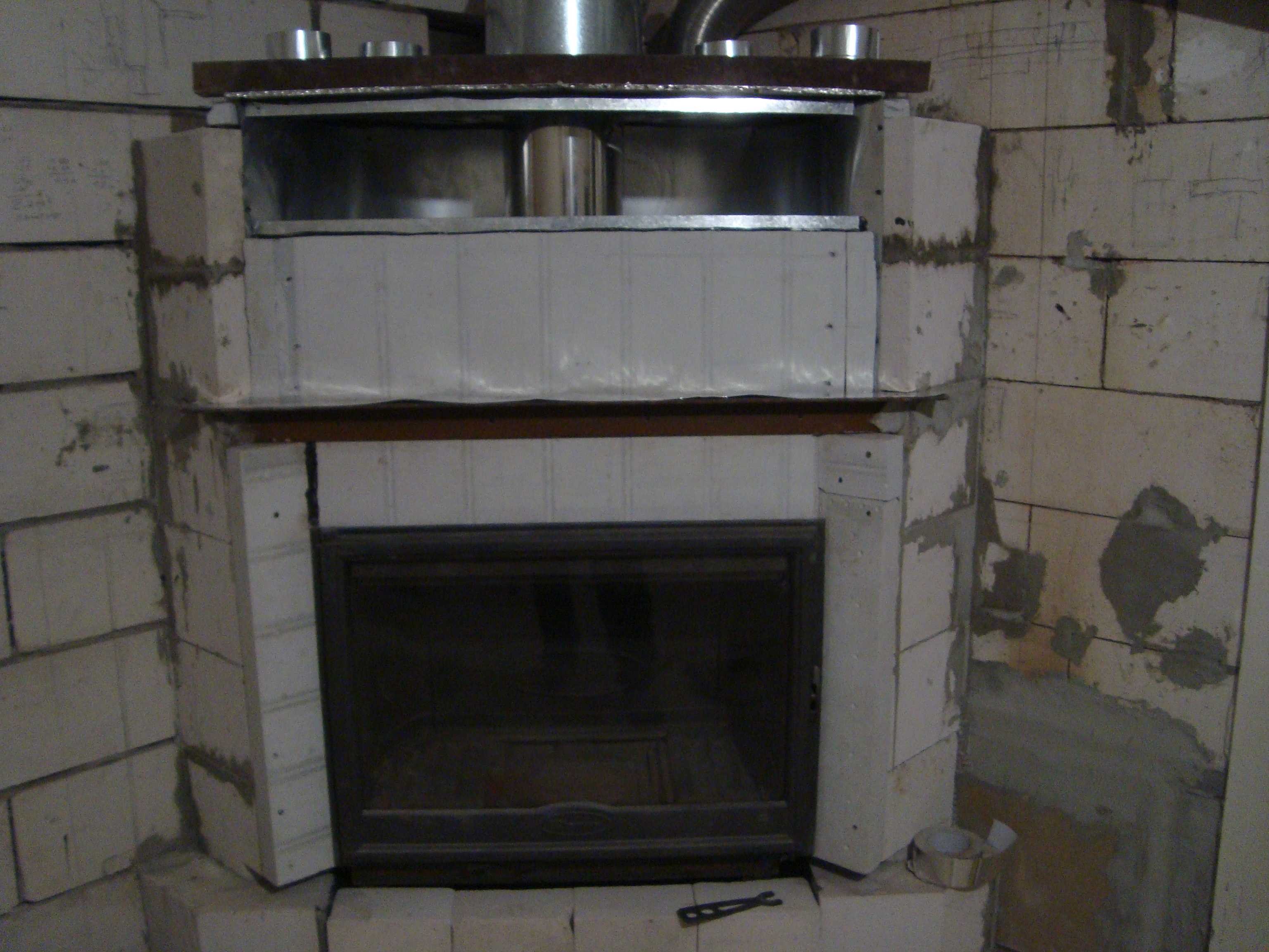

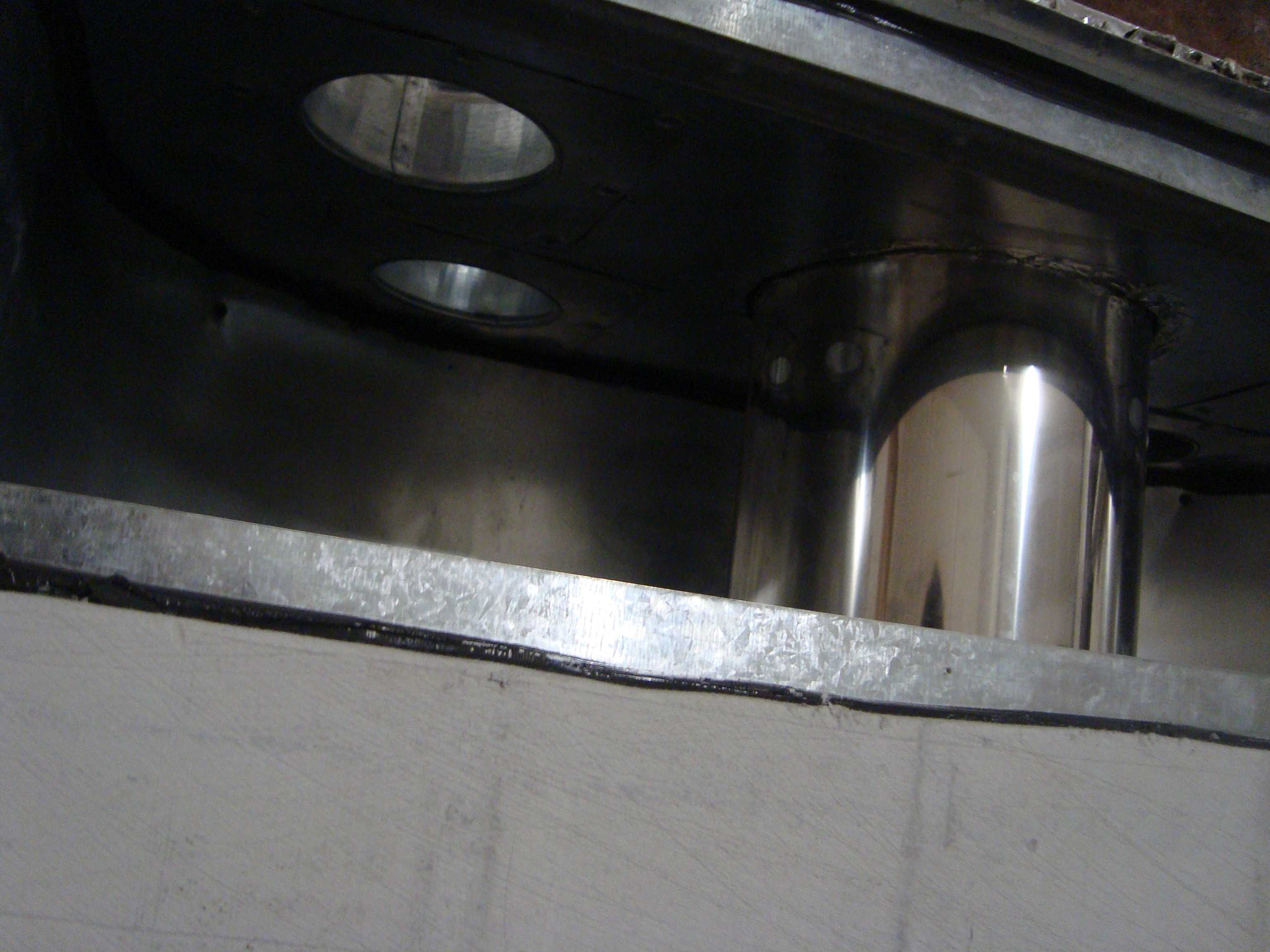

а чем подмазывали отверстия?
Сначала пытался скотчем, потом герметиком жаростойким, так как скотч по кругу в двух плоскостях-танцы с бубном,
Со стороны камеры-фланцы закрыли базальтокартон наглухо, а со стороны декомпрессионной камеры не очень и важно.
Осталось дымоход чуть уплотнить, вопрос открыт пока, но наверное тоже герметиком закончится все.
Спешка плохой помощник, но отделка уберет все огрехи.

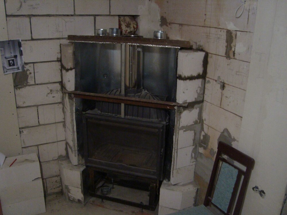

по темке - фотки...
Я что-то пропустил видимо...
Как у вас ревизия организована? или еще будет?
по темке - фотки...
забор воздуха для конвекции снизу зачем заложили?
Там надо отверствие 1200-1500см2
эт остатки кирпичей сложены в кучку, для фотки - нужно было моего дизайнера озадачить...
Добавлено через 5 минут
А не будет, пока не будет... а там посмотрим...:)

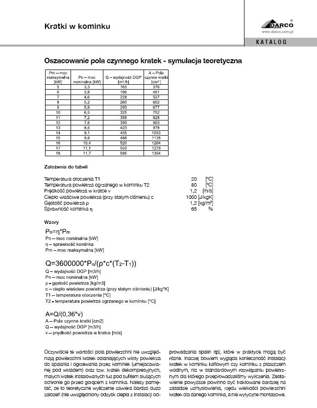

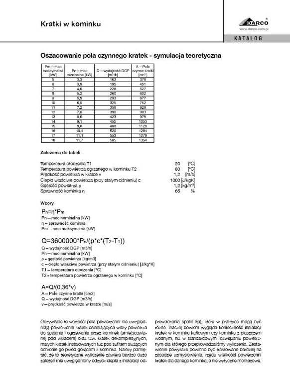

откуда так много нужно??
www.stroimdom.com.ua/forum/showpost.php?p=1938852&postcount=125
А вообще-то из ИНСТРУКЦИИ к топке...
ТАМ и нужно смотреть...
Для примерного расчета можно воспользоваться таблицей (см. аттач).
Там по-польски, но я думаю будет понятно...;)
Понятно, что речь идет о СУММАРНОЙ площади...........

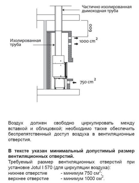

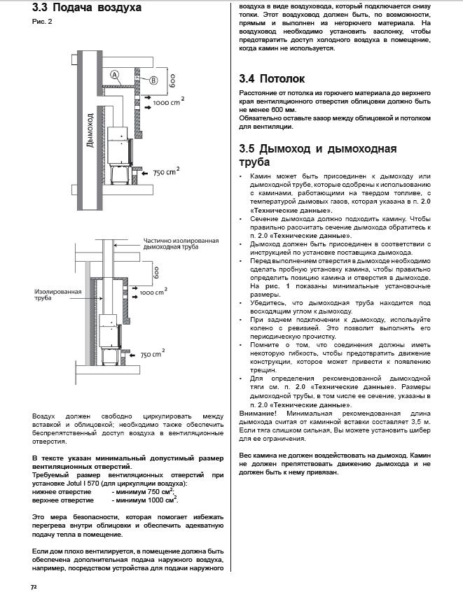

Вот из инструкции всеми горячо любимого "доделанного" Jotul i570
Выкладываю фрагмент прямо здесь для тех, кому лень открывать приаттаченные миниатюры...:)
В аттаче сам фрагмент, а также страница 72 целиком.
Взято с ОФИЦИАЛЬНОГО сайта производителя.
Целиком здесь - (ссылка устарела)...

Я нигде не писАл, что надо 1200-1500.
Поскольку уже не припомню, какая у Miracle топка (и есть ли вообще), ни ее мощность, я и дал общие рекомендации...
Кстати, если на них глянуть, то для мощности 14КВт как раз примерно 1000см2 и приведено... т.е. Йотул идет в ногу с "недоделанными" расчетами...:D... ладно, проехали...:friends:
Сейчас не об этом...
Если взять трубу с диаметром (внутренним) 110м, то площадь сечения ее считается по формуле (кажется такой) S = п*D*D/4... Итого 95см2.
Т.е. 750см2 это никак не ДВЕ трубы D-110мм, как вы пишете, а почти ВОСЕМЬ...
Вот собственно поэтому я и "заморачиваюсь"...;) что потом "не поплохело"...:(
да, да радиус с диаметром перепутал... Зато родился ответ...
