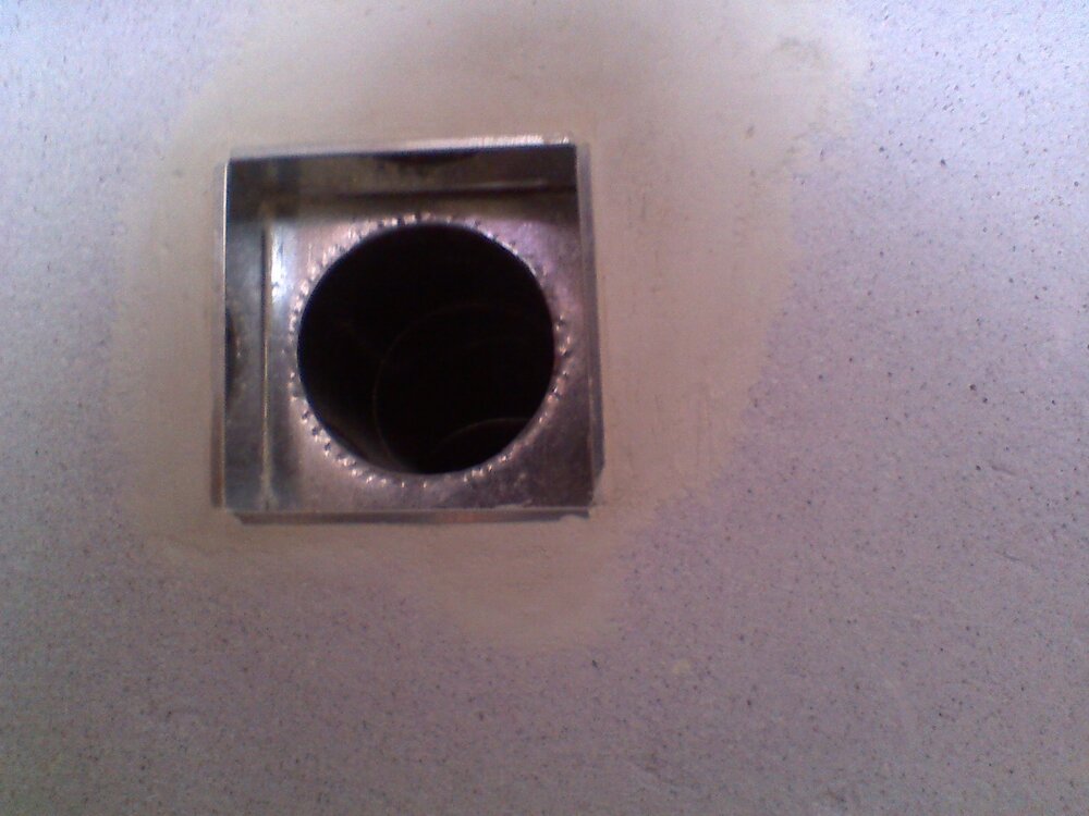

заказати у жестяників зараз можна що хочеш але ви самі подумайте квадра 15 х15 і посередині труба 100 чи 125 краще буде дивитись через сітку решітки . 125 майже незамітно оцинкованих країв.
нарахунок вивести нема проблем я в себе у жилому будинку порозводив майже без пилюки. Вибивав два ряди цегли получалось приблизно 16 см а подовжині невгадаєш у цеглу муровано було і защикатурено зверху. Брав малий префаратор спочатку. довгим сверлом 12 насверлював дир а пізніше легонько зубилом вибивав діру і без пороху

при розводці повітря каналами ми мусим чимось жертвувати щоб мати тепло. Мені радіатори СО також більше подобаються у нішах ніж на стіні але ефективніше гріє на стіні радіатор ніж у стіні.IMG_20130109_121133.thumb.jpg.1e2c4c41d79565a16bcff0a3a7c34162.jpg
ось так виглядає у мене із решіткою труба проходить з другої сторони стіни і зашита ГК.

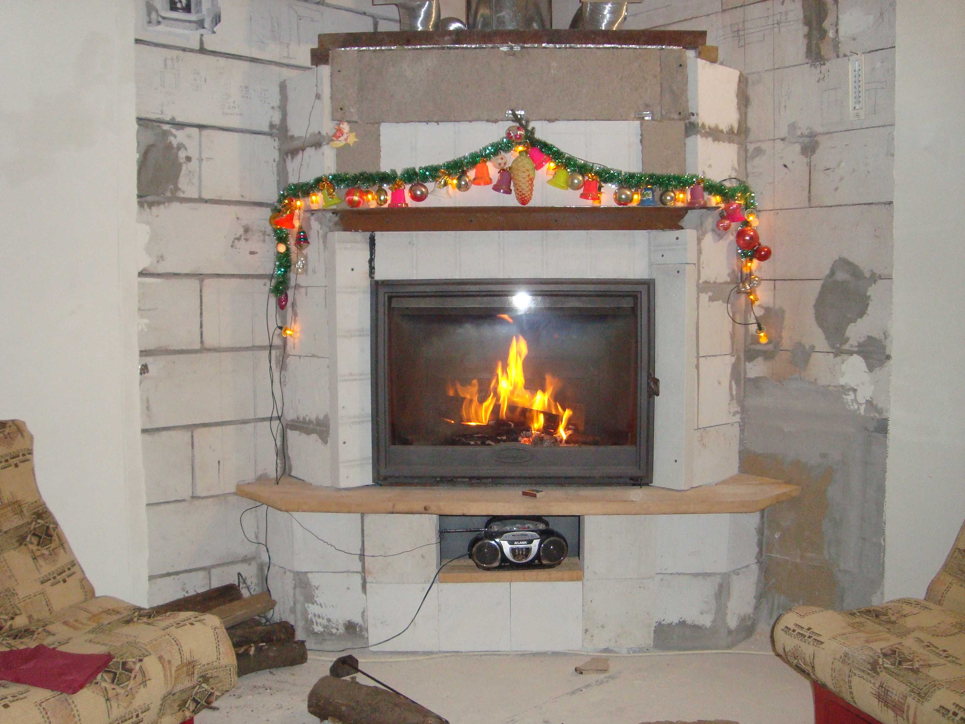

поздравляю с "пуском"
я надеюсь вы самое важное не забыли сделать когда первый раз топили?
кстати, как впечатления? стеклышки закоптило?:)

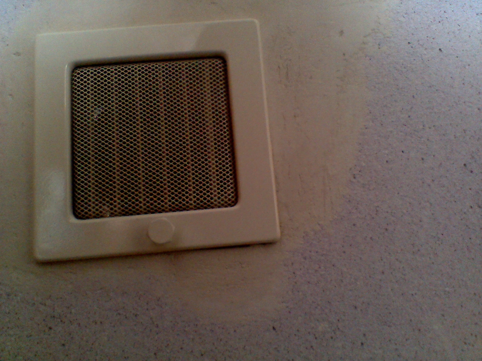

Вот посмотрел я, что вы планируете решетки поставить 100х100.
А они будут регулируемые или...?
Дело в том, что в регулируемых уменьшено проходное сечение.
Так например в решетках 155х155 это сечение равно 47см2, т.е. ВДВОЕ меньше, чем у трубы диаметром 100мм...
Мне кажется, что над этим тоже стоит подумать...

Особенно хорош второй - переход с сечения 75см2 на 225см2 (это с учетом что в решетке будет сечение 15х15см)...
А если решетка регулируемая, то это будет "живое сечение" примерно 100см2.
Я, например, планирую с круглых воздуховодов делать переходы на прямоугольные перед установкой решетки. Размеры подберу по тем решеткам, которые выберу.
Пока "нацелился" на регулируемые 150х250мм... там будет видно...;)

стоп, в регулируемых решетках та же проблема с сечением.

А почему нельзя использовать Анемостат дифлектор он круглый регулируемый и без решетки?И цена на него меньше решетки
Вот на них я пока и ориентируюсь, нужно только металл искать, пластик не катит...
а какой смысл, из металоа он столько же стоить будет!
