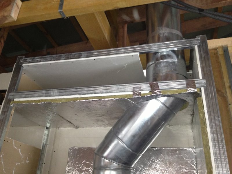

2. Проектировщиком стропильной системы -допущены ошибки,. при размещении балок - не учтено прохождение дымоходной трубы прямотоком.
Строительство дымоходов с поворотом (или коленом) -не допускается для топок с такой мощностью и с такой стенкой трубы - 0,6мм.

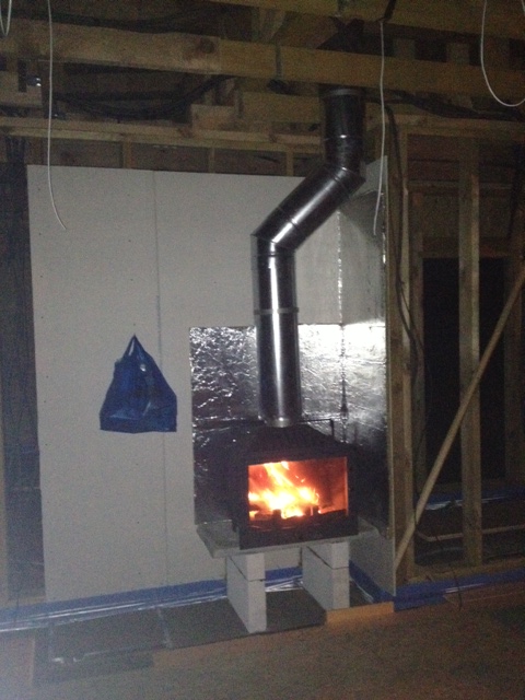

Каминщик же озадачил топкой. Нужна топка долгого (постоянного) горения. Он говорит, хорошие - от 10-ти тысяч. Но так и не объяснил мне разницу между топками "хорошими" и топками за 5 тысяч. Народ, можно найти хорошую топку за 5-6 тысяч?
14.11.12
Ладно, теперь по теме. За сегодня выровняли все стены каркаса, набили сверху фиксирующий пояс досок, закончили внешние стены на 2/3 (верх сделают завтра) и начали делать кровлю. Точнее, начали делать перекрытие под потолок.
Еще я сегодня определился с топкой. Будет французская, Uniflam 700 STANDART с шибером:

Установка камина и дымохода
Если уж и построили крышу и когда поставили топку -увидили, что есть проблема -то надо было не лепить горбатое колена -а демонтировать несущие - и переделать их с усилением соседних балок -для того чтобы обеспечить прямоточный выход дымохода.
Из хронологии событий видно (приложение -фото сметы) , что у ТС по состоянию на 14.11.12 уже была смета от каминщика на установку дымохода с двумя коленами, а перекрытие начали устанавливать 14.11.12, стропила 17.11.12.

По поводу колен трубы:
Коленами отводили трубу от несущей фермы, а нет от балок перекрытия или стропил. Она (ферма) не могла стоять в другом месте!!!!
Шаг всех балок перекрытия был 700мм, в том месте (предполагаемом месте прохода трубы) одна балка была сдвинута на 200мм в одну из сторон, т.е. в одном расстояние между балками было 900мм, в другом 500мм...... каминщик избрал размер 500мм!!!!!
P.S. Вот фото, которые лично меня заинтересовали...на одной видно, что есть пространство, освобожденное слева, а труба проведена справа..., а на второй...меня брус смутил, выше балок перекрытия, но ниже стропил.....прибитый к вертикальному бруску 50х50..., это не являлось частью конструкции по дому!!!

Возгорание произошло от того, что каминщик недостаточно хорошо защитил балки перекрытия от трубы. Дерево нагрелось, и все.
Да, должен еще сказать, что я накануне утром натопил камин, а вечером

1. А камин мог стоять в другом месте? Там всего-то наверняка речь шла о нескольких десятках сантиметров......
по дизайн-проекту он должен был стоять там

Но как только я вчера увидел фото обустройства камина, первый возникший вопрос - что там делает блок розеток?
Там явно зона с повышенной температурой.
А изоляция проводов, даже если первоначально там все было выполнено правильно, могла от высоких температур деградировать.
Это ведь пластмасса.
Как и сами розетки, клеммники, изоляция и т.п.
Так что о пожарной-, и электро-безопасноти, явно не думали, и ею не заморачивались.
