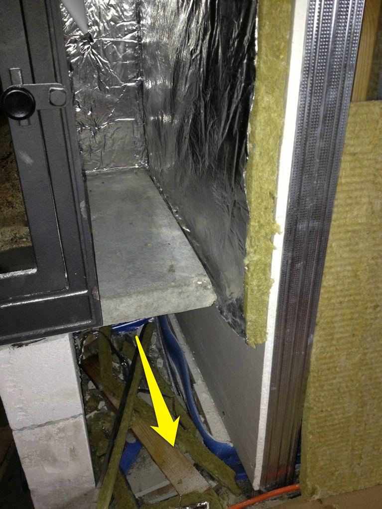

Возгорание произошло от того, что каминщик недостаточно хорошо защитил балки перекрытия от трубы. Дерево нагрелось, и все.
Да, должен еще сказать, что я накануне утром натопил камин, а вечером встречался с замечательным, кстати, товарищем , который сделал анализ теплопотерь дома с помощью тепловизора. И, хотя в доме было тепло, я всё-таки подкинул еще дров - на улице было минус пятнадцать.
Труба у Вас идёт двойная,плохо представляю как она может нагреть балку,но в любом случае дерево должно быть изолировано от трубы асбесто-/базальто-/подобно-картоном.
[*]Это решил не я, а пожарные.
[*]Не круглосуточно. Раз в день, хватало где-то на 6 часов тления. Когда были рабочие - топили днем. Камин был куплен специально из серии "для постоянного горения". Или, по крайней мере, мне его так озвучил продавец.
[*]Плакаты читал, но есть два "но". Во-первых, там реально тлело, а не горело. А во-вторых, когда каминщик делал мне инструктаж, то четко этот вопрос озвучил - тушить камин нельзя. Если уходите, просто закройте шибер и заслонку и спокойно идите.
[*]Ну, топка пусть не самая дорогая, но и не дешевая. А труба и шкаф - без экономии.
[*]Я их и не виню. Просто упоминаю как факт.
Думаю,что пожарные не совсем правы...Глянул фото в Вашей теме,там мне не нравицца два колена над топкой,а она у Вас "француз",которому прописано ровная вертикаль,в отличии от "норвегов/немцев",где есть вторичный дожиг.Думаю(почему думаю-долго расписывать тех.моменты),что топка попросту задохнулась и взорвалась.Подобные "взрывы" уже пару раз описывали на московском Форумхаузе,почитайте www.forumhouse.ru/threads/137231/
Красным выше я выделил,на моё имхО,главную ошибку.

немного информации, переспав с тем, что увидел, вдруг она ответит на многие тут вопросы:
1. Сгорело всё, что вокруг дымохода, сгорели верхние пояса фермы и раскосы, но не балки перекрытия, они только обуглившиеся
2. целлюлоза - обугленная только сверху 3-5мм, остальная целая
3. балки перекрытия горели уже после того как было сломано перекрытие (демонтирован гипсокартон) и целлюлоза выпала, обнажив дерево
4. то же самое с поврежденными стенками - горело осб, после его демонтажа...и после как высыпана целлюлоза...обуглились стойки
5. от искр - нереально - сверху было..и есть до сих пор снег 30см
6. вокруг проходного элемента трубы через перекрытие была вата (или изовер или базальт....не могу точно сказать какая, но не целлюлоза - мы производили утепление, только после окончания всех работ по трубе и вентиляции), а уже к вате засыпалась целлюлоза
7. камин (кроме стекла) и всё что до перекрытия - целое!!!!! (это ответ Крышнику )
это так, что уже было видно...известно и ясно...
если у кого есть ещё вопросы по существу - задавайте, постараюсь по возможности ответить.

Кстати, а почему с камином и дымоходом никто не рассматривает вариант возгорания сажи в трубе? Камин топился, как я понимаю не меньше месяца в режиме тления = повышенное образование сажи и дегтя в дымоходе.
Тление - тлением, но тяга там была будь здоров. И дрова - только дубовые. Но, конечно, фактор сажи надо учитывать.
Один заказчик рассказывал, как его отец набрал обрезков с сруба и пытался топить ими печь, обрезки не горели. До вчерашнего дня я верил в огнезащиту.
Ну.. Одно дело кратковременный нагрев там до 100-200 градусов.. А подержать такое дерево при температуре (постоянной, как от трубы от камина) минут хотя бы 20-30... А на высоте от камина при максимальной закладке температура будет даже может чуток выше... Все - кранты! Скажу чесно: я не делал ни био ни огнезащиты.. Крыша проветривается и вся стропилка проветривается на чердаке мама не горюй! Уже прошло около 4х лет.. Залазил на крышу специально, что бы услышать или увидеть шашеля - НЕТ! Так что все то относительно , касательно огне- и биозащиты.. И еще: если ВЕСЬ массив пропитать - может и да, но попробуйте пропитать до серцевины мауэрлат 15х15 см.. Ага.. Как же(((

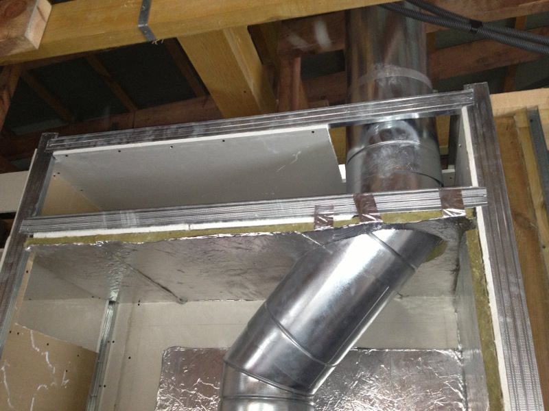

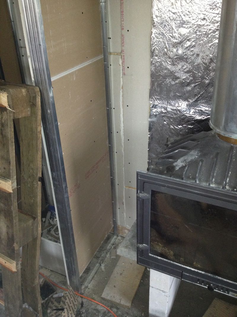

Нафтокал. Но каминщик бурчал, что самому нельзя, мол, есть нюансы, которые на фотках не видно и можно поиметь проблемы. Это же огонь! Тем не менее, вот фотки:

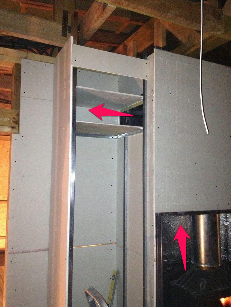

По стрелке будет самотеком подаваться воздух с улицы. Я купил трубу 1,5 метра (с запасом, там до террасы недалеко), квадратного сечения, 50х100. Труба будет заканчиваться в коробе и охлаждать дом не будет. На улице надо будет предусмотреть клапан.

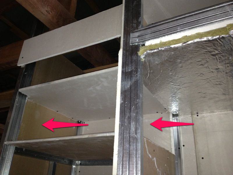

Верх. Труба в защитном кожухе, но еще обложится минватой:
Теплый воздух будет заходить через вентиляционные решетки в помещение:
Труба над камином прикручена к коробу:
Вид сзади:

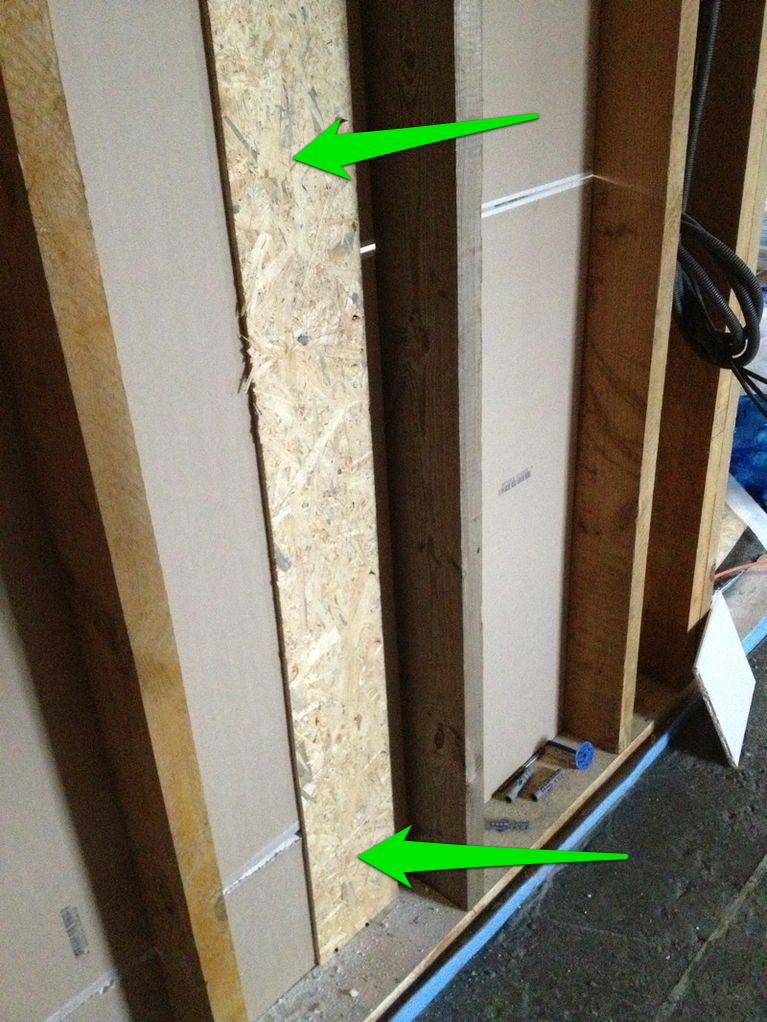

Еще один вид сзади - для дополнительного усиления в местах стыков гипс прикрутили к куску OSB (это не в горячей зоне):

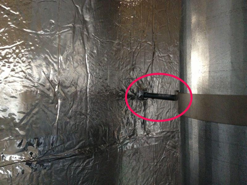

Мне еще тогда очень непонравилось, как труба шпилькой через все камеру непосредственно прикреплялась к деревянной балке!!! Думаю так было сделано по всей длине. Даже если труба сендвич, то если постоянно топить, то можно от нее сигарету прикуривать. (У меня буллер на даче - знаю точно), поэтому температура шпильки такая же - достаточно на шпильке немного древесной пыли или стружке в месте вкручивания и процесс тления пошел.
Если это действительно так, то это фотообвинение.
Надо идти с этим на фирму, производившую работы по установке дымохода, и говорить: "Ребята, у вас есть две недели на устранение последствий пожара!"

Были очевидцы (соседи), которые находились рядом с домом в момент начала пожара,потом пожарники и ТС приехали одновременно. Есть уверенность, что очаг возгарания - дымоход???
есть такая информация:
1. в доме никого не было - в плане, что на полу костер не разводили...
2. электрика не включена - в плане, что замыкания не было
3. горел только камин
4. внизу от камина до перекрытия - всё целое (я не могу ответить на вопрос, что там быловокруг топки разбросано...там 20см целлюлозы в воде/пене), т.е. очаг возгорания или на уровне перекрытия или выше....
5. Основной огонь был именно вокруг трубы
6. Повреждения основные - вокруг трубы и в основном верхний пояс стропилки...балки перекрытия - только обуглены
вот где то так...
Каким образом было выполнено примыкание Биполя и подкладочного к дымоходу?
