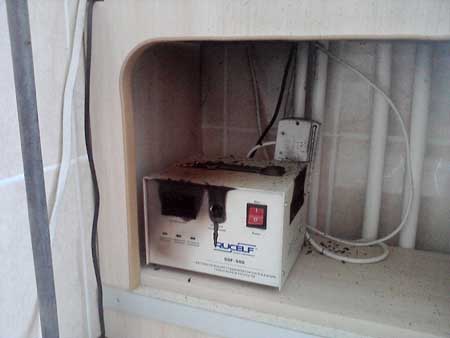

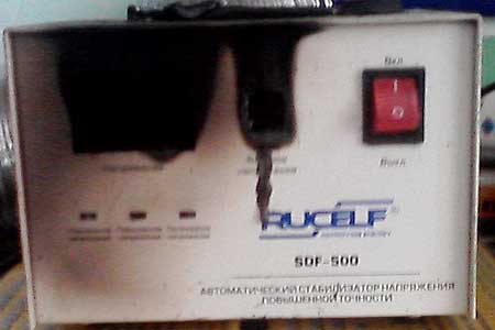

Offroad Опубліковано: 12 квітня 2013 Поділитись Опубліковано: 12 квітня 2013 довільний сервоприводнийУ сервоприводов есть недостаток - медленная скорость срабатывания. Лучше ставить релейный или симисторный - скорость срабатывания на уровне, но первый не точный (по-моему, ±8%), а второй - дорогой. А китай - сейчас почти вся электроника вне зависимости от названия... Кстати, не все котлам нужен синус - на Вульфе у наших клиентов работал бесперебойник без синусоиды Посилання на коментар Поділитися на інших сайтах More sharing options...
master-joda Опубліковано: 12 квітня 2013 Поділитись Опубліковано: 12 квітня 2013 Лучше электронные вот такие. Есть и релейные,пока не подводят! Посилання на коментар Поділитися на інших сайтах More sharing options...

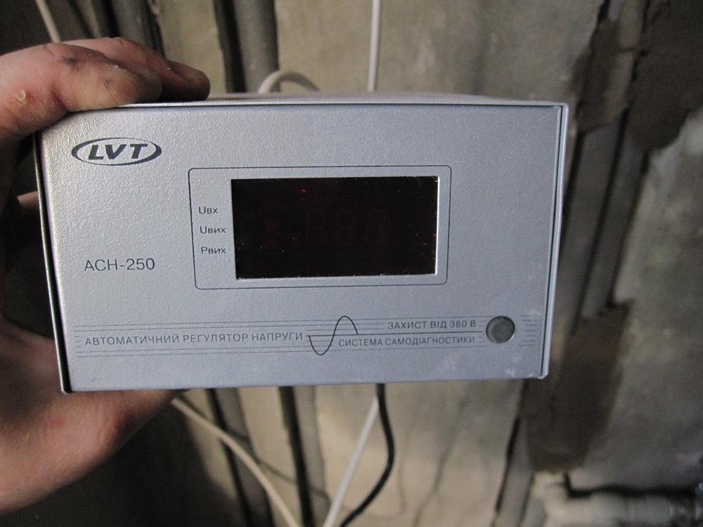

Livesms Опубліковано: 23 листопада 2016 Поділитись Опубліковано: 23 листопада 2016 (змінено) Если для Вас это может быть аргументом при выборе, то Ресанта - это 100% кацапская контора. Знаю директора их украинского представительства, живет в моем доме (редкий жлоб и фамилия еврейская - хотя это к делу и не относится ) ЛВТ - это наш львовский завод делает. Так что поддержите вітчизняного виробника! П.С. Себе тоже ЛВТ на котел ставил. Купил ЛВТ Правда у меня с ним какие-то несосытковки с Phantom UPS-0512 Когда подключаешь первым от розетки стабилизатор и уже к нему UPS - иногда стабилизатор уходит в ошибку (пишет err), иногда просто бесперебойник переходит на АКБ, хотя электричество не пропадало, все работает (бесперебойник пишет Н.Предел - якобы входное напряжение меньше нижнего предела)... Если переключить стабилизатор после UPS - при переключении бесперебойника на батарею - стабилизатор "прерывает" фазу - котел выключается... Может не совсем к котлу. Но нужен стабилизатор. Для стиральной машины с сушилкой Electrolux. По информации этот аппарат очень чувствителен к напряжению и крайне плохо себя чувствует при падении напряжения ниже 210 В. Смотрел по счетчику (отображает текущие А и Вт) - стиралка в режиме стирки берет не больше 700 Вт, в режиме сушки - 1400 Вт. Выбираю относительно недорогой стабилизатор не меньше чем на 1,5 кВт. Есть ли в бюджете "около 1000 грн" варианты 1,5 кВт стабилизаторов - например из этих ? Стоит ли смотреть на варианты - Gemix GDX-2000 - 878 грн 2000 B·А, 1400 Вт, 140-260 B, 220 В ±6,8% - Forte TDR-2000VA - 933 грн 2000 B·А, 1400 Вт, 140-260 B, 230 В ± 8% - Forte TVR-2000VA - 805 грн 2000 B·А, 1400 Вт, 140-260 B, 220 В ± 8% - Luxeon FDR-2000 - 1 035 грн 2000 B·А, 1400 Вт, 140-260 B, 220 В ± 8% - Powercom TCA-3000 - 1 180 грн 3000 B·А, 1500 Вт, 110-240 B, 220 В ± 7% - Luxeon LDR-2500 - 1 331 грн 2500 B·А, 1750 Вт, 105-270 B, 220 В ± 10% Змінено 23 листопада 2016 користувачем Livesms Посилання на коментар Поділитися на інших сайтах More sharing options...

ttkotel Опубліковано: 7 серпня 2020 Поділитись Опубліковано: 7 серпня 2020 Купил ЛВТ Правда у меня с ним какие-то несосытковки с Phantom UPS-0512 Когда подключаешь первым от розетки стабилизатор и уже к нему UPS - иногда стабилизатор уходит в ошибку (пишет err), иногда просто бесперебойник переходит на АКБ, хотя электричество не пропадало, все работает (бесперебойник пишет Н.Предел - якобы входное напряжение меньше нижнего предела)... Если переключить стабилизатор после UPS - при переключении бесперебойника на батарею - стабилизатор "прерывает" фазу - котел выключается... Может не совсем к котлу. Но нужен стабилизатор. Для стиральной машины с сушилкой Electrolux. По информации этот аппарат очень чувствителен к напряжению и крайне плохо себя чувствует при падении напряжения ниже 210 В. Смотрел по счетчику (отображает текущие А и Вт) - стиралка в режиме стирки берет не больше 700 Вт, в режиме сушки - 1400 Вт. Выбираю относительно недорогой стабилизатор не меньше чем на 1,5 кВт. Есть ли в бюджете "около 1000 грн" варианты 1,5 кВт стабилизаторов - например из этих ? Стоит ли смотреть на варианты - Gemix GDX-2000 - 878 грн 2000 B·А, 1400 Вт, 140-260 B, 220 В ±6,8% - Forte TDR-2000VA - 933 грн 2000 B·А, 1400 Вт, 140-260 B, 230 В ± 8% - Forte TVR-2000VA - 805 грн 2000 B·А, 1400 Вт, 140-260 B, 220 В ± 8% - Luxeon FDR-2000 - 1 035 грн 2000 B·А, 1400 Вт, 140-260 B, 220 В ± 8% - Powercom TCA-3000 - 1 180 грн 3000 B·А, 1500 Вт, 110-240 B, 220 В ± 7% - Luxeon LDR-2500 - 1 331 грн 2500 B·А, 1750 Вт, 105-270 B, 220 В ± 10% После этих еще желательно реле напряжения поставить.... Посилання на коментар Поділитися на інших сайтах More sharing options...
Scream69 Опубліковано: 28 грудня 2022 Поділитись Опубліковано: 28 грудня 2022 В 05.08.2020 в 11:04, Scream69 сказал: Доброго времени суток, подскажите какой стабилизатор стоит брать сегодня для газового котла? Спасибо. отвечу сам себе, ЛВТ... полет отличный 1 Посилання на коментар Поділитися на інших сайтах More sharing options...
