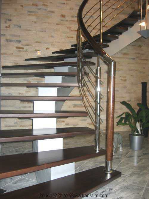

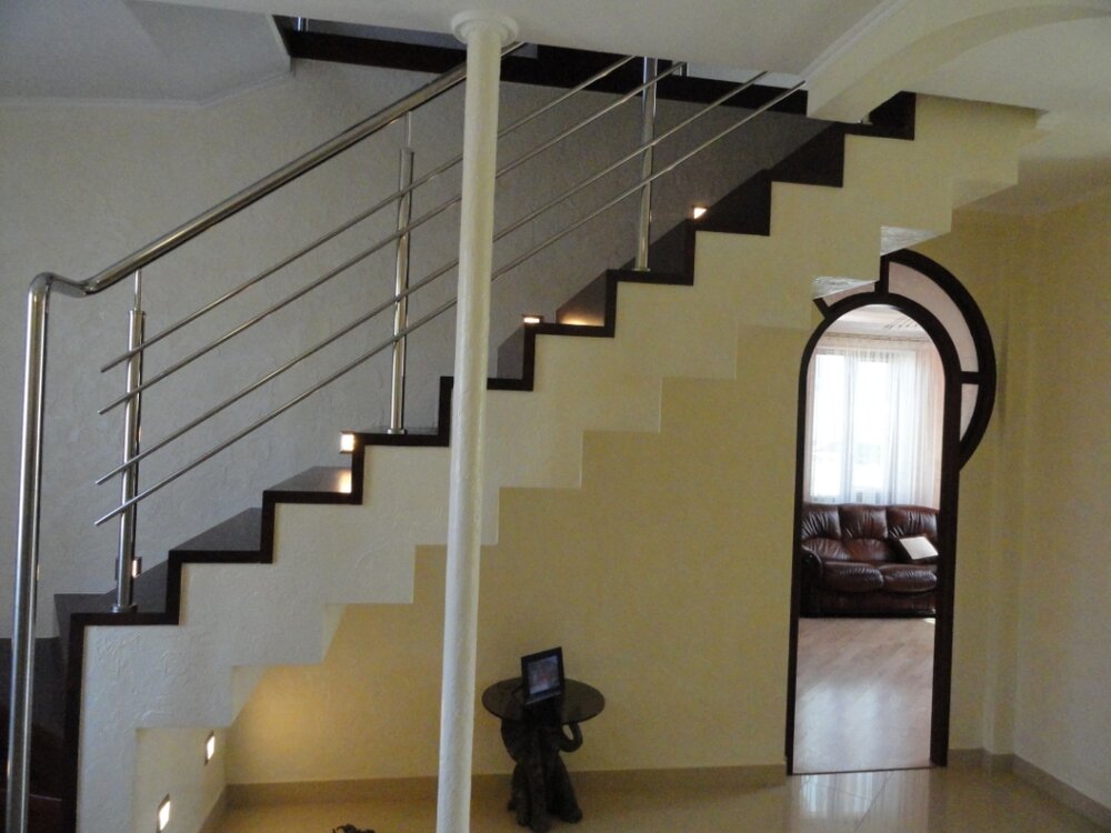

муки выбора.лестница ж-бетонная ,облицована плиткой или металлическая на одном косоуре,обшитая деревом.денег надо сэкономить,но и сделать качественно,красиво и долговечно.что выбрать?и еще одно.в доме маленькие дети.

а не бюджетный,это сколько?интересует второй вариант
Добавлено через 1 час 33 минуты
тысяч 20 грн будет стоить Ваша обшивка на центральном косоуре.
бетонная. заливается по месту. дешевле и лучше не нашел ничего. зайдите в личку.

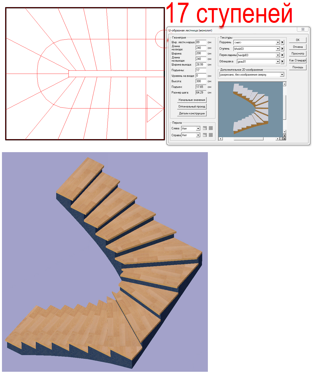

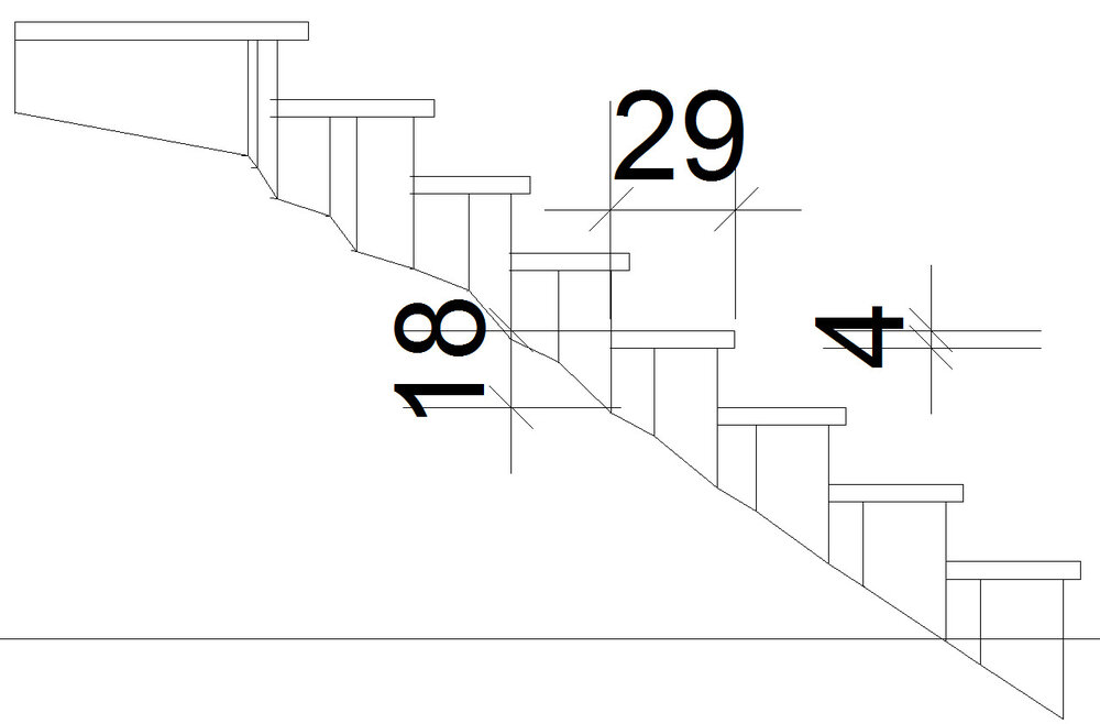

Нужна помощь и критика, хочу сам изготовить либо из бетона либо метал!
Мне кажется, что вариант исполнения таких забежных степеней более эргономичные чем на втором рисунке острые к центру.
Что думаете, посоветуйте пожалуйста, мне сама конструкция пока интересует.
Однозначно!
Вариант 1: строго по правилам.
Вариант 2: проще в проектировании и изготовлении; допускается, если ходовая часть забежных ступеней не меньше, чем прямых ступеней. Я лестницу в металле делал по этому варианту, так как нужда заставила.
Однозначно!

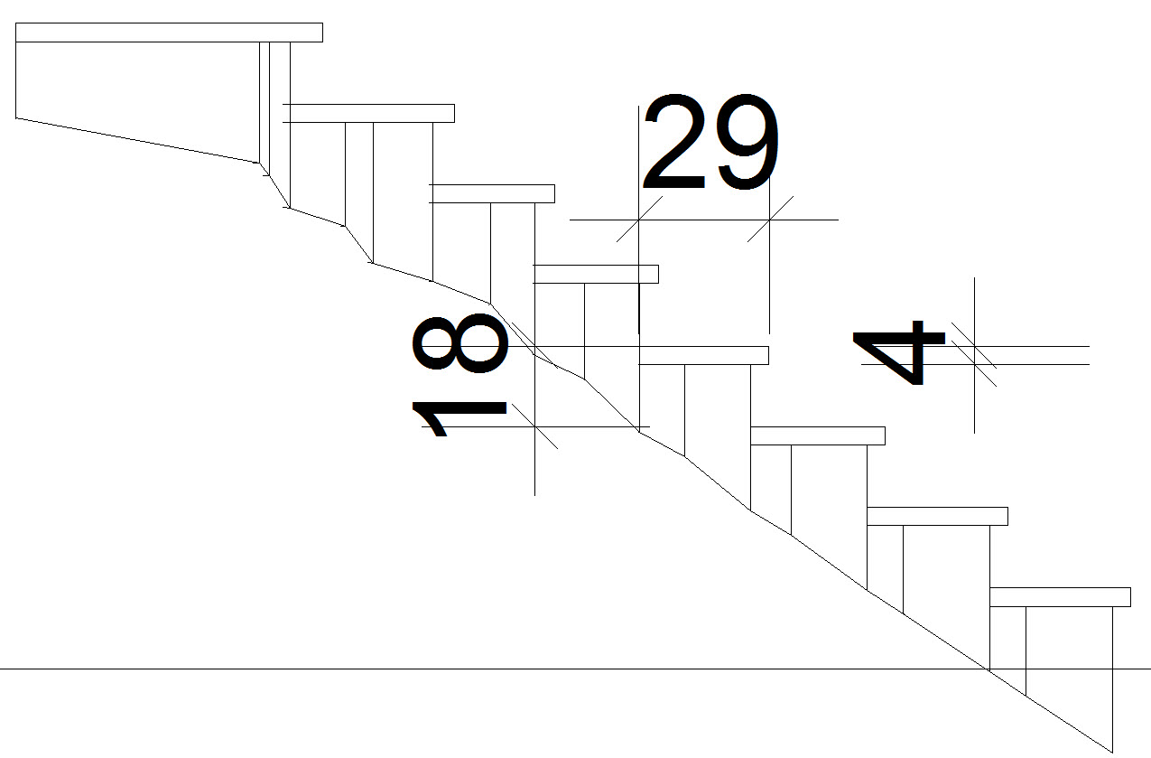

Хотя это программа рисует в инете, зачем заведомо давать ложную инфу, ведь кто то возьмет и построит((( А по размерам и все хорошо?
В смысле?
Проступь не вижу.
Классика жанра: Йожеф Косо "Лестницы". Ищите в бумажном или pdf-формате.
Йожеф Косо | Лестницы - дизайн и технология [2005] [PDF]:)
В смысле?
Проступь не вижу.
Это про программу которая заведомо ложно чертит.
Поступь-это подъем, тогда 18 см

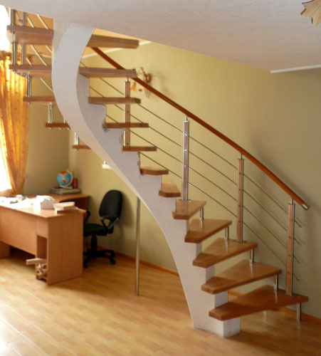

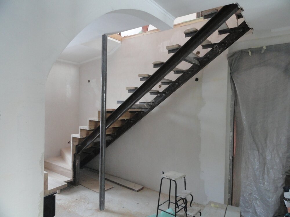

У меня есть каркас лестницы из металла. Хочу сделать что-то подобное
Возможно ли мой металлический каркас обшить гипсокартоном, чтобы получить подобный результат?
Только Ваш металлический каркас можно обшить гипсокартоном, чтобы получить подобный результат. Дерзайте. Результатом поделитесь.
Ну, если Ваш тоже можно, я не возражаю :) Перефразирую: можно ли металлический каркас, форма которого похожа на данную лестницу, обшить гипсокартоном, чтобы получить вид как на картинке?

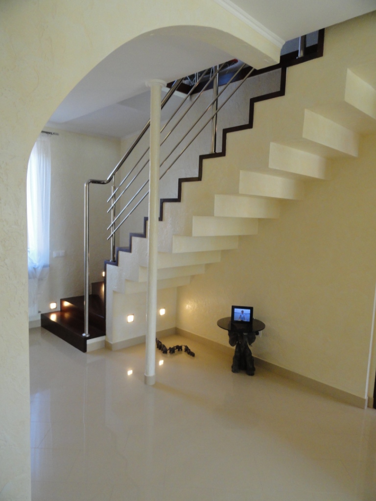

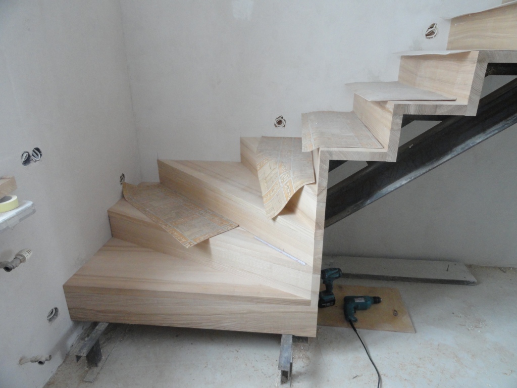

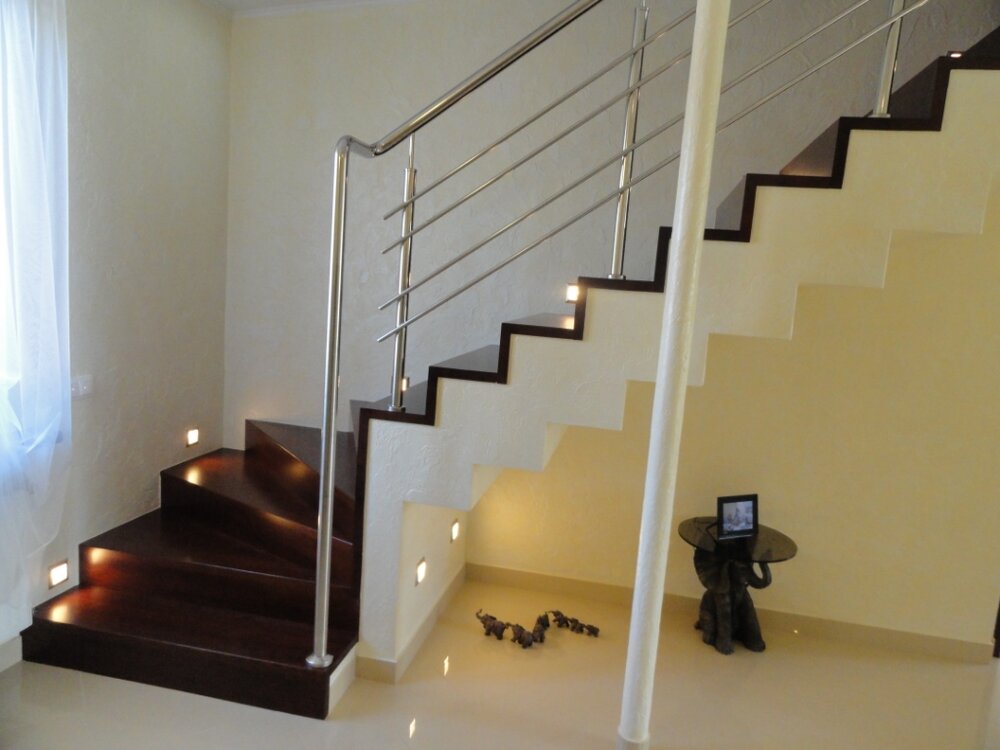

Здравствуйте ! Канешно можно сделать. На одном из обектов именно так и делали лестницу. Фотоотчет ниже.
Да, очень похоже на то, что я хочу. Подскажите, пожалуйста, чем подшито. На первой картинке похоже на дерево, а из чего бока и низ?
Ступени и подступени йшли одной толщины з дерева. Низ и бока лестницы - гипсокартон.
Буду еще очень признательна, если Вы озвучите стоимость такой отделки.
Все зависит от того какой у вас каркас лестницы, как нужно будет его обшить деревом , ограждение и много чего другого. Виставьте свой каркас лестницы , тогда можна будет поговорить о цене. Лестница что више мы делали в 2011 году. Стоила она на то время 30000 грн.

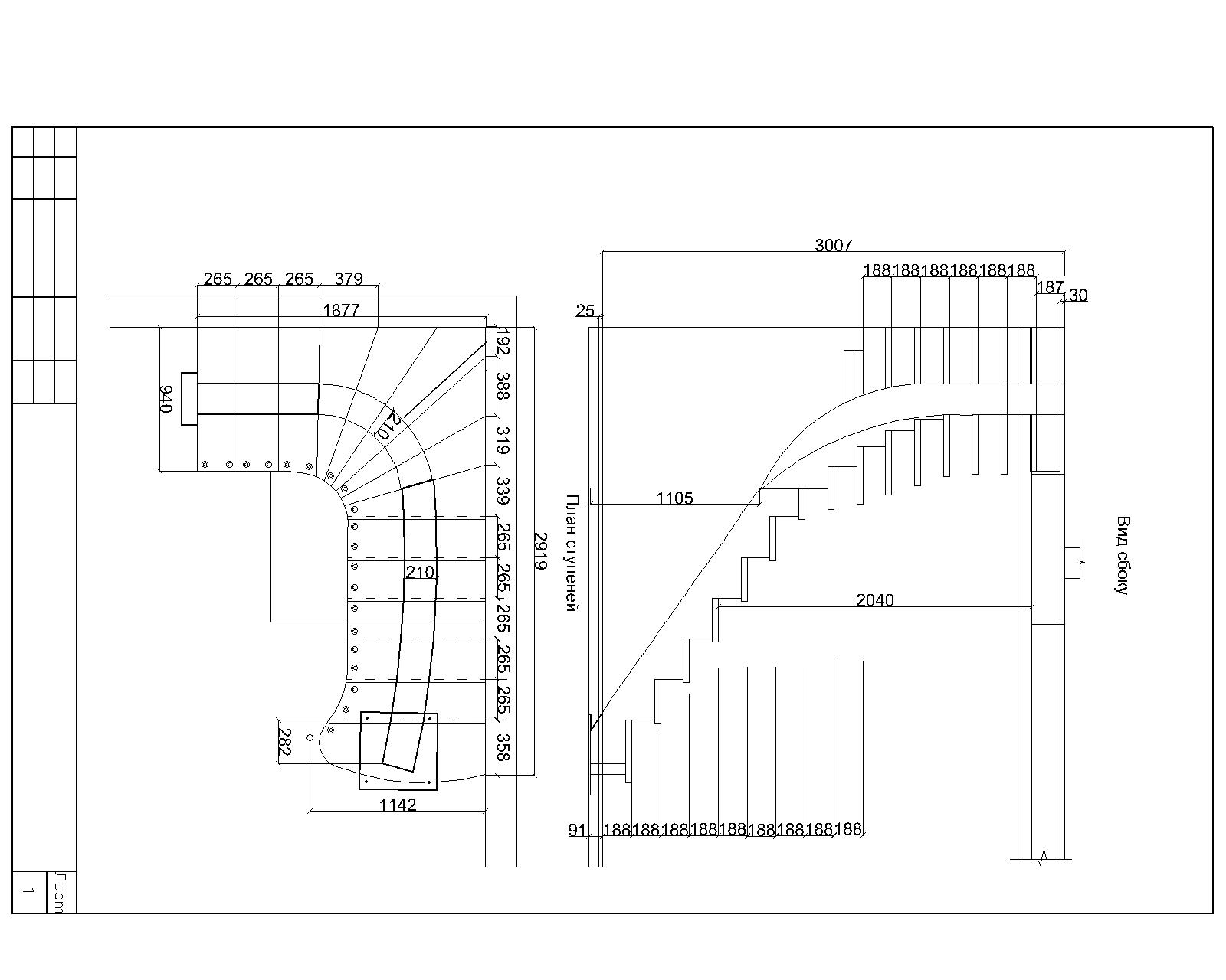

Ребята а может кто то поможет нарисовать толковую лестницу, хочу сделать самостоятельно, думаю каркас железный а затем его тоже обшить.
Если что дам точные размеры:beer:
Начните с фото своей ситуации. Несколько ракурсов проема под лестницу с обоих этажей.
