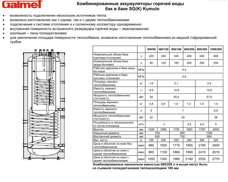

два вопроса ко всем:
1.какой "нормальной бочке", есть конкретный пример с ценой на нее?
2.а что если этот ТА уже есть, и его надо уже поставить, то ставить еще нормальную бочку, или можно его использовать как "бочку"?
1. Да хотя бы вот такая (см. вложение).
2. Если уже есть, то нужно смотреть, что за входы/выходы в нем предусмотрены. Дайте описание с указанием количества и размеров подключений, может и "пойдет" Ваш вариант.

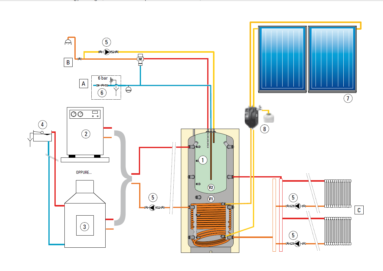

Зубадан я бы на бак не завязывал. Инверторный ВТН. И бак в баке не пойдет, все равно придется для ГВС бочку греть по максимуму, а это не феншуй.
именно под задачу ТС у меня лично схем нету, и времени подумать тоже нету, зимой такое надо "курить" или на "гидрострелке". ИМХО
если дадите время накидаю схемку для общего обозрения и "шапкокидательства" зачем таить данные инфу.

Концепция отопления и ГВС частного дома
Основной источник к тепла –тепловой насос Мицубиси электрик 10 кВт номинал-14кВт турборежим, 2,6 кВт-5,2 кВт электропотребление соответственно.
Денис, прекрасная концепция, продуманная по своему функционалу. И все бы прекрасно работало, если бы тепловой насос заменить например газовым котлом, или другим источником с высокой температурой подачи, и КПД, не зависящим от этой температуры.
Тепловой насос (особенно воздушный) работает более эффективно, если его температура и подачи и обратки как можно более низкая. Особенно при низких температурах на улице. А это у вас основной источник тепла.
Например, при +7 улицы и +35 в батареях, СОР может быть 4.6, а при +45 в батареях - только 3.4. При повышении температуры теплоносителя до +50, как у вас в батареях, СОР значительно упадет. А при минусе на улице все будет совсем плохо. Скажем так, ТН будет работать на пределе своих возможностей, при этом выдавая минимальное к-во тепла, с минимальным СОР около 1.5. Как пишут здесь профессионалы - бесцельно стоять рядом с работающим электрокотлом.
Поэтому, независимо от схемы и функций, желательно снизить температуру в батареях минимум на 10 градусов. И включить ТН непосредственнно в систему отопления. Чтобы на вход ТН поступала максимально холодная обратка из батарей, а с выхода ТН - максимально холодная подача (в соответствии с тукущей температурой на улице) на батареи. Никаких больше смесителей на подаче, которые понижают температуру! Даже 1 градус на выходе ТН не должен быть потерян!
Да, придется поставить радиаторы в 1.5 - 2 раза бОльшие по теплоотдаче, чем у вас в рассчете. Но оно того стОит, окупится за счет повышения СОР, ведь это у вас основной источник тепла!
Обратите внимание также на то, что эффективность воздушного теплового насоса сильно зависит от от его нагрузки. ТН, работающий на 60% мощности, может иметь СОР = 3.5, например, а если его нагрузить на 100%, СОР будет 2.5, при той же температуре улицы.
Как развязать это по гидравлике и автоматике. Нужно думать.
Например представте себе контур отопления:
Тепловой насос подача - цикуляционный насос - клапан - подача батарей - обратка батарей - тепловой насос обратка.
Теперь в этот контур добавте такой контур:
обратка батарей - теплообменник в баке обратка - теплообменник в баке подача - циркуляционный насос - клапан - подача батарей.
По сути 2 контура источника тепла параллельно, работающие на один контур отопления.
Тепловой насос работает постоянно и поддерживает оптимальную температуру в батареях, в зависимости от температуры улицы.
При нехватке тепла, ТН включает циркуляционный насос контура теплообменника в баке и параллельно, в батареи поступает больше тепла. После этого ТН видит повышение температуры в контуре отопления и отключает циркуляционный насос теплообменника бака.
А задача электрокотла в такой схеме - только поддерживать температуру в баке выше заданной.
Это конечно очень "тупая" и недоработаная схема.
