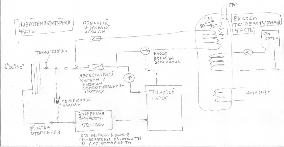

Сейчас вопрос такого плана, как по вашему опыту лучше подключить электрокотел? между чем и чем? Предполагается, что он будет контролироваться ТН, при считывании по обратке датчиком низкой температуры, ТН будет его включать и потом отключать.
Попробуйте рассмотреть вот такую схему (скорее идею):
Все высокотемпературное тепло собирается в баке справа
Вся низкотемпературная часть (ТН и батареи) слева. Котел и другие источники просто нагревают бак.
При недостатке тепла, по команде теплового насоса включается 2-й циркуляционный насос и загоняет высокотемпературное тепло из бака в систему отопления.
a123, спасибо, кажется подобное и утвердили с моим подрядчиком. Сегодня пришлет обновленную схему - запостю..

a123, вы забыли добавить ками в вашу схему. И как бедт греться ГВС летом если камин не топят, солнце не нагрело (дожди), а эл. котлом дорого же если есть ТН.
Да камин забыл, никогда с ними не сталкивался. Греть ГВС только эл. котлом, или нужно усложнять схему. Не уверен, что ТН сможет нагреть этот специальный бак через теплообменник. Наверно лучше схема с двумя баками.
Еще одна проблема - всем отоплением управляет тепловой насос. Если он сломается или не будет 3-х фаз, нужна автоматика, которая будет управлять отоплением, или, хотя бы просто поддерживать температуру в системе в аварийном режиме.

a123, подскажите мне, чей лепестковый клапан с низким сопротивлением протоку вы использовали ранее в практике? нужен совет на конкретную модель.
Если действительно будете собирать подобную схему, такой клапан можно заменить обычным цилиндрическим пружинным клапаном, вынув из него пружину и поставив вертикально так, чтбы поток шел снизу вверх. Клапан берите следующего размера от расчетного сечения труб. Клапан должен быть металлическим (не пластмассовым) внутри. Пружинка выкручивается по кругу маленькими плоскогубцами или пинцетом.
Под вашу мощность вам ну жны на тепловом насосе трубы желательно не меньше 1". Берите клапан 1 1/4" и соединяйте его ниппелями 1 1/4" с двумя тройниками 1 1/4" до клапана и после (см 2 тройника по схеме с двух сторон от клапана). И у вас на этом участке не будет сопротивления протоку.
