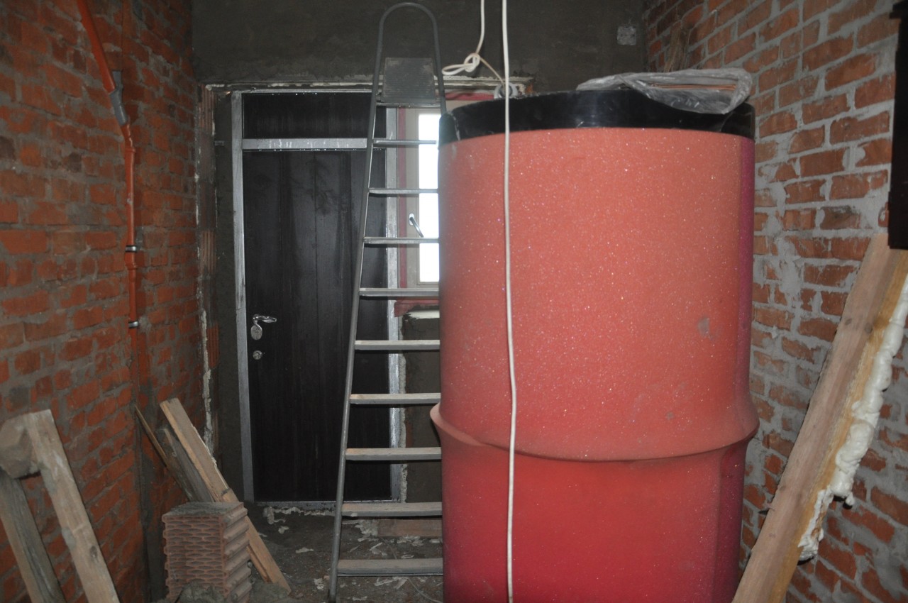

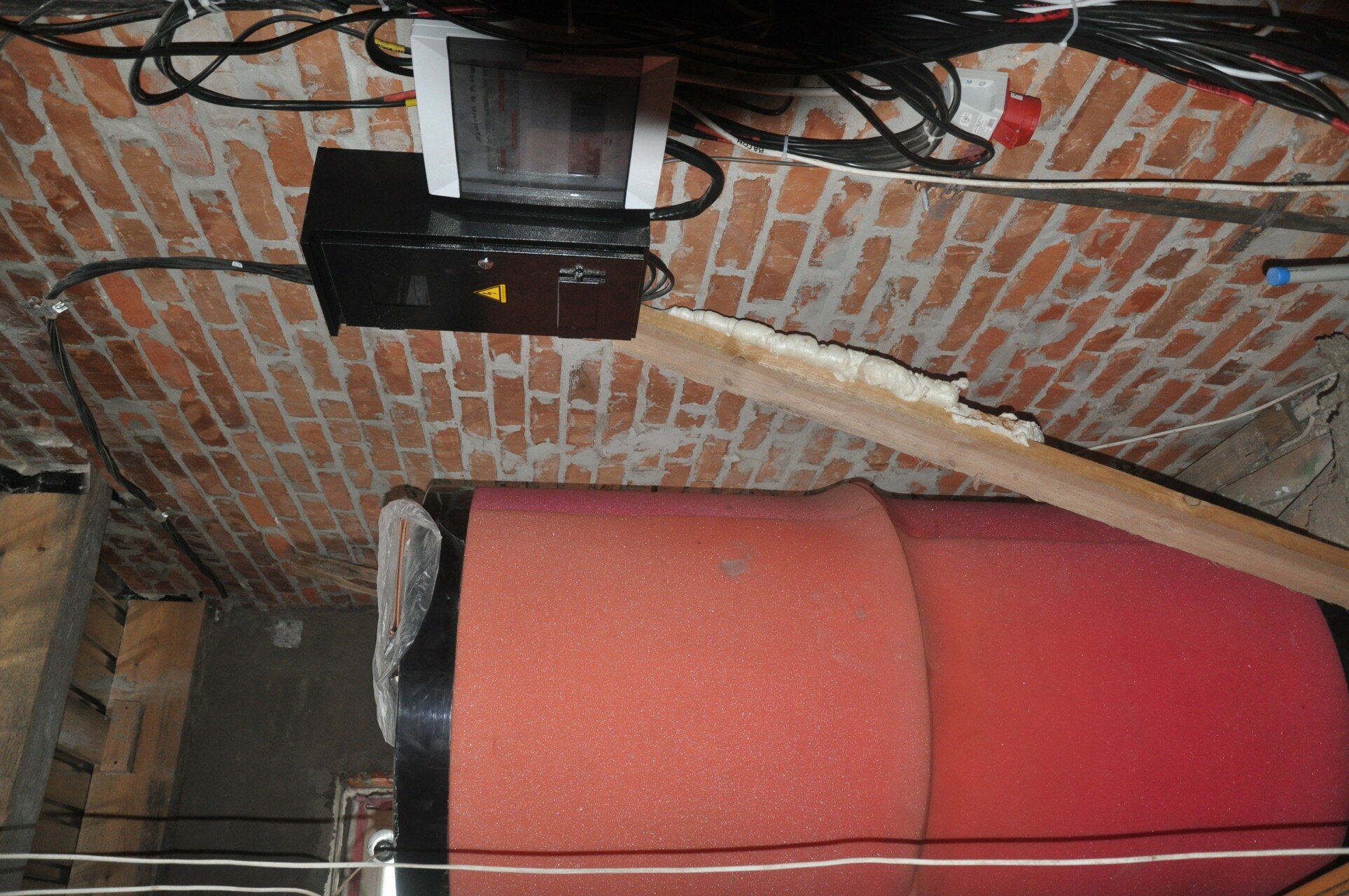

Господа, вы из всех реально следите за темой, и сами не теоретики.

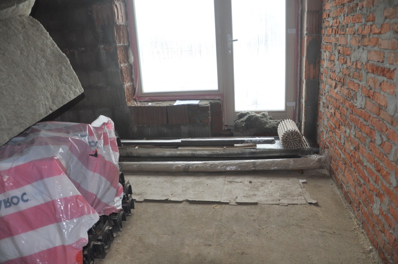

Сейчас очень недоволен конструкцией над камином, течет, ломается, как ее зашивать в камин - рука не поднимается.
Это только начало с моим подрядчиком, а на следующей неделе, как плитка застынет в топочной, он приглашен устанавливать ТА, ТН и т.п.
Вопрос в реализации сложной системы, а также в том, что ТА, ТН, камин уже куплены, нет только гибридных солнечных коллекторов. Батареи разведены.
Очень сомневаюсь, что получу решение системы, без переделок и ремонта потом (основываясь на том, что происходит с камином).
Кто поможет реализовать задумки, сколько времени, сколько средств?

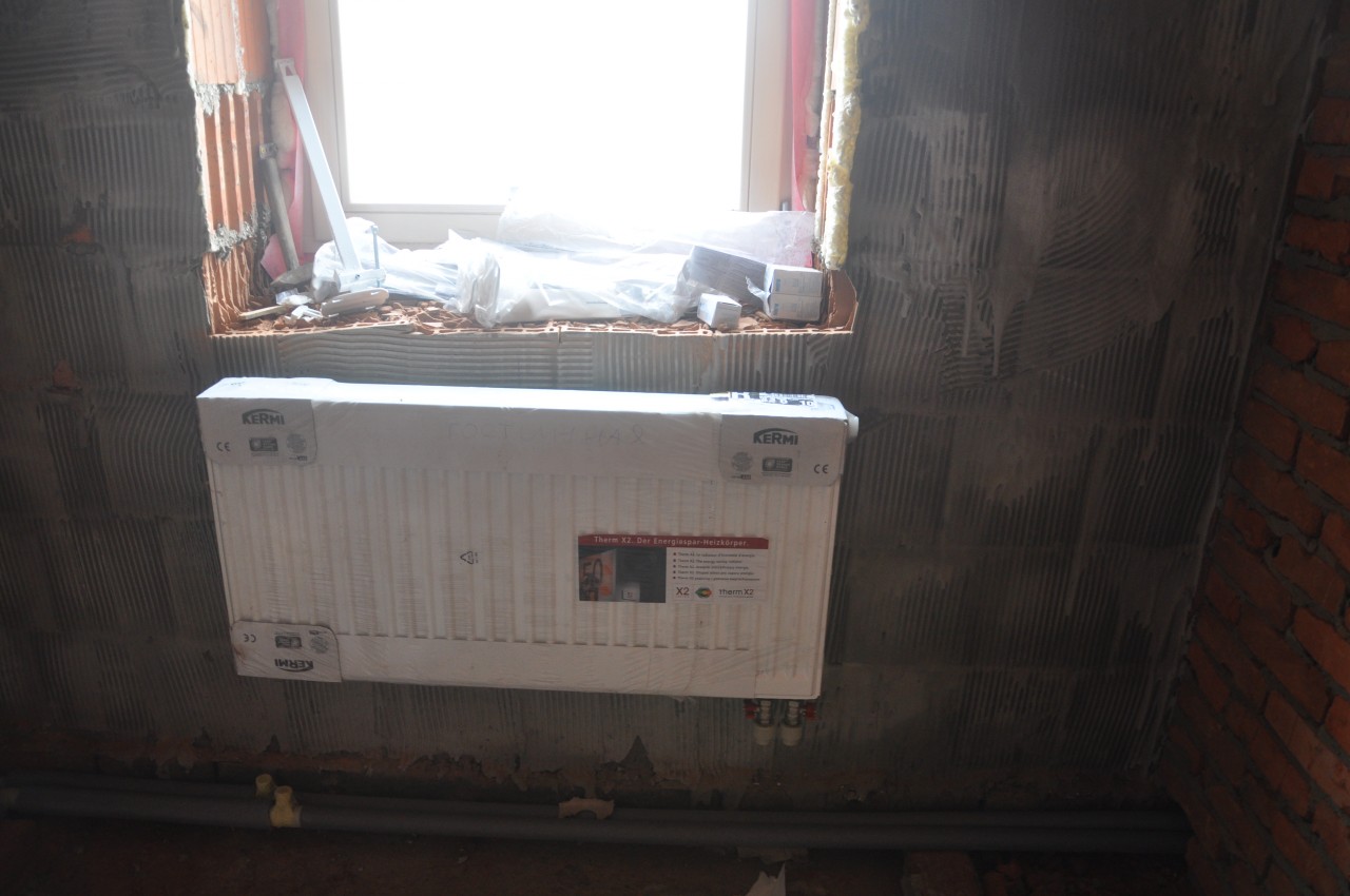

Ззы: а у Вас на последней фотке радиатор криво навешен или это горизонт подоконника завален? :)
Ну, ваш радиатор над топкой просто впечатляет, никогда раньше такого не видел. Очень большая теплоотдача. Что же там ломается? Соединения труб низкого качества? Металлопластик чтоли - на картинке не видно?
Также не пойму, что он будет греть? Воздух над топкой, который и так очень горячий? Или он наоборот, должен отбирать тепло из пространства над топкой?
У вас достаточно большая площадь всех радиаторов в доме. Это плюс для ТН.
Возможно у вас получится снизить температуру теплоносителя до 40/35 или ниже. Тогда ТН будет работать эффективно. А при ваше температуре теплоносителя имеет смысл использовать ТН гдето до -10, дальше - греться газом.

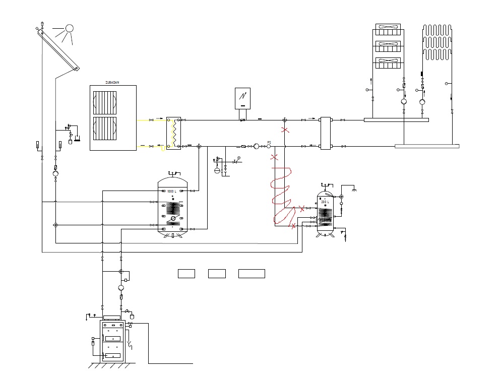

deniys, вот накидал на скорую руку похожий на ваш проект но поболее мощности. Можно и без ГС, отпадут насосы но добавятся балансиры и запорный эл. клапан на ТП (режим холода).
Все управляется сторонним контроллером (солнце, ТТ котел, погодозависимость отопления, режим ГВС, переключение на холод) , контроллер Зуба только для согласования работы.
Прошу всех покурить, если есть время, по алгоритму автоматики могу отписаться подробней.
Я наговорю по этой схеме на скорую руку:
1. Добавить еще один теплообменник в Т.А. для системы отопления.
2. Добавить на распред коллектор 3-й насос ГВС (для бойлера)
3. Убрать гидрострелку.
tollyn, не обсуждают как схемы не видят.
Вы правы я схемы не рисовал, это может и неправильно. Так как я пишу самбурно и трудно увидеть смысл в моих словах. Но хотел как проще показать свое видение моей схемы словами.
Я посмотрел и осмелился сделать мини изменения в вашей схеме.
Мое изменения исходило из того принципа что я писал ранее(максимальная простота и КПД). И как я понял там два бойлера(1000 л низкотемпературный ТА и 200 л высокотемпературный). Так вот я убрал соединение ТН с "гарячим" бойлером, смысла в нем никакого.
И еще, у вас что расширительные баки с кранами? Если да, то это недопустимо даже если они открыты .
ага получим ТА который у ТС ))
при работе на холод много греть придется, а с 3-х ходовым все компактно возле ТО Зуба соберется.
тогда и насосы все убирать, иначе гидравлику замучаюсь балансировать или перепускной на гребенке но тогда повышается энергопотребление системы.

Ну тогда вроде и ничего. Только не хватает выхода с гелиопанелей для бойлера бытовых нужд особенно в теплое время года.
А вот с кранами вы не правы. Их нельзя ставить. Это придумал не я.
