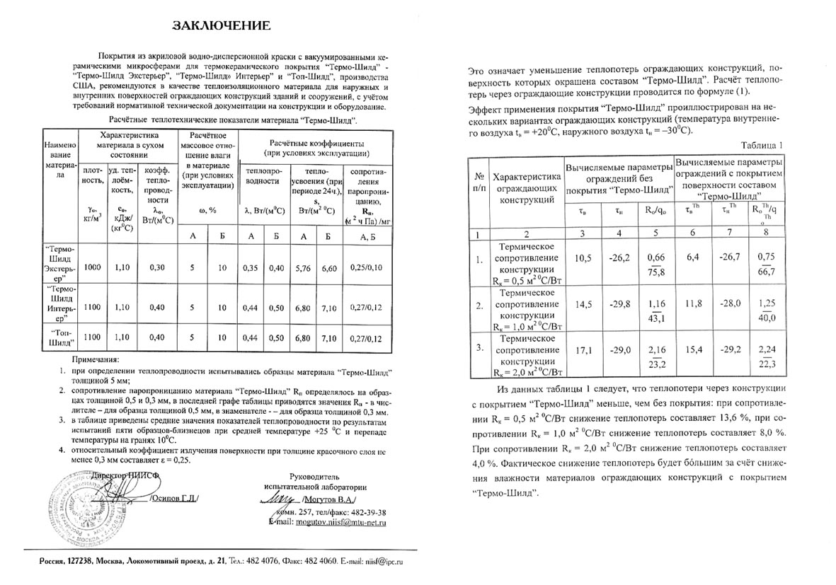

Предлагаю вашему вниманию две странички из протокола НИИСФ. Обратите внимание на расчетные коэфициенты теплопроводности и паропроницаемости и сравните их с теми, которые появлялись в разных постах на этой ветке.

Зашел на предложенный вами сайт. Ну и что?! Нормативная документация декларируется, но не доступна. Опять приводятся некие технические показатели ничем не подтвержденные и в которые верится с большим(!) трудом. Жизнь научила меня с величайшей осторожностью относится к той информации, которую заявляет непосредственно производитель, а уж торговому дилеру я подавно изначально не верю. Только протоколы независимой(!) авторитетной(!) и аккредитованной лаборатории!!!

В прошлый раз поленился выложить протокол НИИСФ полностью так как великоват был, а сейчас решил дать полностью.
ТермоШилд_НИИСФ.pdf

НЕТ ПОДТВЕРЖДЕНЫХ ТЕХНИЧЕСКИХ ХАРАКТЕРИСТИК!
И В КОЭФФ. ТЕПЛОПРОВОДНОСТИ В УСЛОВИЯХ СОРБЦИОННОЙ ВЛАЖНОСТИ РАВНЫЙ 0, 0016...0,0025 НЕ ВЕРЮ!
МОЯ ПОЗИЦИЯ ПРОСТАЯ! ДОКАЖИТЕ И ТОЛЬКО ПОСЛЕ ЭТОГО У ВАС ЕСТЬ ПРАВО РАЗМЕЩАТЬ ТАКУЮ ИНФОРМАЦИЮ.

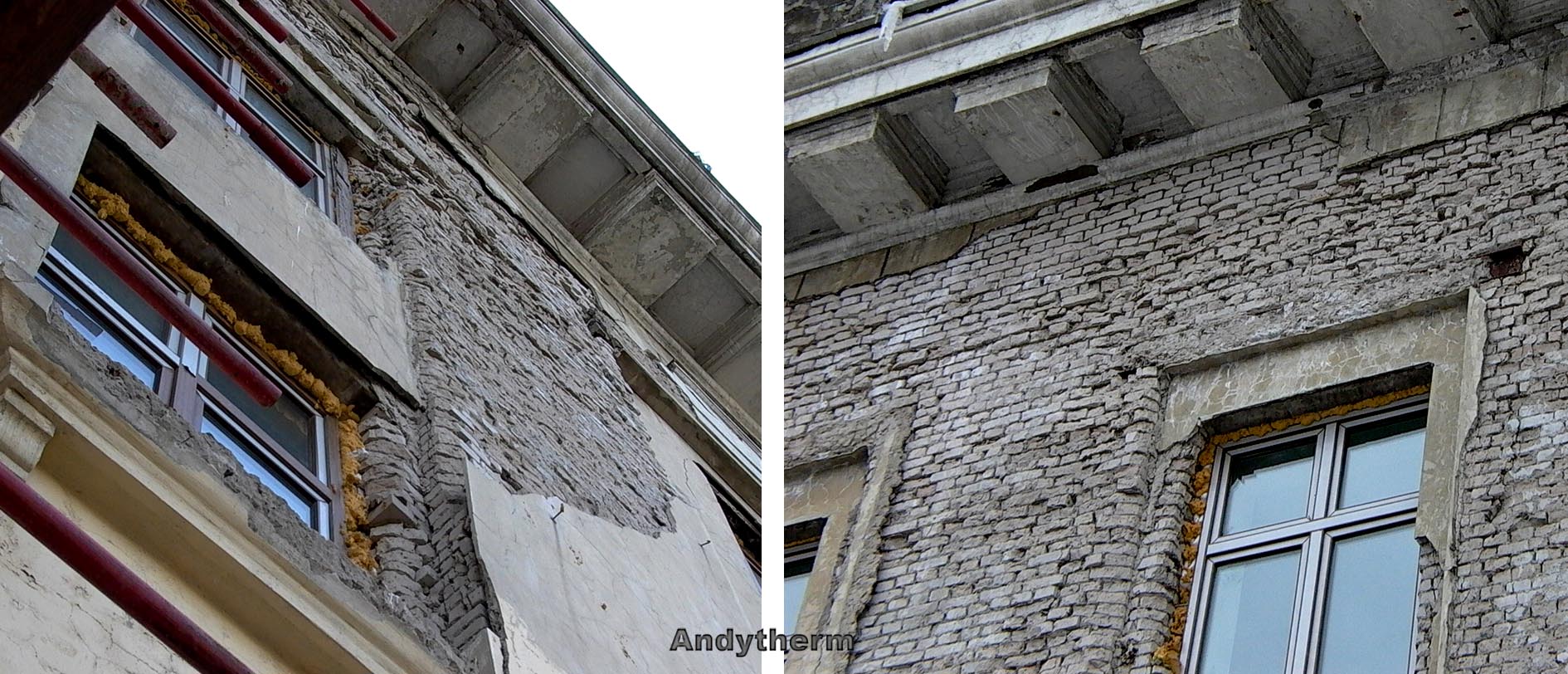

Интересно, а кто-нибудь из активно продвигающих термокраски хоть раз считал влагоперенос?! Даже, например, такой простейший вариант как ячеистый блок D500-600 и толщиной 400 мм + 2-3 мм чудо-термокраски. Не забудем, что блоки изначально имеют нехилую конструкционную влажность, значительно превышающую заявленную по паспорту качества.
Несколько лет назад имел возможность наблюдать вскрытие фасада соцфака МГУ. Кладка из силикатного кирпича+2-4 см по глади и 4-7 см на откосах ЦПШ с окраской. После трех десятилетий эксплуатации силикатный кирпич превратился в муку. Его деструкция ушла вглубь на кирпич и более (см. фотки). Но это силикатный кирпич! А что будет с ячеистыми блоками, которые при такой плотности практически не нормируются по морозостойкости, а ваш заявленный коэфф. тепловодности не соответствует действительности. Да и коэфф. паропроницаемости для пеноблока D600 равен 0,17 мг/(м ч Па),а для вашей чудо-термокраски всего лишь 0,014...0,02 (а может он и ниже, кто знает..., я лично нет).
Вот и потребуется уже не десятилетия, всего лишь несколько сезонов, чтобы частнику угробить свое ограждение.
Самое печальное во всем этом, что опять никто не будет виноват...
