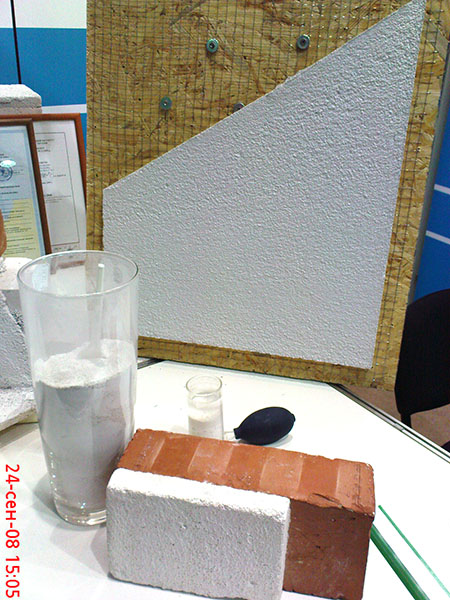

DVIJOK Опубліковано: 29 вересня 2008 Поділитись Опубліковано: 29 вересня 2008 Был на выставке АиС 2008, нашел там еще одного производителя(поставщика?) жидкой теплоизоляции www.thermoplast.com.ua. Могу сказать, что выглядит довольно убедительно, особенно когда пощупаешь... но, надо все проверять на собственном опыте и стоит зараза дороговато. Цитата Посилання на коментар Поділитися на інших сайтах More sharing options...
dbocev Опубліковано: 29 вересня 2008 Поділитись Опубліковано: 29 вересня 2008 Была непровернная инфа, типа вакуум из этих шариков со временем - уходит. Но так, пока новая - действительно работает. И притом - весьма успешно. И на фасад ее можно. Основа - акрил (водоэмульсионка). Изгоовитель давал 10 лет гарантии. Для труб и прочих емкостей - самое то. Гиморно их утеплять. а вот для зданий ?????? Цитата Посилання на коментар Поділитися на інших сайтах More sharing options...
Gitan Опубліковано: 29 вересня 2008 Поділитись Опубліковано: 29 вересня 2008 Я тоже увидел на выставке в Харькове. Понравилось. Ждем отчета об опыте использования. Цитата Посилання на коментар Поділитися на інших сайтах More sharing options...
