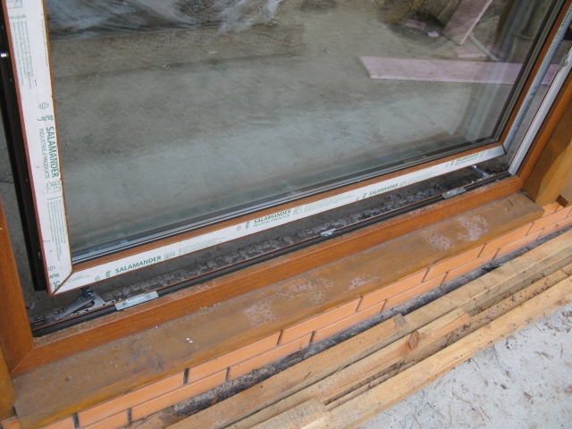

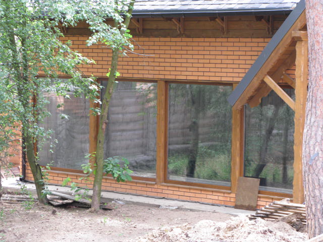

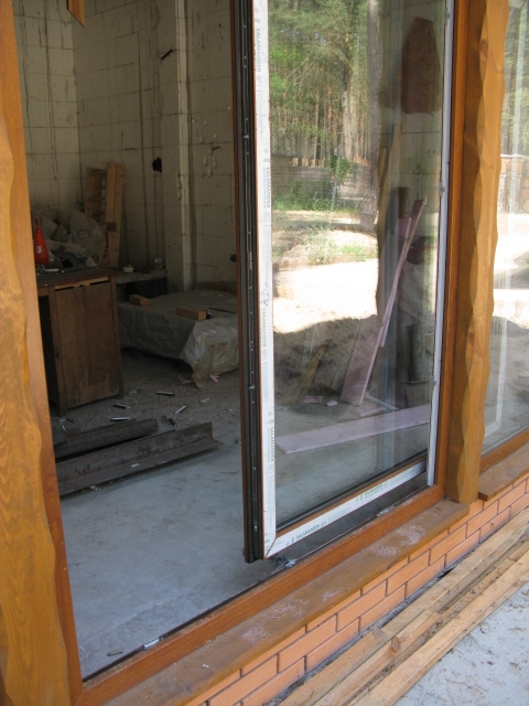

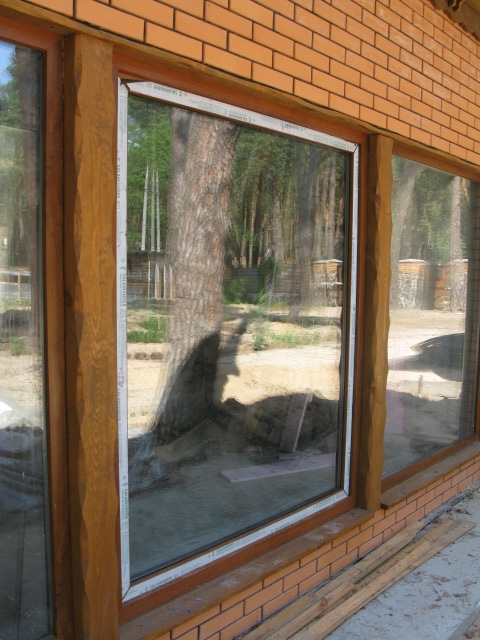

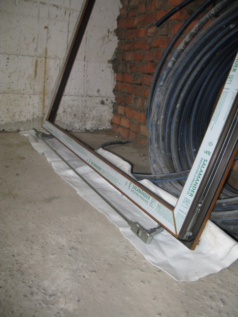

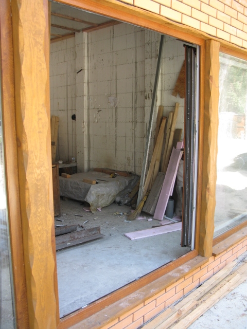

-КУЛИБИН- Опубліковано: 25 липня 2009 Автор Поділитись Опубліковано: 25 липня 2009 Вот и закончилась эпопея с раздвижными окнами. В отдельной ветке я описывал ,что имел 8 глухих окон www.stroimdom.com.ua/forum/showthread.php?t=18151 И решил сделать два из них открывающимися. По одному на сторону здания (одно в бассейне и одно в комнате отдыха) Поступило много продолжений от фирм (за что я им искреннее благодарен) Да и сам прозвонил много. НО НИКТО НЕ СМОГ МНЕ ПРЕДЛОЖИТЬ СДЕЛАТЬ ОТКРЫВАЮЩЕЕСЯ ОДНО ОКНО!!!! Все предлагали убрать два окна и вместо них поставить общую раму С отъезжающим стеклопакетом. Т.е я сразу должен был выкинуть четыре имеющихся у меня глухих окна и изготовить четыре новых но другой конструкции. Все бы хорошо НО цена вопроса всего навсего 30 т гр !!!!!! Слава богу тут на сайте нашелся ТОЛКОВЫЙ МАСТЕР и ПОРЯДОЧНЫЙ ЧЕЛОВЕК Он сделал так как я хотел. Сохранил ПОЛНОСТЬЮ ВСЕ МОИ ОКНА только вынул два стеклопакета и сделал два раздвижных окна. Для меня это было ЧУДО после бесед со всеми нашими Киевскими фирмами!! Хочу добавить ,что этот МАСТЕР приезжал в Киев с Днепропетровска два раза!!! Первый раз на замеры и второй на установку. На сайте он зарегистрирован как САМОДЕЛКИН Итак вешаю фото сего процесса 1 Посилання на коментар Поділитися на інших сайтах More sharing options...

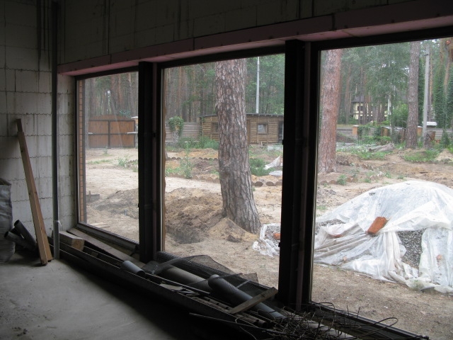

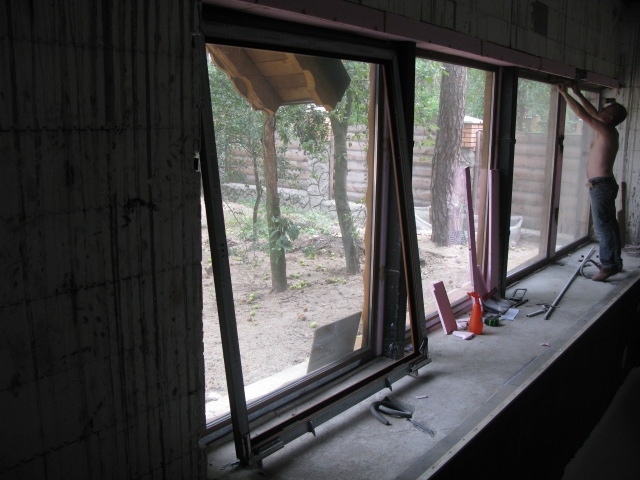

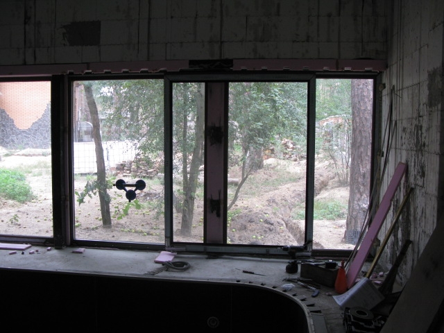

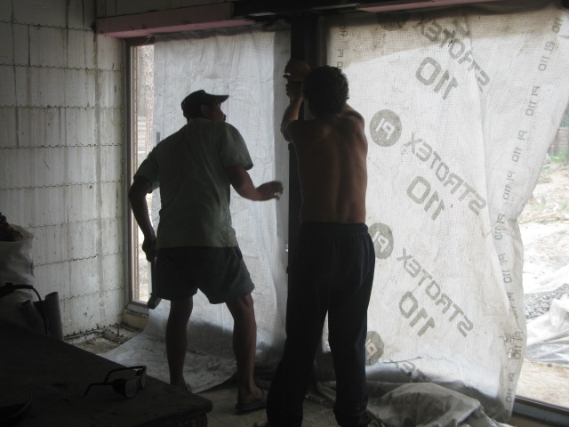

-КУЛИБИН- Опубліковано: 25 липня 2009 Автор Поділитись Опубліковано: 25 липня 2009 Пришлось обрезать по одному металлическому столбу. Мешали Посилання на коментар Поділитися на інших сайтах More sharing options...

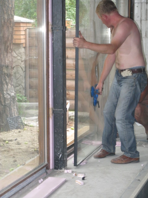

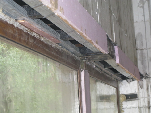

-КУЛИБИН- Опубліковано: 25 липня 2009 Автор Поділитись Опубліковано: 25 липня 2009 А вот сам процесс установки Посилання на коментар Поділитися на інших сайтах More sharing options...

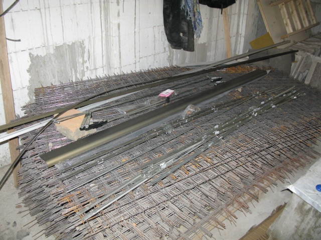

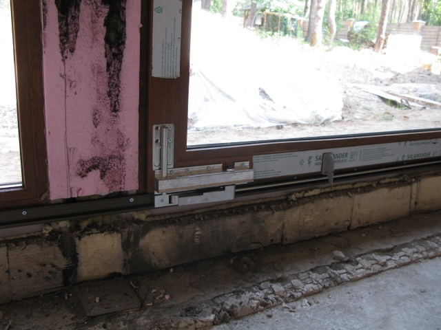

-КУЛИБИН- Опубліковано: 25 липня 2009 Автор Поділитись Опубліковано: 25 липня 2009 Фурнитура (механизмы и декоративные накладные планки) Это конмплектик обошелся 7180 гр на два окна... Посилання на коментар Поділитися на інших сайтах More sharing options...

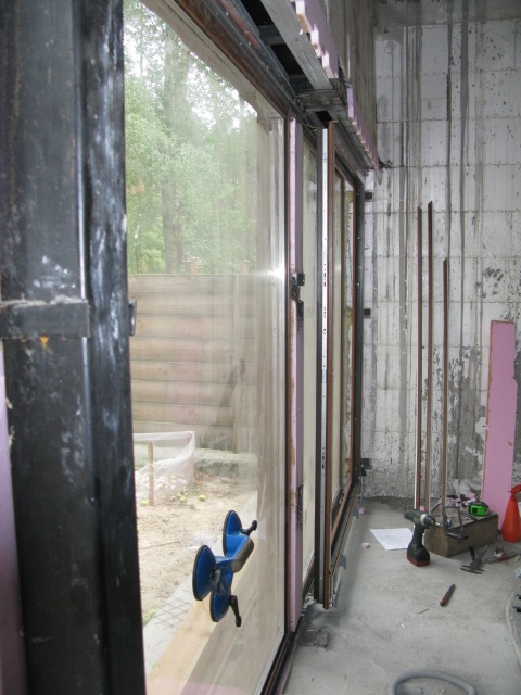

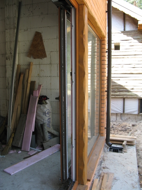

-КУЛИБИН- Опубліковано: 25 липня 2009 Автор Поділитись Опубліковано: 25 липня 2009 На удивление все работает!!! Декоративные накладки не ставим до момента окончательной чистовой отделки 1 Посилання на коментар Поділитися на інших сайтах More sharing options...
-КУЛИБИН- Опубліковано: 25 липня 2009 Автор Поділитись Опубліковано: 25 липня 2009 Подведем итог Два раздвижных окна со стоимостью фурнитуры,изготовления двух оконных створок (золтой дуб в массе сдвой ным стеклопакетом)и работой обошлось в сумму 11750 гр против минимальных 30 т гр за которые я находил. Еще раз низкий поклон САМОДЕЛКИНУ за его идею и работу РЕКОМЕНДУЮ 1 Посилання на коментар Поділитися на інших сайтах More sharing options...

jonni_d Опубліковано: 12 серпня 2009 Поділитись Опубліковано: 12 серпня 2009 На удивление все работает!!! Декоративные накладки не ставим до момента окончательной чистовой отделки Доброй ночи! хотел спросить ответа по поводу вашего удачного сотрудничаства по переделке окон: - а можно фото закрывания от открытой до полность закрытой створки и наоборот, никак не магу понять механизм - какой принцип закрывания открываяния ? - на сколько плотно прилегает окно? - на сколько надежен с виду механизм? люфт большой ? буду признателен за ответ. Посилання на коментар Поділитися на інших сайтах More sharing options...
