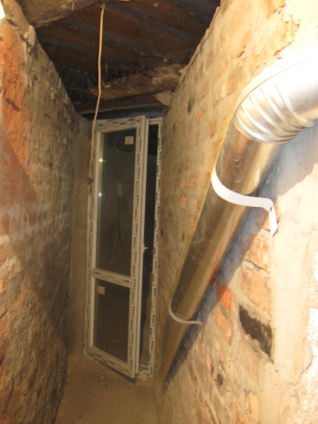

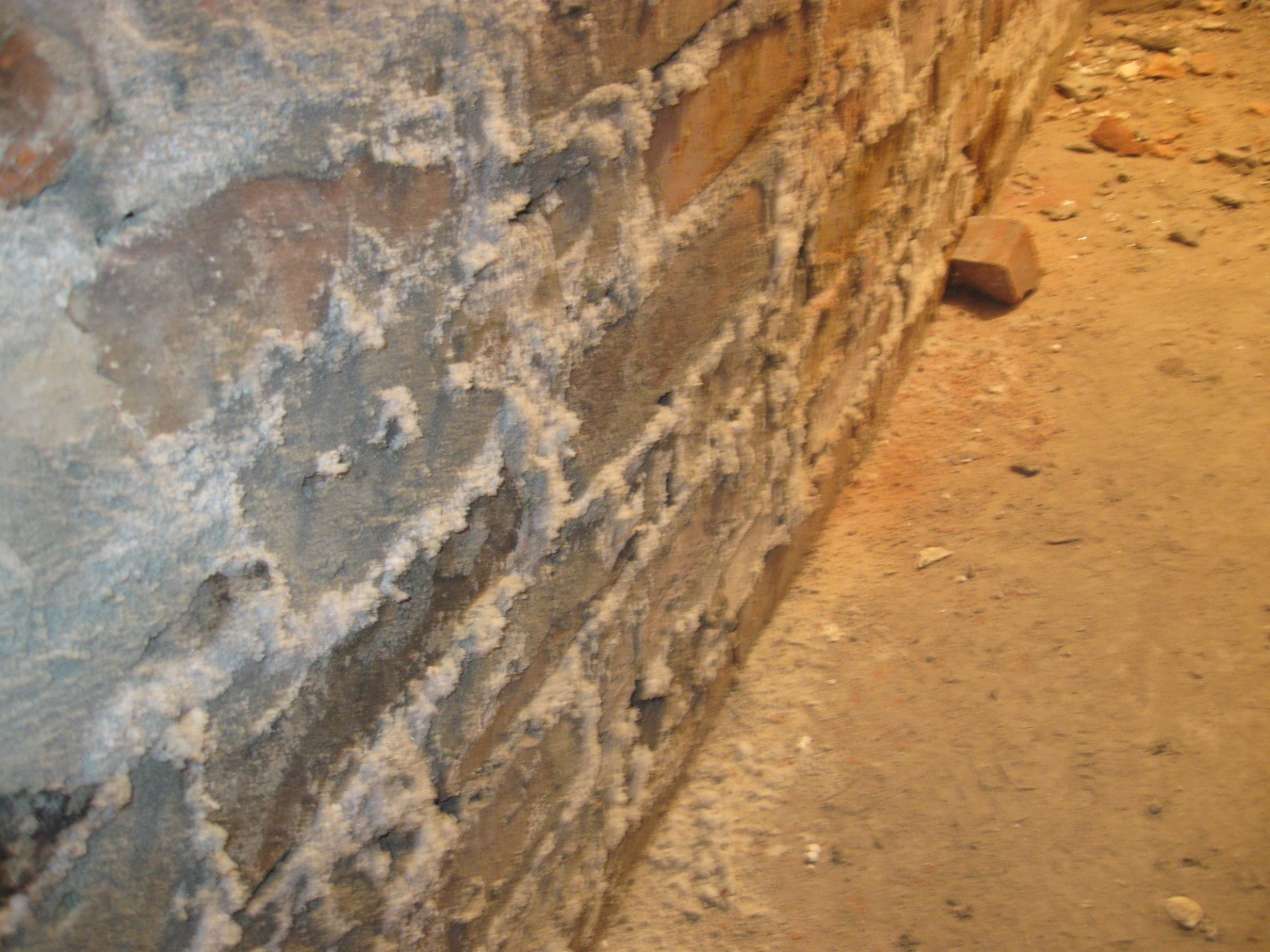

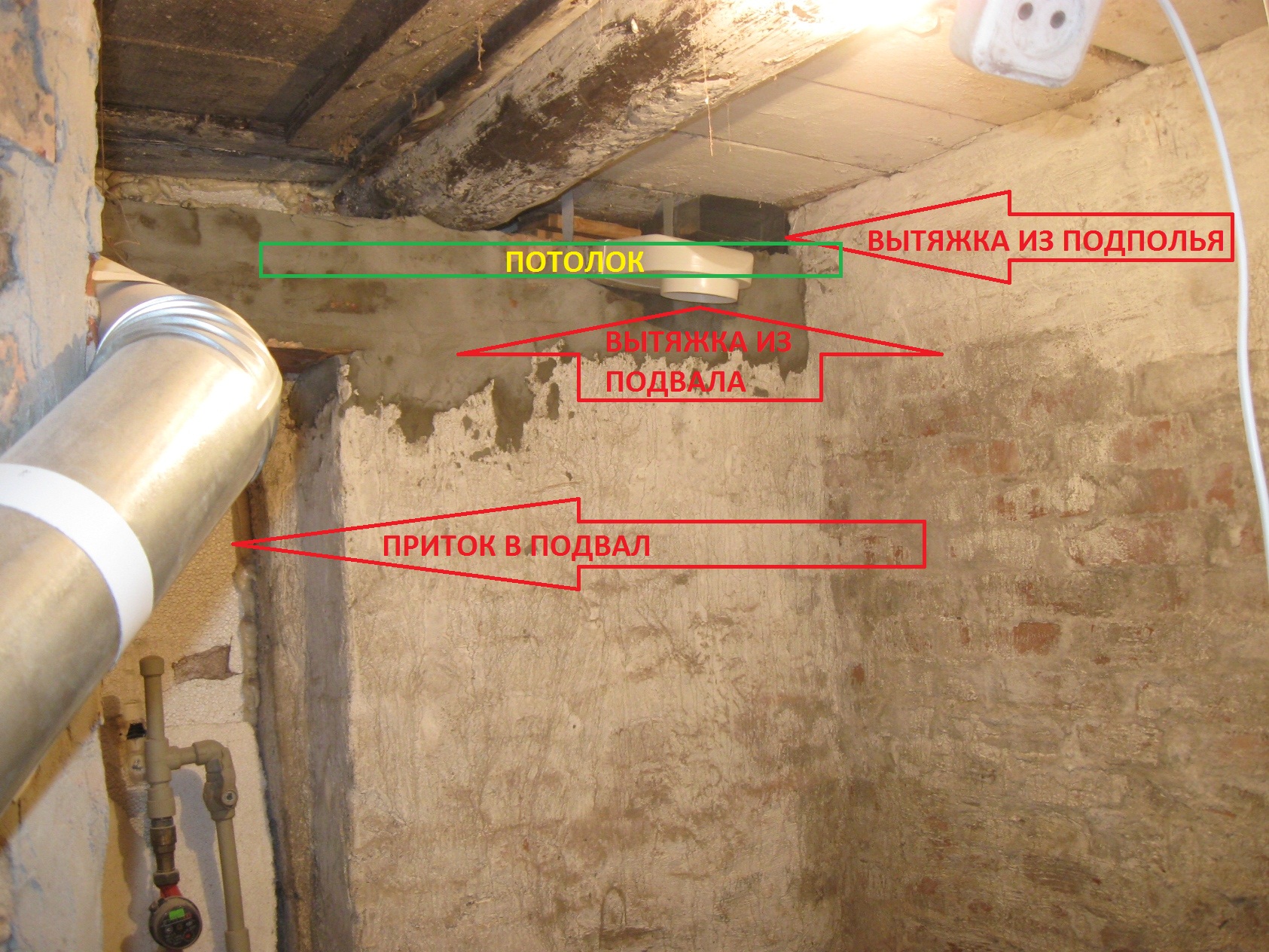

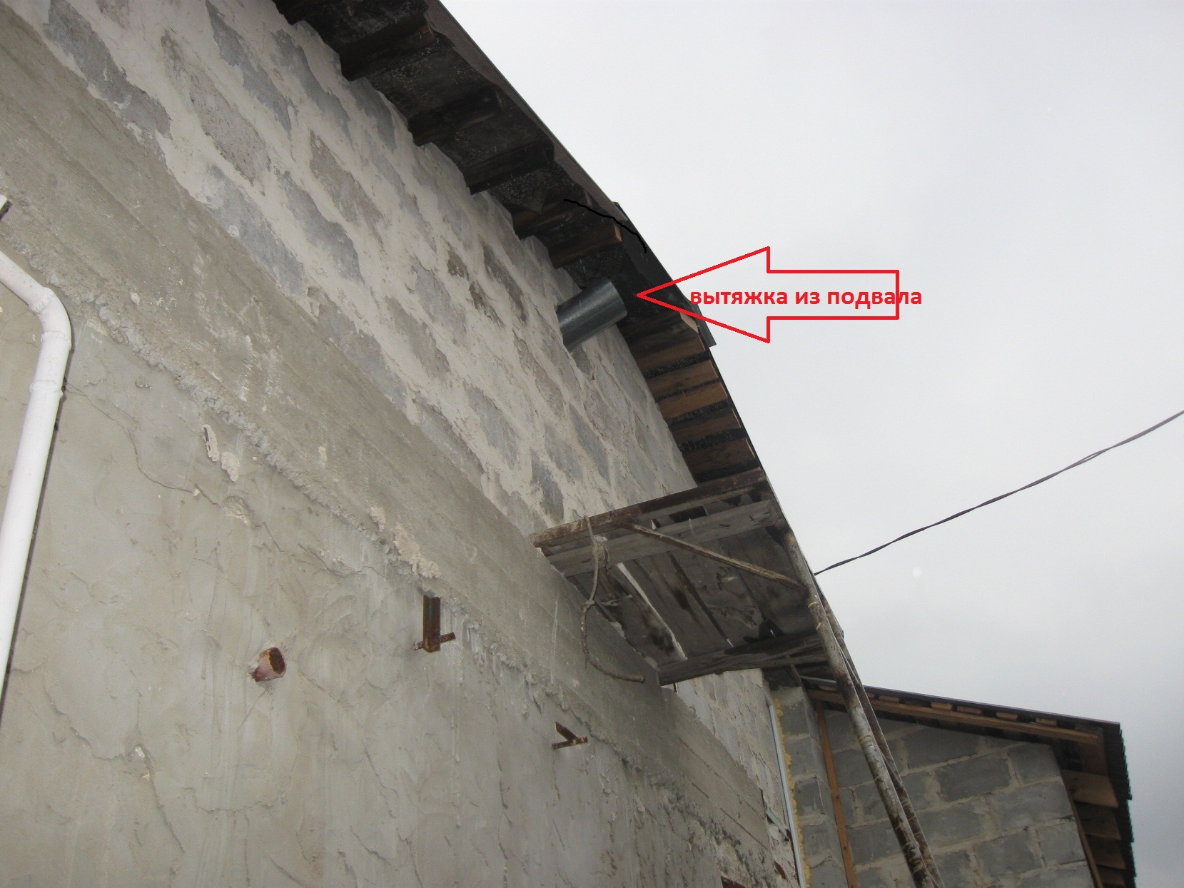

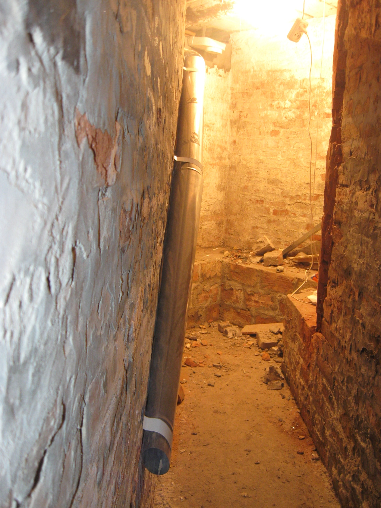

lug Опубліковано: 17 листопада 2013 Автор Поділитись Опубліковано: 17 листопада 2013 Следующая проблема, которая мне год мозг выносила : подвал. Крошечный погреб, который был в доме, я углубила и сделала к нему цивильный вход под лестницей и проход через узкий коридорчик. Но, из-за полного отсутствия вентиляции, после установки двери стены стали покрываться грибком. Пыталась проконсультироваться по вентиляции в разных местах - никто ничего толкового не подсказал.После долгих раздумий сгородила типа вентсистему, как сама себе придумала. Будет ли оно работать - хз, пока ещё не разобралась. Приток воздуха - снаружи, через отверстие у отмостки, через наклонную трубу - к полу подвала у входа. Вытяжка - через трубу, вход в неё - под потолком подвала, в дальнем углу от притока, а выхлоп - наружу в стене под коньком. Вторая вытяжная труба - вентиляция подполья. Вытяжка из-за потолка подвала - на чердак. Приточные отверстия - в полу, в дальних углах. Не знаю, понял ли кто-нибудь что-нибудь. Подвал от подполья планирую изолировать потолком из ЭППС 40-50мм - сразу и теплоизоляция, и пароизоляция в обе стороны. Лучше б я завалила землей и мусором этот подвальчик! Столько мороки с ним, а будет ли толк - неизвестно. Польза с него пока только одна : здесь вход воды в дом и водомер стоит удобнее, чем он стоял бы в приямке на улице. В будущем, если победим грибок, там можно разместить вёдер 15-20 картошки в ящиках и 50-60 банок припасов на полках. А больше мне и не надо. 3 Посилання на коментар Поділитися на інших сайтах More sharing options...
lug Опубліковано: 17 листопада 2013 Автор Поділитись Опубліковано: 17 листопада 2013 А как у него с паропропусканием? В утеплителе не будет влага скапливаться? Вообще-то я читала, что эковате не нужна пароизоляция. Вместо пароизоляционной какой-нибудь плёнки некоторое сопротивление паропроницаемости создает глина и древесина балок, волокнами поперек направлению пара. Не думаю, что у тонкой корки алебастра паропроницаемость отличная от глины. Т.е. какой-никакой паробарьер имеется с теплой стороны. А с холодной стороны утеплитель выходит в вентзазор (под ОСБ). Теоретически, отсыреть не должен. 2 Посилання на коментар Поділитися на інших сайтах More sharing options...
Trast Опубліковано: 19 листопада 2013 Поділитись Опубліковано: 19 листопада 2013 Лучше б я завалила землей и мусором этот подвальчик!Да, действительно, неоправданные затраты для 20 ведёр картошки и места для водомера. А на фото сырости нет, там сухие стены. А вы точно знаете, что это грибок, вот тот, что похож на иней. У меня такое в погребе уже лет 20, но как-то мне это не мешает. Посилання на коментар Поділитися на інших сайтах More sharing options...
lug Опубліковано: 19 листопада 2013 Автор Поділитись Опубліковано: 19 листопада 2013 А вы точно знаете, что это грибок А что ещё может быть? Фото - летом, так что, не иней -точно. Стены были выложены в 2010году, и всё было нормально, пока не поставила металлопластиковую дверь. Дверь пришлось поставить, т.к. в нежилом доме два раза зимой размораживались трубы и водомер. 1 Посилання на коментар Поділитися на інших сайтах More sharing options...

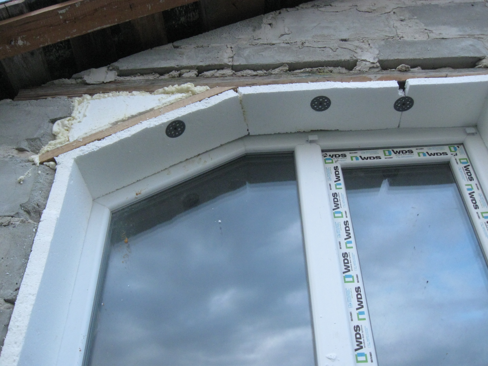

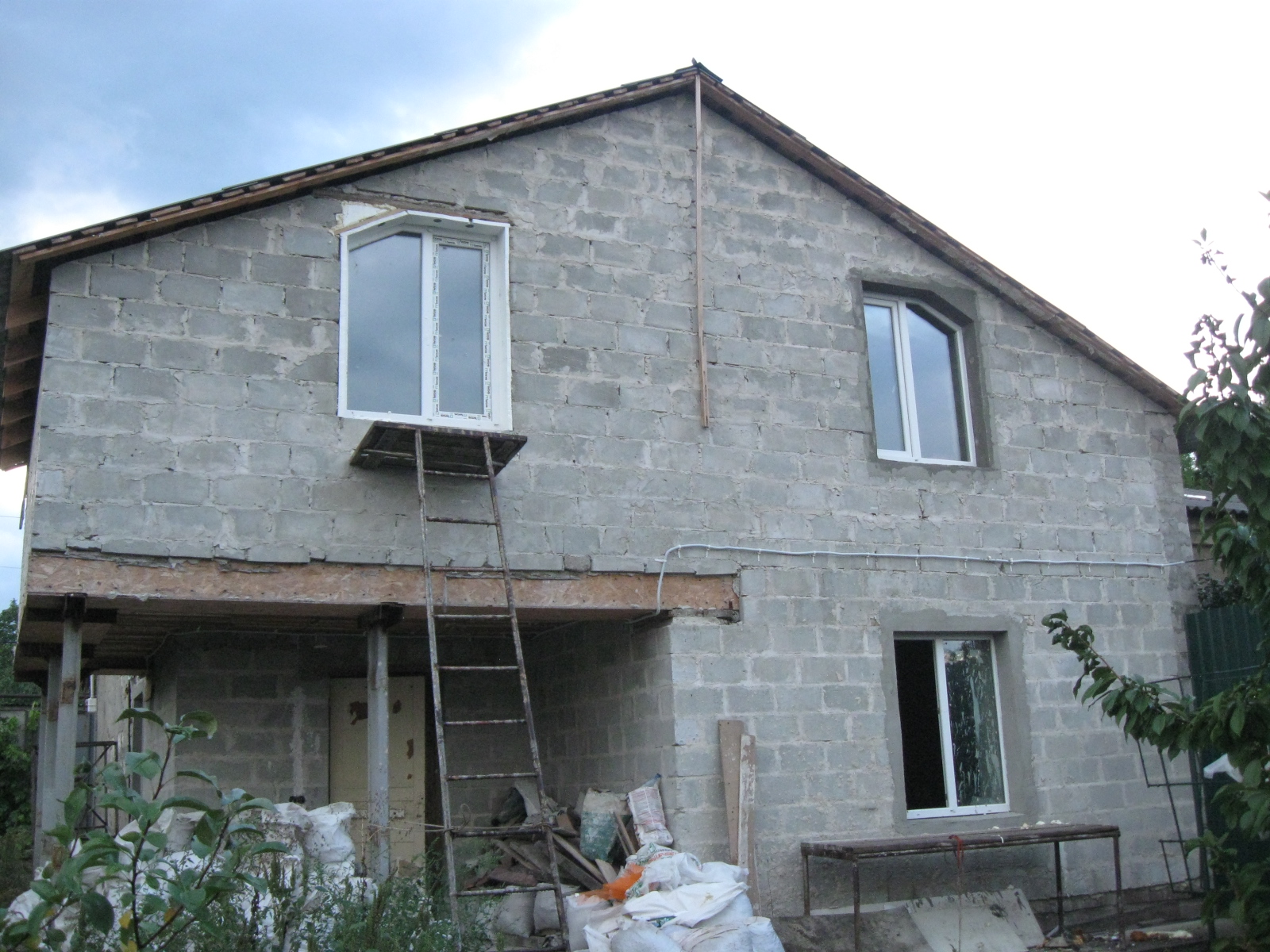

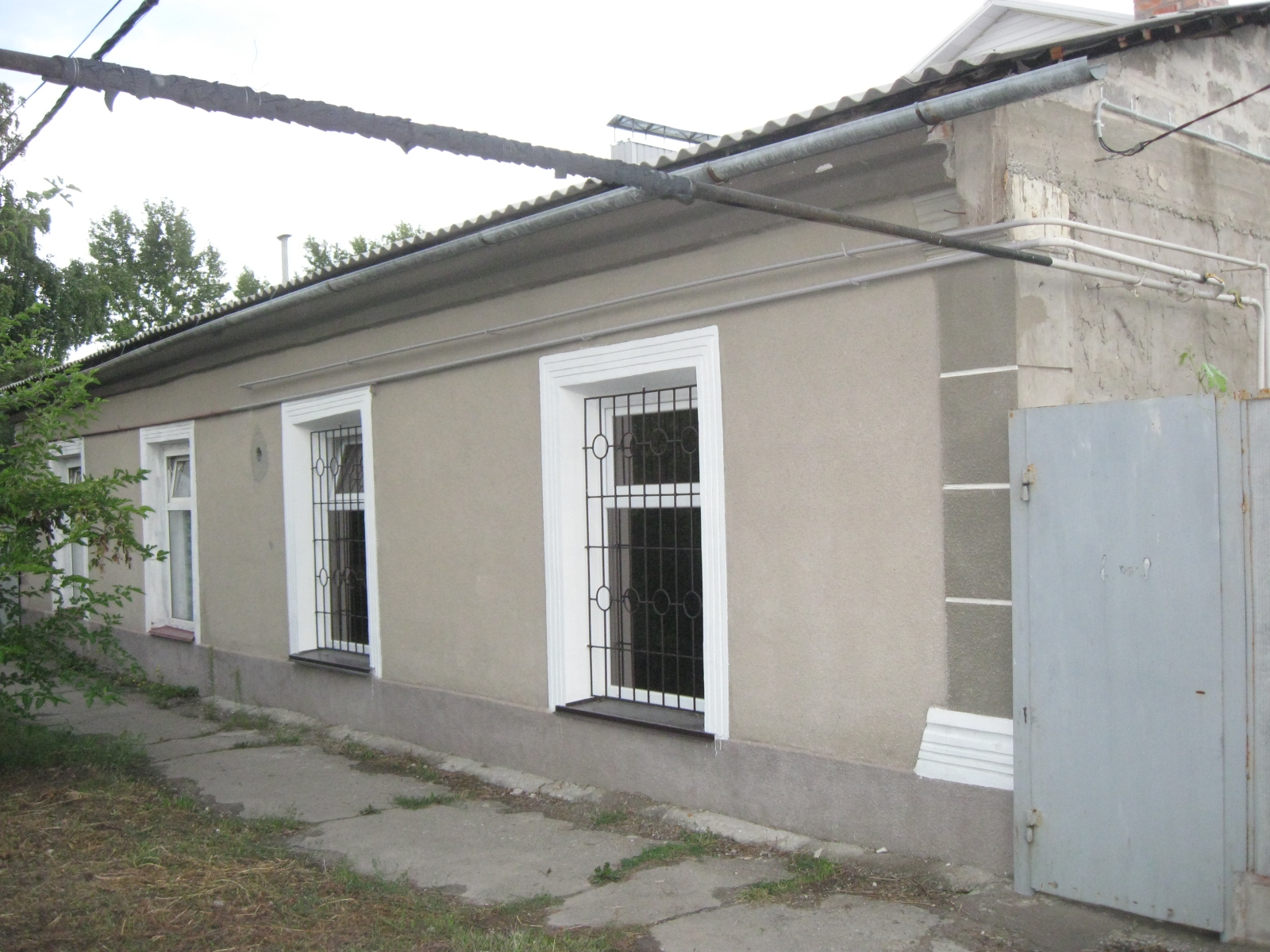

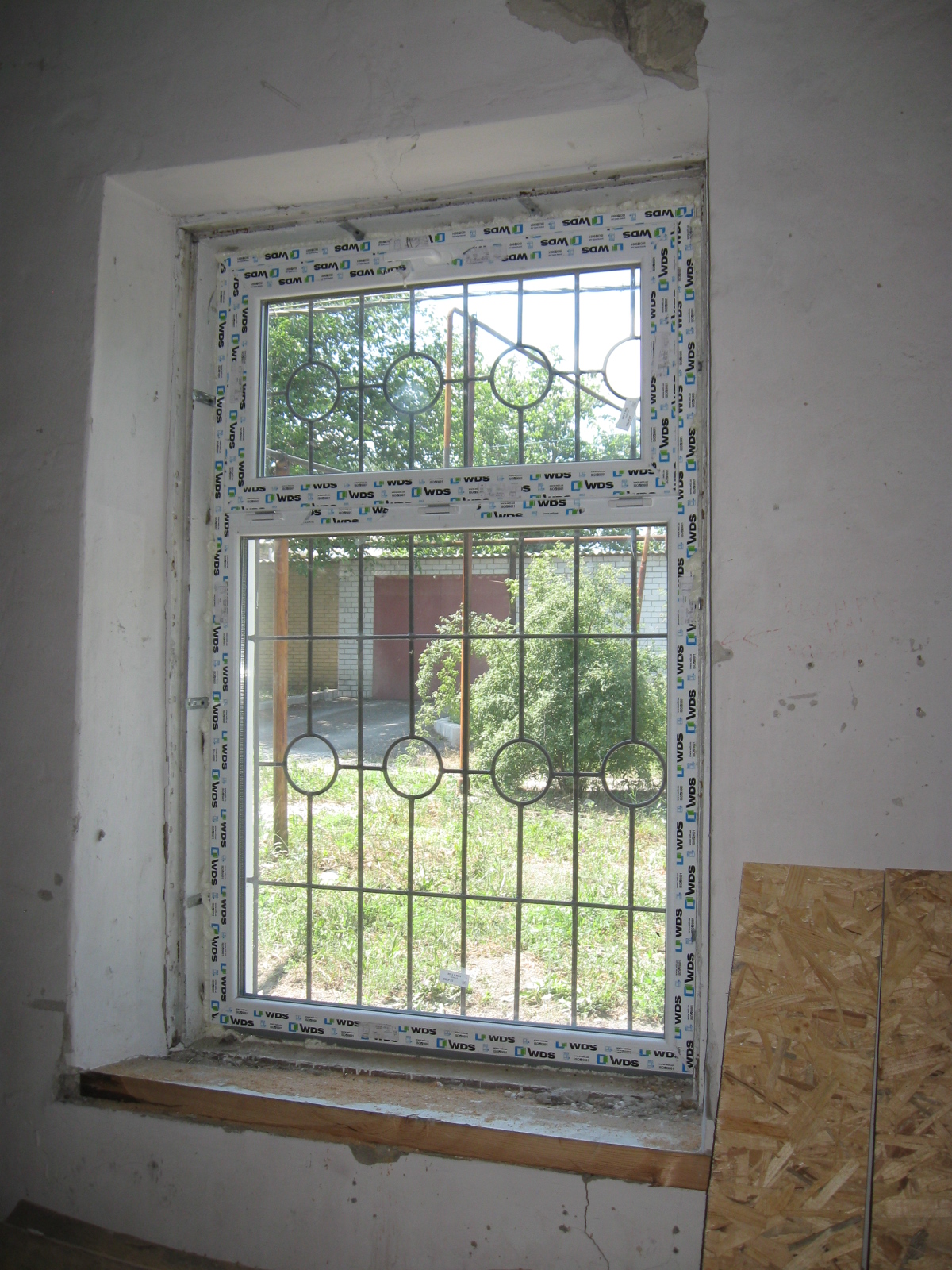

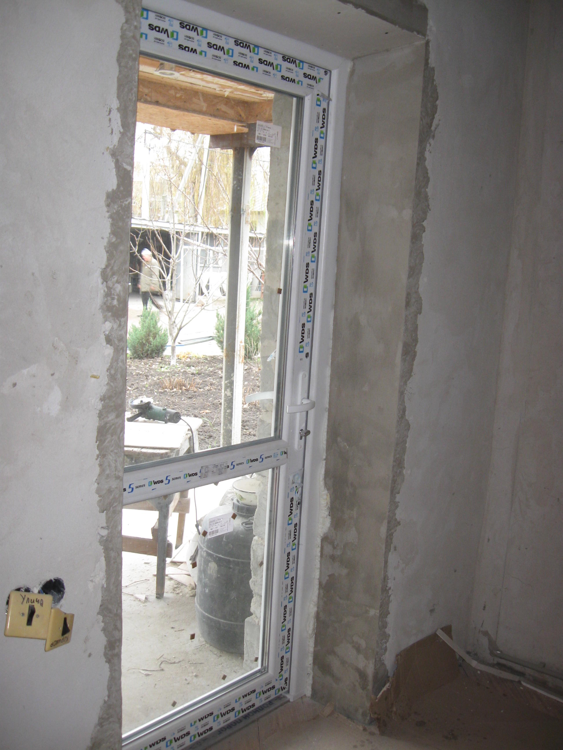

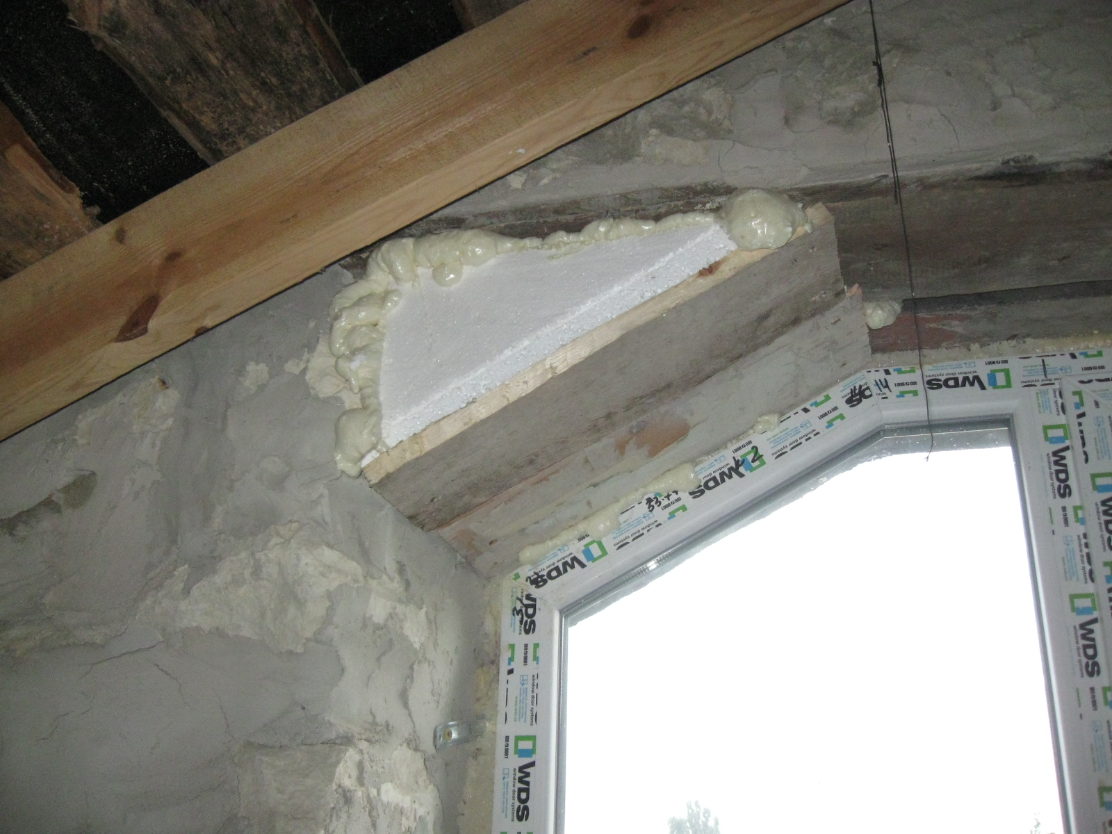

lug Опубліковано: 19 листопада 2013 Автор Поділитись Опубліковано: 19 листопада 2013 Окна. Поставила себе то, что и всем ставлю: WDS 5-камерный. Стеклопакет - 3 стекла, в том числе i-стекло. На фасаде 2 окна у самой земли выходят на тротуар - там стеклопакет с пленкой цвета бронза, чтоб меньше в окна заглядывали. Днем снаружи внутрь ничегошеньки не видно, шо стена. Не придется днем занавешиваться шторами или жалюзи, отнимая дневной свет. Ну а вечером придется задергивать шторы. Эти 2 окна на старом фасаде старалась привести к общему виду с соседскими окнами: такие же по форме, откосы - новая штукатурка по сетке, ну а молдинг вокруг окна - тот, что был при рождении, только покрасили. Отлив не белый, а коричневый, типа как у соседей. Решетка стояла между старыми рамами. Теперь её установили снаружи. Чтоб по пьяни кто-нибудь не ввалился в окно. Коробки старых окон оставили в проеме: они настолько мощные, что выполняют роль перемычек. Брусы коробок: ширина - 180мм, толщина около 100мм, имеют форму полубревен. Над старыми окнами мергель сложен в виде клиновой кладки, но центральный камень уже стронулся с места, пошла трещина через весь ряд камней. Одни металлопластиковые окна поставить в проём - камень их просто раздушит. Отделка фасада пока в необозримом будущем, но теплые откосы из пенопласта уже сделали. Скошенный уголок в окнах на 2 этаже сделан для того, чтобы в будущем можно было утеплить кровлю. Хотя стропило не перекрывает и прямоугольный проём, но на утеплитель места не осталось бы. 5 Посилання на коментар Поділитися на інших сайтах More sharing options...
Yar_kiev Опубліковано: 20 листопада 2013 Поділитись Опубліковано: 20 листопада 2013 А что ещё может быть? Фото - летом, так что, не иней -точно. Как по мне, так очень похоже на высолы. Пообщайтесь с Propeler'ом он в этих делах спец. Посилання на коментар Поділитися на інших сайтах More sharing options...
lug Опубліковано: 21 листопада 2013 Автор Поділитись Опубліковано: 21 листопада 2013 похоже на высолы. Навряд ли такое возможно на б\у кирпиче, который ровесник дому, т.е. около 75-80 лет. Подобный пушистый налет у меня в обоих гаражах на потолке, на бетонных плитах перекрытия. Всегда считала, что это грибок от сырости, которую создает конденсат, выпадающий из теплого влажного воздуха, вылетающего из заезжающего в гараж авто. Скорее всего, какая-то повышенная влажность в подвальчике имеется. Пока была нормальная вентиляция, т.е. всё настежь - всё было сухо, и никакого грибка. Работает ли та вентсистема, что я нагородила - пока не могу понять: потолка в подвале нет, подвальчик и подполье - пока единое пространство, а сверху - сравнительно теплые, а значит и более влажные помещения. Может, в этом причина. Поживем - увидим, когда доделаю потолок в подвале. 1 Посилання на коментар Поділитися на інших сайтах More sharing options...

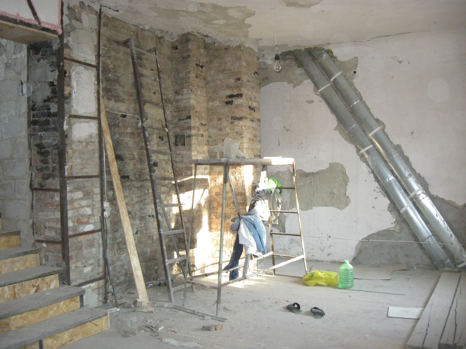

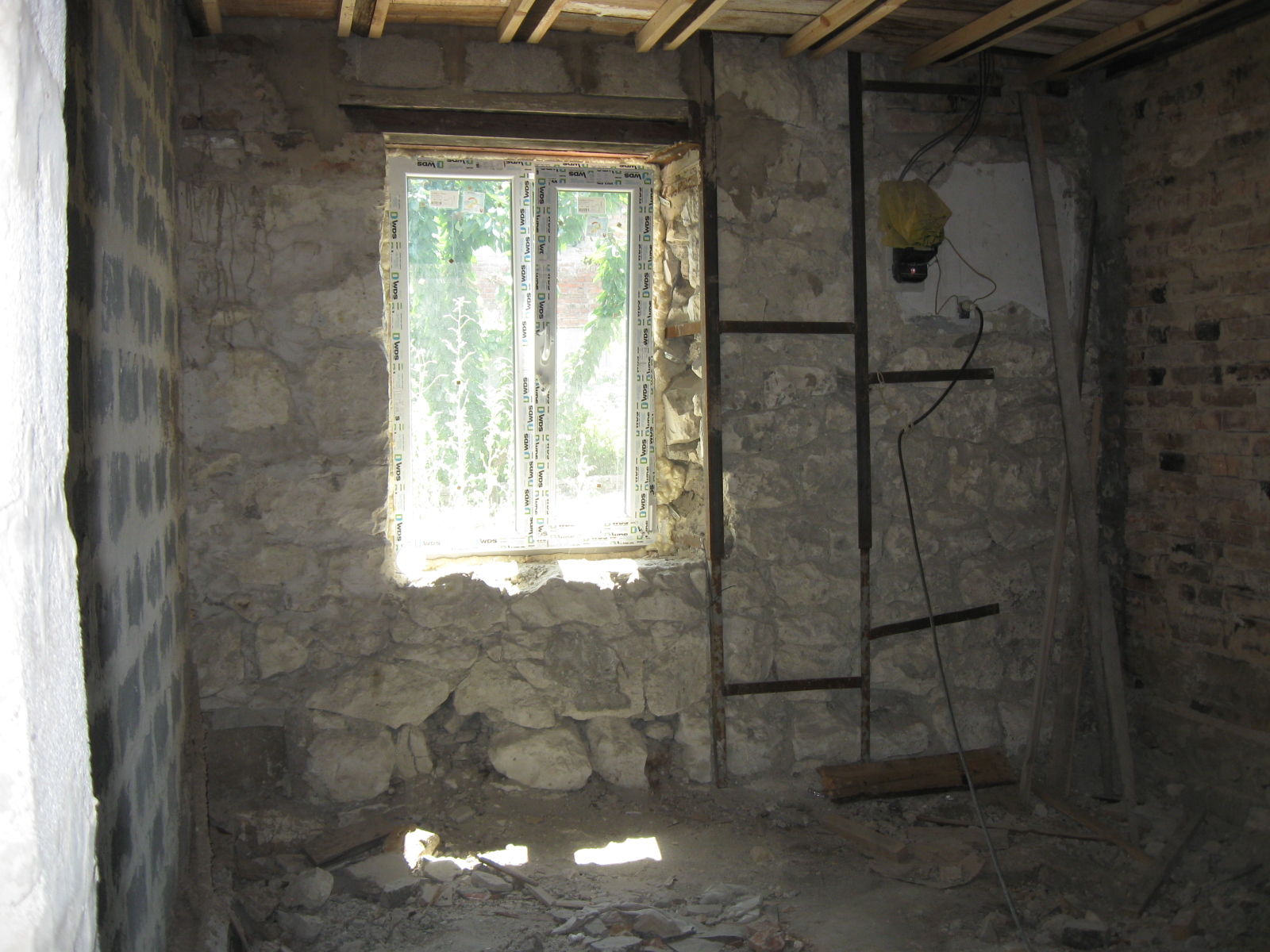

lug Опубліковано: 21 листопада 2013 Автор Поділитись Опубліковано: 21 листопада 2013 Вообще-то, в дальнейшей моей стройке нет ничего уникального. Обычная бюджетная отделка. Помещения с новыми стенами поштукатурила известковым раствором с добавлением цемента по мелкой стальной сетке. На фото - самая маленькая комната 11кв.м, в которой стыковались старая и новая стена. Теперь всё выглядит культурно, по сравнению с тем, что было: перепады в плоскости одной стены до 10см! Слева от окна под штукатуркой ЭППС 50мм - чтоб утеплить угол и не набрасывать 10см раствора. Потолок - гипсокартон 12мм + шпаклевка под обои Пол - стяжка по ЭППС 50мм + выравнивание под ламинат Все обои по спальням - бумажные, никакого винила. Печь со стороны комнаты покрашу акриловой краской. Эта комната единственная, которая полноценно отапливается печью. Но, и на всякий случай, по всем комнатам разведены розетки под конвекторы. 3 Посилання на коментар Поділитися на інших сайтах More sharing options...
Yar_kiev Опубліковано: 21 листопада 2013 Поділитись Опубліковано: 21 листопада 2013 Всегда считала, что это грибок от сырости, которую создает конденсат, выпадающий из теплого влажного воздуха, вылетающего из заезжающего в гараж авто. Грибок как правило черного цвета. Вентиляция судя по всему у вас хорошая. На фото видно что белый пух находится на швах, а не камне. Цементно-песчаная смесь (раствор) имеет капиллярный подсос воды из грунта. Вытягивает воду на поверхность, вода высыхает, а соли (растворенные в воде) остаются. Такие вот горизонтальные сталактиты. Пообщайтесь с Propeler'ом он в этих делах спец. и подскажет как с этим бороться, есть недорогие варианты. Или поищите "борьба с капиллярным подсосом в бетоне". 2 Посилання на коментар Поділитися на інших сайтах More sharing options...

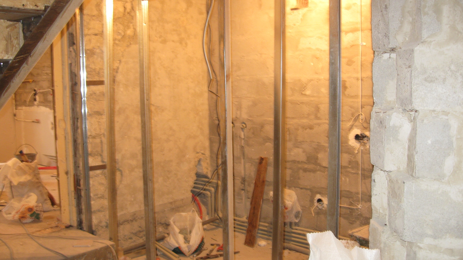

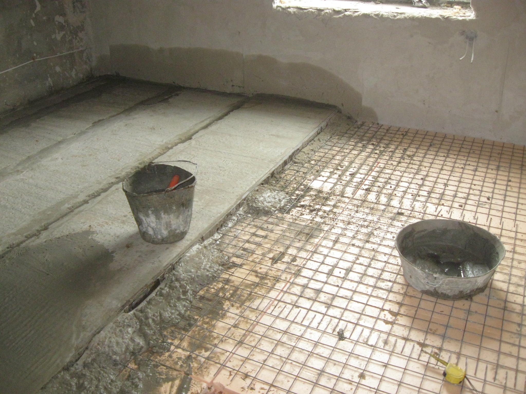

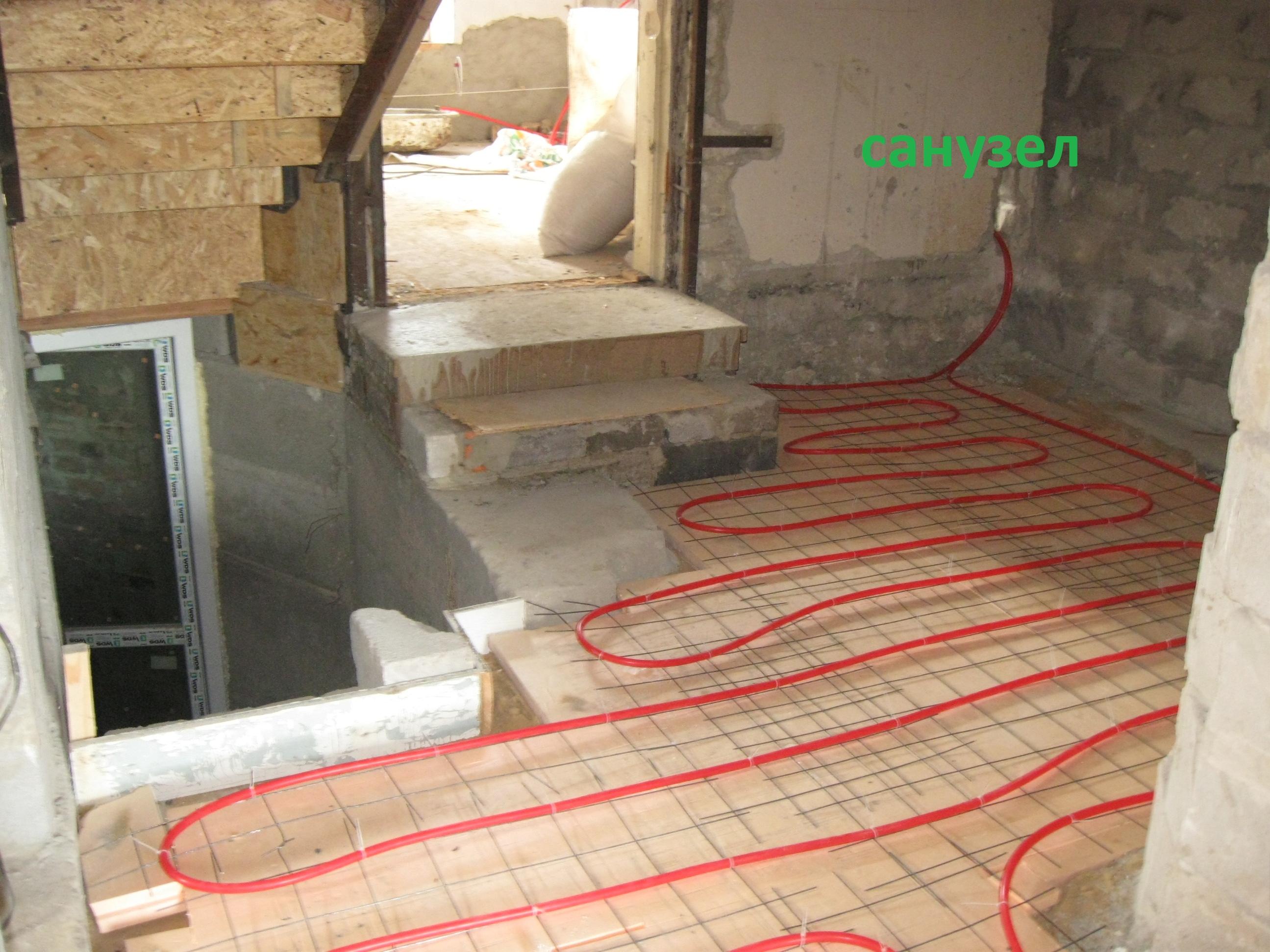

lug Опубліковано: 3 грудня 2013 Автор Поділитись Опубліковано: 3 грудня 2013 Водяной теплый пол когда-нибудь будет в санузле и в прихожей с коридором. Системы отопления пока нет, и скоро не предвидится, но трубы теплого пола уже заложены под плиткой. Стена, отделяющая санузел от коридора, и вход в подвал выстроены из гипсокартона. Причем, г\к в стене санузла со стороны коридора - в 2 слоя: 2 гипсокартона 25мм + профиль CW50 + г\к 12,5мм + клей СМ-11 + плитка = толщина стены ровно 100мм, т.е. подходит стандартная дверная коробка. Стена с плиткой, но без второго слоя гипсокартона, как правило, 85-90мм, и дверь ни 80мм, ни 100мм нормально не становится. Проем на входе в подвал закрою дверцей из ДСП и заклею её обоями, чтоб совсем спрятать с глаз. Входная дверь - стеклянная, потому что в маленькой прихожей 1,5 х 3м совсем нет окон. Противовзломность такой двери, понятно, нулевая. Есть возможность поставить прочную дверь внутри, но тогда и все окна нужно забирать решетками, а иначе - какой смысл в надежной двери? Смотрю на своих соседей и просто знакомых в частных домах : они все живут "нараспашку", т.е. ни малейшего сопротивления взлому такие дома не могут оказать. У меня нет опыта проживания в частном доме, и я до этих пор даже не задумывалась над этим вопросом. А теперь вот думаю, как быть. Жить только "за стеклом" - не смогу, наверное. Напрягает. Решетки - не хотелось бы. Остается - сдаться под охрану. А интересно, как у других форумчан решен этот вопрос. Отпишитесь, плиз, кто читает мою тему. 5 Посилання на коментар Поділитися на інших сайтах More sharing options...

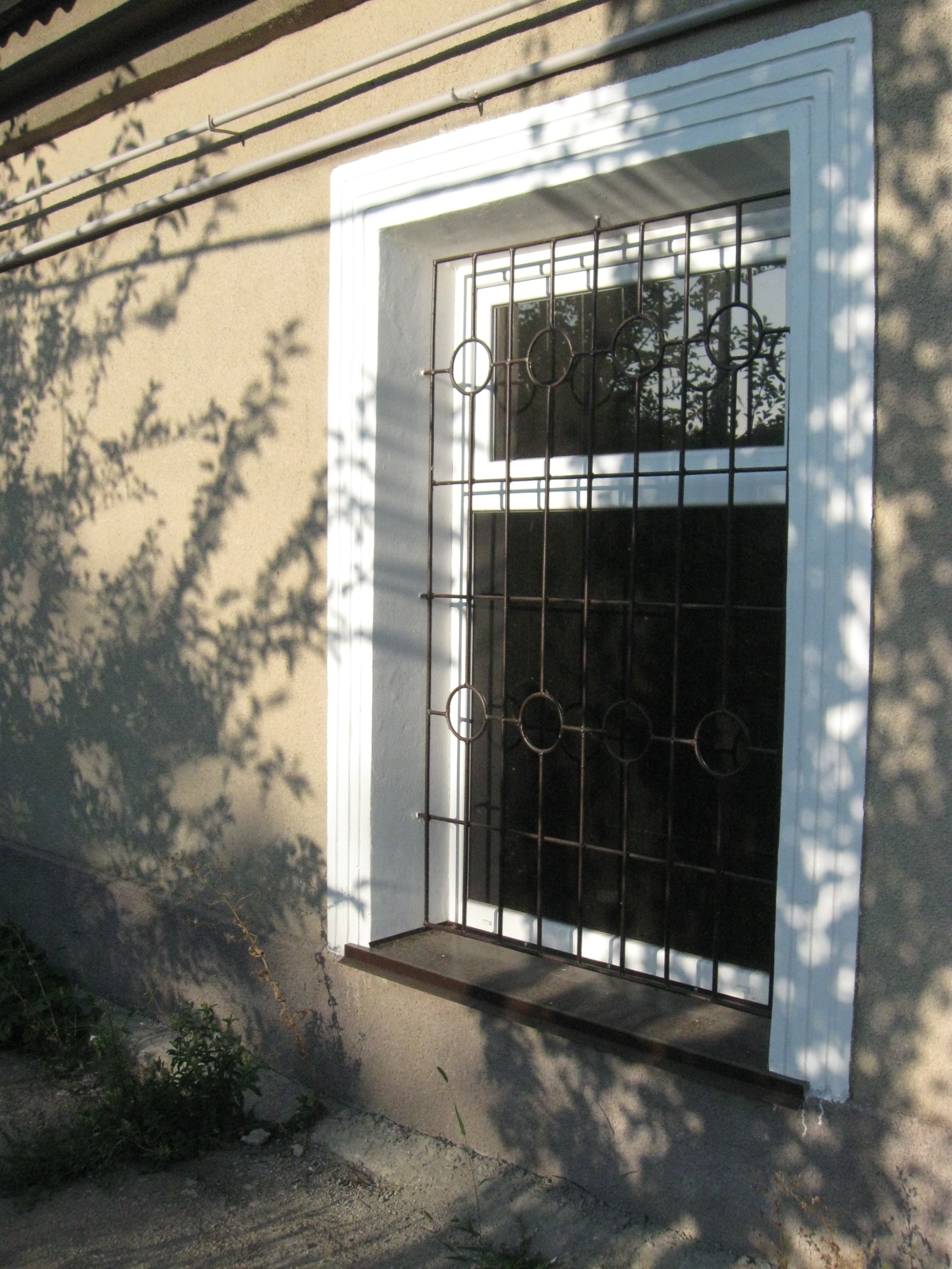

_wqwa Опубліковано: 3 грудня 2013 Поділитись Опубліковано: 3 грудня 2013 А теперь вот думаю, как быть. Жить только "за стеклом" - не смогу, наверное. Напрягает. Решетки - не хотелось бы. Остается - сдаться под охрану. А интересно, как у других форумчан решен этот вопрос. Отпишитесь, плиз, кто читает мою тему. Кстати, ровно тот же вопрос меня мучает. Отмечусь в теме, чтобы следить за ответами. Посилання на коментар Поділитися на інших сайтах More sharing options...
NAVIN Опубліковано: 3 грудня 2013 Поділитись Опубліковано: 3 грудня 2013 Пару клиентов в этом году поставили себе такую-же дверь и поставили дом под охрану, разсуждения простые - смысл ставить бронированую дверь, если окна в доме 1*1,6м? И потом, двери в основном открывают, а не выбивают. 1 Посилання на коментар Поділитися на інших сайтах More sharing options...
MACTEP JIOMACTEP Опубліковано: 3 грудня 2013 Поділитись Опубліковано: 3 грудня 2013 ... Жить только "за стеклом" - не смогу, наверное. Напрягает. Решетки - не хотелось бы. Остается - сдаться под охрану... Я соглашусь с выше сказанным - охрана. 1 Посилання на коментар Поділитися на інших сайтах More sharing options...
as1976as Опубліковано: 4 грудня 2013 Поділитись Опубліковано: 4 грудня 2013 По поводу нараспашку , себе запланировал разводку под датчики движения и сирену с установкой джэсэм модуля с автодозвоном на выбранный номер,и возможностью ставить на охрану при долгих отъездах. А какой трубой делали разводку теплого пола? Посилання на коментар Поділитися на інших сайтах More sharing options...

lug Опубліковано: 4 грудня 2013 Автор Поділитись Опубліковано: 4 грудня 2013 разводку под датчики движения и сирену с установкой О, это идея. Шарамыжников спугнет, а "нормальному" вору у меня там делать нечего. Какая труба в теплом полу, честно говоря, не вникала. Красный пластик диаметром примерно 12мм. Делал сантехник, с которым давно работаем, и я ему доверяю. Такие точно полы той же трубой он сделал и в своём доме. ПАТРИОТ_, вы постройте что-нибудь себе на 180тыс.грн, а потом можем поговорить, много это, или мало за 126 кв.м дома. Нет документов на перестройку? Так у нас и законов-то нет... А гараж в полуподвале под домом и полуэтажи я бы и в новом доме не стала бы делать: прикольно и необычно, но малопригодно для удобного проживания. 2 Посилання на коментар Поділитися на інших сайтах More sharing options...
