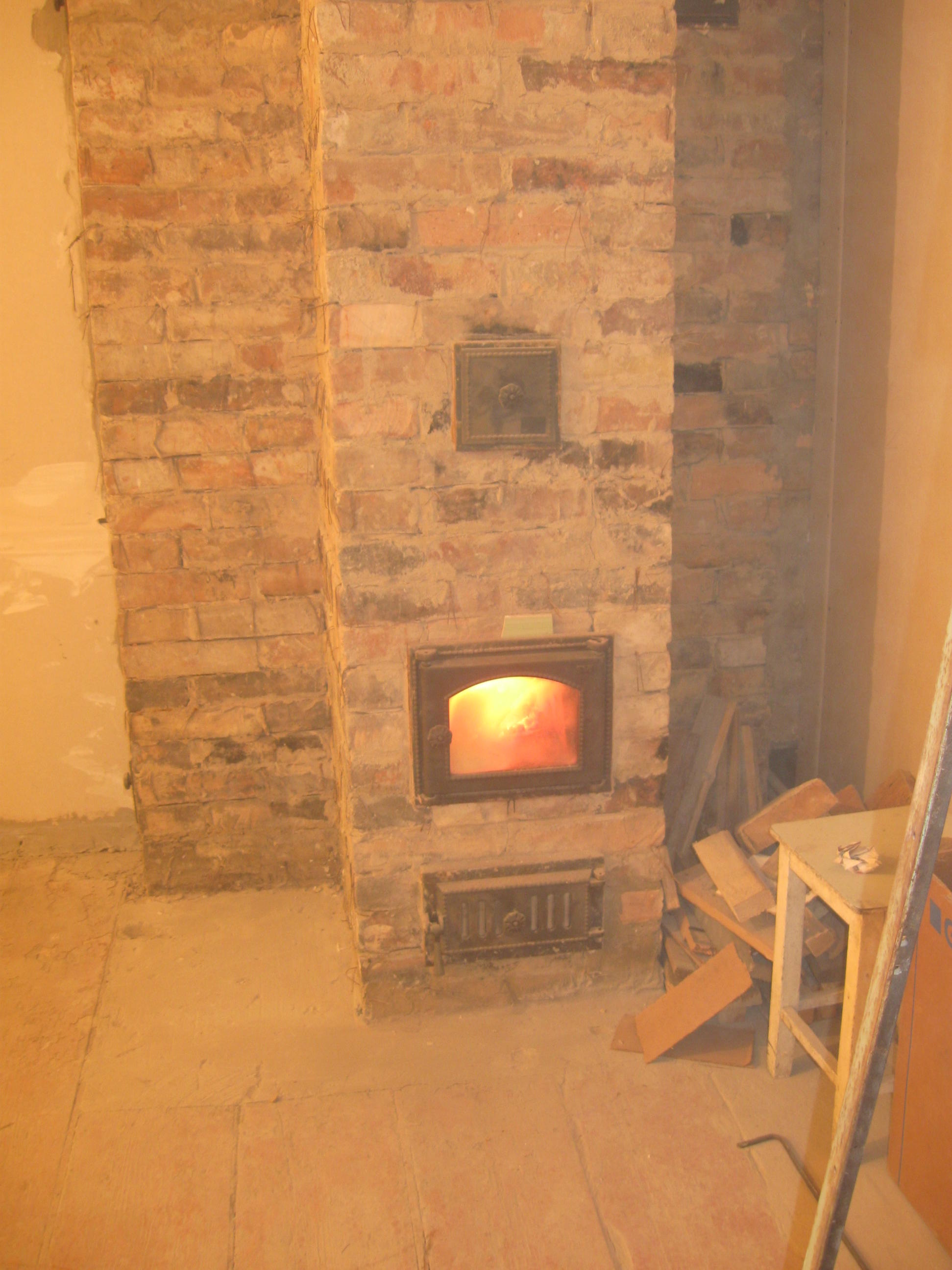

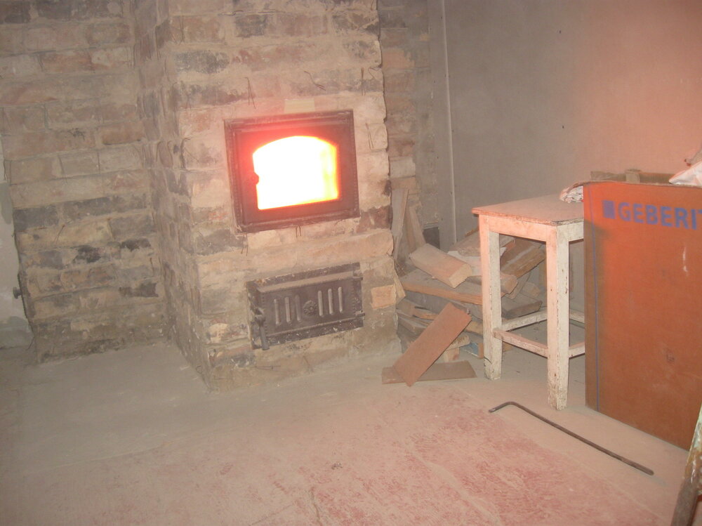

Сейчас в Луганске -5 - 0 градусов. Через день протапливаю печь, чтоб не разморозить коммуникации, а заодно и мусор попалю -обрезки досок, бумажные мешки и т.п.
Ох и прожорливая печка! Мне, конечно, сравнивать не с чем, но я представляла себе гораздо меньший расход дров. Чтоб прогреть эту кирпичную махину нужно 3 часа и две моих охапки дров. Температура в 2-х комнатах за это время поднимается на 3 градуса. Сейчас поддерживаю температуру 10-11град. Но чтоб нагреть хотя б до 18 градусов - даже не представляю, сколько дров нужно. А может дело и в том, что внутренних дверей еще нет, слишком большая получается площадь для одной печи.
А в остальном - правильная печь. Легко растапливается, хорошо регулируется тяга, ровное неспешное пламя в топке; сгорает всё под ноль. С огромной кучи, которую я сожгла, в топке - пусто, вычищать пока нечего.
Совершенно нет никакого запаха. А то я переживала, что печное отопления на нюх будет слышно.

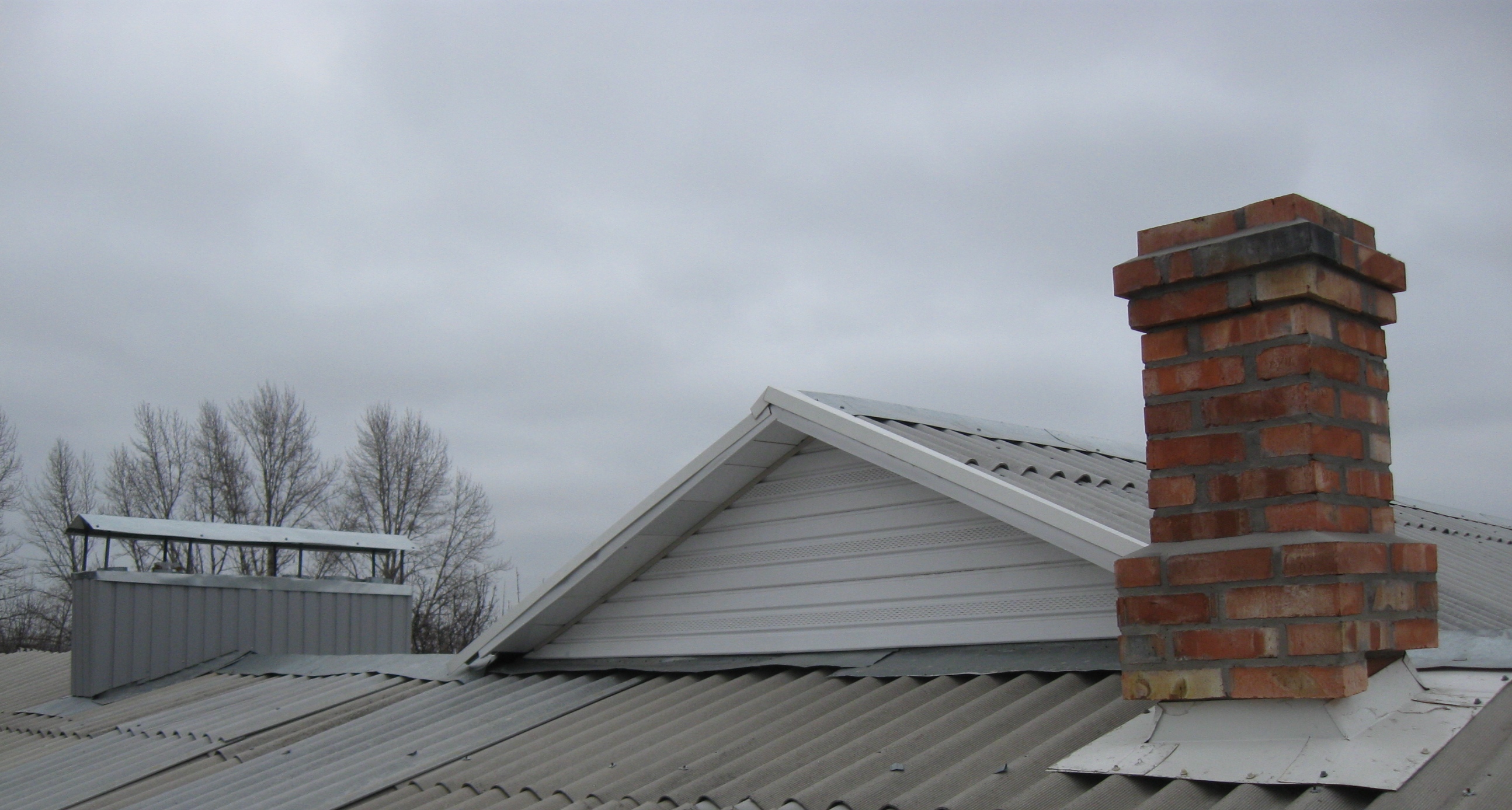

Трубу печную доложили ещё летом. Чертежей толковых не нашла, поэтому опять вказивки по трубе давала каменщикам по своему разумению. Вроде работает.
"Домик" из чугунных пластин внутри топки развалился сразу. Верхние плитки попадали, остались только 2шт по бокам вдоль топки. Пока не убираю, пусть себе, не мешают.

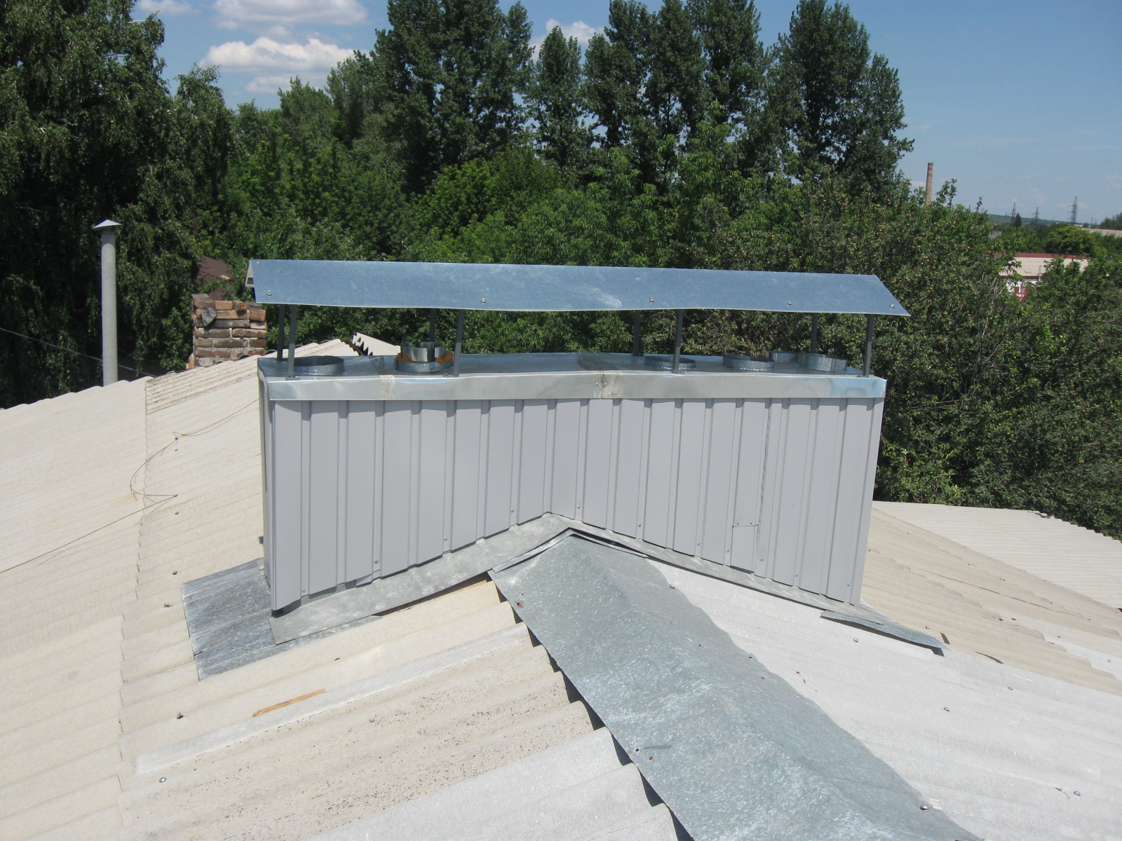

Доделали вентканалы на крыше. В сером коробе - 6 оцинкованных труб: 2- из кухни гостиной на 1 этаже, 2 - санузлы 1 и 2-го этажа, 1 - кухня 2эт, 1- из комнаты 1эт. Всё пространство между трубами и коробом из профлиста заполнено стекловатой. По чердаку венттрубы тоже утеплены.
Вентиляцию проверяла - работает, аж слишком мощно. Возможно, 160мм диаметра вентканала - то излишество?

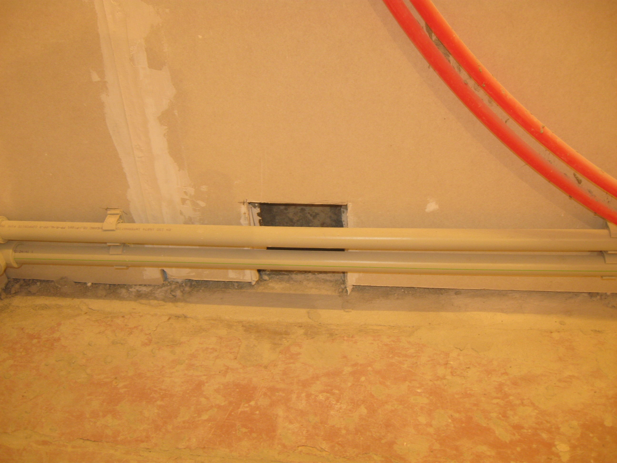

На последних фото - отверстия для вентиляции подполья. По идее, сюда из комнаты - всас, а на чердаке - выхлоп. Как работает - ещё не проверила.

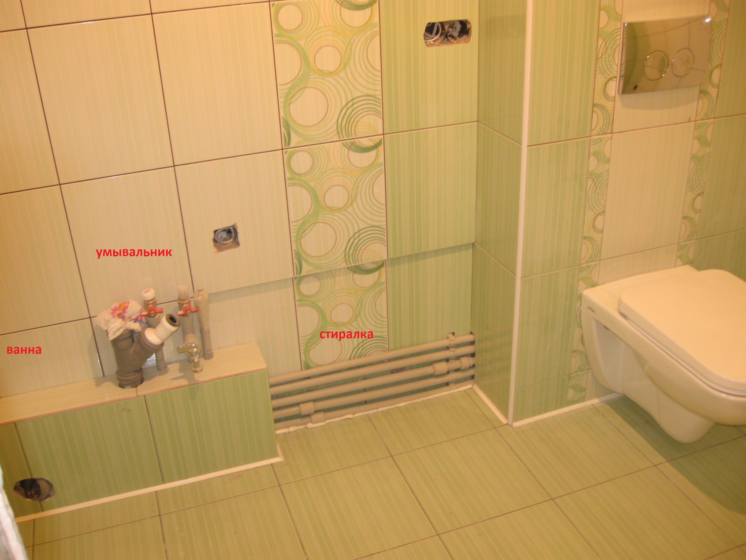

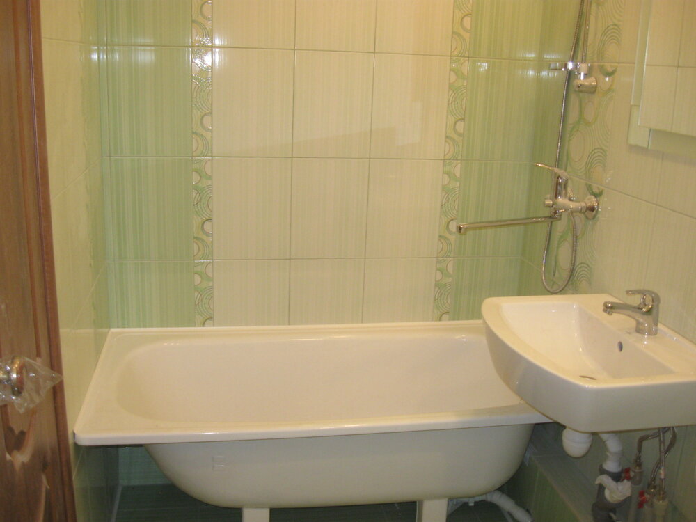

Наверное, самая трудоемкая часть отделки - это отделка санузла. Когда-то планировала сделать отдельно туалет и ванную, но потом передумала. Во-первых, из экономии: совмещенный санузел дешевле. Во-вторых, для малонаселенного дома единого санузла достаточно. А если вдруг население увеличится - тогда сделаем обитаемым 2-й этаж и 2-й санузел в нём.
Три недели выбирала плитку: то, что нравится - мне не по-карману, недорогие приличные плитки уже почти все прошли через руки и примелькались у заказчиков. В итоге купила плитку по 85 грн\м и скопировала дизайн, который уже делала в своей квартире на продажу.

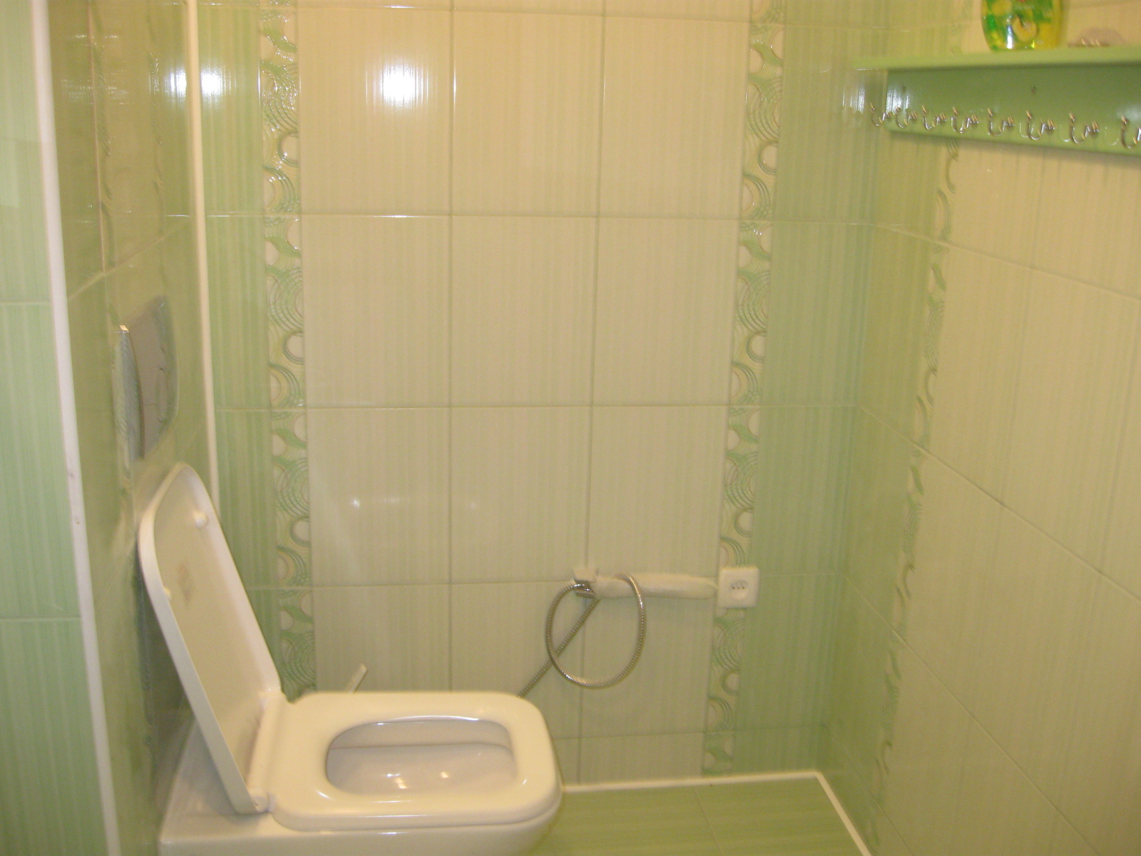

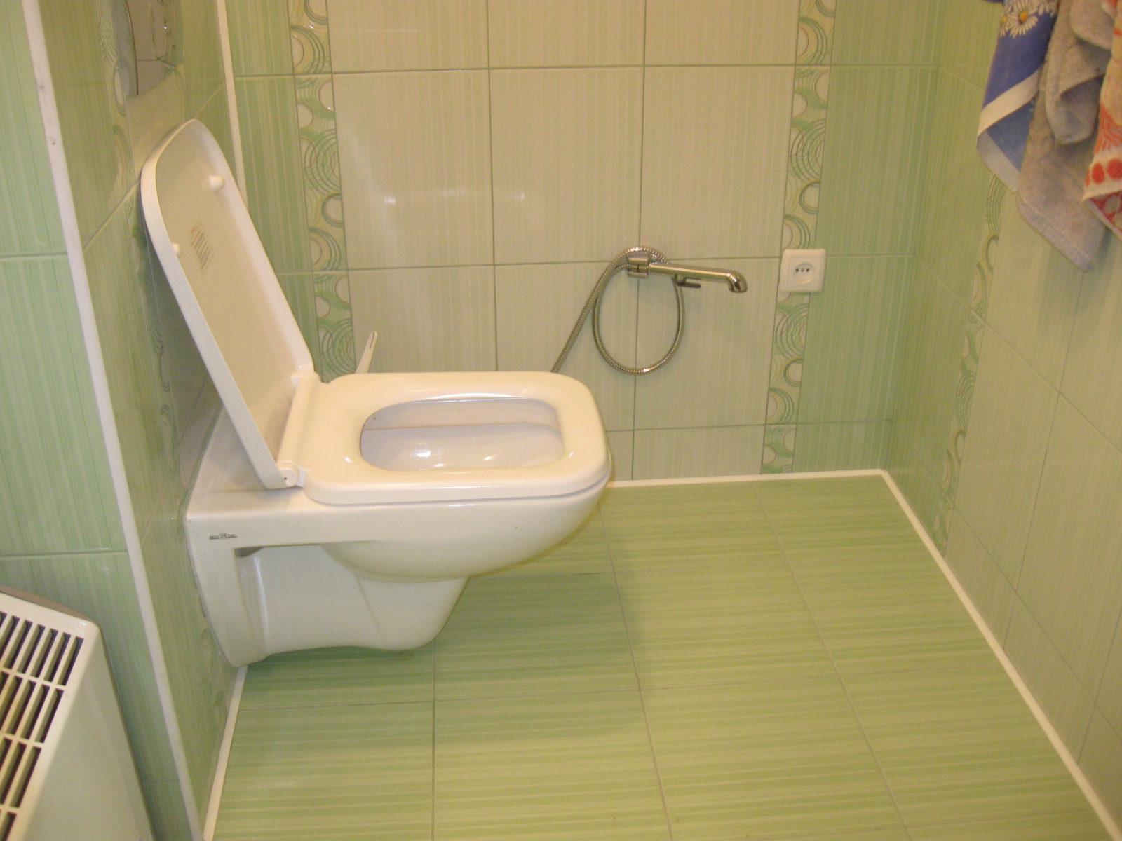

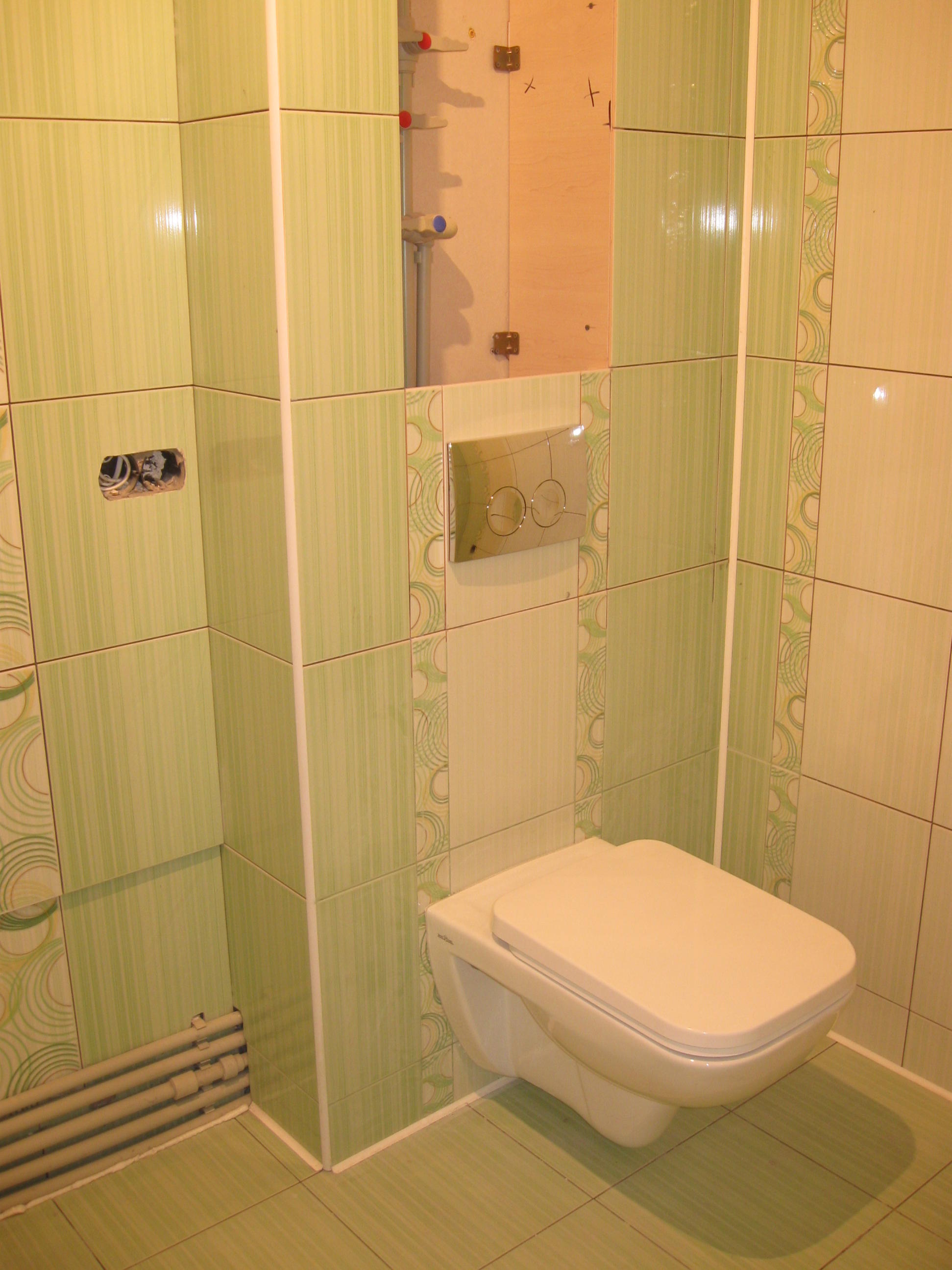

Кроме печи позволила себе только ещё одно излишество: моя голубая мечта - подвесной унитаз. Терпеть ненавижу закутки за унитазом в маленьких санузлах!
Решила разориться на немецко-китайский унитаз "Geberit", который продавался по единой в Украине "акционной" цене 2585грн. Понравилась квадратная форма и крышка с доводчиком.
Всё установили, всё замечательно работает, но... Унитаз не стоит жестко, шевелится под нагрузкой! Прогибается под ним плитка на гипсокартоне: инсталляция слабовата! Знала бы - усилила б швеллерком.

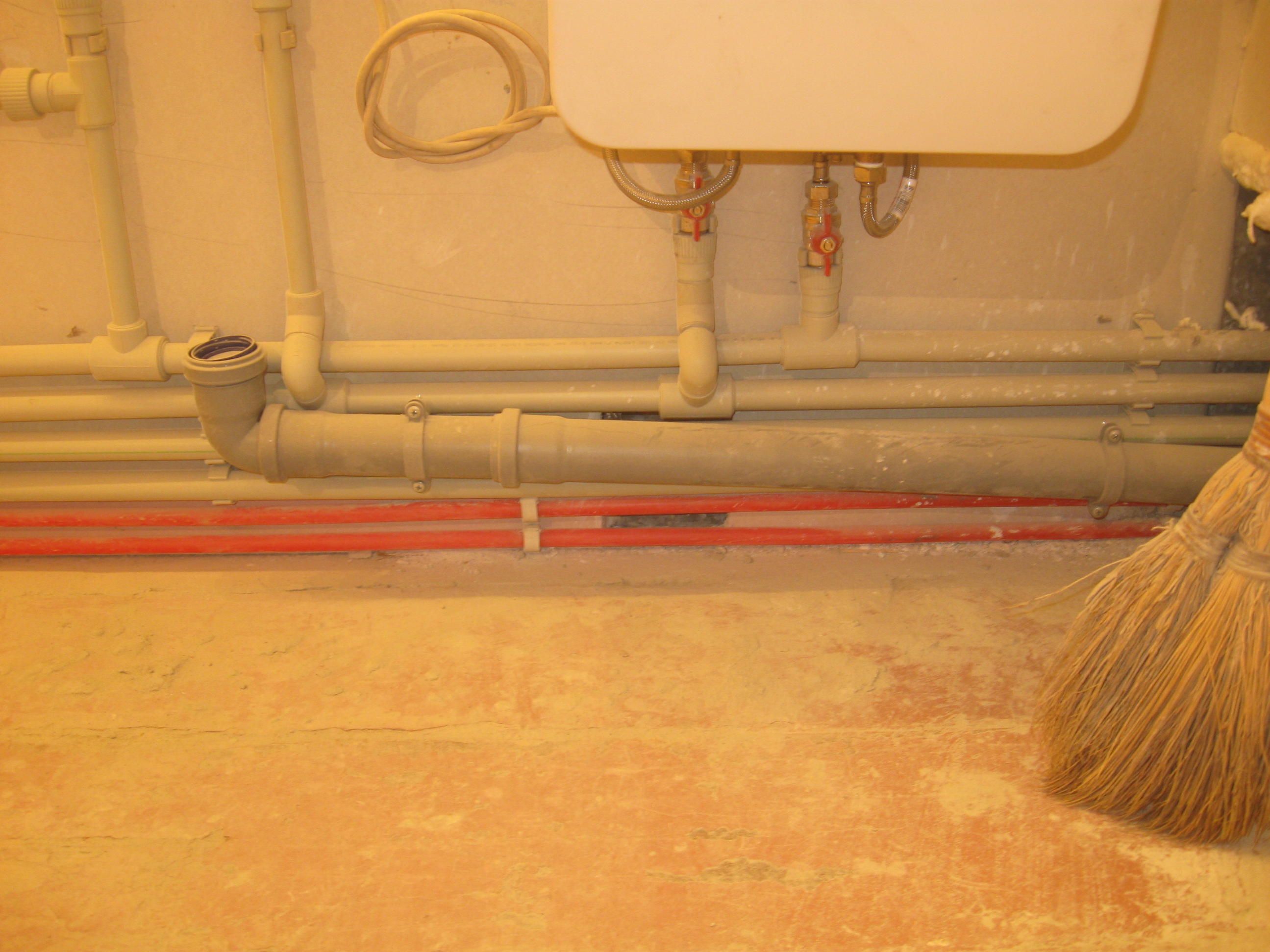

Разводка труб получилась какая-то неудачная. Не стоило их опускать до пола, из-за этого канализационная труба не поместилась в вертикальный ряд, и короб получился громоздкий. На объектах я стою над душой у сантехников, контролирую каждый стык, а до себя вечно руки не доходят. Вот и получилось, может и нестрашно, но неидеально. В нише за унитазом выведены на 2-й этаж вода горячая\холодная, отопление подача\обратка и канализация. Ниша будет закрываться дверкой из ОСБ, облицованной плиткой.

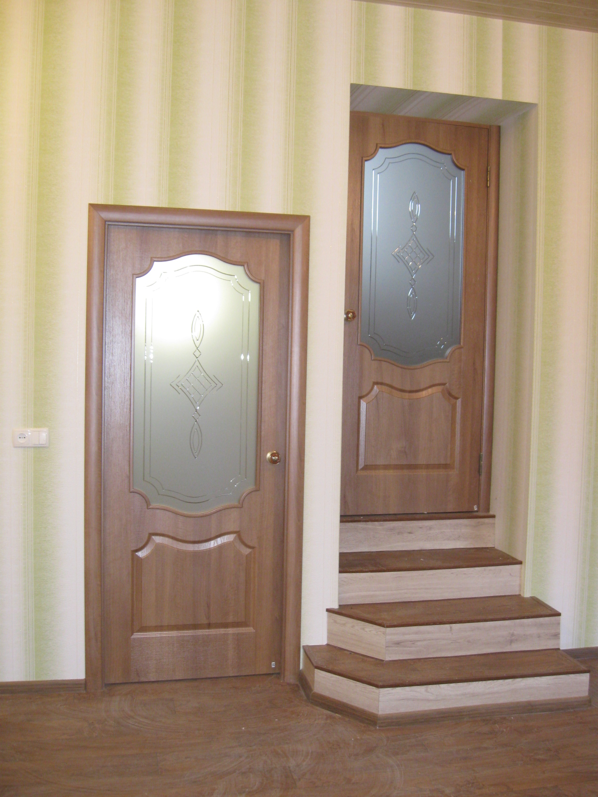

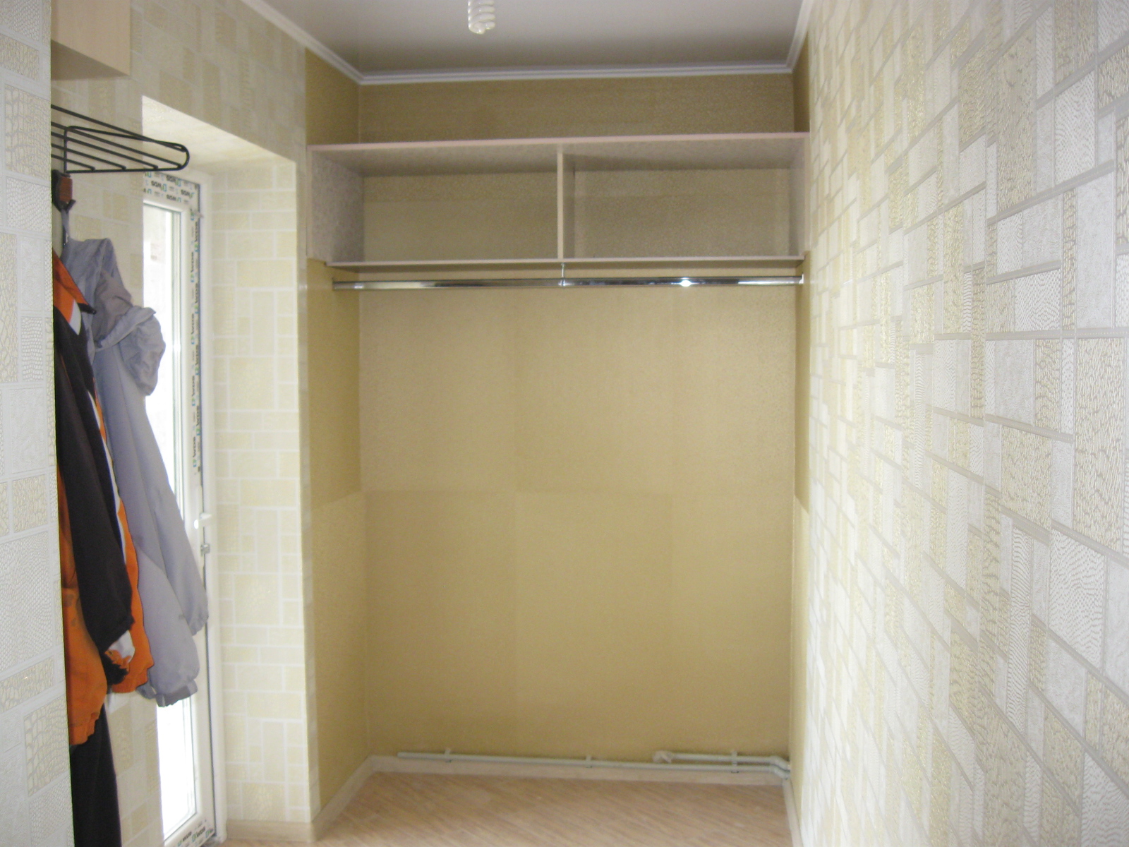

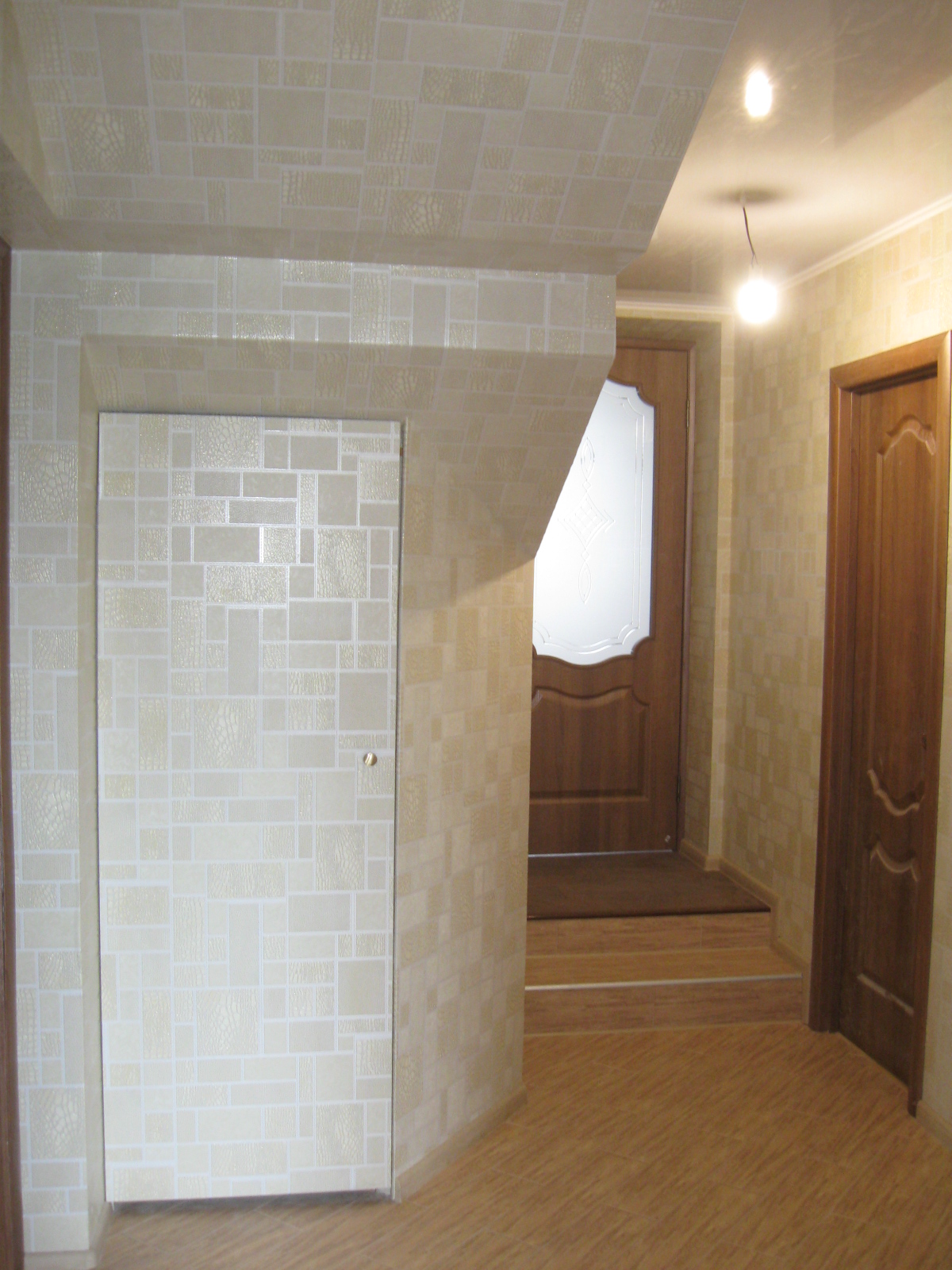

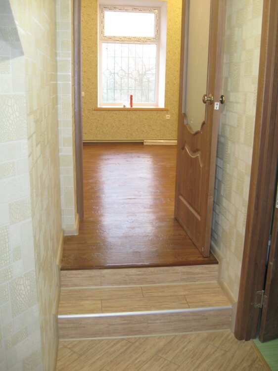

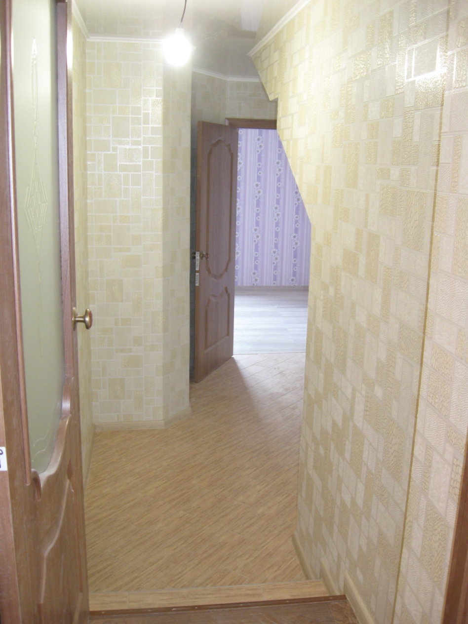

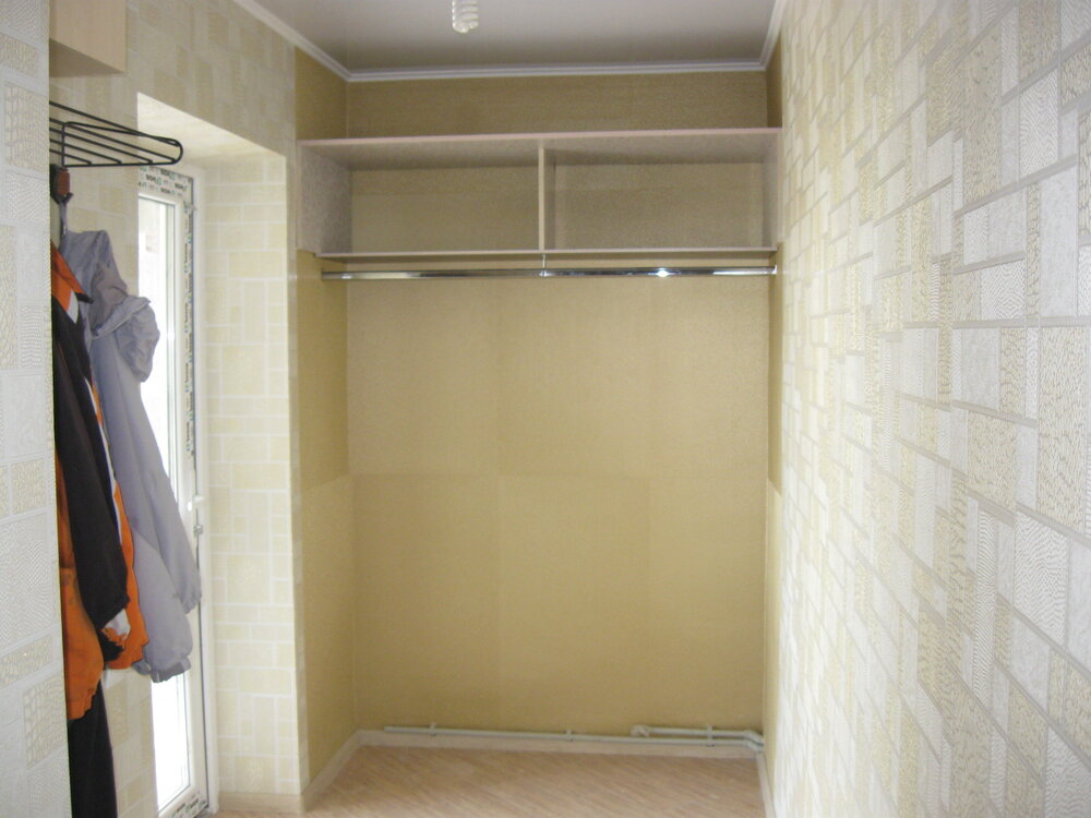

Коридор. Вход с улицы - через стеклянную дверь. В нише у входа из обрезков ДСП собрана начинка для встроенного шкафа. А когда разбогатею - поставлю двери-купе. В потолке для крепления направляющих за пластиком предусмотрен брус.
Чтобы зрительно хотя бы немного спрямить извилистый коридор - все углы срезаны, а плитка по теплому полу положена по диагонали.

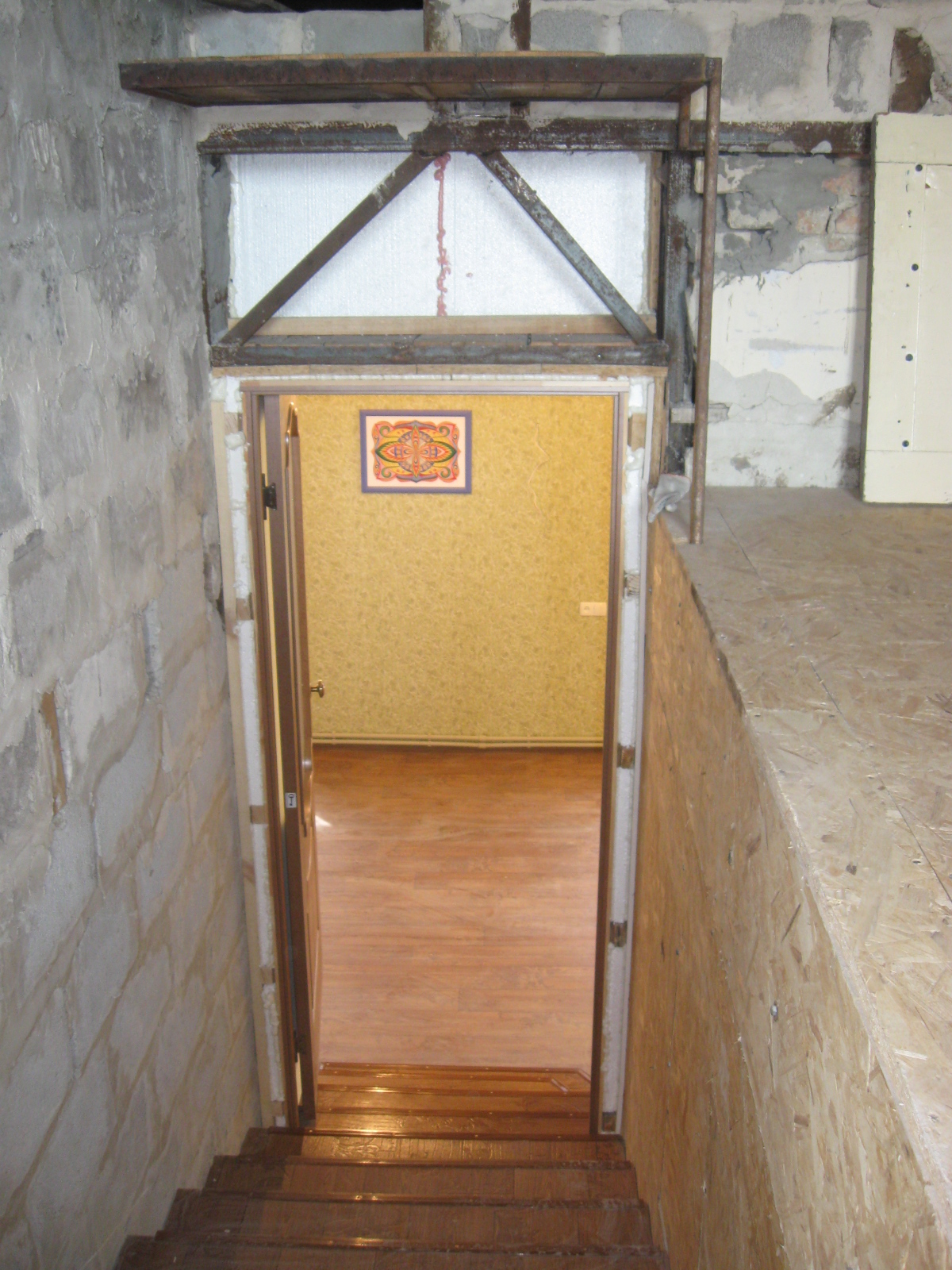

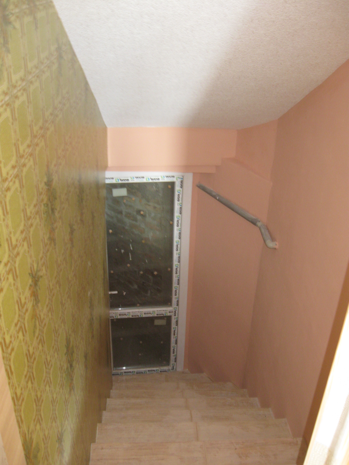

Под лестницей - вход в подвал.

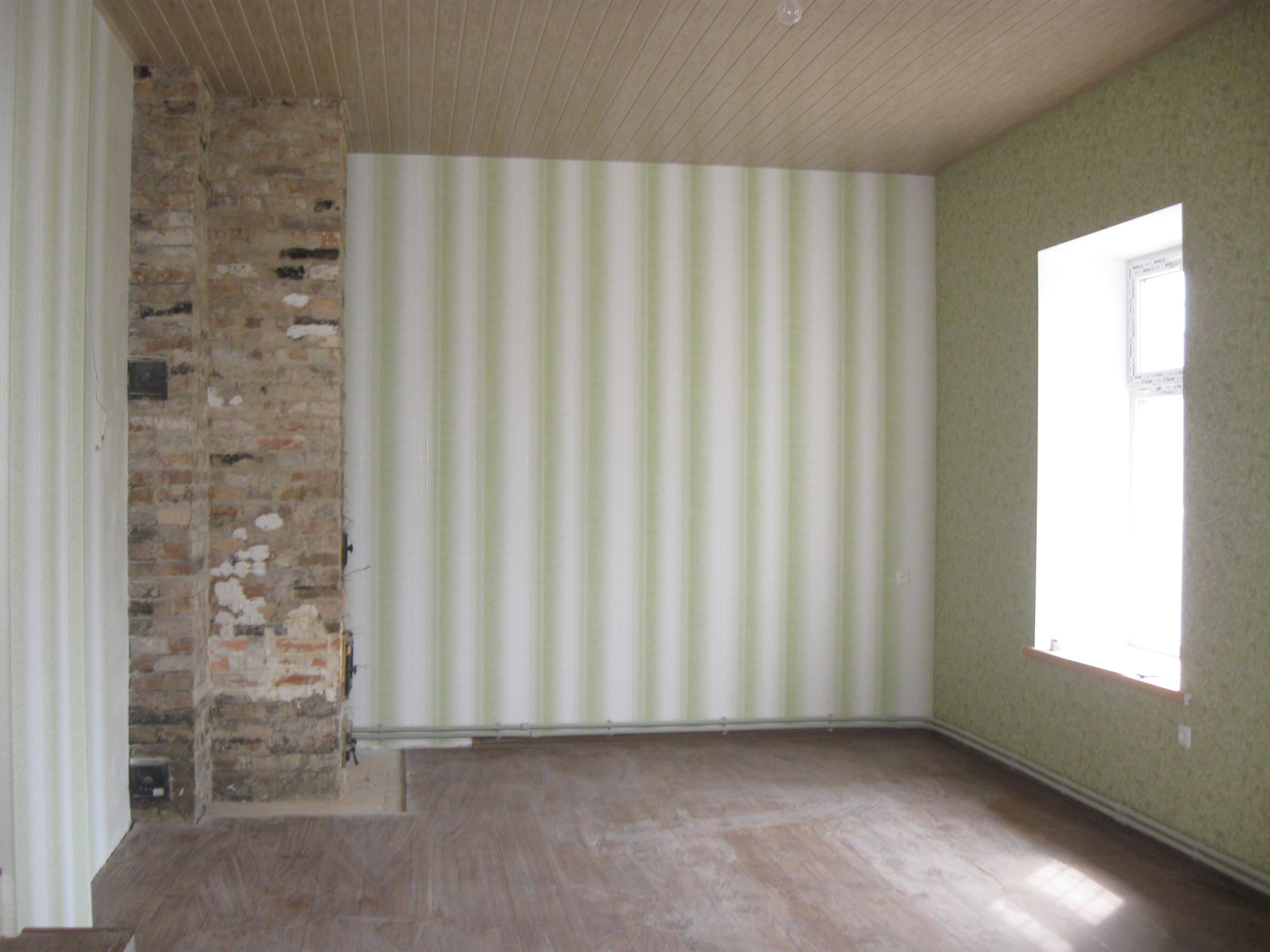

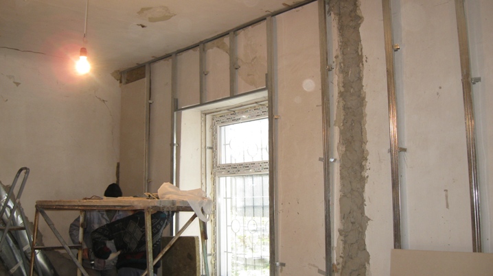

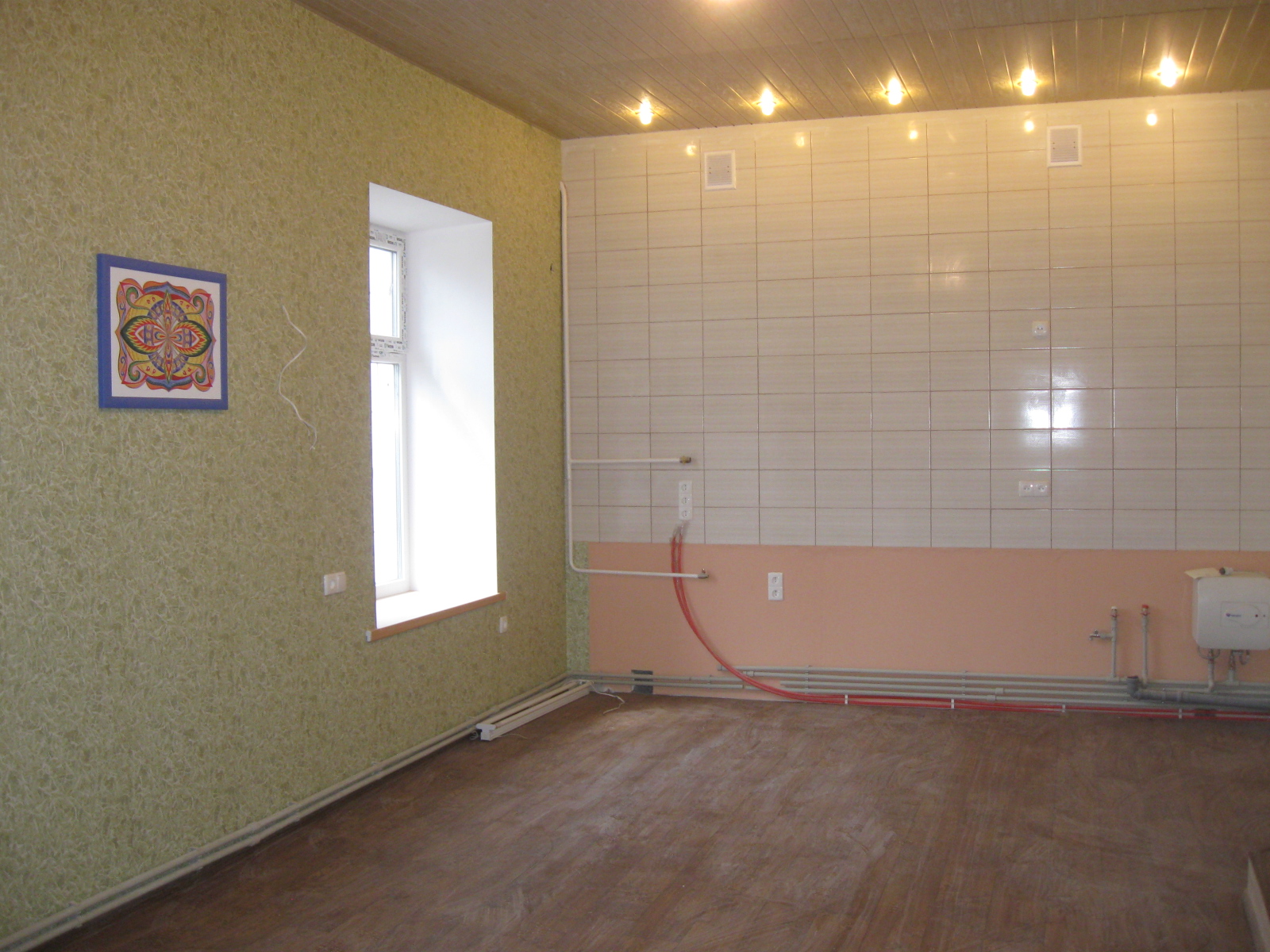

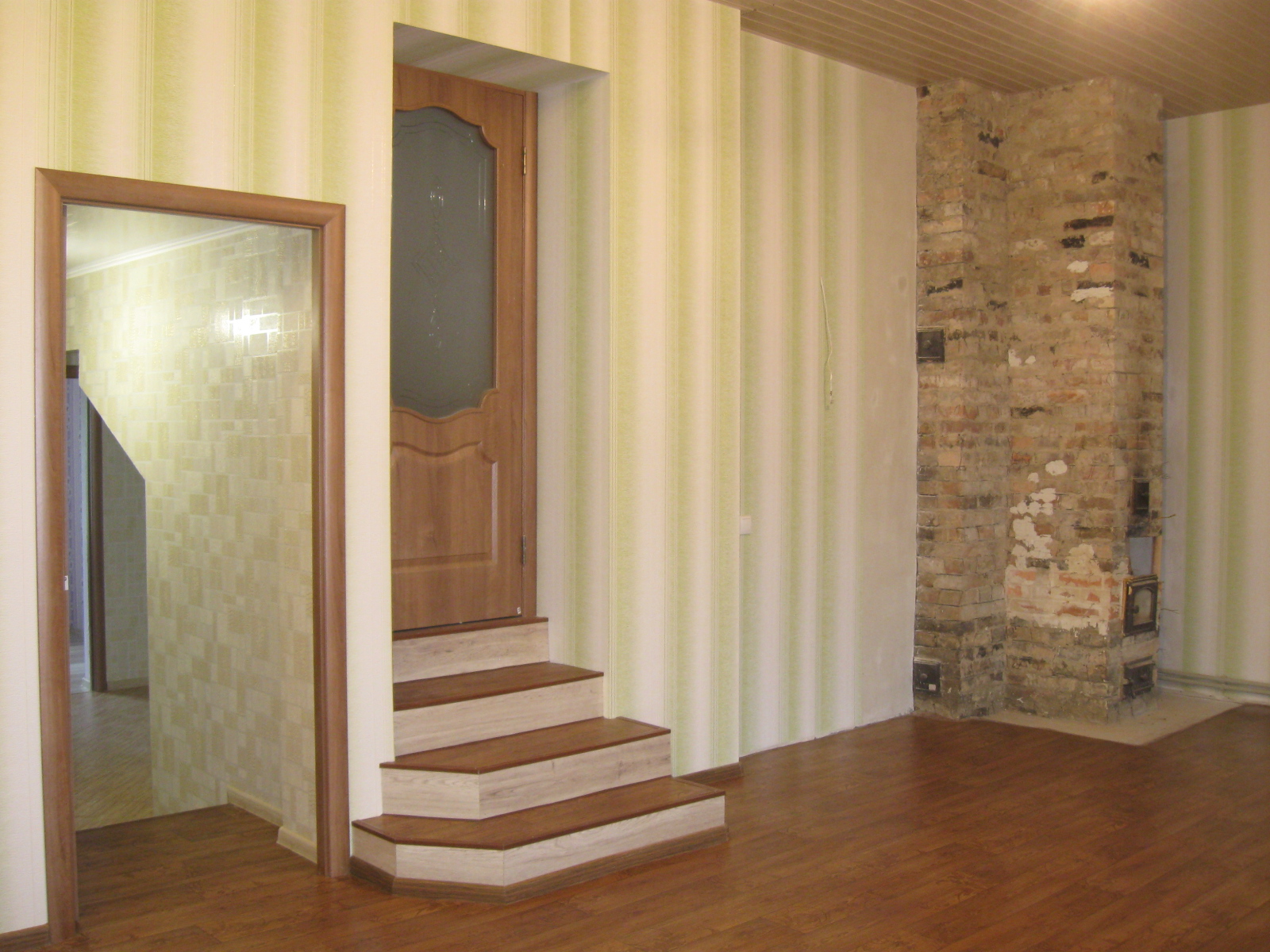

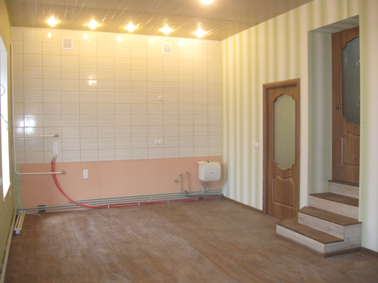

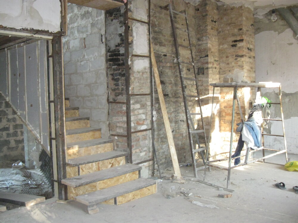

Гостиная - кухня. Это та часть старого дома, которая никак не перестраивалась: наружные стены из мергеля 65см, пол из доски 45мм, по лагам из полубревен диаметром до 30см, потолок - дранка, холодный чердак, шиферная кровля - всё осталось в неизменном виде.Я только дощатую перегородку убрала между бывшей кухней и спальней. Площадь помещения - 28кв.м, высота до нового потолка 3100мм.
Пол: по старым доскам - ОСБ 12мм по подложке для ламината 5мм + линолеум.

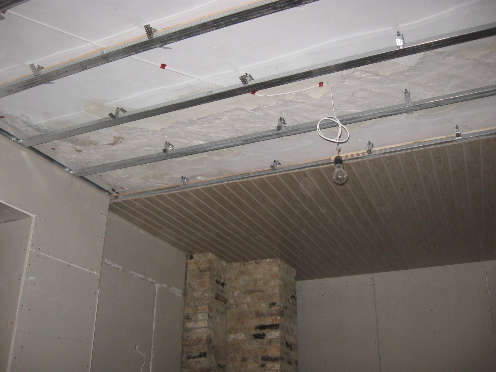

Стены обшиты гипсокартоном.
Потолок - шовный пластик, имитирующий вагонку. Пластик легкий, чтоб не грузить старое перекрытие. + создает хоть какой-то паробарьер перед перекрытием, утепленным эковатой. За пластиком предусмотрен брус для крепления декоративных балок. Потолок будет разделен на 5 отсеков 6-ю балками - потом, когда-нибудь...

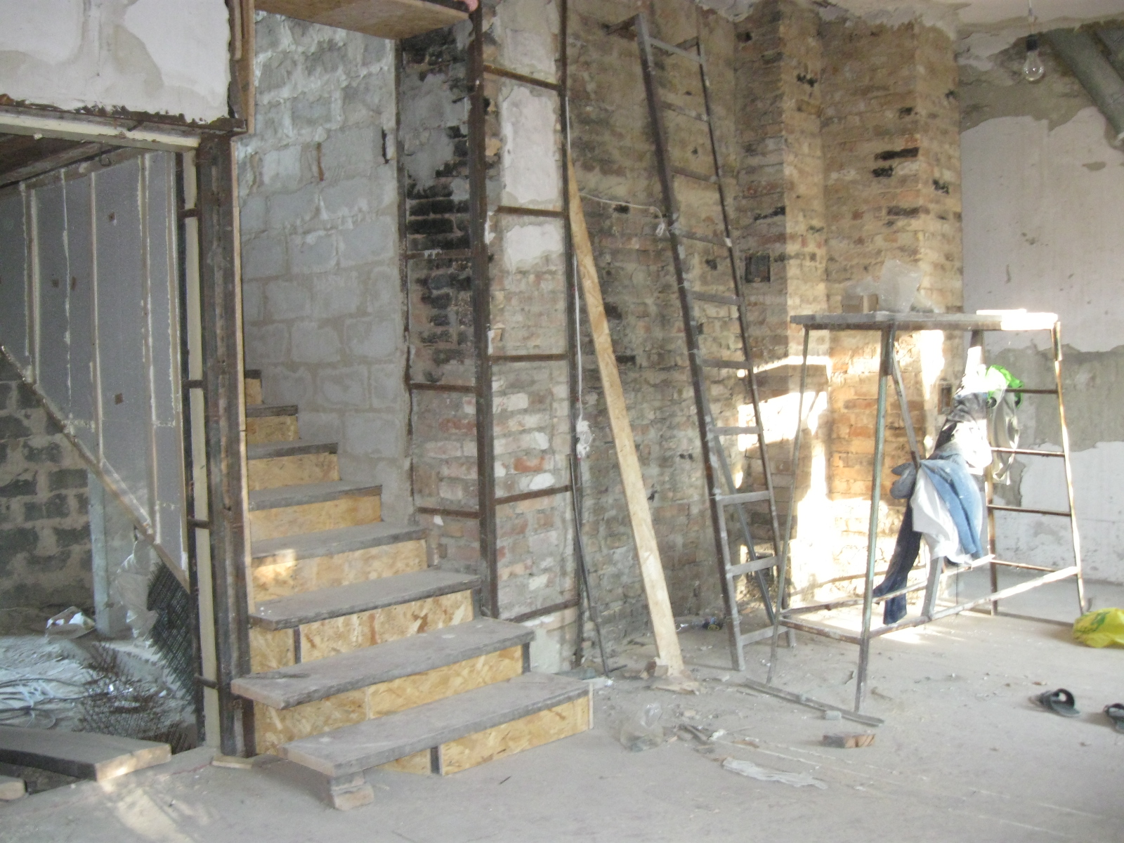

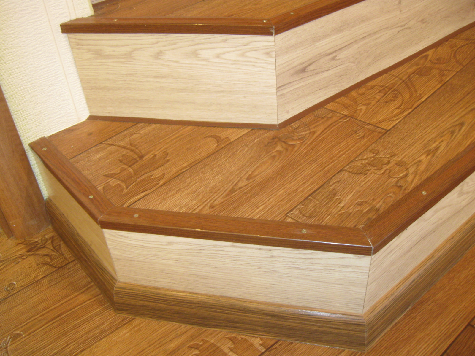

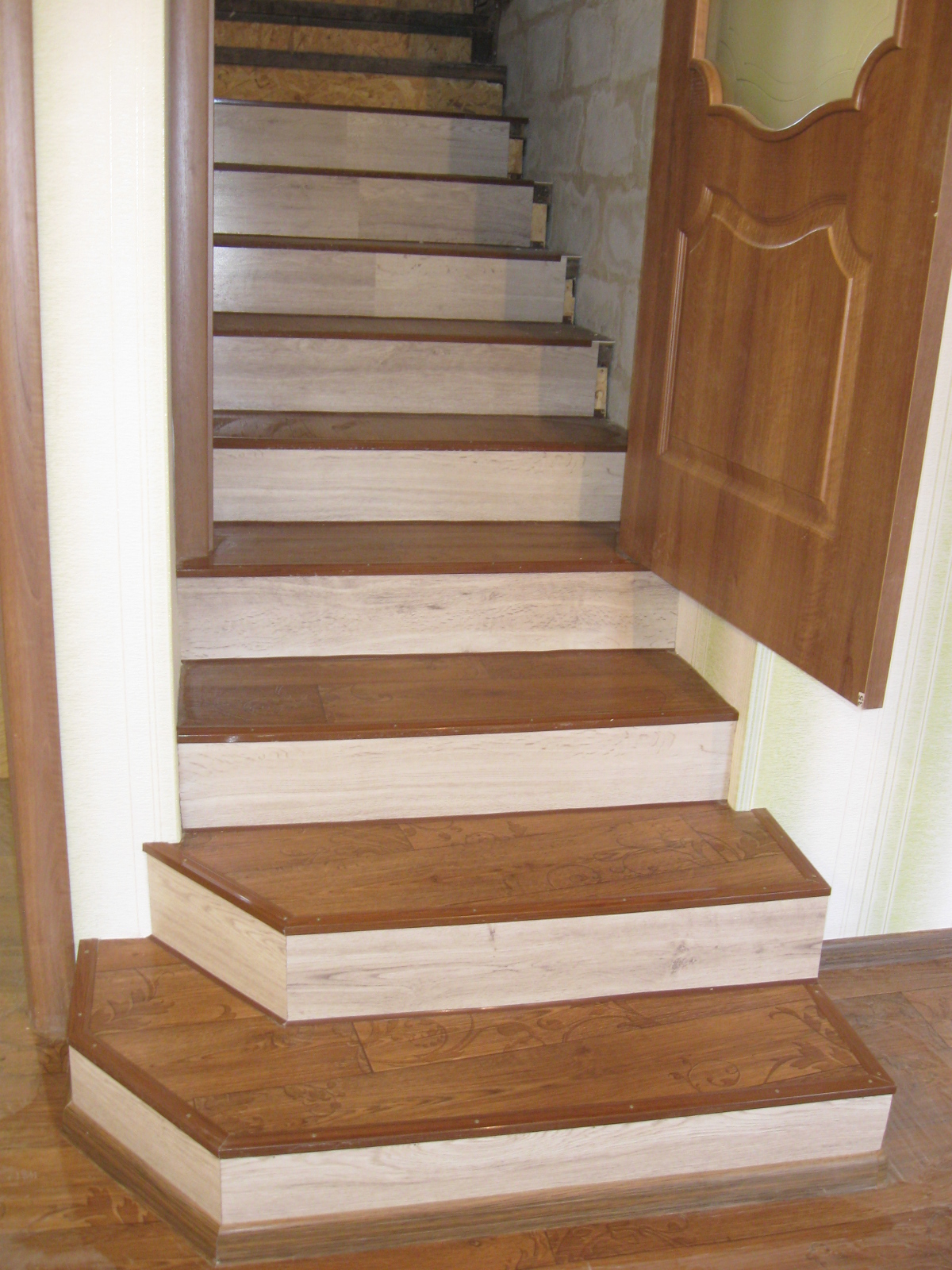

Лестница на 2-й этаж утеплена, насколько возможно: каждая ступенька заполнена минватой, стены утеплены пенопластом. Но этого совершенно недостаточно, если 1 этаж зимой будет жилым, а 2-й - ледяным. Поэтому до зимы планирую посредине лестницы сделать утепленный тамбур и ещё одну дверь. На ближайшую зиму - для тепла, а если в перспективе 2-й этаж будет жилым - то для звукоизоляции пригодится.
В лестнице на подступенки пригодились остатки ламината из комнат, на проступи - обрезки линолеума.
Стену с окнами заклеила более темными обоями, и ооочень об этом пожалела: зрительно помещение будто вполовину меньше стало. Переделывать, конечно, не буду. Но может кому-то пригодится мой негативный опыт.

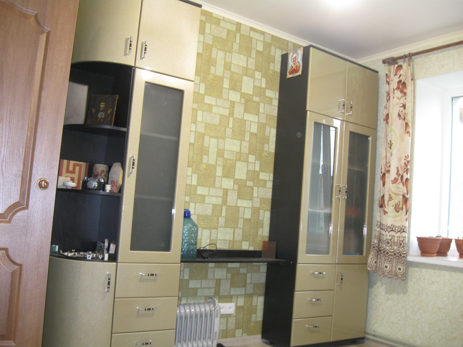

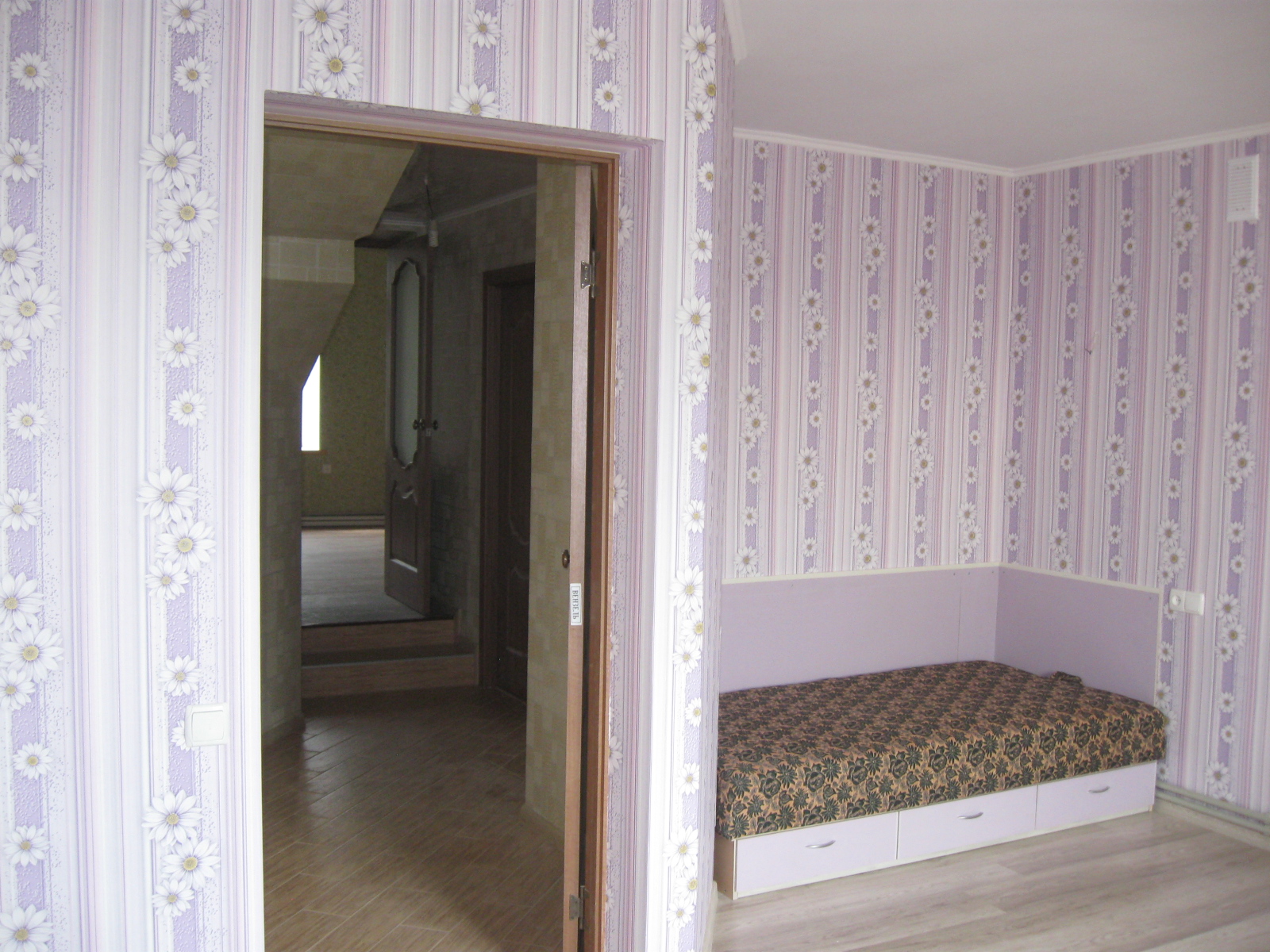

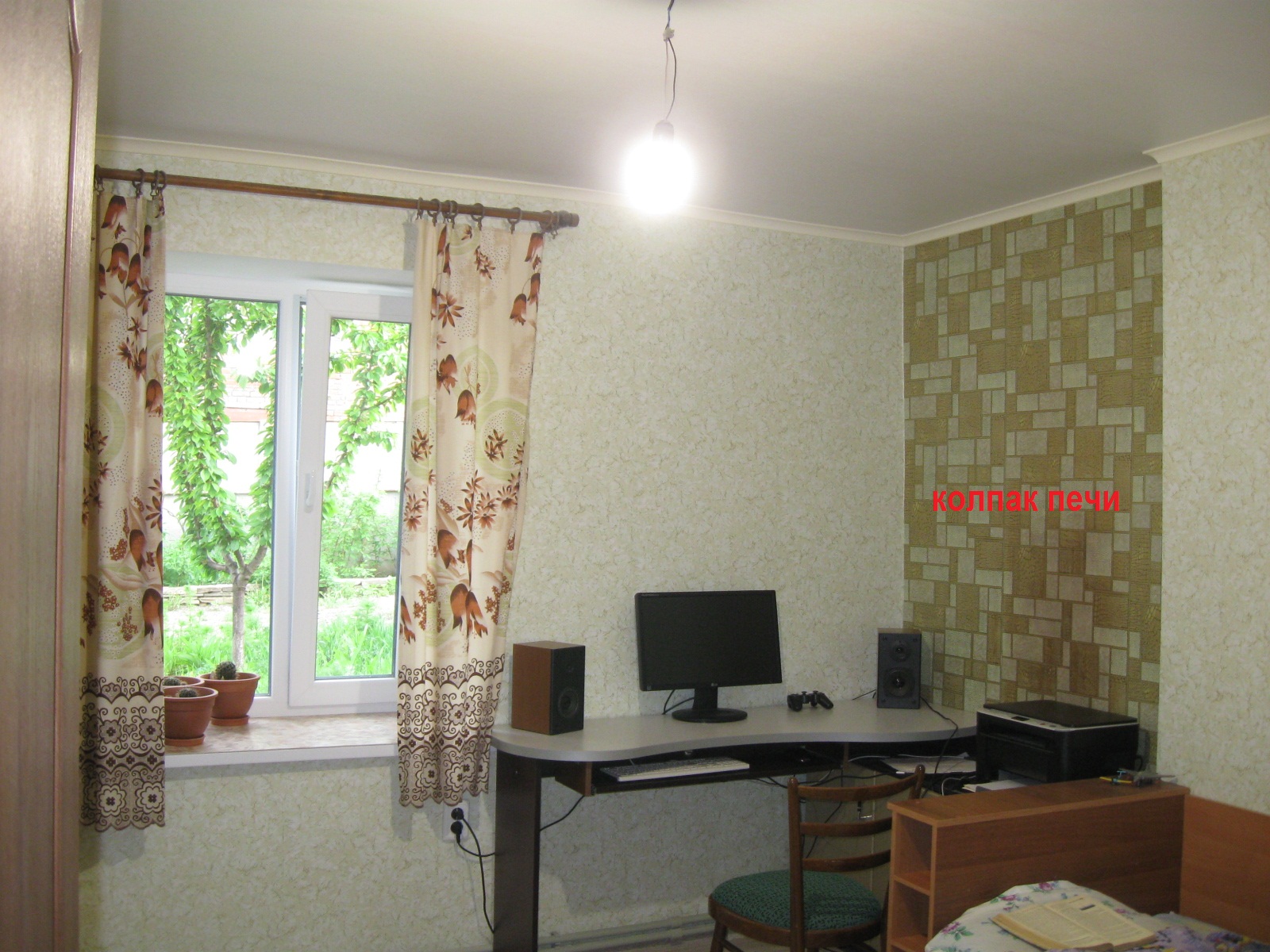

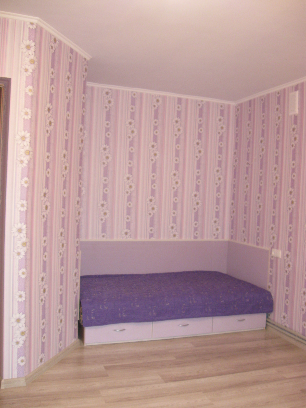

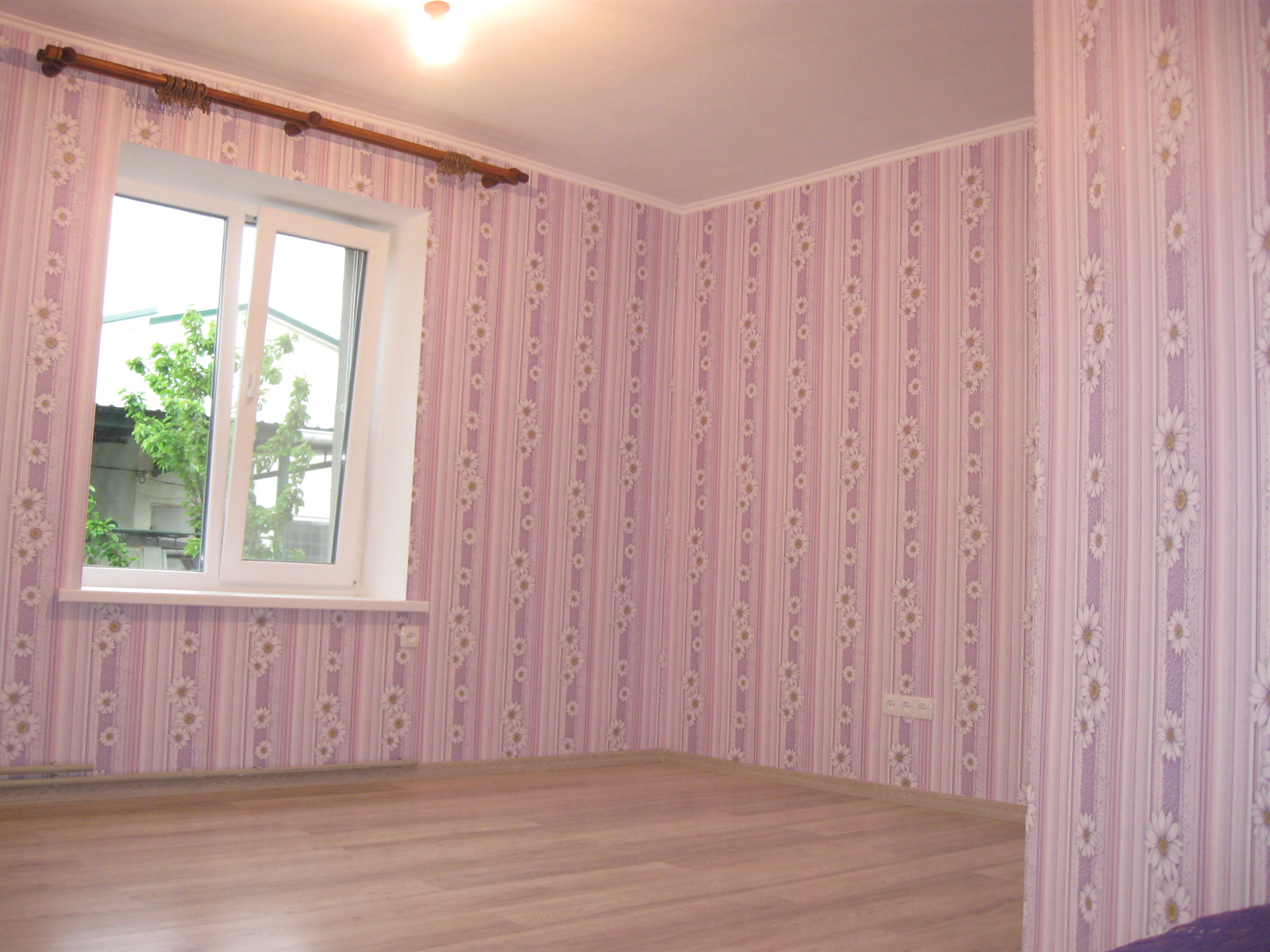

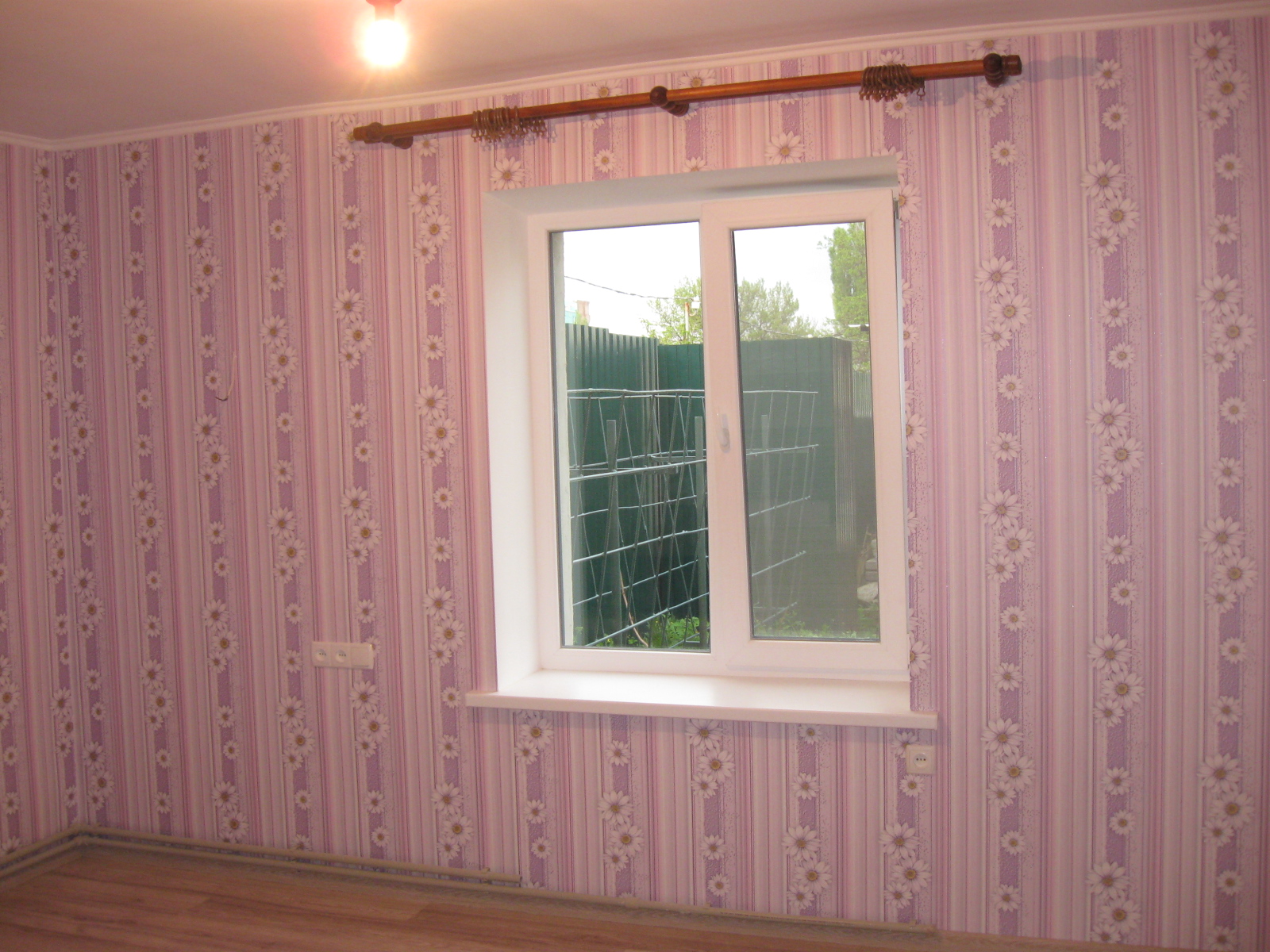

Свою комнату сын уже обжил. За зиму печь подплавила обои со стороны комнаты. Я ещё не придумала, что с этим делать.
А себе скроила пока только диванчик. Из обрезков ДСП, которые валялись на складе года 3, из-за неходового цвета. Зато к моим ромашкам сиреневый цвет очень даже подошел. Пружинный матрас на деревянном каркасе когда-то бесплатно обломился мне - вот и пригодился. В этой комнате есть свой вентканал, чтоб спальное место обеспечить свежим воздухом.
Все обои - экологичная промокашка за 20 грн\рулон, потолок - гипсокартон, окрашен белой краской. Пол - ламинат по подложке 6мм.
Всё просто. Выноса мозга со всякими наворотами мне на объектах хватает. Себе уже ничего не хочу - пусть бедненько, но чистенько.

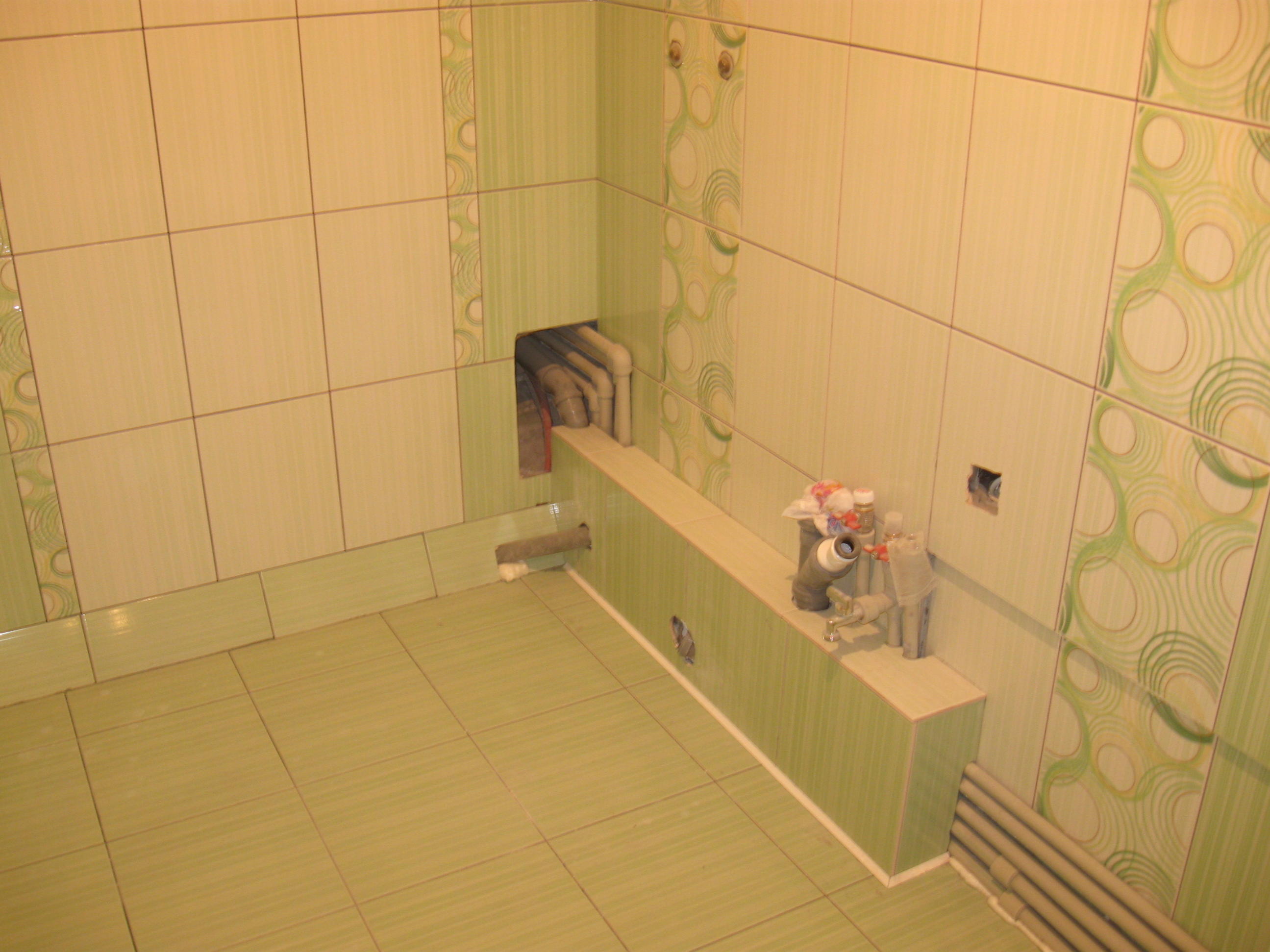

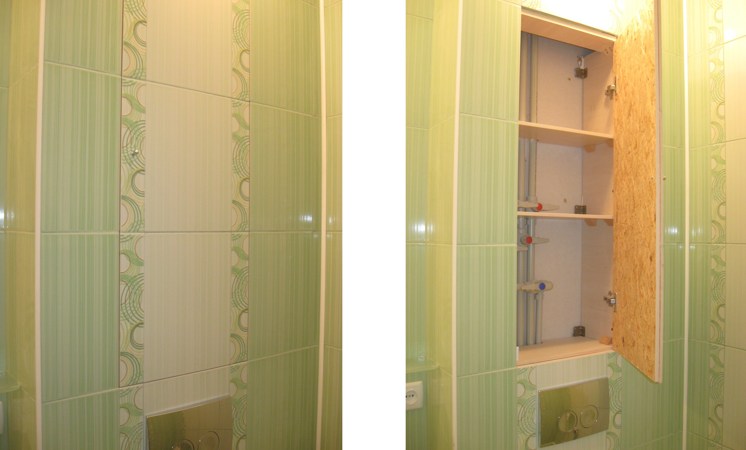

Санузел полностью действует. Горячую воду обеспечивает маленький бойлер на кухне на 15л. Возле унитаза выведен маленький душик-бидетка. Ванна "приклеена" к плитке "жидкими гвоздями" через пластиковый плиточный уголок (внутренний). Очень удобно, ничего не заливается в стык ванна-плитка. Опробовано у заказчиков.
Коммуникации на 2-й этаж и небольшой шкафчик - в нише над унитазом за дверцей из ОСБ, облицованной плиткой.

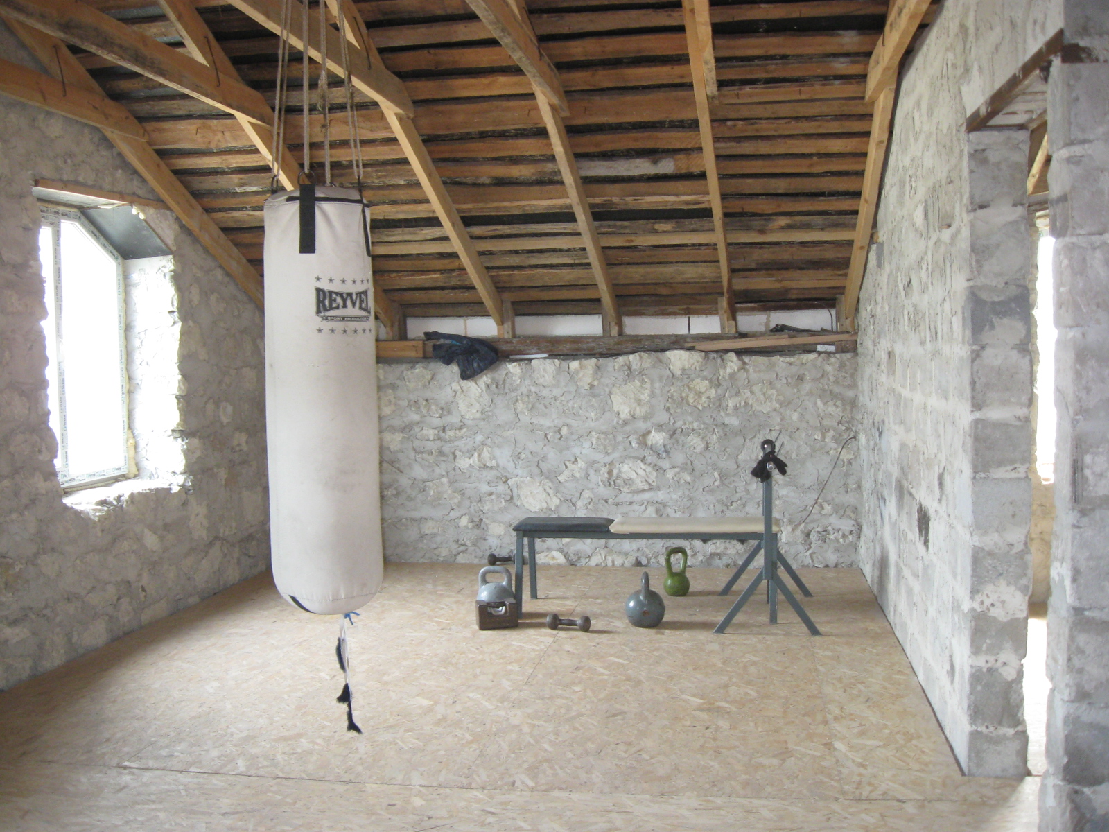

Второй этаж - на перспективу. Пока используется как спортзал. Будет отделываться только при определенных условиях: или сын женится, или я замуж выйду. А сейчас нам не тесно в 1-ом этаже.
  • Лайк 21

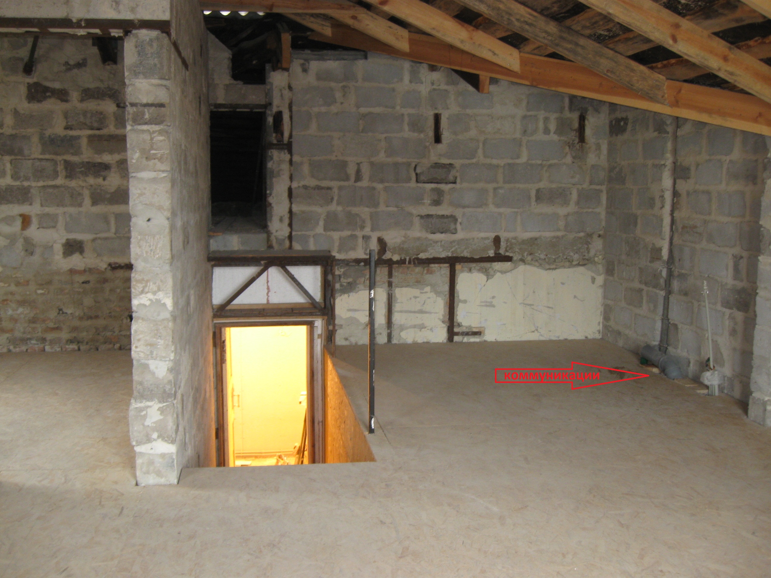

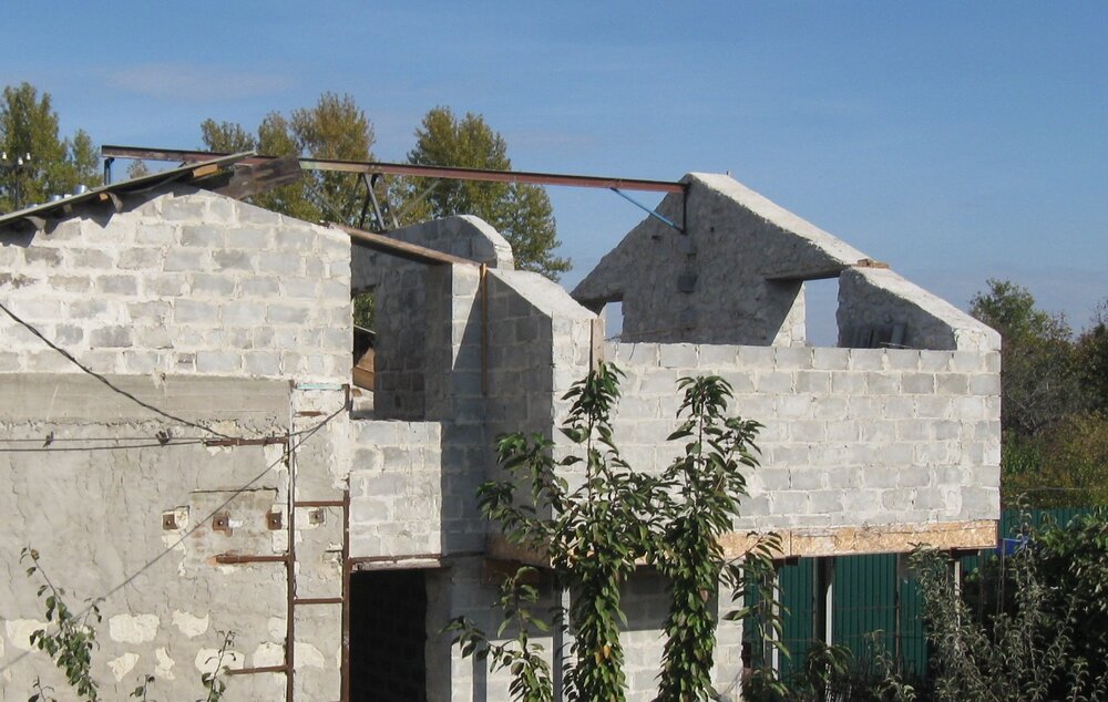

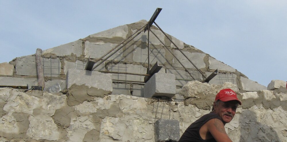

Сын молодец! Но зря он повесил грушу на стропилку - вибрации и нагрузки...
Нифига не на стропилку. У меня ж там швеллерок дебеленький в коньке лежит, вмурованный в несущие стены. Вот на него и повесил. Вырвать его из стены - ядреной бомбой разве что... Стены - 65 см камня - тоже вряд ли дрогнут.
