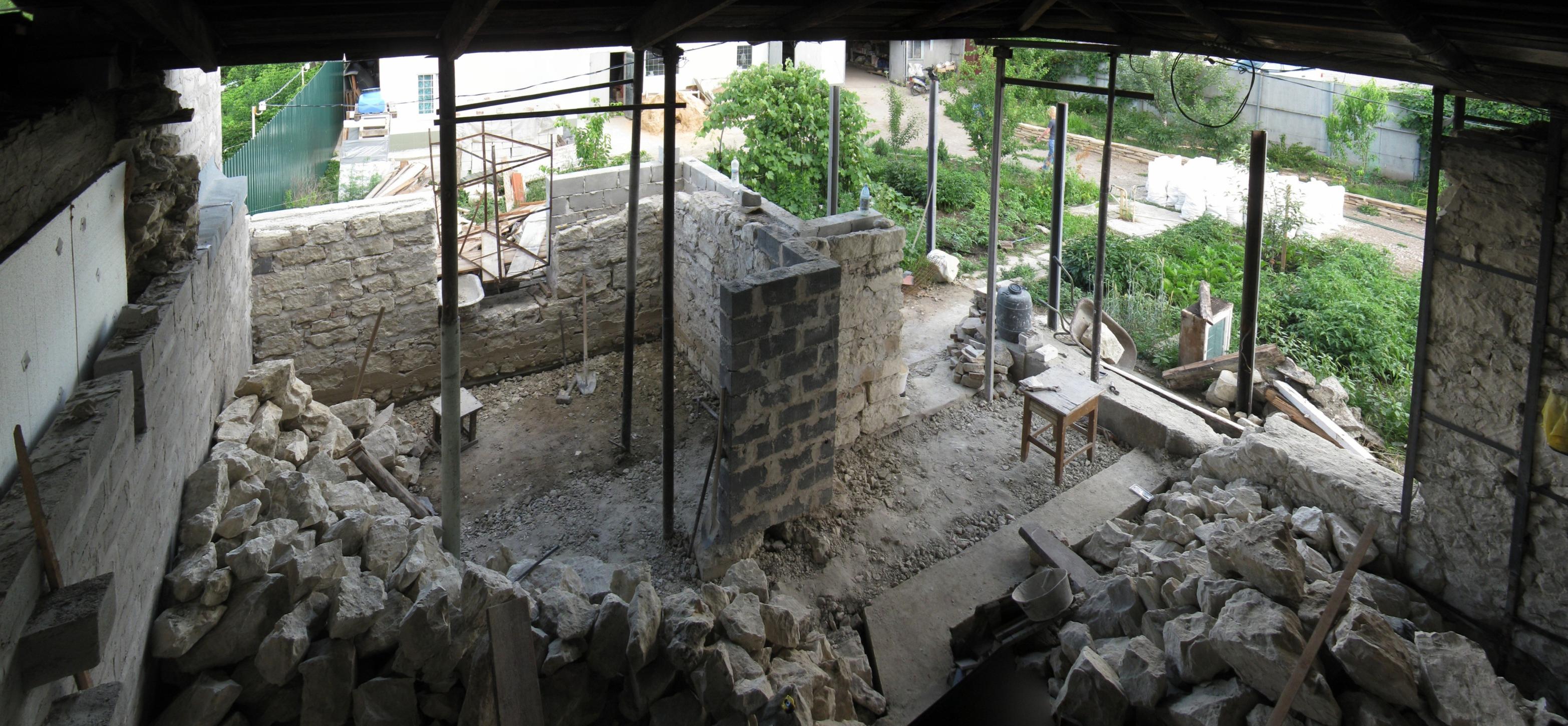

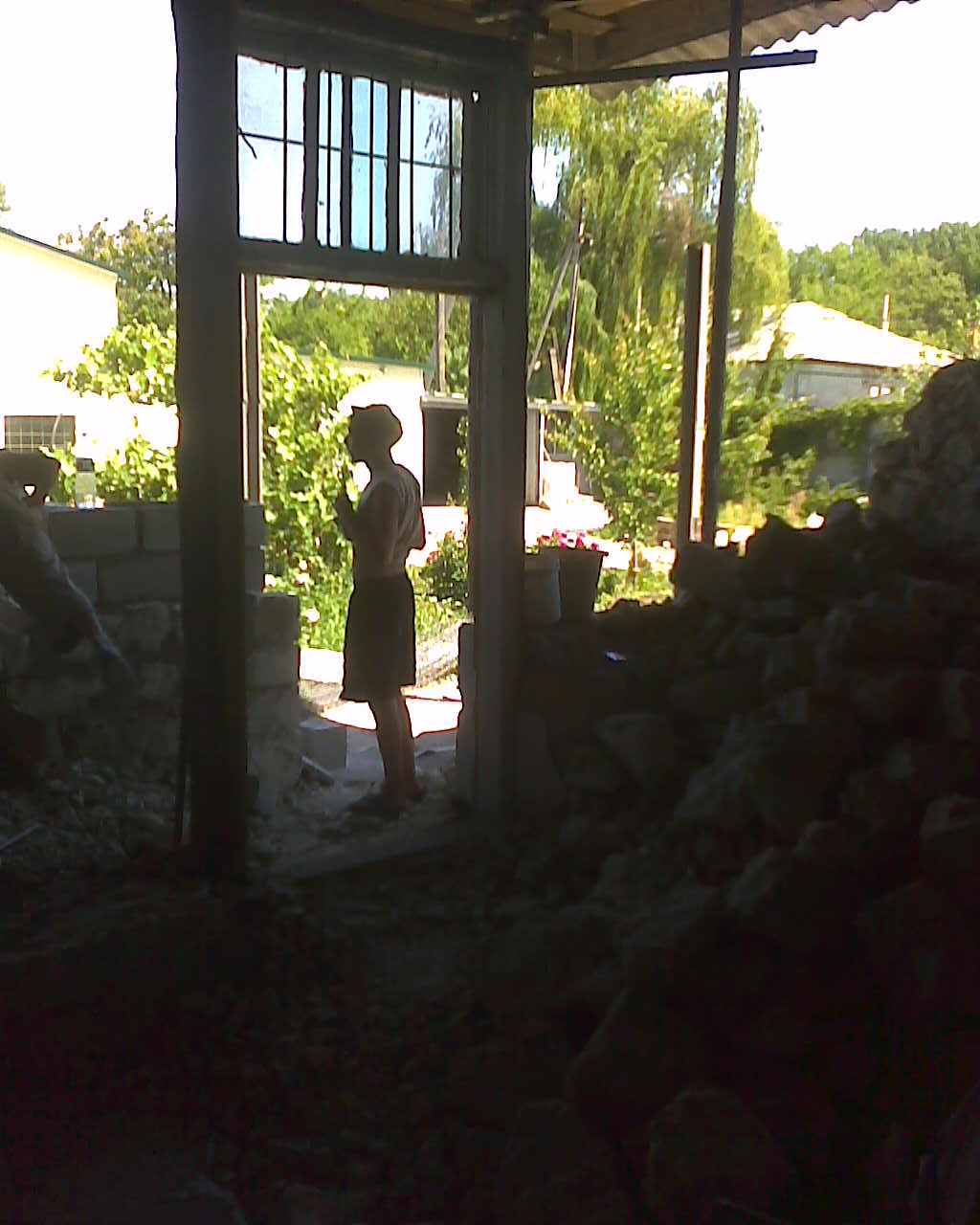

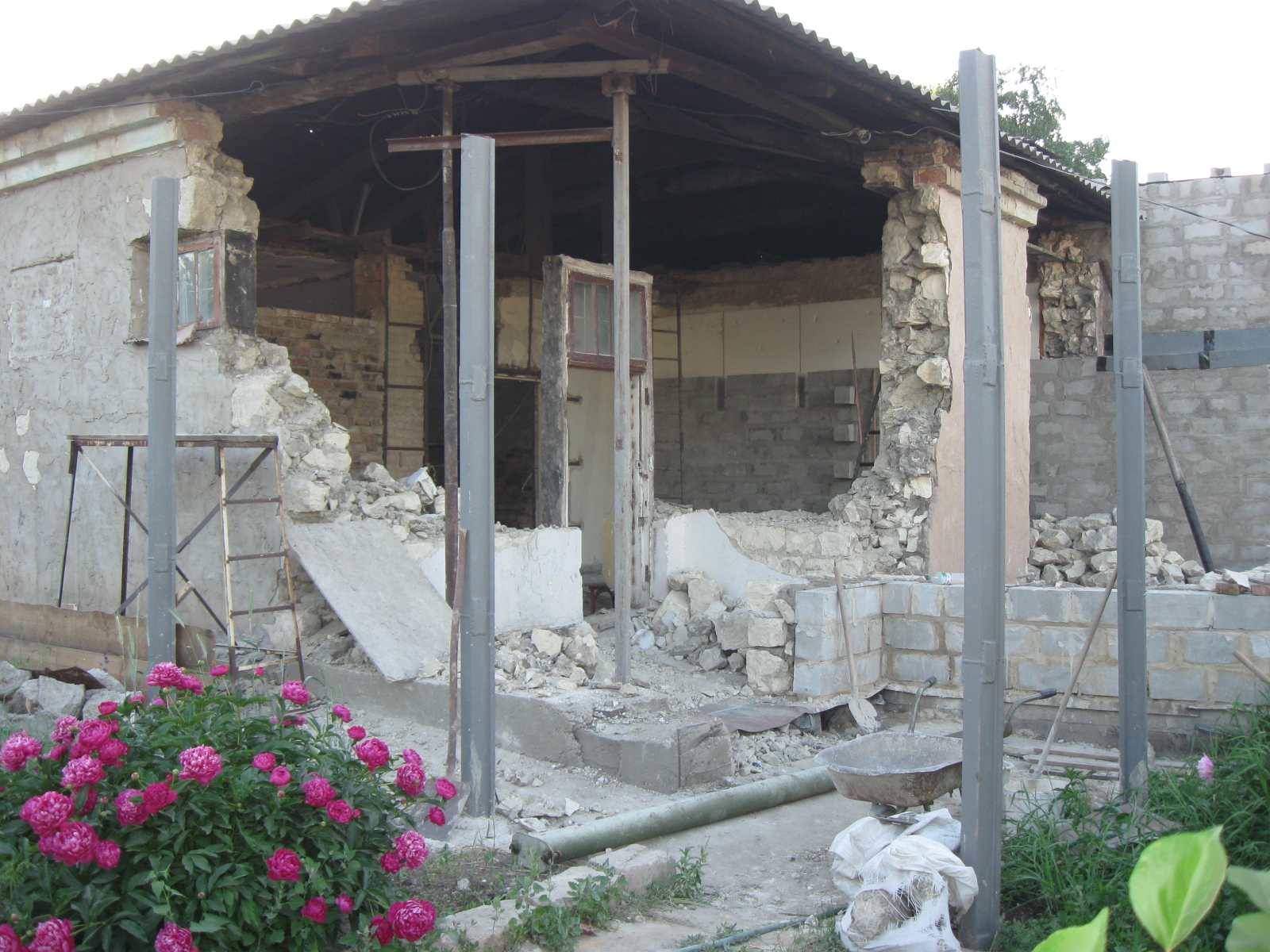

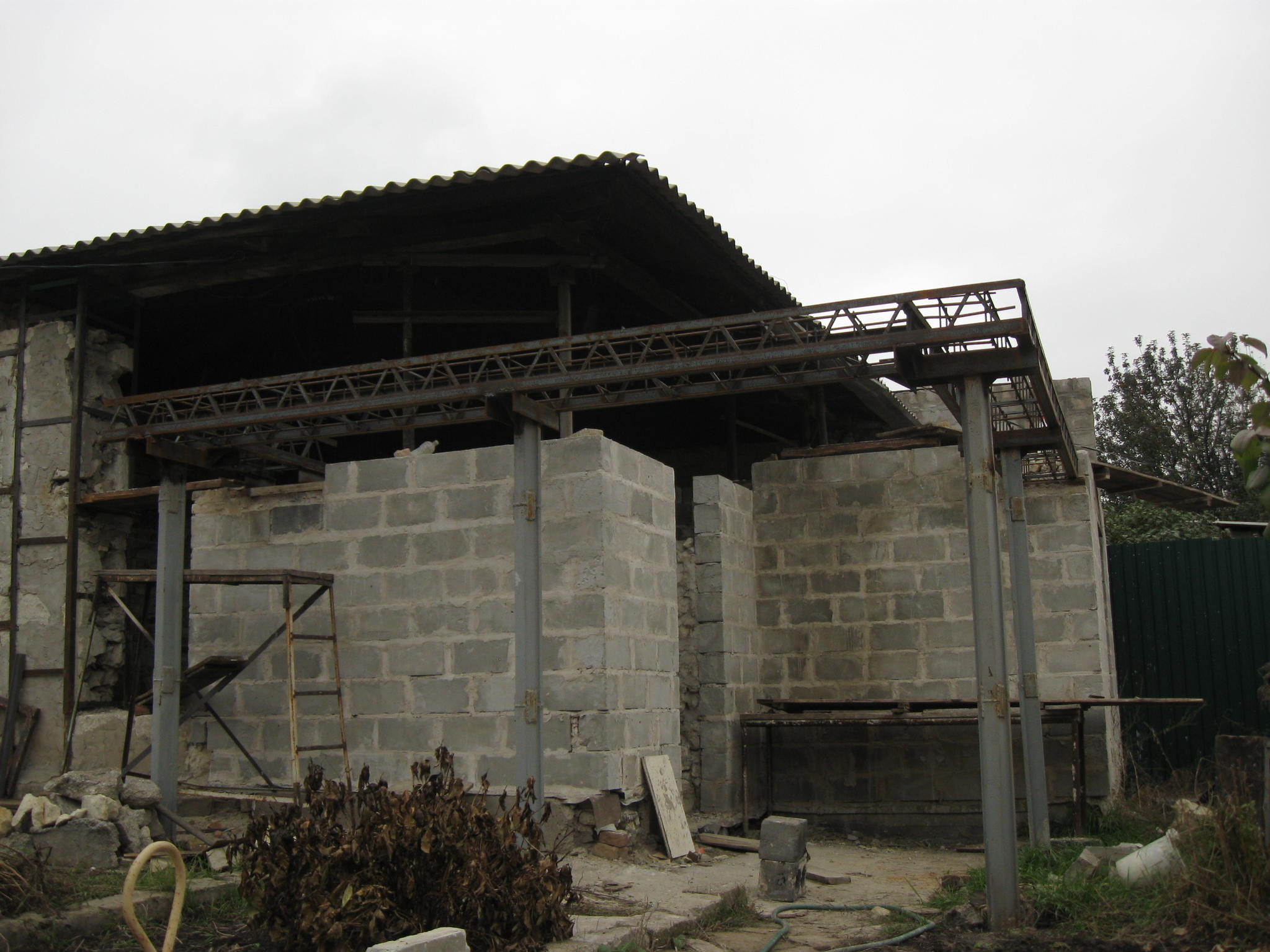

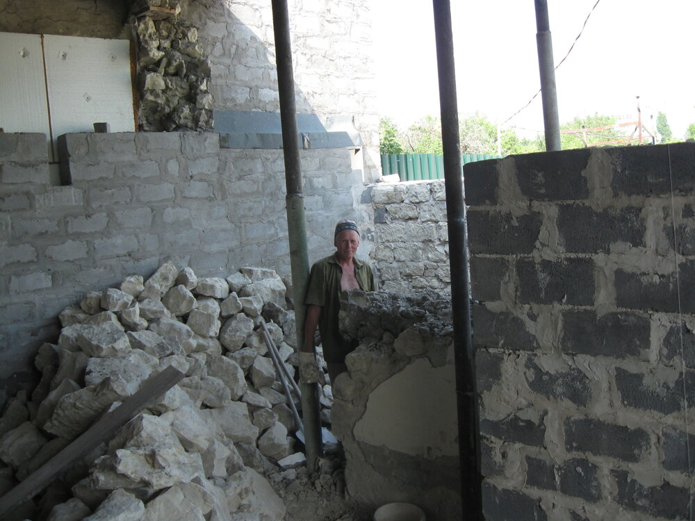

lug Опубліковано: 13 листопада 2012 Автор Поділитись Опубліковано: 13 листопада 2012 Будущие стены планировала изнутри - в полшлакоблока, снаружи - дешевый гаражный пенобетон, как утеплитель. После зимнего финансового кризиса стройку продолжили в начале лета. Начали разборку старых стен. Поначалу, сгоряча и не подумавши, мергель стали выносить за двор и там на пустыре "художественно" выкладывали бордюрчики, заборчики и т.п. Ну а потом я вспомнила о рулетке. Измерив объём старых стен, я прозрела: 15 кубов стен! Это ж 30 тонн камня! Который надо разобрать, вручную перетащить на 10-12 метров до проезда, вручную погрузить на самосвалы, оплатить вывоз... Короче, жаба меня задавила, и мысли об устройстве новых стен пошли по другому руслу. Я решила сэкономить на шлакоблоке и транспорте, а пустить обратно в дело мергельные камни. Ооочень экологично, а также дёшево, надёжно и практично. Немного удорожает кладку, зато экономит время и силы на демонтаже. Когда деревянную веранду разобрали, подпёрли мет. стойками угол крыши. А дальше разборка и кладка шли параллельно: отут стену разобрали, и тут же этот камень применили в стену. [ATTACH]227930 Чтобы исследовать свойства мергеля, несколько крупных камней я тщательно измерила и взвесила. Получилось: плотность примерно 1470 кг \ куб. Я вычитала, что примерно такой вес имеет ракушечник марки 25. Мергель значительно прочнее пенобетона. Из него в Луганске есть и 3-4-х этажные здания. Поэтому стену себе придумала такую: изнутри - 350мм мергель, снаружи - 200мм пенобетон, кладочный раствор - известковый с добавлением цемента. Через 3 ряда - кладочная сетка 50х50мм 5 Посилання на коментар Поділитися на інших сайтах More sharing options...

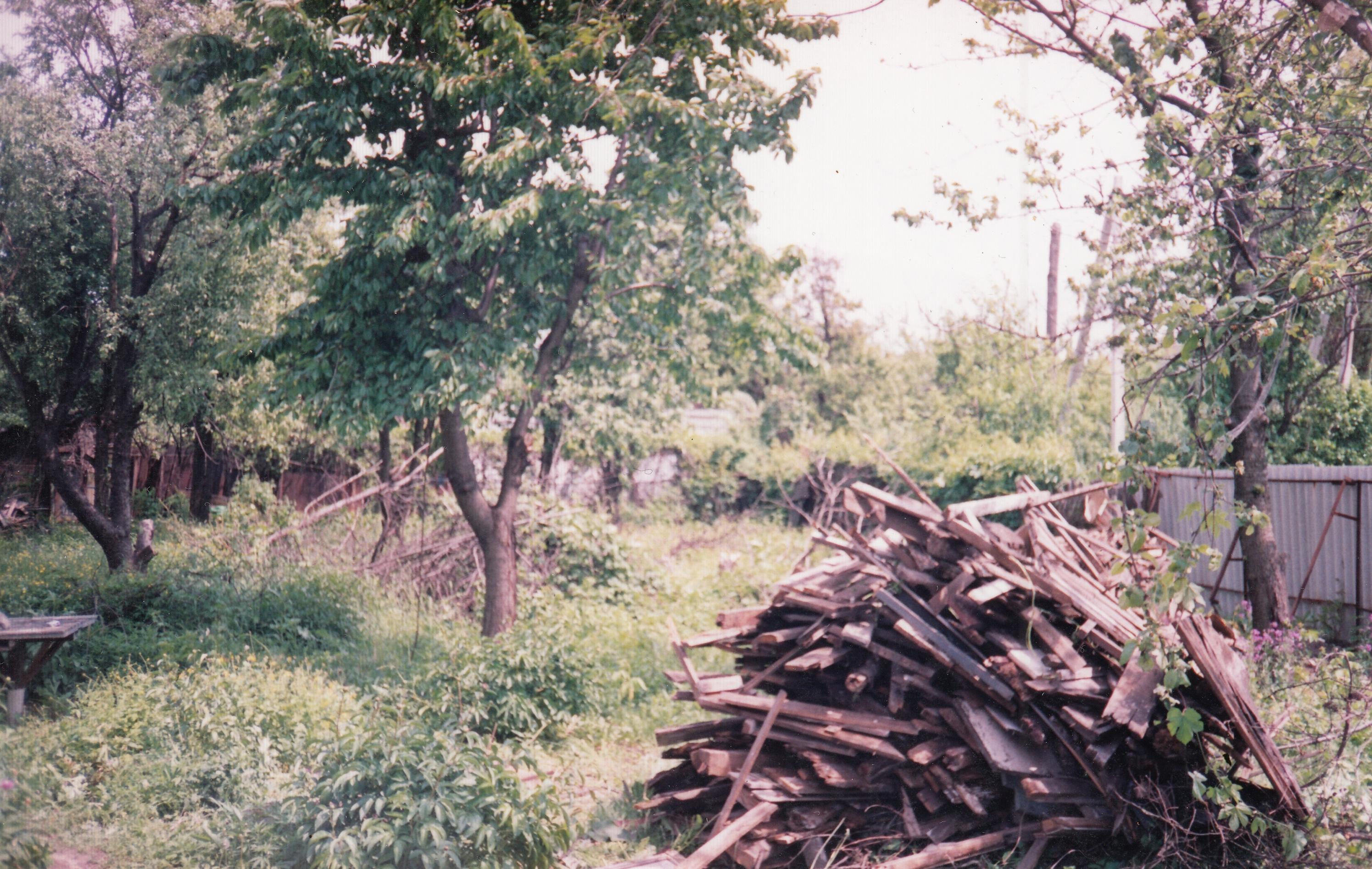

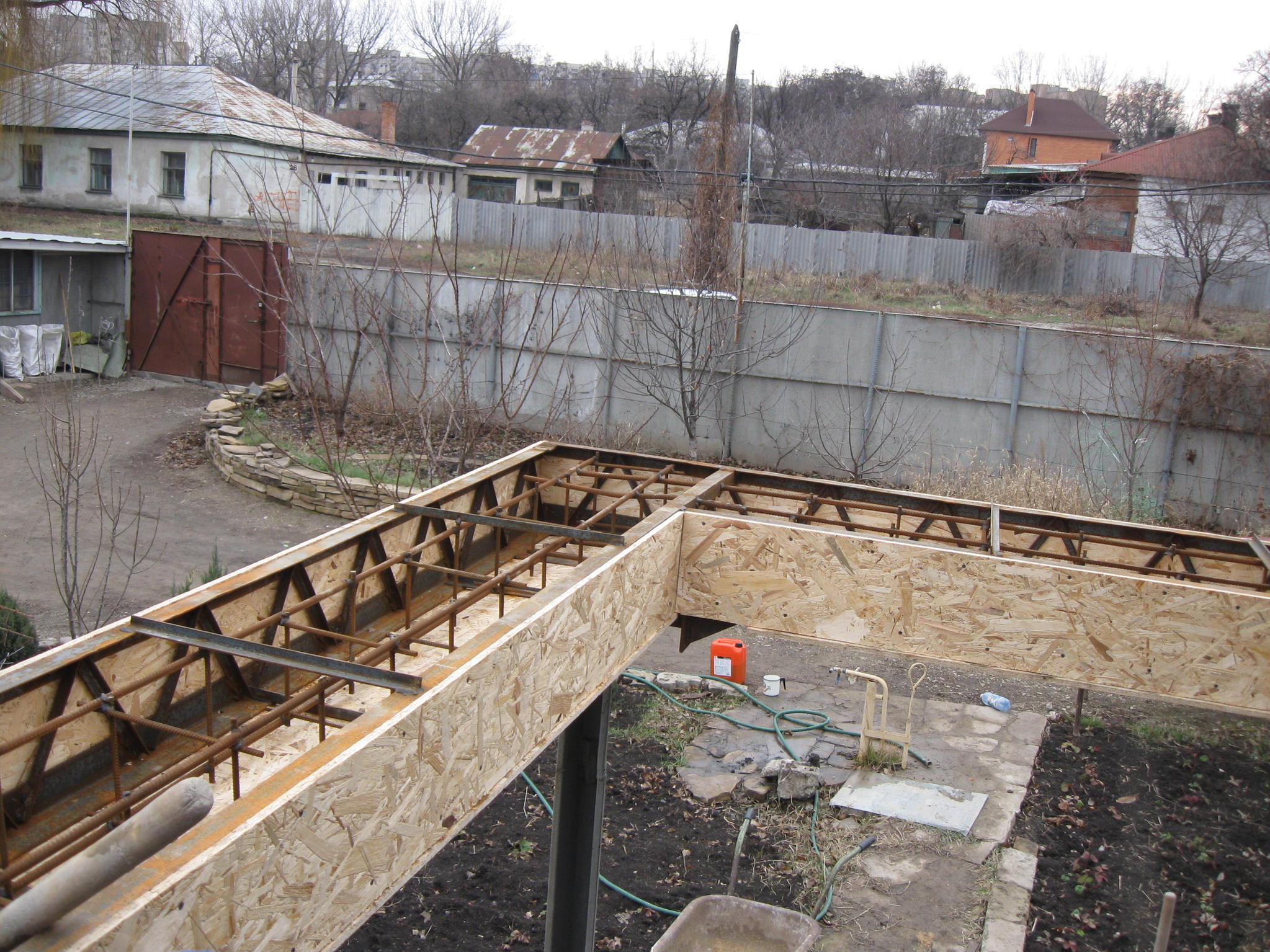

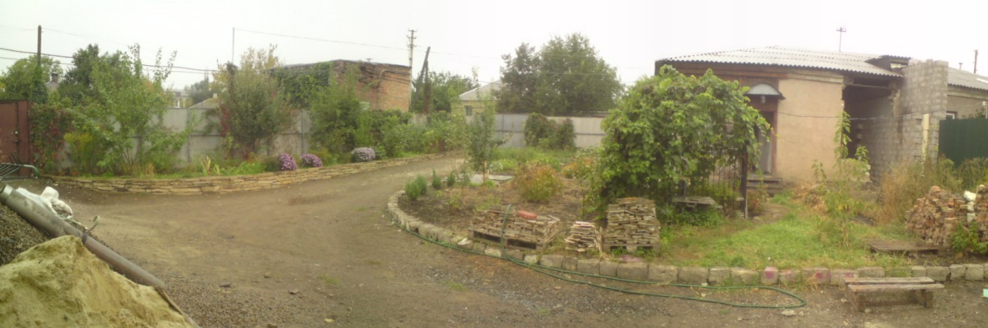

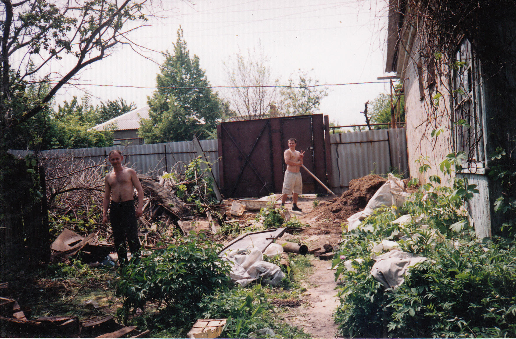

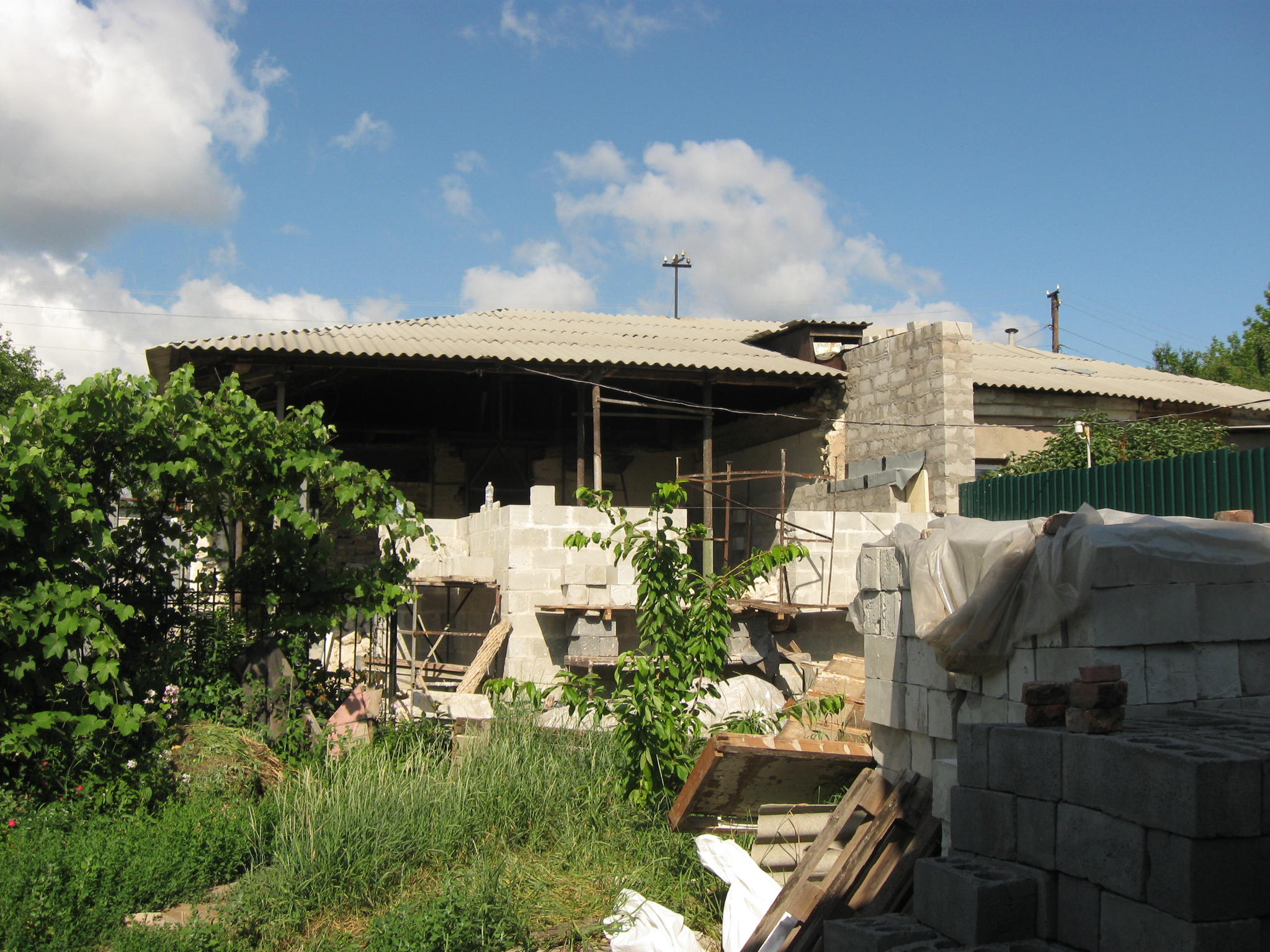

lug Опубліковано: 14 листопада 2012 Автор Поділитись Опубліковано: 14 листопада 2012 Двор изменился до неузнаваемости. В 2006 году двое ребят, которые помогали мне "поднимать целину" на участке, подсказали мне очень полезную идею : отодвинуть ворота от дома к углу участка. Участок мой - угловой, поэтому организовала двое ворот. Очень удобно. Та планировка двора сохраняется и сейчас Посилання на коментар Поділитися на інших сайтах More sharing options...

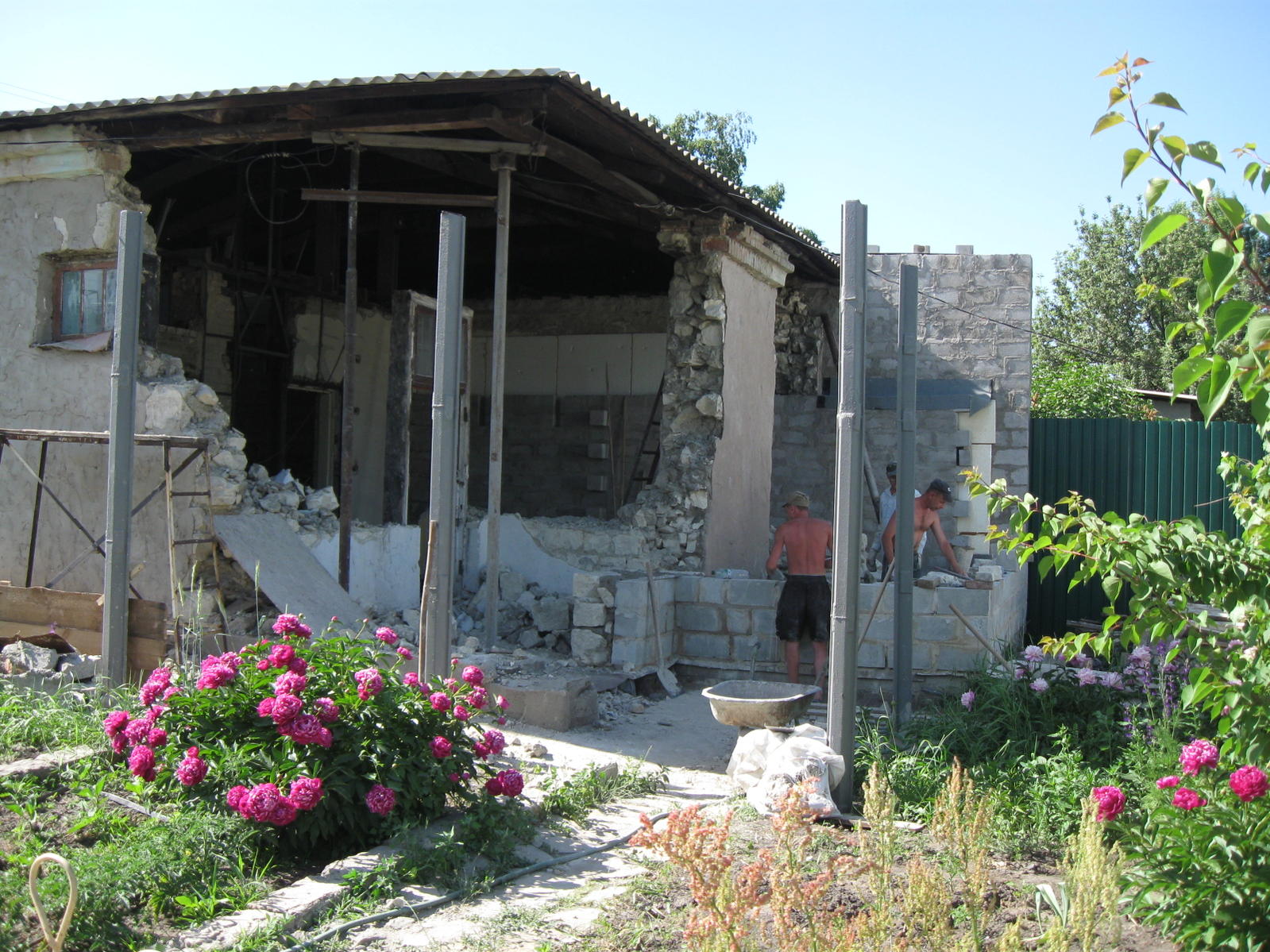

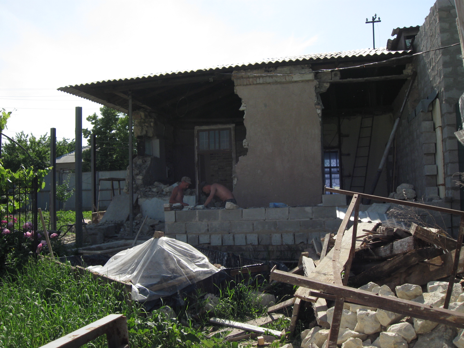

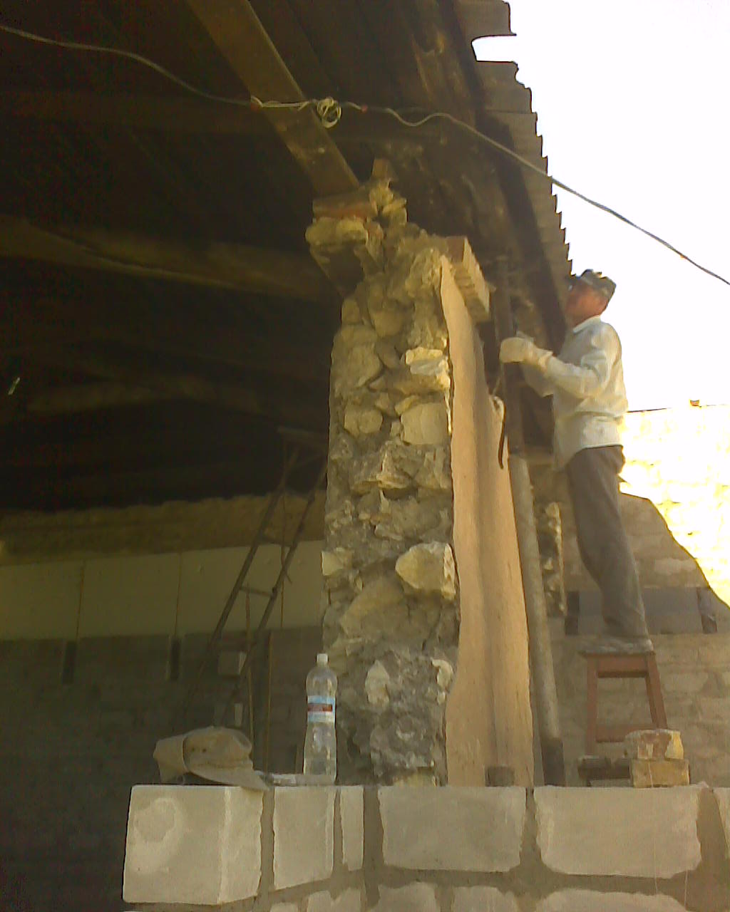

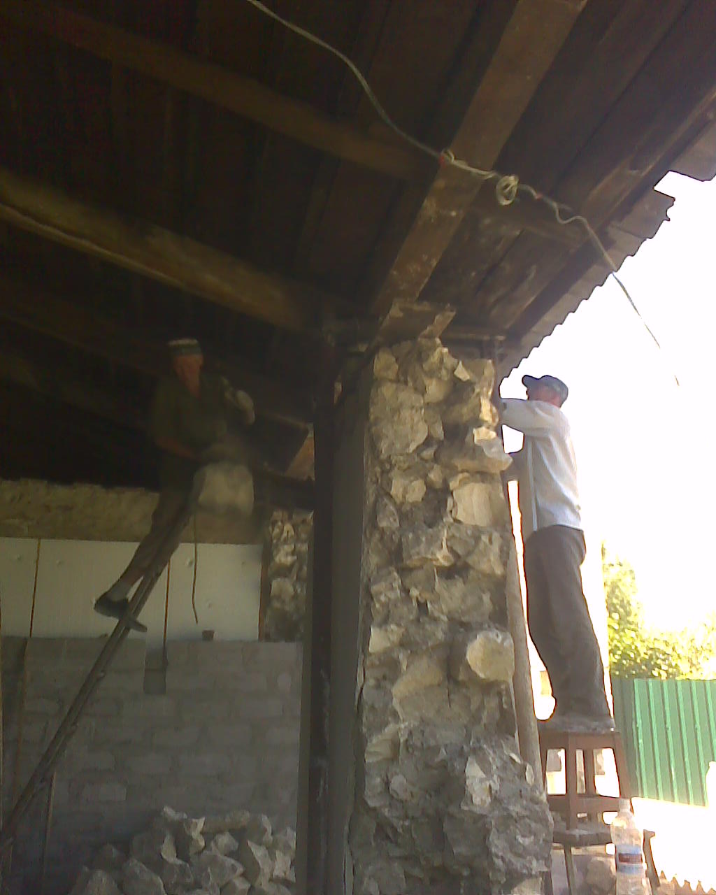

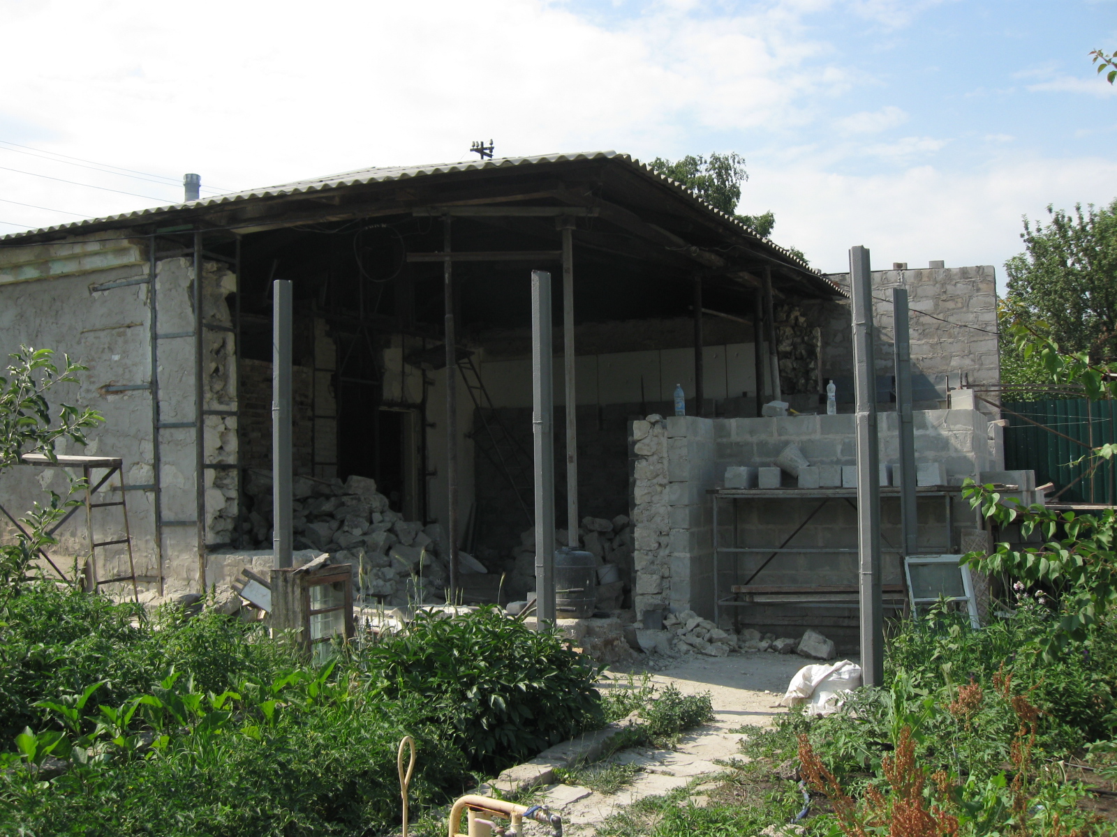

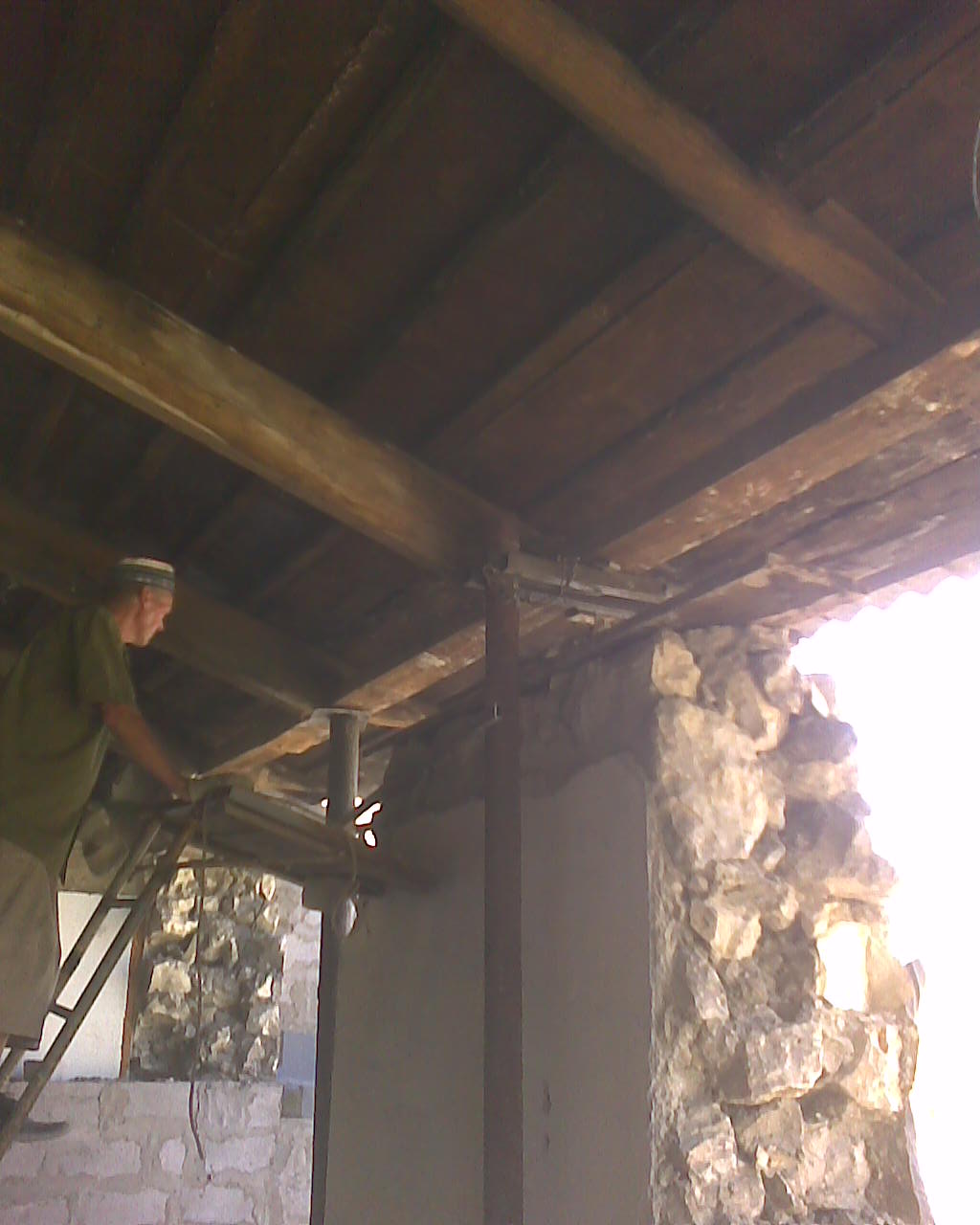

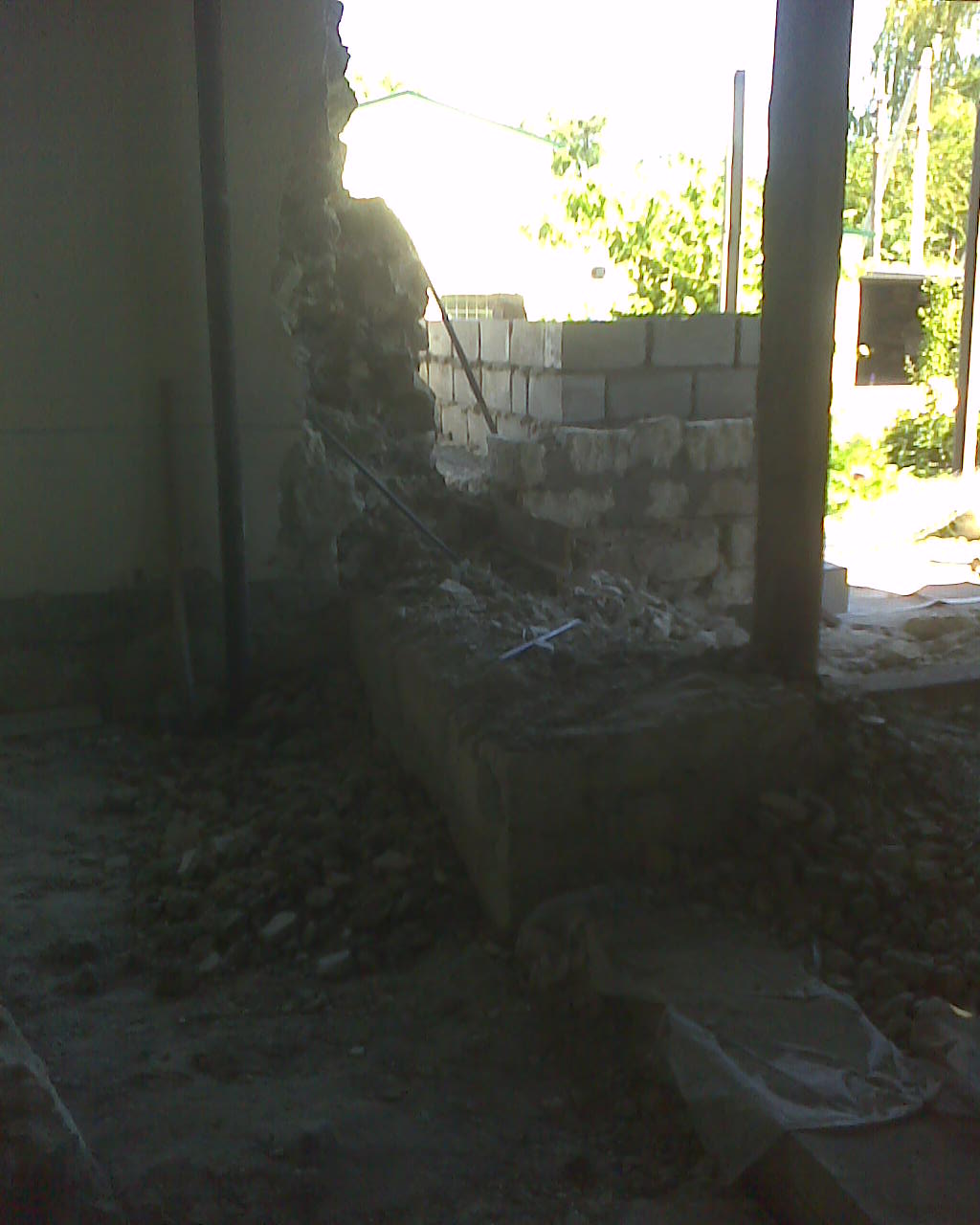

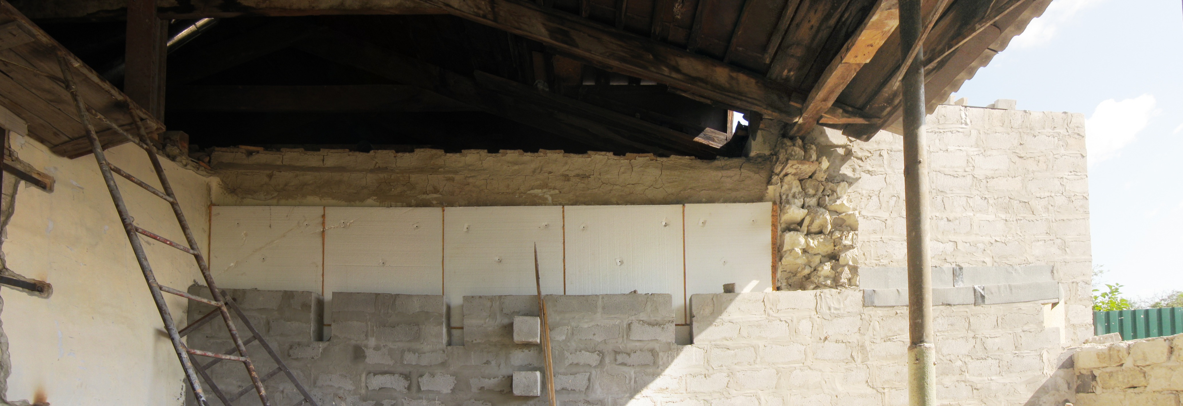

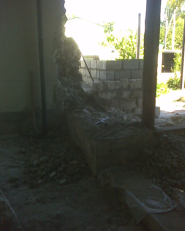

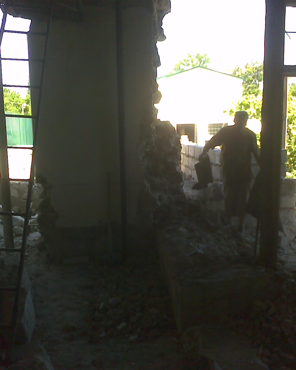

lug Опубліковано: 14 листопада 2012 Автор Поділитись Опубліковано: 14 листопада 2012 Чтобы разобрать последний кусок стены мы соорудили ещё подпорки для крыши. Извиняюсь за качество фото с мобилки, т.к. в ответственный момент фотоаппарат был где-то на выезде. Крышу стремилась сохранить до последнего, её убрали уже кровельщики 2 недели назад. Посилання на коментар Поділитися на інших сайтах More sharing options...

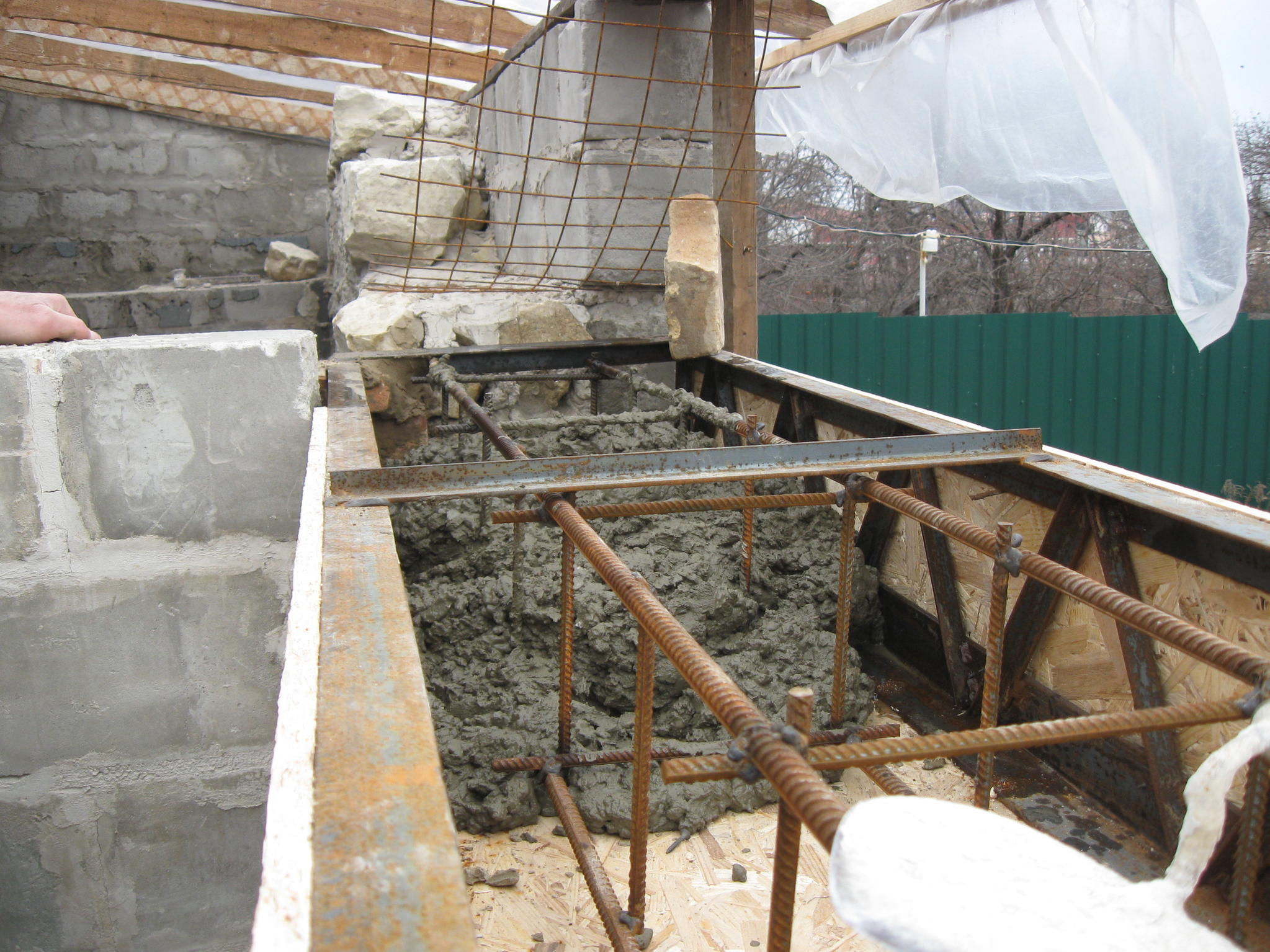

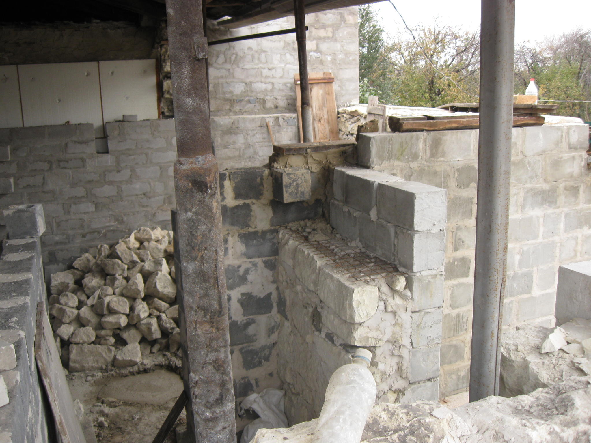

lug Опубліковано: 15 листопада 2012 Автор Поділитись Опубліковано: 15 листопада 2012 Старые частные дома в Луганске - сплошь мергельные, ведь он тут везде просто под ногами. Но, насколько я знаю, с 60-70-х годов из мергеля никто уже не строит. Поэтому технологию кладки пришлось изобретать заново. Крупные тёсаные камни более-менее правильной формы, из которых была сложена наружная верста старой стены, применили в стену 1 этажа. Каждый камушек весом 12-15кг подбирали в кладку по размеру, как пазлы. Только потом до меня дошло, что таких камней не так много, и на остальную кладку остались бесформенные обломки. Я в этот период стройки ходила между грудами камня и ужасалась сама себе: що ж оце я наробила, и что буду делать, если не хватит финансового дыхания? У меня с младшим сыном на эту тему идут постоянные препирательства. Он мне часто задаёт один и тот же вопрос: " Ма, ну нафига такой здоровый дом", и я ему в стопиццотый раз объясняю, что старые стены в аварийном состоянии не имеет никакого смысла ни ремонтировать. ни обустраивать. А для того, чтобы переложить на новом фундаменте полторы аварийные стены, пришлось бы разобрать, как минимум, перекрытие. Т.е. объём работ почти такой же, а в результате получишь те же 2 комнаты и дурацкую планировку. По моему же плану реконструкции, строительный объём новой части дома лишь незначительно больше, чем та, что мы разобрали. Просто планировка другая. 1) я убрала деревянные полы по лагам и опустила новый пол до грунта почти на 400мм, 2) высота потолка будет 2,6м, а не 3,2м, как было; 3) новая стена всего на 400мм выше старой В результате этих мероприятий имеем второй полумансардный этаж. На последнем фото: верх стены из шлакоблока - это потолок 1 этажа 2 Посилання на коментар Поділитися на інших сайтах More sharing options...

lug Опубліковано: 17 листопада 2012 Автор Поділитись Опубліковано: 17 листопада 2012 вы соседку свою лишили солнечного света Вы, наверное , невнимательно читали тему. Я возвела подпорную стену совсем не потому, что мне некуда было зарыть деньги, а потому, что этот простенок реально падал, трещина только за год при мне разошлась на 12мм; а куда уехало окно, вы видели? А что бы вы с этим делали, при условии, что соседям пофиг? Кстати, в итоге со стеной соседка согласилась, по крайней мере не цькувала собакой каменщиков. А я потом ещё полтора года думала, что с этой стеной делать. В нашем околотке много таких домов, и почти все делают капитальную пристройку вместо деревянной веранды, т.е. в дальнем углу от соседей. Если б не подпорная стена, то и я бы так сделала. дорогой способ строительства — реанимирование старого. Где вы прочитали, что я реанимирую старьё? Наоборот, я не раз написала, что старая часть дома ОСТАЛАСЬ В НЕИЗМЕННОМ ВИДЕ, просто осталась, и всё. А новую часть я, как положено, построила на новом фундаменте. Рядом со старой. Добавлено через 7 минут как это - реконструкция дороже новой стройки? Реконструкция - дело ну очень тонкое. И, возможно, во многих случаях таки дороже нового строительства. В каждом случае надо разбираться индивидуально. 2 Посилання на коментар Поділитися на інших сайтах More sharing options...
