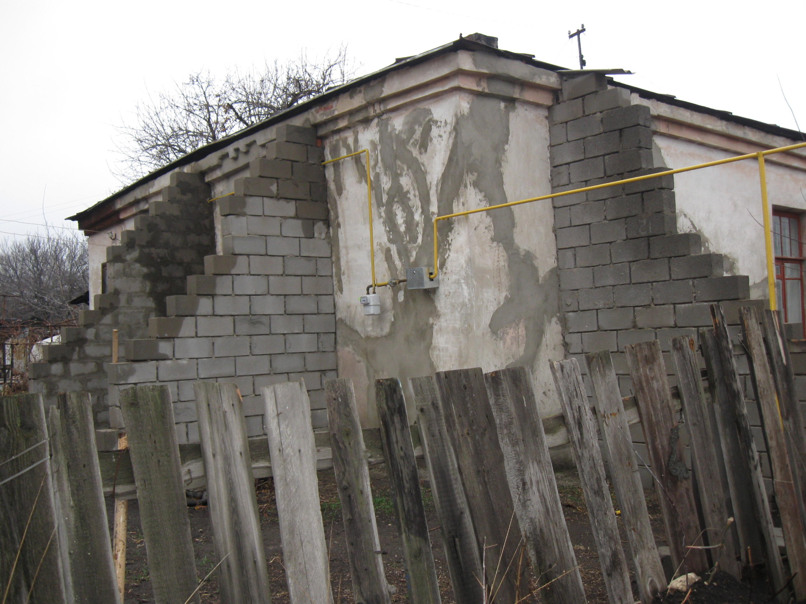

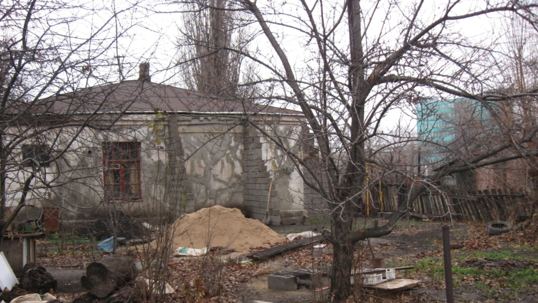

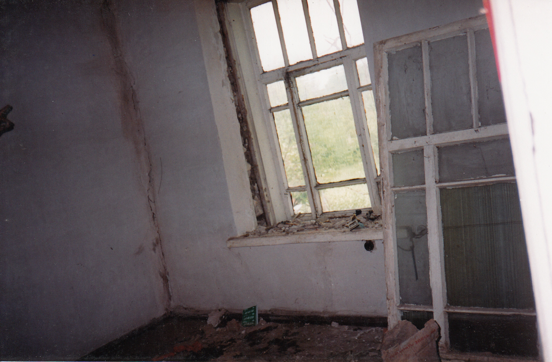

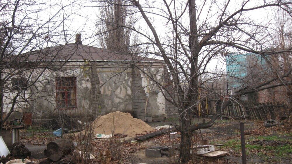

Да ничего ценного в этом доме не было. Случайно в 1990 году купила домик в селе. Мазанка, правда большая. Места знатные (это возле Таращи) ,а сама я из Киева. Домик был добротно сделан, но время даже дуб не пощадило... А тут и перестройка.И ребенок маленький, и денег нет.И несколько лет подряд мы с мужем пытались спасти наш домик. Вывалили печи,сделали новую, переложили и по-новому обмазали стены (глина знатная в наших местах). Мазанка -это вещь,я Вам скажу. Летом всегда прохладно, а в холодное время очень легко протопить и поддерживать нужную температуру.
А потом,как в анекдоте "...умерла бабушка и оставила мне наследство".
Ну немного не так. У меня появился новый муж, который решил,что все нужно сделать по-другому. Т.е. снести мой любимый дом и построить новый. Аргумент -никогда ничего путного из старья не получится.
И поэтому мы начали с кирпичного сарайчика (чтобы потом на месте старого дома построить новый). Построили узенький,длинненький сарайчик ,развалили дом. убрали мусор. И все...Новый дом так и не построили. Решили,что нам хватит и маленького. Оно,может,и хватит, но по комфортности проживания ,мой новый домик и старенькую мазанку нельзя сравнить.Сравнение не в пользу кирпича. Вот такая история.Очень жалею,что позволила снести мой дом.
Извините,что так много написала (чуть ли не историю жизни:)).

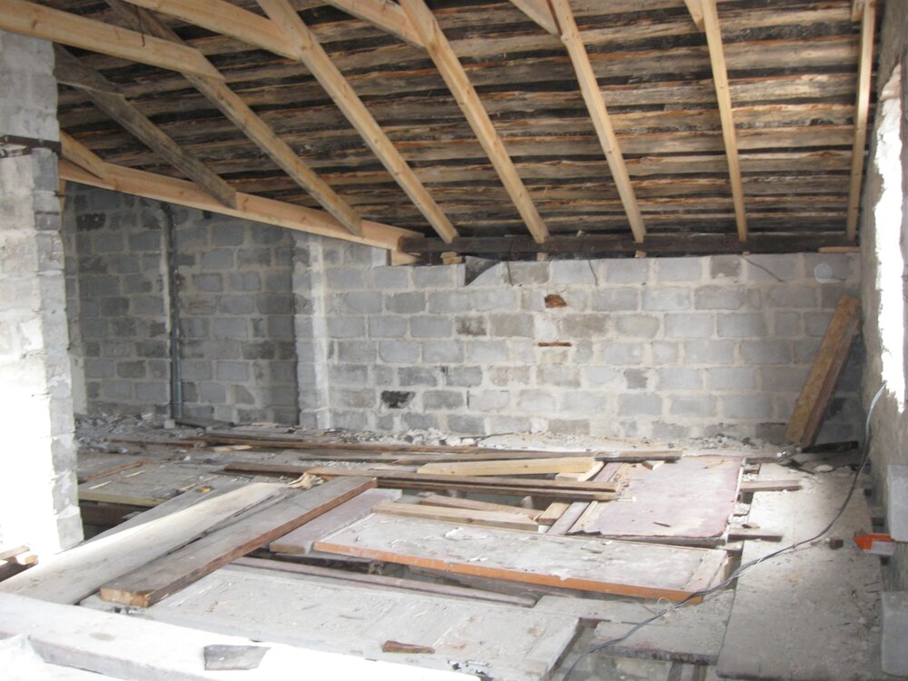

Мауэрлат не трогали, пока не выстроили весь периметр стен. Для того, чтобы вся нагрузка от оставшейся крыши полностью легла на новые стены. Только потом мауэрлат и затяжки убрали.

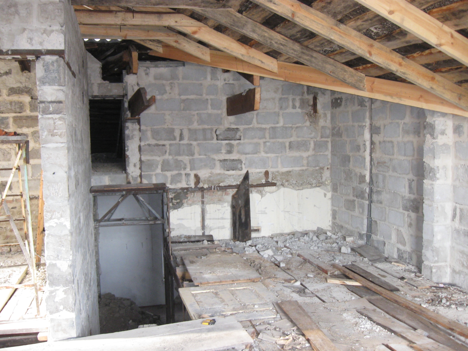

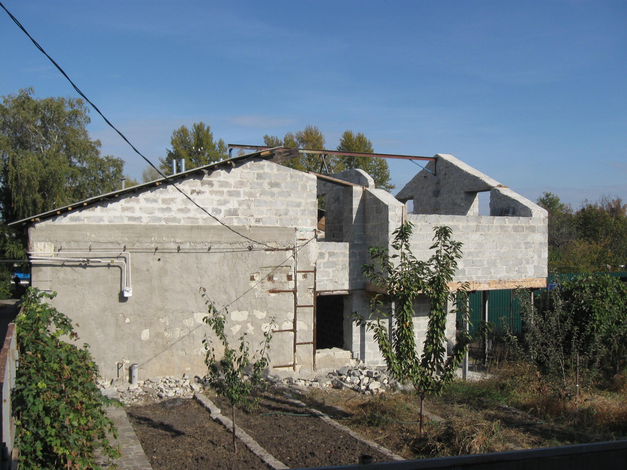

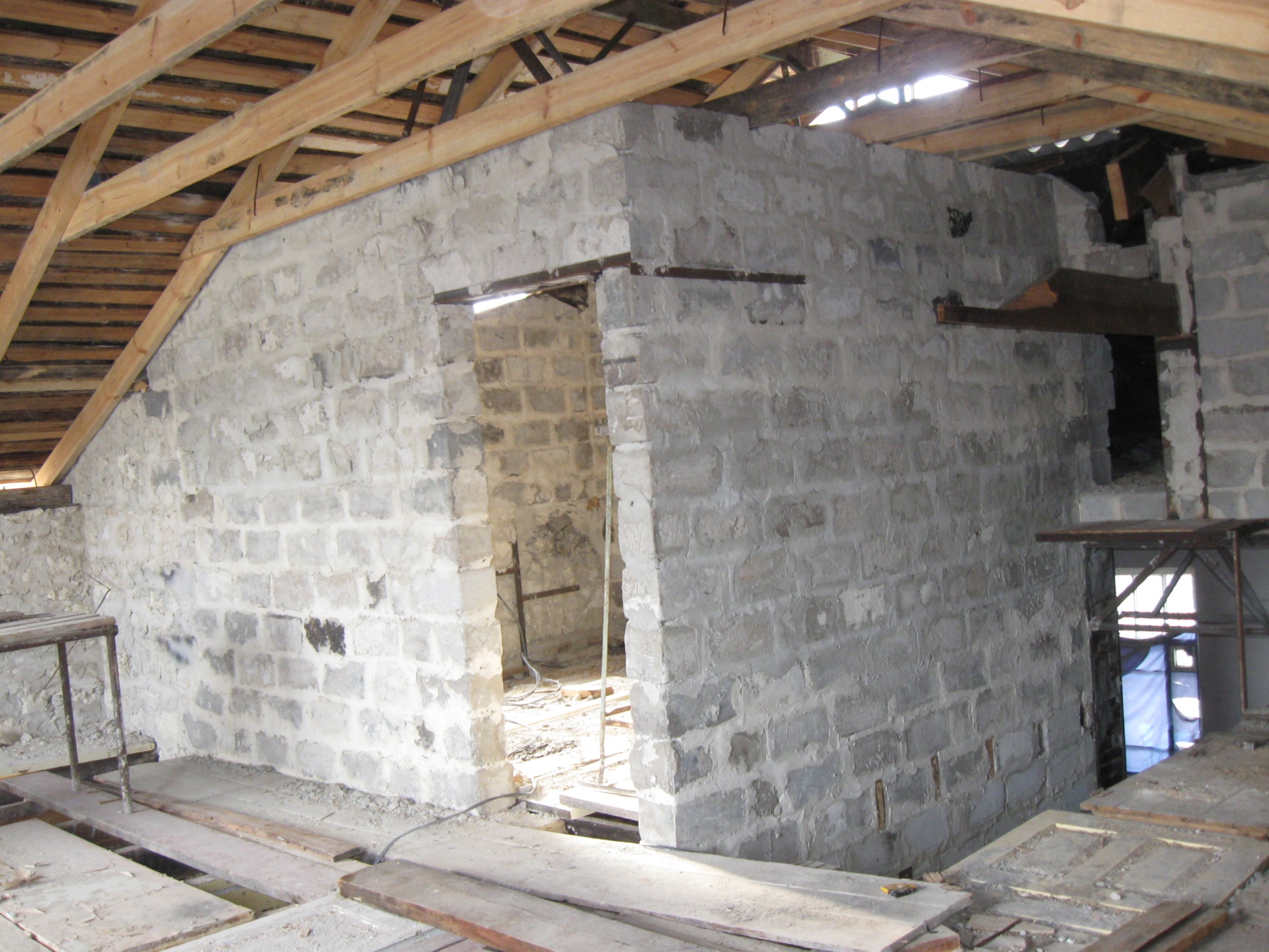

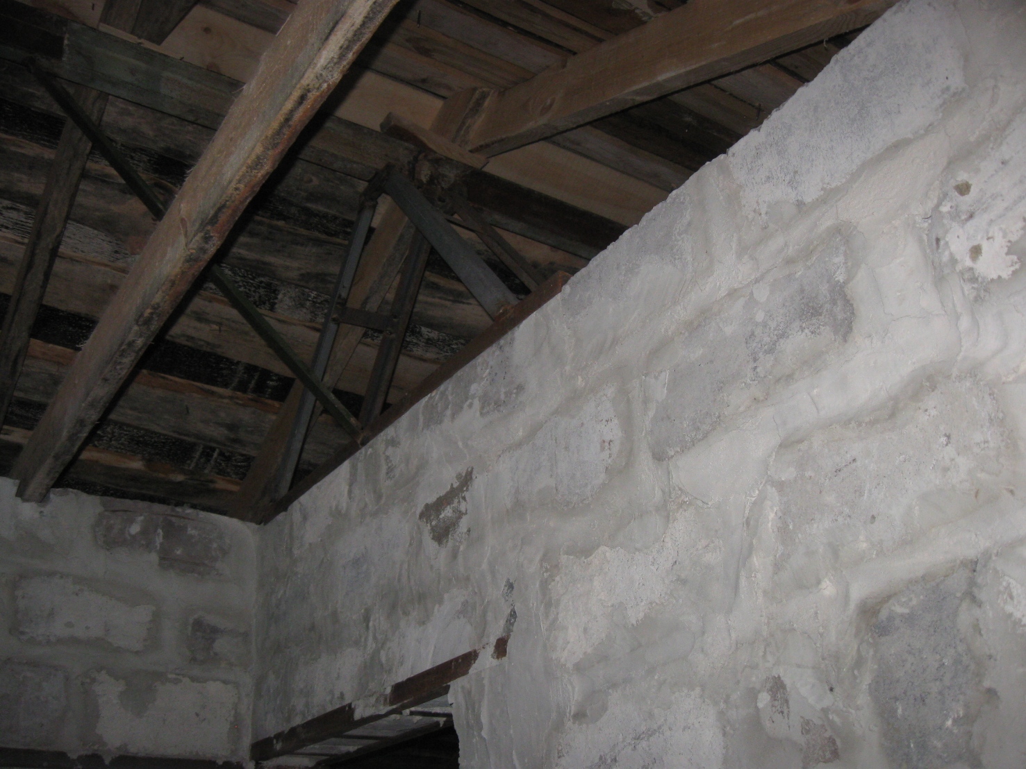

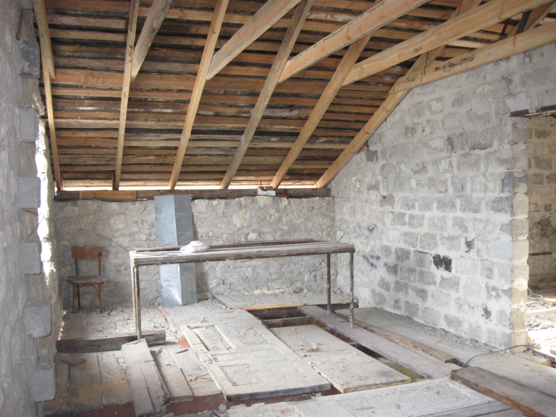

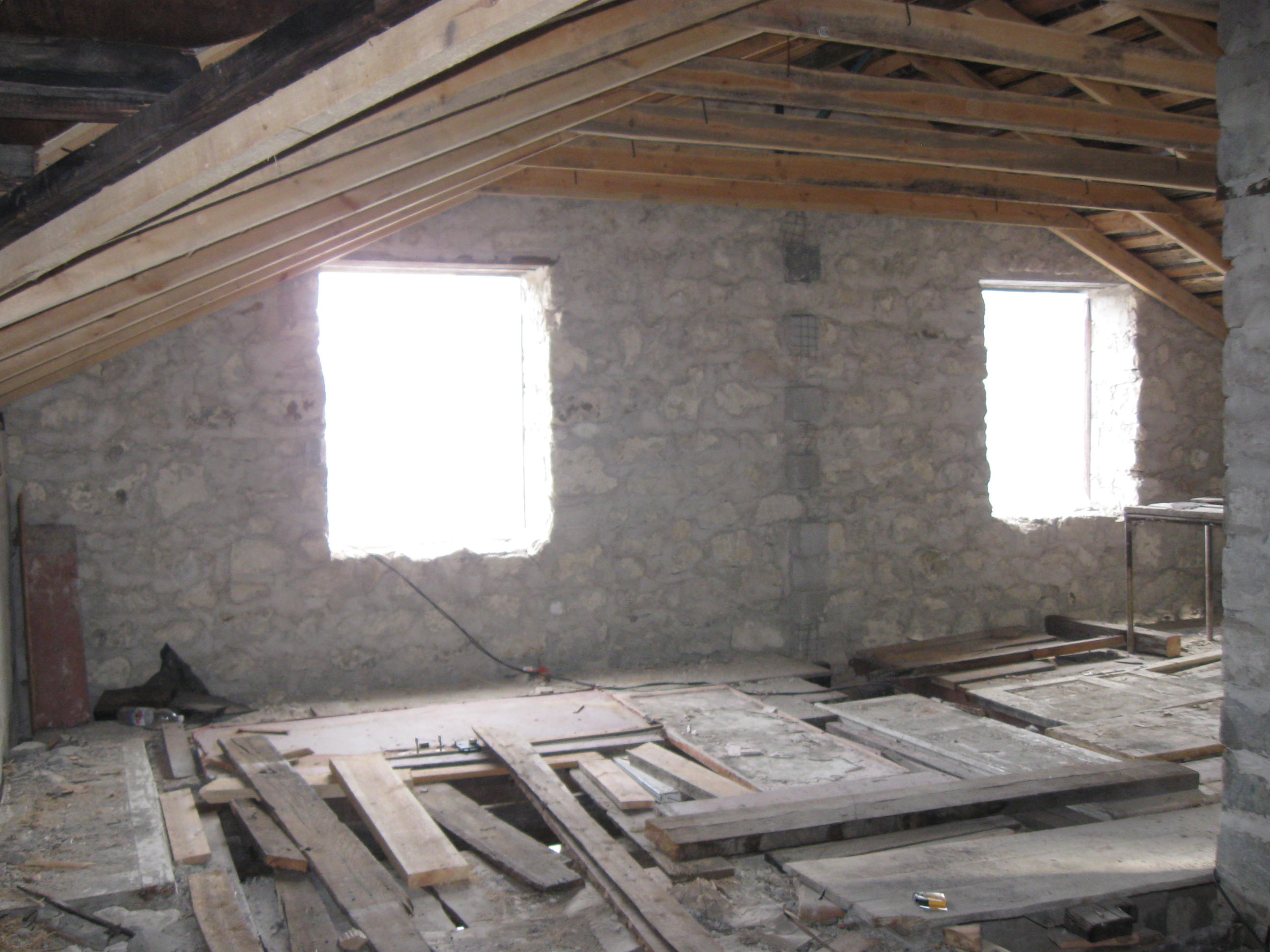

На этапе 2-го этажа поступила на мою стройку неожиданная помощь: родители резко надумали бросить свою дачу. Продать дачу без электрики и воды, да ещё под трубами Алчевского меткомбината - задача нереальная. Поэтому предложили мне её забрать в виде стройматериала. Мой отец (73 года) сам её и разобрал, с таким же энтузиазмом, как и строил 20 лет назад.
С дачи мне обломилось 5 кубов шлакоблока, доска , брус, металлопроката тонны 3, металлические двери, гаражные ворота. Всё пригодилось. Что не пошло на мою стройку - то распродала. Так что 2 этаж построился быстро, за 3 недели, а не за год, как 1-й этаж.

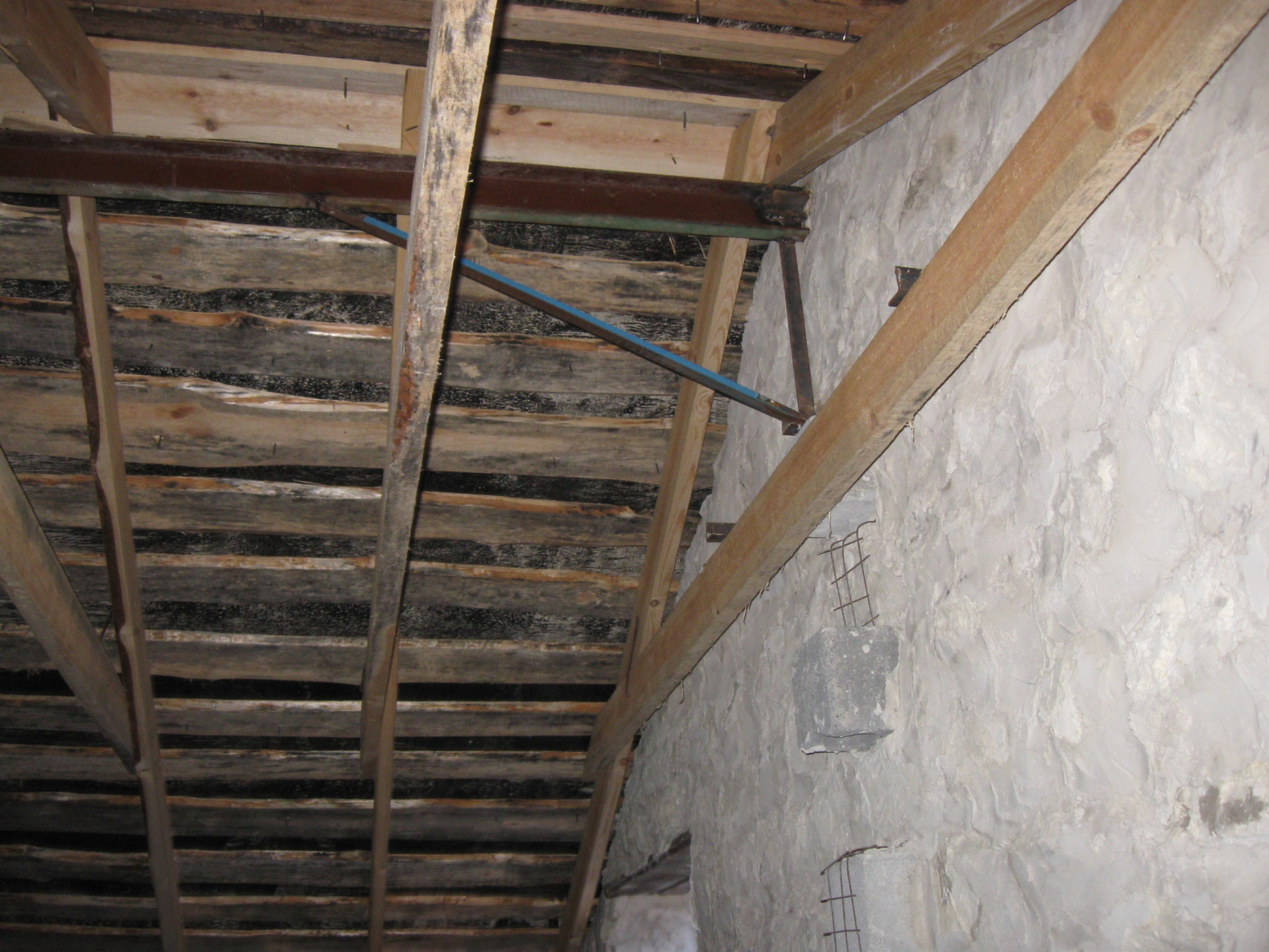

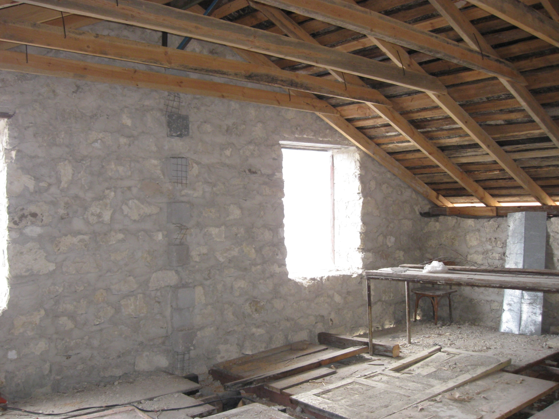

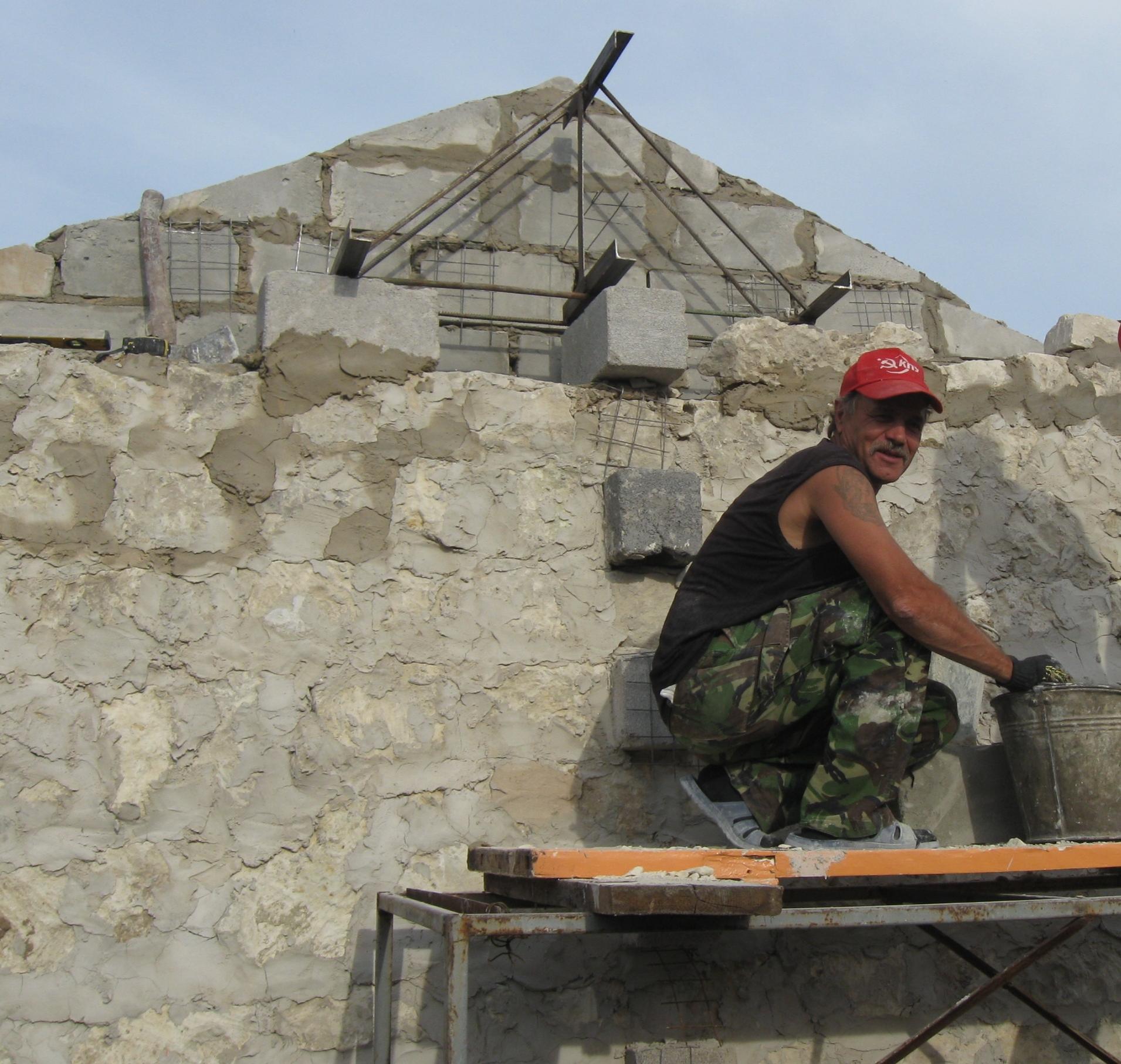

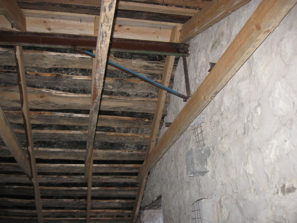

Пока возводились стены, я продумывала, как устроить крышу. Стены из мергеля и пенобетона - к ним мауэрлат не очень то заанкеришь; карниз не предусмотрен. Распор стропил воспринять нечему. Поэтому я решила под стропила сделать конёк. Понятно, что из металла - халявный швеллер, сварщики под рукой.
Своим сварщикам, а потом и крышникам , долго объясняла , зачем он нужен. Жёсткий прочный конёк - шо стена, превращает висячие стропила в наслонные и полностью меняет направления нагрузок на стену. Не знаю, поняли ли.
Под конёк в фронтоне заложили закладную деталь , посредине он опирается на перегородку из шлакоблока. Всё - на фото.
На общем фото видно, что на старой стене, где была вальма старой крыши, мы выложили фронтон, и старый скат крыши по нему продлили вместо вальмы.

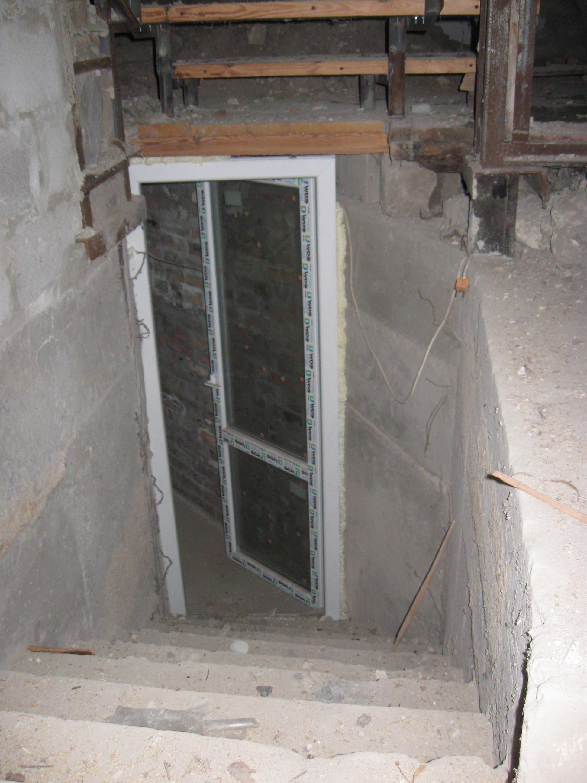

На 1 фото - вход в подвал с бракованной дверью.

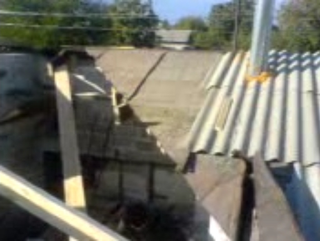

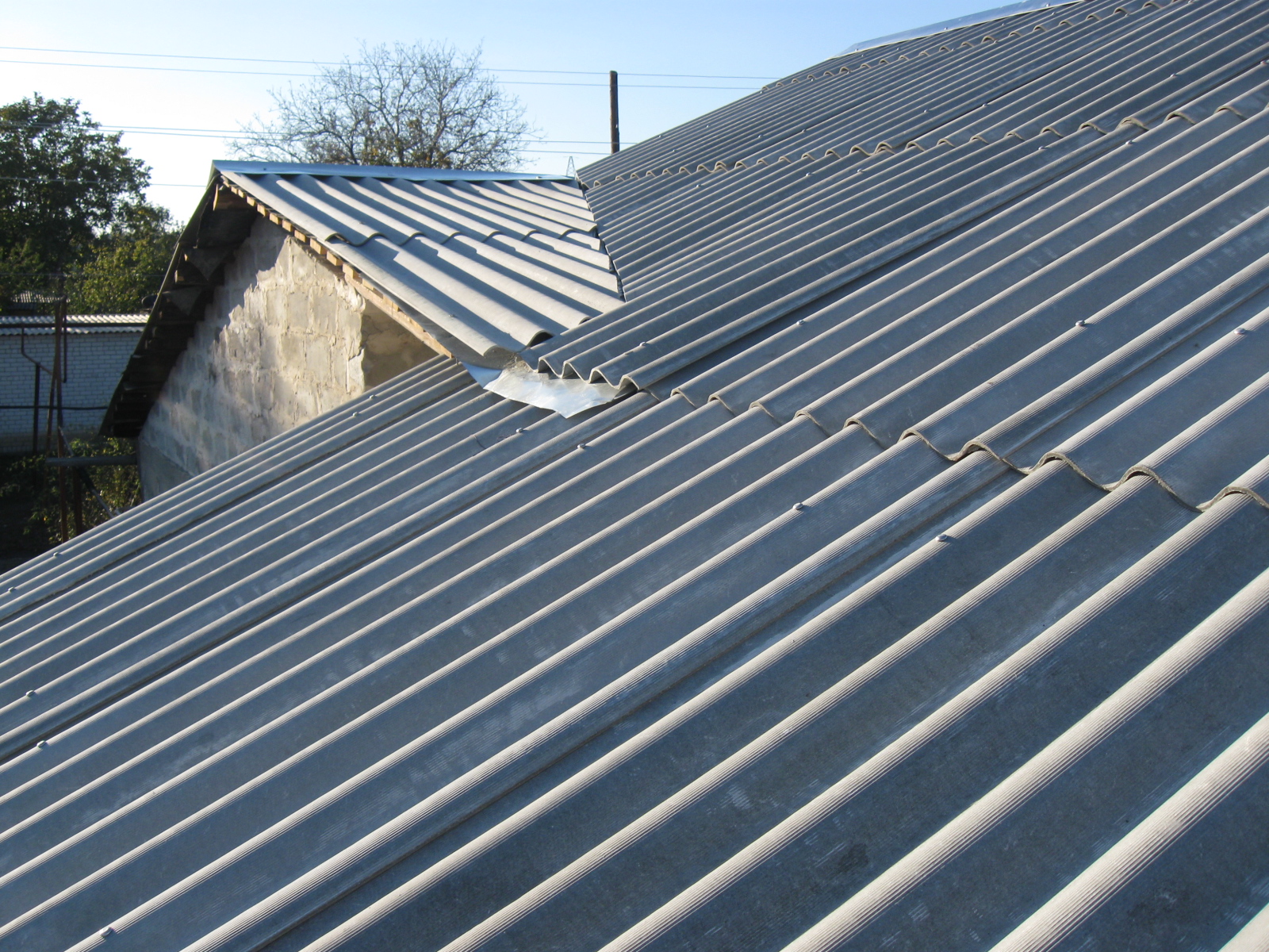

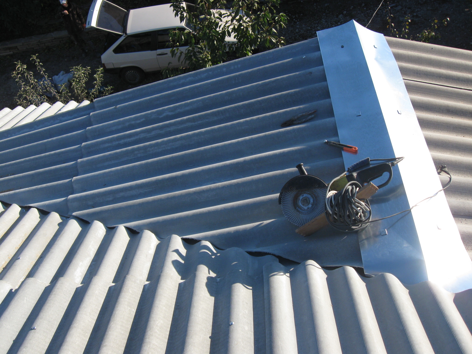

А нет фото, как состыковалась ваша постройка с крышей соседей? Или у вас изначально были разные крыши?
Не спешите. Я думаю,очень скоро Вы все увидите.Не будем нарушать хронологию. Это же самое интересное, как по мне.

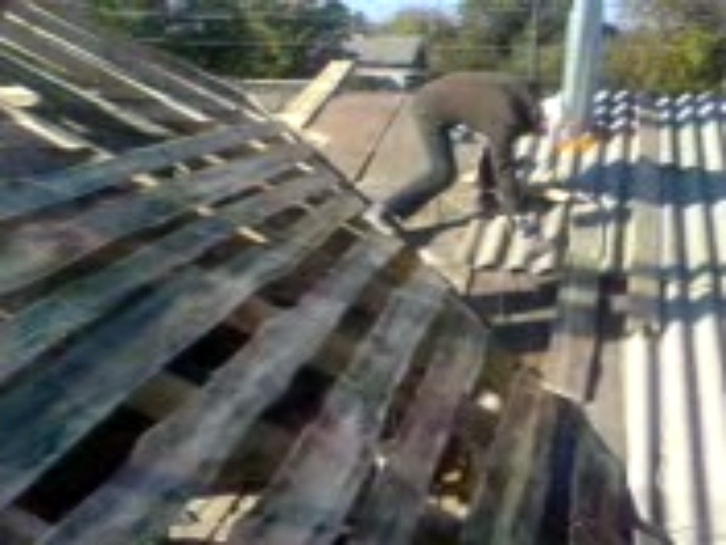

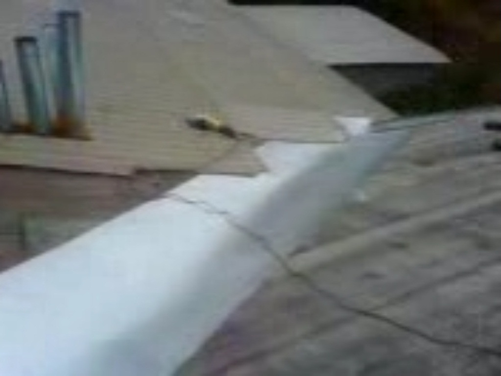

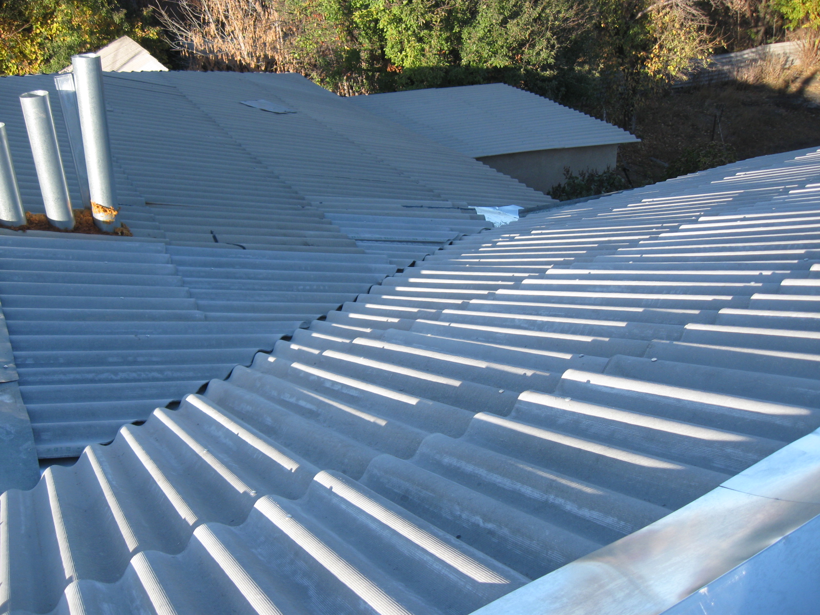

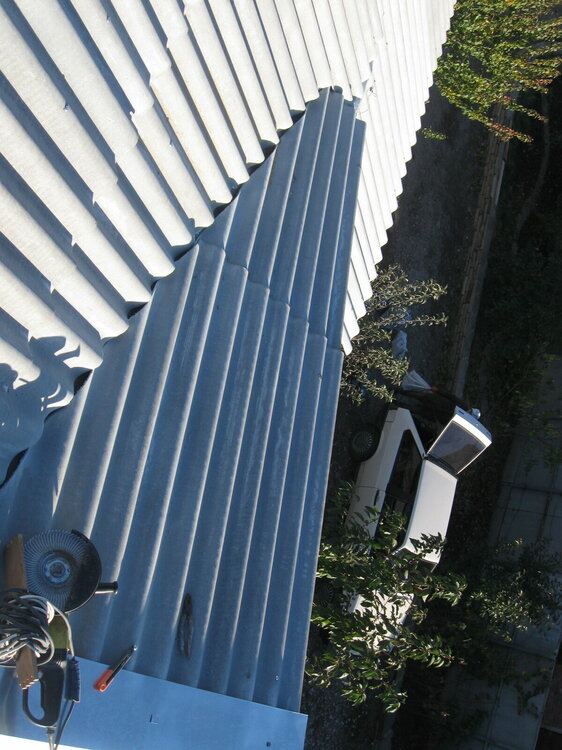

По крыше у меня очень мало фоток процесса. Работа двигалась в таком темпе, что совсем не успевала фотографировать. По той же причине и косяки случались.
Очень хотела поучаствовать в стыковке новой крыши и старой, общей с соседями. Но не успела. Когда приехала и стала рассматривать ендову, образованную новым и старым скатом, увидела, что между ними перепад по высоте 10-12см - новый скат ниже старой крыши. На ендову я купила оцинковку от рулона - шириной 1250мм, длиной во всю ендову - 6,5 метров одним листом. Крышники мне доказывают, что это не страшно, всё перекроется. Вот только не видят, что кроме двух плоскостей, которые надо состыковать, есть ещё и третий фактор : подпорная стена, которая должна быть закрыта новой крышей, иначе ей быстро придёт гаплык. А в том виде, как крышники спланировали ендову, она внизу выходила дном аккурат на стену. Ну и...?
Сначала они не могли врубиться, о чём это я толкую, потом чухали репу, потом вместе стали думать, что делать. В итоге задрали мауэрлат вместе со всей стропилкой с одной стороны на эти 10см. Благо, что стропила ещё без обрешётки и прочего, а если бы всё до шифера собрали, и только потом упёрлись носом, что тогда? Долго бурчали, что мауэрлат не горизонтально - неправильно. Пришлось объяснять, что правильная крыша должна надёжно защищать от осадков, а уж идеальная геометрия - дело десятое. У меня на хозблоке конёк и свес крыши представляют собой две скрещивающиеся прямые, параллельные горизонту, но не параллельные между собой. В результате, скат крыши между ними - не трапеция, и даже не плоскость, а вообще криволинейная гиперболическая поверхность. И ничего, на свойствах крыши это не отражается.
Другой тяжёлый, я считаю, косяк : второй мауэрлат длиной 4 метра сместили с мергеля наружу, на пенобетон, хотя я говорила, как надо. Ну не соображают, что прочность пенобетона - около нуля: 4 анкера в пенобетоне, 100мм от наружной грани стены, никак не могут удержать распор стропил! Ото, если б не стальной конёк из 12 швеллера, вся крыша уже б лежала на земле. Пришлось положить рядом ещё 1 брус размером с мауэрлат. Потом под каждую стропилу заведу короткую стойку, с опорой на этот дополнительный брус.
Ничего не хочу сказать плохого о крышниках: работали быстро, слаженно и аккуратно. И взяли за работу недорого. Но с сопроматом туго, делают по шаблону "как всегда делали", не понимая всей "физики процесса".
На первых четырёх фото - стык старой и новой крыши в разных стадиях работы. Пардон за качество : своих фоток мало, и я нарезала кадры из видео, которое крышники снимали на мобилку для себя.
Оцинкованные трубы в кадре - то моя вентиляция, они стоят точно у границы между мной и соседями.
Последние 4 фото - конёк над новым фронтоном, которым доложили старую стену

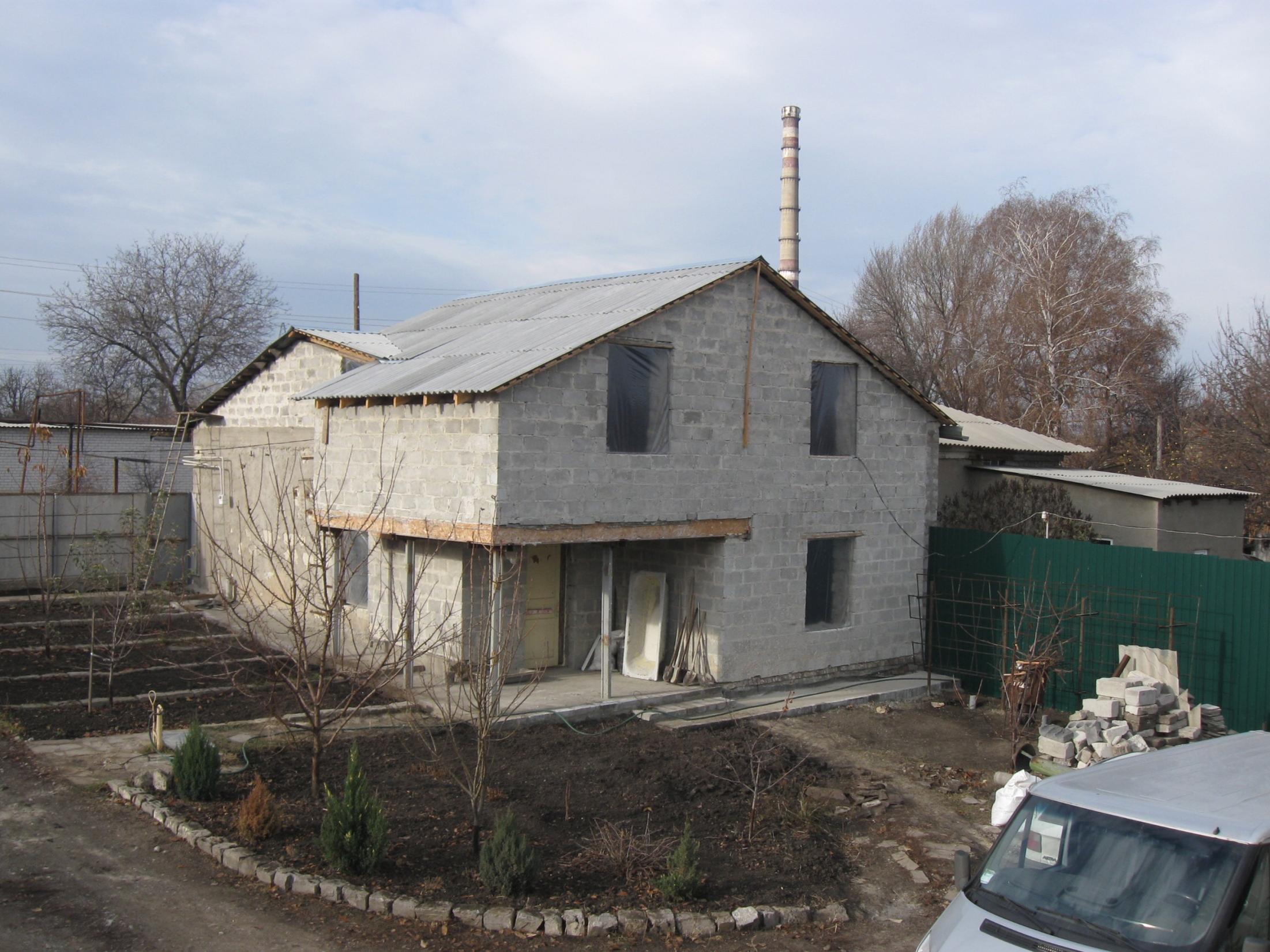

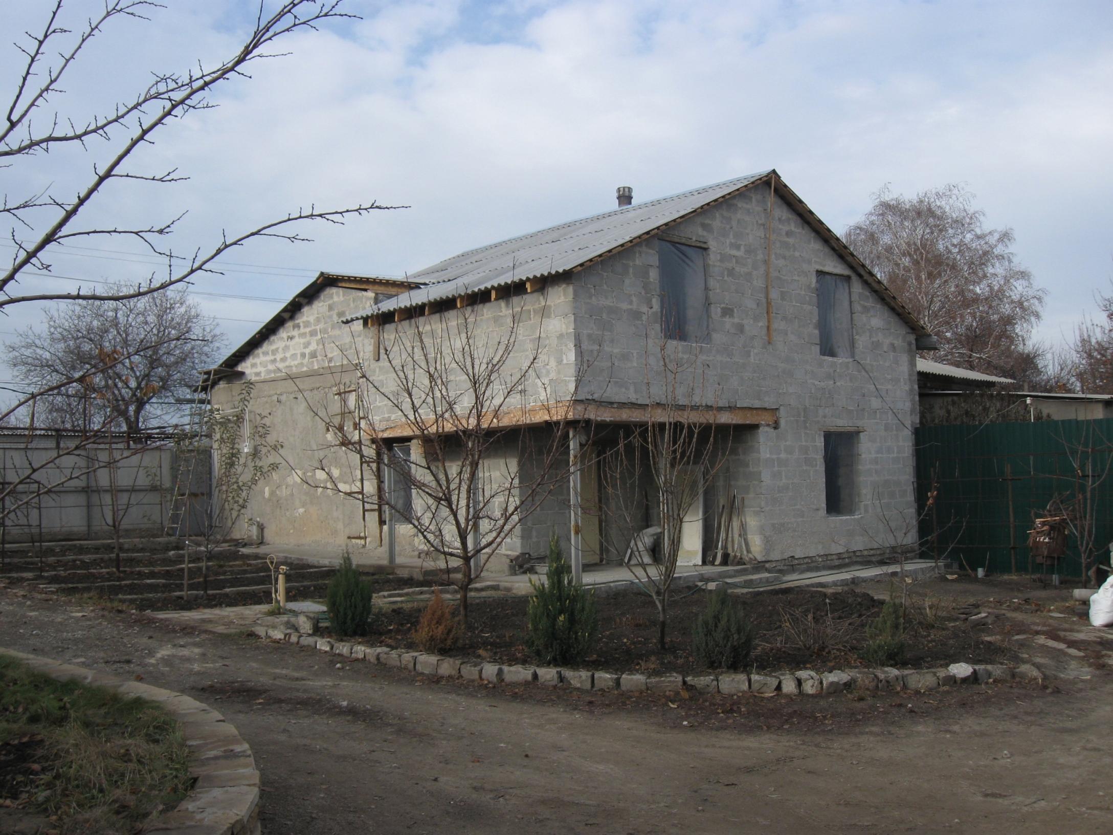

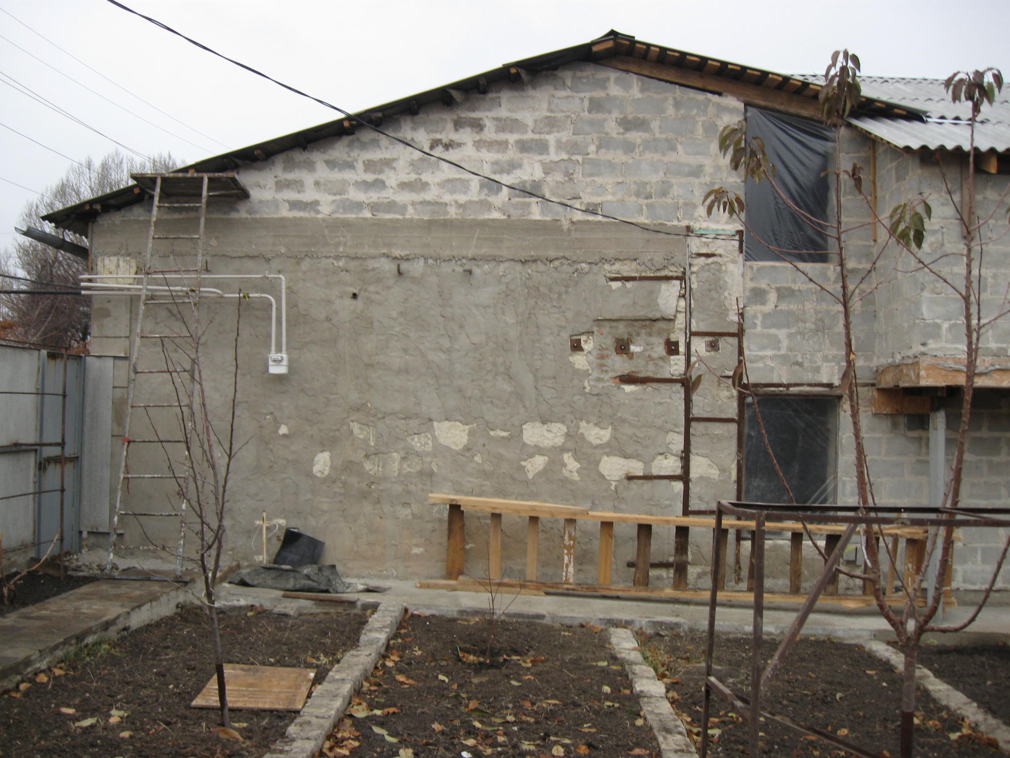

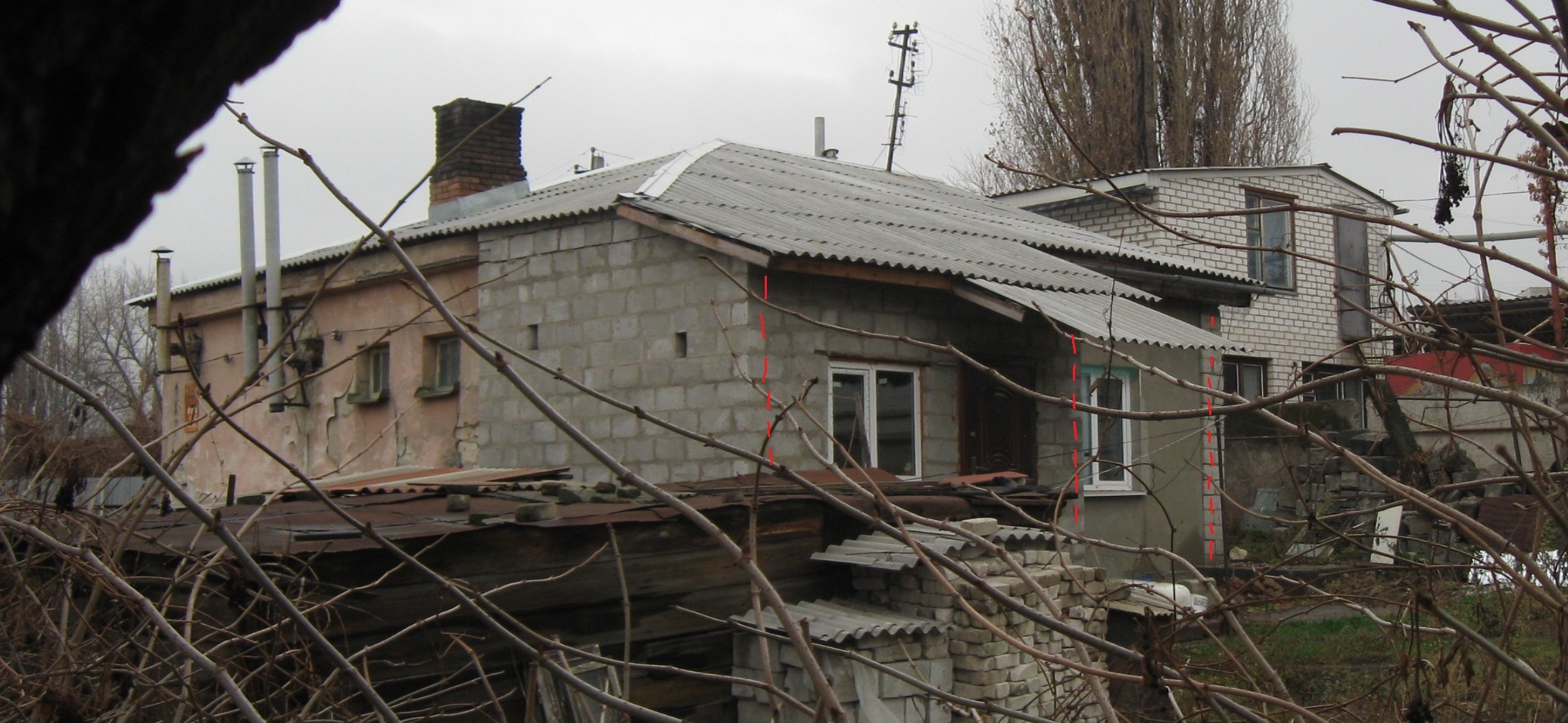

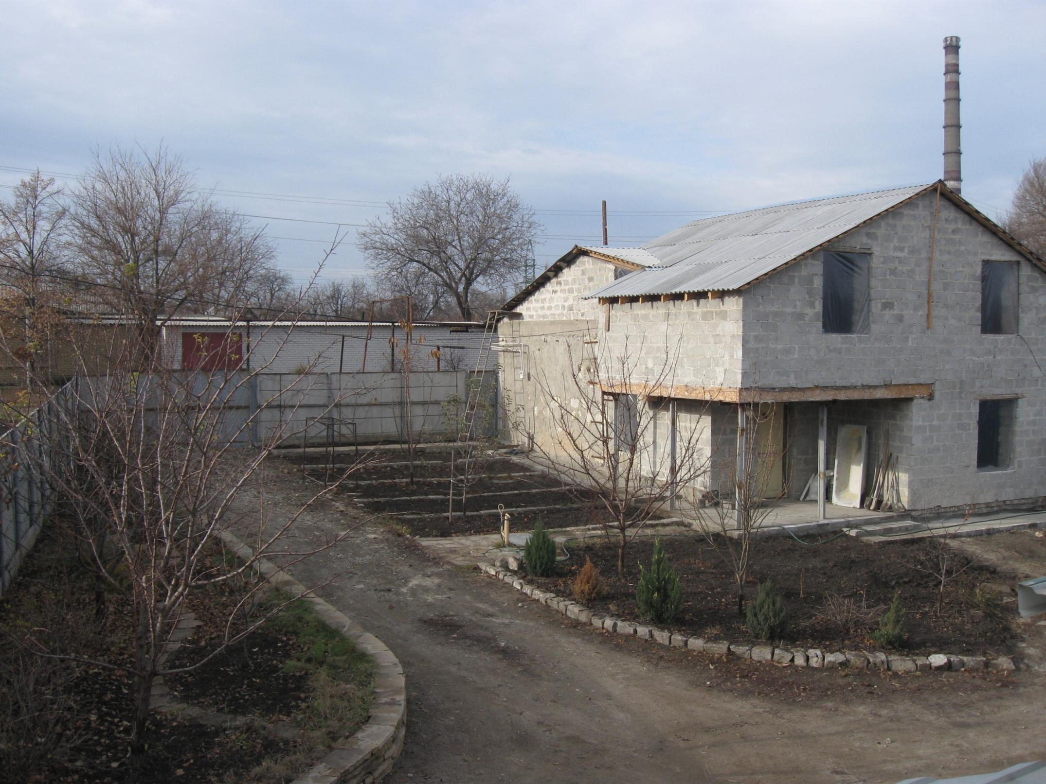

Вот, выкладываю, что получилось . Когда я продумывала проект, задача стояла только одна: якнайдешевше построить максимум ЖИЛОЙ площади. Поэтому у меня нет совсем никаких вспомогательных помещений типа топочная или гардеробная; минимум коридоров на 1 этаже, и сосем их нет на 2 этаже; минимальная площадь санузлов.
Дизайн "экстерьера" на повестке дня не стоял вообще. Уже что выстроилось, то выстроилось. Украшу какими-нибудь молдингами окна, остальной фасад - СТ-24 + покраска, ну и ладно будет.
Подсчитала площади: 1-й этаж - общая 71м, жилая 55м
2-й этаж - общая 55м, жилая 45м
Всего в доме: общая 126м, жилая 100м. Прихожая, 2санузла, лестница занимают все вместе 26 м. Жилая площадь составляет 80% общей. Что и требовалось. Надеюсь, в дальнейшем такой дом будет легче и дешевле содержать.
Дом планировала навырост. Каждый этаж при необходимости может стать хоть маленькой, но автономной 3-х комнатной квартирой. Даже если 2 этаж будет использоваться в отдалённой перспективе - если я сейчас не придам форму дому в виде 1эт + мансарда, то потом это будет сделать никак невозможно.
Я вышла за переделы старого плана дома всего на 2 метра - по ширине подпорной стены. Хоть моя пристройка выглядит более монументально, но пристроенная площадь всего около 17 кв.м. Мансарда получилась вместо бессмысленного объёма чердака. Конёк над мансардой на 70 см выше конька над старым чердаком.
На 1 фото видна соседская пристройка. Размер примерно 4 х4 = минимум 16кв м. Когда - нибудь я их достану, и мы свои самострои узаконим параллельно

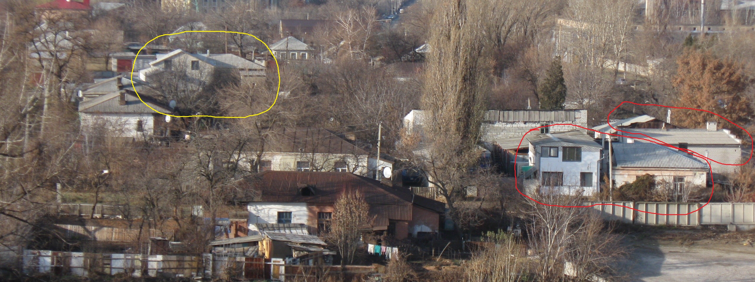

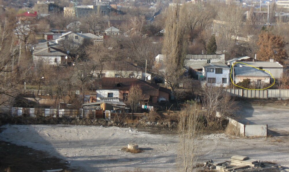

На фото - вид из окна квартиры. Все домишки в кадре - такие точно, как и мой. Почти все с одинаковыми пристройками.
Моя фазенда обведена жёлтым. Красным выделено то, чего стремилась избегнуть : новое строение рядом с обломком старого дома. Их два таких , рядом стоят.
В нашем околотке мой домик - ну просто нереальный дворец.
Да, вот только соседке не повезло с солнечным освещением...

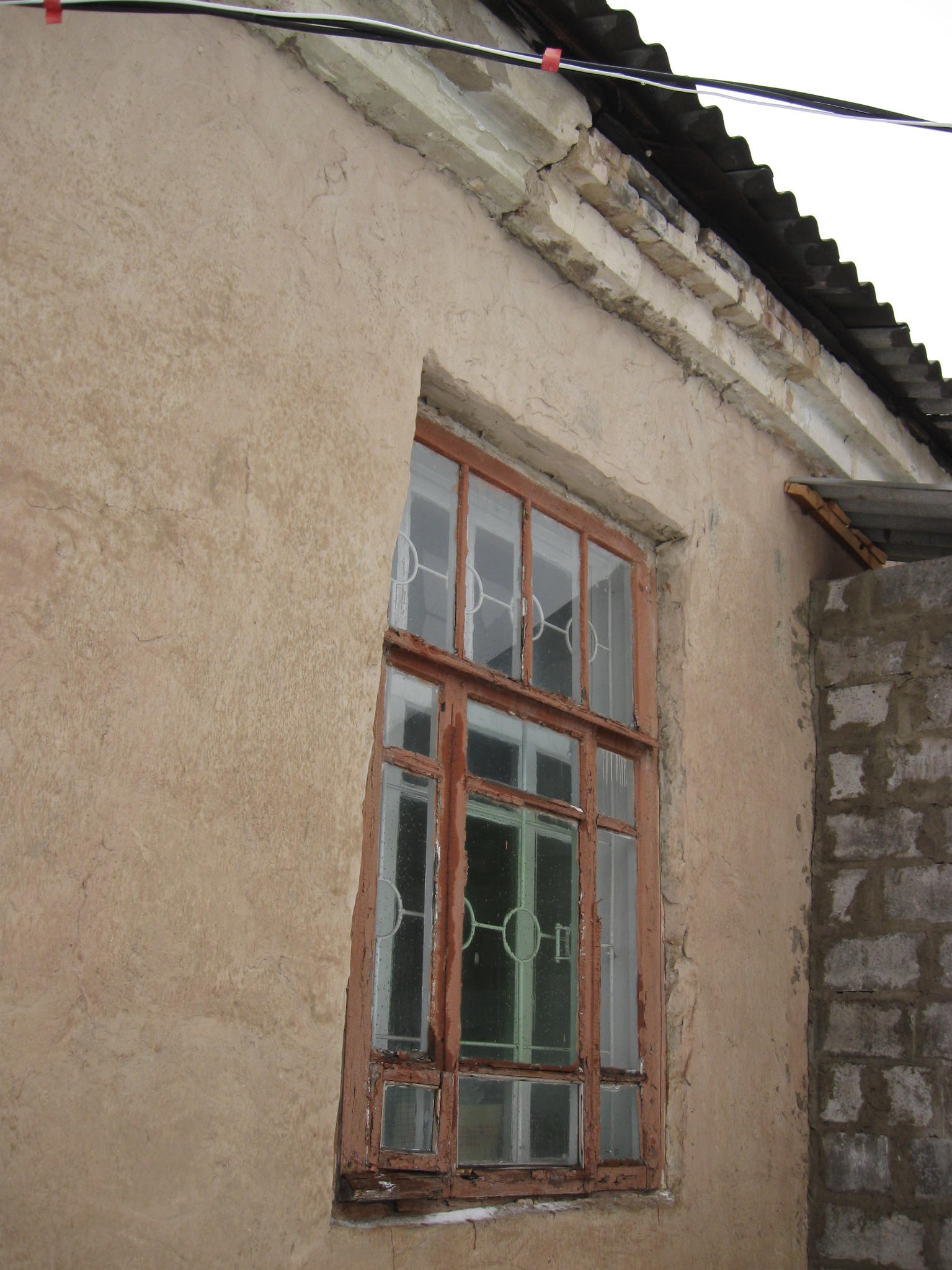

Это да. Но тут я не вижу своей вины. Если б не подпёрла общий простенок подпорной стеной - он бы просто упал. Я такую картину однажды наблюдала своими глазами.

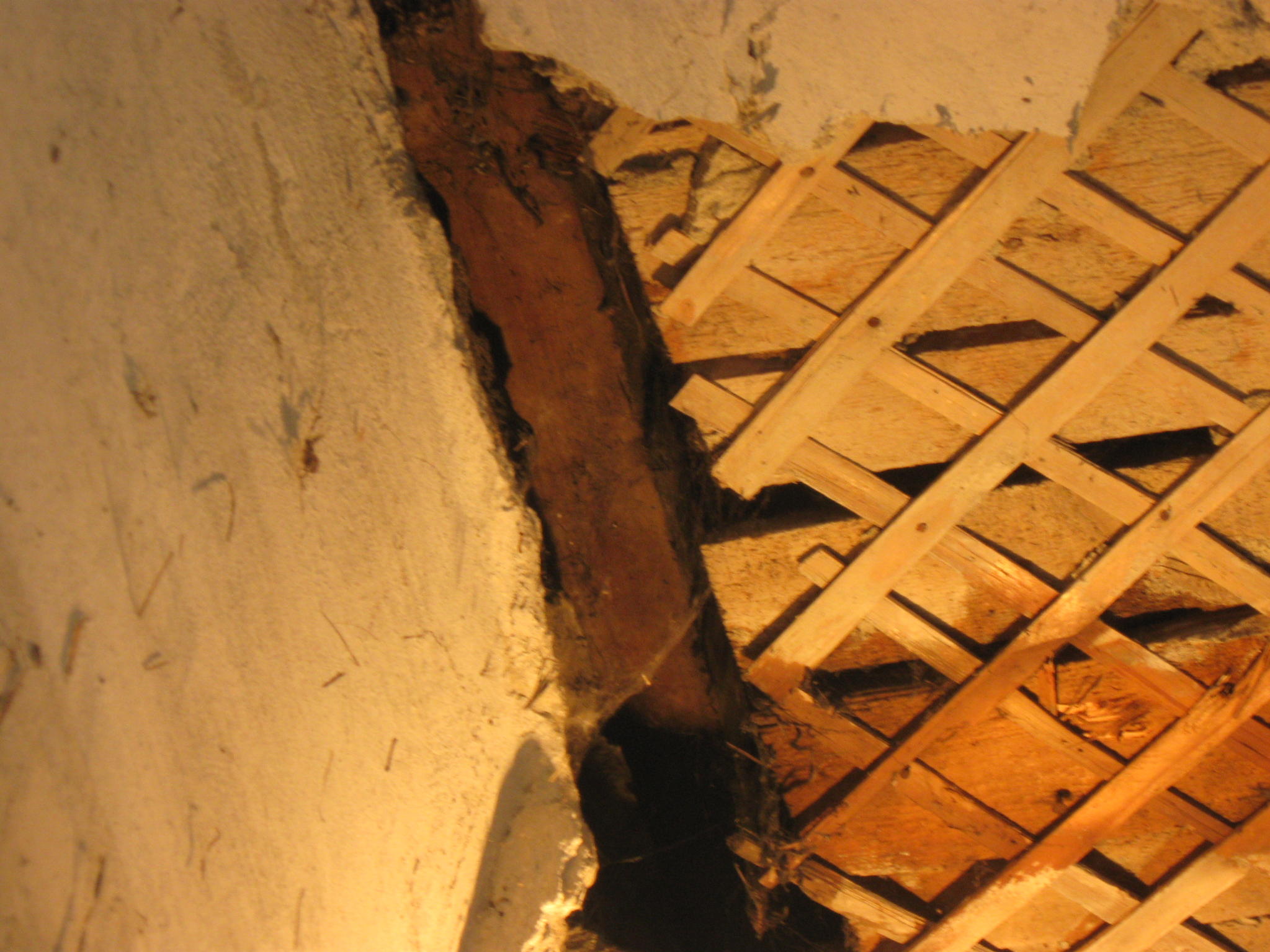

Это я к тому, что бросить на самотёк трещину в стене, которая расползается на глазах, я никак не могла. В том доме балки перекрытий шли вдоль аварийной стены, а у меня ситуация ещё хуже - на простенок, который ушёл в сторону на 15см и вниз на 10 см, опирались и балки перекрытия, и стропильные ноги. Ну и чего ждать? Пока мне всё на голову рухнет? С соседями несколько раз пыталась поговорить на эту тему - бесполезно. Только орёт дурным голосом.
Сместить подпору в свою сторону я тоже не могла, т.к. стена с моей стороны уже разрушена, подпирать уже нечего. Она разорвалась ПО ТОЛЩИНЕ на две части. Между внешним слоем и внутренним в щель рука по локоть входила.
Я обращалась в неск. консультаций, в ГАСК - всем всё пофиг. "Решайте с совладельцами". Круг замкнулся. Поэтому как смогла, так и порешала всё сама с собой.

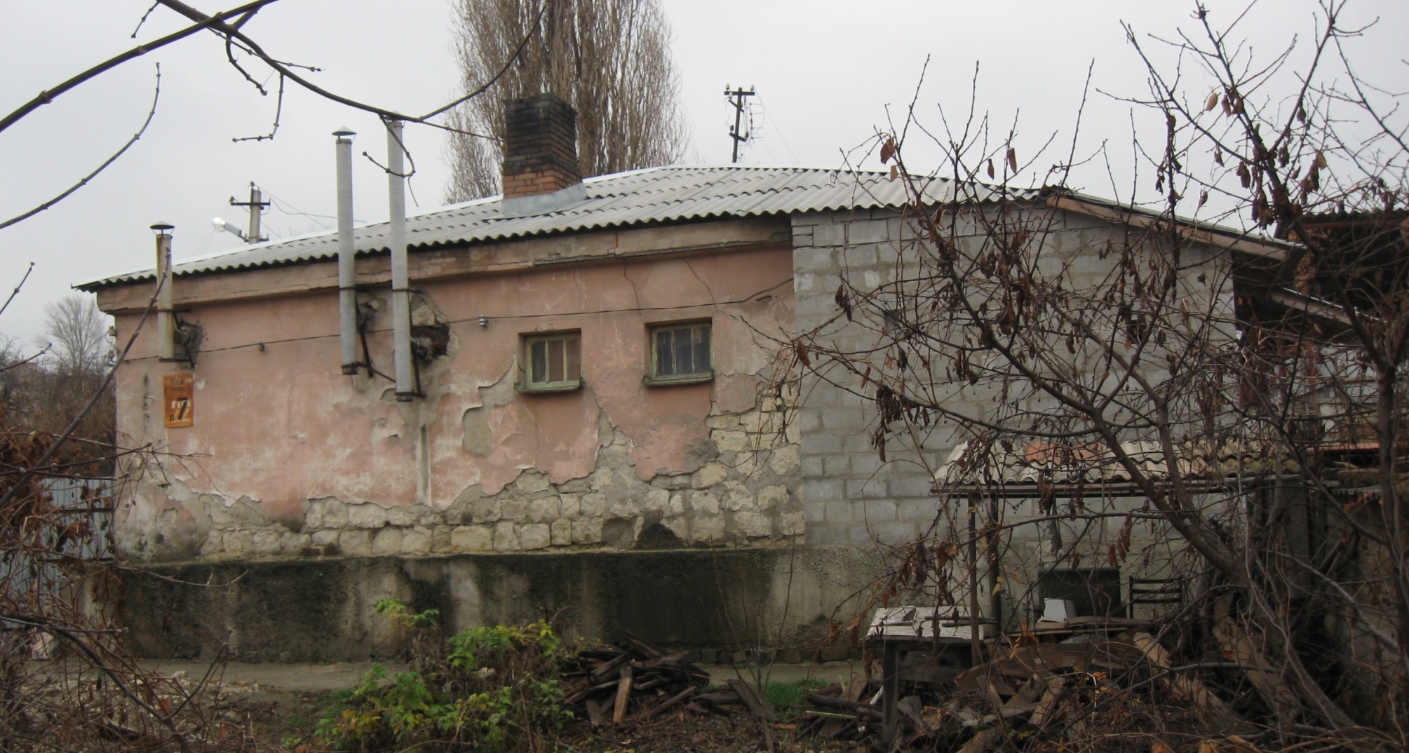

В нашем районе все домишки потрескались в большей или меньшей степени.1314105771_IMG_3002-.thumb.JPG.b6969282787547d0875209ed9a5fde3d.JPGIMG_3003.thumb.jpg.6a80af33feacc065353eeba0cab75b42.jpg
По свидетельству старожилов, этот процесс активно начался в 80-х годах. Я уверена, что причина тому - строительство нашей 9-этажки на 5 подъездов в этом старом районе. Наш дом - бывший ведомственный дом строительного треста. Строители, которые его строили, в нём же квартиры и получили. В частности, мой муж копал под него котлован. И мне хорошо известны проблемы, с которыми тогда, в 85 году столкнулись. Уровень грунтовых вод оказался выше, чем ожидалось - выше подошвы фундамента. Несколько месяцев ушло на согласования с проектировщиками новых реалий. По -хорошему, сюда бы сваи применить, но решение было принято другое: в котлован закатали тяжёлыми катками сколько-то вагонов щебня (говорили, что несколько десятков вагонов), потом песка, потом фундамент, подвал и т.д. Я думаю, именно махина нашего дома полностью изменила состояние грунтовых вод в этом районе, перекрыла какую-то подземную реку. Как результат, все дома стали дружно расползаться.

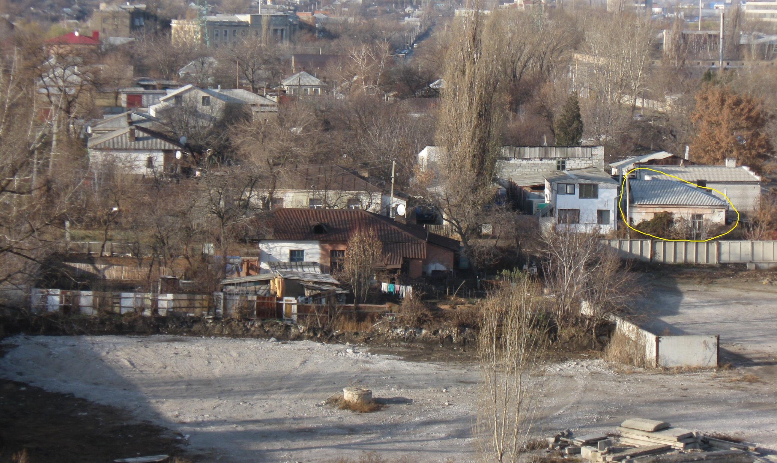

Дом -обведён на фото- расположен ниже всех по уровню.1287661434_IMG_2974-(3).thumb.jpg.ee89075863d7c2becf48f9e592ad040e.jpg Потому и пострадал больше всех. Его аварийное состояние очевидно для всех, и для совладельцев тоже. Вот только эту срочную проблему они взялись решать по разному: один разобрал нафиг свою половину, построил новый домик и жил там лет 7-8 с женой и тремя детьми мал-мала.
Другие взялись за реконструкцию.1424221313_IMG_3008-.thumb.JPG.6d0950c7f6d54b9c1c0c7e521713dd94.JPG Сначала отлили из бетона по всему периметру новый фундамент и цоколь. Что-то я не припоминаю, чтоб бетон подливали ПОД стену, бетон лили просто в траншею рядом. А это значит, грош цена такому усилению - аварийная стена как была, так и осталась на слабом грунте и расползание стен продолжилось.

Теоретически, я могла бы не связываться с подпорной стеной, а просто обойти её новой стеной, пожертвовать 4 кв метра своей территории. Тогда простенок, который уползает на 10мм в год остался бы в полном распоряжении соседей и упал бы ещё лет через несколько. Не думаю, что они готовы решать эту проблему.
Так что затенённость одного окна - это не самая большая плата за сохранение целостности дома. Тем более, что соседи минимум 2 окна себе пристроили.
