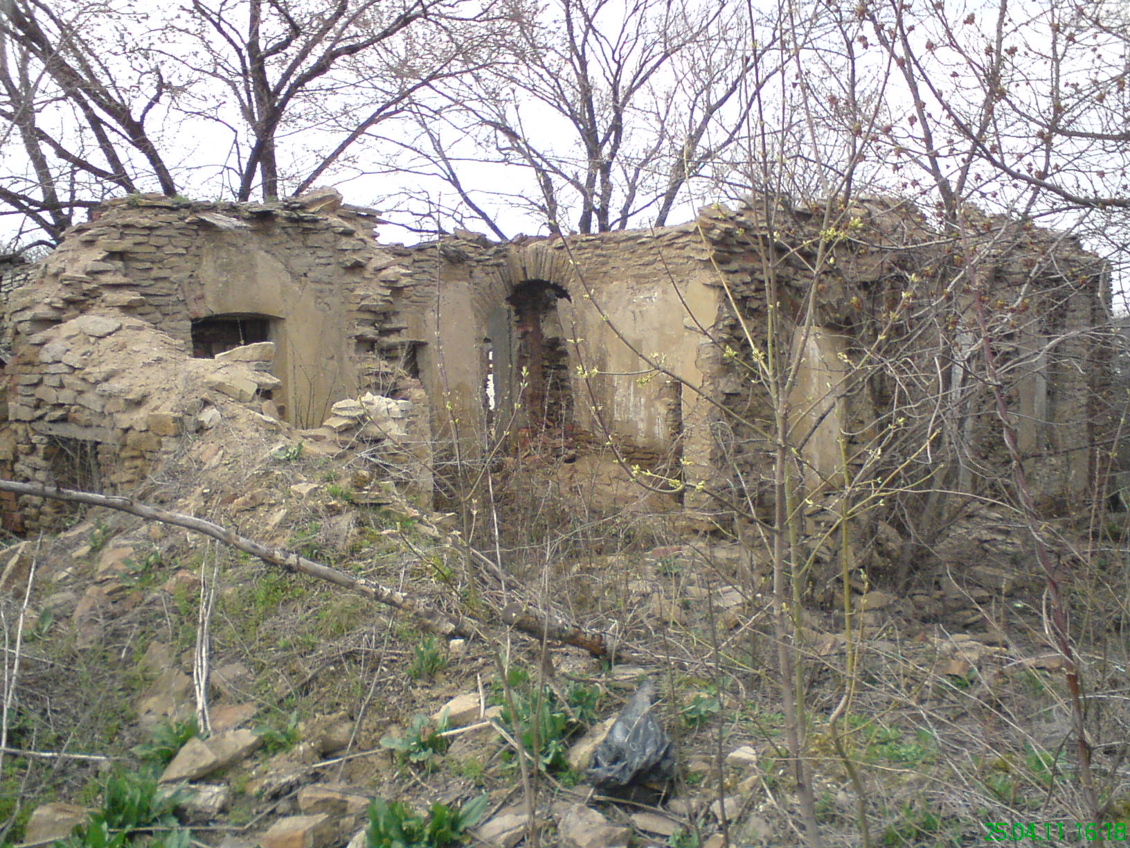

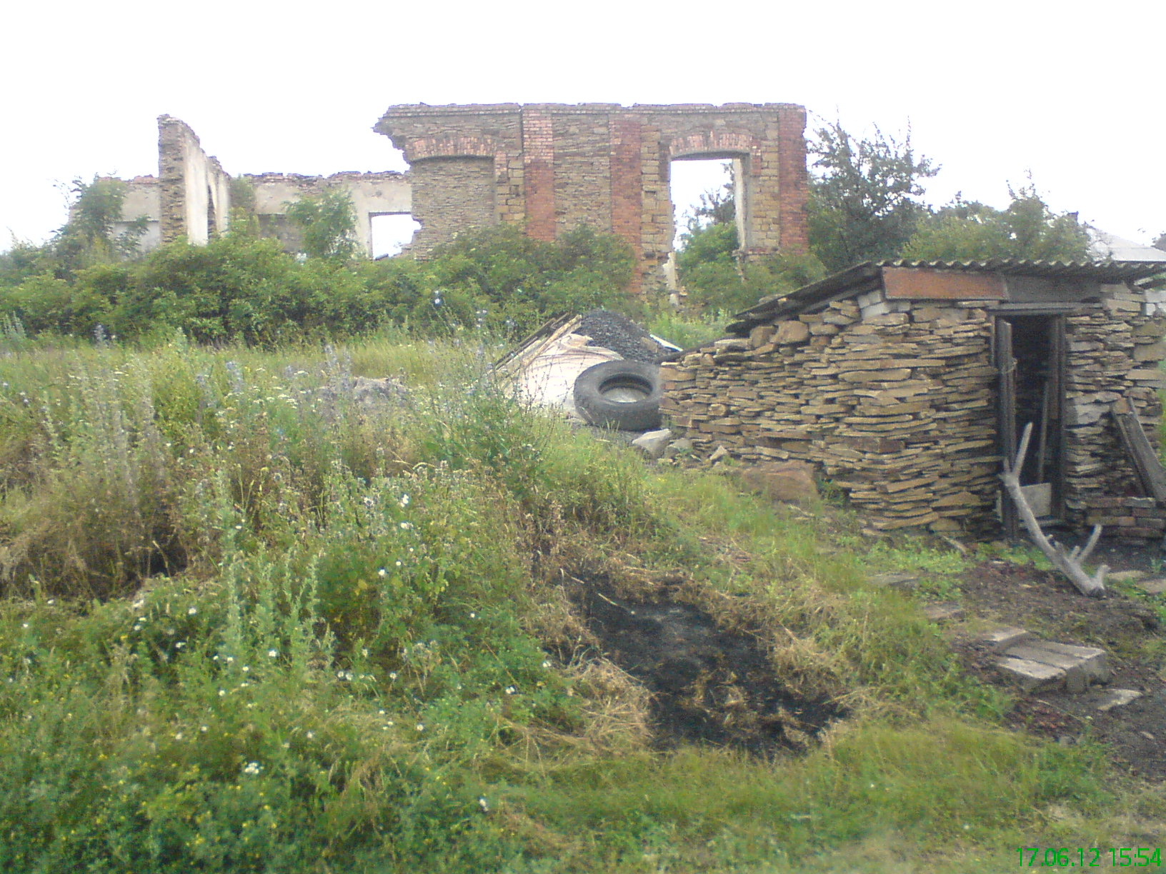

Мне всегда интересно, а как устроены " народные" традиционные дома. Где бы ни была, всегда всматриваюсь в дома и руины.
Для Луганска и окрестностей - старые дома тотально из мергеля. Потому что : пошёл, в огороде накопал, дом построил. Эти дома настолько обыденные, что даже и фоток нет.Только одна, и то с мобилки.659902270_0106.thumb.jpg.8e572545a72b275dc1ff80f02527f0c6.jpg

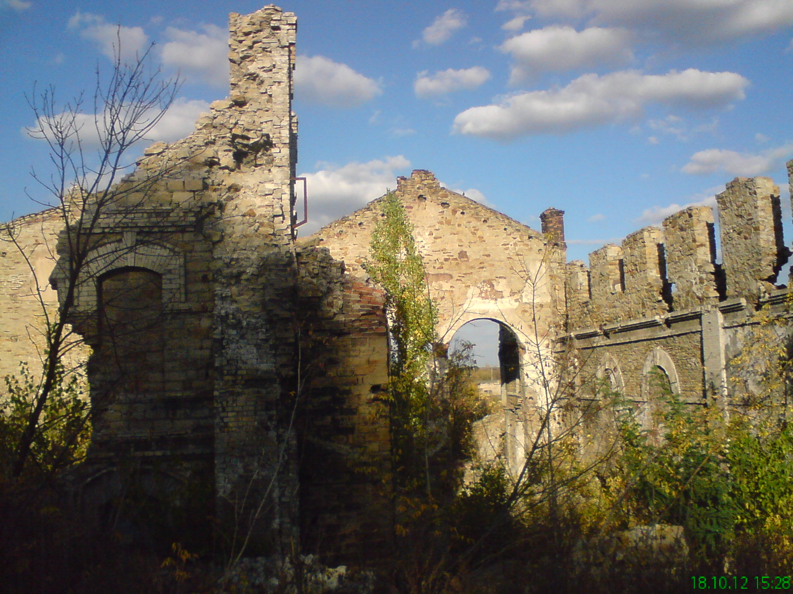

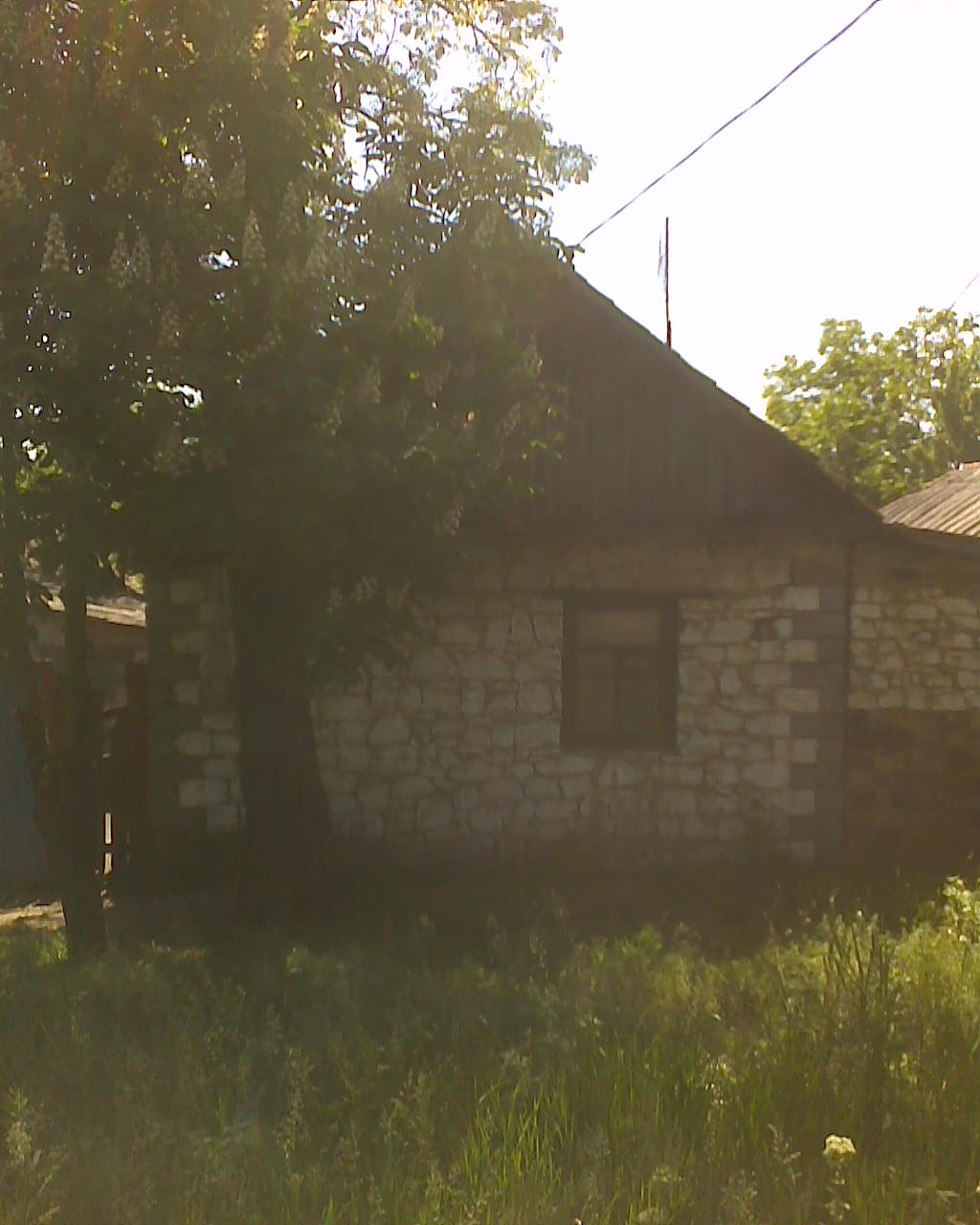

Очень много по области домов из дикаря - это тот песчаник, который из Луганска по всей Украине развозят. Из него - и жилые дома, и "промздания". DSC03538.thumb.JPG.2363d584bb1911208676e97e32d9f856.JPG[ATTACH]1679764842_00023.thumb.JPG.a9f88ddbba653e844d78e303795b710c.JPG[/ATTACH]DSC02934.thumb.JPG.6799d27243aade6b24edaa45710f0c38.JPG

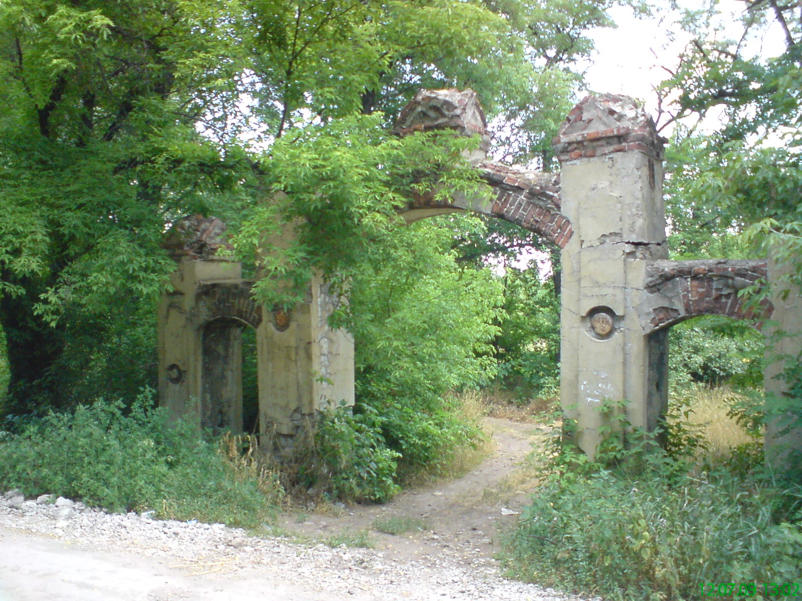

Из кирпича строилось панство : арке на фото лет 200. Удивляюсь прочности раствора кладки!DSC00634.thumb.JPG.9c8de523e5c1771b28445669fedb20da.JPG

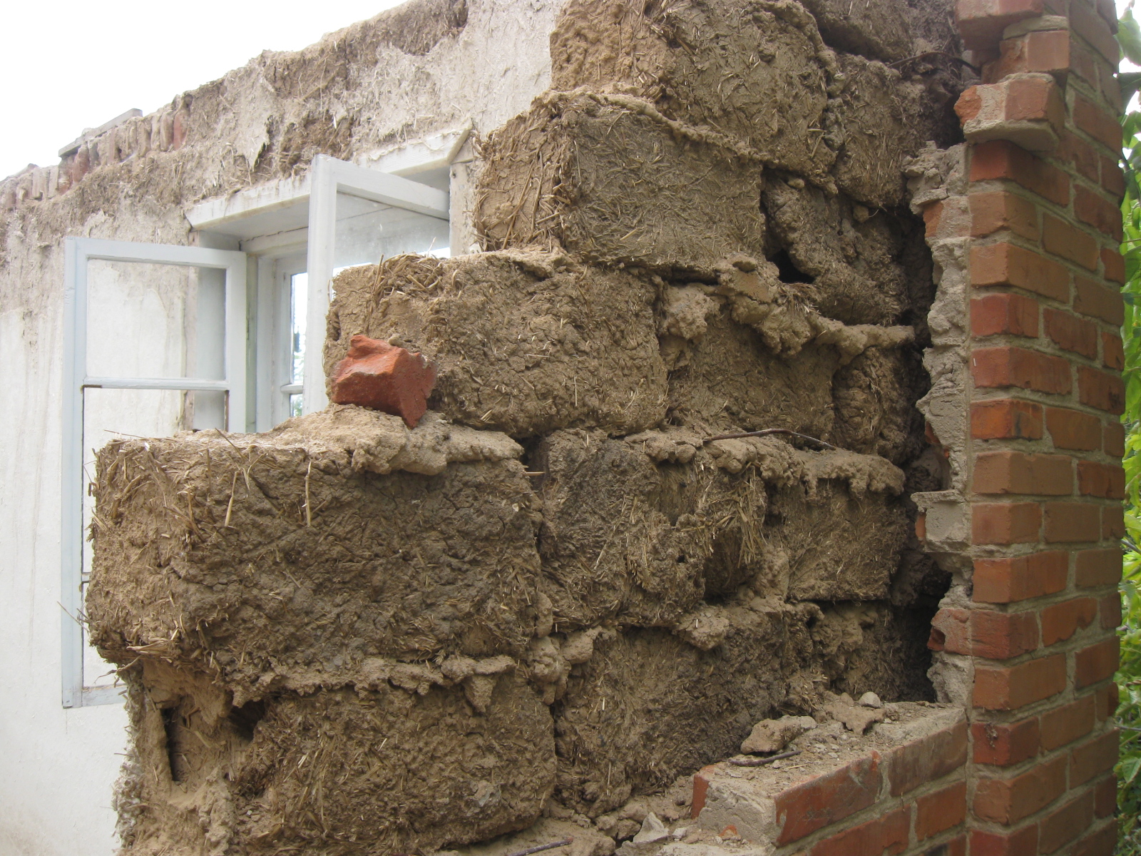

Ну а самые бедняцкие - саманные. IMG_9805.thumb.JPG.bbaa0b64a2f7734fa37b45af36bd0f24.JPG

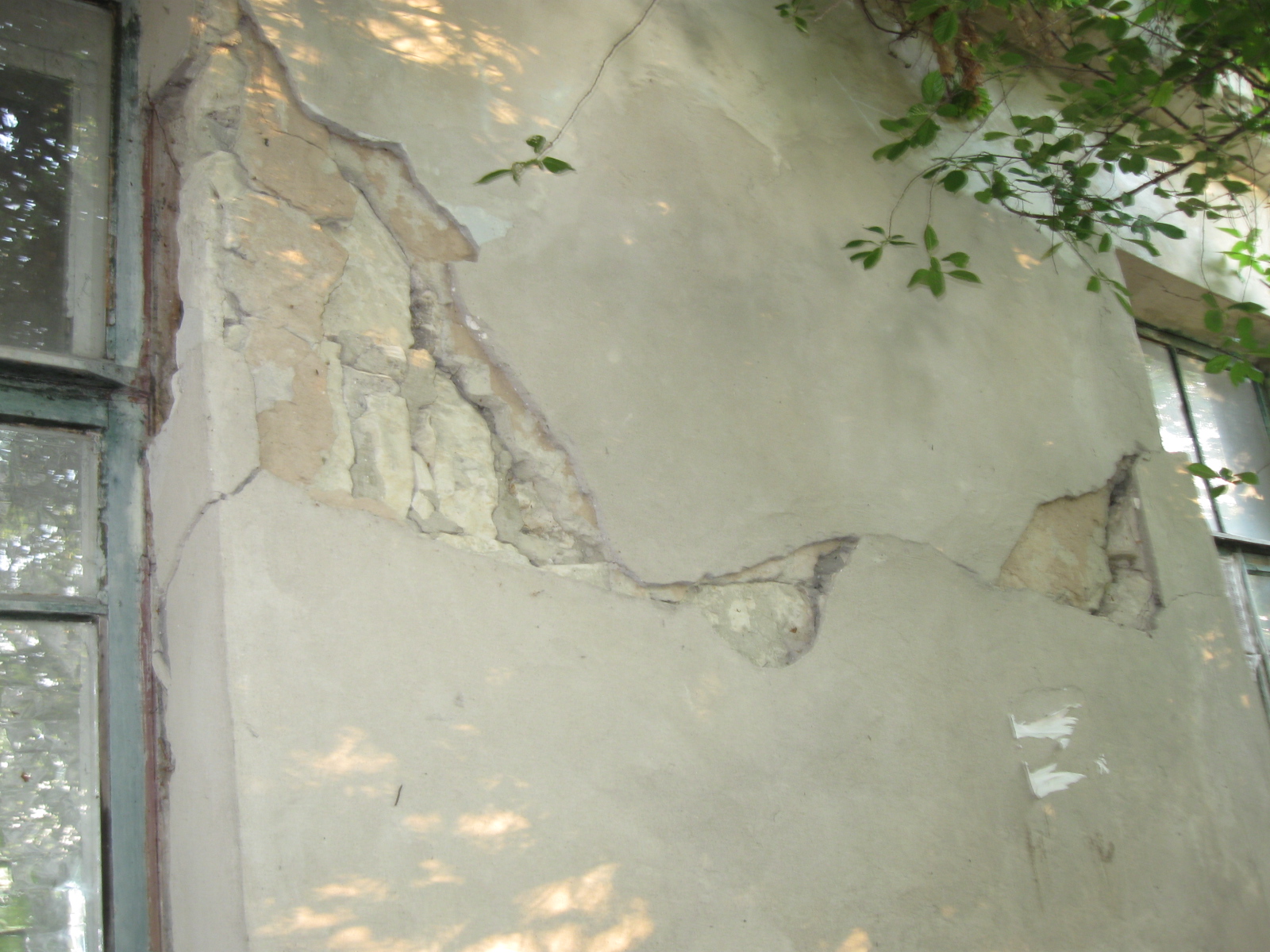

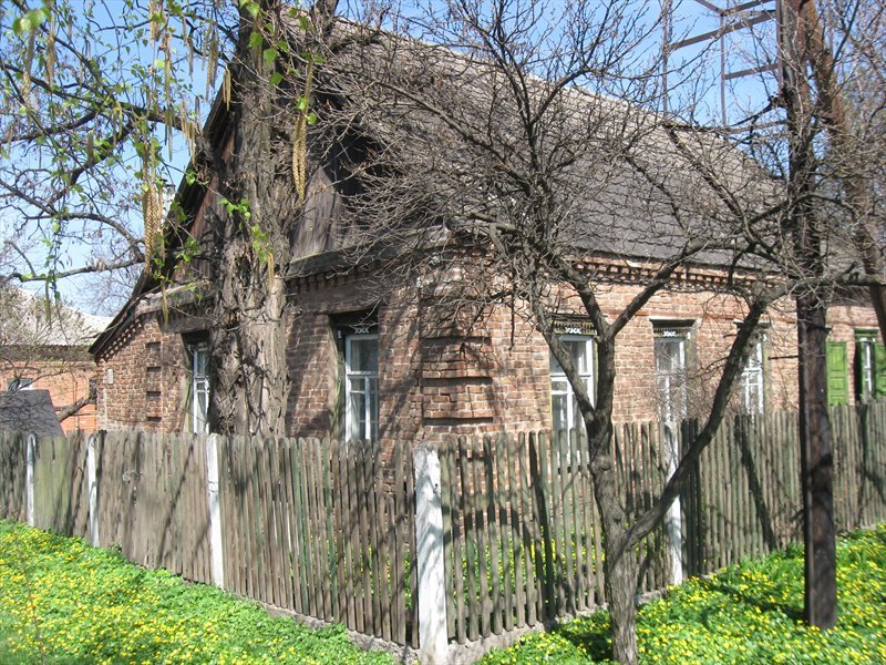

lug, вы просто молодец! С большим интересом прочитала Вашу тему. А нам все еще только предстоит: полдома с соседом, дом 1913 года постройки, в след. году будет 100 лет. Состояние, кстати, не столь плачевное, как у Вас было, но все равно... Внутри сплошная глина, начинает обваливаться. Надо что-то решать: или ремонтировать или валить и строить по новой. Страшно даже думать, сколько предстоит работы и затрат, но квартира уже просто задолбала! :o

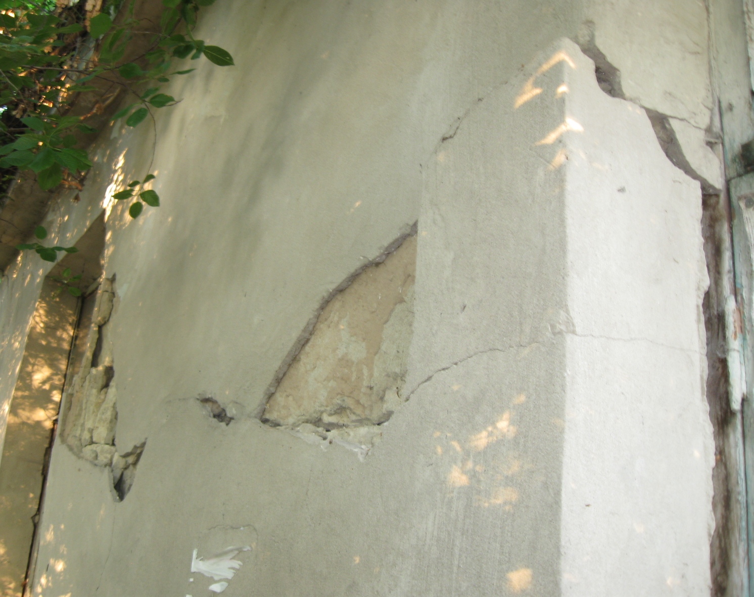

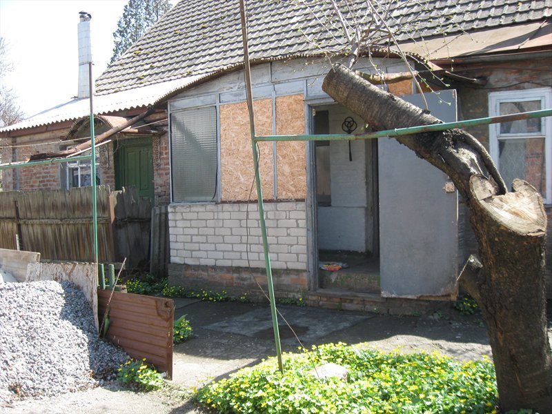

Добавлю неск. фоток:
На последнем фото справа наш вход, а слева дверь соседа, неудобно, конечно...
Если бы мне не нужно было бы перекладывать аварийную стену и разбирать перекрытие вследствие этого, то я бы и не ввязывалась в такую глобальную перестройку. В вашем случае безболезненно можно добавить мансардную комнатку в высоком чердаке, страшненький тамбур убрать, а вместо него сделать теплую прихожку из красного кирпича (может б\у, чтоб не выделялся ), расширить эту пристройку до угла соседского забора. Малой кровью вы получите минимум 3-х комн. квартиру на земле.
Но это возможно, если стены не валятся. По фото не поймёшь, дом из кирпича или только облицован.
Да наверно облицован. У нас такой-же: снаружи кирпич более поздний (годов 60-х), а внутри глина+дерево. Дому тоже лет 100. А вот более поздние пристройки-прилепки как-раз и рушатся:придется их демонтировать.
ПС. Жаль,что в наших местах камень "дефицит", много не накупишь, дороговато получается, если на дом. Все старенькие дома у нас - это глиняна с деревом. А о маргеле только из вашей темы услышала. Очень интересно. А сарайчики из песчанника.. У нас его в декоративных целях используют - цоколь обложить или в ландшафте. А целый дом - это прям роскошь :)

Ну а самые бедняцкие - саманные. [ATTACH]233797[/ATTACH]
а эта саманная стена под открытым небом стоит?
если так - то удивительно как саман дождем не размыло...

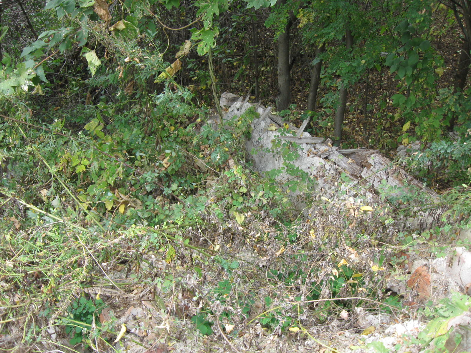

Когда я была тут последний раз лет 12 назад, этот дом был жилой. А от "родины предков", которую мы тогда бросили, не осталось почти ничего... (фото).Еле нашли.
Судя по деревьям внутри хаты, саман стоит под открытым небом не менее 5-6 лет.
.... саман стоит под открытым небом не менее 5-6 лет.
спасибо ... не перестаю удивляться этому материалу ... думал что глина и солома под открытым небом за год превратится в кучу.... а на фотке как были саманные блоки так и остались

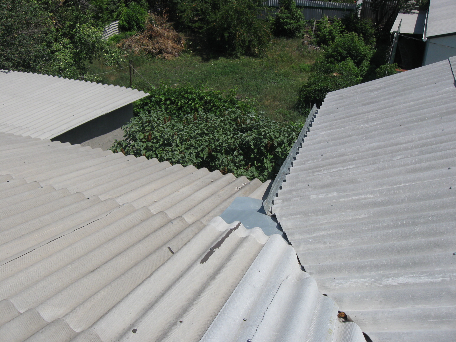

соседке вы еще и сток с крыши пристройки вывели прямо на ее участок
Про свет и подпорную стену я уже писала подробно (пост №98)- затенённость одного окна - это не самая большая плата за сохранение целостности дома. Тем более, что соседи минимум 2 окна себе пристроили.
Сток с крыши - довольно широкое корыто из обрезка профлиста, поймает не только воду, но и снег, вдруг чего. Хотя снег с пологой шиферной крыши вряд ли свалится.
Вода с него сливается, таки да - вдоль забора с соседской стороны. У меня в плане сделать водосточную трубу на свою сторону, но это бесполезно: мой участок имеет уклон почти метр на 20м ширины в сторону соседей. А территория за двором - на 1,5 м выше моего участка, а мои соседи на метр выше тех, кто дальше, и т.д. Короче, любая вода, что налилась отовсюду на мой участок, идет к соседям, а от них - и дальше транзитом. Хоть куда воду с крыши отведи - она уйдет на соседский участок. Зато я осушила болото, которое стояло 70 лет под несущей мергельной стеной и остановила уползание нашего общего простенка.
Ой ли. Снег падая с крыши ломает заборы и крыши. И корыто для стока воды особо его никак на остановит. Видел фотки где слив с крыши падал вниз вместе со снегом.

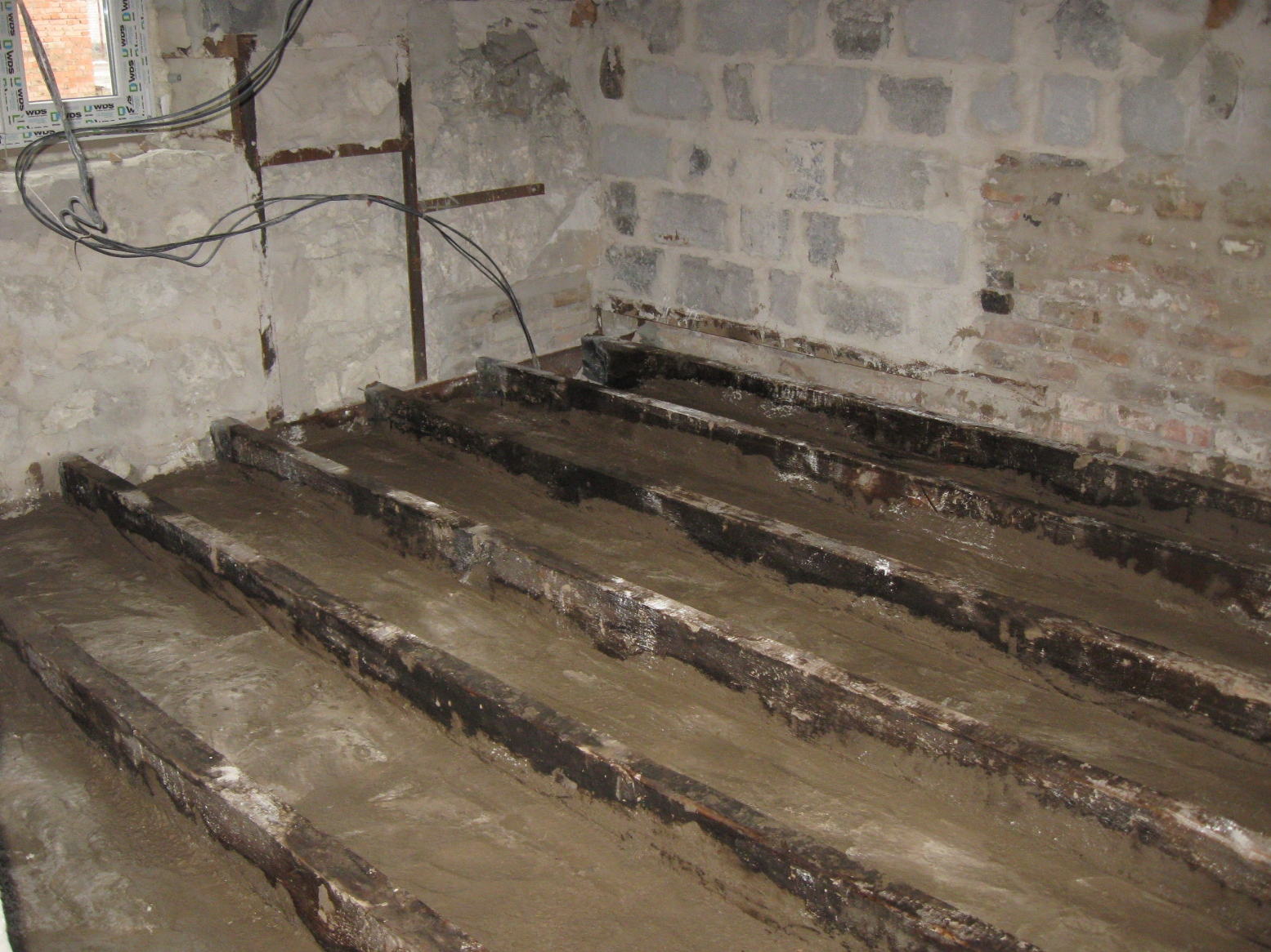

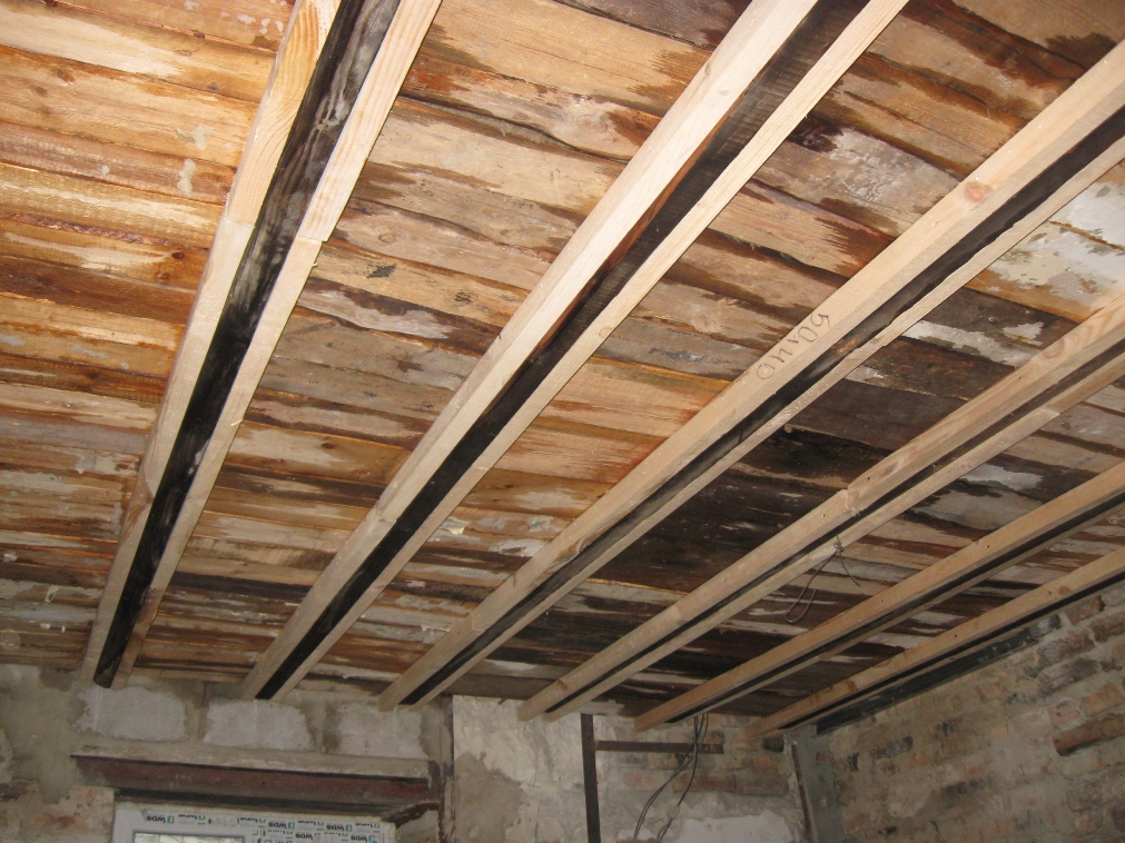

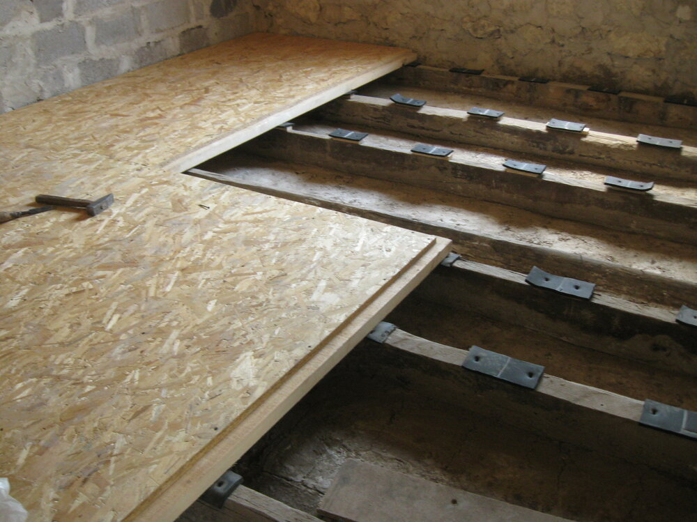

Кровлю-то мы сделали, а перекрытие - нет. Только балки уложили. Вот с него и начали строительный сезон 2013.

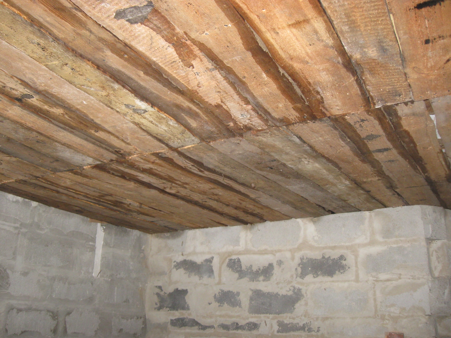

Балки 180мм высотой - везде снизу подшили б\у доской, просто саморезами снизу. Только в одной комнате были высокие балки из доски 260 х 70мм. Здесь положили доску так, как в учебниках прописано - по черепным брускам.
Ну а дальше вела меня только моя строительная фантазия.

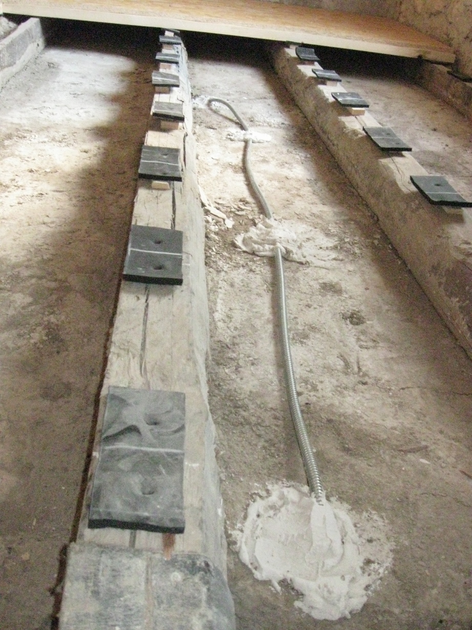

По этим доскам сделали стяжку из старой глины с опилками (осталась от разборки перекрытия) + сосновая стружка. По идее, это должно придать перекрытию хоть какую-то огнеустойчивость + залепятся щели между досками, чтоб утеплитель ( эковата) не просыпался.
Прямо по доскам снизу планировался гипсокартон 12,5мм, поэтому провод к потолочным светильникам идет в перекрытии - провод НГ в металлорукаве.

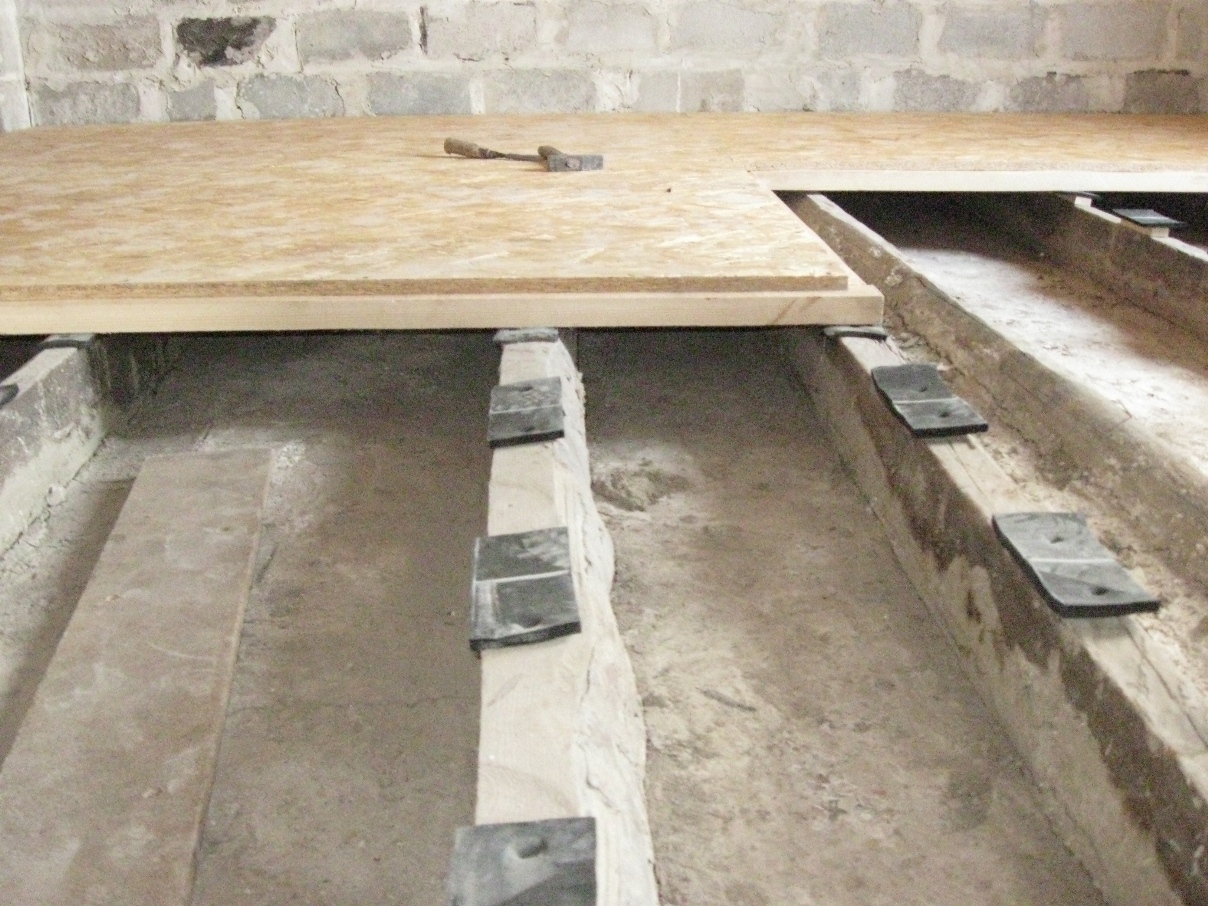

Сверху на балки уложили ОСБ толщ.22мм. Под ОСБ - ребра из бруса 40х40. В каждой точке пересечения этих ребер с балками - звукоизолирующая прокладка, типа вспененный каучук, забыла, как называется. Покупала в Эпицентре 130 грн/кв.м. Нигде ОСБ не соприкасается со стенами , и нигде не прикручено к балкам - а только между собой. Типа "плавающий пол" в моём понимании.
Пространство от от глины до верха балок примерно 150мм засыпано эковатой, просто насыпом. Под ОСБ осталась около 30-40мм воздушная прослойка.
Основная идея такого перекрытия - звукоизоляция. Сделала всё, что могла придумать для этой цели. Второстепенная задача - утепление перекрытия на ближайшие неизвестно сколько лет, т.к. фактически сейчас мансарда - это холодный продуваемый чердак.
