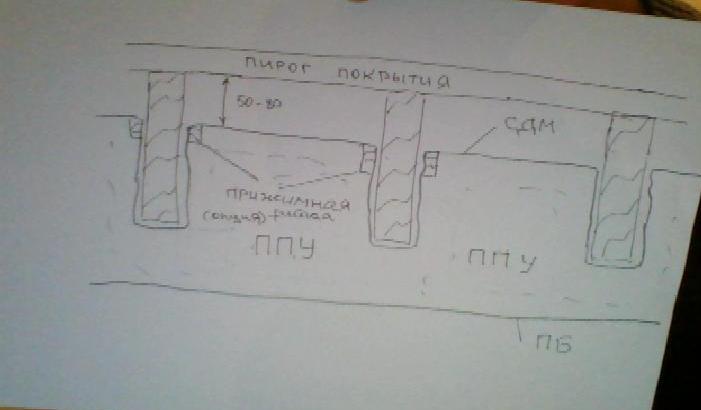

Пока я для себя нарисовал вот такой пирог для утепления СКАТНОЙ кровли ППУ. Пирог этот родился по савокупности параметров как технических так и формальных, и не зависимо от материала и того что находится НАД стропильной частью (даже если там уже есть какиенить изоляторы). Очень меня мулял вопрос - а как себя будет чуйствовать дерево стропил в ППУ (не уверен я что ППУ не закупорит влагу в дереве по линии склеивания и не начнутся всякие нехорошие процессы), при такой схеме и за него я спокоен :)
П.С. Рейку можно заменить на упаковочную ленту например...

tansss, КМК СДМ предназначена и для защиты от конденсата и случайных протечек/задутого снега. При таком решении эти её свойства находятся под вопросом.
Если вы обратили внимание на моём эскизике НАД стропилимиуказано "пирог кровли". В нем для МЧ и НЧ и тд и должна находится антиконденсатная пленка

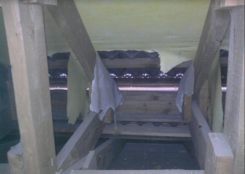

На одном из объектов под цпч Брас был реализован двойной вент зазор для утепления пеной на нижнюю мембрану.
Вы, получается, решили использовать подкровельную мебрану в качестве несущей основы под ППУ.
Есть ряд моментов, которые вас должны насторожить в данном случае.
А именно:

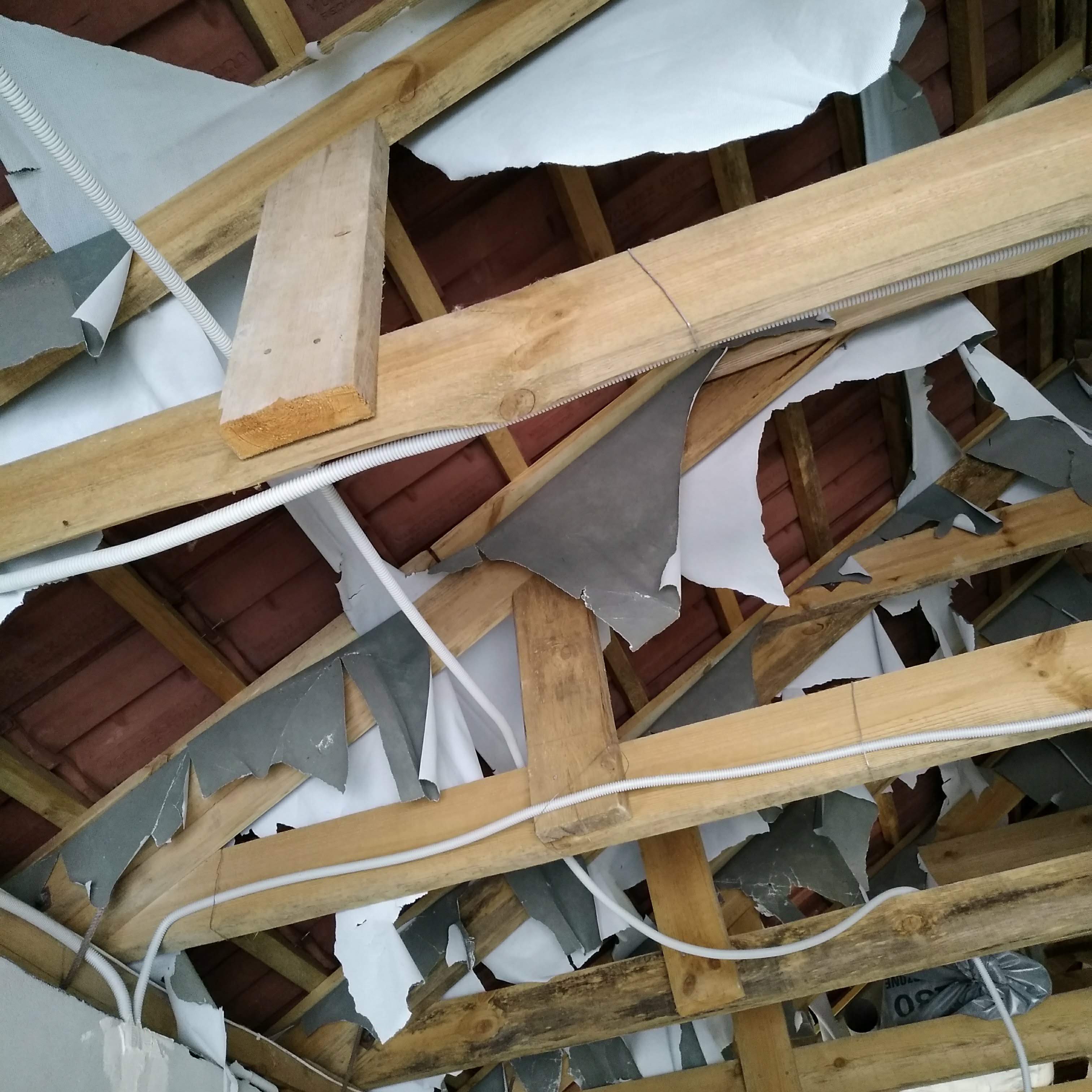

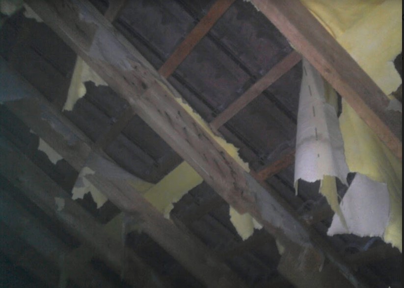

1. Подкровельная мембрана не планировалась как несущий материал изначально. Пусть это формальное, но нарушение.
2. Всё чаще стали попадаться случаи, когда мембрана просто так рассыпалась в пепел. Почему и как, не понятно. Во вложении фото. Сам лично снимал их. Оба этих объекта были накрыты черепицей почти сразу и мембрана не успела постоять под УФ.
Пока для меня загадка, что это за явление, но факт остаётся фактом: дешёвые польские мембраны иногда могут рассыпаться в труху.
Особенно чарез гидробарер прижатый контрой :)

А выделенное в этом пассаже не вызывает у вас вопросов?
Если вы обратили внимание на моём эскизике НАД стропилимиуказано "пирог кровли". В нем для МЧ и НЧ и тд и должна находится антиконденсатная пленка ...
