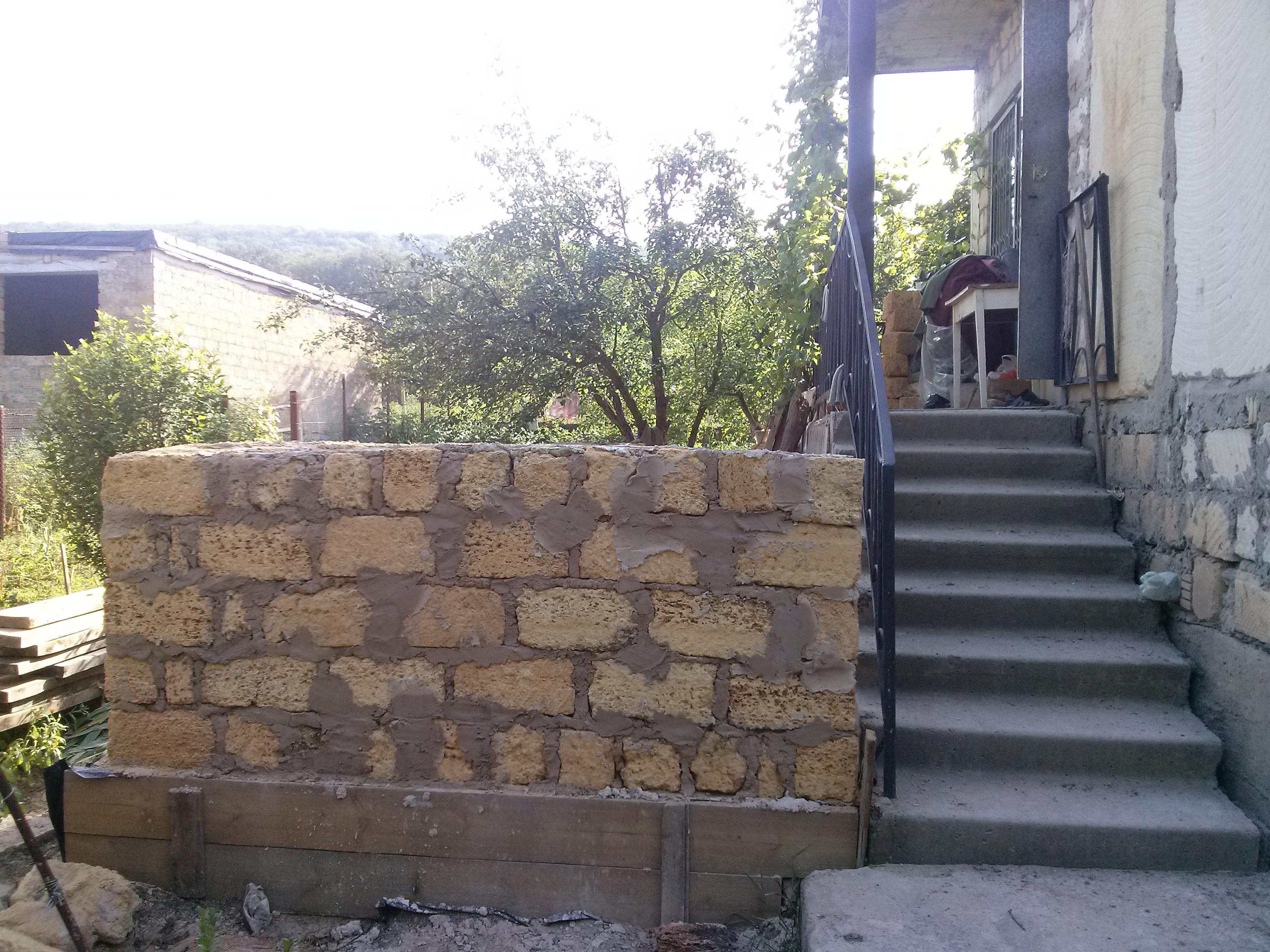

Добрый вечер Тарас, хотел вас помочь с вопросом как профессионала. Как уже писал в вашей теме, строю пристройку, фундамент сделал, выложил 5 рядов ракушки, и столкнулся с вопросом чем перекрывать цоколь, и пришел к выводу что быстрей и проще будет сделать это плитами перекрытия пустоткой 7.2х1.2 м в количестве 2х штук. И появились вопросы:
1) можно ли плиты класть на ракушку без армопояса? Если можно то класть на раствор 1 к 3?
2) класть плиты на армопояс? если да то, строители предлагают 0.2 х 0.4 метра в 4 прута арматуры диаметром арматуры в низу 12мм в верху 10, продольное соединение катанкой через 0.4м? Правильно ли?
3) Расчет нагрузки вели из показателя плотности ракушки минимум 4кгс/м.кв. получилось на крайний столбик размером 0.4м Х 0.4 м = 6,4 тонны? (столбик находиться на фото за досками, или увеличить его?)
Напомню хочется сделать в пристройке на 1м этаже: кухня и сан.узел(на плитах перекрытиях, стены в камень 0.40м)
2й этаж, спальня+комната отдыха(облегченый этаж). Вкладываю что сделано, и чего хочется.
Прошу помочь, строю что ПМЖ, для своей молодой семьи, хочется до зимы закончить.

Добрий день.

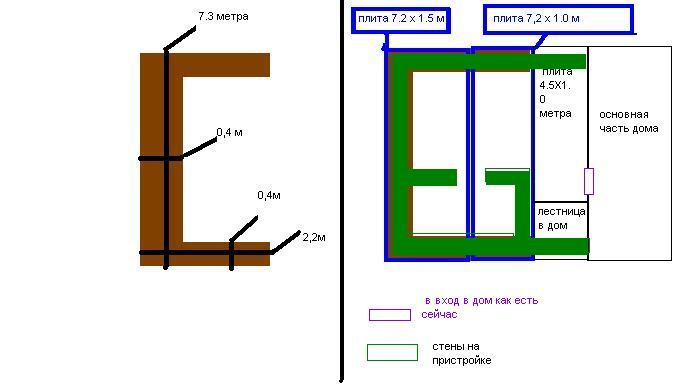

Можете ложити плити, але я б на Вашому місці виконав монолітний пояс хоча б 150мм висотою. Це забезпечить просторову жорсткість стін і рівномірно розподілить навантаження на ракушку.
Армопояс заармуйте чотирьма повздовжніми стержнями д.8мм і повяжіть хомути з д.4-6мм. з кроком 300-500мм. І тоді сміло кладіть плити. Даного армування для Вашої конструкції буде достатньо.
пс. нема смислу в армопоясі давати повздовжні стержні різного діаметру. У Вашому випадку буде краще, якщо плита буде обпиратись і повздовжньою стороною на стіну, тоді краща жорсткість конструкції буде.

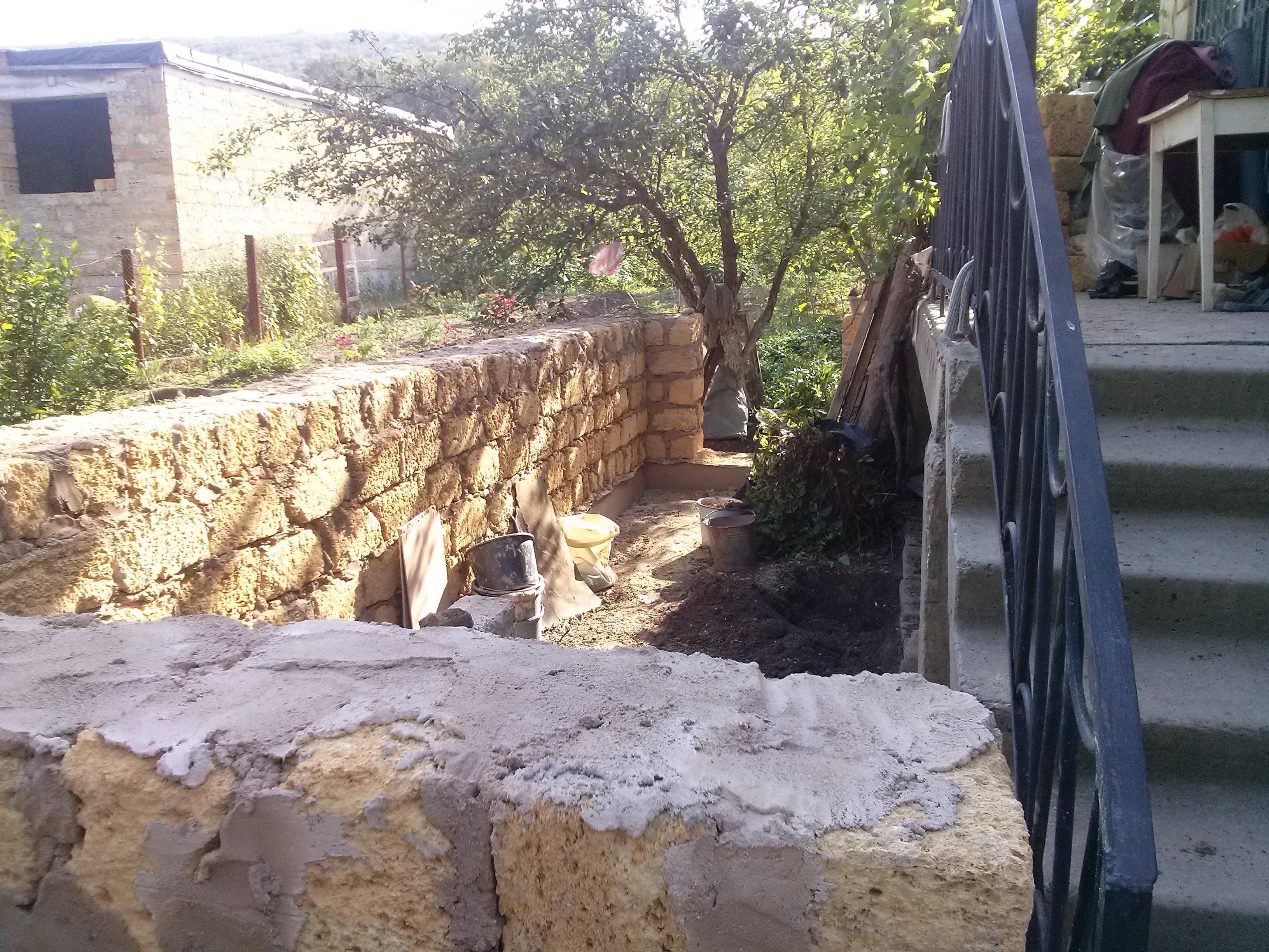

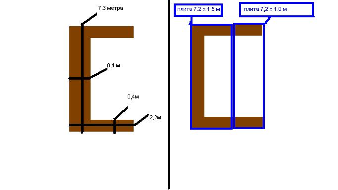

Хотел уточнить пояс делаю только по ракушке, высотой от 150мм(200мм планирую) и шириной 400мм, на всю ширину ракушки?
В месте дверного проема, которое пустое на фото нужно ли дополнительно усилить арматурой или сделать место уже(увеличить столбик с 0.4Х0.4м на 0.6Х0.4м? или 0.8Х0.4м?)
Плита ляжет полностью на всю площадь ракушки даже чуть выпирать будет, положительно ли скажется на эксплуатацию?
Не совсем понял насчет "самой длиной стороной упираться на стену?" - просто у меня только 1я плита будет так упираться, вторая упирается на стенку 0.4 м шириной и 1.2 м длиной, а с другой стороны будет держать столбик 0.4м на 0.4 м. еще планировал, поперечно лестнице выложить стенку на отдельном фундаменте, 0.4 м шириной и 1.5м длиной.
рисунок как будут лежать плиты показано на рисунке

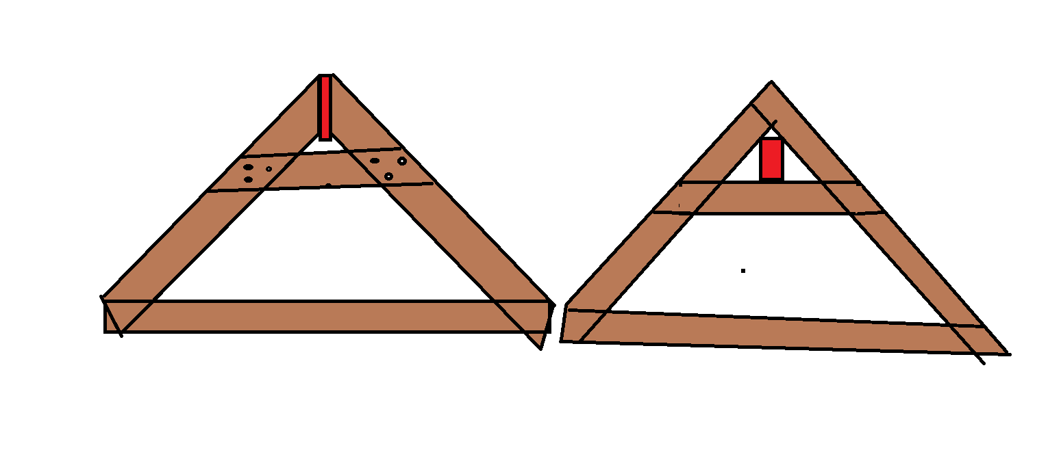

Тарас, скажіть будь ласка, який з цих двох варіантів конькового вузла найбільш надійніший (якщо так можна сказати) - дві різні бригади пропонують по різному. Суть тільки в зміні конькового бруса (прогона), якщо врахувати, що внутрішніх, несучих стін не має.
Змінено користувачем David77
перший більш надійніший, просто другий рисунок сильно утріруваний.

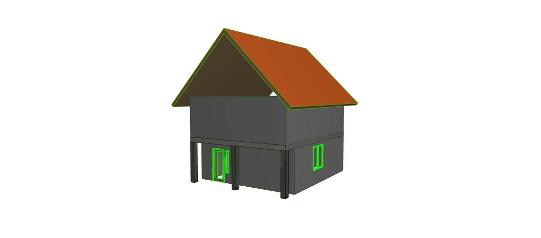

Tarras, подскажите, пожалуйста.
Необходимо ли каким-то образом усиливать фронтоны из ГБ 400мм, шириной 9,5 метров, и высотой над армопоясом примерно 3 метра? Фронтоны к стропилке никак не привязаны. Опасаюсь их падения, поэтому хочется перестраховаться. Спасибо.
Здравствуйте. Прошу помочь с оценкой качества расчета перекрытия над цоколем. Дом из газоблока. С мансардой. Почему-то нет полной уверенности в данной конструкции. По-моему есть ошибки (может они случайные, а может и нет). Спасибо.[ATTACH]369383[/ATTACH]
Єдине що Ви можете зробити в даній ситуації, так це з двох сторін фронтону розмістити крокви, і таким чином у Вас верхня частина фронтону буде розкріплена, а це і потрібно для стійкості фронтону.
Спасибо. Меня больше беспокоит устойчивость фронтона при сильном ветре в то время пока стропил еще не будет. Есть ли смысл устроить в теле фронтона столбы из железобетона и связать их с армпоясом?
Например как на последнем рисунке, только без диагональных участков?
Или это излишние меры предосторожности?
Любий з варіантів нормально підсилить фронтон, і навіть якщо Ви виконаєте просто вертикальний стовп посередині

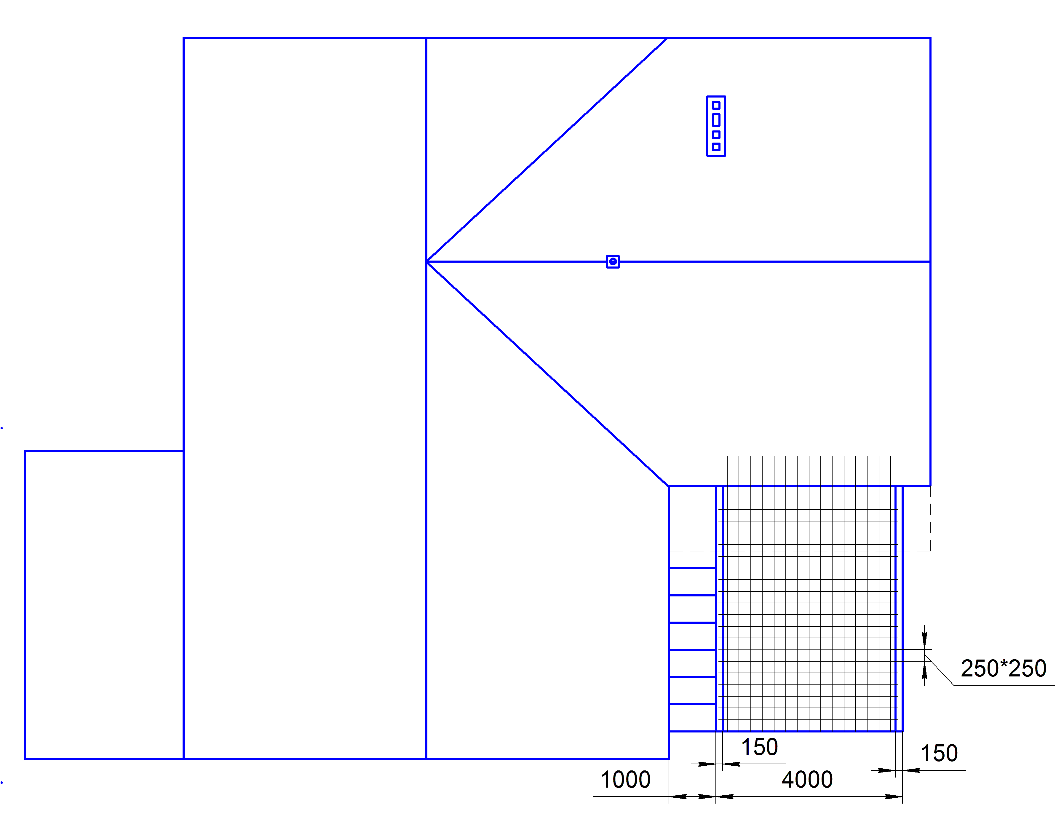

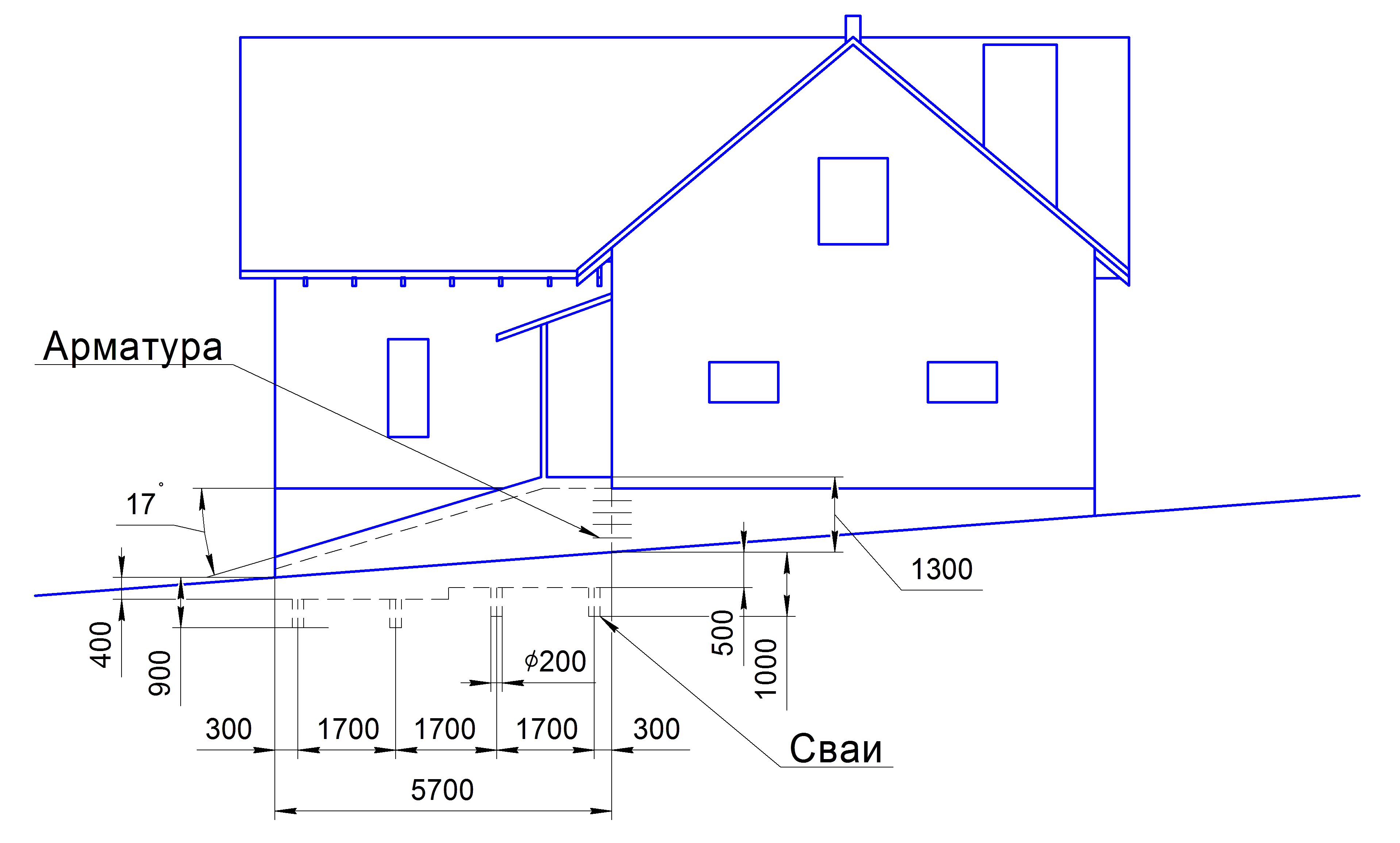

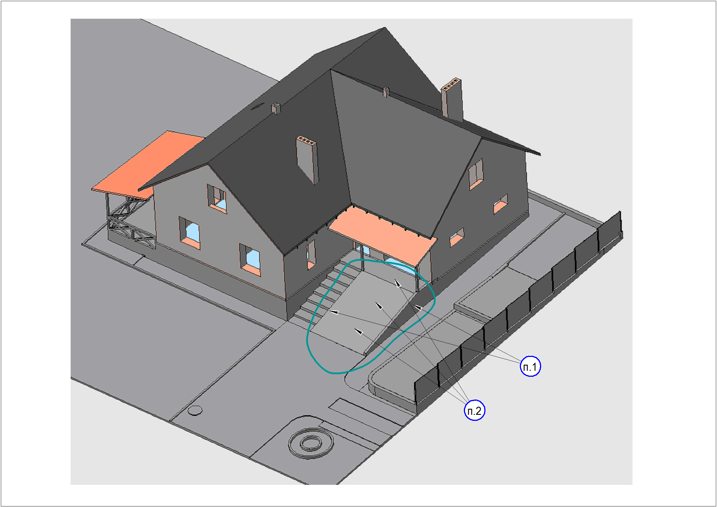

Тарас добрый день.
Посоветуйте, как правильно сделать заезд-пандус в гараж? Для заезда легкового авто, максимум бус типа Транспортера, Вито.
Из фундамента дома торчит арматура длиной 1 м с шагом 25 см для перевязки с бетоном для ступенек и заезда.
п.1 Заливаю боковые опорные стенки шириной 20-25 см, глубина заложения в земле 0,4-0,5 м с песчано-гравийной подушкой 10 см + через 1,7 м делаю сваи на глубину 0,9-1,0 м, диаметр шнека бура 200мм (для экономии бетона и труда). Армирование: 4 нитки арматуры 10 мм в земле (каркас 20*25 см), хомуты из проволоки 6 мм через 50 см. Над землей без армирования, шириной 15 см. высотой до 1,3 м.
Можно засверлить отверстия в фундамент дома по вертикали и забить арматуру для перевязки с опорными стенками.
п.2 Между опорными стенками засыпаю грунт, бой кирпича, поливаю, трамбую, 10 см песчано-гравийной подушки. Однослойная арматурная сетка из арматуры 10 мм, ячейка 25*25 см. Слой бетона 10 см, арматура в нижней части бетона. Опорные стенки засверливаю и забиваю туда арматуру, затем к ней подвязываю арматурную сетку.
Достаточно однослойной арматурной сетки или необходимо два слоя арматуры??
Ступеньки буду заливать без арматуры, так можно?

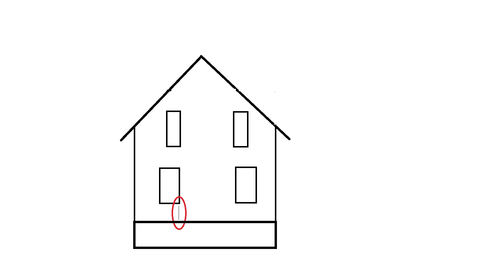

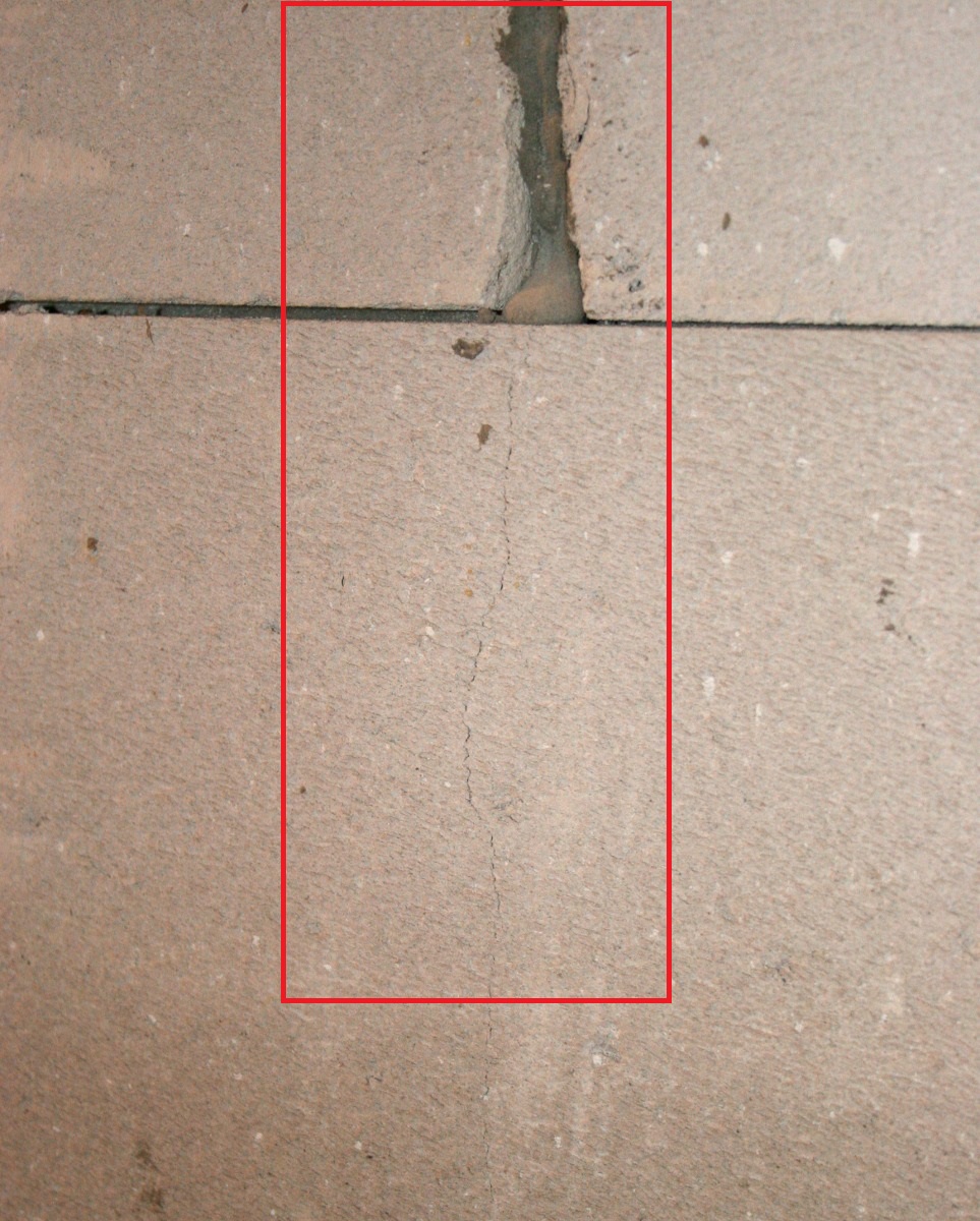

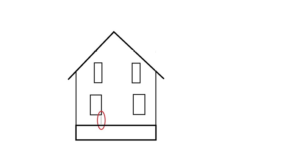

Ситуація слідуюча:
Будинок був збудований з газобетону Д500 400мм в минулому році, фундамент монолітний, перший і кожний четвертий ряд був армований, виконано два залізобетонні пояси (перший під плити перекриття, другий - під покрівлю замкнутий по перемитру ). Грунти: ( до 1 м чорнозем, далі сіро-жовта глина, грунтові води 7 м.)
Цього року зявилися під одним з вікон першого поверху тріщинка ( ну приблизно як волосинка) від цоколя до вікна. На фундаменті нічого немає)
Що це за явище? Дякую!
Тарас добрый день.
Я б виконав щебеневу підготовку 200мм потім з моноліту пандус армований сіткою паралельно землі по низу і паралельно підйому по верху і ще сітку дав би вартикальну паралельно найвищій стороні пандуса, вийшов би такий собі трикутник. Випуски якщо є то завів би їх у пандус. Сітка д.8мм крок 200х200мм.

Ситуація слідуюча:
Якщо на фундаменті їх немає то це можуть бути тріщини від усадки розчину в швах, вони не значні тому якщо це дійсно усадочна тріщина - не переживайте.
