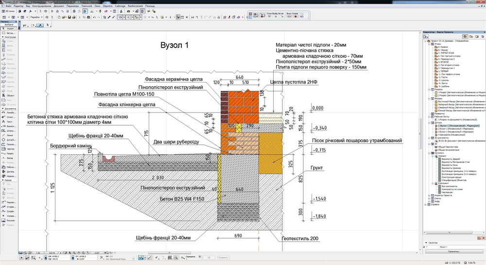

Tarras Опубліковано: 15 жовтня 2015 Автор Поділитись Опубліковано: 15 жовтня 2015 Проектування цокольного вузла 1 Посилання на коментар Поділитися на інших сайтах More sharing options...

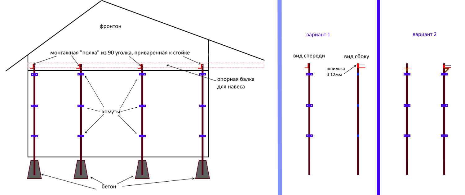

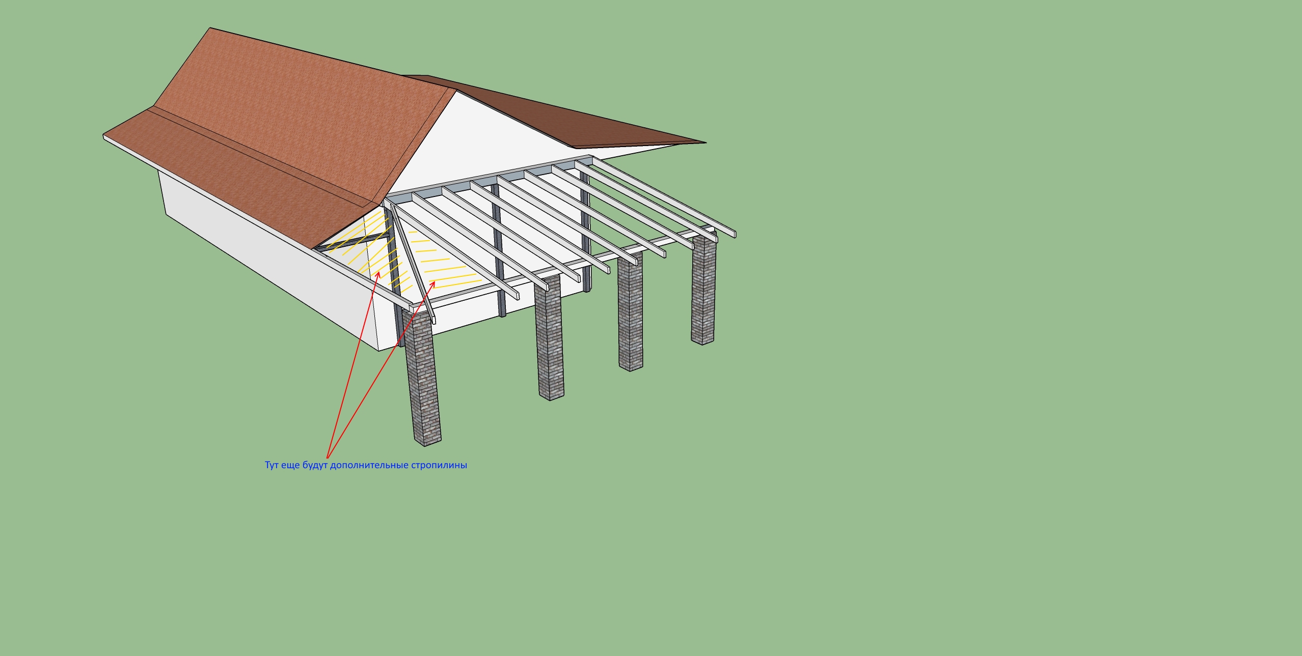

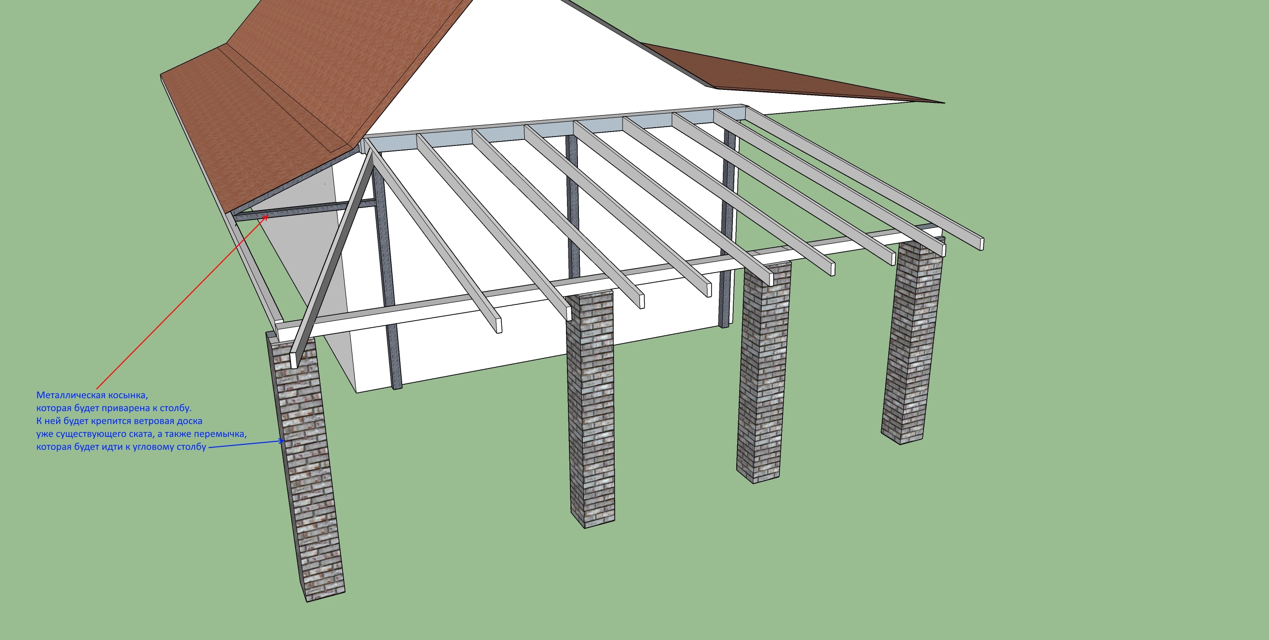

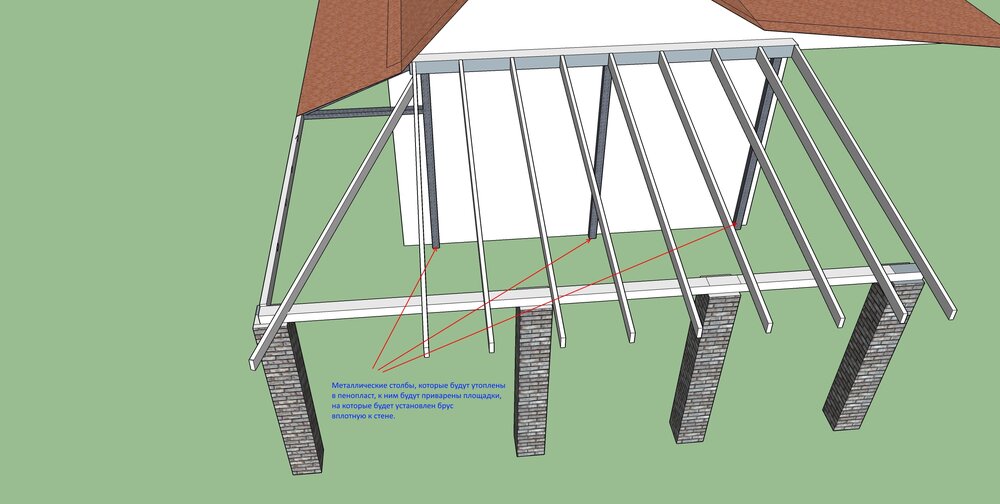

kote Опубліковано: 2 листопада 2015 Поділитись Опубліковано: 2 листопада 2015 Добрый день, Tarras. Подскажите пожалуйста по следующей ситуации. Планирую пристроить навес размерами 7.5х3м к стене гаража. Так как нету возможности закрепить опорную балку для стропил на стене то планирую установить 4 стойки вплотную к стене а на них буду крепить уже опорную балку. У стены будет 4 стойки, они будут спрятаны в слой утеплителя, внизу они будут забетонированы а также будут стянуты хомутами со стеной, которые будут работать на отрыв от стены. Сверху к стойкам планирую приварить опорный "столик", на который ляжет балка и стянется шпилькой со стойкой. Есть два варианта как буду этот "столик" варить, первый для меня предпочтительней (см. рисунок), но не уверен что получится хорошая конструкция. С другой стороны навес будет будет опираться на 3 стойки, которые будут обложены кирпичом. Собственно вопрос, какую профильную трубу можно применить? По моим подсчетам максимальная площадь кровли будет около 30м2 и максимальный ее вес, с учетом снеговой нагрузки будет 5т. Есть труба 50х50х2, достаточно ли будет ее? Собственно 3 колоны, которые, будут обложены кирпичом, уже забетонированы и это труба 50-ка. Достаточно будет ее, или лучше усилить? Заранее спасибо. Посилання на коментар Поділитися на інших сайтах More sharing options...
Tarras Опубліковано: 3 листопада 2015 Автор Поділитись Опубліковано: 3 листопада 2015 Добрый день, Tarras. Подскажите пожалуйста по следующей ситуации. Планирую пристроить навес размерами 7.5х3м к стене гаража. Так как нету возможности закрепить опорную балку для стропил на стене то планирую установить 4 стойки вплотную к стене а на них буду крепить уже опорную балку. У стены будет 4 стойки, они будут спрятаны в слой утеплителя, внизу они будут забетонированы а также будут стянуты хомутами со стеной, которые будут работать на отрыв от стены. Сверху к стойкам планирую приварить опорный "столик", на который ляжет балка и стянется шпилькой со стойкой. Есть два варианта как буду этот "столик" варить, первый для меня предпочтительней (см. рисунок), но не уверен что получится хорошая конструкция. С другой стороны навес будет будет опираться на 3 стойки, которые будут обложены кирпичом. Собственно вопрос, какую профильную трубу можно применить? По моим подсчетам максимальная площадь кровли будет около 30м2 и максимальный ее вес, с учетом снеговой нагрузки будет 5т. Есть труба 50х50х2, достаточно ли будет ее? Собственно 3 колоны, которые, будут обложены кирпичом, уже забетонированы и это труба 50-ка. Достаточно будет ее, или лучше усилить? Заранее спасибо. Добрый день, трубы 50*50мм будет достаточно, поскольку она будет работать совместно со стеной, точно на 100% не могу сказать поскольку не вижу схемы самого навеса 1 Посилання на коментар Поділитися на інших сайтах More sharing options...
kote Опубліковано: 4 листопада 2015 Поділитись Опубліковано: 4 листопада 2015 Добрый день, трубы 50*50мм будет достаточно, поскольку она будет работать совместно со стеной, точно на 100% не могу сказать поскольку не вижу схемы самого навеса Добрый день. Благодарю за ответ. Как таковой схемы навеса у меня нету, есть только визуализация, которую я рисовал. Единственное отличия на данный момент, это то, что кирпичных столбов будет 3. Посилання на коментар Поділитися на інших сайтах More sharing options...

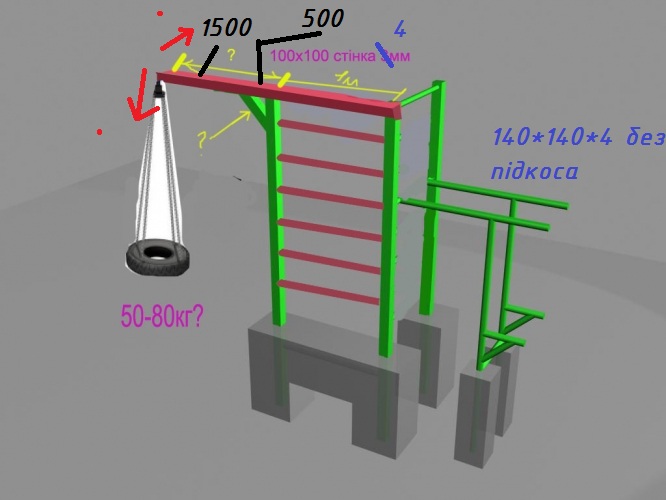

ambaluk Опубліковано: 6 листопада 2015 Поділитись Опубліковано: 6 листопада 2015 Доброго вечора, порадьте будь-ласка. Хочу зробити такий схожий комплекс для сина. оригінал тут (ссылка устарела) (ссылка на изображение устарела) Я планую переробити трохи, щоб підвішати гойдалку-торнадо на місце груші. 1) Цікавить який максимальний виніс кріплення гойдалки(довжину червоної труби) можна зробити на проф трубі ,щоб гойдалка не чіпала стояк. Наприклад 2м від косяка. Що варто ставити? -100х100 стінка 3мм, -100х100 стінка 4мм -Чи можливо взагалі зварювати 2 швелера в квадрат товщиною 5мм? -Або можливо потрібно взагалі брати 140х140 стінка 3мм? 2) Чи допоможе косяк зібльшити макс навантаження і скільки його виносити відповідно до вашої поради по пункту 1? П.С. якщо нічого не вийде, то зроблю суто на одну дитину там 20кг наприклад і все, але то крайній випадок. (ссылка на изображение устарела) (ссылка на изображение устарела) Посилання на коментар Поділитися на інших сайтах More sharing options...
Tarras Опубліковано: 6 листопада 2015 Автор Поділитись Опубліковано: 6 листопада 2015 Доброго вечора, порадьте будь-ласка. Хочу зробити такий схожий комплекс для сина. оригінал тут (ссылка устарела) Добрий вечір, таку конструкцію потрібно розраховувати як на статику так і на динаміку. Підкіс допоможе звичайно збільшити виліт. 1,5 можна з підкосом робити більше не рекомендую 1 Посилання на коментар Поділитися на інших сайтах More sharing options...
ambaluk Опубліковано: 6 листопада 2015 Поділитись Опубліковано: 6 листопада 2015 Доброго вечора, порадьте будь-ласка. Хочу зробити такий схожий комплекс для сина. оригінал тут (ссылка устарела) Добрий вечір, таку конструкцію потрібно розраховувати як на статику так і на динаміку. Підкіс допоможе звичайно збільшити виліт. 1,5 можна з підкосом робити більше не рекомендую Навіть поставивши 140х140 на 4мм стінки 2 м не витягну? Посилання на коментар Поділитися на інших сайтах More sharing options...
Tarras Опубліковано: 6 листопада 2015 Автор Поділитись Опубліковано: 6 листопада 2015 Навіть поставивши 140х140 на 4мм стінки 2 м не витягну? Я чуть звільнюсь і порахую детально консоль і Вам напишу в вітці, сьогодні-завтра 1 Посилання на коментар Поділитися на інших сайтах More sharing options...
Tarras Опубліковано: 7 листопада 2015 Автор Поділитись Опубліковано: 7 листопада 2015 Навіть поставивши 140х140 на 4мм стінки 2 м не витягну? 100*100*4 з підкосом, на фото розміри чорним. 140*140*4 без підкоса. Сама конструкція може переміщуватись при розгойдуванні а саме верхня її частина, на фото червоними стрілками показав. 1 Посилання на коментар Поділитися на інших сайтах More sharing options...
ambaluk Опубліковано: 7 листопада 2015 Поділитись Опубліковано: 7 листопада 2015 100*100*4 з підкосом, на фото розміри чорним. 140*140*4 без підкоса. Сама конструкція може переміщуватись при розгойдуванні а саме верхня її частина, на фото червоними стрілками показав. Трішки розжуйте, бо не зовсім зрозумів. Наприклад я обераю перший варіант 100х100 стінка 4мм+підкіс. 1) Якої довжини має бути підкіс, чи іншими словами від кута на скільки см відступити. 2) З виносом теж не зрозумів, пишете 1500 а перед тим 500. То типу можна 2м робити чи ні? Напишіть може просто загальну довжину труби щоб я не плутався. 3) Яке б максимальне навантаження статитчне і динамічне би радили при таких розмірах? Дякую. Посилання на коментар Поділитися на інших сайтах More sharing options...
Tarras Опубліковано: 9 листопада 2015 Автор Поділитись Опубліковано: 9 листопада 2015 Трішки розжуйте, бо не зовсім зрозумів. Наприклад я обераю перший варіант 100х100 стінка 4мм+підкіс. 1) Якої довжини має бути підкіс, чи іншими словами від кута на скільки см відступити. Підкіс під 45 градусів на відстані 500мм +-100мм 2) З виносом теж не зрозумів, пишете 1500 а перед тим 500. То типу можна 2м робити чи ні? Да можна 2м. 500мм до підкоса і 1500мм після підкосу Напишіть може просто загальну довжину труби щоб я не плутався. 3) Яке б максимальне навантаження статитчне і динамічне би радили при таких розмірах? Дякую. 100кг максимум і 2м загальна довжина 1 Посилання на коментар Поділитися на інших сайтах More sharing options...
ambaluk Опубліковано: 10 листопада 2015 Поділитись Опубліковано: 10 листопада 2015 Підкіс під 45 градусів на відстані 500мм +-100мм Да можна 2м. 500мм до підкоса і 1500мм після підкосу 100кг максимум і 2м загальна довжина Дякую! 1 Посилання на коментар Поділитися на інших сайтах More sharing options...

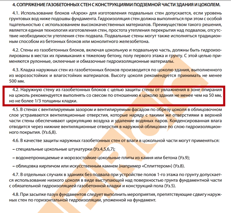

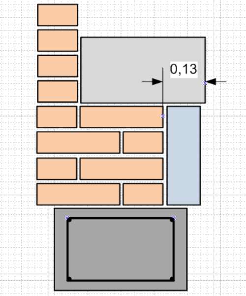

romalex4 Опубліковано: 10 листопада 2015 Поділитись Опубліковано: 10 листопада 2015 Тарасе, доброго дня. Скажіть, будь ласка, чи може ГБ "звисати" на 12-13 см? Якщо ні, то як вийти з цього положення? Дякую Посилання на коментар Поділитися на інших сайтах More sharing options...
Dmode Опубліковано: 10 листопада 2015 Поділитись Опубліковано: 10 листопада 2015 Тарасе, доброго дня. Скажіть, будь ласка, чи може ГБ "звисати" на 12-13 см? Якщо ні, то як вийти з цього положення? Дякую Може звисати до 1/3 товщини кладки. Але вузол якийсь підозрілий, опирається на балку яка зовсім не утеплена, і буде мостом холоду. Посилання на коментар Поділитися на інших сайтах More sharing options...
romalex4 Опубліковано: 10 листопада 2015 Поділитись Опубліковано: 10 листопада 2015 Але вузол якийсь підозрілий, опирається на балку яка зовсім не утеплена, і буде мостом холоду. малюнок схематичний, балка - то армопояс. В планах і армопояс та частину фундаменту утеплювати, а цегляну стіну ППС-25-100 мм+оздоблення каменем. Дякую за зноску про нормативи на ГБ кладку Посилання на коментар Поділитися на інших сайтах More sharing options...
