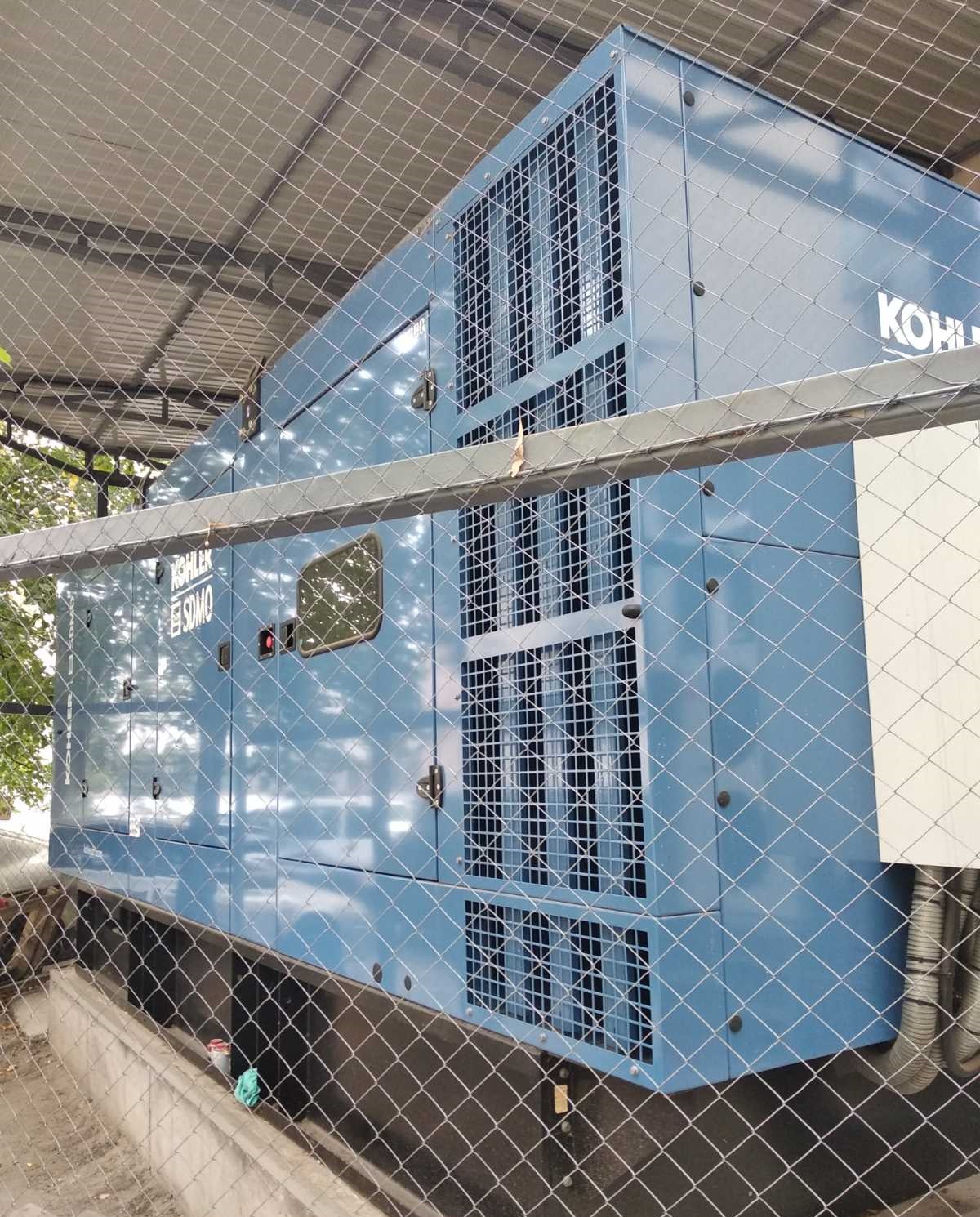

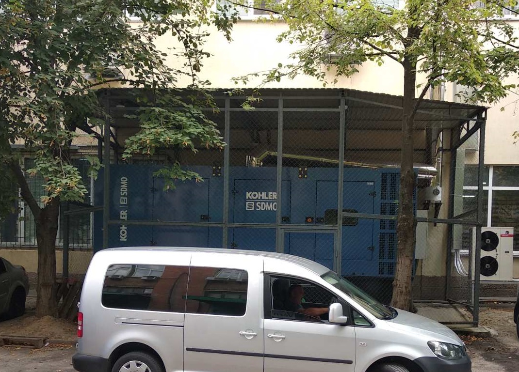

Этот мегаваттник SDMO стоит на Гавела, 4 на территории Сильвер-центра. И он далеко не единственный в Киеве. Ничего форс-мажорного, всё реально. Но какой резон держать такого монстра на складе в ожидании клиента, если за эти деньги можно привезти двадцать станций 20-30 кВА, которые сейчас разлетаются с колёс как горячие пирожки?

Кстати, станция на Сильвер-центре - KD1000 (1000 кВА), двигатель Kohler KD27V12-5CFS (бывший Liebher) - лучший в своем классе.
