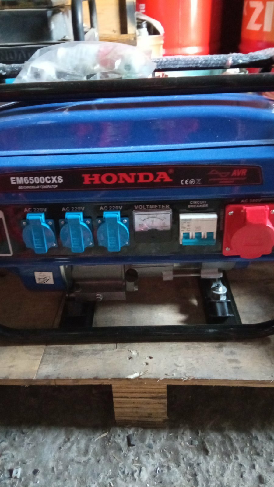

Кстати. Хонду такую тоже не стоит
Этими "Хондами" олх завален доверху, новыми и б/у, дорого и дёшево....

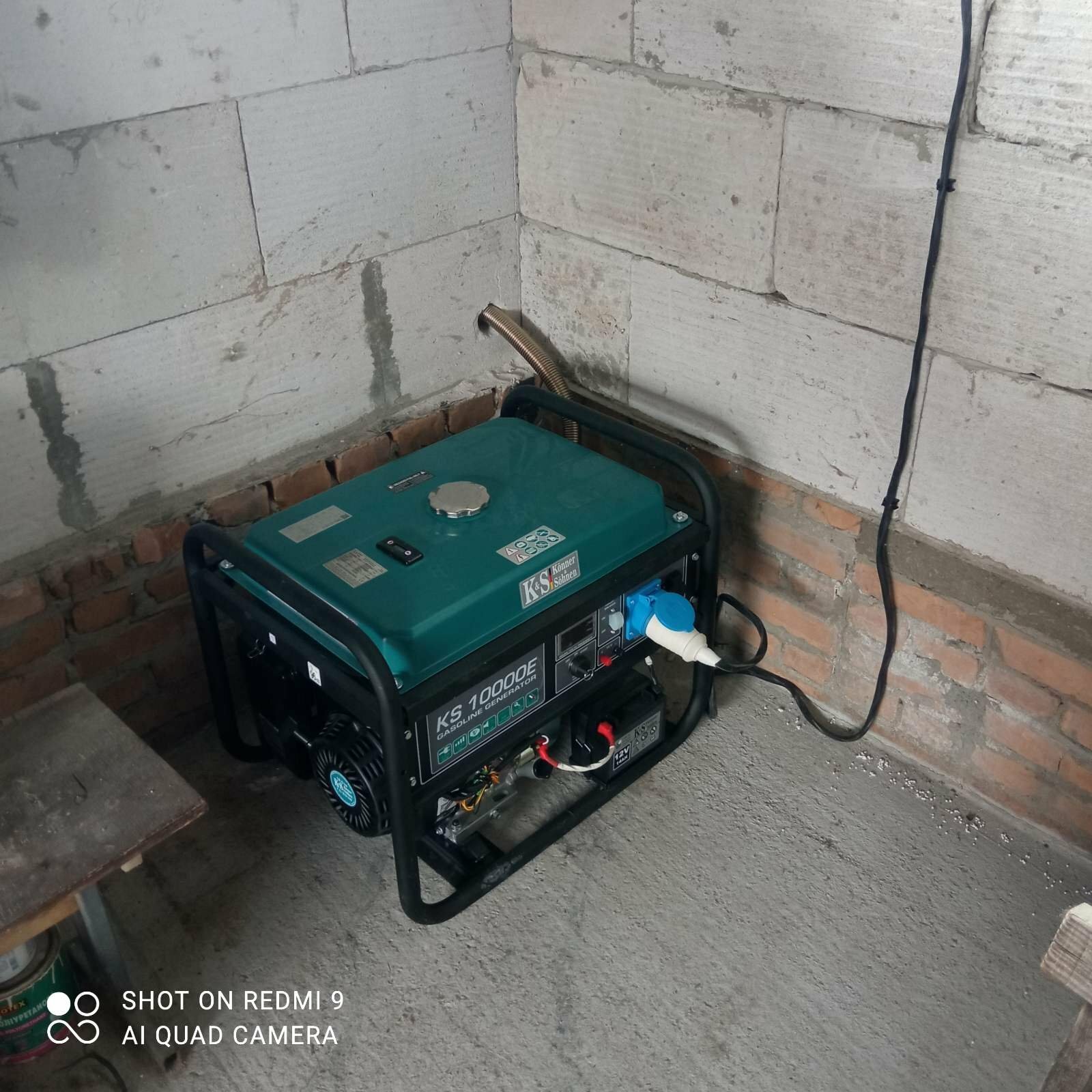

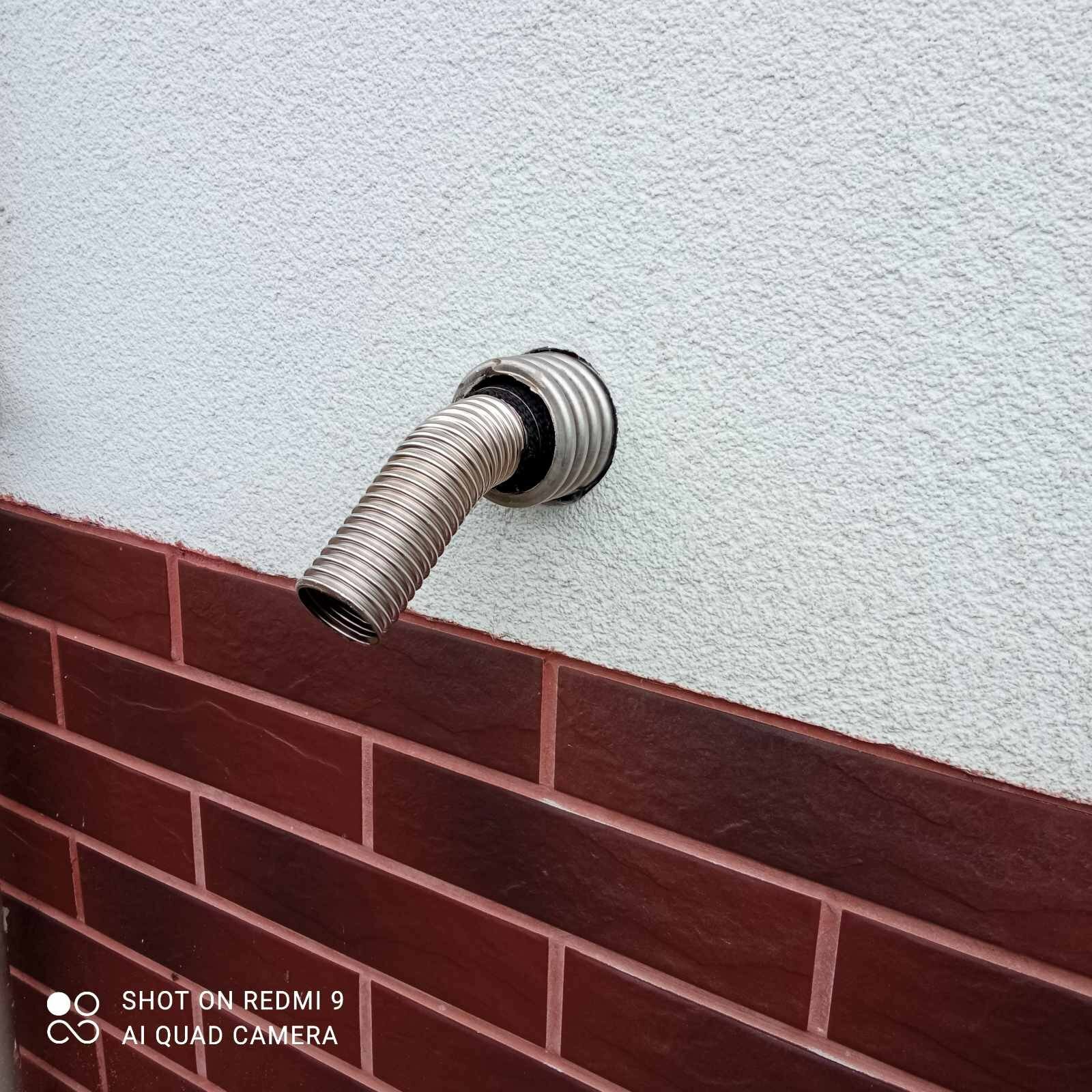

підкажіть пліз де купити комплект для виводу газів через стіну? гофра нержавійка тощо
для стаціонарного підключення, з гени виходить глушитель 22 діаметра
Змінено користувачем lim
11 минут назад, lim сказал:
з ники 3 день спілкуюсь, намагаюсь отримати детальну інформацію
Зачем тратить время? :pardon:
первый же поиск даёт результат
А у мну просто, гофр нерж, гермєтік і прямі руки. І все працює. Разів з багато пробували)))
так опишіть весь процес ...
1. гофра нержавейка, яка саме по діаметру і щоб не прогоріла через кілька років
2. перехід від вузького виходу гени 22 мм на саму гофру? я ж так розумію її краще взяти більшого діаметра
3. герметик який?
4. в стіну бетонну краще вмурувати гільзу з труби? чи так проводити гофру
5 часов назад, lim сказал:
є гофра яка ще ніколи не прогорала, ну як мінімум на генераторах то точно
25мм
3. герметик який?
з автомагазину для глушників
нічого не треба
