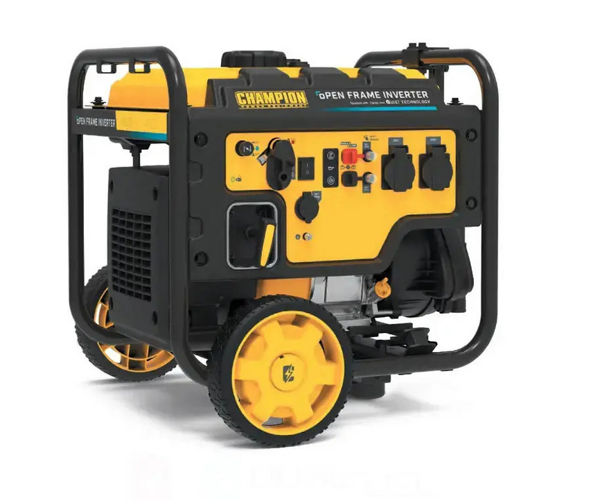

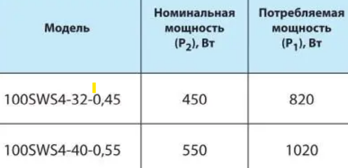

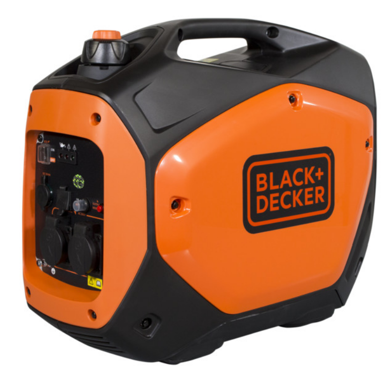

Добрий день.
Вибираю генератор, думаю інвертер, оскільки для котла.
Навантаження:
  • газовий котел,
  • холодильник,
  • світло, ноут (ват 200 у сумі)
  • насос у колодязі 100SWS4-40-0,55
Використання тільки на випадок проблем з електрикою, зазвичай кілька разів на рік на пів дня, зараз природно дещо складніша ситуація.
Яка потужность мінімально потрібена?
Дивився Champion C4500, ніби має підійти і є в наявності. Але зовсім не знаю бренду.
Чи можна обійтися компактнішим у закритому корпусі типу Black+Decker BXGNi2200E?
Порадите чи продасте щось інше?

50 минут назад, Vikingua сказал:
оскільки для котла.
використання інвертора для роботи газового котла не є єдиним і обовязковим правилом. Зі звичайними теж працює, хоча питань буває більше.
Інше питання в економічності та шумі, тут інвертор краще точно. А вот в ремнонті, ну якщо електроніка то не ремонтопригодно.

Добрий день!
Підскажіть будь ласка, якщо потрібно тільки забезпечити електрикою насос і газовий котел, може з цим справитись ИБП? Якщо так, то який краще обрати?
Насос потужність 0,55 кват, котел 130 вт.

однофазный на 2,7- 3 кВт. Потянет и насос, а остальное - уже мелочь. Больше не нужно - будет жрать много топлива.
Кстати, отталкивайтесь именно от насоса - какова его мощность? (для понимания пускового тока).
подозреваю, что это поверхностный насос. У меня когда стоял 600-ваттный поверхностный насос, генератор 2,7 кВт весьма нелегко его стартовал.(этот же генератор сейчас легко запускает 1,2 кВт погружной).
Делайте выводы...

Насос глубинный, на 50 м стоит. Pedrollo 4SR1.5 m/13. мощность 0,55 кВт
6 минут назад, yava74 сказал:
мощность 0,55 кВт
прикольно.
в любом случае, пусковой ток любого электромотора - это его номинальная мощность, умноженная в 3-4 раза.
34 минуты назад, sly сказал:
тогда пусковой можно считать 1.5 квт

не факт. Я не зря приводил пример, когда насос мощностью 600 Вт при пуске серьезно просаживал генератор 2,7 кВт. Все очень индивидуально.
0,55 х 4 = 2,2 :)
Змінено користувачем sly
1 час назад, sly сказал:
У Водолея нет таких пусковых токов. У меня Водолей на 700 Вт. ИБП на 1.5 кВт показывает одно деление на шкале нагрузки из 5 при запуске насоса.
